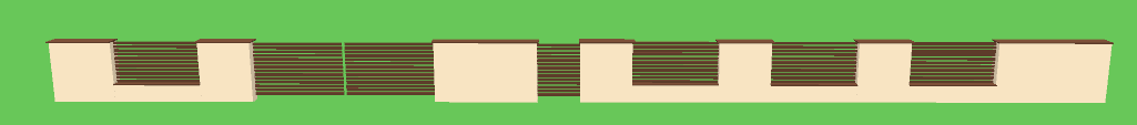

vovapk Опубліковано: 30 серпня 2021 Поділитись Опубліковано: 30 серпня 2021 Вот сейчас планирую делать фундамент, думаю колонны делать с монолита или газоблока. Есть мысль сделать комбинацию кладки по толщине. Типа колонны и нижняя часть забора 200 мм, верхняя часть забора 100 или 150 мм, чтобы с фасада было декоративное углубление. Вопрос по фундаменту под такой забор. Шириной 200 мм и глубиной 500 мм будет ок под высоту забора 2200-2400 мм? Если у меня будет ещё около 500 мм подсыпки грунта, я могу сейчас делать фундамент без углубления в грунт с расчётом что через время по готовности засыплю грунтом, или все равно нужно углубляться и наверх идти на ту же нулевую точку? Посилання на коментар Поділитися на інших сайтах More sharing options...

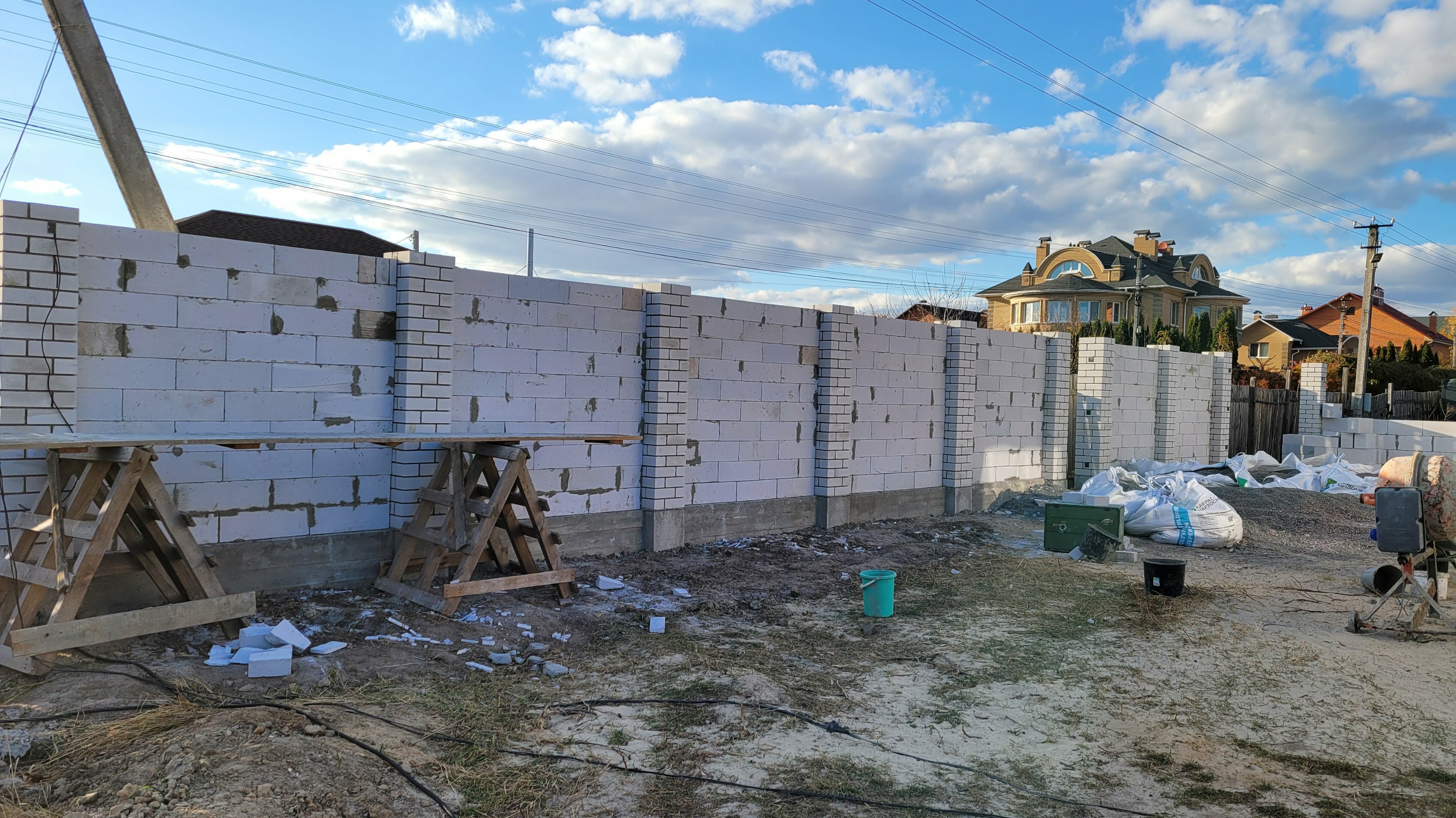

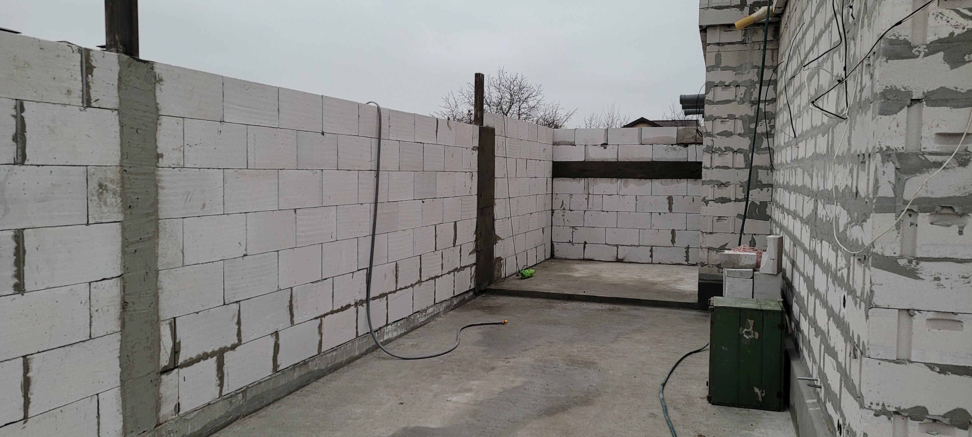

vovapk Опубліковано: 14 листопада 2021 Поділитись Опубліковано: 14 листопада 2021 В итоге, решил сделать забор с газоблока. На фасадной стороне сделали колонны с силикатного кирпича под расшивку, между колон заполнение с перегородочношо газоблока D500 100 мм. Каждые 3 ряда армирование арматурой 8 мм цельным куском сквозь колонны. Ширина проёмов между колоннами около 2 метров, по ощущениям забор очень крепкий. На боковой стороне сделали кладку газоблока D500 200 мм без кирпичных колон, но с бетонными колоннами через 6 метров (они ещё будут выполнять функцию опор для навеса на автомобиль), армирование арматурой 8 мм цельным куском сквозь колонны. Тоже вышел очень крепкий забор. Фундамент - монолитная лента. В дальнейшем весь забор будет отштукатурен и покрашен в цвет фасада дома, сейчас хочу сверху стянуть клеем и по бокам прогрунтовать белой грунтовкой. 1 1 Посилання на коментар Поділитися на інших сайтах More sharing options...

vovapk Опубліковано: 16 листопада 2021 Поділитись Опубліковано: 16 листопада 2021 16 часов назад, Gitan сказал: Капитально. А теперь посчитайте не дешевле было сделать из цветного шлакоблока? Например, Силта Брик. Не реклама, себе так сделал Красивый блок на белом цементе. У меня желание по финишу получить забор под штукатурку в стиле дома, белый цвет без швов. По этому, альтернативой кладки был только монолит, что существенно дороже. Посилання на коментар Поділитися на інших сайтах More sharing options...
vovapk Опубліковано: 16 листопада 2021 Поділитись Опубліковано: 16 листопада 2021 15 часов назад, VAZ21011 сказал: Подскажите, на сколько в глубину заливались? и какая толщина? И если можно, по цене на м.п сколько получается на материалы? (вкл.газоблок) На фасаде лента длиной 24 метра, шириной 25 см с расширением в сторону двора на 40 мм под колонны. Глубина 50-60 см в грунте + 30 см над грунтом, 20 с которых с одной стороны будут засыпаныгрунтом, с другой стороны на пол длины ленты залиты плитой вьездной групп. И по углам углубление ещё + 50 см. Лента с боковой стороны длиной 13 метров, ширина 20 см под газоблок на ребро. Глубина в грунте 50-60 см, над грунтом 30 см, 20 с которых с одной стороны будут засыпаны грунтом, другой стороны уже залиты плитой вьездной группы. Так же, по углам углубление, и с одной стороны лента связана арматурой и холодным швов с капитальным бетонным строением. Так же, фасадная лента холодным швом связана с фундаментом под ворота 270см х 50 см глубиной 180 см. На ленту забора ушло 12 м³ бетона + насос = около 25 тыс грн. По работе сложно сейчас сказать, нужно смету поднимать. В моих записях общая сумма с другими работами. По забору, на фасадном 10 колонн с полуторного силикатного кирпича под расшивку, это 840 шт = около 7 тыс грн + цемент/песок/арматура на кладку и внутреннее заполнение + работа 2 тыс/колонна. На заполнение между колонн пошёл перегородочный газоблок 100х200х600 около 240 шт если не ошибаюсь, точную цену не помню так как платил общий счёт с другими материалами. В общей сложности по работе фасадный забор 24 метра минус проем под ворота 5 метров и под калитку 1 метр с колоннами 10 шт вышел в 35 тыс грн. На боковой забор 13 метров по ленте + 7 метров по бетонной конструкции пошло 5 паллет газоблока 300х200х600, цену тоже нужно высчитать так как платил с другими материалами. Забор выложен в 7 рядов высотой 210 см + 2 колонны с бетона как опоры на навес под машину + арматура + клей. По работе заплатил 17 тыс грн, но это ещё + заливка пандуса заезда в гараж. По фундаменту под забор, делал с запасом прочности из-за того что он на насыпном суглинке, который пролежал 3 года. Но по факту, за 3 года он так уселся что в некоторых местах ребята при копке траншеи пользовались перфоратором. Зато буду спокоен что сделали надёжно. 1 Посилання на коментар Поділитися на інших сайтах More sharing options...
