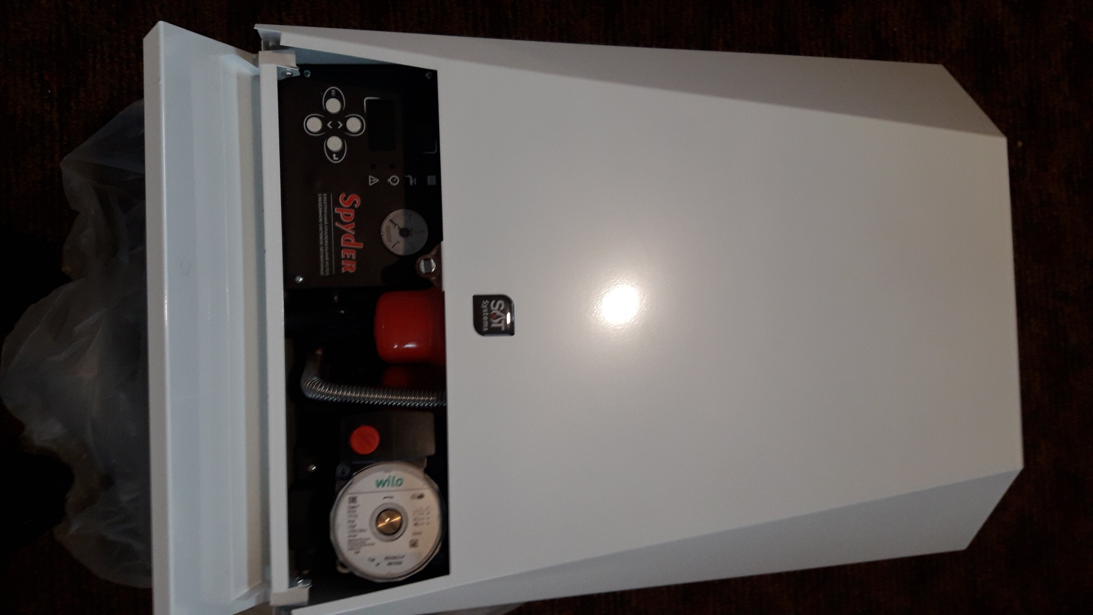

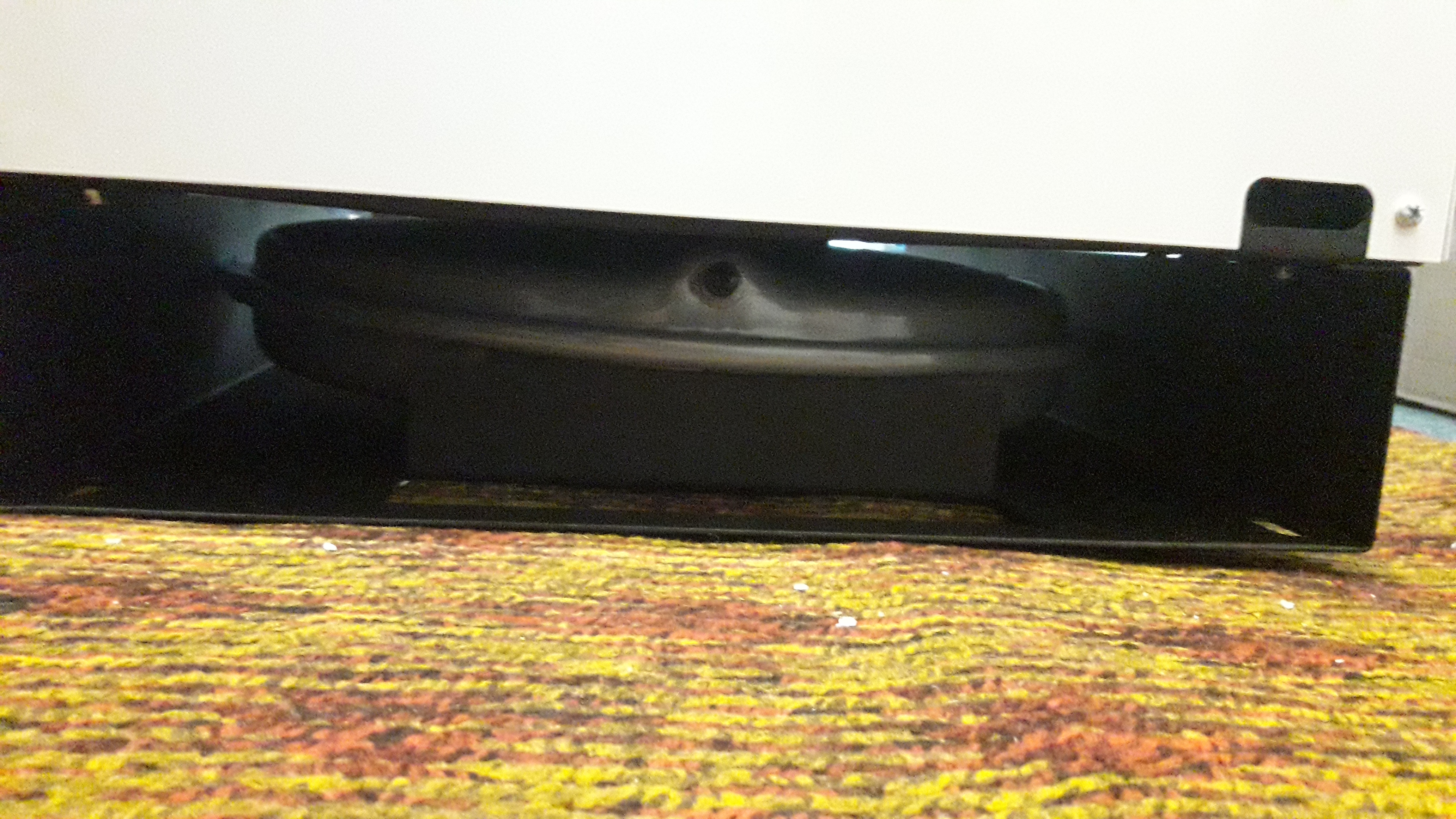

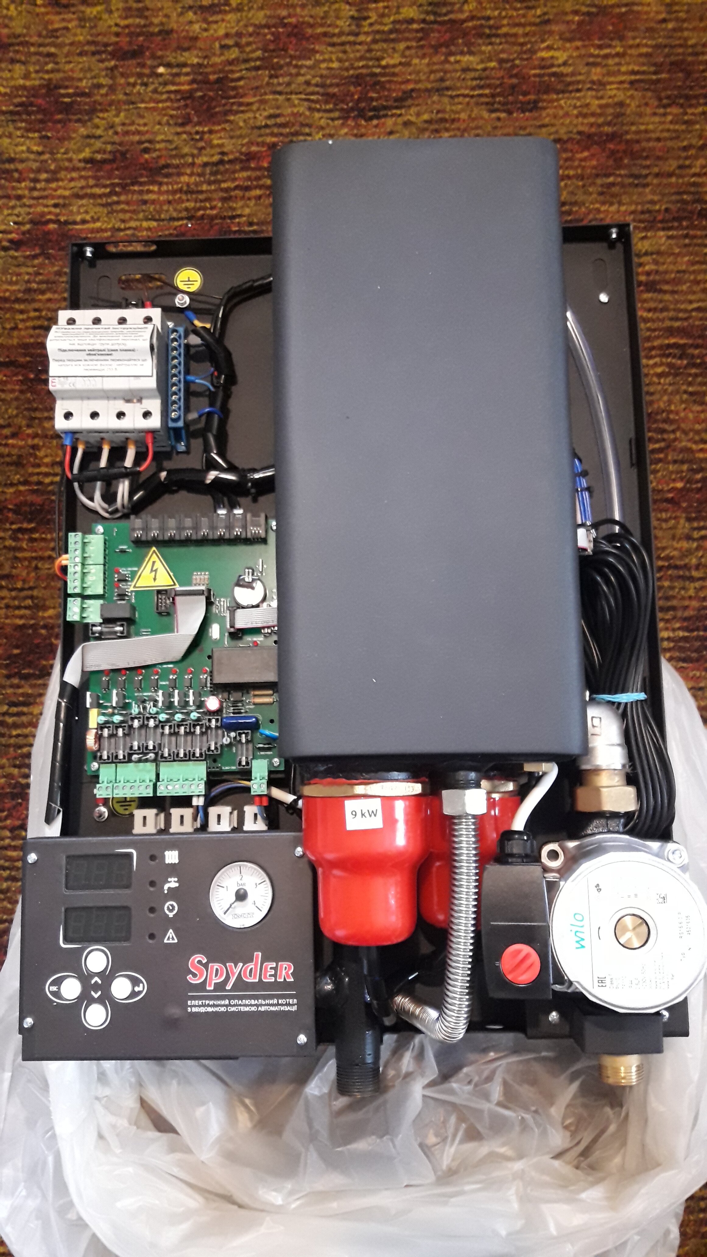

stpuh Опубліковано: 7 липня 2020 Поділитись Опубліковано: 7 липня 2020 Нарешті отримав котел вигляд справляє солідний, покупкою поки що задоволений. 6 Посилання на коментар Поділитися на інших сайтах More sharing options...

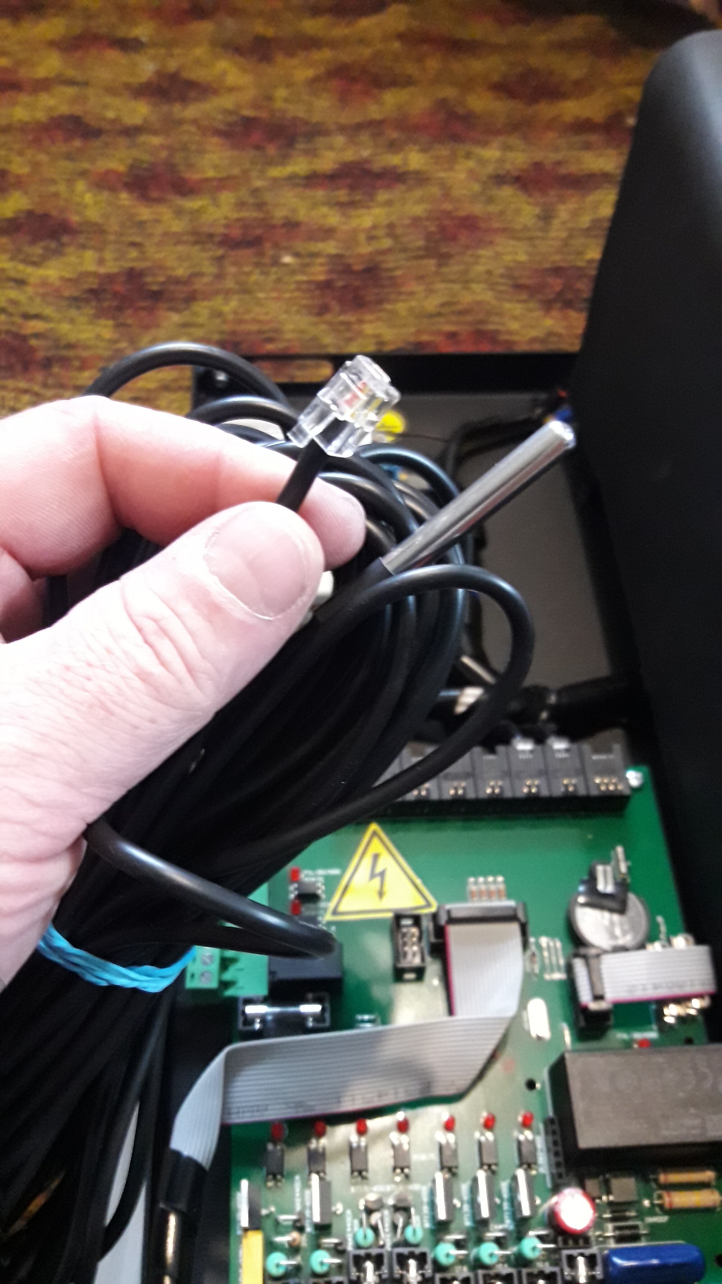

yur43 Опубліковано: 20 серпня 2020 Поділитись Опубліковано: 20 серпня 2020 Отримав свій Cheap-4.5 . Зовні все симпатично. Управління зручне, тільки два параметри - температура і максимальна потужність. Часові графіки будуть на совісті кімнатних термостатів. Всередині жодного реле, все на симісторах. 1 Посилання на коментар Поділитися на інших сайтах More sharing options...

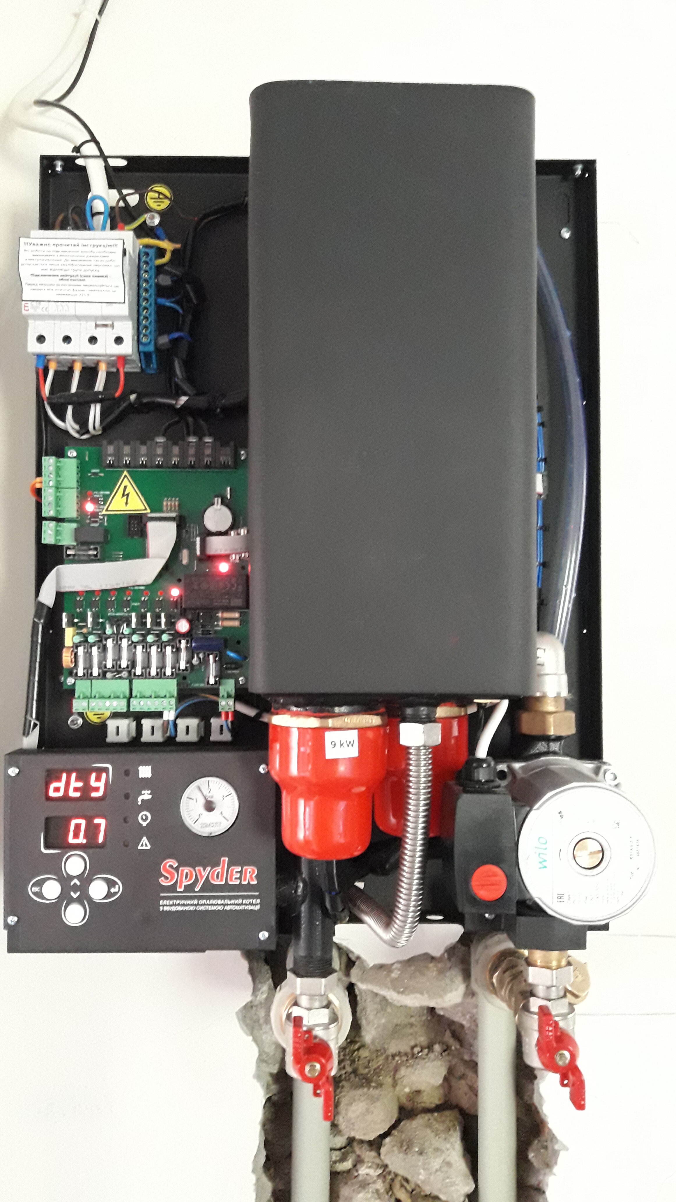

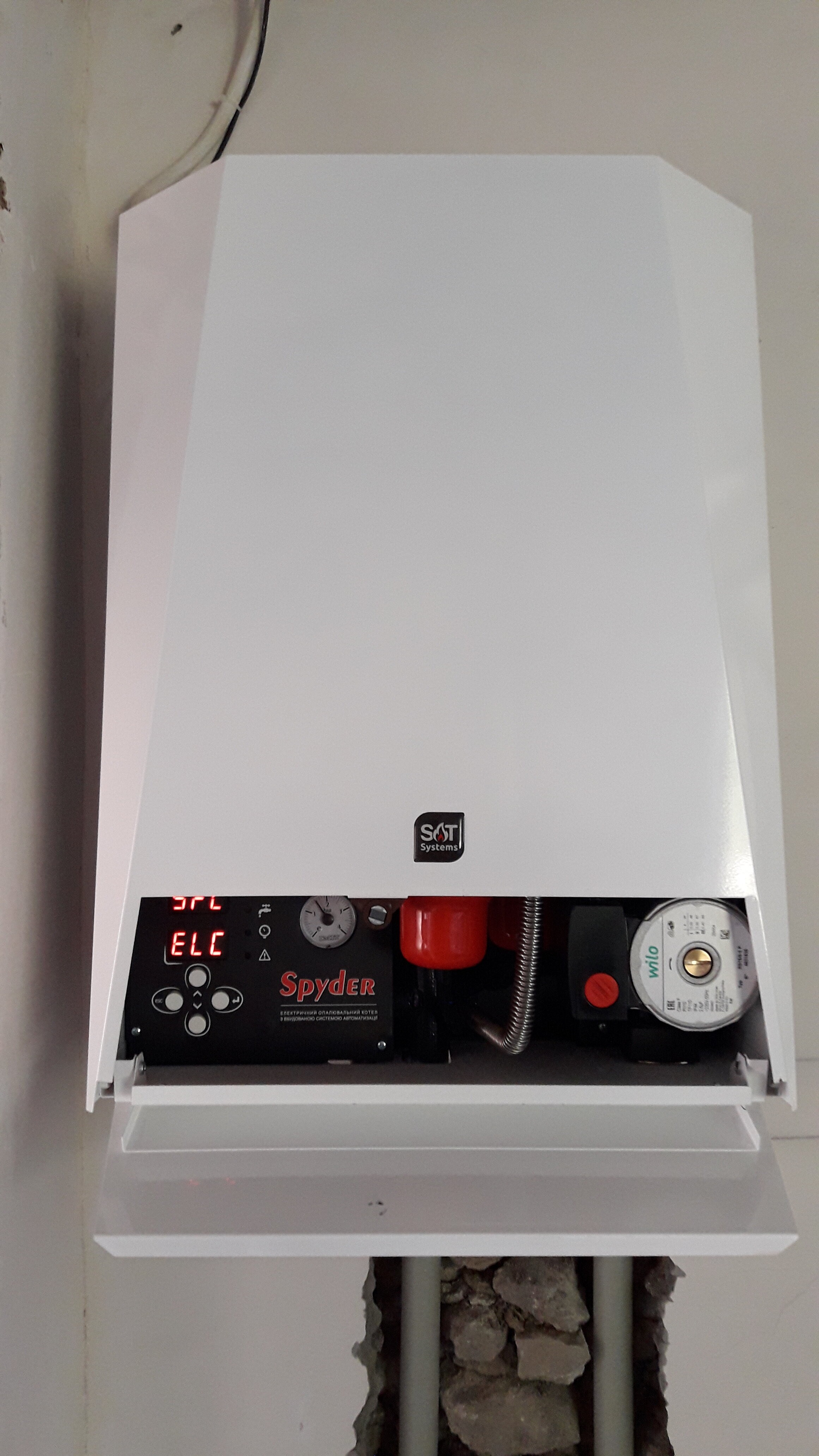

stpuh Опубліковано: 24 серпня 2020 Поділитись Опубліковано: 24 серпня 2020 Сьогодні зробили пробний запуск. Дякую @satsys за те що у свято провів перший запуск котла. Запуском задоволений, все дуже просто. 5 Посилання на коментар Поділитися на інших сайтах More sharing options...
