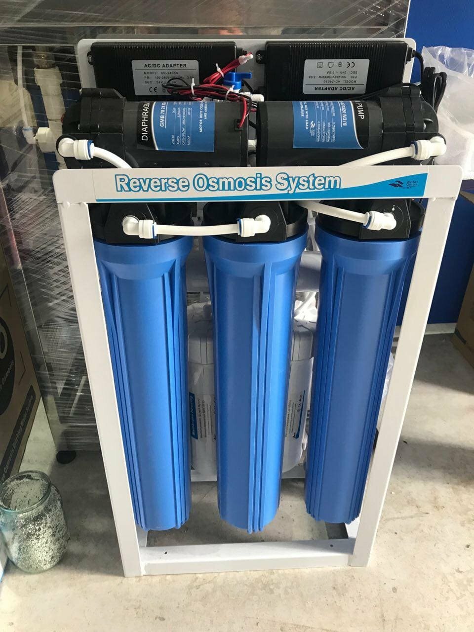

art.k Опубліковано: 15 лютого 2022 Поділитись Опубліковано: 15 лютого 2022 Только что, AleksZm сказал: Вода как перекрывается на мембрану после заполнения бочки? Срабатівает поплавковій клапан, перекрівает воду. Как в унитазе. Датчик вісокого давления віключает помпу. Все. Посилання на коментар Поділитися на інших сайтах More sharing options...
AleksZm Опубліковано: 15 лютого 2022 Поділитись Опубліковано: 15 лютого 2022 2 минуты назад, art.k сказал: Срабатівает поплавковій клапан, перекрівает воду. Как в унитазе. Датчик вісокого давления віключает помпу. Все. Так не бывает: ВСЕ:) Давление воды ушло в дренаж и процесс запустился заново, кроме заполнения бочки. То есть, вода постоянно идет в дренаж. Должно что то перекрывать воду на входе мембраны или на выходе дренажа. Посилання на коментар Поділитися на інших сайтах More sharing options...
art.k Опубліковано: 15 лютого 2022 Поділитись Опубліковано: 15 лютого 2022 Только что, AleksZm сказал: Так не бывает: ВСЕ:) Давление воды ушло в дренаж и процесс запустился заново, кроме заполнения бочки. То есть, вода постоянно идет в дренаж. Должно что то перекрывать воду на входе мембраны или на выходе дренажа. Да, вода постоянно идет в дренаж. Меня єто устраивает. 1 Посилання на коментар Поділитися на інших сайтах More sharing options...
Слободарий Опубліковано: 15 лютого 2022 Поділитись Опубліковано: 15 лютого 2022 6 минут назад, art.k сказал: Да, вода постоянно идет в дренаж. Меня єто устраивает. Как-то не очень рационально. Учитывая что исправить это не сложно. Ресурс мембраны расходуется в прямом смысле в канализацию. 1 Посилання на коментар Поділитися на інших сайтах More sharing options...
AleksZm Опубліковано: 15 лютого 2022 Поділитись Опубліковано: 15 лютого 2022 2 минуты назад, art.k сказал: Да, вода постоянно идет в дренаж. Меня єто устраивает. ....даже не знаю что сказать. И сколько мембрана работает в таком режиме? Тогда выкиньте помпу и отрегулируйте давление на реле давления скважинного насоса 3,5-4 включение, 5,5-6 выключение. Только воздуха соответственно докачайте в гидроаккумулятор. Посилання на коментар Поділитися на інших сайтах More sharing options...
art.k Опубліковано: 15 лютого 2022 Поділитись Опубліковано: 15 лютого 2022 1 минуту назад, AleksZm сказал: ....даже не знаю что сказать. И сколько мембрана работает в таком режиме? Тогда выкиньте помпу и отрегулируйте давление на реле давления скважинного насоса 3,5-4 включение, 5,5-6 выключение. Только воздуха соответственно докачайте в гидроаккумулятор. Да, можно исправить єтот косяк. Но я не вижу, как расходуется ресурс мембрани. Скважинній насос не дает 6 атм, да я и не хочу давать такую нагрузку на ГА, полив и т.д. Я уже писал, что єто не вариант для меня. Посилання на коментар Поділитися на інших сайтах More sharing options...
Слободарий Опубліковано: 4 липня 2022 Поділитись Опубліковано: 4 липня 2022 В 15.02.2022 в 20:33, art.k сказал: Да, можно исправить єтот косяк. Но я не вижу, как расходуется ресурс мембрани. Можливо, це не баг а фіча. Зробив і собі так. Встановив рівень повітряного розриву трубки, щоб вода дуже повільно, крапельками виходила і промивала мембрану. Посилання на коментар Поділитися на інших сайтах More sharing options...
Антон Дмитриевич Опубліковано: 8 жовтня 2023 Поділитись Опубліковано: 8 жовтня 2023 Ставил обратный осмос на весь дом 2 мембраны по 600 галлон (называется RO-2600). После осмоса ёмкость и с неё насос подаёт на весь дом воду. Все отлично, но при вашей жёсткости мембраны будут быстро вылетать. Вам нужно промышленный осмос с промывками чтобы все работало и минимум вмешательства. Посилання на коментар Поділитися на інших сайтах More sharing options...
