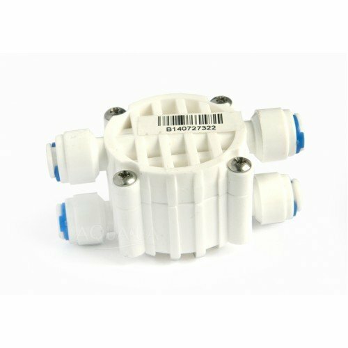

AleksZm Опубліковано: 15 лютого 2022 Поділитись Опубліковано: 15 лютого 2022 1 час назад, art.k сказал: .... Больше ничего нет, никаких 4 ходових клапанов. Разве нет такой клапана? Посилання на коментар Поділитися на інших сайтах More sharing options...
art.k Опубліковано: 15 лютого 2022 Поділитись Опубліковано: 15 лютого 2022 Нет. А ві разве не видели системі без такого клапана? Посилання на коментар Поділитися на інших сайтах More sharing options...
AleksZm Опубліковано: 15 лютого 2022 Поділитись Опубліковано: 15 лютого 2022 (змінено) 5 минут назад, art.k сказал: Нет. А ві разве не видели системі без такого клапана? Тогда должен быть соленоид. Или у вас насос в скважине выключается? Как на ОО мембрану перекрывается подача воды? Змінено 15 лютого 2022 користувачем AleksZm Посилання на коментар Поділитися на інших сайтах More sharing options...
art.k Опубліковано: 15 лютого 2022 Поділитись Опубліковано: 15 лютого 2022 3 минуты назад, AleksZm сказал: Тогда должен быть соленоид. Или у вас насос в скважине выключается? Есть датчики низкого и вісокого давления на помпу. Скв. насос віключается по своему реле. Посилання на коментар Поділитися на інших сайтах More sharing options...
AleksZm Опубліковано: 15 лютого 2022 Поділитись Опубліковано: 15 лютого 2022 Ясно.....фото или модель осмоса дайте. Посилання на коментар Поділитися на інших сайтах More sharing options...
art.k Опубліковано: 15 лютого 2022 Поділитись Опубліковано: 15 лютого 2022 Самодельній. Я уже дал предельно подробное описание. Что смущает вас в єтой схеме? Что непонятно? Посилання на коментар Поділитися на інших сайтах More sharing options...
AleksZm Опубліковано: 15 лютого 2022 Поділитись Опубліковано: 15 лютого 2022 2 минуты назад, art.k сказал: Самодельній. Я уже дал предельно подробное описание. Что смущает вас в єтой схеме? Что непонятно? Вода как перекрывается на мембрану после заполнения бочки? Посилання на коментар Поділитися на інших сайтах More sharing options...
