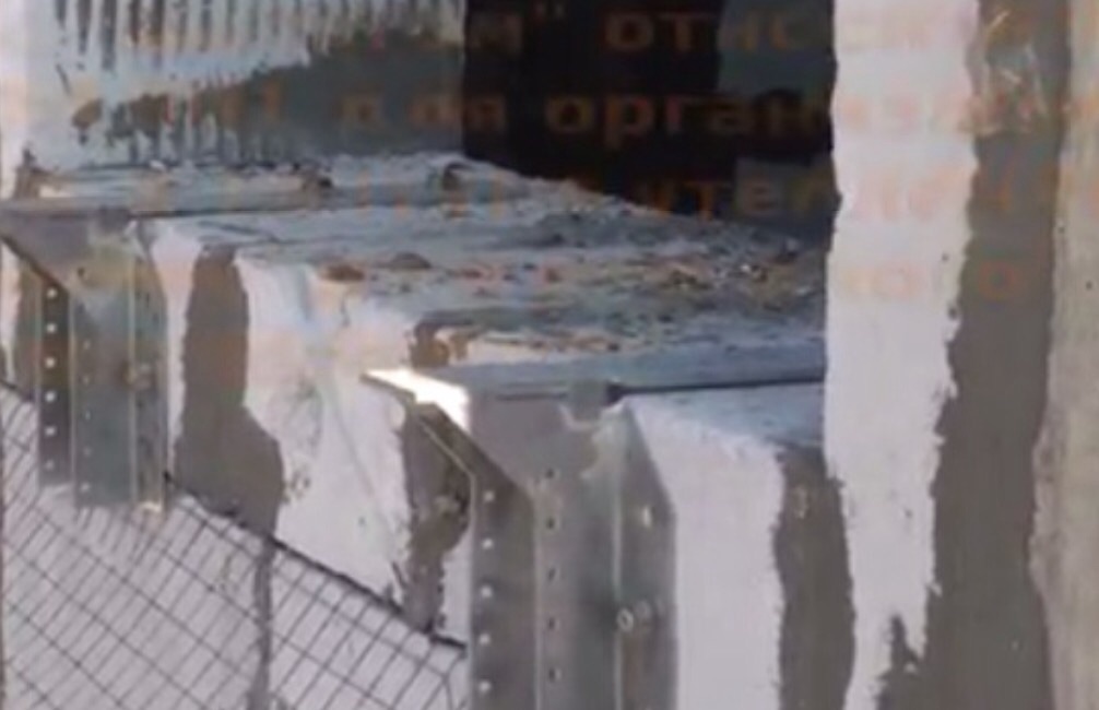

wertexan Опубліковано: 8 лютого 2019 Поділитись Опубліковано: 8 лютого 2019 Если париться как и на что опирать окно, то при такой толщине стены можно сделать передние четвертя/откосы в 250 мм (предполагается лицевой такой длины) а несущие стены с гораздо большим проемом. Тогда утеплитель можно заворачивать вдоль откосов внутрь вплоть до уровня коробки окна/двери. Останется некая проблема внизу. Окно станет внутреннюю стену, но под окном начинается мостик холода. Условный, ибо можно сделать "теплый откос" спрятав его под отливом. А чтоб сделать его действительно теплым, можно проем начать ниже, а окно поднять на нескольких вертикальных можно пластиковых опорах что позволит полноценно завернуть утеплитель практически под окно или под окно полностью и сверху чуть добавить под отлив. Перемычку облицовки решать с помощью кладочного оснащения для кирпичных фасадов. Толстые внутренние откосы, которые тоже на всякий пожарный можно забить утеплителем получаются автоматически. Да не забыть продумать опирание откосов кладки. Посилання на коментар Поділитися на інших сайтах More sharing options...

wertexan Опубліковано: 9 лютого 2019 Поділитись Опубліковано: 9 лютого 2019 Я так прикинул как ставить окно в уровне утеплителя и на что опирать чтобы не думать особо за холод. Опоры следует опирать и на лицевую кладку. Так мы уходим от консолей и сразу появляется куча вариантов на что опирать окно. Посилання на коментар Поділитися на інших сайтах More sharing options...
Скромный прораб Опубліковано: 10 лютого 2019 Поділитись Опубліковано: 10 лютого 2019 Один из вариантов, когда облицовочная кладка делается позже, например на следущий сезон, а окна хочется/надо установить уже сегодня: 2 Посилання на коментар Поділитися на інших сайтах More sharing options...
foreman123 Опубліковано: 10 лютого 2019 Поділитись Опубліковано: 10 лютого 2019 Я так прикинул как ставить окно в уровне утеплителя и на что опирать чтобы не думать особо за холод. Опоры следует опирать и на лицевую кладку. Так мы уходим от консолей и сразу появляется куча вариантов на что опирать окно. Есть и такой вариант. Но все же я бы не рекомендовал опереть на облицовку особенно если окна большие. Посилання на коментар Поділитися на інших сайтах More sharing options...
