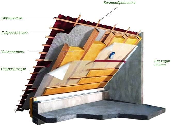

Ziro-cool Опубліковано: 2 лютого 2019 Поділитись Опубліковано: 2 лютого 2019 Поясніть як правильно монтувати утеплення даху, Цікавить саме монтаж паробар'єру, точніше стикування з цегляною стіною, Тобто давати встик до стіни і кріпити рейкою, чи заходити на стіну під штукатурку. Який паробар'єр обрати? Виробник, модель. Чи можливо не давати паробар'єр а підшити вату відразу SB OSB плитою. Чи це загрожує. Кімната житлова, вата листами, бренд ще не обрав. Посилання на коментар Поділитися на інших сайтах More sharing options...

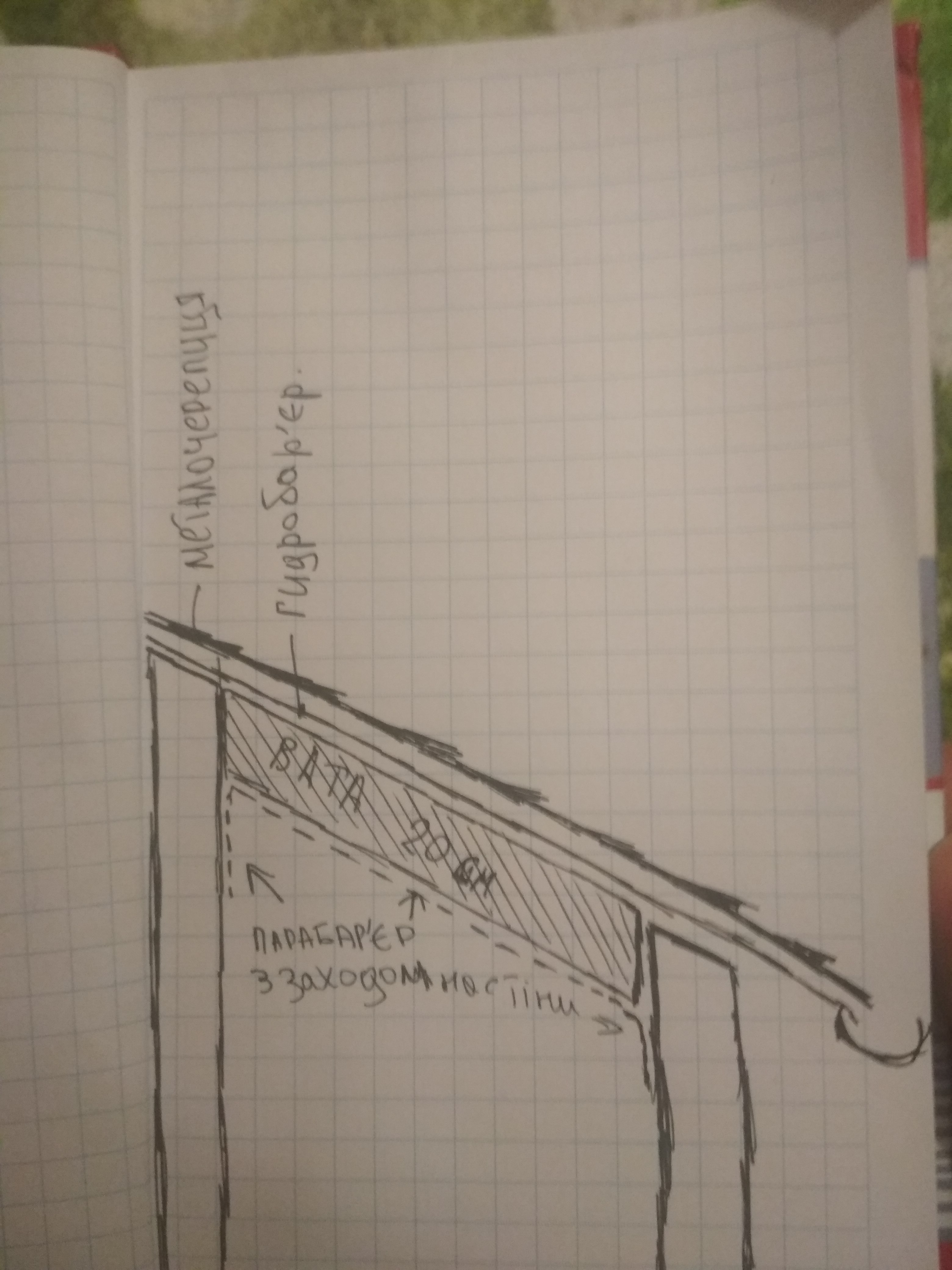

Ziro-cool Опубліковано: 2 лютого 2019 Автор Поділитись Опубліковано: 2 лютого 2019 На картинці паробар'єр виходить десь на вулицю Посилання на коментар Поділитися на інших сайтах More sharing options...
Сергей НСТ Опубліковано: 2 лютого 2019 Поділитись Опубліковано: 2 лютого 2019 ...заходити на стіну під штукатурку... Это лучший вариант. Добавлено через 4 минуты Чи вистачає 20см вати? Это нужно считать. www.smartcalc.ru/thermocalc?&gp=212&rt=0&ct=0&os=0&ti=20&to=-10&hi=55&ho=85 Посилання на коментар Поділитися на інших сайтах More sharing options...

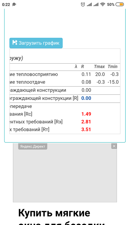

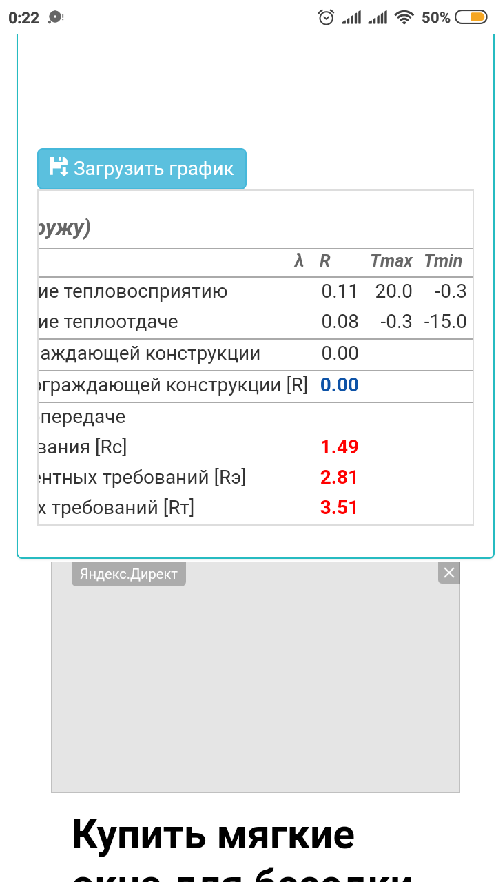

Ziro-cool Опубліковано: 2 лютого 2019 Автор Поділитись Опубліковано: 2 лютого 2019 Дані в калькуляторі обрав, вле так і не зрозумів яка товщина потрібна Посилання на коментар Поділитися на інших сайтах More sharing options...
Ziro-cool Опубліковано: 2 лютого 2019 Автор Поділитись Опубліковано: 2 лютого 2019 Результат розрахунку Посилання на коментар Поділитися на інших сайтах More sharing options...
Скромный прораб Опубліковано: 3 лютого 2019 Поділитись Опубліковано: 3 лютого 2019 На картинці паробар'єр виходить десь на вулицю Нет, присмотритесь внимательно, заходит НА оштукатуренную стену, так и делайте. Добавлено через 1 минуту Кровка 20см 15+5 рейка. Чи вистачає 20см вати? Чи до крокви докрутити 10см рейку і робити 25 см? Делаете для себя? Тогда 250мм минимум (лучше 300). 1 Посилання на коментар Поділитися на інших сайтах More sharing options...
