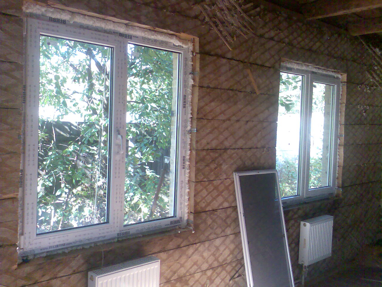

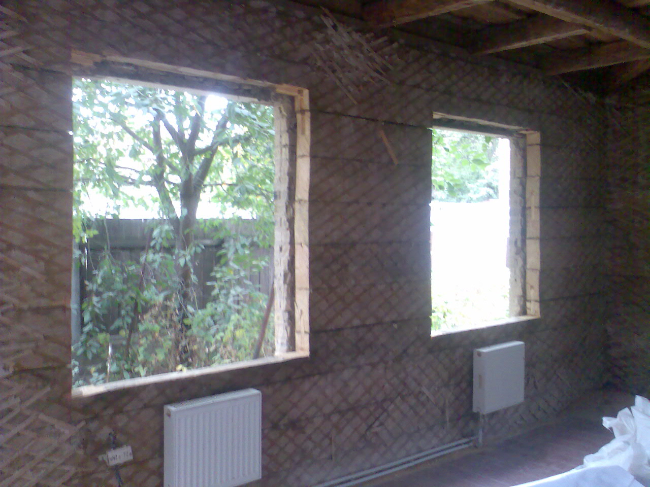

какой производитель? И вообще чем лучше обработать брус (сосна) выстоян 50 лет.
В некоторых местах побило шашелем, но не сильно...
1585869308_039.thumb.jpg.6928d970c23d8eb3f95b1c5c3e5110b5.jpg277956721_029.thumb.jpg.ad26c18b1b1fc0e2003fac171de4367c.jpg
[ATTACH]29198[/ATTACH][ATTACH]29199[/ATTACH]
Есть в Эпицентре такой Неомид 200, для бань, допускается использование внутри жилых помещений
Но после использования лучше пару дней проветрить,- пока не высохнет - ядреная штука.
Удачи!
  • 7 місяців потому...
есть и 440 он вроде как для наружных работ. я когда звонил дилерам, то сказали что внутри тоже можно, если сразу не планировать заселяться, а дать выветриться пару месяцев. 440 дешевле получается тк разводиться 1:15.
У себя когда менял нижний венец им обрабатывал - через пару месяцев действительно перестал вонять (хотя запах и не очень неприятный:crazy:)
пс для внутренних 400
www.ukrhim.com/production/neomid/neomid400.php
