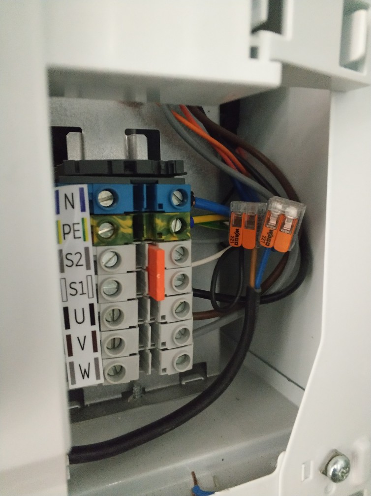

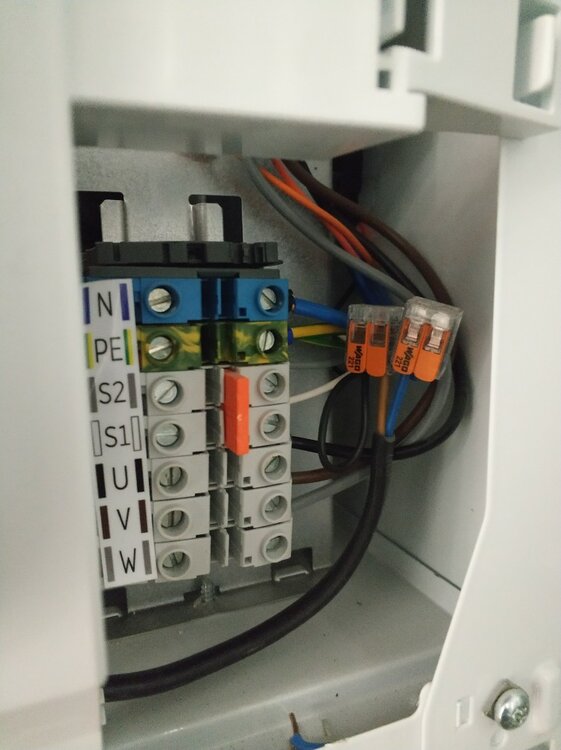

Проапгрейдил таки свой протерм. Теперь будет работать когда есть хоть одна, любая, фаза.
Вова, не смотри)))
а можно подробности, я так понимаю цепь управления на реле выбора фазы, а силовая часть как? протерм разве определяет живость фазы на тене?
пс хотя подумал, он будет поднимать ступени без нагрева, какая-то да заработает
ниразу не спорю, еще и хлипковат. за +- те-же деньги кеново лучше )) а есть ссылка на этот самый елемент?
Напоминаю, кеново это наши соседи. Могу небольшую скидку организовать. Процентов 10 точно
Все верно, ему пофиг есть фазы, нет, главное чтоб автоматика работала. При одной фазе он будет видеть, что температура не меняется и будет подрубать остальные тены. Хвала разработчикам, силовая часть и автоматика полностью развязаны.
Да я тоже обратил внимание на эту фичу протерма, по крайней мере в 14й версии

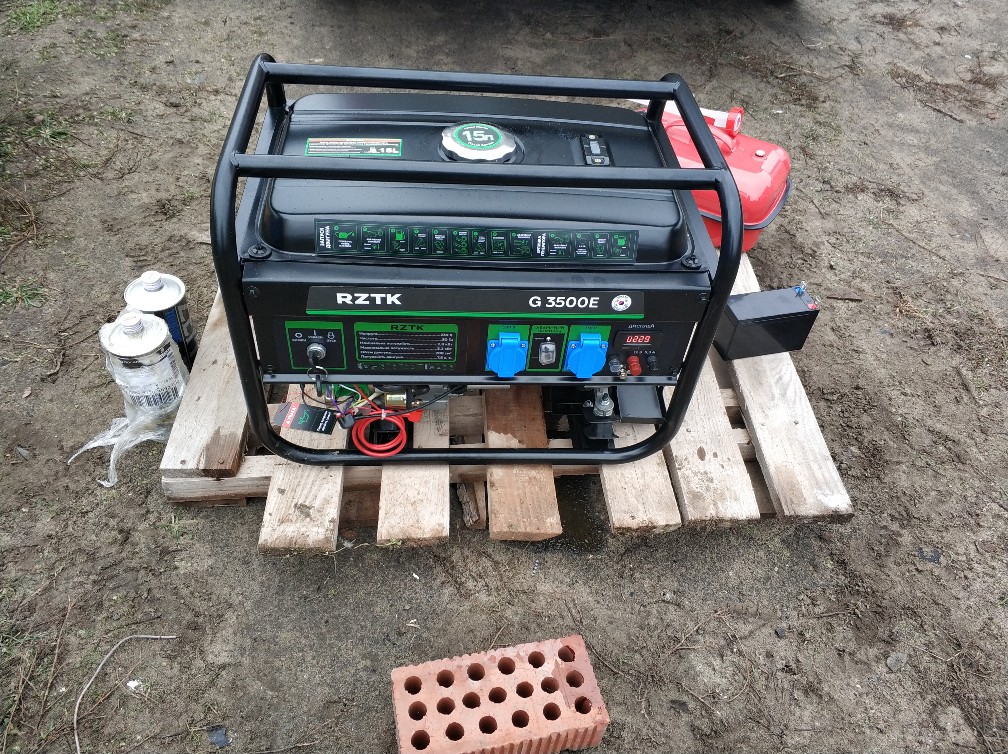

В начале этого года, когда дом предствлял коробку кирпичную с крышей, я с потолка придумал себе дедлайн - вьехать до Нового Года.
И вот середина декабря, чистовая отделка почти закончена, кухня на 95% готова, куплена вся техника, детские кровати, себе заказали новый матрас у @МаТраС, и тут эта реконструкция линий... С понедельника по субботу электричества нет в среднем с 10 до 17. И продолжаться это будет не один месяц точно.
Но я так легко не сдамся. Та-дам:
Поддержал отечественного производителя:lol:
Жить это чудо будет в гараже, который стальной и отдельно стоит от дома. Купил гофру для отвода выхлопа. В доме в щите соберу простую схему ручного переключения и оповещения, когда работают оба источника ЭЭ. Завелось кстати с первого раза, шморгалкой. Стартер даже не успел проверить. Работает, не сильно громко. Стоял в 20м от дома на улице, в доме его едва слышно.
В общем НГ будем встречать в доме.

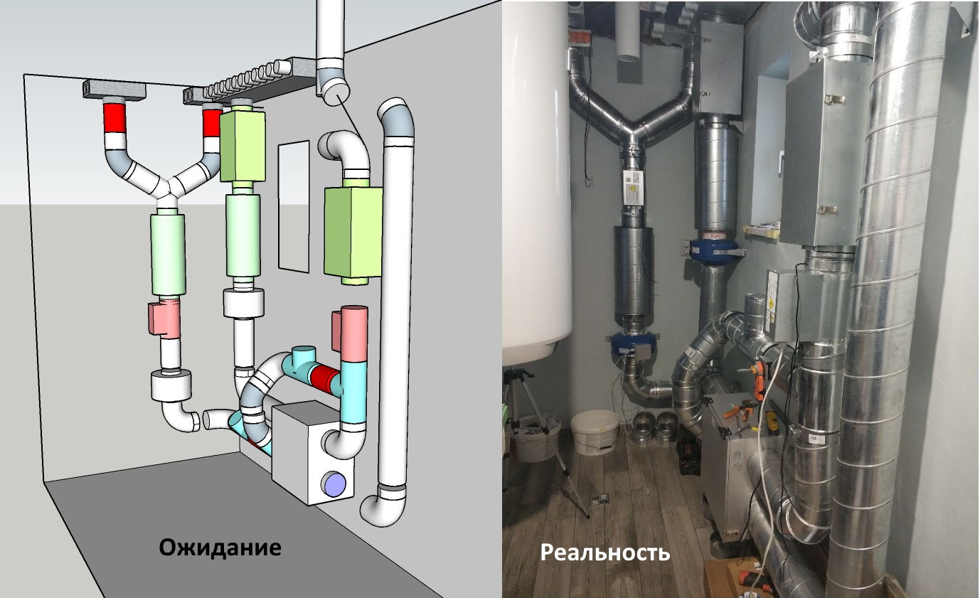

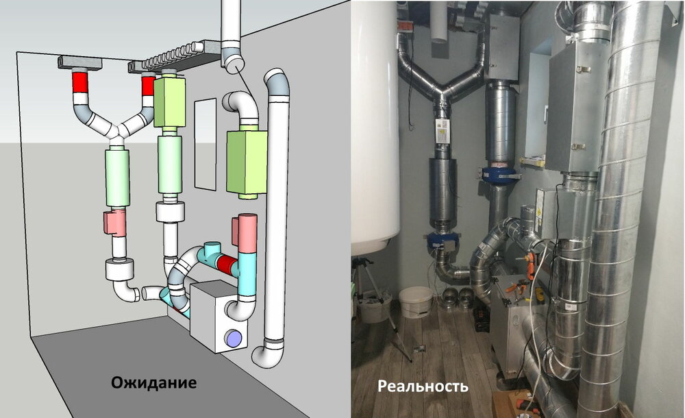

А еще @Vikctor построил одну из самых сложных инженерных систем дома - систему вентиляции.
Здесь еще не утеплены подводящие и отводящие линии, но свежее фото сделать трудно из-за перебоев со светом.

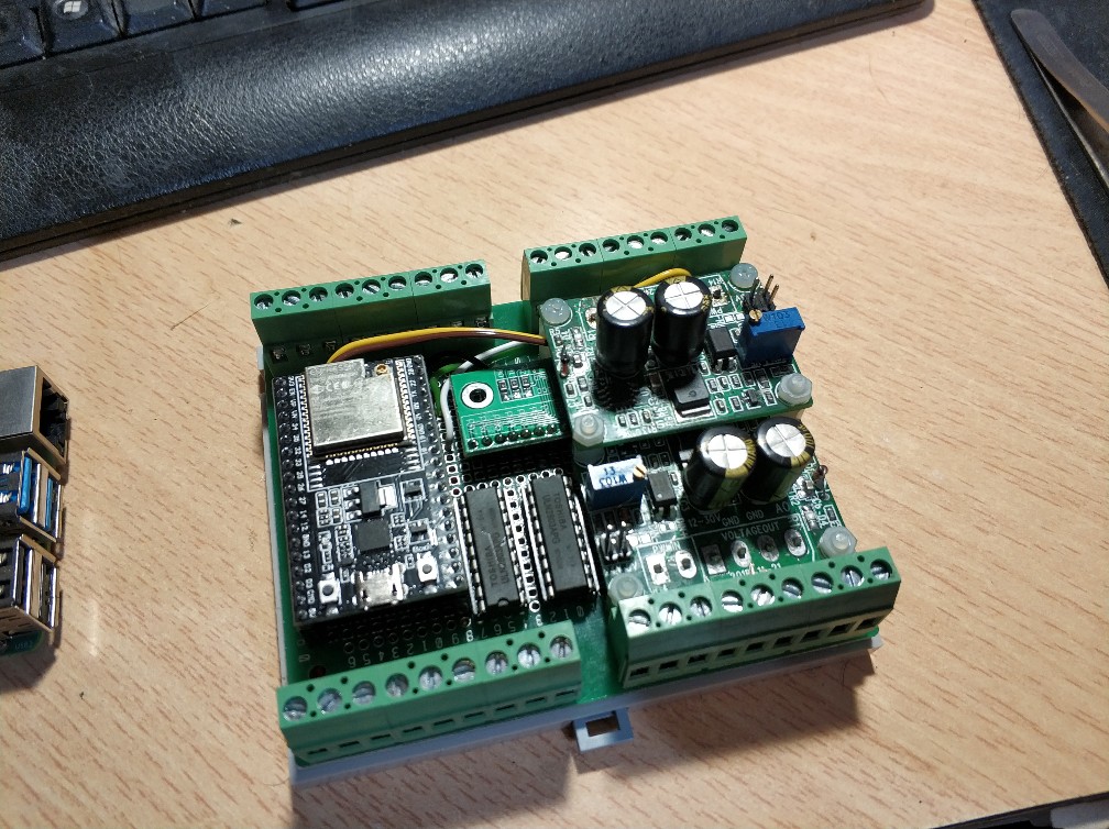

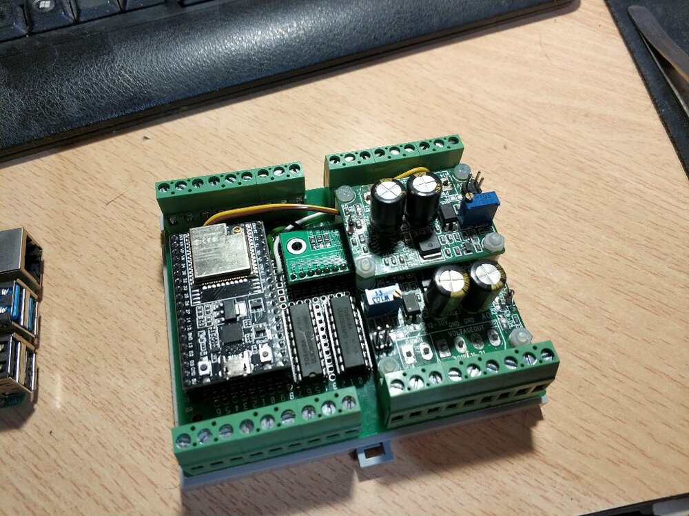

А с электрической частью и управлением я отстаю. На днях только закончил основной контроллер вентиляции.
Его задача - управлять заслонками, мониторить температуру с 6-ти датчиков, управлять вентиляторами, управлять пред и пост-нагревом.
Все это будет в отдельном щите на 36 модулей, но уже в следующем месяце, бюджеты исчерпаны...

а чего на подаче поменял расположение тена и шумогасителя?
вроде решил, что глушитель будет создавать меньшую турбулентность сразу после вентилятора. По рекомендациям нужно после вентилятора иметь прямой участок длиной в какое-то количество диаметров.
Точно... В своё оправдание - эту часть собирал первой и тогда схему ещё не видел. Дима в режиме личного общения показывал что куда за чем прикрутить. Но вроде такая перестановка ни на что не повлияет...
тогда рекомендую испытать, потом утеплять. с точки зрения шума - тен может его создавать, а глушить уже негде. насчет "прямости" шумогасителя - сильно сомневаюсь.
я так понимаю что выбрали схему когда все отдельно, отдельно фильтры отдельно карлсоны, отдельно рекуператор, отдельно байпас. Причина финансовая? Если да то прикидывали экономию в сравнении с интегрированными сходного класса?
эта часть вообще утепляться не будет. Утеплены линии между улицей и рекуператором. Я уверен, что завихрения на тэне не будут больше завихрений в коллекторе, который нифига не аэродинамичный вообще. А пластиковые трубы погасят это все.
Добавлено через 2 минуты
Причина финансовая?
и финансовая тоже.
Все материалы, включая разводку по дому, мне стали по цене как только одна вентсовская ПВУ сравнительной производительности.
И я хотел полностью управлять всей системой. Вентсовские контроллеры такой свободы не дают.
Венсовские контроллеры такой свободы не дают.
у там у них есть которые дают, но они странных денег стоят. ок понятно

все равно там такое себе управление. разве что подключать modbus и там керувати. но смысл тогда? кстати, у меня есть фото платы. надо?
не, мне нет )
а расскажите про управление вентиляторами, там какие-то ступени есть? или шим или управляющее напряжение, Как вы ими управляете на уровне esp?
там в моем контроллере есть две платы с али, с большими конденсаторами которые(конденсаторы я кстати перепаял на свои, брендовые long-life, электролиты в таких штуках слабое звено). Так вот эти платы на вход получают +15В и 3.3В ШИМ с esp. А на выходе 0-10В для управления ЕС вентиляторами. Т.е. управление плавное 10-100%
а можете дать ссылку, мне надо конвектором управлять 0-10
aliexpress.ru/item/33005466621.html

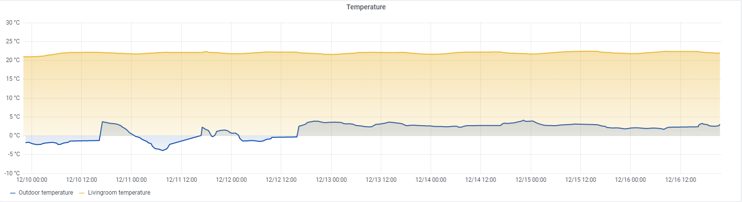

При температуре чуть выше нуля система отопления вошла в равновесие. Подача 30 градусов, отопление работает 8 часов ночью, минимальная температура приходится на час ночи - 21.7, максимальная на два часа дня - 22.25. Итого суточное колебание около 0.5 градуса.
На ломаный график наружной температуры не обращайте внимание - последствия перебоев электроснабжения.
