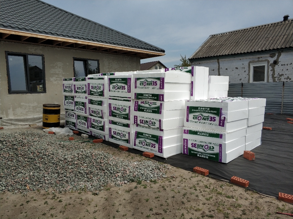

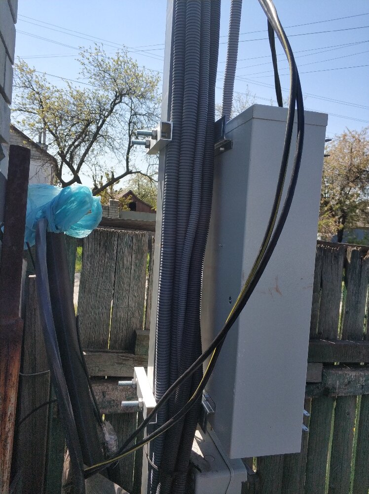

razzil Опубліковано: 25 квітня 2020 Автор Поділитись Опубліковано: 25 квітня 2020 Есть время собирать камни, а прошлая неделя была временем тратить деньги... Купил немного минваты, немного пенопласта и плитку: Ещё наконец-то подключили 380. Но пока с однофазным счётчиком, с трехфазным не успел подсуетиться. Ящик купил свой. Как сказал работник РЭСа: "Хоть у когото нормальный ящик будет, а не ото говно шо мы ставим". Но крепёж ящика металлической лентой не внушал доверия, я понял он на бетонную опору рассчитан а не на трубостойку. Поэтому до приезда РЭСовцев родил крепёж чуть надежнее: И по заветам старейшин сделан переход с алюминия на медь ГМА гильзами. РЭСовцы удивлялись, матерились, но сделали: И становиться понятно, что резервов денежных на все-все не хватит. Нужно расставлять приоритеты. Участок пока уйдёт на второй план. Без подшивы и со временной отмосткой одну зиму перекантовались, переждем и ещё одну. Чистовой фасад можно пока не делать, декоративная штукатурка не мало стоит. Так что в первую очередь сделаем инженерку, закроем тёплый контур, чистовая отделка, кухня. Возможно ближе к зиме фасадный забор и ворота. Ну и в середине мая дочкам два года, решили поставить большой детский городок с домиком, горкой, качелью и прочим, что тоже не дёшево. Лучше заедем на месяц позже, но детям будет где играть. Дети у нас в наивысшем приоритете)) 14 Посилання на коментар Поділитися на інших сайтах More sharing options...

Dendnepr Опубліковано: 25 квітня 2020 Поділитись Опубліковано: 25 квітня 2020 А какую именно вату брал? Где и почём? Мне скоро крышу утеплять. Посилання на коментар Поділитися на інших сайтах More sharing options...
razzil Опубліковано: 26 квітня 2020 Автор Поділитись Опубліковано: 26 квітня 2020 А какую именно вату брал? Где и почём? Мне скоро крышу утеплять. Парок унс37. 97грн/м2 100мм. tbs.ua/uteplitel_paroc Доставка с Киева 3500 вышла. И это, покажи хоть крышу.. Посилання на коментар Поділитися на інших сайтах More sharing options...

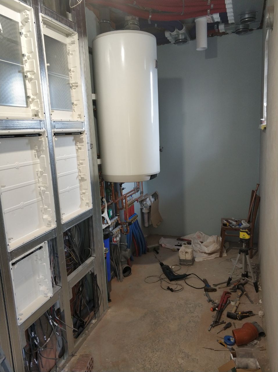

razzil Опубліковано: 9 травня 2020 Автор Поділитись Опубліковано: 9 травня 2020 Топочная понемногу обрастает добром. Место ещё нужно на вентиляцию оставить, поэтому сильно не разгуляешься, но у мастера отлично получается)) А я тащусь от смежной стенки между топочной и кухней. Есть место для маневров и можно избежать косяков от недостаточно детального планирования. И осмос в топочной считаю достижением, бо в квартире задолбался под мойку лазить. 13 Посилання на коментар Поділитися на інших сайтах More sharing options...

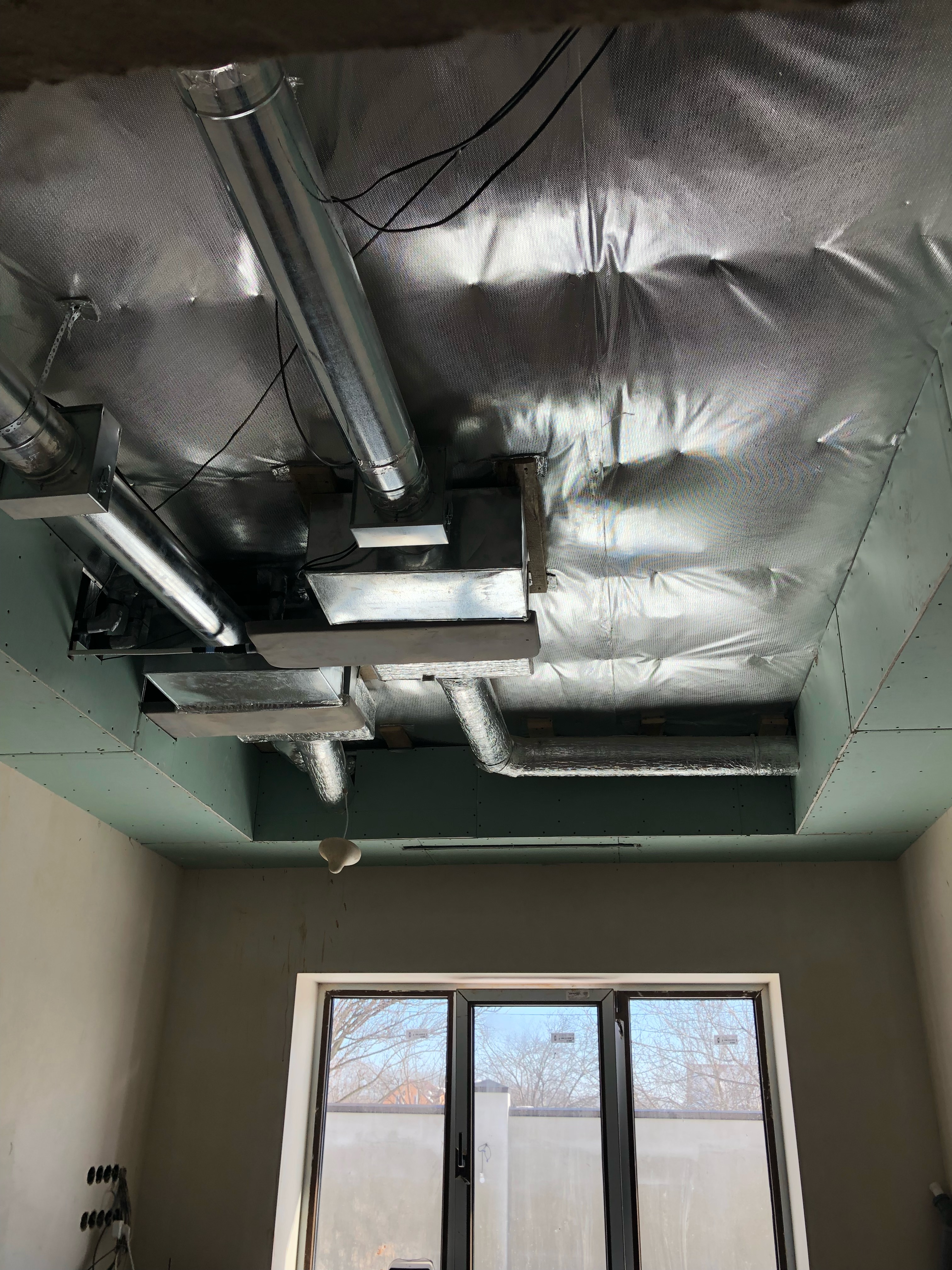

Narval Опубліковано: 13 травня 2020 Поділитись Опубліковано: 13 травня 2020 Есть у меня нерешенный вопрос по вентиляции, а так как в тему заходят люди, которые имеют большой опыт в принудительной вентиляции, то взываю к коллективному разуму. Напомню, что вентиляция принудительная, с рекуперацией. Система будет собираться из отдельных компонентов, управляться самопальным контроллером. И все вроде хорошо, но смущает один момент. Заехать планируем до нового года, а СВ будет строиться уже этим летом. Т.е. опыта проживания в доме летом с вентиляцией не будет. А я боюсь, что может быть жарко. Будет байпас, что должно помочь немного. Но хочется иметь план Б и возможность добавить какую-то охладительную установку. И думать об этом нужно уже сейчас. Какие я вижу варианты: - водяной теплообменник, зарыть на участке трубы и ввести их в дом(одна 110я гильза еще имеется), гонять насосом по ним воду. Вроде все ок, но много земляных работ и сейчас мне трудновато просчитать эффективность. - фреоновый теплообменник + наружный блок кондиционера, технологично, компактно, без перекопки участка. Но я не увидел сходу отдельных наружных блоков с каким-то нормальным управлением, все наружные блоки заточены под соответствующий внутренний модуль. - канальный кондиционер, почему все внутренние блоки такой дурной формы? Да, понятно, что они заточены под прямоугольные каналы, но все равно... Размеры их здоровые и поженить с круглыми каналами будет не просто. В общем такие мои мысли, если кто подкинет свежую идейку, буду благодарен. Имею дома систему вентиляции и кондиционирования. Система вентиляции с рекуператором офигенская, зимой окна открывает только жена, потому что она не может с закрытыми, я закрываю Воздух отличный. Летом тоже гоняю вентиляцию. Кондиционирование реализовано на фанкоилах КАНАЛЬных, так как у меня тепловой насос, который летом мою бочку охлаждает. Вывод из потолка щелевыми диффузорами. Туда подмешаны и фанкоилы и вентиляция. На канальный кондер цепляется переходник на круглую трубу и все нормально кружит. Обратите внимание что труба подачи холодного воздуха должна быть утепленной, дабы не скапливался конденсат. Посилання на коментар Поділитися на інших сайтах More sharing options...
eam Опубліковано: 13 травня 2020 Поділитись Опубліковано: 13 травня 2020 Не особо надейтесь. Днепр не Одесса, но всё выше перечисленное, к сожалению, не генерирует холод, а только помогает сохранить температуру. У меня 1,5 2НФ, 80 мм ЭППС, свесы и правильные окна, но было жарко. Ну Одесса таки очень сильно южнее и не показатель совсем. У меня в Харькове противоположный опыт - кондей не нужен. По крайней мере я после того как проложил электрику под кондиционеры решил подождать и проверить как оно будет и только потом уже ставить. Опыт проживания 2 лета показал что для правильно спроектированого одноэтажника в котором летом не варят постоянно вренья внутри и пр кондиционеры не нужны в нашей полосе. Так что поживите летом и только потом принимайте решение ставить или нет кодеи. Конструкция дома должна защищать от перегрева, кирпич + свесы + достойное утепление. Да, пока будем наблюдать. Это правильное решение. 3 Посилання на коментар Поділитися на інших сайтах More sharing options...
serges Опубліковано: 13 травня 2020 Поділитись Опубліковано: 13 травня 2020 Так что поживите летом и только потом принимайте решение ставить или нет кодеи. Вы не внимательно читали: Мы начали жить в доме прошлым летом С вами согласен, что географическое расположение вносит коррективы, но тут срабатывает принцип - Лучше перебдеть, чем...И правильно, что это происходит до чистовой отделки. Посилання на коментар Поділитися на інших сайтах More sharing options...
razzil Опубліковано: 13 травня 2020 Автор Поділитись Опубліковано: 13 травня 2020 Лучше перебдеть Согласен, для меня это значит спроектировать систему такой, чтоб в стучае чего можно было добавить охлаждение. 1 Посилання на коментар Поділитися на інших сайтах More sharing options...
Narval Опубліковано: 13 травня 2020 Поділитись Опубліковано: 13 травня 2020 Прошлым летом фанкоилы в харькове у меня работали, не постоянно, но были периоды. Жаль что тогда положился на подрядчика, сейчас бы сделал чуток по другому. Вынес бы все в топочную и развел каналы по комнатам. Но это мелочи. Посилання на коментар Поділитися на інших сайтах More sharing options...
