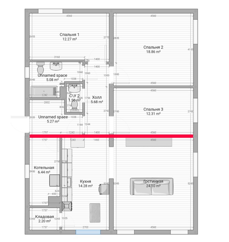

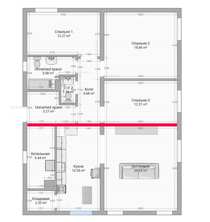

razzil Опубліковано: 26 березня 2019 Автор Поділитись Опубліковано: 26 березня 2019 tansss shneider_vova Скромный прораб Спасибо, что проявляете интерес к моей теме, для меня это очень важно. Ух щас буду писать. Чувство как на защите диплома Геология сделана, показала песок, и минимальный растительный слой в 15-20см. Это и так было понятно, но решил перестраховаться. Теперь спокоен. У мелкого влажного песка минимальная несущая способность 1 кг/см2, ниже просто некуда. Есть нагрузка от погонного метра несущей стены, это 1,8т для внешних стен и 2,5т для внутренней несущей. Сюда входит вес стены, вес штукатурки, вес кровли и перекрытия, снеговая и ветровая нагрузка. Стены опираются на ребра. Ширина ребер подобрана чтоб максимально сблизить давление под центральным и наружными ребрами. Итого имеем 43кПа по центральным ребром и 39кПа под наружным. А ЭППС под ребрами сожмется на 2мм только при 120кПа и даже если Технониколь меня развел и его специальный ЭППС для УШП имеет не 400кПа а 250, то понадобится 75кПа для 2-х процентной деформации, что в два раза больше приложенной нагрузки. Плита ЭППС сама по себе распределит нагрузку, но предположим, что нет, и на грунт пойдет давление от ребра напрямую. Тогда это давление будет в два раза меньше минимальной несущей способности. НО. Давление передается на подготовленное основание. Это уплотненный родной грунт, армированный геотекстилем, слой утрамбованного и расклиненного щебня. Который сам по себе является некой плитой с большой несущей способностью. Утрамбованный песок, который в разы плотнее родного грунта. Может я и заблуждаюсь, тогда ткните носом, но полученной несущей способности достаточно для дома. Сам кирпичный дом уже жесткая конструкция, а еще и усиленный армопоясом. Планировка специально делалась такой, чтоб получить максимально распределенную нагрузку на фундамент. Что еще может угрожать УШП? Морозное пучение - исключено непучинистым грунтом и основанием, исключено самой утепленной плитой. Размытие основания - скрытая отмостка будет сразу сделана, да и сам грунт дренирует на отлично. Чего еще бояться? Образумьте пока не поздно!!! Добавлено через 5 минут Да, забыл про армирование. Армирование не считал, каюсь. Непростая это задача для УШП. Возьму просто по 3 стержня в верхнем и нижнем поясе 14й арматуры. Это не сильно дороже 12й (которая применяется во всех проектах УШП с подобной нагрузкой). Обязательное экстраармирование верхней зоны примыкания ребра и плиты. По самой плите нижнее армирование 8мм, шаг 20см, все стандартно. 4 Посилання на коментар Поділитися на інших сайтах More sharing options...
shneider_vova Опубліковано: 26 березня 2019 Поділитись Опубліковано: 26 березня 2019 По ребрам наскидку звучит нормально, но может, выложите результаты по геологии в теме - там должны быть несущие характеристики грунта, можно точно оценить, а не приерно в 1 кг/см2. вопрос по плите - на ней будут полы + полезная нагрузка 200 кг/м2 + перегородки (кирпич? тогда еще 200-300 кг/м2). пролет такой плиты - 5-6 метров в зависимости от конфигурации. а толщина там обычно 100 мм. Жесткости ПСБ хватит, чтобы поддержать бетон? (эти вопросы по идее стандартные для ушп, вполне возможно, что на них есть стандартные ответы). Высота ребра? Посилання на коментар Поділитися на інших сайтах More sharing options...
razzil Опубліковано: 26 березня 2019 Автор Поділитись Опубліковано: 26 березня 2019 По ребрам наскидку звучит нормально, но может, выложите результаты по геологии в теме - там должны быть несущие характеристики грунта, можно точно оценить, а не приерно в 1 кг/см2. вопрос по плите - на ней будут полы + полезная нагрузка 200 кг/м2 + перегородки (кирпич? тогда еще 200-300 кг/м2). пролет такой плиты - 5-6 метров в зависимости от конфигурации. а толщина там обычно 100 мм. Жесткости ПСБ хватит, чтобы поддержать бетон? (эти вопросы по идее стандартные для ушп, вполне возможно, что на них есть стандартные ответы). Высота ребра? Геологию добавлю, вечером. Я и ищу ПСБ с прочностью около 100-120кПа (17-20кг/м3). Предположим, что вес кирпичной перегородки распределяется плитой пола на зону в 25см шириной (в реальности я уверен сильно больше), тогда на ПСБ ляжет нагрузка в 23кПа (штукатурка включена), что на 30% меньше, чем необходимо для 2% деформации. Мне этого достаточно. Высота ребра 25см. Но высота ребра но прочность УШП влияет минимально. Такая высота выбрана ради утепления и сокращения отходом от порезки ЭППС. Посилання на коментар Поділитися на інших сайтах More sharing options...
tansss Опубліковано: 26 березня 2019 Поділитись Опубліковано: 26 березня 2019 Чувство как на защите диплома "Молодец... садись... пять!" Несколькими постами выше я спросил об опоре... Понятен ваш ответ - опора только на рёбра! Тогда зачем 35 плотность... и зачем горизонтальный ЭППС под плитой? 1 Посилання на коментар Поділитися на інших сайтах More sharing options...
razzil Опубліковано: 26 березня 2019 Автор Поділитись Опубліковано: 26 березня 2019 "Молодец... садись... пять!" Несколькими постами выше я спросил об опоре... Понятен ваш ответ - опора только на рёбра! Тогда зачем 35 плотность... и зачем горизонтальный ЭППС под плитой? ПСБ-35 чтоб нести кирпичные перегородки Про горизонтальный ЭППС не совсем понял, ЭППС только под ребрами, и наружный борт из ЭППС. Посилання на коментар Поділитися на інших сайтах More sharing options...
Скромный прораб Опубліковано: 26 березня 2019 Поділитись Опубліковано: 26 березня 2019 Ничего не имею против плитного фундамента (а УШП одна из его разновидностей), тем более, если этого требует слабая несущая способность грунта. Я против использования материала разной плотности под плитой и ребрами, не понимаю как деформация фундамента, пусть даже незначительная, может благоприятно отразиться на конструкции в целом(((. Говорят, что ПСБ под полом, менее прочный чем ЭППС под ребрами, не даст создаться большому напряжению на стыке ребра и плиты. Немного примнется и стык разгрузится. Еще, несколько я знаю, у такого типа фундаментов обязательное создание дренажной системы по периметру плиты. Не знаю, возможно пропустил и у Вас о ней уже упоминалось. Ну и немного отсебятины))) в виде дополнительного ребра в плите. 2 Посилання на коментар Поділитися на інших сайтах More sharing options...
digor_ua Опубліковано: 26 березня 2019 Поділитись Опубліковано: 26 березня 2019 Говорят, что ПСБ под полом, менее прочный чем ЭППС под ребрами, не даст создаться большому напряжению на стыке ребра и плиты. Немного примнется и стык разгрузится. Ну и ЭППС с его характеристиками реально избыточен под полом. бред какой-то для того чтоб оно там "немного примялось" надо чтоб бетон "немного треснул", что как бы само бо себе не желательно Посилання на коментар Поділитися на інших сайтах More sharing options...
