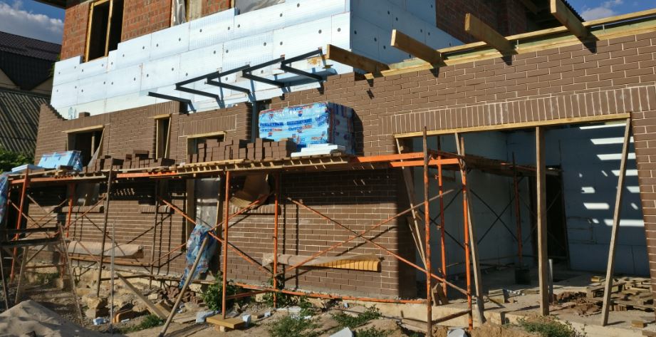

Movix Опубліковано: 30 вересня 2019 Поділитись Опубліковано: 30 вересня 2019 Подрозетники хорошо устанавливать надо, и всё отлично будет. имел ввиду ветер в отверстиях ( ещё не вмазаны у меня). В один слой, 150мм. В два слоя, я думаю не очень удачный вариант. 1 Посилання на коментар Поділитися на інших сайтах More sharing options...
Vikctor Опубліковано: 30 вересня 2019 Поділитись Опубліковано: 30 вересня 2019 ...А вариант клеить пенопласт под гребенку, а не на ляпухи, не будет равнозначным? Вряд ли получится на кирпич не на ляпухи... Их и придумали, чтобы получить ровные плоскости после утепления неровных стен. 1 Посилання на коментар Поділитися на інших сайтах More sharing options...
serges Опубліковано: 30 вересня 2019 Поділитись Опубліковано: 30 вересня 2019 Вряд ли получится на кирпич не на ляпухи... Их и придумали, чтобы получить ровные плоскости после утепления неровных стен. Я клеил на клей-пену с зонтиками. Но мне не нужна была идеальная плоскость и этим методом я бы ее не получил, несмотря на то, что перед поклейкой, проходил все цементные швы турбинкой с коронкой, листы ЭППС порой играли на плоскости стены, пришлось еще и зонтиками фиксировать, хотя не планировал. Поэтому соглашусь с Виктором, на ляпухи, за счет толщины клея будет легче ловить плоскость. Посилання на коментар Поділитися на інших сайтах More sharing options...
eam Опубліковано: 30 вересня 2019 Поділитись Опубліковано: 30 вересня 2019 Поэтому соглашусь с Виктором, на ляпухи, за счет толщины клея будет легче ловить плоскость. Вот только при этом может оказаться что между утеплителем и кирпичем холодный воздух гуляет и эффективность утепления падает. Если на ляпухи то нужно все вокруг очень хорошо и герметично закрывать - особенно снизу и сверху. Посилання на коментар Поділитися на інших сайтах More sharing options...
serges Опубліковано: 30 вересня 2019 Поділитись Опубліковано: 30 вересня 2019 Вот только при этом может оказаться что между утеплителем и кирпичем холодный воздух гуляет и эффективность утепления падает. Если на ляпухи то нужно все вокруг очень хорошо и герметично закрывать - особенно снизу и сверху. Можно торцы примыкающих листов-пропенивать. Себе делал так. Посилання на коментар Поділитися на інших сайтах More sharing options...
Скромный прораб Опубліковано: 30 вересня 2019 Поділитись Опубліковано: 30 вересня 2019 Куда я попал. Ну что за глупости с ляпухами(((, как может дуть с розеток??? Это разве что совсем жопорукие кирпич клали. На ружу самой ровной стороной, швы затираются, стена практически ровная и гладкая - утеплитель под гребенку. Посилання на коментар Поділитися на інших сайтах More sharing options...

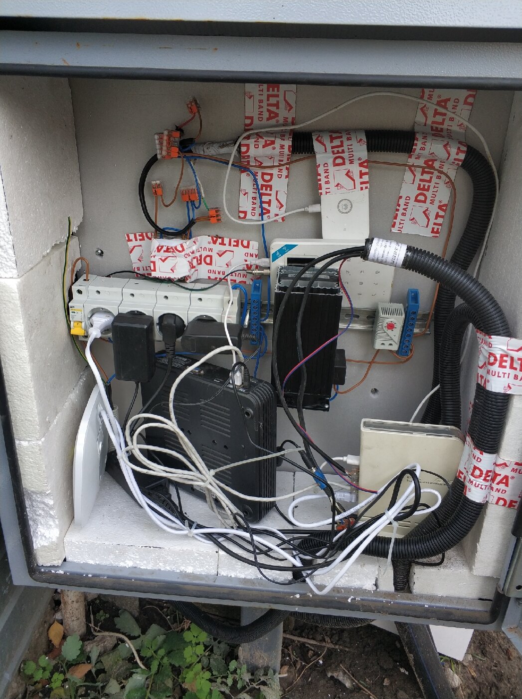

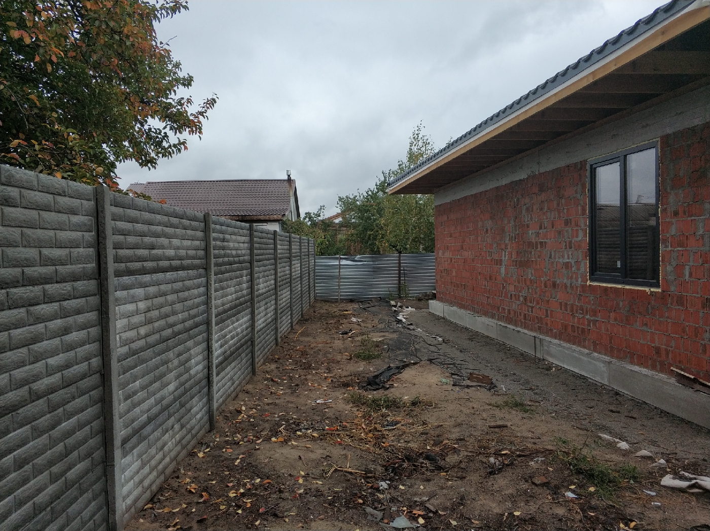

razzil Опубліковано: 6 жовтня 2019 Автор Поділитись Опубліковано: 6 жовтня 2019 Неделя выдалась достаточно продуктивная. Дом поставлен на пультовую охрану. С торца участка развалившейся деревянный забор заменен на новенький: Уличный щит с аппаратурой для видеонаблюдения утеплил и добавил обогреватель на 250Вт с термостатом, надеюсь зиму переживет. Впечатлительным и чувствительным к колхозингу смотреть не рекомендую. 3 Посилання на коментар Поділитися на інших сайтах More sharing options...
Movix Опубліковано: 6 жовтня 2019 Поділитись Опубліковано: 6 жовтня 2019 О! Сразу видно что этой дельты просто завались 1 Посилання на коментар Поділитися на інших сайтах More sharing options...
razzil Опубліковано: 6 жовтня 2019 Автор Поділитись Опубліковано: 6 жовтня 2019 О! Сразу видно что этой дельты просто завались Хорошо зашла, не скрываю)) От ЭППС вообще оторвать нереально. Посилання на коментар Поділитися на інших сайтах More sharing options...
Vikctor Опубліковано: 6 жовтня 2019 Поділитись Опубліковано: 6 жовтня 2019 Хорошо зашла, не скрываю)) От ЭППС вообще оторвать нереально. Честно говоря странный выбор - устроить искусственным образом горючее основание в собственном щитке... А зачем кстати его утеплять? Добавлено через 3 минуты О! Сразу видно что этой дельты просто завались Должен заметить, что за последние 5-6 лет отечественный застройщик сильно изменился в лучшую сторону, в том числе полагаю благодаря форуму. Когда я приобрёл моток мультибэнда для кровли, то выглядел на форуме этаким чудиком. Сейчас застройщики покупают и используют эту ленту мотками и для совершенно различных нужд. Правильно делают в общем-то. Посилання на коментар Поділитися на інших сайтах More sharing options...
omozhyn Опубліковано: 6 жовтня 2019 Поділитись Опубліковано: 6 жовтня 2019 ... А зачем кстати его утеплять? Наверное, роутеру не гуд минусовых температуры. А вообще достаточно упорядоченный колхоз) Посилання на коментар Поділитися на інших сайтах More sharing options...
razzil Опубліковано: 6 жовтня 2019 Автор Поділитись Опубліковано: 6 жовтня 2019 Наверное, роутеру не гуд минусовых температуры. А вообще достаточно упорядоченный колхоз) Роутеру пофиг, а жесткий диск накроется уже около нуля. Согласен, что пенопласт не ок в щитке. Но нужно только эту зиму перекантоваться. 2 Посилання на коментар Поділитися на інших сайтах More sharing options...

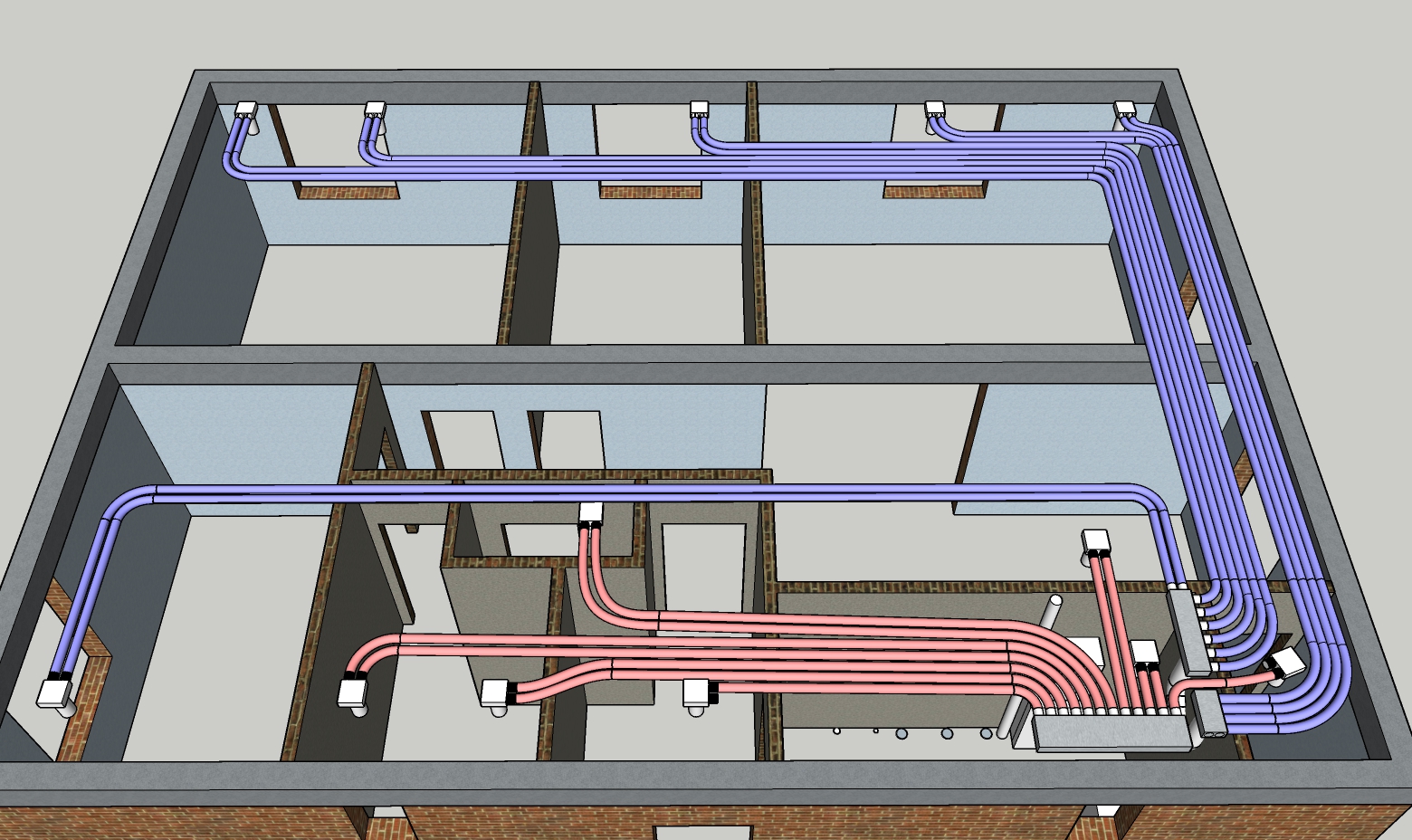

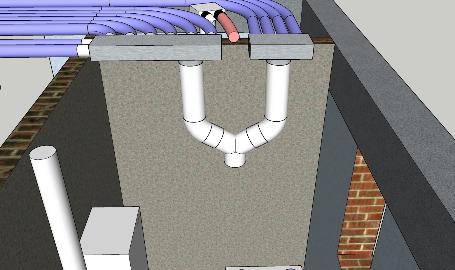

razzil Опубліковано: 18 жовтня 2019 Автор Поділитись Опубліковано: 18 жовтня 2019 С вентиляцией приходится поморочиться. Если умный дом будет чем-то вроде хобби, то вентиляция - жизненная необходимость. В самом начале нравилась идея естественной вентиляции: надежно и энергонезависимо. Но в одноэтажном доме устроить естественную вентиляцию не просто, если вообще возможно. Да и фундамент пришлось бы дорабатывать, чтоб дать возможность нести кирпичные воздуховоды. Следующий этап - принудительная приточка, но от принудительной приточки не далеко до принудительной вытяжки. А там совсем чуть-чуть и уже рекуперация. А в плане энергосбережения нужно быть на шаг впереди от реалий, а то и на два.. Спасибо форуму и читателям, натолкнули на технологию flexivent. Технология подкупила своей технологичностью Долго думал над нормами по вентиляции. Если со спальнями/детскими все понятно, в них находится определенное количество человек. То в гостиной может собраться вся семья, а то и друзья да родственники понаехать. Рассчитывать приток в гостиную по максимальному количеству человек считаю расточительством, на энергосбережение это уже не похоже. Поэтому пришла идея разделить приток в спальни и гостиную. Раз уж в планах умный дом, пускай автоматика управляет количеством воздуха подаваемым в каждую зону. Такая получилась общая разводка каналов: И приточный узел, перед коллекторами должны быть установлены задвижки с сервоприводами: Под вопросом остается выбор самой установки, как подходящий вариант вижу ВУТ 350 с расходом до 400м3. Либо сборка системы из отдельных комплектующих, рекуператора, вентилятором и т.д. В последнем варианте управление кажется мне проще. 4 Посилання на коментар Поділитися на інших сайтах More sharing options...
shneider_vova Опубліковано: 18 жовтня 2019 Поділитись Опубліковано: 18 жовтня 2019 мне советовали, и пока так и хочу сделать - заслонки ставить на параллельных воздуховодах, и ставить 1 сервопривод, управляющий обеими заслонками сразу. только провернуть так, чтобы он одну открывал, при этом вторая закрывалась бы. только без полного перекрытия, скажем, делать 20%-80%. установку ты пока нарисовал настенную или напольную? Посилання на коментар Поділитися на інших сайтах More sharing options...
razzil Опубліковано: 18 жовтня 2019 Автор Поділитись Опубліковано: 18 жовтня 2019 мне советовали, и пока так и хочу сделать - заслонки ставить на параллельных воздуховодах, и ставить 1 сервопривод, управляющий обеими заслонками сразу. только провернуть так, чтобы он одну открывал, при этом вторая закрывалась бы. только без полного перекрытия, скажем, делать 20%-80%. установку ты пока нарисовал настенную или напольную? у вентса я таких заслонок не нашел, только простые с полным перекрытием. Если установка, то мне лучше всего подходит напольная. Обвязку не рисовал еще, но сложностей не вижу. Кстати еще вопрос по шумогасителям, достаточно ли одного на выходе притока из установки, или нужно еще? Посилання на коментар Поділитися на інших сайтах More sharing options...
shneider_vova Опубліковано: 18 жовтня 2019 Поділитись Опубліковано: 18 жовтня 2019 1) заслонка с неполным отркытием - надо просто отрегулировать ход сервопривода, чтобы поворачивал не до конца заслонку 2) шумогасители - у меня по плану 4 штуки с каждой стороны рекуператора. 3) обвязка - ну судя по коллекторам, впихнуть там еще подвесную установку будет сложно. плюс надо понять, что еще будет в этом помещении, чему могут помешать воздуховоды 1 Посилання на коментар Поділитися на інших сайтах More sharing options...
