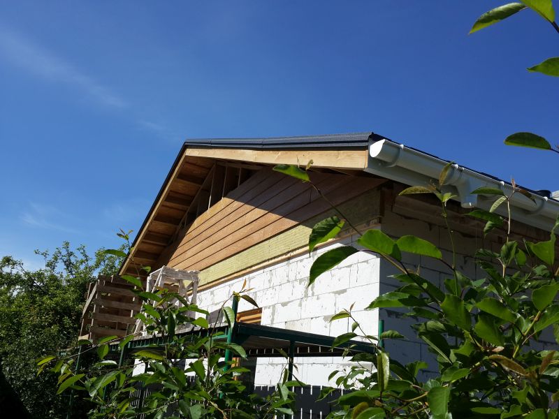

eam Опубліковано: 2 липня 2019 Поділитись Опубліковано: 2 липня 2019 Тут надо смотреть на то когда планируется делать фасад. Если сразу то лучше конечно крышу одновременно с фасадом чтобы потом крышники сразу сделали подшиву к готовому фасаду. Я у себя специально фасад перенес на следующий сезон после коробки чтобы ГБ просох сам по себе и после всех внутренних мокрых работ (штукатурки и полов). Крышники сделали лобовую и водосточку. Крепление труб с учетом будущего утеплителя. Потом когда зашли фасадчики они просто сняли трубы и повесили по новой в конце. Если очень хочется то можно и подшиву сделать до фасада но тогда надо ее стыковать к полоске утеплителя. У меня так делали при отделке фронтонов т.к. их делали до фасада. На этой же фото видно лобовую и водосточку. Металл на лобовой никак не мешает делать подшиву в будущем. В этом всем только одна проблема - найти потом кого-то на подшиву Я по итогу сделал сам но я делал из металла и он приходит уже нарезанный и нужно просто собрать. 4 Посилання на коментар Поділитися на інших сайтах More sharing options...

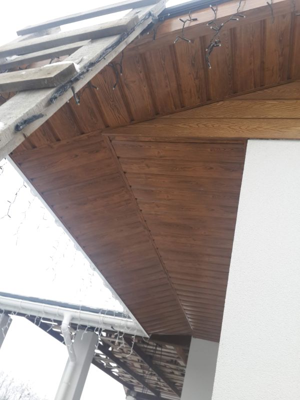

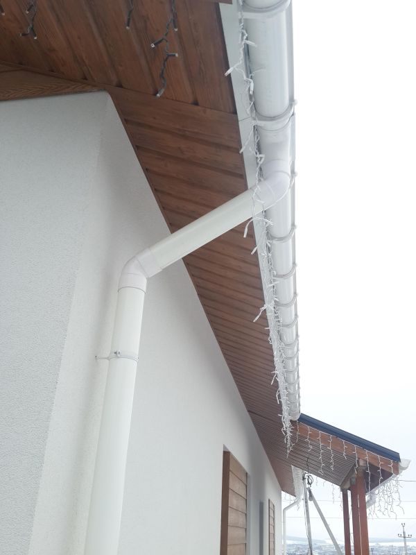

razzil Опубліковано: 2 липня 2019 Автор Поділитись Опубліковано: 2 липня 2019 А как вентилировать чердак? Что-то я пропустил этот момент.. Внизу перфорированная подшивка. А что для верха? Один вариант знаю - аэраторы от Vilpe, 4 шт вроде достаточно. Какие альтернативы еще есть? Посилання на коментар Поділитися на інших сайтах More sharing options...
shneider_vova Опубліковано: 2 липня 2019 Поділитись Опубліковано: 2 липня 2019 А как вентилировать чердак? Что-то я пропустил этот момент.. Внизу перфорированная подшивка. А что для верха? Один вариант знаю - аэраторы от Vilpe, 4 шт вроде достаточно. Какие альтернативы еще есть? через коньковую ленту. мембрана режется в коньке. у меня есть в теме и узел, и фотки. посмотри в каталоге от doerken, как они делают конек. Но на форуме больше так никто не делал (я не видел). И вообще - мучай Артура он же с тебя деньги взял, теперь пей кровушку Посилання на коментар Поділитися на інших сайтах More sharing options...

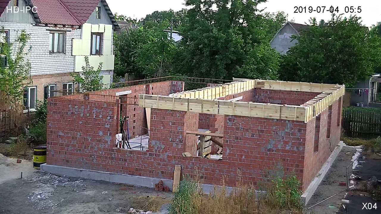

razzil Опубліковано: 4 липня 2019 Автор Поділитись Опубліковано: 4 липня 2019 Если все сложится, сегодня вечером уже буду с армопоясом. А на следующей неделе и крышники выйдут, спасибо Кириллу! 4 Посилання на коментар Поділитися на інших сайтах More sharing options...
razzil Опубліковано: 4 липня 2019 Автор Поділитись Опубліковано: 4 липня 2019 Армопояс залит. Делали ребята из BDSU. По работе вышло три полных дня. На заливку предлагал бетононасос, на что мне ответили, что руками привычнее. В итоге на заливке было 11 человек, 5.2 куба перетаскали чуть более чем за час. Бетон накрыли пленкой и пристрелляли ее степлером. За собой убрали и подмели. С первого раза я не понял, что Лотос отмеряет бетон до грамма, заказал 0.2 куба сверху. Теперь насыпь дома укреплена еще и этими 0.2 кубами М350. Получил пряник, что тоже не плохо: Итого несущие стены стали в $5600. Интересно было бы сравнить с такими же но из газобетона под утепление, сильно ли дороже кирпич? 2 Посилання на коментар Поділитися на інших сайтах More sharing options...
Vikctor Опубліковано: 4 липня 2019 Поділитись Опубліковано: 4 липня 2019 Армопояс залит... Поздравляю. Ты вроде хотел одним махом и отмостку с крыльцом залить. Смотрю отмостку уже активно засирают... ... В итоге на заливке было 11 человек, 5.2 куба перетаскали чуть более чем за час... По цене насоса? ...Итого несущие стены стали в $5600. Интересно было бы сравнить с такими же но из газобетона под утепление, сильно ли дороже кирпич? Тут всё же правильнее готовые стены сравнивать с отделкой с обеих сторон. Желательно с сопоставимыми показателями по сопротивлению теплопередачи. С другой стороны выбор стенового материала скорее вопрос религии. В сумме дома итого особо без разницы из чего стены. Бывают конечно экзотические варианты - их не рассматриваем. Посилання на коментар Поділитися на інших сайтах More sharing options...
razzil Опубліковано: 4 липня 2019 Автор Поділитись Опубліковано: 4 липня 2019 Ты вроде хотел одним махом и отмостку с крыльцом залить. Хотел, но пока отложил, не успеваю столько планировать сразу.. По цене насоса? Из стоимости работ цену насоса не захотели вычесть. Хотя с насосом и трое справились бы. Видимо 8 человек таки дешевле насоса. 1 Посилання на коментар Поділитися на інших сайтах More sharing options...

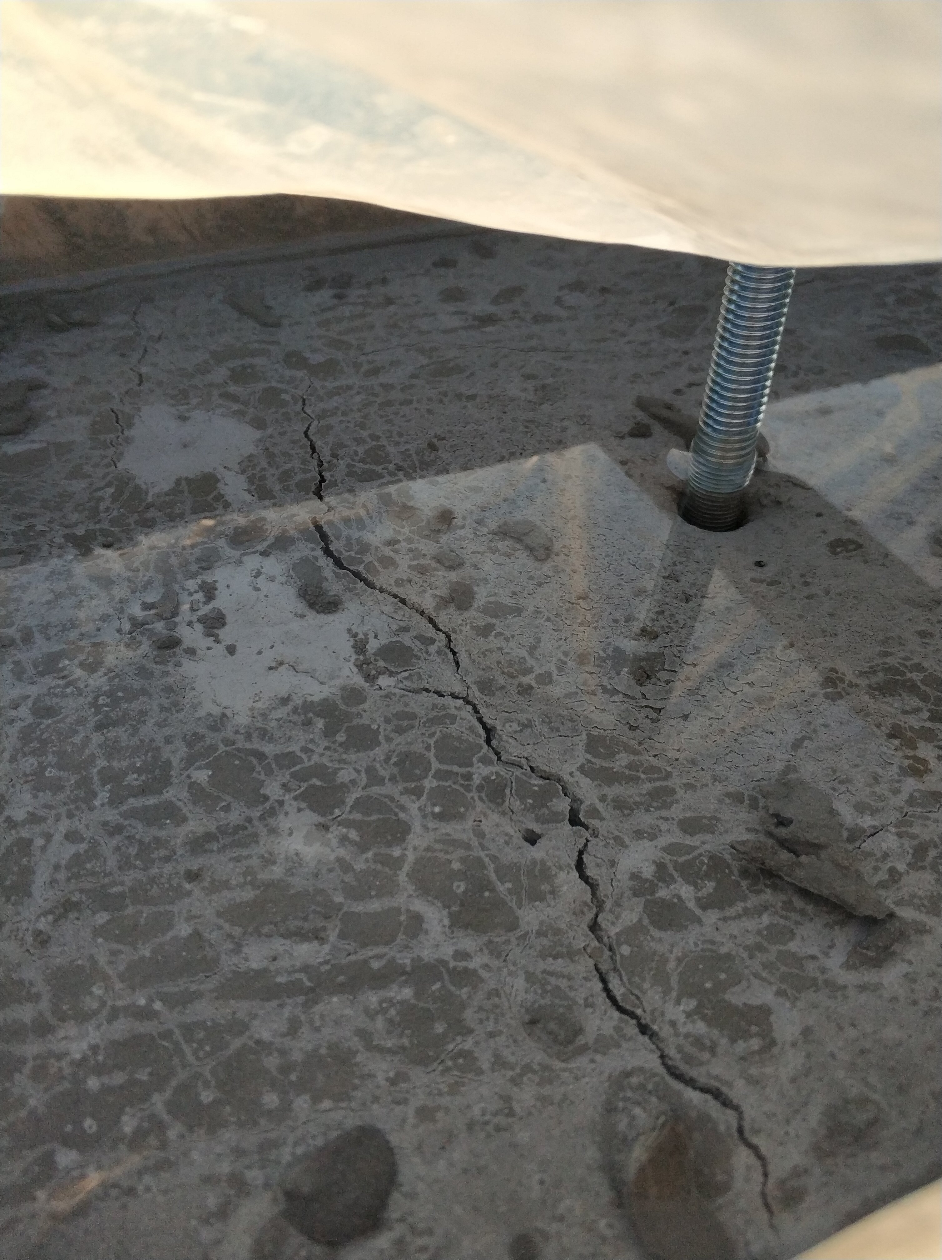

razzil Опубліковано: 5 липня 2019 Автор Поділитись Опубліковано: 5 липня 2019 Утром сегодня увидел много усадочных трещин: Вроде и понимаю, что это не страшно, но все равно хотелось их избежать. На плите усадочные меньше и только в местах выхода коммуникаций. По армопоясу через каждые 0.5 метра практически. Поливаю утром и вечером, хотя не знаю есть ли смысл, раз трещины уже образовались. Заливали вечером, не жарко, пленкой накрыт. Или это такая особенность высокомарочных бетонов? Посилання на коментар Поділитися на інших сайтах More sharing options...
shneider_vova Опубліковано: 5 липня 2019 Поділитись Опубліковано: 5 липня 2019 Коллекторную. Какими трубами не решил. Понимаю, что у гибких больше сопротивление. Присматриваюсь к пластику прямоугольного сечения. 1) не видел коллекторов на прямоугольную трубу 2) у прямоугольных сопротивление больше, чем у круглых 3) современные установки спокойно продавят трассу в 200 Па по бетону - думаю, это разбавленный водой бетон. у меня такое было, только когда добавляли воду, чтобы легче разносить было. Кстати, на террасе, где работали BDSU. Все, что было с бетононасоса (соответственно, П4) - не было Посилання на коментар Поділитися на інших сайтах More sharing options...
razzil Опубліковано: 5 липня 2019 Автор Поділитись Опубліковано: 5 липня 2019 по бетону - думаю, это разбавленный водой бетон. у меня такое было, только когда добавляли воду, чтобы легче разносить было. Кстати, на террасе, где работали BDSU. Все, что было с бетононасоса (соответственно, П4) - не было В бетоне уверен, М350П4. На заливке присутствовал, от миксера не отходил. Не понятно... Гибкий воздуховод это оно? Как можно его сопротивление узнать? Или можно пренебрегать и считать по диаметру? Посилання на коментар Поділитися на інших сайтах More sharing options...

Dendnepr Опубліковано: 5 липня 2019 Поділитись Опубліковано: 5 липня 2019 Утром сегодня увидел много усадочных трещин: Вроде и понимаю, что это не страшно, но все равно хотелось их избежать. На плите усадочные меньше и только в местах выхода коммуникаций. По армопоясу через каждые 0.5 метра практически. Поливаю утром и вечером, хотя не знаю есть ли смысл, раз трещины уже образовались. Заливали вечером, не жарко, пленкой накрыт. Или это такая особенность высокомарочных бетонов? Или воды много или опалубка немного разъехалась. Посилання на коментар Поділитися на інших сайтах More sharing options...
