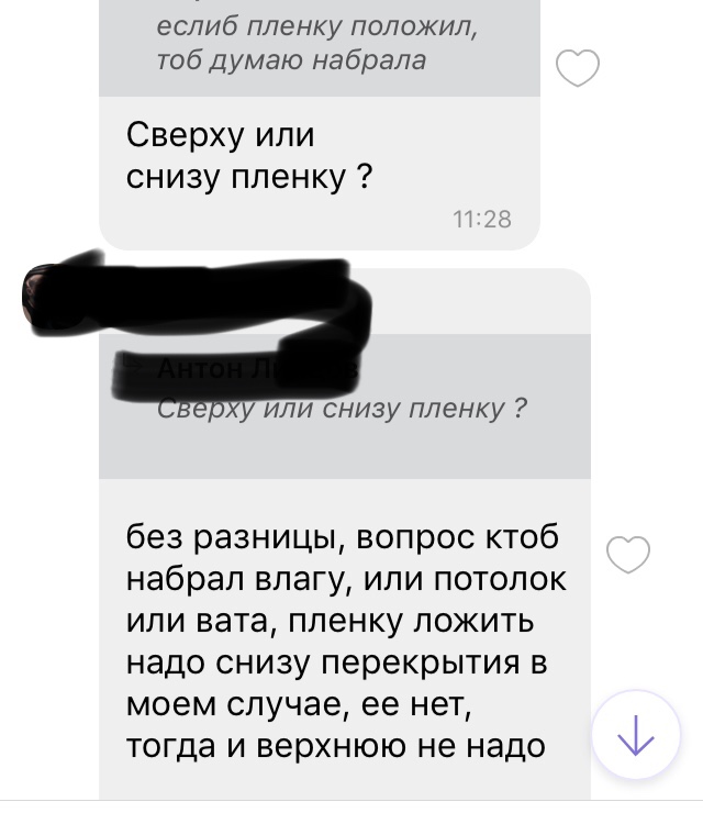

Dendnepr Опубліковано: 3 лютого 2019 Поділитись Опубліковано: 3 лютого 2019 Поставлю вопрос по другому. Без наличия паробарьера-мембрана улучшит свойства пирога или ухудшит? Посилання на коментар Поділитися на інших сайтах More sharing options...
Скромный прораб Опубліковано: 3 лютого 2019 Поділитись Опубліковано: 3 лютого 2019 Поставлю вопрос по другому. Без наличия паробарьера-мембрана улучшит свойства пирога или ухудшит? Тут где то рядом тема есть, там правда глинянное перекрытие, я посоветовал провести эксперимент, накрыть куском полиэтилена часть комнаты и посмотреть, что из этого получится, человек накрыл, правда ОСП.... Очень интересный результат, текло ручьем, больше вопросов не было. Без наличия пароборьера, по барабану, что там будет - мебрана или нет, или еще какое чудо... Через жопу делать нельзя(((. 2 Посилання на коментар Поділитися на інших сайтах More sharing options...
DEN24 Опубліковано: 3 лютого 2019 Поділитись Опубліковано: 3 лютого 2019 Поставлю вопрос по другому. Без наличия паробарьера-мембрана улучшит свойства пирога или ухудшит? .................................................................................................. 1 Посилання на коментар Поділитися на інших сайтах More sharing options...

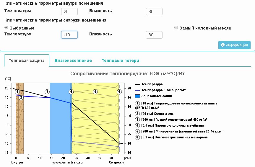

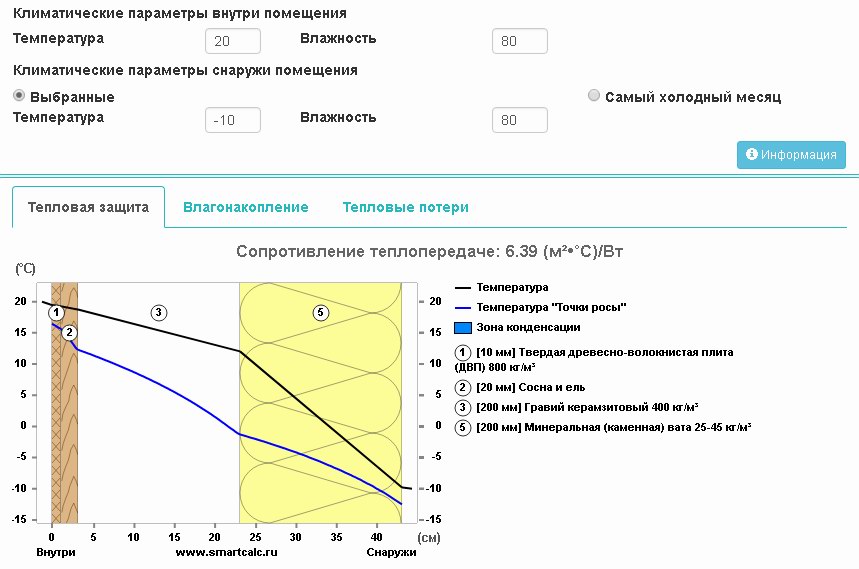

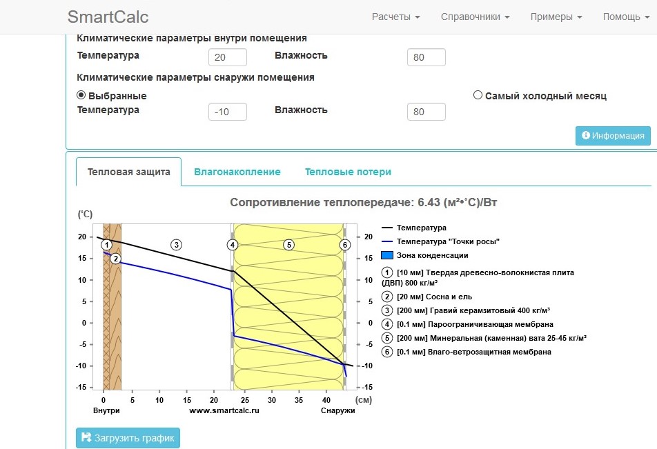

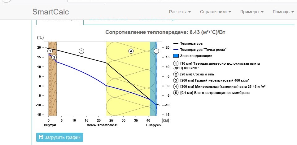

normal Опубліковано: 5 лютого 2019 Поділитись Опубліковано: 5 лютого 2019 Достаточно забить ваше утверждение в калькулятор и сразу вылезет зона конденсации. У меня показывает наоборот: при повышенной влажности 80% (вдруг трубу прорвет или над санузлом) без всяких пленок нет конденсации, а с ними есть, даже под одной мембраной (без пароизоляции), может лучше просто кинуть вату и накрыть агроволокном или войлоком, чтобы не пылила на чердаке? 2 Посилання на коментар Поділитися на інших сайтах More sharing options...

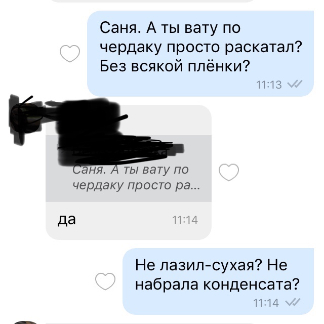

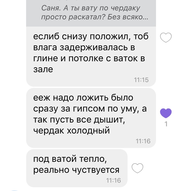

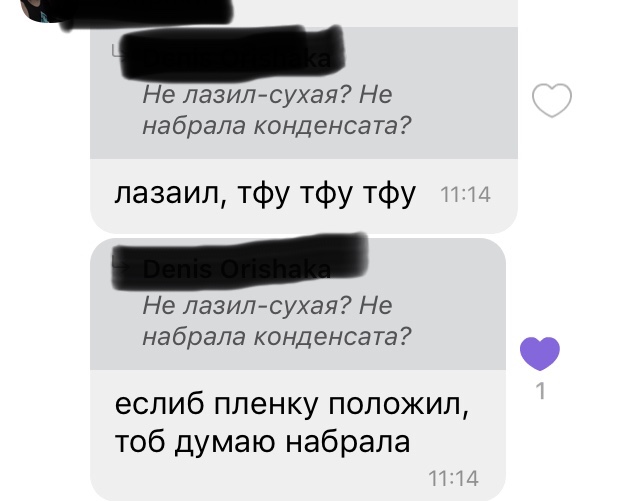

Dendnepr Опубліковано: 5 лютого 2019 Поділитись Опубліковано: 5 лютого 2019 У меня показывает наоборот: при повышенной влажности 80% (вдруг трубу прорвет или над санузлом) без всяких пленок нет конденсации, а с ними есть, даже под одной мембраной (без пароизоляции), может лучше просто кинуть вату и накрыть агроволокном или войлоком, чтобы не пылила на чердаке? вот и я про это. При отсутствии пароизоляции снизу пирога-наличие мембраны сверху может быть вредно. Добавлено через 8 минут Почему задал вопрос про арматуру? Потому что вы сами можете заметить: нигде конкретно нет требования применять её в армопоясе. Армопояс без арматуры? Тогда это не армопояс Раскрыл? РАСКРЫЛ? Он пароизоляцией укрывал вату? Тогда всё логично )))) С какой бухты/барахты Вы решили, что он СВЕРХУ укрывал пароизоляцией? Я написал, что у него проблемы с пароизоляцией. тобишь-накосячил где-то. И при мокрых работах вся вода была в вате. высушил ее путем раскрывания мембраны на чердаке. У автора 20 см керамзита. Коэф. теплопровожности 0,1-0,18 Т.е. этот слой керамзита эквивалентен около 50 мм. ваты. Соответственно, если уложить сверху 200 мм ваты, то соотношение теплового сопротивления керамзита к вате будет примерно 1/4, что позволяет без каких либо последствий уложить пароизоляцию между этими двумя слоями. Ничего нигде не накопится. Балки, равно как и керамзит, будут в тепле, соприкосновения с холодом иметь не будут, сильного влияния не термическое сопротивление всей конструкции не окажут и оснований для конденсации влаги (а это, как известно, низкая температура) не будет. вот тут уже я соглашусь. самое здравое объяснение. "На пальцах". но есть вопрос-а пароизоляцию можно ложить прям на поверхность? или нужна обрешетка? чтоб не соприкасалась пароизоляция с нижним слоем? 1 Посилання на коментар Поділитися на інших сайтах More sharing options...
#roofinspector Опубліковано: 5 лютого 2019 Поділитись Опубліковано: 5 лютого 2019 высушил ее путем раскрывания мембраны на чердаке. Вопрос: Какой мембраной была укрыта вата? Конкретно модель, фото. Как организована вентиляция чердака? Посилання на коментар Поділитися на інших сайтах More sharing options...
Dendnepr Опубліковано: 5 лютого 2019 Поділитись Опубліковано: 5 лютого 2019 да не буду я его пытать. чел устранил проблему замокания и его все устраивает. Посилання на коментар Поділитися на інших сайтах More sharing options...
DEN24 Опубліковано: 5 лютого 2019 Поділитись Опубліковано: 5 лютого 2019 У меня показывает наоборот: при повышенной влажности 80% (вдруг трубу прорвет или над санузлом) без всяких пленок нет конденсации, а с ними есть, даже под одной мембраной (без пароизоляции), может лучше просто кинуть вату и накрыть агроволокном или войлоком, чтобы не пылила на чердаке? Не доверяю этим графикам потому как R (термосопротивление) при конденсате в слое теплоизоляции должно быть ниже чем в сухом состоянии. В ваших графиках показано одинаковое. В местах с повышенной влажностью хочешь/не хочешь необходимо ставить пароизоляцию перед всем пирогом утеплителей включая керамзит. В других помещениях влажность обычно 55-60%. Но все же. В первом графике утеплитель без паробарьера, но в ветрозащитой. Во втором графике утеплитель с пароограничивающим барьером. (есть и такие пленки) И термосопротивление с пленками выше, чем без них за что и боремся. А если Вы в своем графике уберете повышенную влажность то даже с паробарьером непосредственно под ватой будет норм и конденсат не будет возникать. 2 Посилання на коментар Поділитися на інших сайтах More sharing options...
