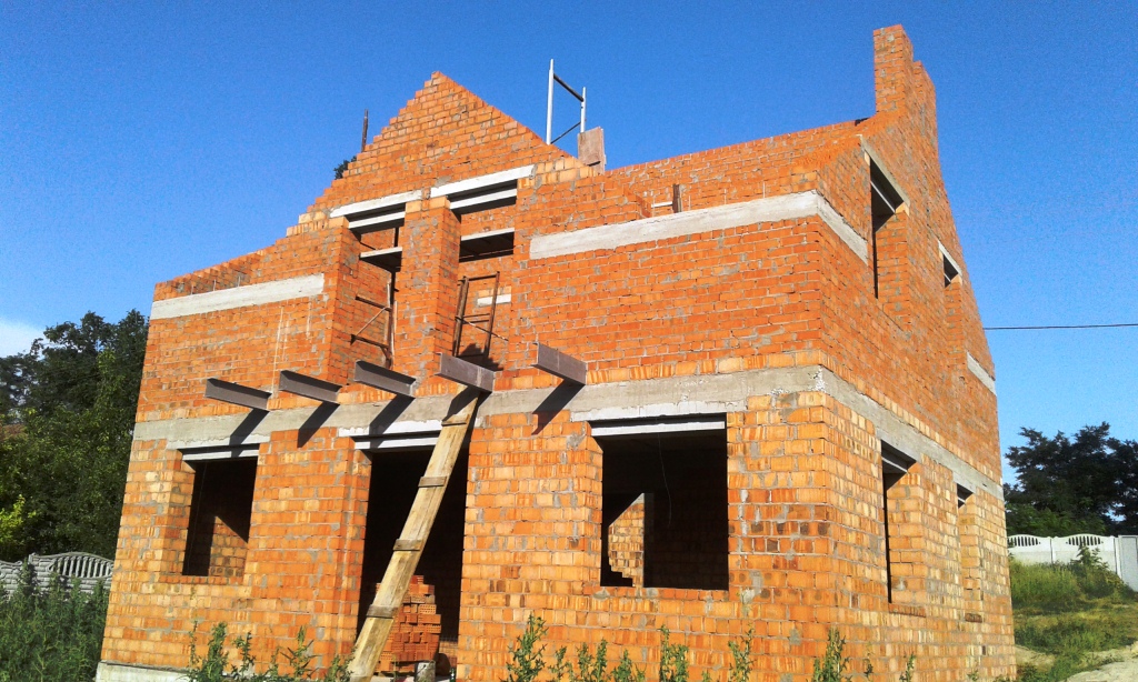

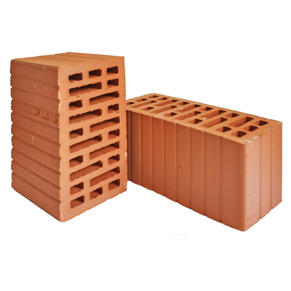

MAESTRO DNEPR Опубліковано: 21 січня 2019 Поділитись Опубліковано: 21 січня 2019 (змінено) 1 фото -СБК 2 фото -Новоалександровский ...лёгкая разница в цвете... плюс СБК немного "стеклянный". Змінено 21 січня 2019 користувачем MAESTRO DNEPR Посилання на коментар Поділитися на інших сайтах More sharing options...
