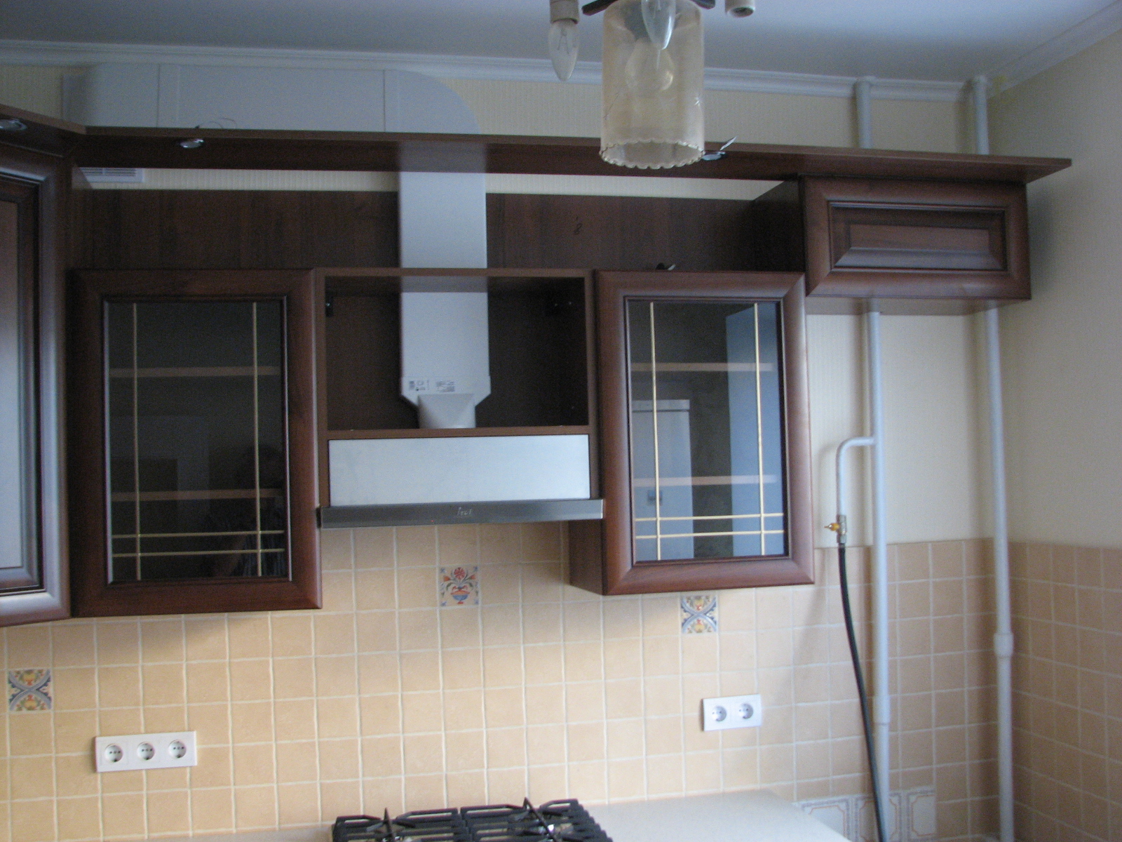

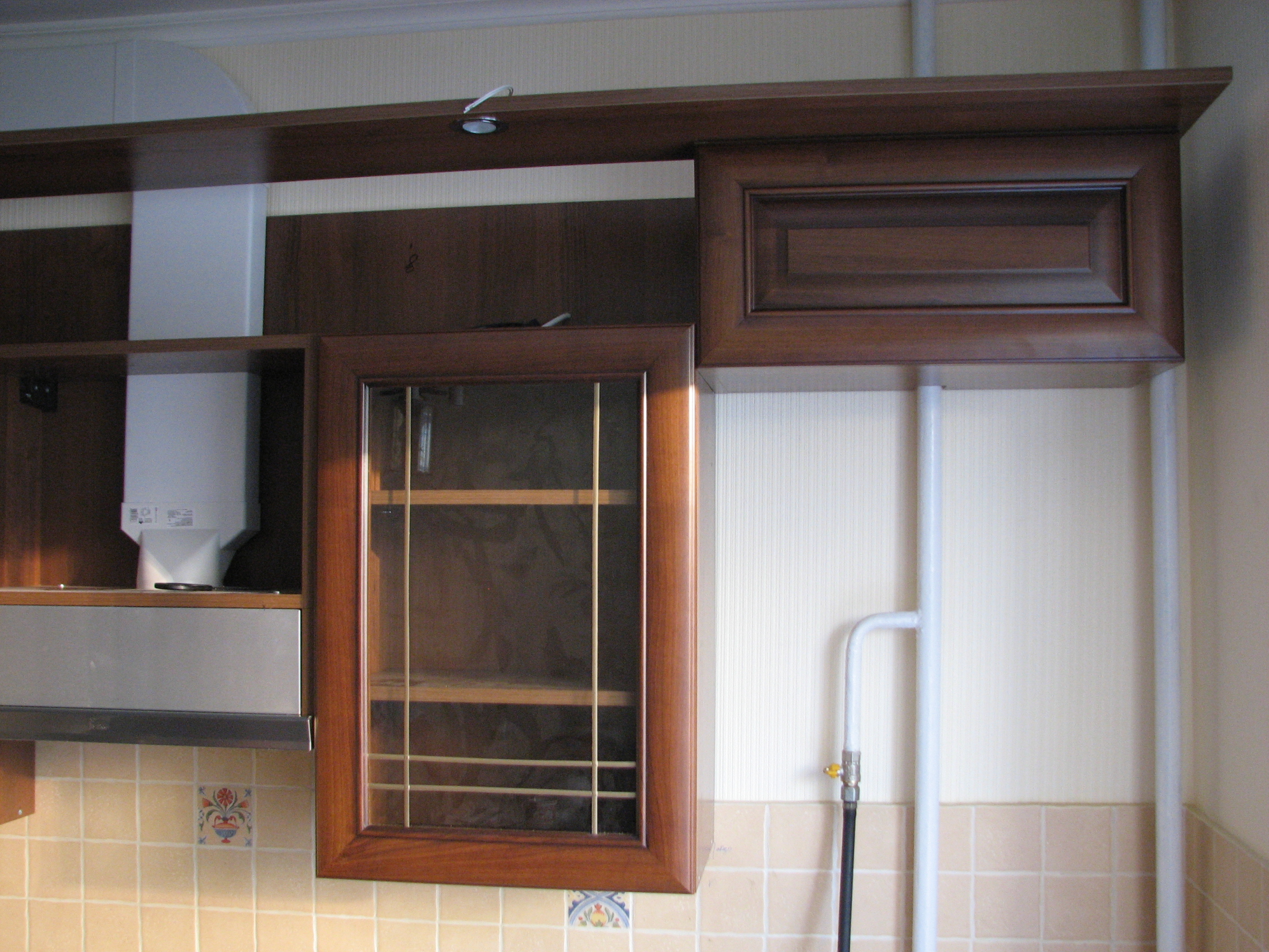

Игорь&Ира Опубліковано: 13 лютого 2019 Поділитись Опубліковано: 13 лютого 2019 Нашёл фото ещё с времён ремонта. Справа в углу перед газовой трубой - холодильник почти до навесного шкафчика. Как быть? Посилання на коментар Поділитися на інших сайтах More sharing options...
yurriy Опубліковано: 13 лютого 2019 Поділитись Опубліковано: 13 лютого 2019 Нашёл фото ещё с времён ремонта. Справа в углу перед газовой трубой - холодильник почти до навесного шкафчика. Как быть? Роторный счетчик туда вполне поместится. Посилання на коментар Поділитися на інших сайтах More sharing options...
Игорь&Ира Опубліковано: 13 лютого 2019 Поділитись Опубліковано: 13 лютого 2019 Роторный счетчик туда вполне поместится. Хотел спрятать в шкафчике над холодильником, как в сообщении #21, но отвод от стояка смотрит вниз. Посилання на коментар Поділитися на інших сайтах More sharing options...
yurriy Опубліковано: 13 лютого 2019 Поділитись Опубліковано: 13 лютого 2019 Хотел спрятать в шкафчике над холодильником, как в сообщении #21, но отвод от стояка смотрит вниз. У него длина 145мм, его можно врезать в горизонтальную часть. Судя по фото места хватит. Но нужно перемерять на всякий случай. Посилання на коментар Поділитися на інших сайтах More sharing options...
Игорь&Ира Опубліковано: 13 лютого 2019 Поділитись Опубліковано: 13 лютого 2019 У него длина 145мм, его можно врезать в горизонтальную часть. Ето квартира: сварочние исключени. Посилання на коментар Поділитися на інших сайтах More sharing options...

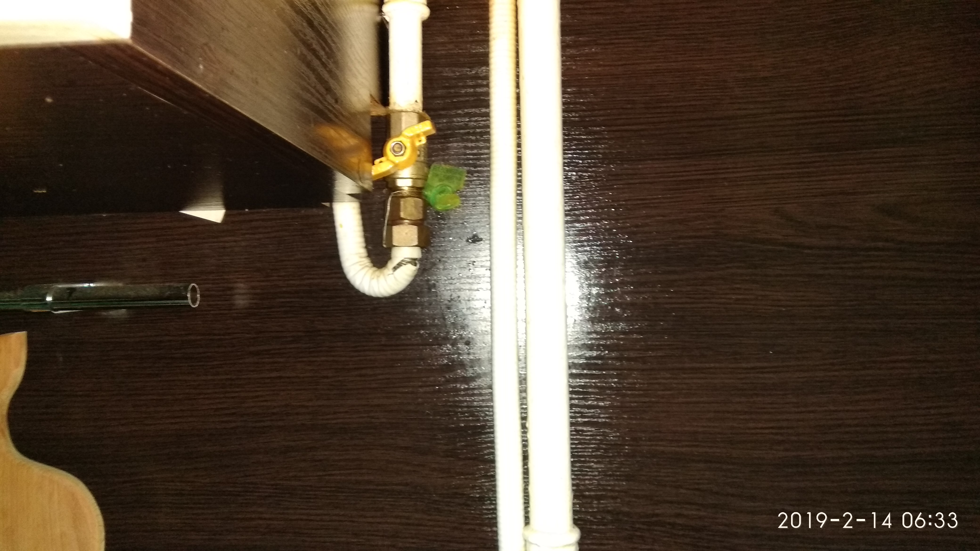

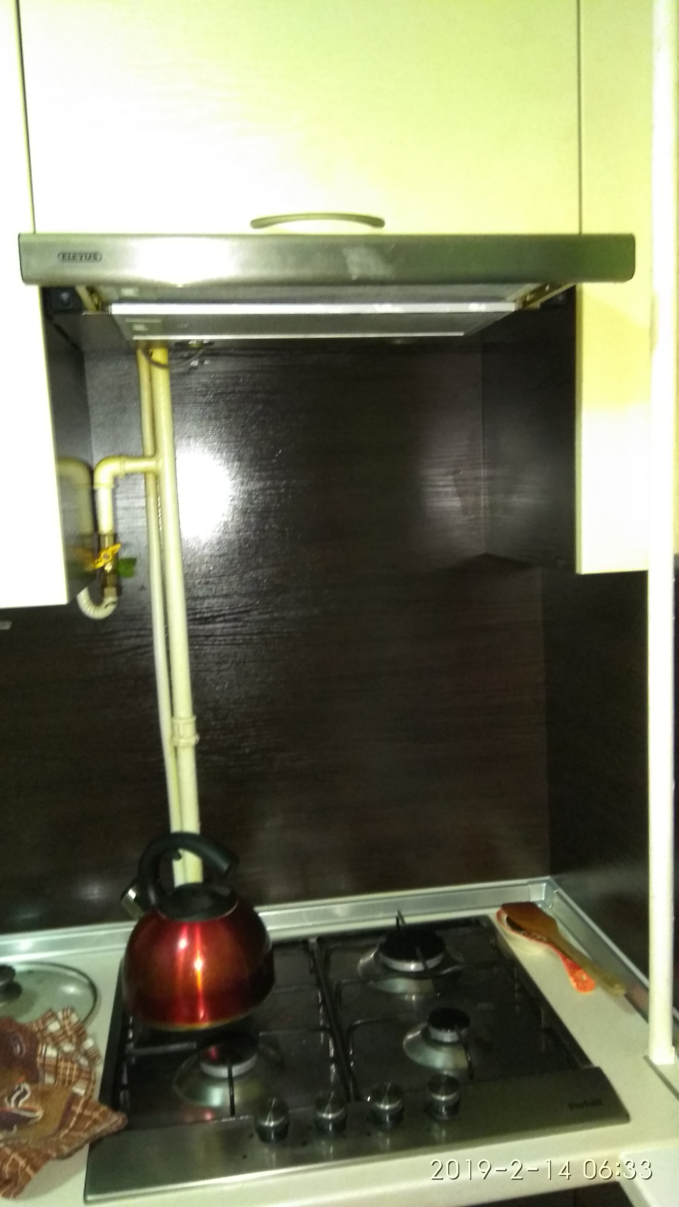

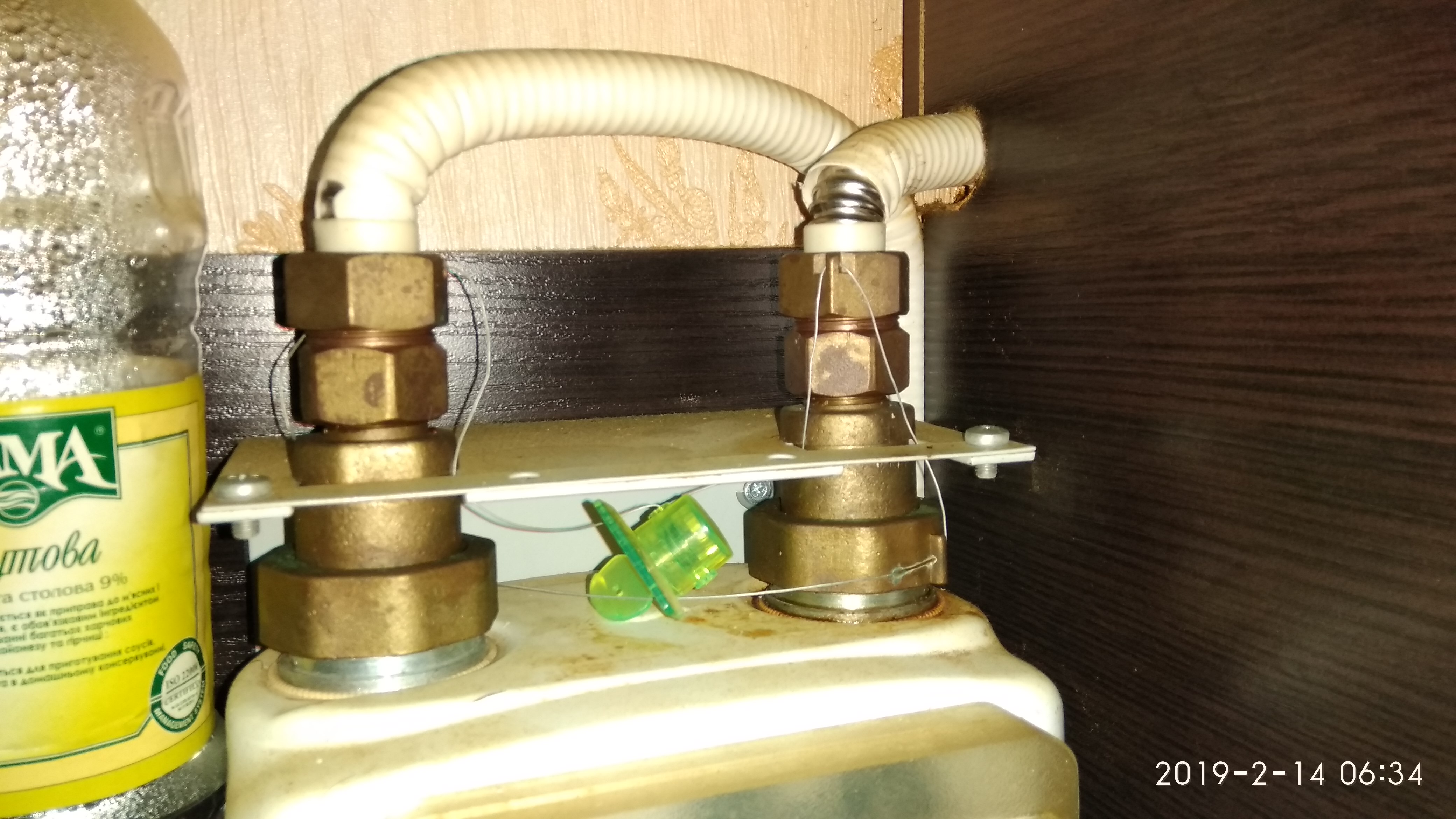

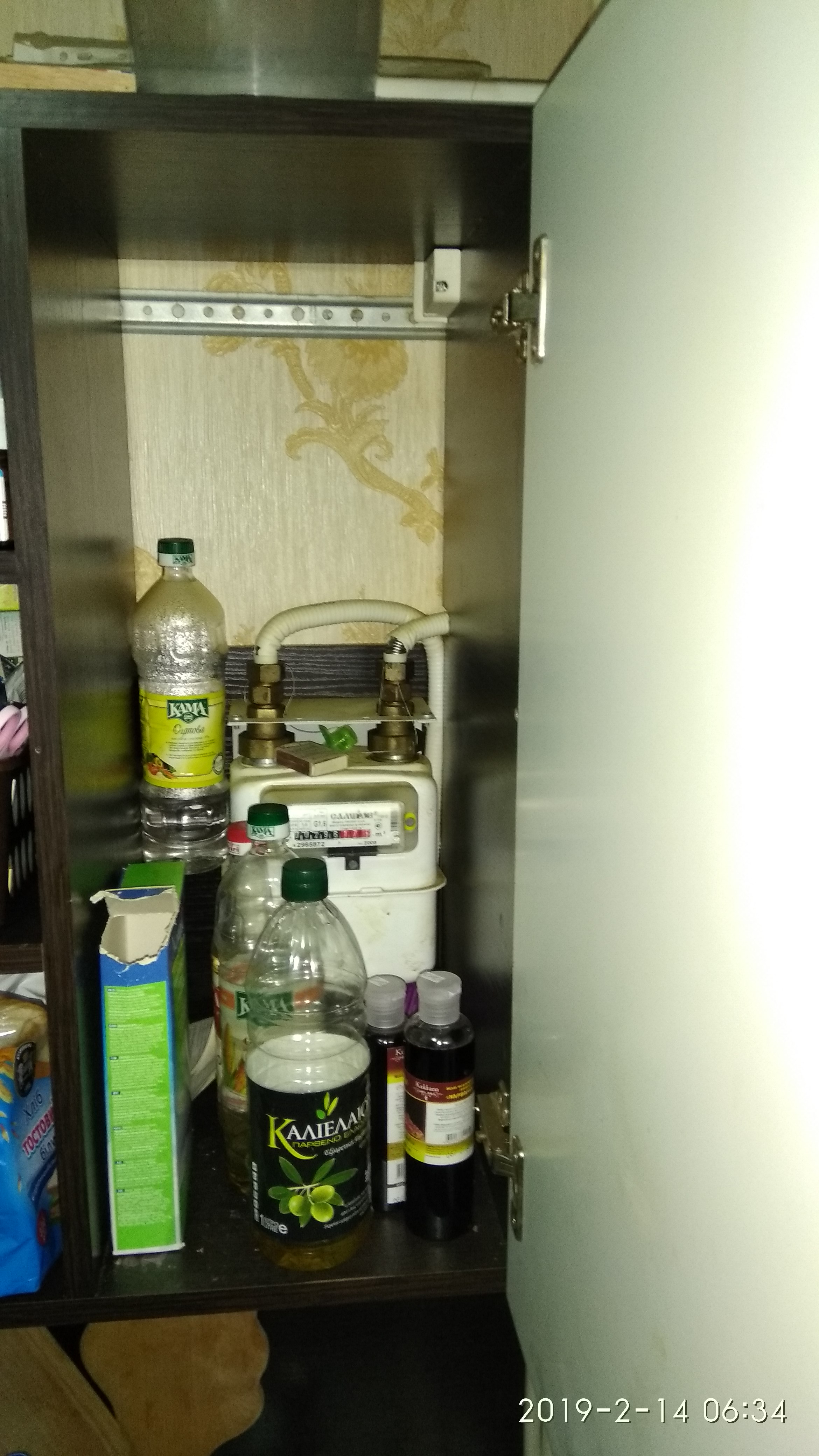

fed-vitalii Опубліковано: 14 лютого 2019 Поділитись Опубліковано: 14 лютого 2019 Ето квартира: сварочние исключени. Был у детей , газовщики устанавливали , есть трубка гибкая у них , могут ставить счетчик куда захотите без сварки . сори за фотки , бытовуха :D 1 Посилання на коментар Поділитися на інших сайтах More sharing options...
Игорь&Ира Опубліковано: 14 лютого 2019 Поділитись Опубліковано: 14 лютого 2019 ... газовщики устанавливали , есть трубка гибкая у них , могут ставить счетчик куда захотите без сварки . Супер. Посилання на коментар Поділитися на інших сайтах More sharing options...

Olenevod Опубліковано: 15 лютого 2019 Поділитись Опубліковано: 15 лютого 2019 Насколько я помню, есть требование что вся труба, идущая по квартире должна быть в свободном доступе, ее нельзя заставлять мебелью, прятать в шкафы и пр. Но газовщики, которые ходят по квартирам относятся к этому лояльней. Вам все равно придется вызывать мастера для предварительных замеров, с ним и договоритесь. Но за холодильник я б его точно не прятал, придет контролер и Вы обязаны будете предоставить ему свободный доступ - ему нужно снять показания и обмазать пеной все сгоны. чтобы проверить на герметичность, а в случае с полным холодильником это будет целая катастрофа. 1 Посилання на коментар Поділитися на інших сайтах More sharing options...
Игорь&Ира Опубліковано: 15 лютого 2019 Поділитись Опубліковано: 15 лютого 2019 Почти со всем согласен. Но поиск в Интернете показал, что счетчик можно ставить даже в шкафчике. Там же нашел требования к месту установки счетчика: не ниже 160 см от пола и не ближе 80 см от плити - по ним мой вариант за холодильником не проходит. Остается шкаф вверху. Посилання на коментар Поділитися на інших сайтах More sharing options...
