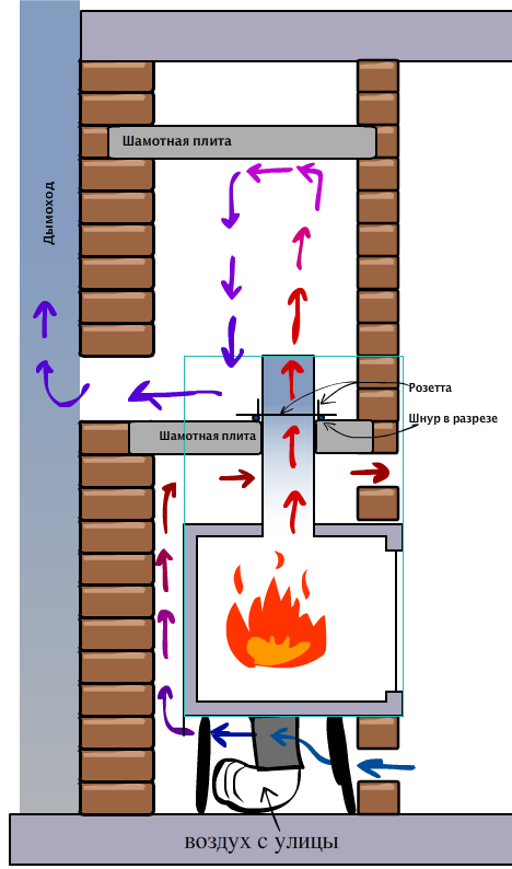

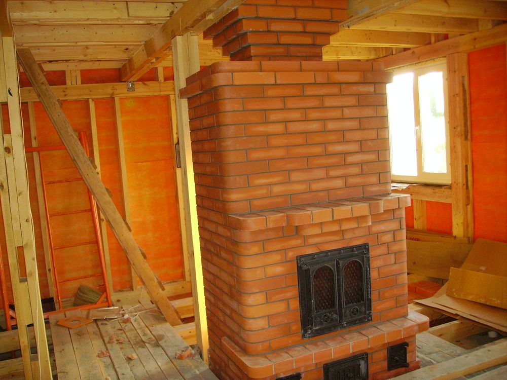

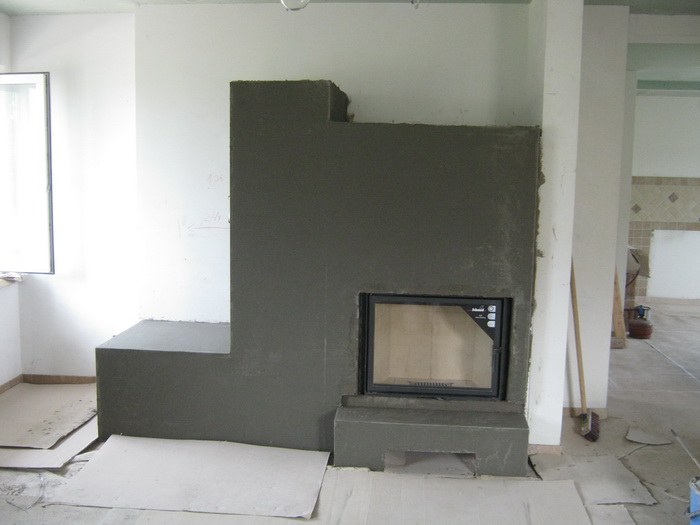

Вот схема. Это не чертеж, показан обший принцип, размеры, кол-во рядов кирпича и т.п. не совпадают.
2140068320_Screenshot2012-08-13at10_06_40.thumb.png.62456ca491a2af57d8a19d119f2adc78.png
Принцип уреализованный у Вас - не очень... - -весь воздух будет сразу с трубы уходить в дымоход. Надо выкладывать стеночку и каналы похитрее
Посмотрите на схемы колпаковых печей. Либо не правы Вы, либо все те, кто делают колпаковые печи.

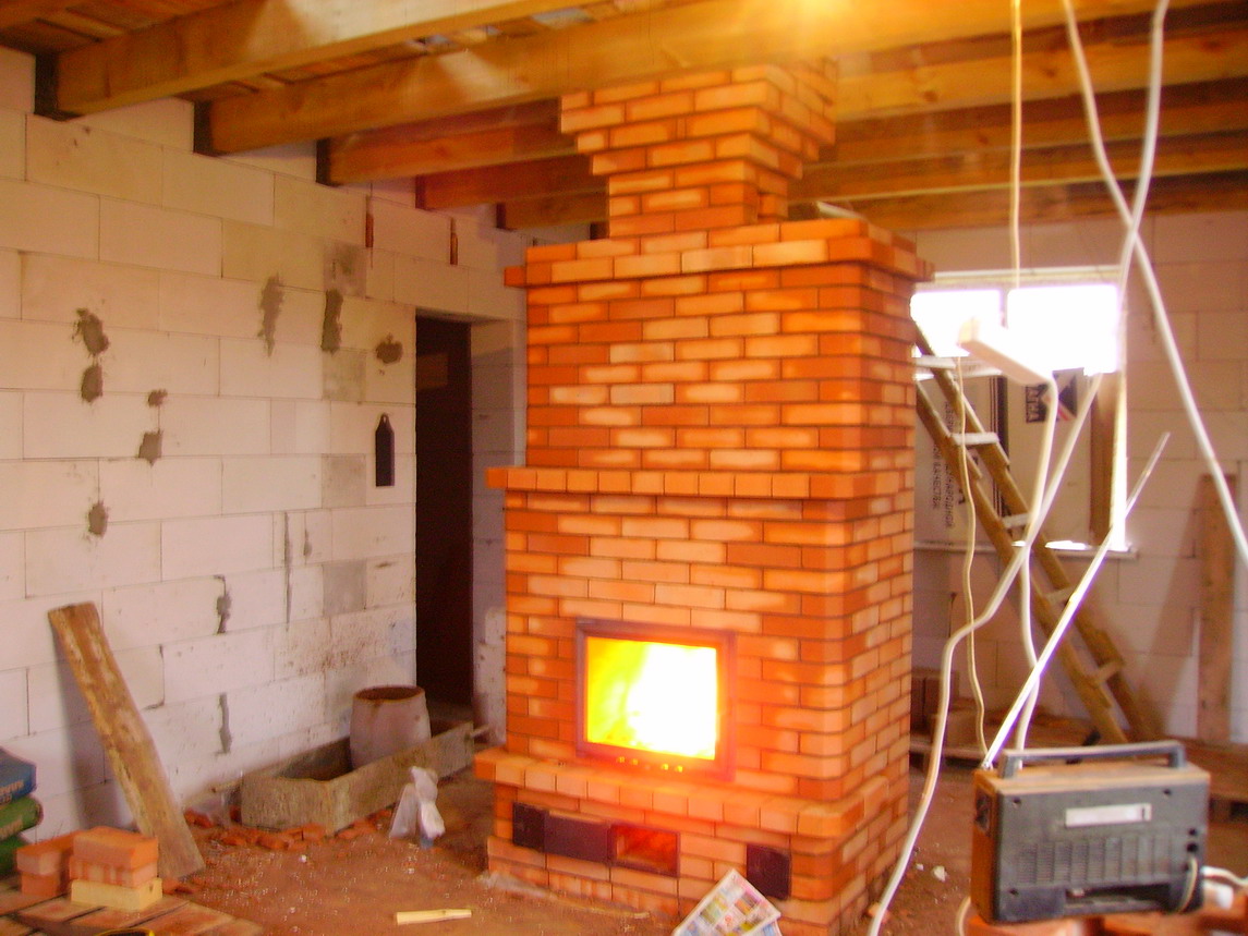

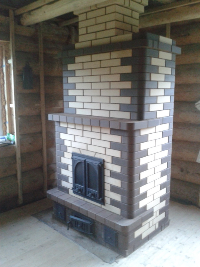

madfatcat, спасибо за отчет.
Скажите, стык Топка/кирпич - именно лицевая часть - как у вас реализован?
там щель, шнур, раствор?
Ах да... а больше фоток нет, промежуточныйх, первые ряды, как топка стоит, подвод воздуха - всеж предстоит самому пройти. все ж интересно. ))
Оставляйте щель, пускай воздух циркулирует
Там щель. Шнур можно туда запихнуть, но зачем? Вообще, кладка нигде не прикасается к топке.
Фоток больше нет. (

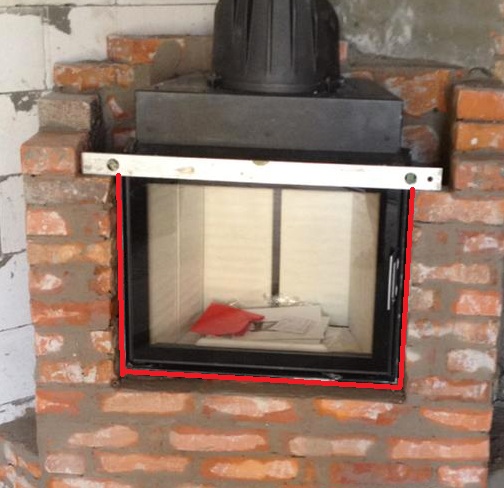

Александр, встречалась с вашим печником, все обсудили, и изменили всю схему кладки - каналов не будет:
будет топка, и все.
Я сомневаюсь, правильно ли так вообще.
Второй вопрос:
обязательно топку закладывать сразу? можно ее после возведения печи ставить? хочу красиво облицевать, потом поставить...
и вообще, обязательна ли топка, можно обойтись дверкой?
топку только первой, а потом облицовку. Обмотаете ее и ничего ей не станет.
Есть кассеты - эти можно уже в проем ставить (но надо уточнять - не уверен я).
Есть такие девайсы. Делают кирпичный открытый камин, а потом ставят дверку стеклянную. Камин конечно же делают под размеры дверки.

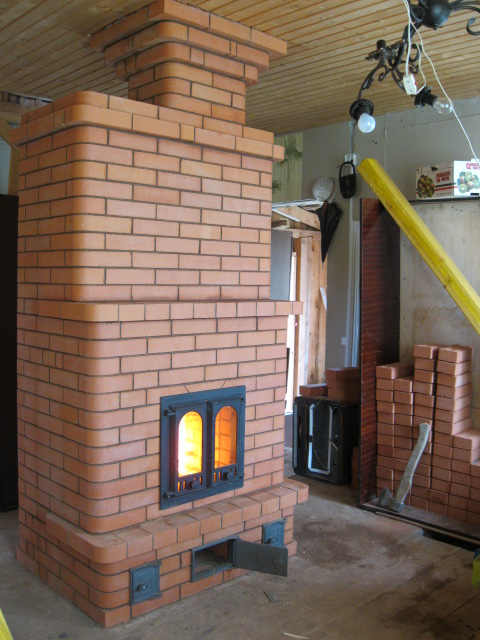

Сегодня ездил к Валере общался с ним.
Мужик конечно он веселый.:good:
После 2 часов общения с ним сделал такие выводы для себя.
Видел камин Александра раньше.
Сейчас пообщались по месту, потом поехали по месту посмотрели. Валерий предложил не сколько вариантов устройства камина.Затем заехали мы еще посмотрели на одно творение в Бабинцах. Тоже , так там открытый вариант топки.
Мне больше понравилось конечно каминопечь.
Открытая топка, даже если купить для нее дверцу все равно уступает по енерго емккости . Ей наврятли получится прогреть достаточно помещение.
Это так для естетического восприятия хорошо. Открытый огонь, вино, шкура убитого медведя..........
Плюс Намного дешеле стоит удовольствие.
А если кроме естетики еще и обогреть хотите тогда закрытый нужен.
Имхо. конечно

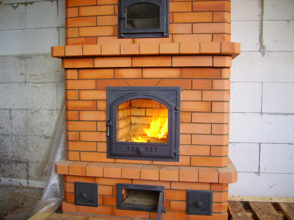

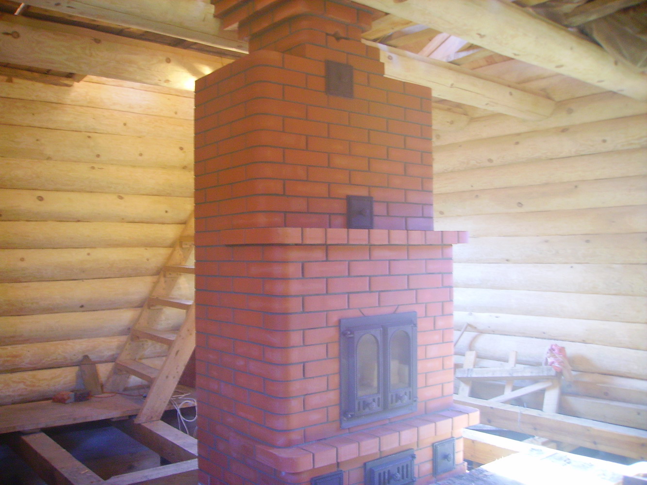

В субботу почистил камин - влез во все ревизии и вычерпал немного сажи.
Конечно, за 1 год нерегулярного пользования сажи мало.
Печник Валера в ревизиях накосячил (когда еще посмотрят).
Кипичики вложены то слишком маленькие, то аж забиты.
Ревизионные дверцы закрыты поверх мокрой глины - аж заржавели...
Короче, немного в Валере разочаровался.
Контролируйте работу!
Я за два сезона, покаНичего не чистил, ни дымоходную трубу, ни каналы.
Наверно уже пора почистить.
Добавлено через 2 минуты
Ну не идеальный он конечно, я этого и не говорил - про супер квалификацию, но опыт у него есть и не малый.

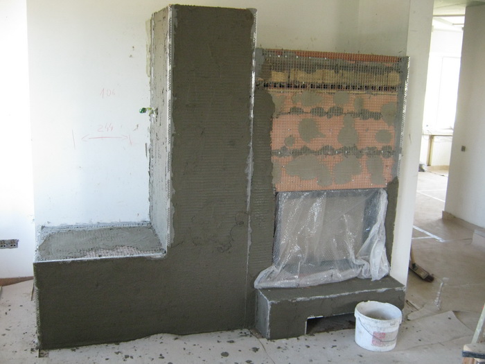

Иван, камин на базе топки и каминная печь из кирпича, это разные отопительные устройства. И мощности у них разные. Для примера.
Камин с теплоемкой облицовкой и системой каналов.

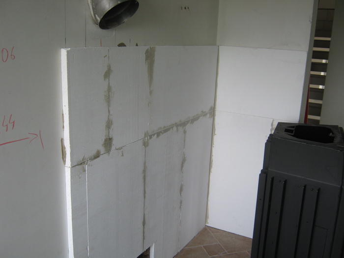

Топка Schmid Lina 73х57
материалы и смеси- компании Вольфсхойер.
