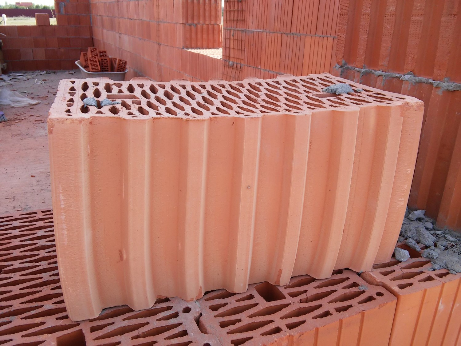

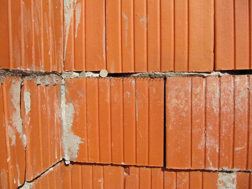

NEX-HELP Опубліковано: 17 січня 2019 Поділитись Опубліковано: 17 січня 2019 (змінено) Керамейя,теплый который. Когда это у "керамеи"теплый кирпич был???...у них проблема с геометрией,он люди плачут по облицовочному кирпичу и др. почитайте на других ветках сообщений,уже не говоря о крупноформатных блоках какие у них есть -25,38бл. ни геометрии,ни тепло-провод/сопротивления и т.д. Можно пройти по ссылке, подставить 2НФ и убедиться, что все-равно холодная стена. Потому что 0.3 - это теплопроводность кирпича, а не кладки. Кладка будет существенно холоднее. Я бы утеплялся 150мм ваты. Все верно,150мм ваты и то мало,200мм,это уже что-то. Но,в другом случае, при 150мм.-ваты и если кладка будет на теплом растворе,тогда-ДА!... И ещё,если вместо обычного-холодного раствора,будет теполоизоляционный р-р на фундамент(под первый ряд кладки),тогда можно считать что тепловые "косяки"анулированы, а это все ещё нужно докупить. Поэтому, лучшего варианта как керам-блоки (поротерм klima,Heluz)нет,при их качестве,теплопров.на теплых растворах и без доп-утепления. Змінено 26 лютого 2019 користувачем #roofinspector Посилання на коментар Поділитися на інших сайтах More sharing options...

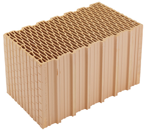

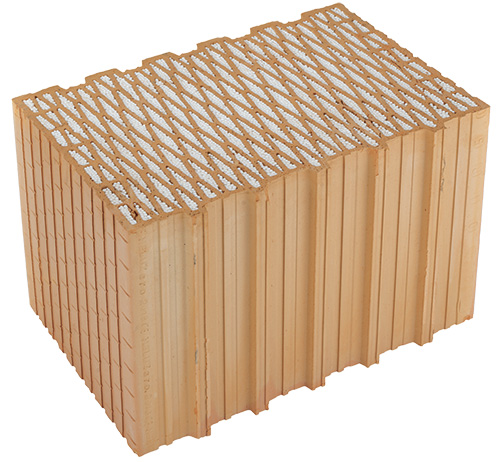

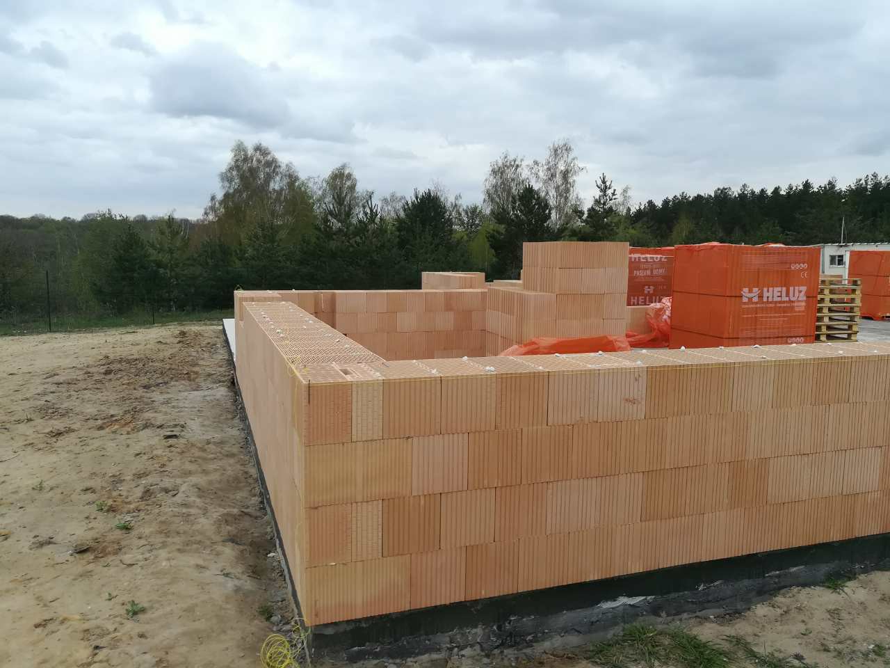

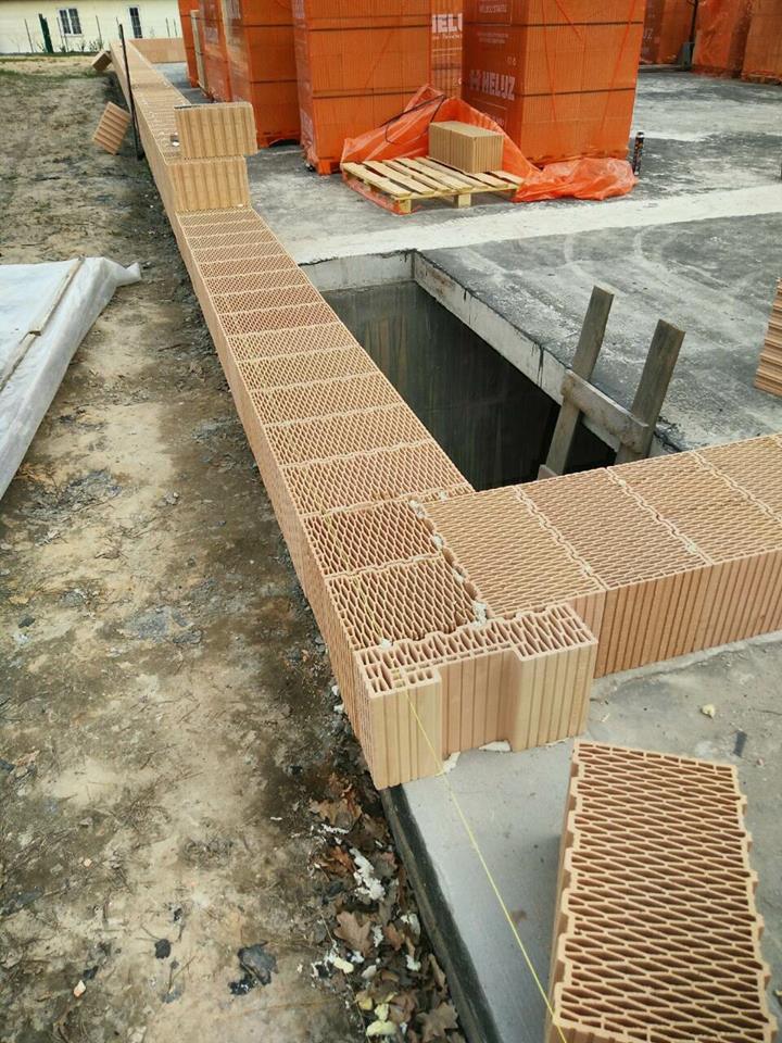

Vlad_Vin Опубліковано: 25 лютого 2019 Поділитись Опубліковано: 25 лютого 2019 у Heluz есть Family-38 c R=4,9 в комплекте с клеями и доборными бл.не требующее утепления,.. или 30(2в1)с теп-сопрот.-R=4,3 На фото блоки Heluz,сравните и сопоставьте с другими... Только вот почему-то забывают упоминать, что указанный R для этой керамики рассчитан на толщину в 1 метр, но никак не на 38 см. Какая Лямбда блока 38 см с внутренним утеплителем?) 1 Посилання на коментар Поділитися на інших сайтах More sharing options...
