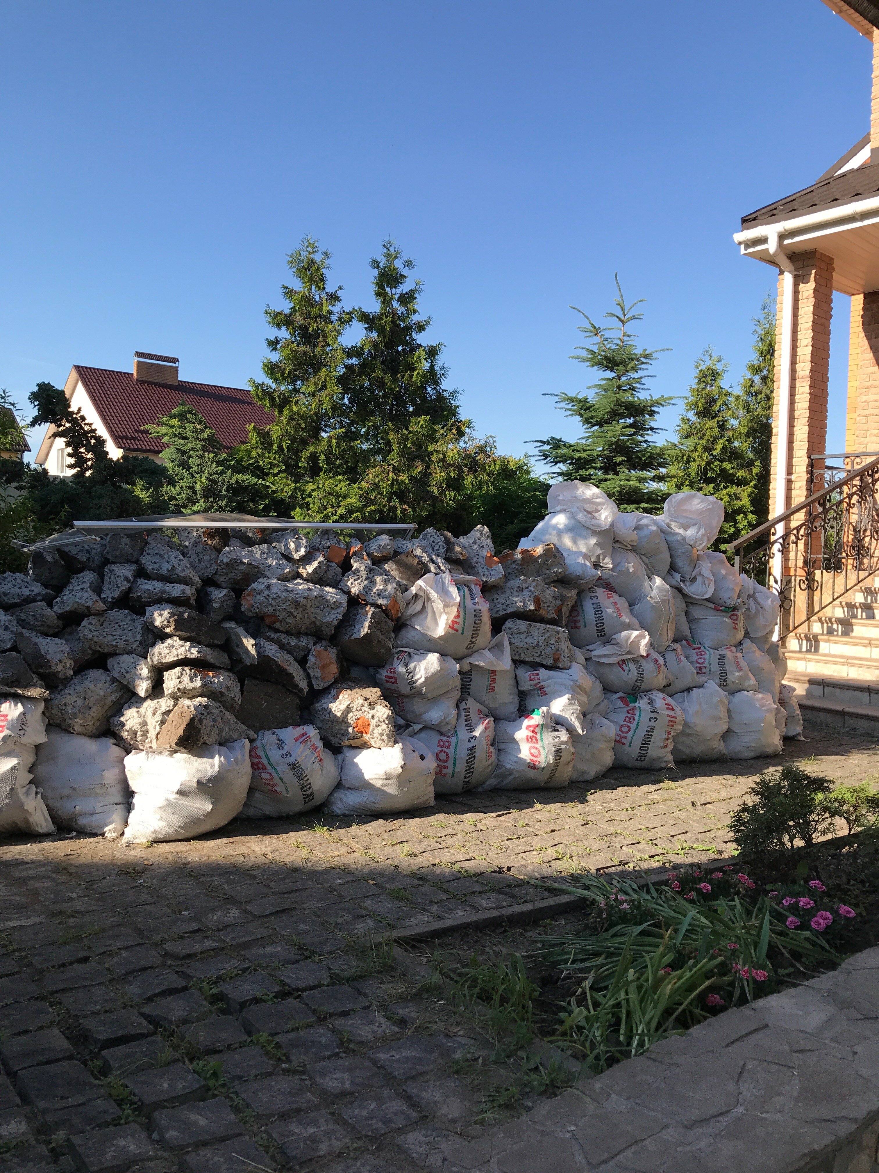

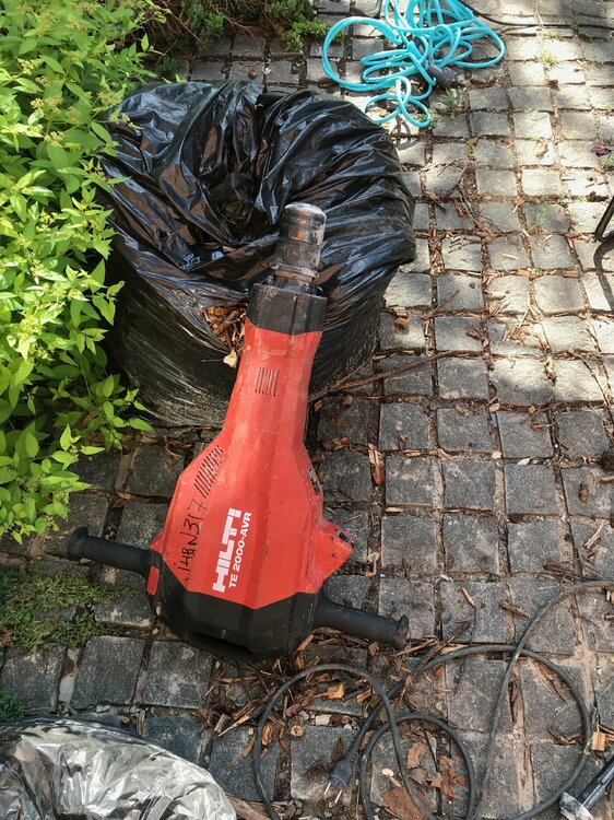

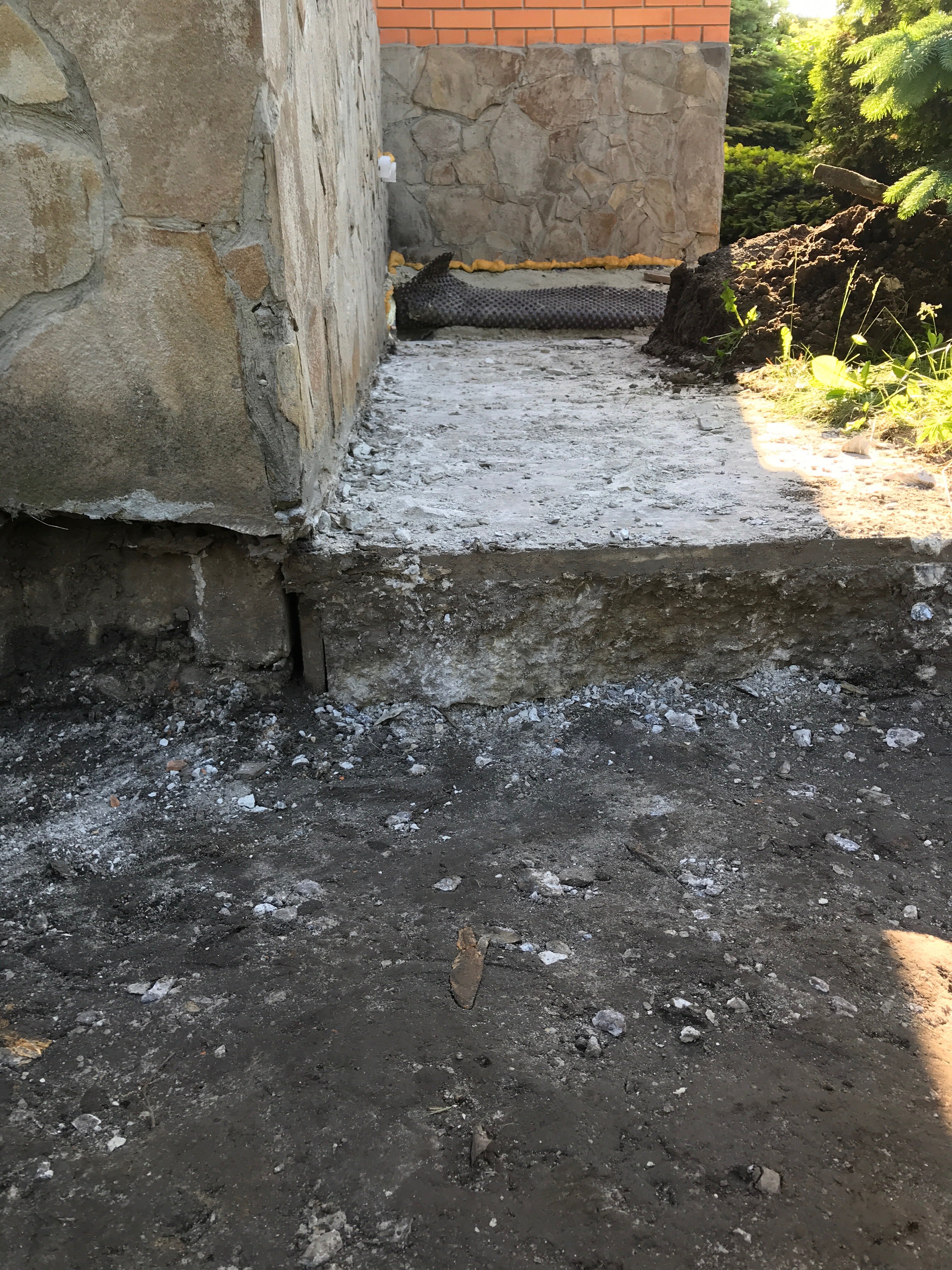

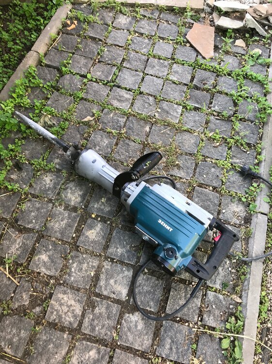

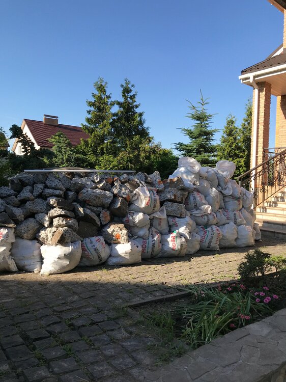

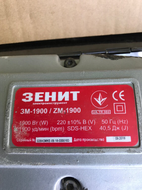

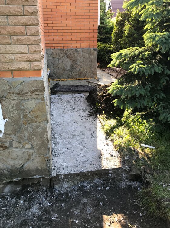

013 Опубліковано: 23 серпня 2019 Автор Поділитись Опубліковано: 23 серпня 2019 Близится второй этап работ по гидроизоляции и утеплению фундамента (обязательно напишу об этом подробно) + новая отмостка вокруг дома и сауны . Стал вопрос брать отбойный молоток опять в аренду или купить . ..... В итоге летом был куплен отбойный молоток "ЗЕНИТ" ( rozetka.com.ua/zenit_842464/p17013662/ ) "Умер" не добив каких то 3 квадратных метра старой отмостки ( толщина бетона 15-20 см) . Пришлось опять брать на прокат на пол дня Хилти - быстро закончить работы . Ремонт бесплатный по гарантии. Но удивила причина выхода из строя этого китайского чудо девайса : " наличие постороннего предмета в смазке" В общем на днях предстоит ему еще потрудится - снимать старую отмостку возле бани . Надеюсь выдержит . В любом случае точка окупаемости уже преодолена ( если сравнивать с прокатом за аналогичное время) . 3 Посилання на коментар Поділитися на інших сайтах More sharing options...

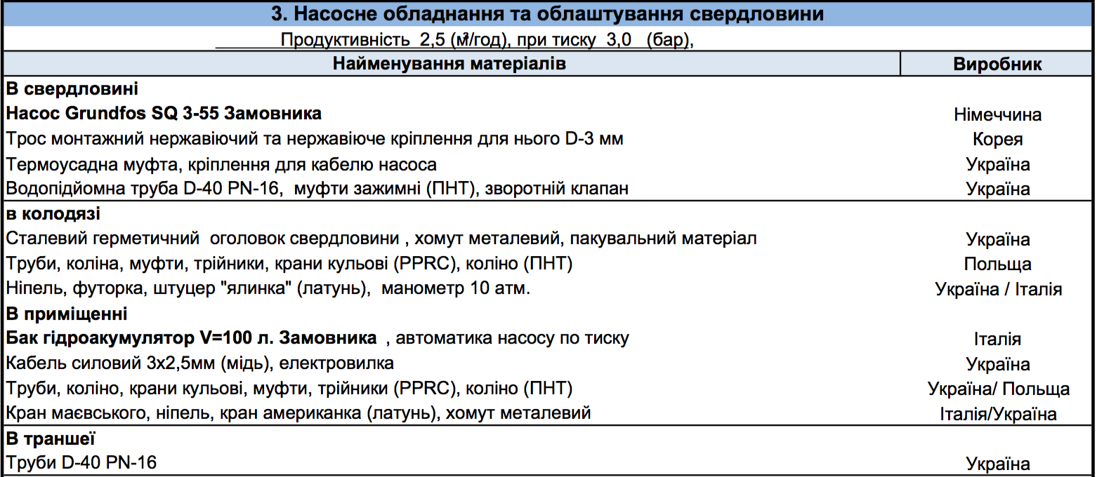

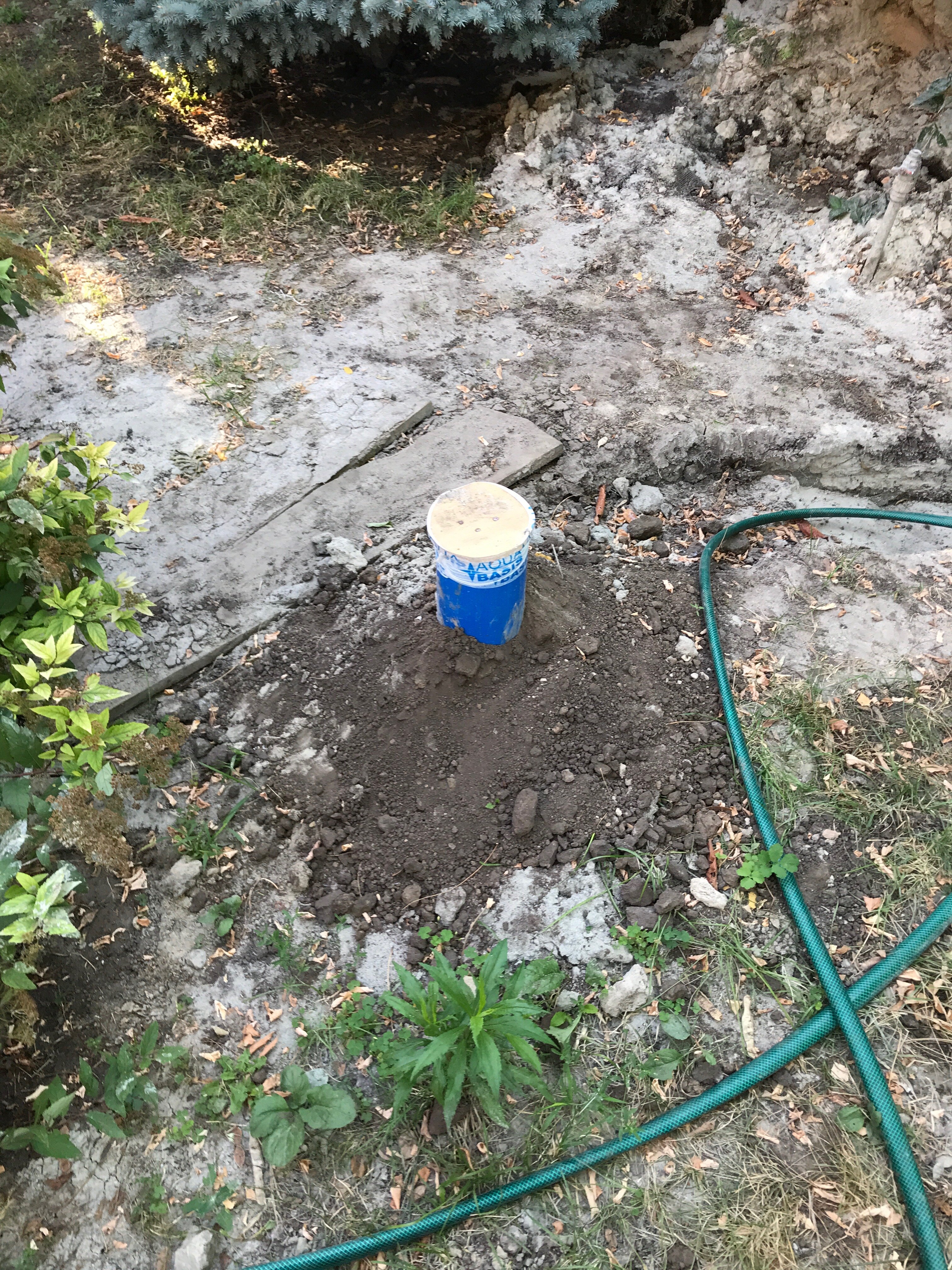

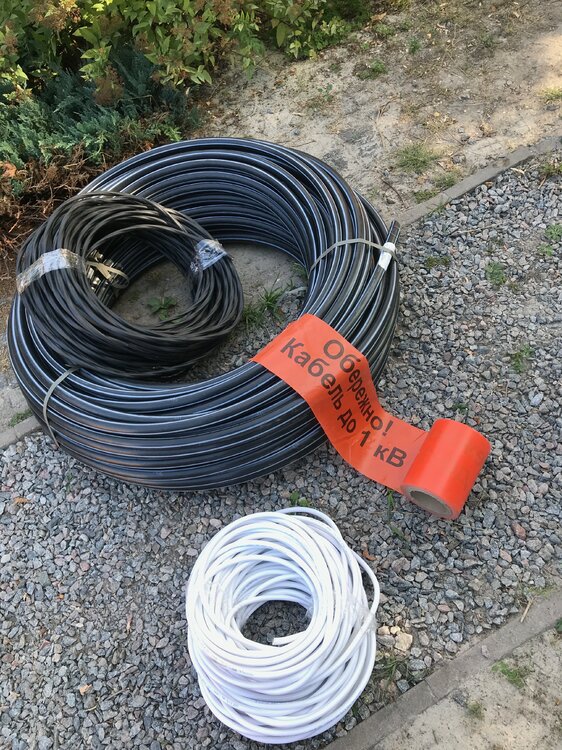

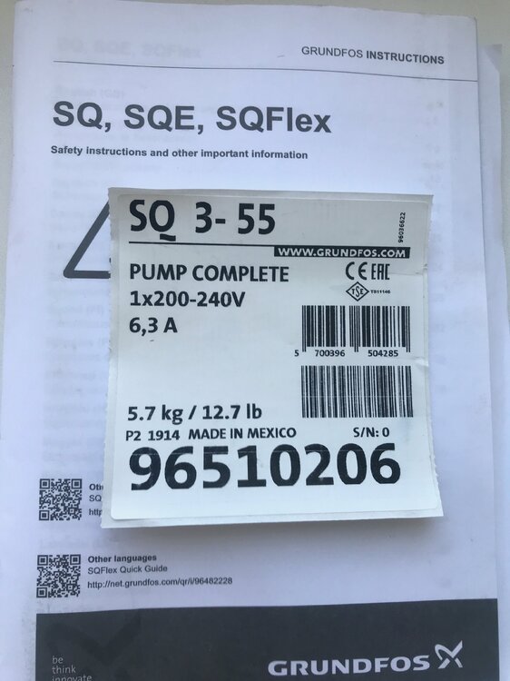

013 Опубліковано: 27 серпня 2019 Автор Поділитись Опубліковано: 27 серпня 2019 Готовимся к работам по обустройству скважины ( приямок , кольца , насос) . По насосу остановили выбор на Грундфос SQ 3-55 . Насос не комплектуется кабелем . Вопрос : какой кабель лучше , достаточно ли купить обычный ПВС 3х2,5 ( например Одесса кабель ) или необходим какой то специальный кабель ( например вот такой : nasosvdom.com.ua/kabel-dlya-pogruzhnogo-skvazhinnogo-nasosa/kabel-dlya-nasosov-xtrem-h07rn-f-3kh25-vodopogruzhnoj-pitevoj-ispaniya-t3413 ) ? Необходимая длина кабеля 50-60 метров . Посилання на коментар Поділитися на інших сайтах More sharing options...
=YaSto= Опубліковано: 27 серпня 2019 Поділитись Опубліковано: 27 серпня 2019 :D сразу вам скажу, надо 4 жилы И полуторного вполне хватит По фэн шую надо ставить специальный кабель для воды, они одножильные... Хотя мне недавно попадался нашего производства на 4 жилы в резиновой изоляции, какой он не известно... Термомуфта сразу, для соединения Будете искать компромисс... Посилання на коментар Поділитися на інших сайтах More sharing options...
013 Опубліковано: 27 серпня 2019 Автор Поділитись Опубліковано: 27 серпня 2019 :D сразу вам скажу, надо 4 жилы ......... А зачем 4 ? Марку и тип рекомендовали установщики насоса . Посилання на коментар Поділитися на інших сайтах More sharing options...
=YaSto= Опубліковано: 27 серпня 2019 Поділитись Опубліковано: 27 серпня 2019 В водолеях точно 4 идёт В грюнфосах не помню, может и 3 Установщики делают, то пускай им и отвечать если что Но спецы советют всё же водопогружной кабель :Dв следующий раз я именно так и сделаю, у самого пока тоже грюнфос с ПВСом Зато теперь у меня трос нержавейка, бо предыдущий в изоляции за лет пять эксплуатации Водолея потрескал изоляцию и стал коррозировать, амба ему пришла Короче моё имхо трос только нержавейка!!! Добавлено через 12 минут И сразу про трубу... Опять же не экономить... Мне впихнули нонейм, и к прелести без канала под фундаментом да через бетонный пол завели Теперь угадайте что стало:D Опять же 3 или 4 года и эта с..ка сначала в скважине лопает, но то не беда, если ещё трос целый, он тогда у меня ещё жив был... Потом через год порыв в другом месте возле фундамента... Кошмарик представили себе? Поэтому 32 самая, самая, бо за неё если что и насос тягать и вообще чтоб больше не переделывать... Добавлено через 7 минут Мне эти ваши фото с отбойным молотком прям память резанули как я трахался с бетоном, когда трубу прорвало... Хорошо лето было Сначала думал перфоратором - бочкой, подолбив часок и ощутив его нагрев, пожалел и поехал орендовать отбойник, взял Эйхель, ну зверюга, рвал тот бетон что газету... Потом раскопки трубы и далее по плану, а дом то без воды... Хорошо лето, а была бы зима... Я таким добрым словом вспоминал тех "мастеров" и производителей трубы... 2 Посилання на коментар Поділитися на інших сайтах More sharing options...
Скромный прораб Опубліковано: 27 серпня 2019 Поділитись Опубліковано: 27 серпня 2019 Готовимся к работам по обустройству скважины ( приямок , кольца , насос) . По насосу остановили выбор на Грундфос SQ 3-55 . Насос не комплектуется кабелем. Он не только кабелем не комплектуется, а и тросом тоже, еще соединительная муфта нужна для кабеля, желателен также специальный пульт управления. Я хз, но в чем смысл такого насоса, если с него течет "святая" вода, тогда да, конечно... По цене все удовольствие - практически шесть Водолеев63, полностью укомплектованных (кабель, трос) и готовых к работе, опустил в скважину (если есть две руки, можно самому), включил вилку в розетку, вода в доме... По вопросу о кабеле. От дома до приямка 3х2.5мм2, в приямке розетка, от неё к насосу 3х1.5мм2. Еще, если что, Водолей комплектуется ПВС. 2 Посилання на коментар Поділитися на інших сайтах More sharing options...
013 Опубліковано: 27 серпня 2019 Автор Поділитись Опубліковано: 27 серпня 2019 В водолеях точно 4 идёт В грюнфосах не помню, может и 3 Установщики делают, то пускай им и отвечать если что Но спецы советют всё же водопогружной кабель :Dв следующий раз я именно так и сделаю, у самого пока тоже грюнфос с ПВСом Зато теперь у меня трос нержавейка, бо предыдущий в изоляции за лет пять эксплуатации Водолея потрескал изоляцию и стал коррозировать, амба ему пришла Короче моё имхо трос только нержавейка!!! Добавлено через 12 минут И сразу про трубу... Опять же не экономить... Мне впихнули нонейм, и к прелести без канала под фундаментом да через бетонный пол завели Теперь угадайте что стало:D Опять же 3 или 4 года и эта с..ка сначала в скважине лопает, но то не беда, если ещё трос целый, он тогда у меня ещё жив был... Потом через год порыв в другом месте возле фундамента... Кошмарик представили себе? Поэтому 32 самая, самая, бо за неё если что и насос тягать и вообще чтоб больше не переделывать... ......... У меня такая спецификация по материалам : Насос , Бак и кабель решил купить сам , поскольку только на баке и насосе разница с ценами "бурильщиков" - существенная ( "затожесамое") даже с учетом транспортных услуг . Хотлайн - рулит Посилання на коментар Поділитися на інших сайтах More sharing options...
=YaSto= Опубліковано: 27 серпня 2019 Поділитись Опубліковано: 27 серпня 2019 Вот именно в том самом Водолее трос г...мно Кабель, да, ПВС Не, в принципе, ничего против Водолеев я не имею У меня 65 стоял на 80 метрах, стройку пережил, потом пользование при постоянном проживании лет 5 и если бы не стал вопрос авто полива, а в данном случае он с той глубины не давал должного давления, ещё бы поработал... Изначально надо было Водолей мощнее ставить, но я то не знал, втюхали Короче сейчас грюнфос, отличный аппарат, а Водолею снова предстоит стройка, теперь уже у детей, карма у него такая Посилання на коментар Поділитися на інших сайтах More sharing options...
013 Опубліковано: 27 серпня 2019 Автор Поділитись Опубліковано: 27 серпня 2019 Вот именно в том самом Водолее трос г...мно Кабель, да, ПВС Не, в принципе, ничего против Водолеев я не имею У меня 65 стоял на 80 метрах, стройку пережил, потом пользование при постоянном проживании лет 5 и если бы не стал вопрос авто полива, а в данном случае он с той глубины не давал должного давления, ещё бы поработал... Изначально надо было Водолей мощнее ставить, но я то не знал, втюхали Короче сейчас грюнфос, отличный аппарат, а Водолею снова предстоит стройка, теперь уже у детей, карма у него такая Я рассматривал разные варианты и водолей в том числе . Можно было взять и педролло ( это средний вариант между водолеем и грундфосом) , но для себя я решил что лучшим будет именно грундфос со встроенным плавным пуском . Последней каплей было , то что при таком варианте гарантия от бурильщиков на скважину, увеличивается с 1го года до 3х лет ( насос покупать можно не у них ). Посилання на коментар Поділитися на інших сайтах More sharing options...
=YaSto= Опубліковано: 27 серпня 2019 Поділитись Опубліковано: 27 серпня 2019 Да, у него ещё и встроенная защита от перегрева К Педроло надо отдельно пульт докупать Грюнфос в пульте не нуждается Плюс плавного пуска, это когда у вас нет ЭЭ, молотит гена и вот чтоб его не перегружать самое оно!!! Добавлено через 4 минуты С Водолеем гена на 3 кватта при пуске проседал, что поделаешь, пусковые токи больше заявленной мощности 1,2 Грюнфос 1,1 и этот самый плавный пуск для моего гены приятнее, не конечно если есть 5 и более кватт, то уже пофиг, у меня впритык... 1 Посилання на коментар Поділитися на інших сайтах More sharing options...

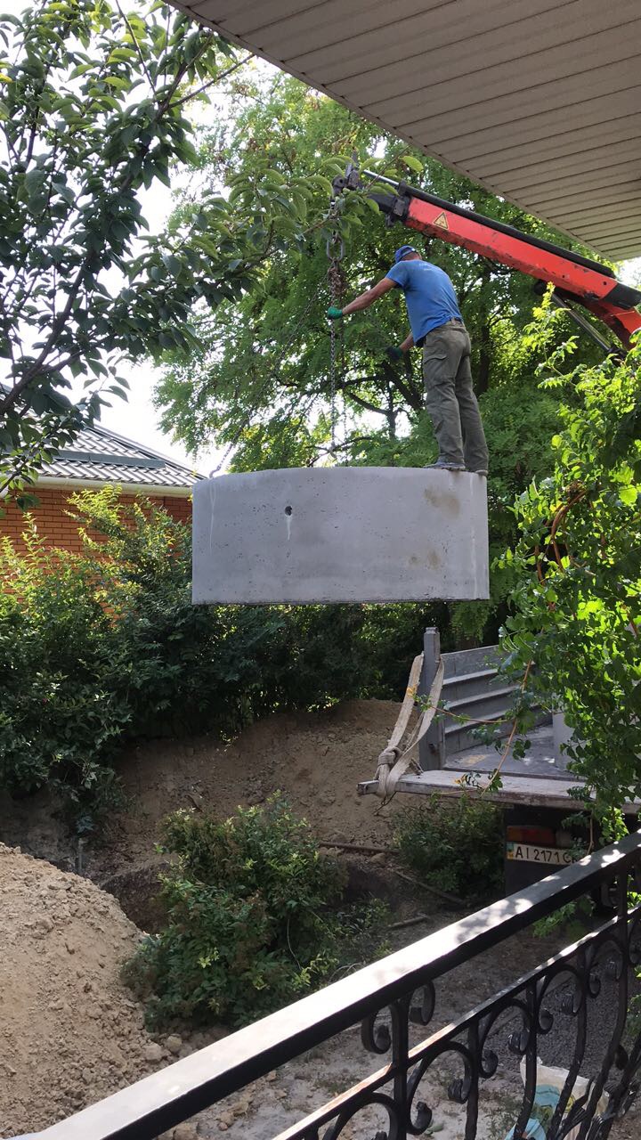

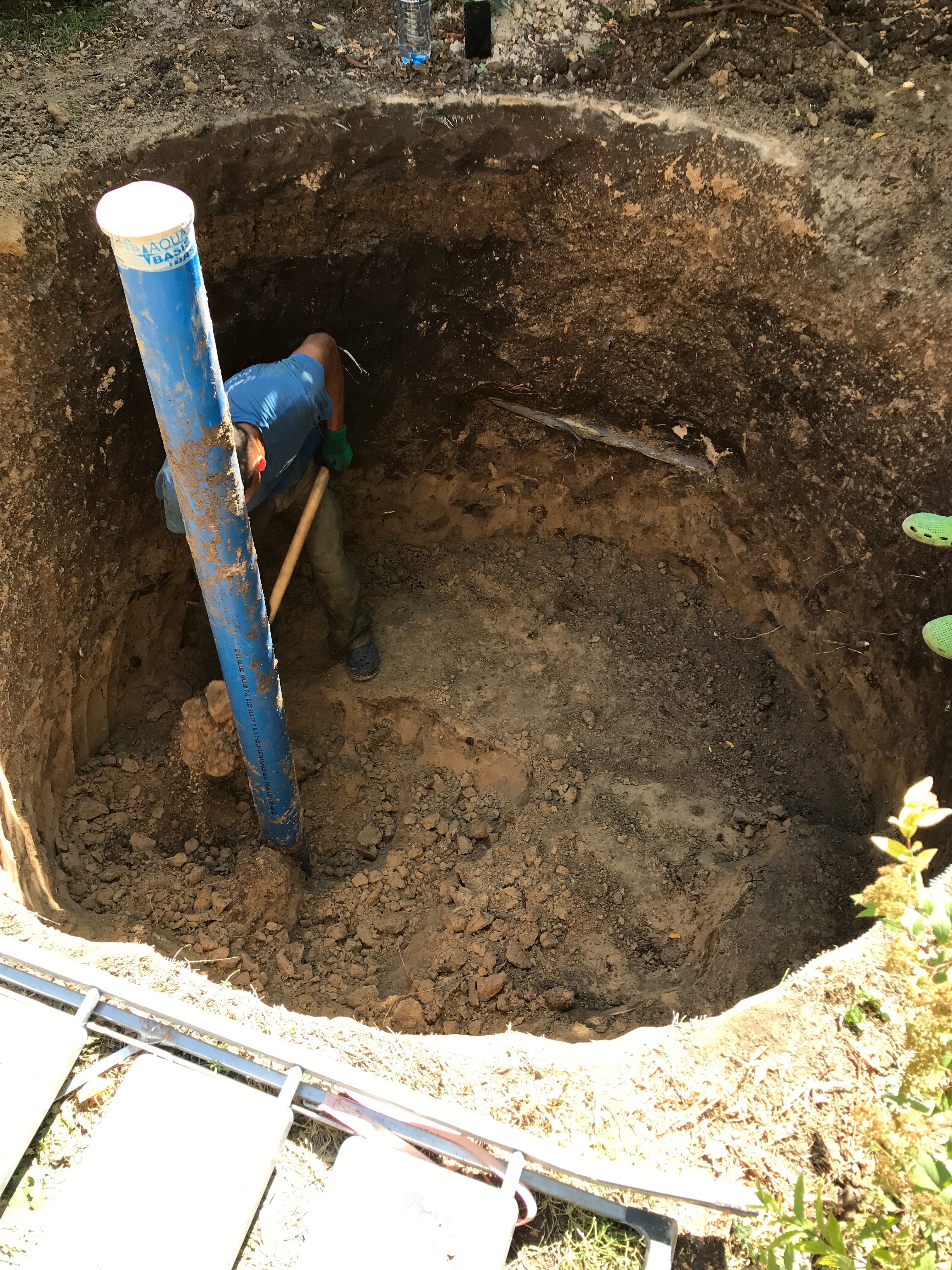

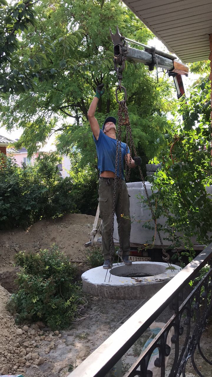

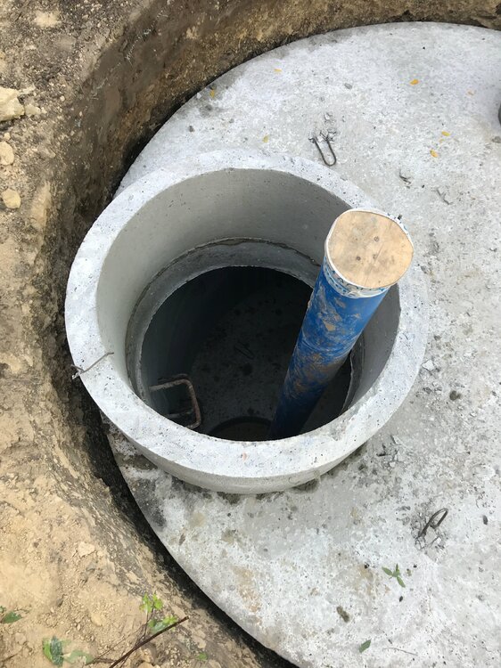

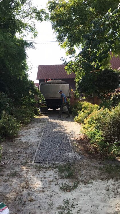

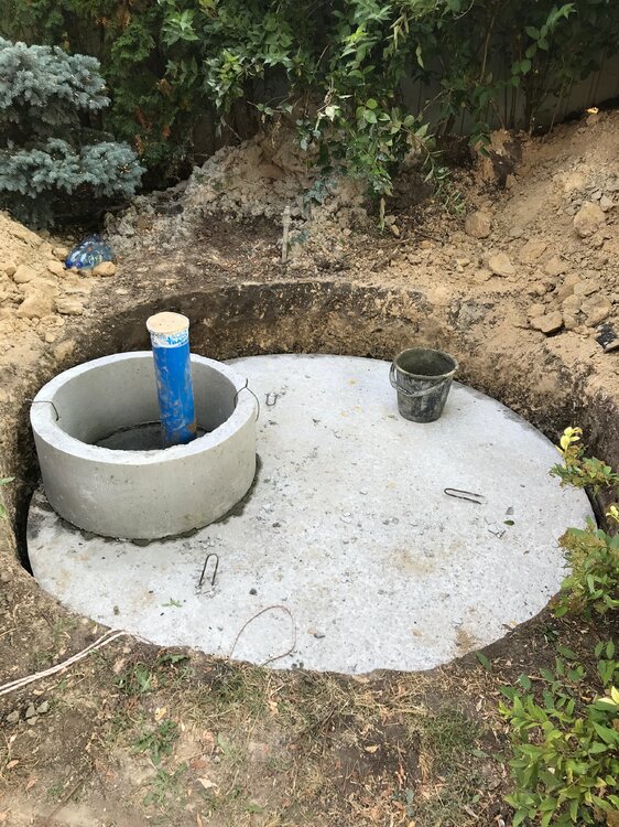

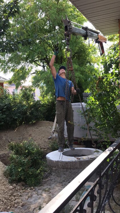

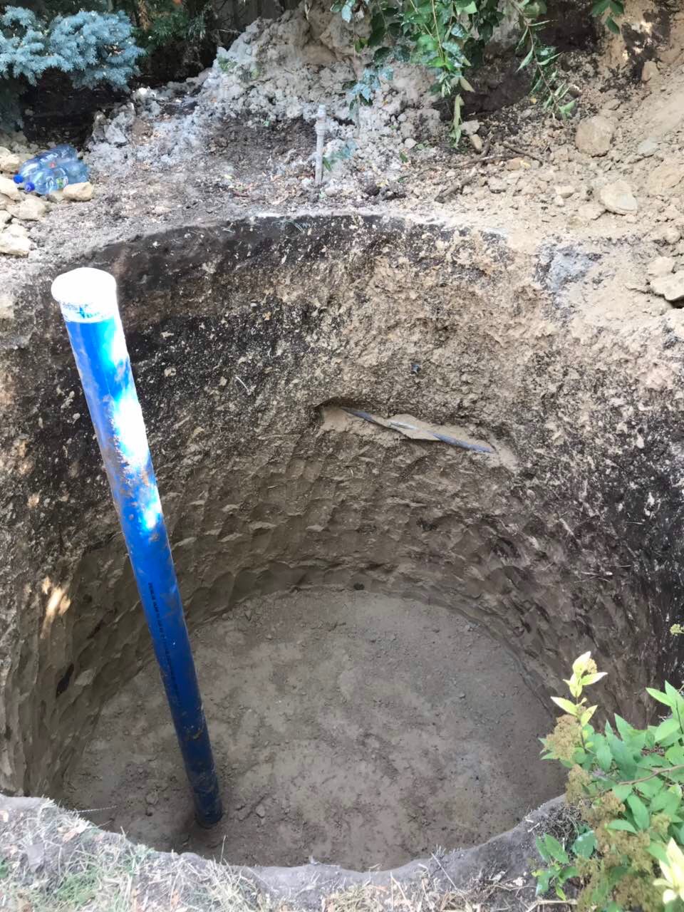

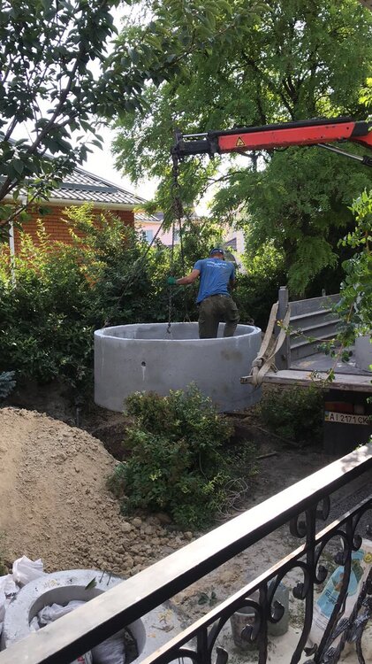

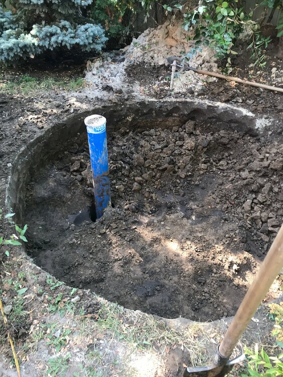

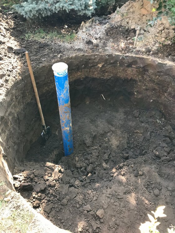

013 Опубліковано: 30 серпня 2019 Автор Поділитись Опубліковано: 30 серпня 2019 Спасибо всем за мысли , советы и жизненные истории по поводу погребов . Пока решил все таки попробовать совместить приямок скважины с погребом и вижу следующую конструкцию : 1) Бетонное дно ( в котором сделаем дренажное отверстие со щебнем ) 2) Бетонное кольцо D= 2 метра ( 2 шт по 1 метру , общая высота -2 метра) 3) Бетонная крышка с отверстием под люк 4) Бетонная подставка под люк Все ЖБ изделия завода "Ковальская" 5) две вентиляционные трубы по диагонали ( одна делает забор с низу , другая ближе к верхней части) + грибки Сверху над крышкой слой земли 5-10 см для газона ( по идеи виден будет только люк и грибки труб). Сегодня реализовали первую часть плана : - выкопана яма под кольца ( диаметр 2000 , глубина 2500) -приняты и смонтированы ( бетонное дно, два кольца , крышка , проставка под люк ) ЖБ изделия завода "Столичный " над крышкой оставил 35 см для грунта ( газона) время начала работ 7:45 время окончания 18:00 4 Посилання на коментар Поділитися на інших сайтах More sharing options...
013 Опубліковано: 6 вересня 2019 Автор Поділитись Опубліковано: 6 вересня 2019 (змінено) Наконец то завершились работы по обустройству и запуску скважины и теперь у нас в доме вода с нормальными ( во всяком случае по железу и жесткости в пределах норм ) показателями . Через месяц планируем сделать полный анализ , но по цвету и запаху ( полное его отсутствие ) все пока нормально . Очень надеюсь что обойдется без осмоса и нам удастся долго и счастливо извлекать из недр земли питьевую воду . За все это хочу выразить благодарность компании Аквабазис - исполнили все "под ключ" : - полностью уложились в намеченные сроки - гибко подходили к решению всех вопросов и моим пожеланиям( организационных, финансовых, технических) - адекватные и грамотные исполнители ( бурильщики и мастера по обустройству скважин) - качественно и аккуратно с минимальным воздействием на наши многочисленные зеленые насаждения . - водитель буровой - виртуоз Могу смело рекомендовать "Аквабазис" ! Змінено 6 вересня 2019 користувачем 013 5 Посилання на коментар Поділитися на інших сайтах More sharing options...

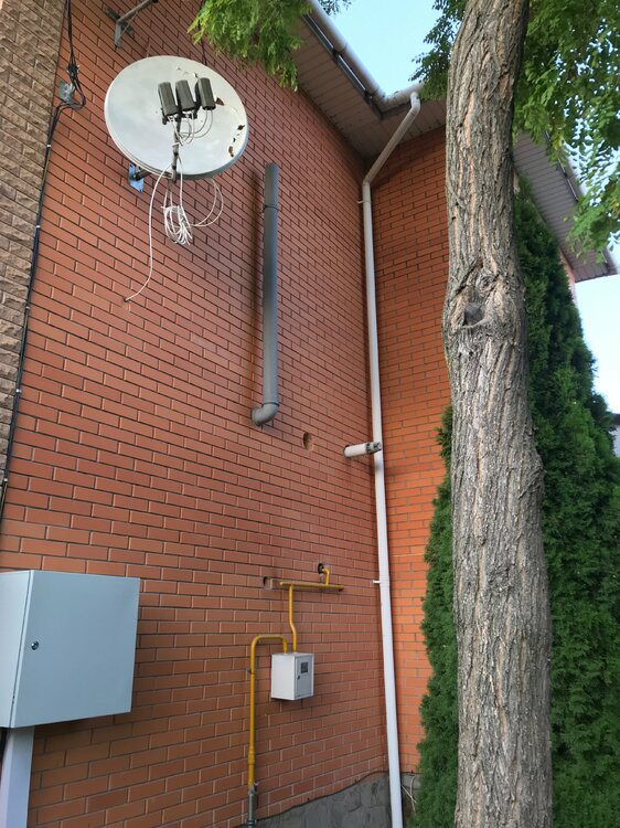

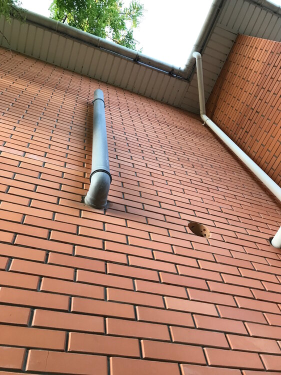

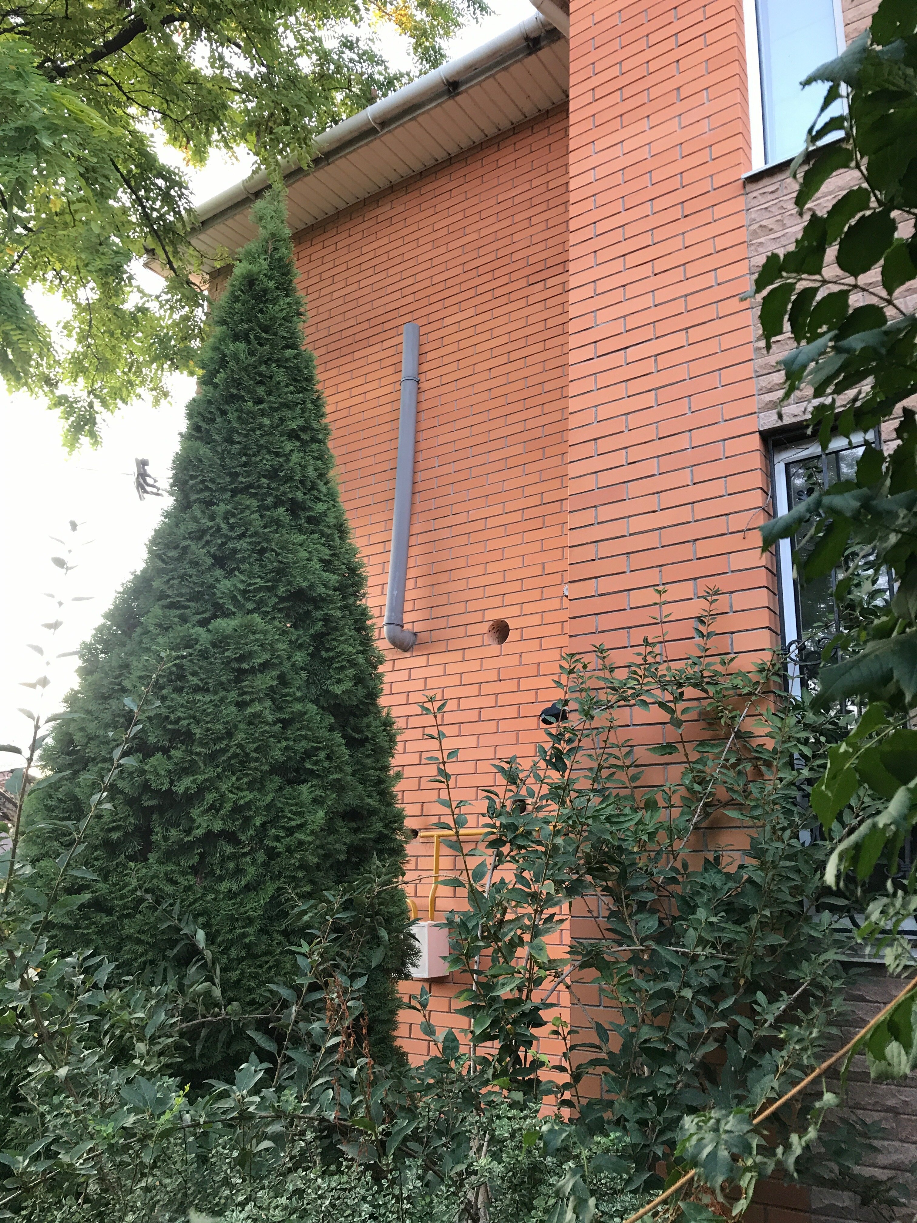

013 Опубліковано: 7 вересня 2019 Автор Поділитись Опубліковано: 7 вересня 2019 Сказка про мастера-дыродела и вопрос в конце . Однажды ужасным солнечным и теплым весенним днем в наш дом постучали . Суровые парни - вентиляторщики приступили к реанимации наших подвальных владений . Для реализации плана , в первую очередь необходимо было сделать три отверстия наружу дома ( через бетонные блоки 50 см ) и одно в перегородке между помещениями подвала . Работы начались и все шло по плану . Не помню причины , но мне пришлось отлучится за периметр обьекта . В это время наша девочка /девушка / женщина / мать батькивна , а для тех кто топчет розы и другие насаждения в саду просто Фурия - скучала и была погружена в думы . То ли недавний визит газовщиков, то ли прочтение нормативных документов , то ли еще что то , привели ее к мысли , что на кухне не хватает вентиляции . А раз мастер-дыродел есть в наличии , значит быть еще одной дыре на кухне, для лучшей вентиляции. Надо сказать , что ранее мы этот вопрос обсуждали , но так и не пришли к единому мнению по данному вопросу и я считал , что пакт о ненападении был подписан ( пока решили на кухне ничего не делать ). В результате после возвращения , я обнаруживаю неслабое отверстие в стене на кухне , которое мастер -дыродел сделал почти бесплатно , при этом сломав своим девайсом одну их кухонных полок. Через пару дней , проходящий мимо маляр , заткнула отверстие какой то тряпкой ибо дуло из него прилично . О дыре забыли все , кроме меня . И вот в предверии холодов меня мучает вопрос "шоделать". В стене кухни в наружной стене три отверстия : 1) от кухонной вытяжки над газовой плитой ( оформлено канализационной трубой серого цвета ) 2) отверстие , которое сделал мастер-дыродел ( временно заткнуто тряпкой) 3) отверстие через которое выходит труба из газового котла По последнему вопросов нет, а вот по первым двум есть. Какие меня посещают мысли : - заменить пластиковую трубу на оцинкованную , а лучше медную ( стоит ли ? На какую высоту ее выводить ( ниже конька / выше конька и тд ) ? - в новом отверстии так же установить оцинкованную или медную трубу и те же вопросы ( высота / нужны ли какие то в ней клапаны или вентиляторы и тд ?) Что скажете ? Как все выглядит сейчас - прилагаю фото . Посилання на коментар Поділитися на інших сайтах More sharing options...
