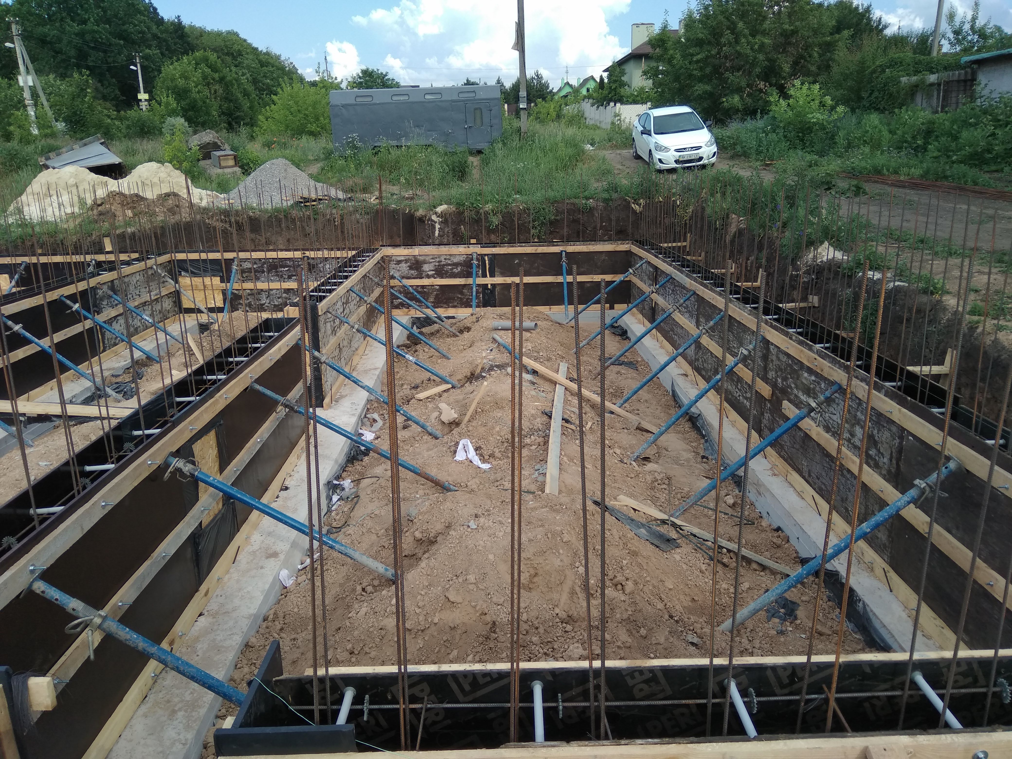

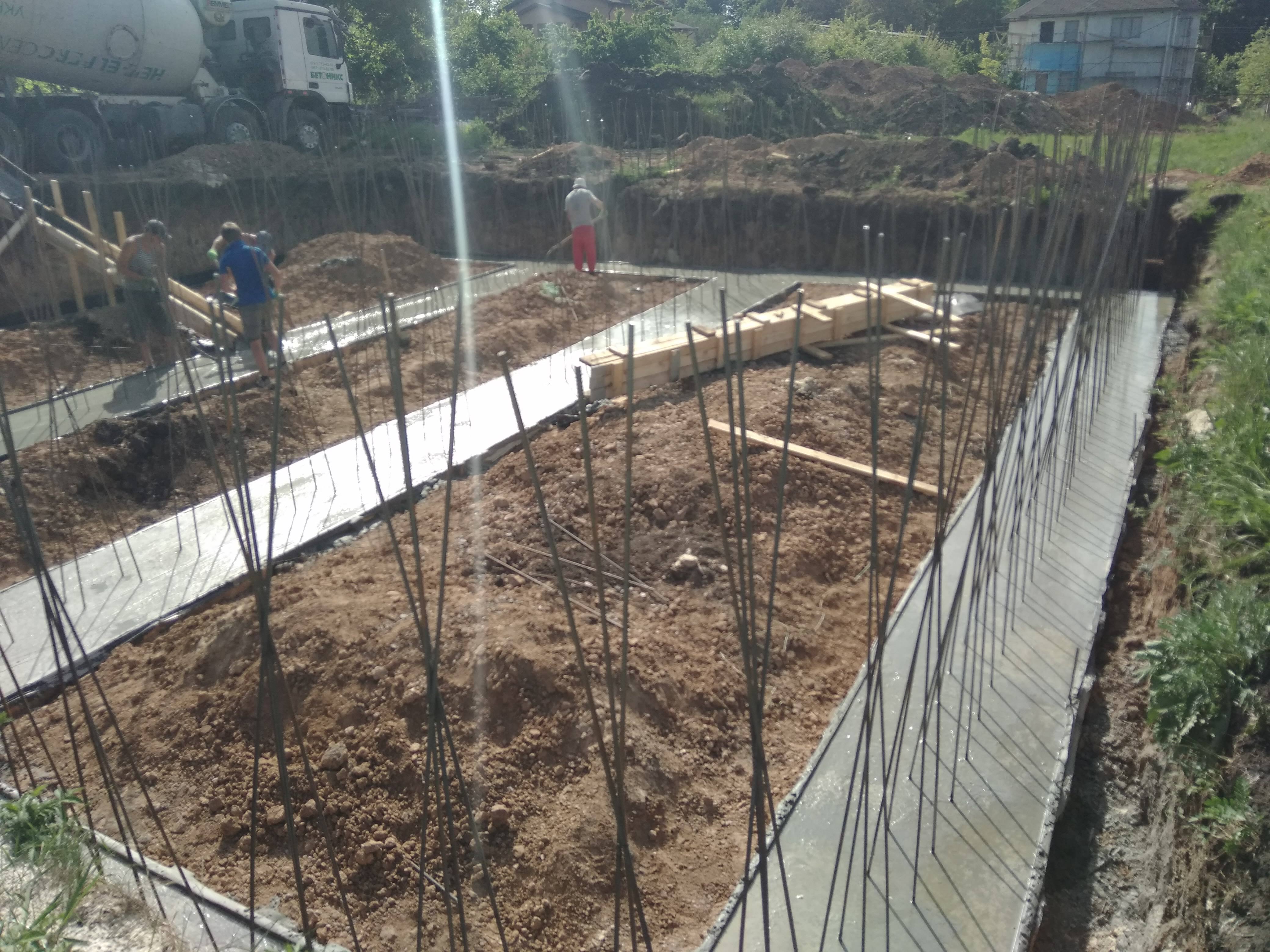

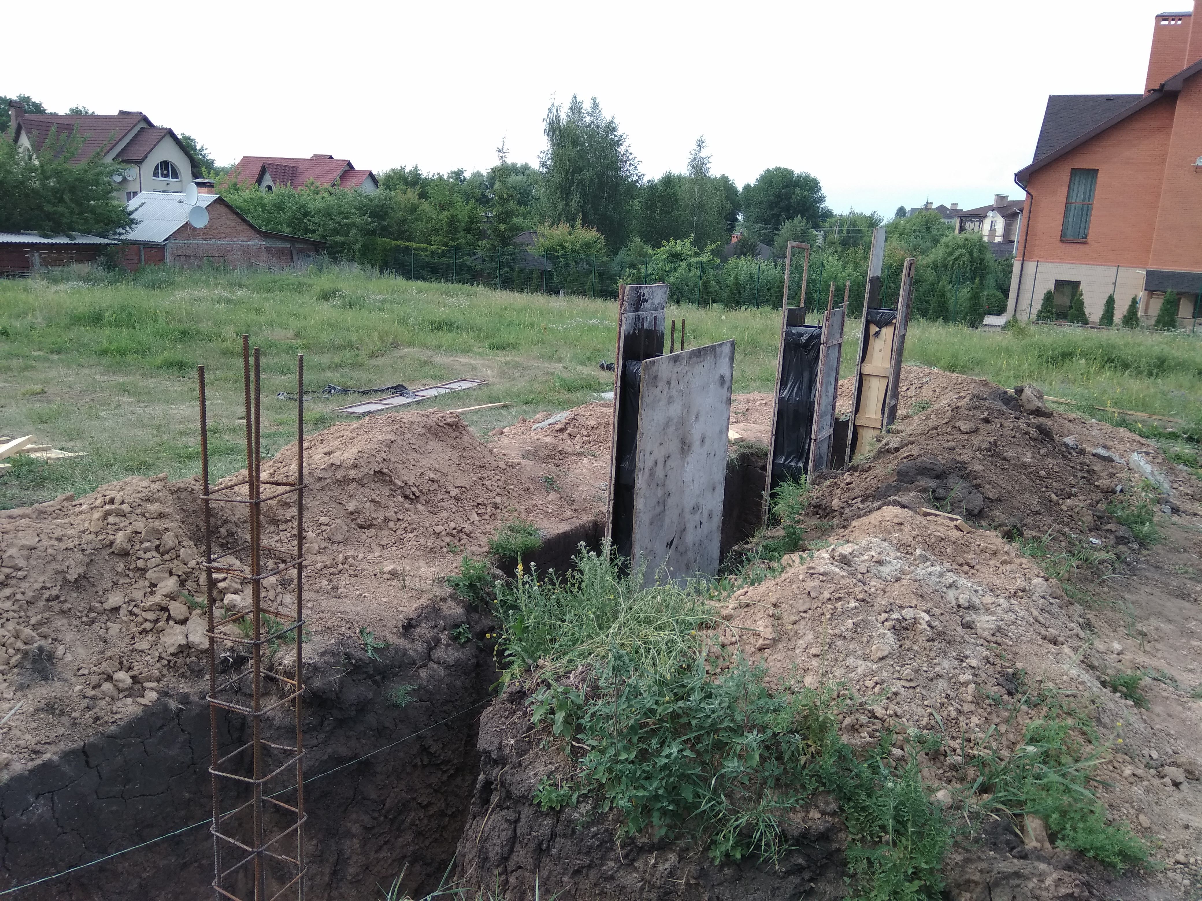

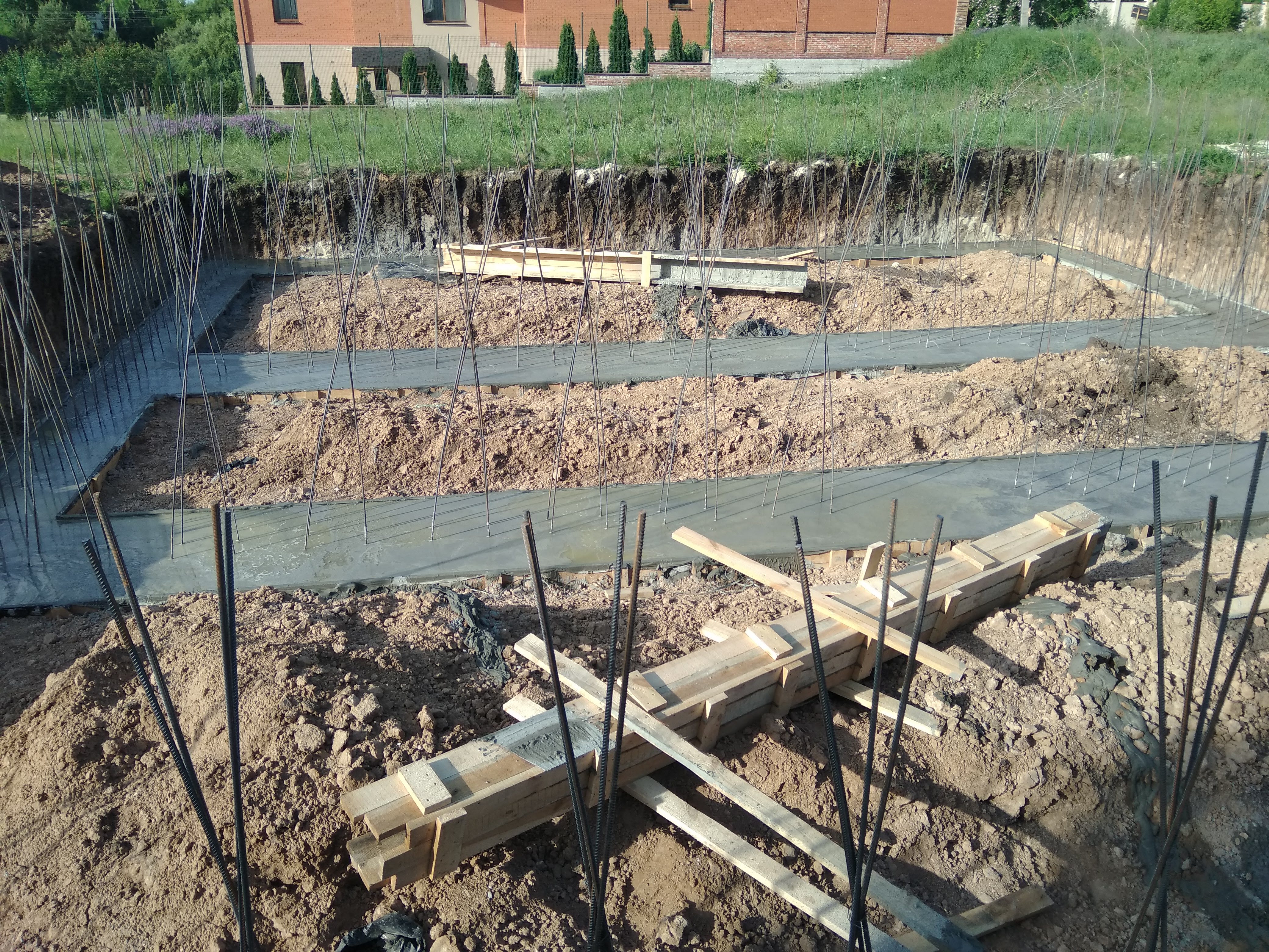

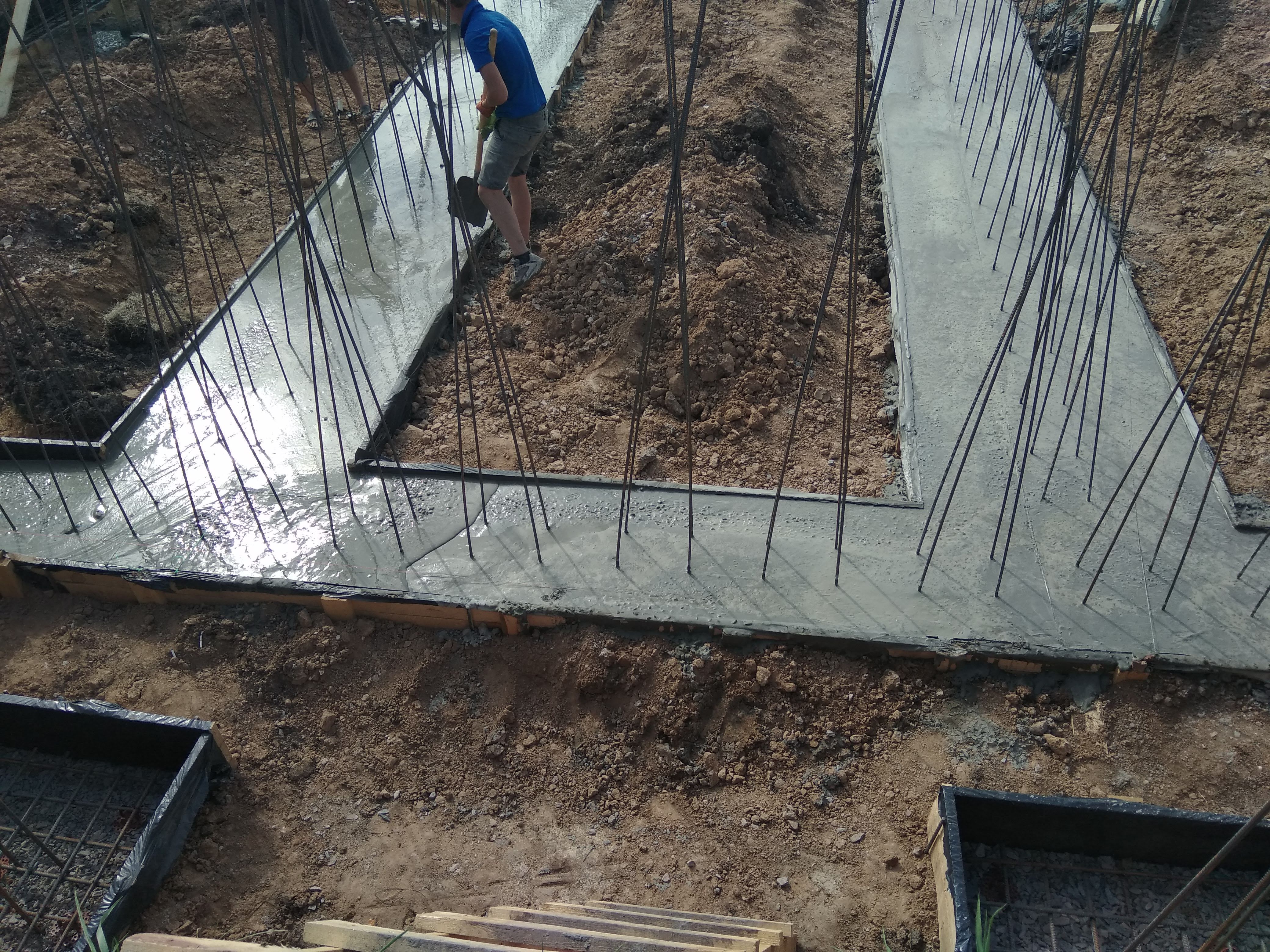

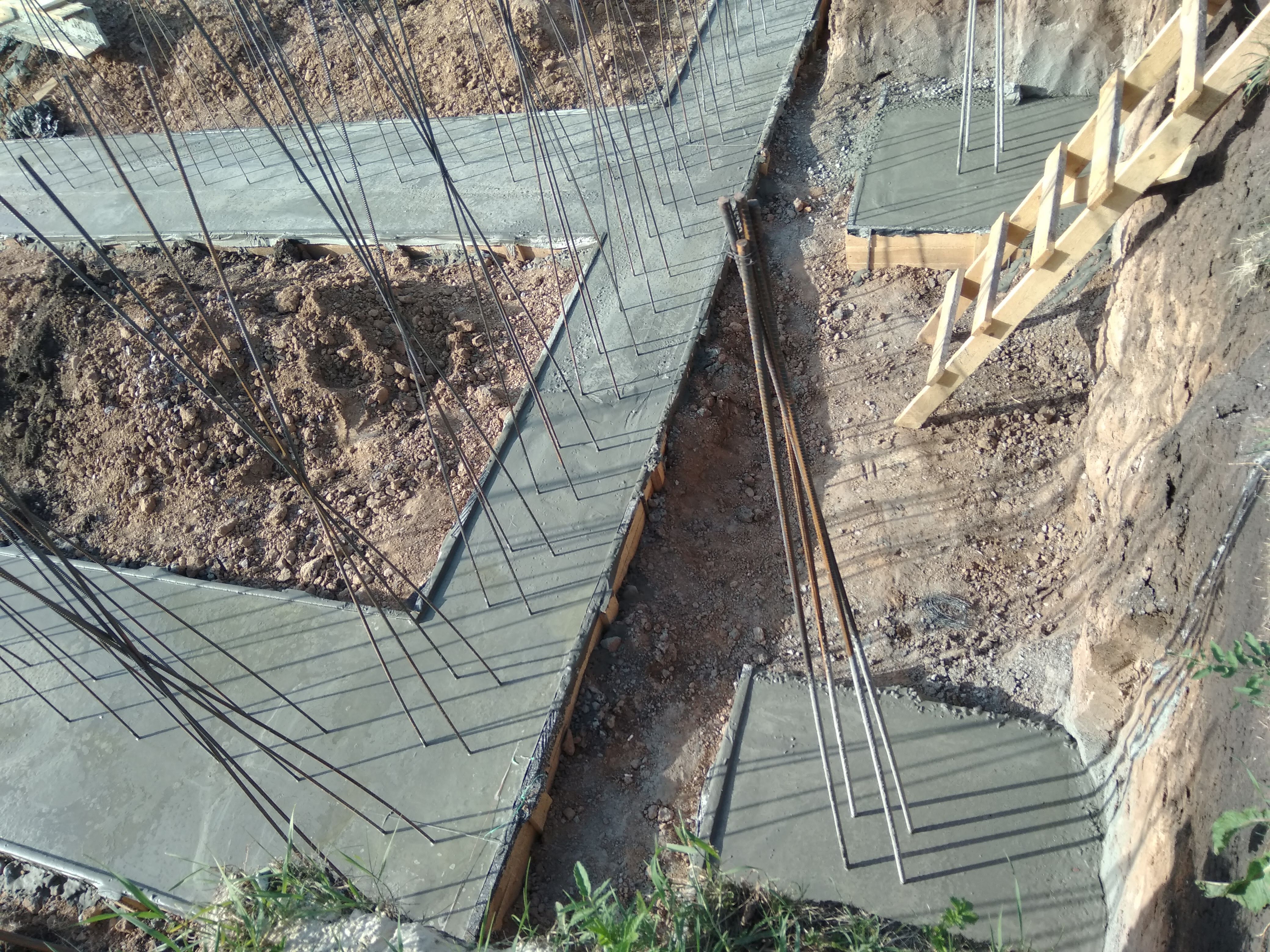

dvirodov Опубліковано: 27 вересня 2019 Автор Поділитись Опубліковано: 27 вересня 2019 Давненько не писал, дом не построил, пока только фундамент, буду небольшие отчетики по датам кидать: 31 мая Залили пятку фундамента, ширина разная, от 0.7 до 1.2метра под внутренние несущие стены, толщина 0.3м, армирование пространственное под стены. Марка Бетона М200. Ушло бетона 24 куба бетона 1 Посилання на коментар Поділитися на інших сайтах More sharing options...

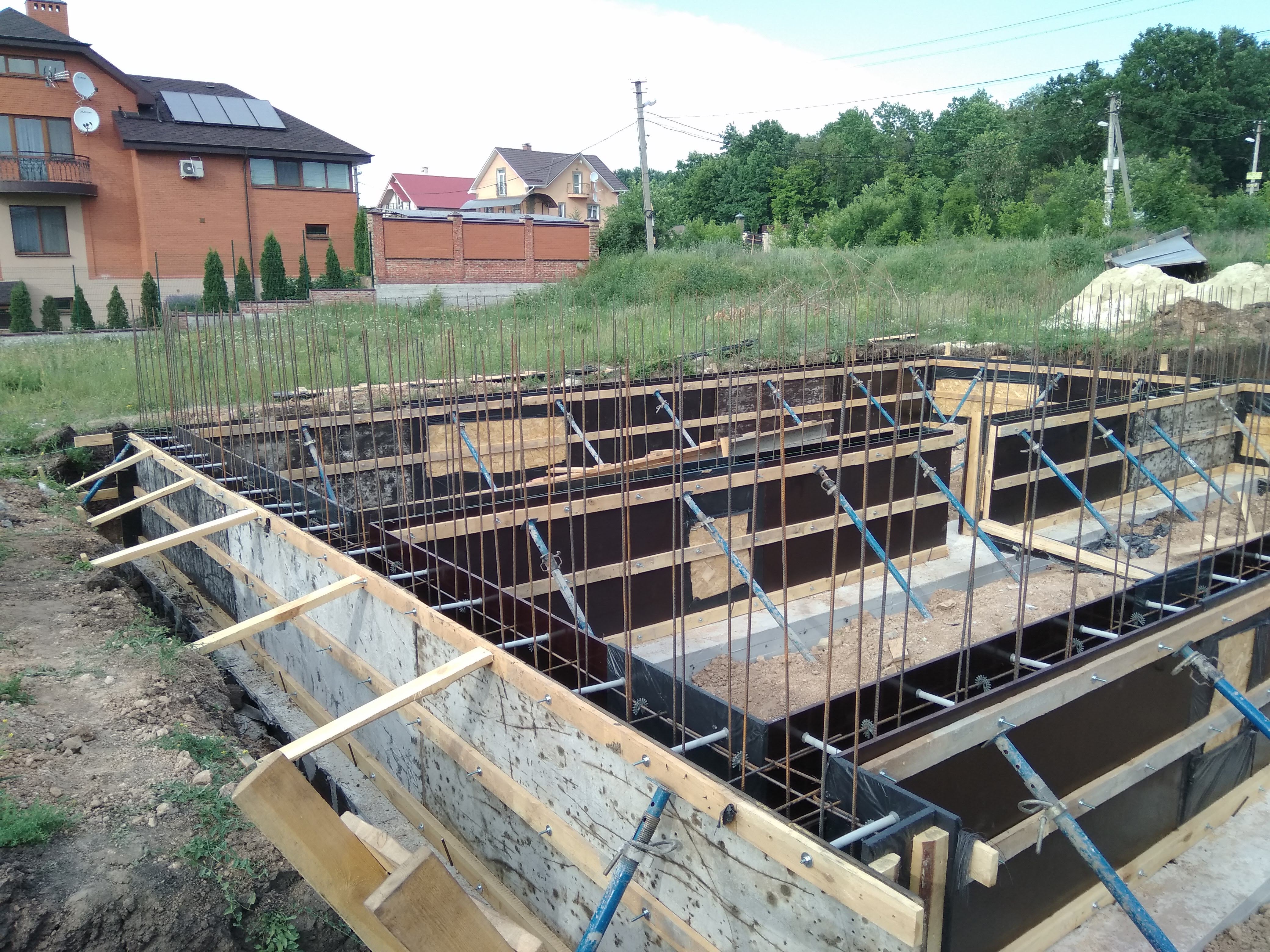

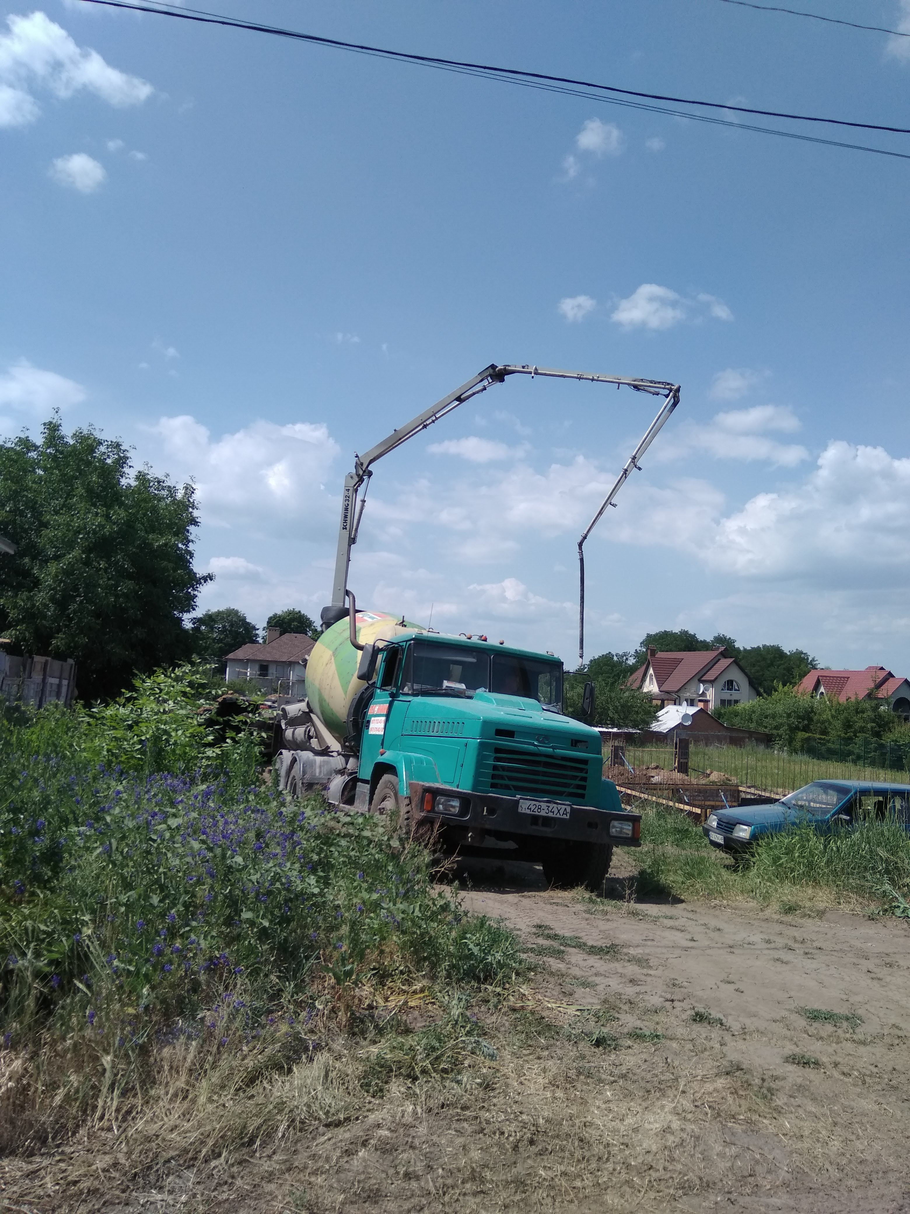

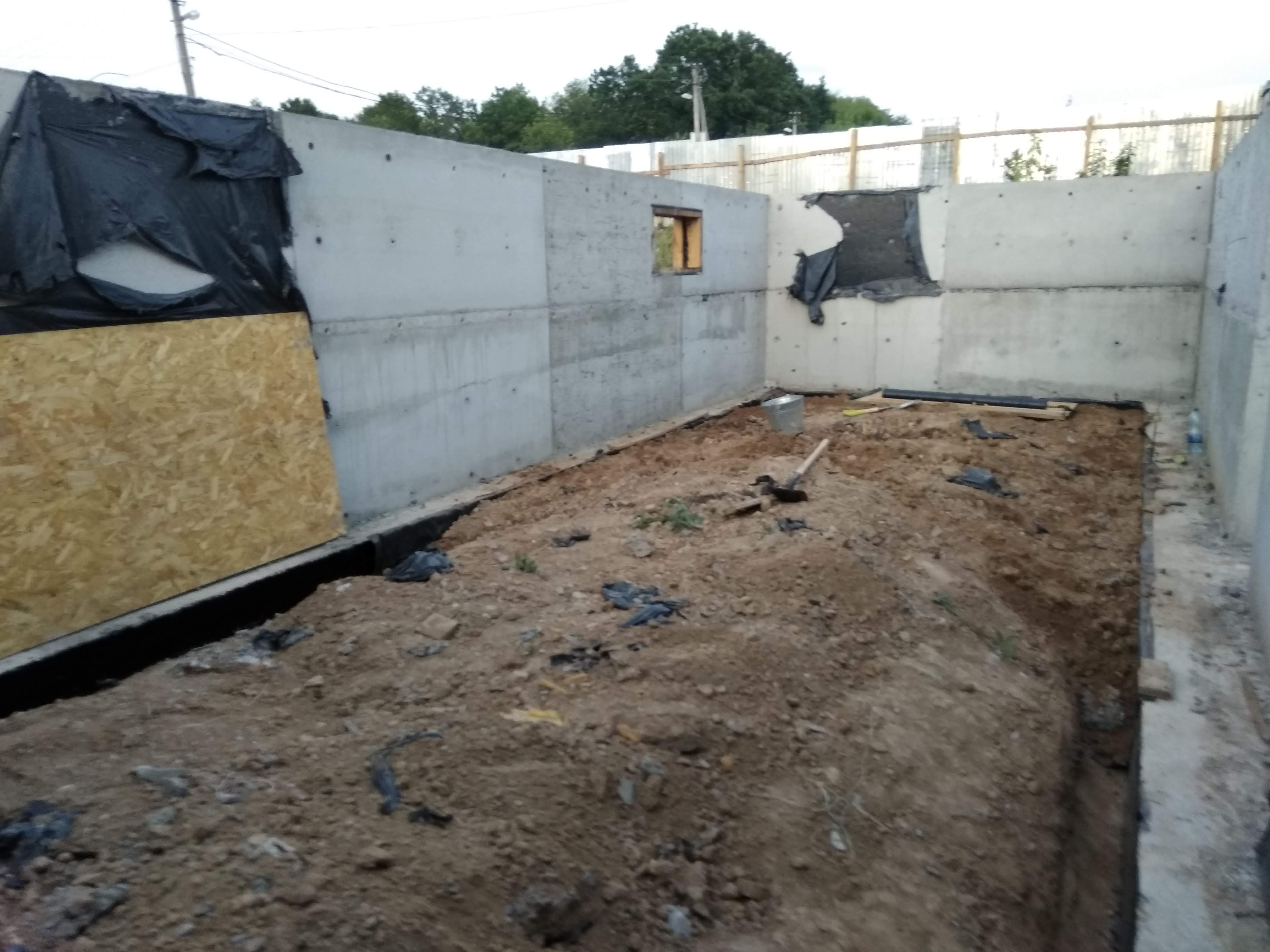

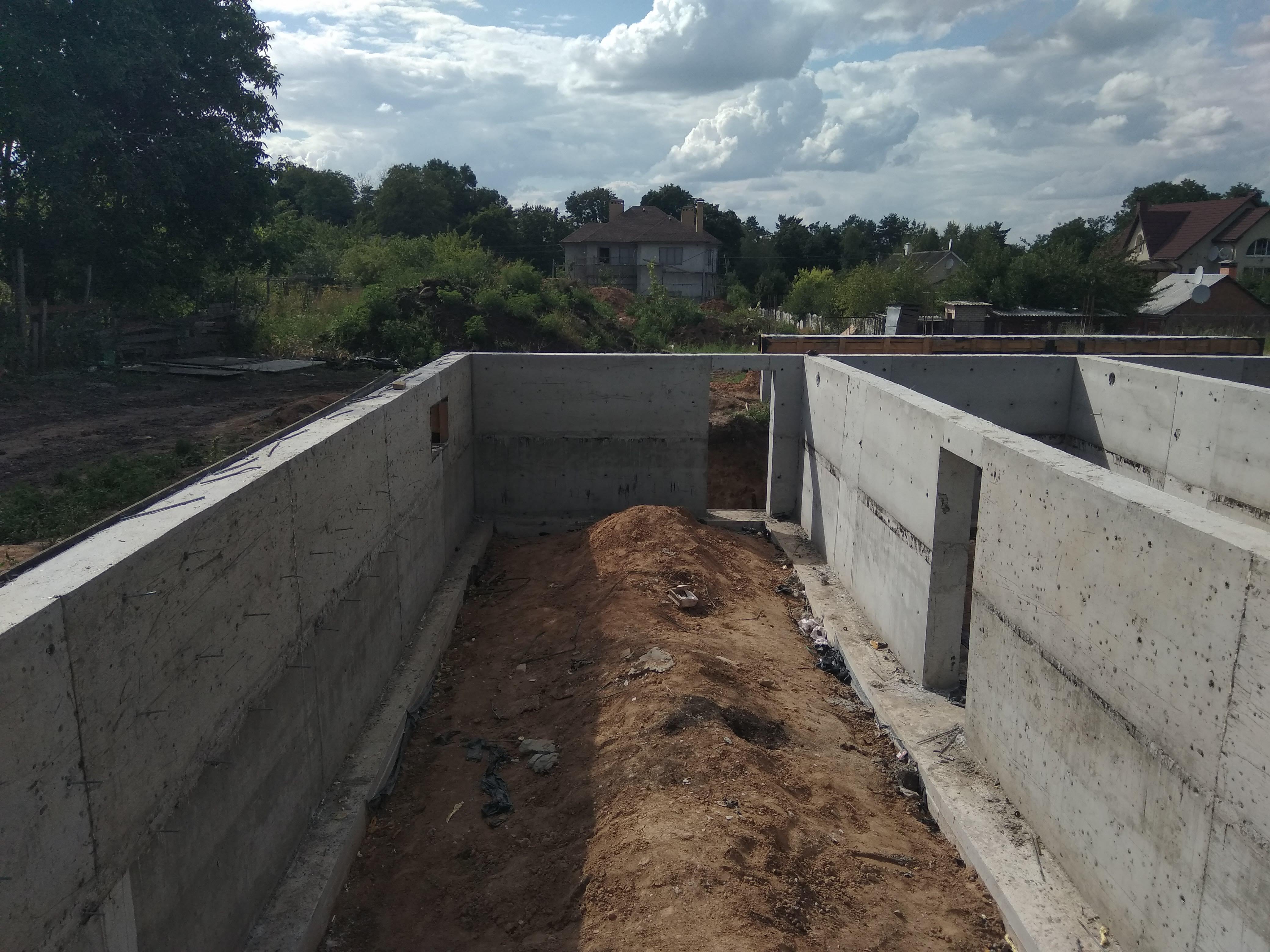

dvirodov Опубліковано: 27 вересня 2019 Автор Поділитись Опубліковано: 27 вересня 2019 18 июня. Залили первую часть стены цоколя, высота заливки 1.2м, ширина 0.3м. Также залили 6 колонн. 1 Посилання на коментар Поділитися на інших сайтах More sharing options...

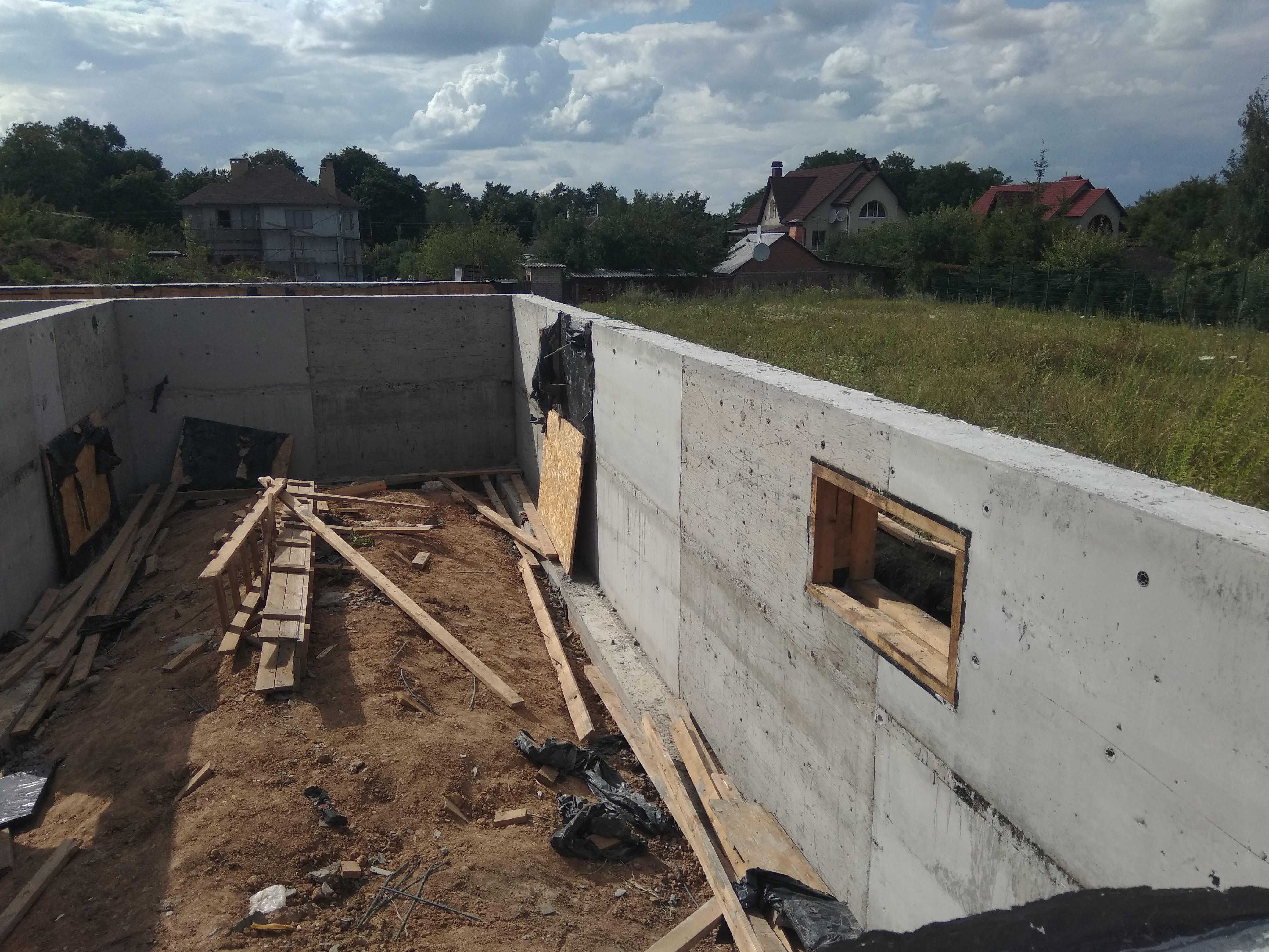

dvirodov Опубліковано: 27 вересня 2019 Автор Поділитись Опубліковано: 27 вересня 2019 9 Июля Залили вторую часть цоколя, высота получилась 1.1м и ширина 0.3м. Итого общая высота подвала получилась 2.3м. Фотографий не нашел, есть только видео но прикрепить похоже только картинки можно Посилання на коментар Поділитися на інших сайтах More sharing options...

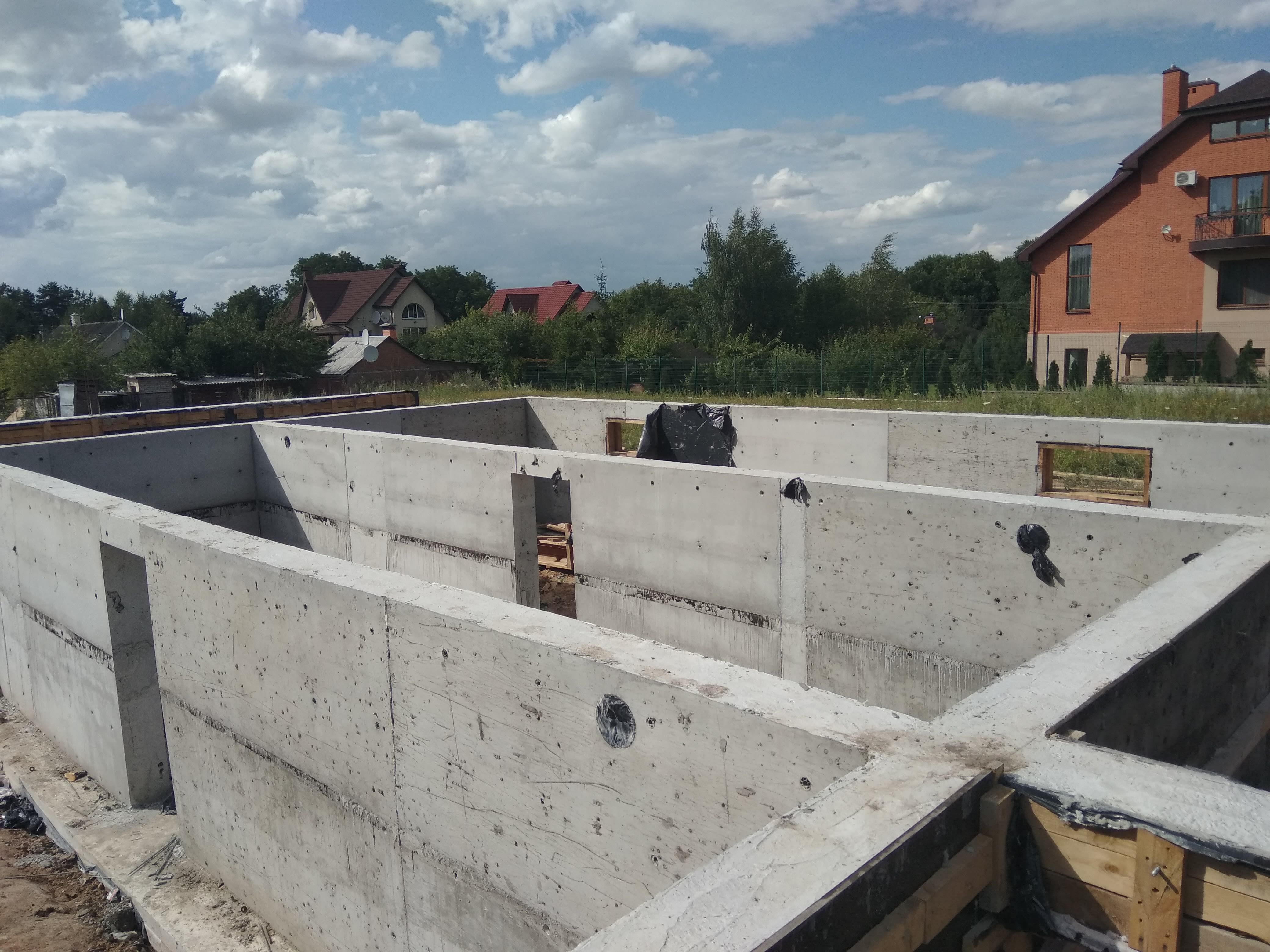

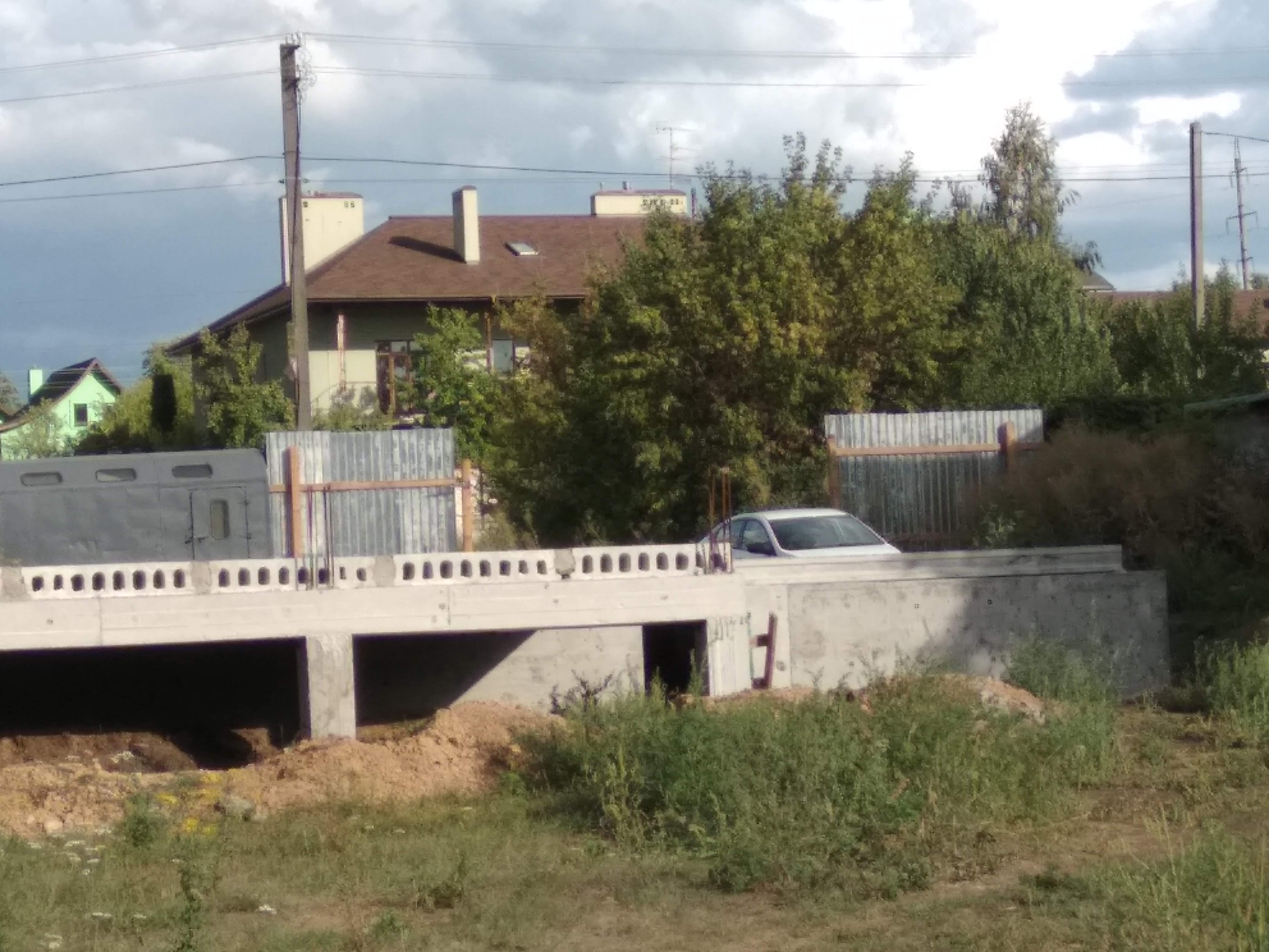

dvirodov Опубліковано: 27 вересня 2019 Автор Поділитись Опубліковано: 27 вересня 2019 13 июля, Демонтировали опалубку и на этом основные монолитные работы по фундаменту закончены. В будущем нужно будет залить плиту на крыльцо, сделать вход в подвал, колонны и тп. но не в этом году 4 Посилання на коментар Поділитися на інших сайтах More sharing options...

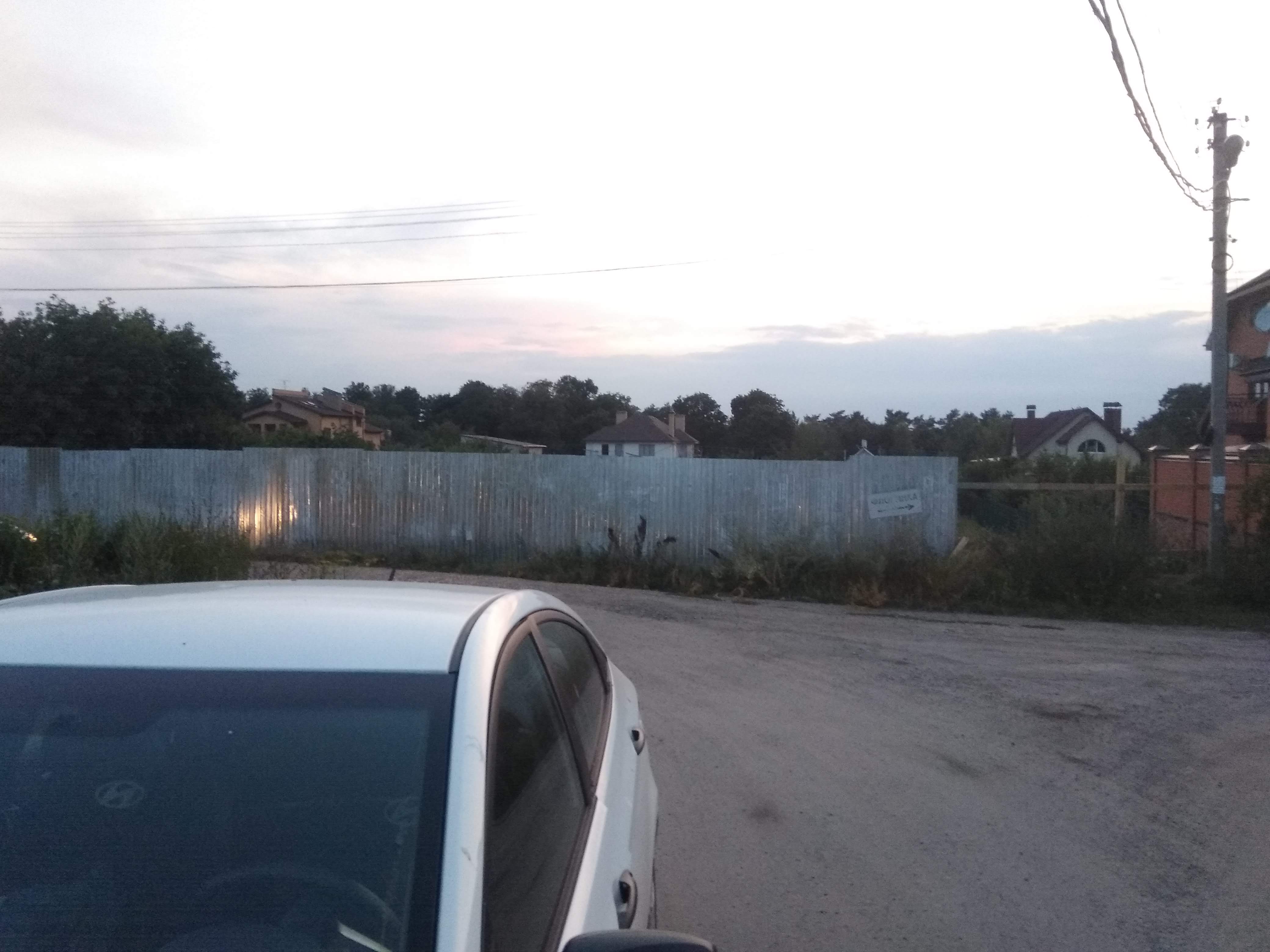

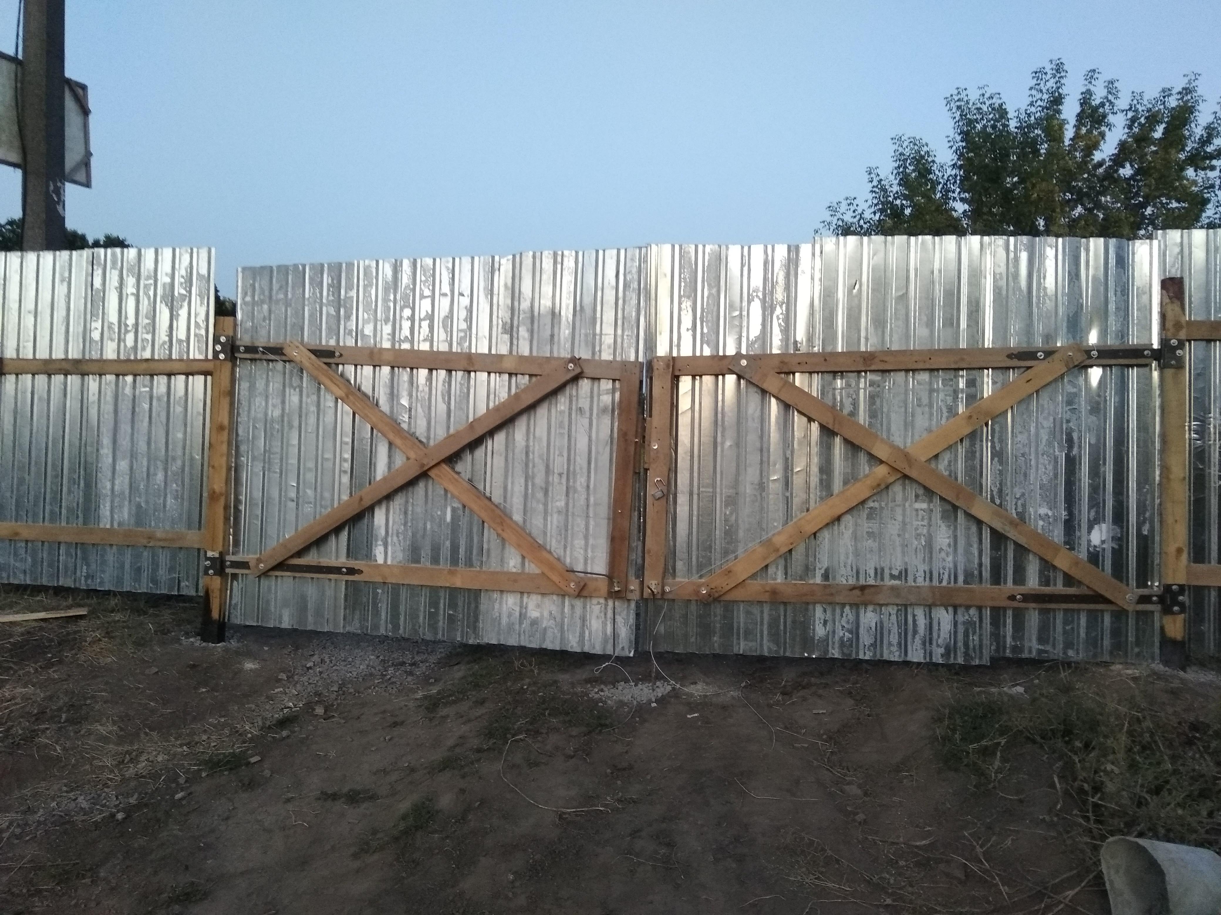

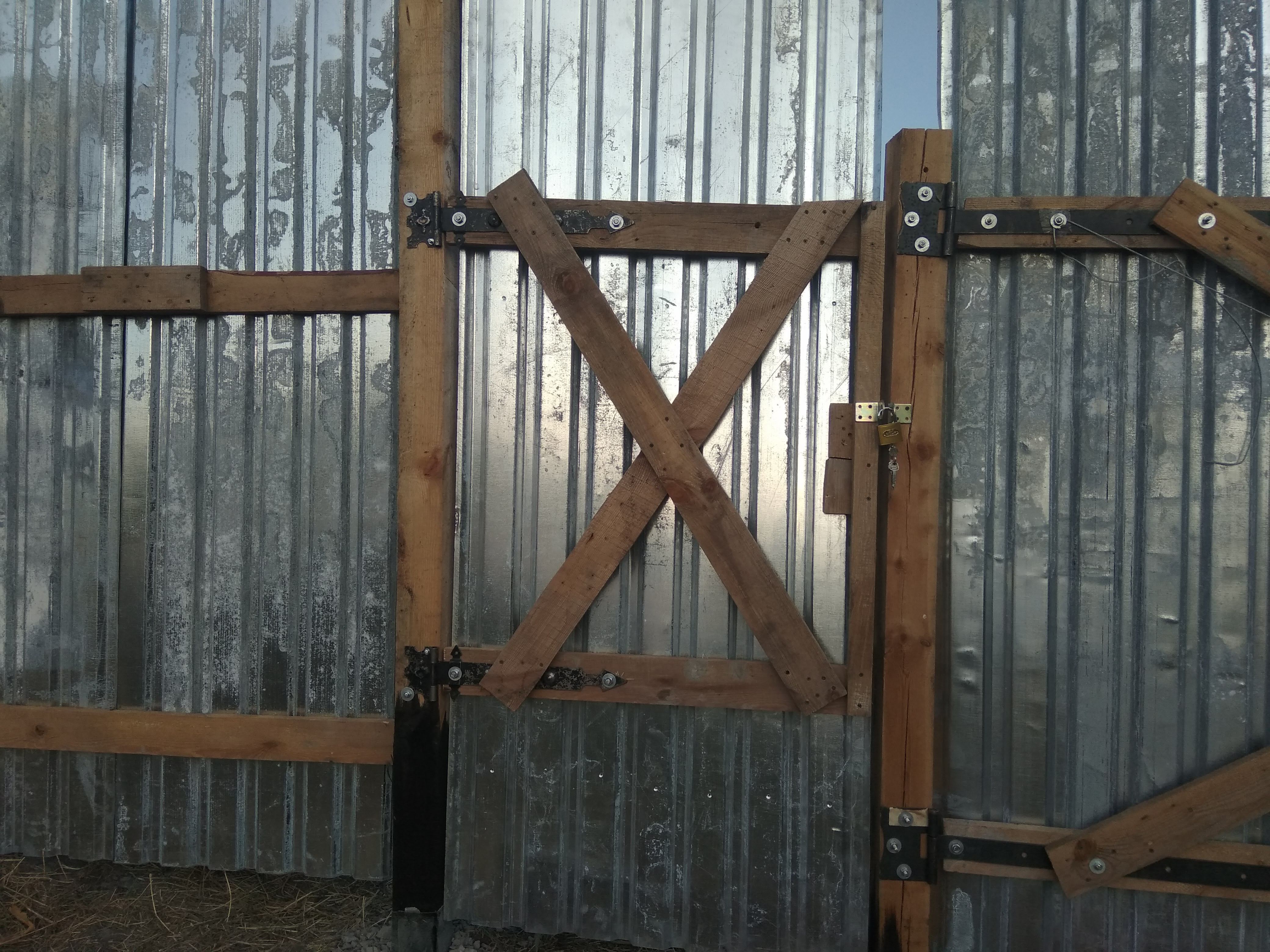

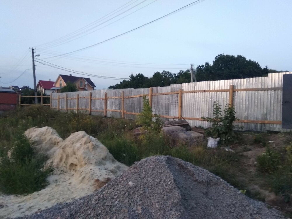

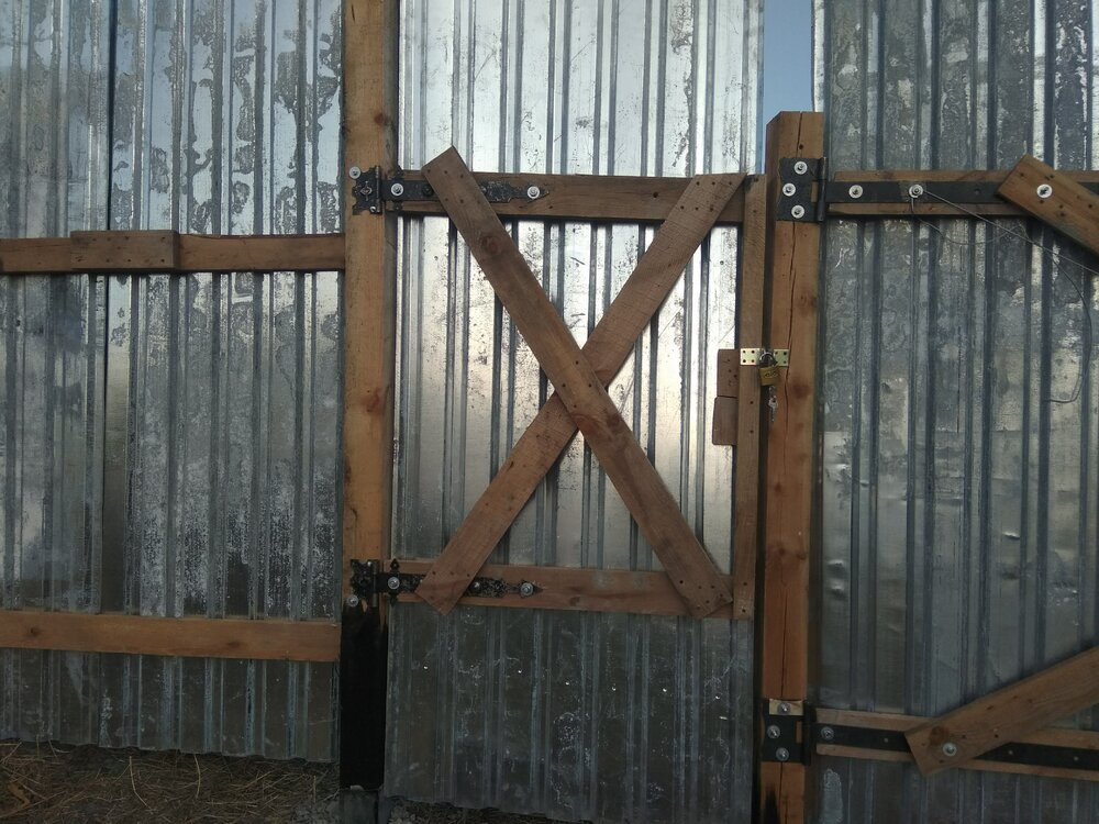

dvirodov Опубліковано: 27 вересня 2019 Автор Поділитись Опубліковано: 27 вересня 2019 Во время работ по фундаменту уж очень захотелось чем-то по стройке заняться, своими руками так сказать сделать. До этого ничего подобного не делал, максимум менял лампочки в квартире) Вообщем решил я начать с временного забора. Решил его делать так 1. Пробурить лунки глубиной под метр и установить с шагом 2.5 метра деревянные столбы 100 на 100. Брус который будет под землей обмазать отработкой и закрыть на стыке земли и воздуха руберойдом. 2. Между столбами установить внизу и вверху деревянные направляющие из бу досок от опалубки. 3. На направляющие прикрутить профлист самый простенький. По материалам, купил бруса 100 на 100, 25 штук по 3 метра, где-то 3т, профлист неликвид, 0.4 - 0.5 толщина листа, 60 листов, 10т, доски под направляющие остались от фундамента и саморезов гривен на 200. Получилось достаточно не ровно, погрешность думаю сантиметров 20 разбежка столбов от прямой, но для временного забора нестрално. Теперь вот знаю, что нужно натягивать нитку снизу и через каждые хотябы метров 10 ее как-то фиксировать, а то натянув на 50 метров - нитка от ветра ходит туда сюда на полметра 1 Посилання на коментар Поділитися на інших сайтах More sharing options...

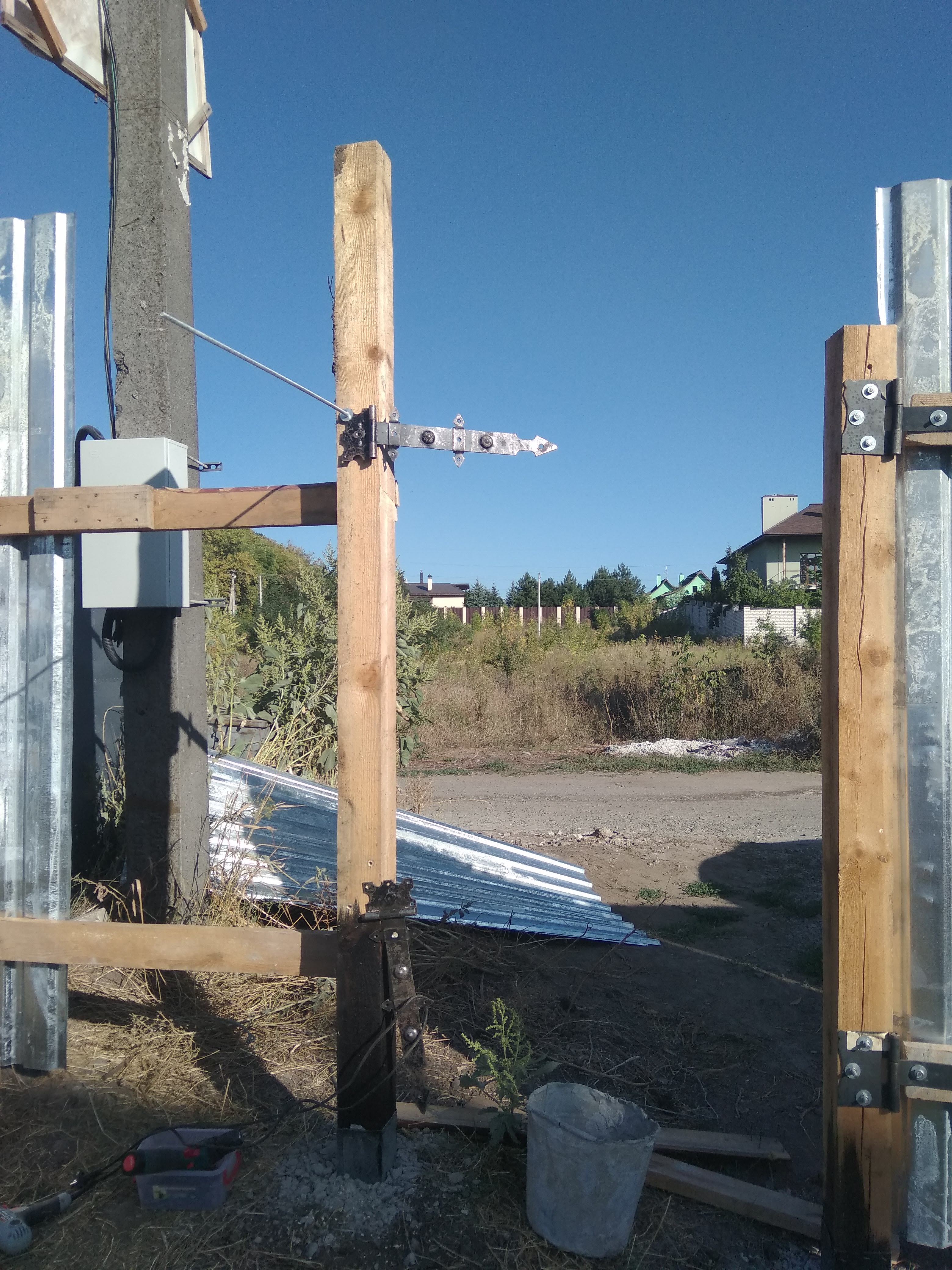

dvirodov Опубліковано: 27 вересня 2019 Автор Поділитись Опубліковано: 27 вересня 2019 Для организации заезда также сделал ворота, решил сделать их пошире, 2 створки по 2.5метра. Как показала практика тяжелая техника, включая манипуляторы под 12 метров заезжают без проблем. Также решено было сделать калитку, так как открывать туда сюда ворота быстро надоело, куда проще через калиточку заходить Ушло наверное у меня дня 3 на ворота с калиткой, и дней 8 на забор. Теперь красота, участок закрытый и никто с дороги уже не таращится. Да и проходной двор для строителей с соседнего участка перекрыл) 1 Посилання на коментар Поділитися на інших сайтах More sharing options...

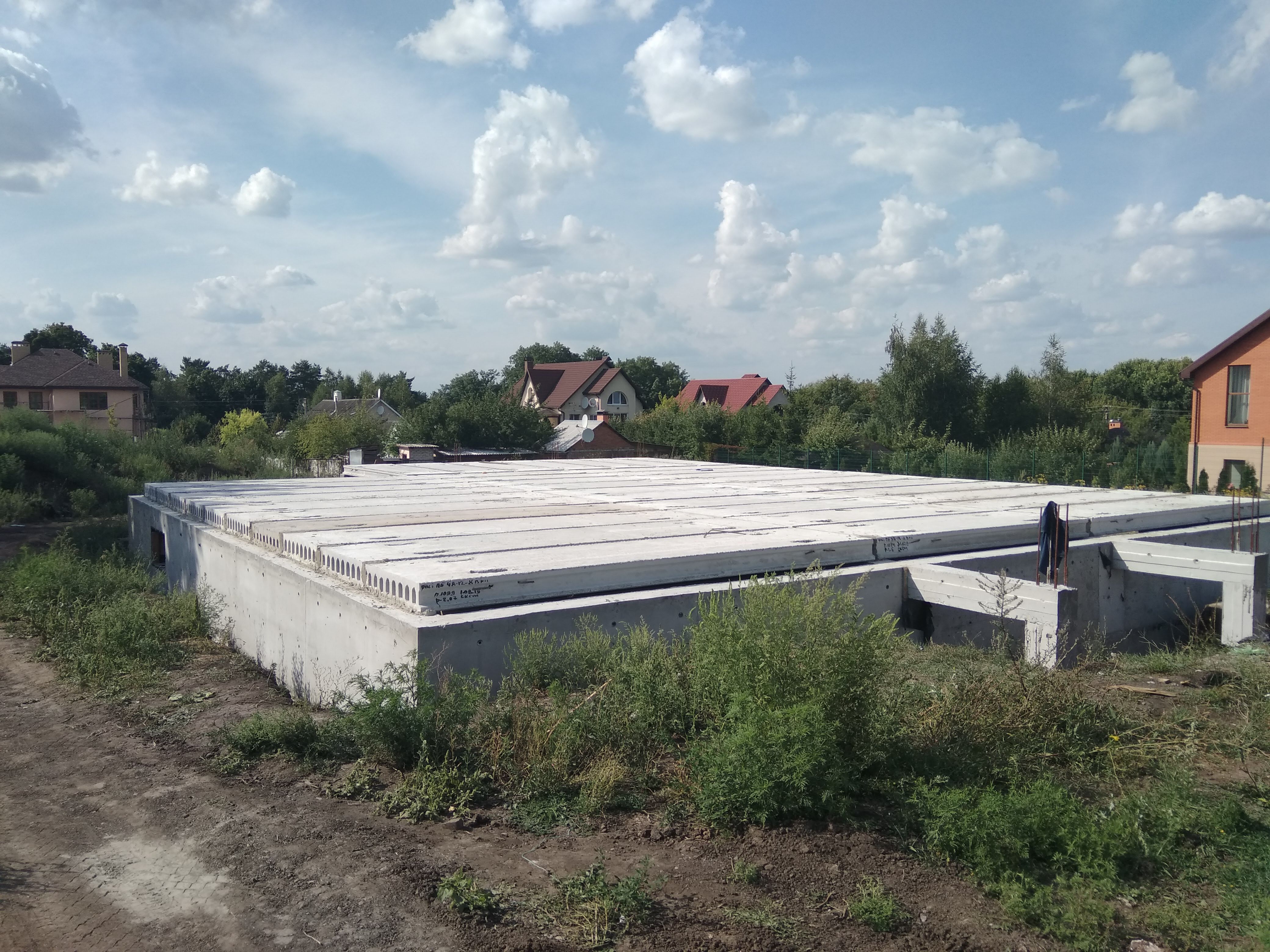

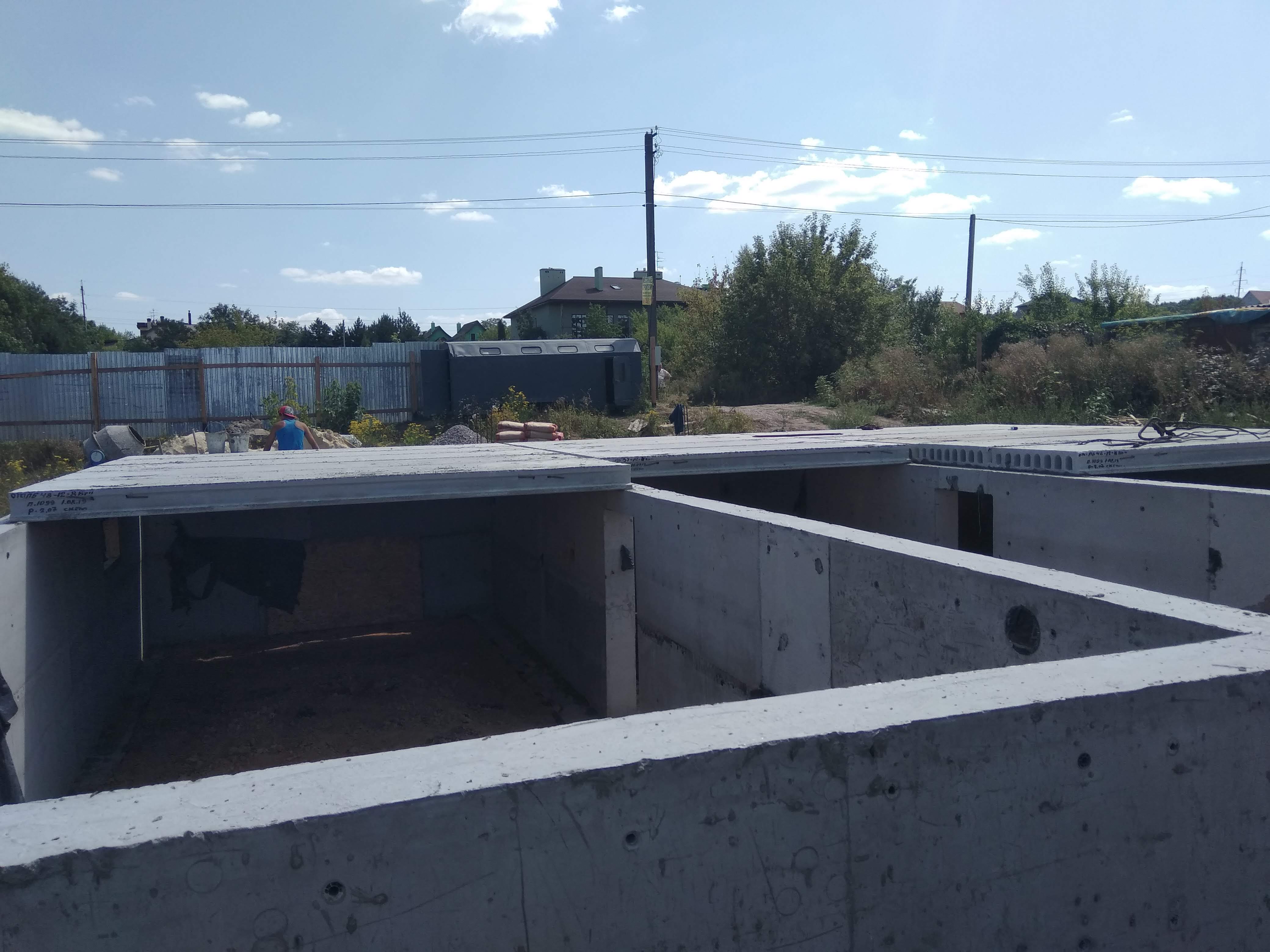

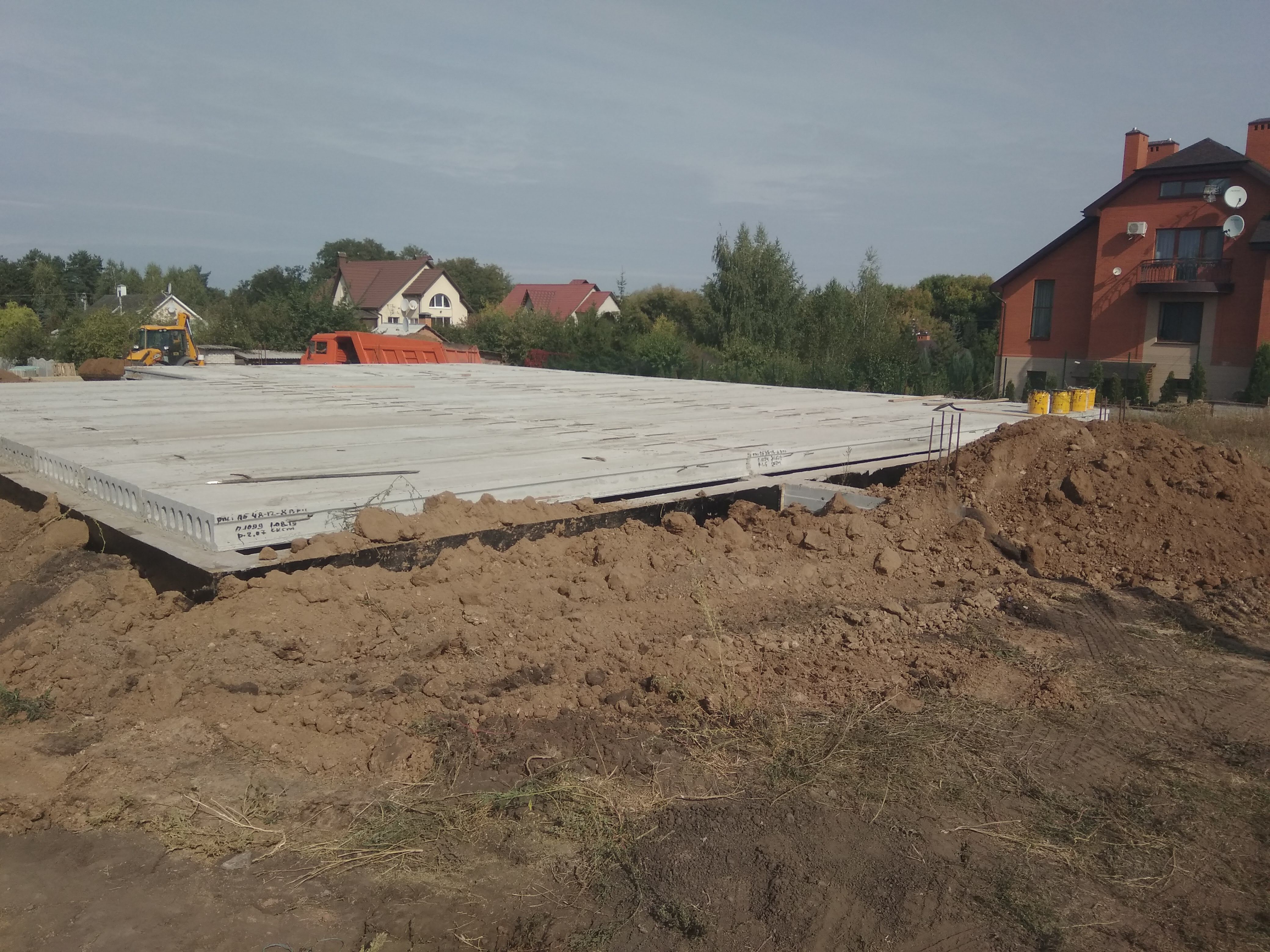

dvirodov Опубліковано: 27 вересня 2019 Автор Поділитись Опубліковано: 27 вересня 2019 7 Августа, укладка плит перекрытия. Плиты , а их 38шт и 66 тон доставляли 3мя длинномерами с завода. Договорились что первая машина приедит в 10 и к этому времени заказали кран, но машина приехала к 11, также пришлось потом 3юю машину еще час ждать, но по итогу получилось все достаточно быстро. 38 плит ребята замонтировали за 3.5 часа, 2 часа курили ждали первую и 3юю машину, впринципе достаточно быстро с учетом того, что прораб мне изначально озвучил 4 плиты в час у них производительность труда. Не знаю почему так в 3 раза эстимейты были завышены, возможно получилось быстрее так как я был на стройке и хоть немного но помогал В последующие 2 дня ребята монолитили стыки раствором и делали анкеровку 8ой арматурой плит между собой. 2 Посилання на коментар Поділитися на інших сайтах More sharing options...

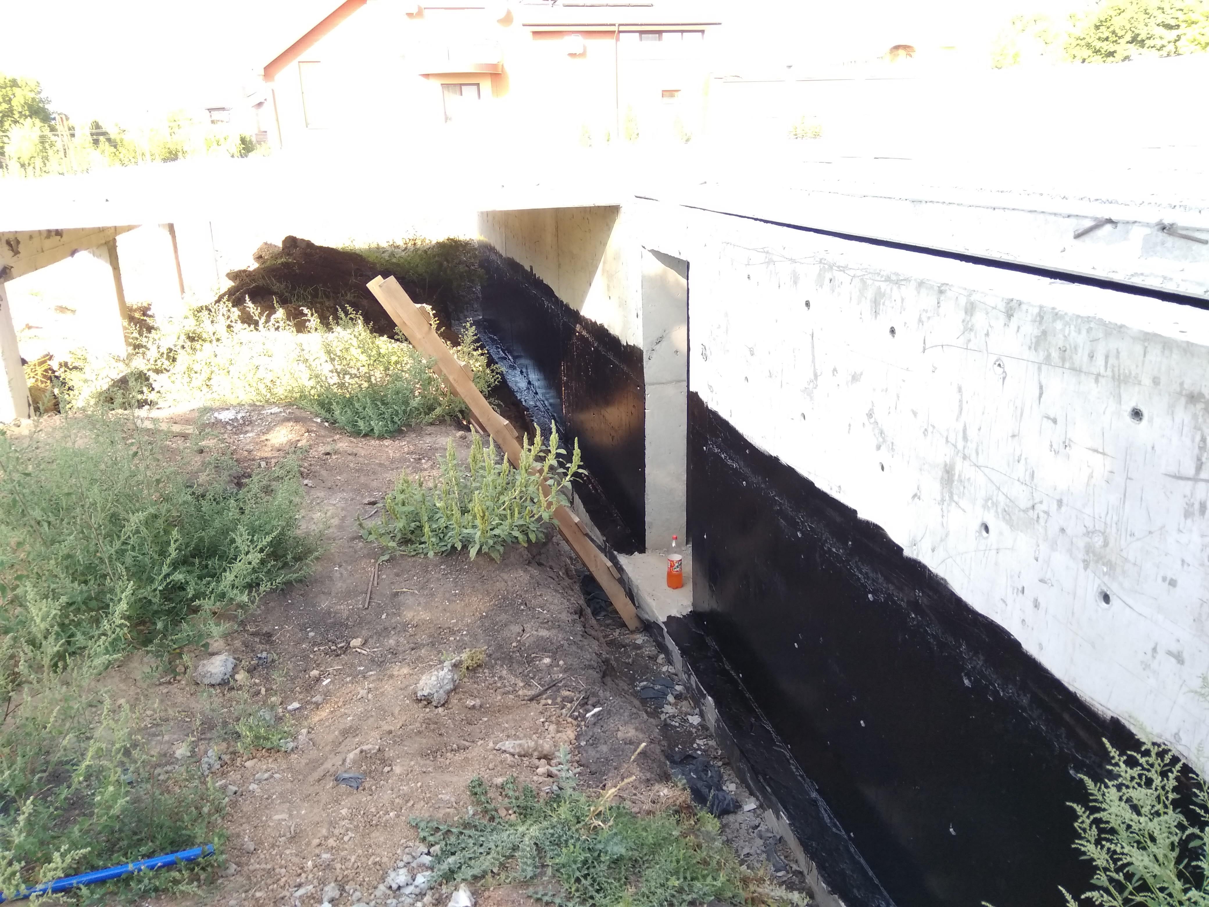

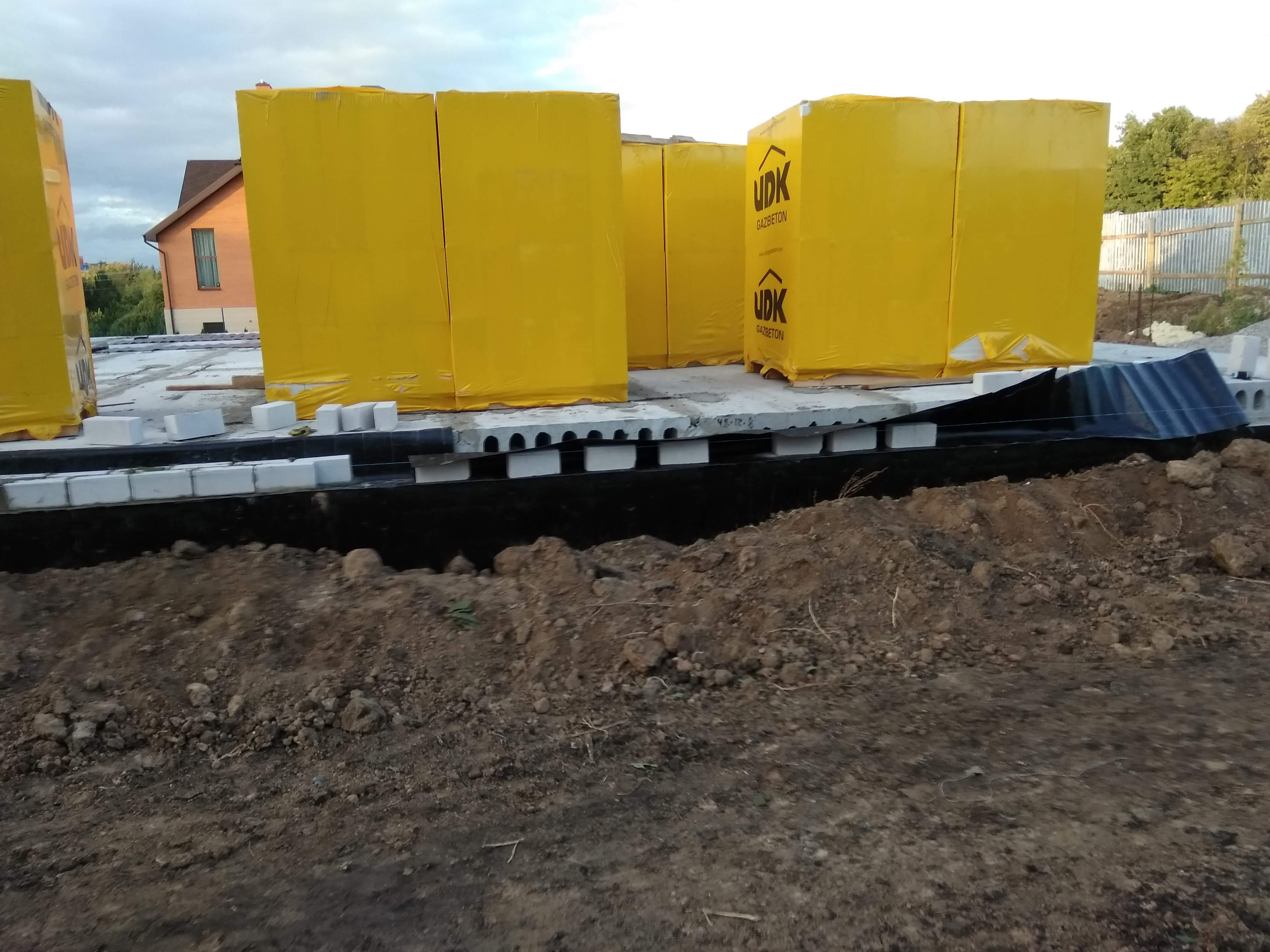

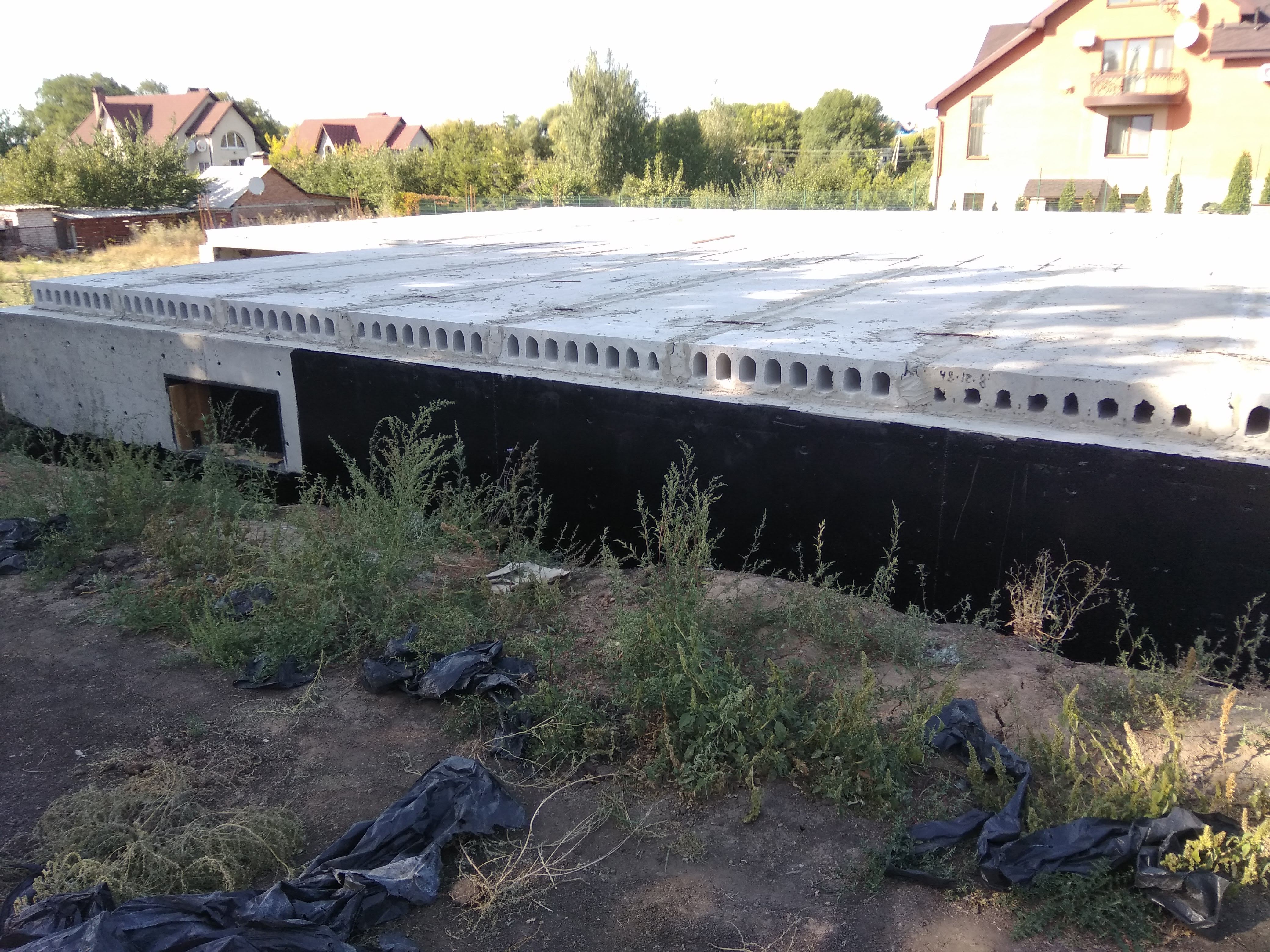

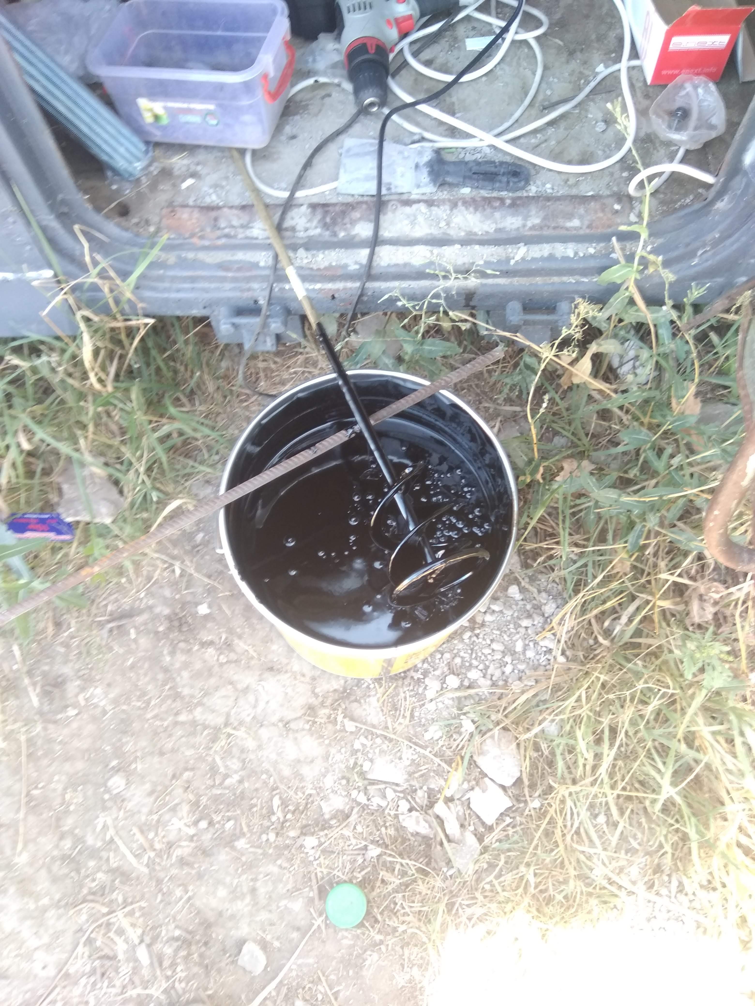

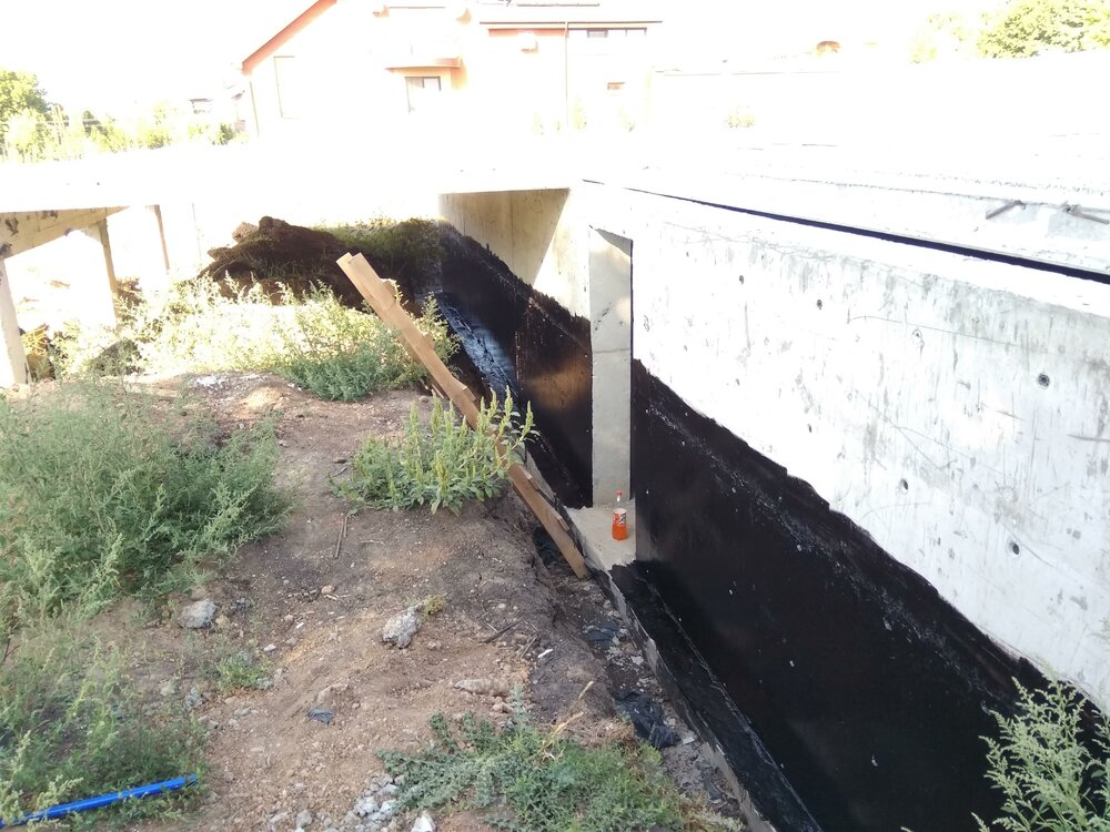

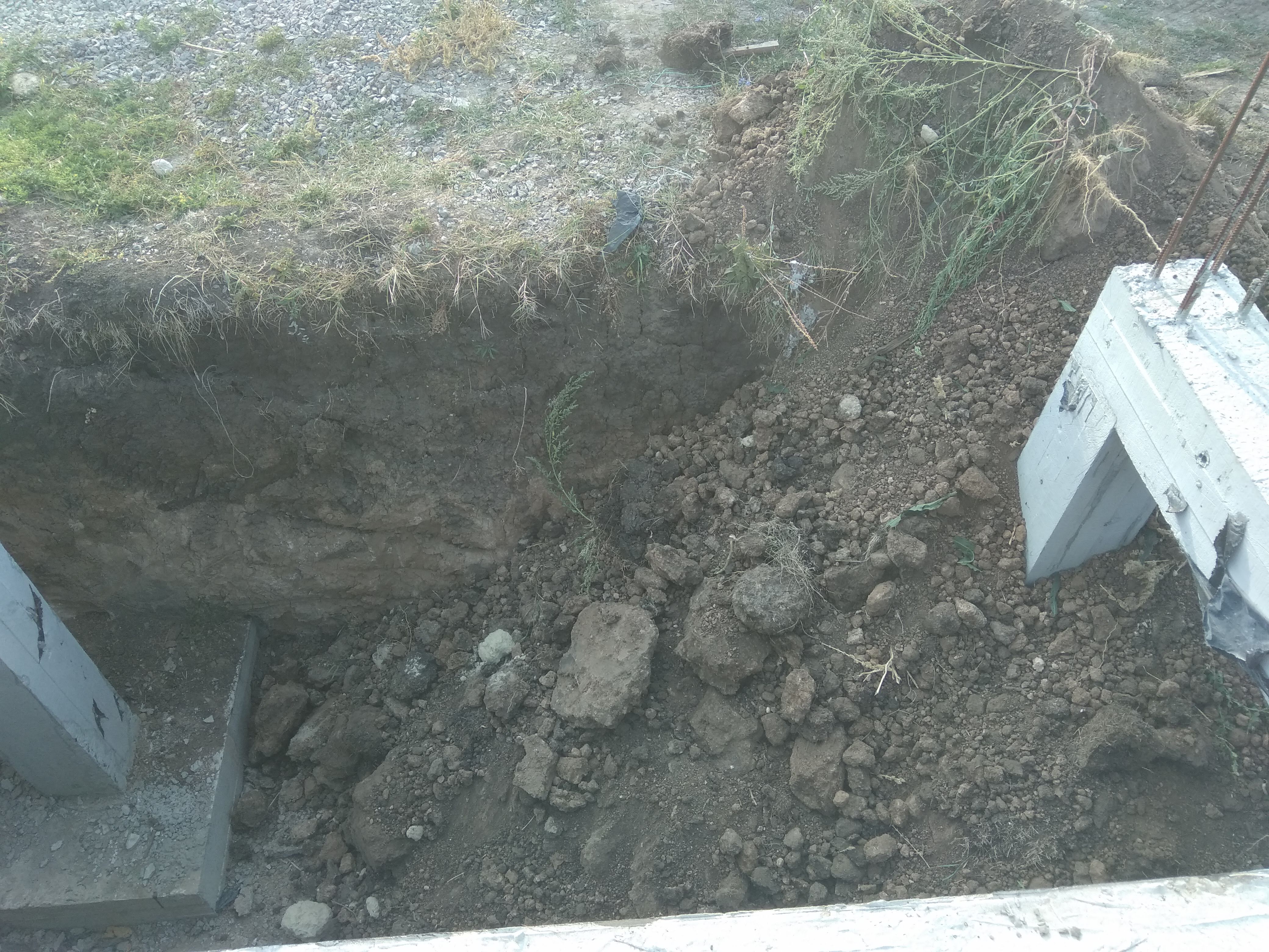

dvirodov Опубліковано: 27 вересня 2019 Автор Поділитись Опубліковано: 27 вересня 2019 Дальше встал вопрос с гидроизоляцией у утеплением! Обдумывал варианты 1. Просто засыпать и на парится, подвал не жилой и если уж очень припечет - раскопаю и сделаю 2. Сделать простенькую гидроизоляцию, обмазочную без утеплителя. Утепление сделать потом, когда будем жить. Утеплить цоколь и немного см на 20 заглубится под землю, также сделать теплю отмостку 3. Сделать полноценную гидроизоляцию в 2 слоя рубероида, утепление, сверху закрыть плантером Вообщем решил я пойти по второму варианту и сделать это самому Мазохизм еще тот обмазывать этот фундамент, дня 4 мазал, но получилось все достаточно бюджетно - 2 банки праймера и 7 банок мастики, где-то на 4т. Если нанимать людей то работ мне посчитали на 10т. 3ий вариант очень дорогой выходил - где-то под 2.5т - 3т. у.е. а деньги все ушли на фундамент, стройка можно сказать дальше идет с зарплаты 1 Посилання на коментар Поділитися на інших сайтах More sharing options...
dvirodov Опубліковано: 27 вересня 2019 Автор Поділитись Опубліковано: 27 вересня 2019 (змінено) 1 сентября, обратная засыпка Осень приближается и решено было засыпать пазухи фундамента. Так как земля складировалась в углу участка и до фундамента 20-40метров то решил заказывать трактор и камаз. Начал обзванивать и наткнулся на интересный вариант, трактор Т156 , тракторист сладко поет что ему и камаз не нужен, он с 2м3 ковшем мне засыпит вмиг все, а стоит такая техника у него 1000гр против 650гр обычного JCB-3. Вобщем решил я всеже заказать и трактор и камаз и впринципе непожалел, камаз за 3 часа работы(минималка) навозил земли куда нужно а трактор ее закидал). Оставил еще трактор на пару часов работы и он мне вдоль забора где-то на ширину метра 2-3 накидал земли, как бы сделал засыпку участка но только в глубину участка на 2-3 метра, как раз там, где в будущем буду делать забор. Думаю за года 3 земля слежится и на нее можно будет обычный ленточный фундамент опереть. Еще плюс трактора JCB - это его способность копать У меня на участке было 2 непонятных блока, тонны на 2 каждый. Чтобы вывести нужен по миниуму манипулятор, оттащить далеко чтобы не мешали трактор отказался, слишком тяжелые. Приняли решение вырыть яму метра 2 и закопать у забора, ушло всего 20 минут на это и проблемы больше нет) Змінено 27 вересня 2019 користувачем dvirodov 3 Посилання на коментар Поділитися на інших сайтах More sharing options...

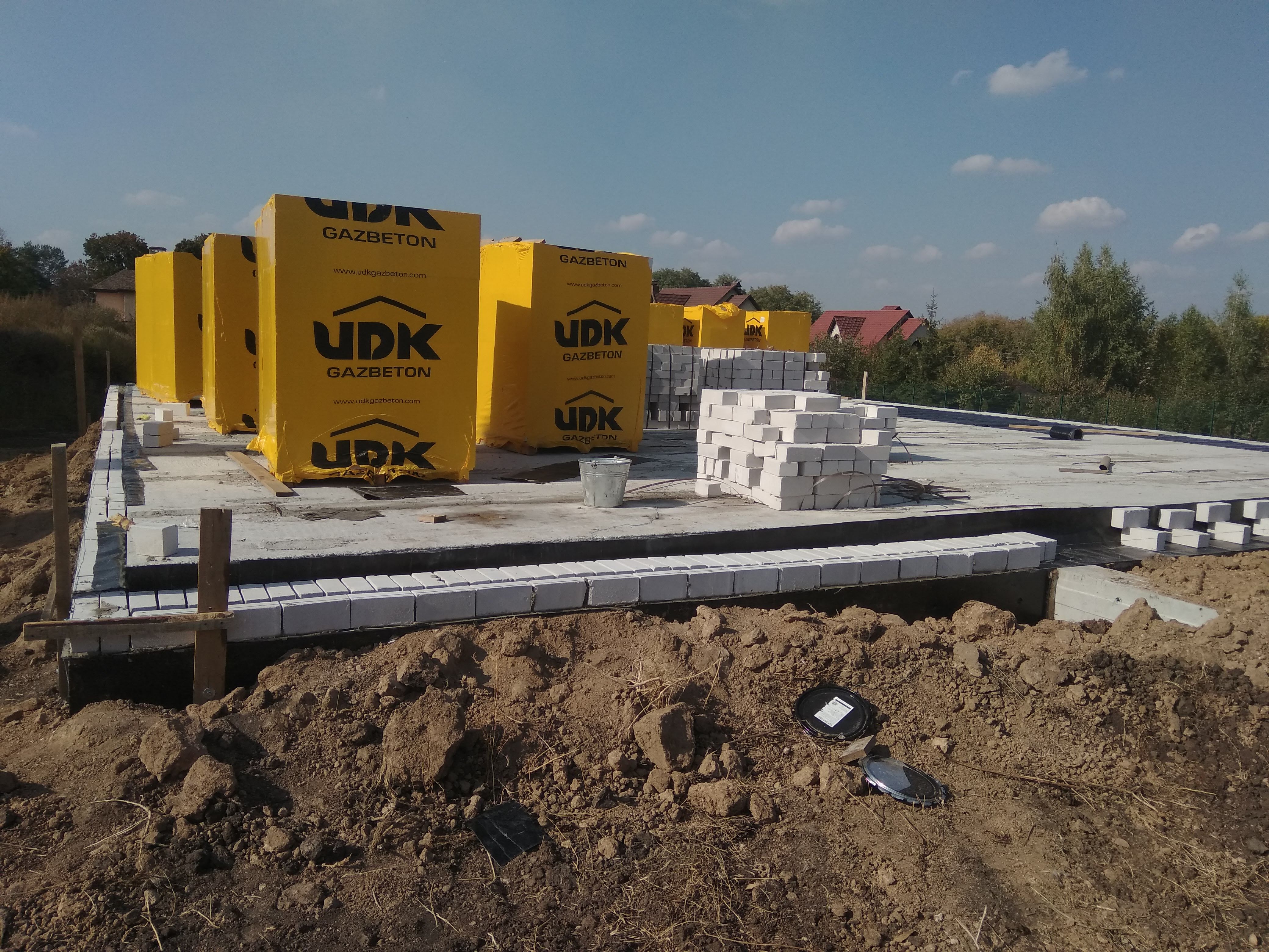

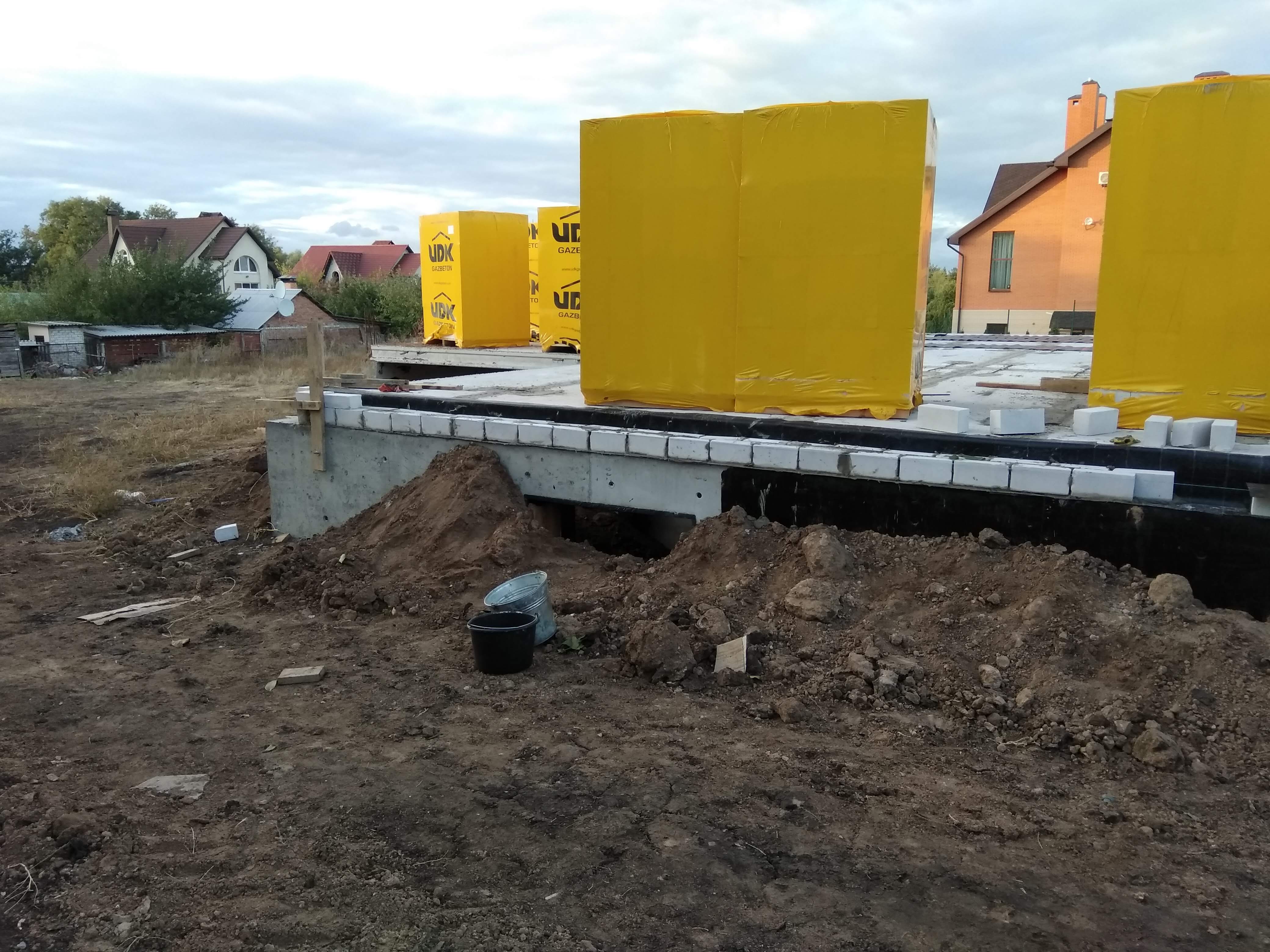

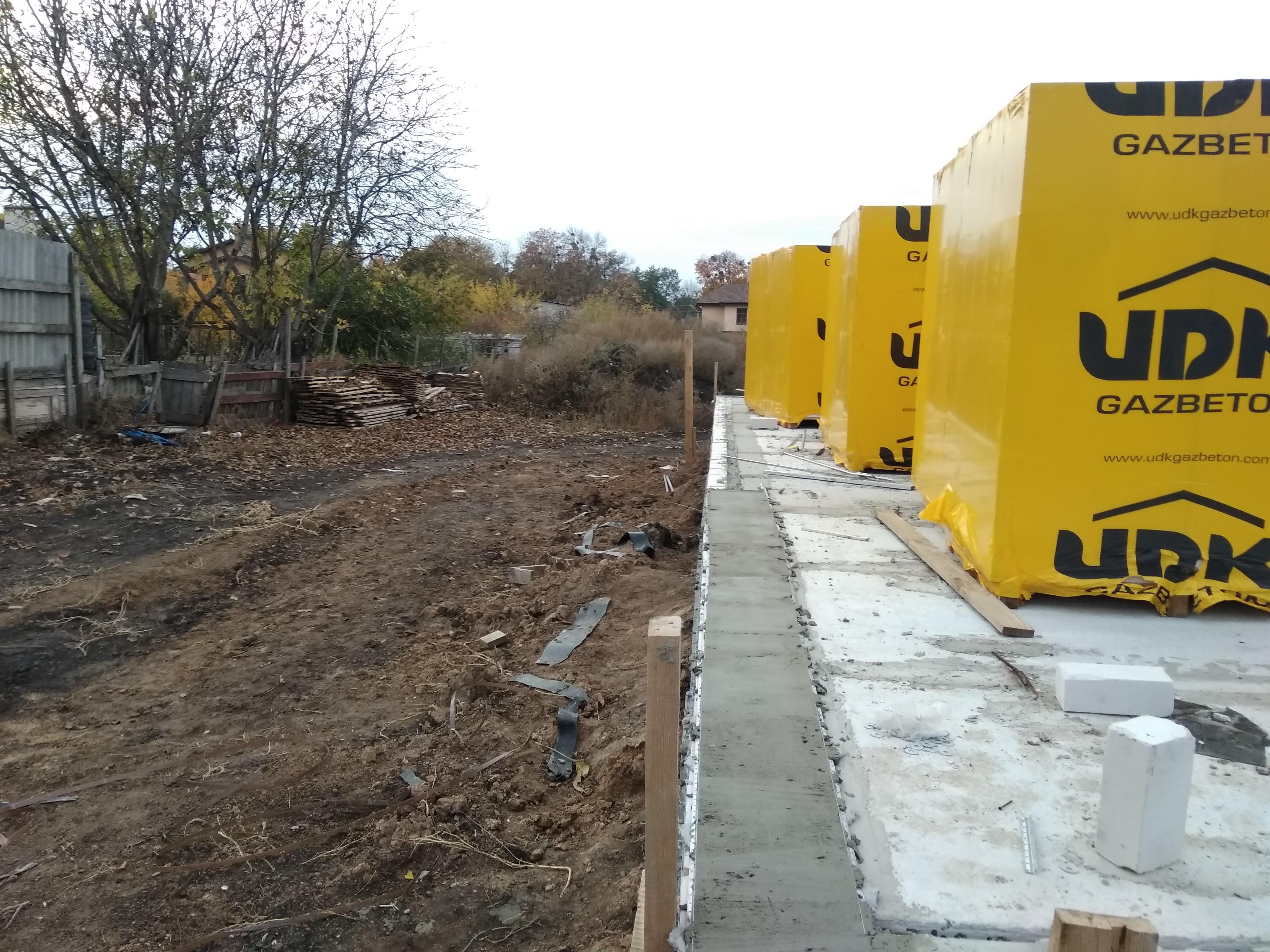

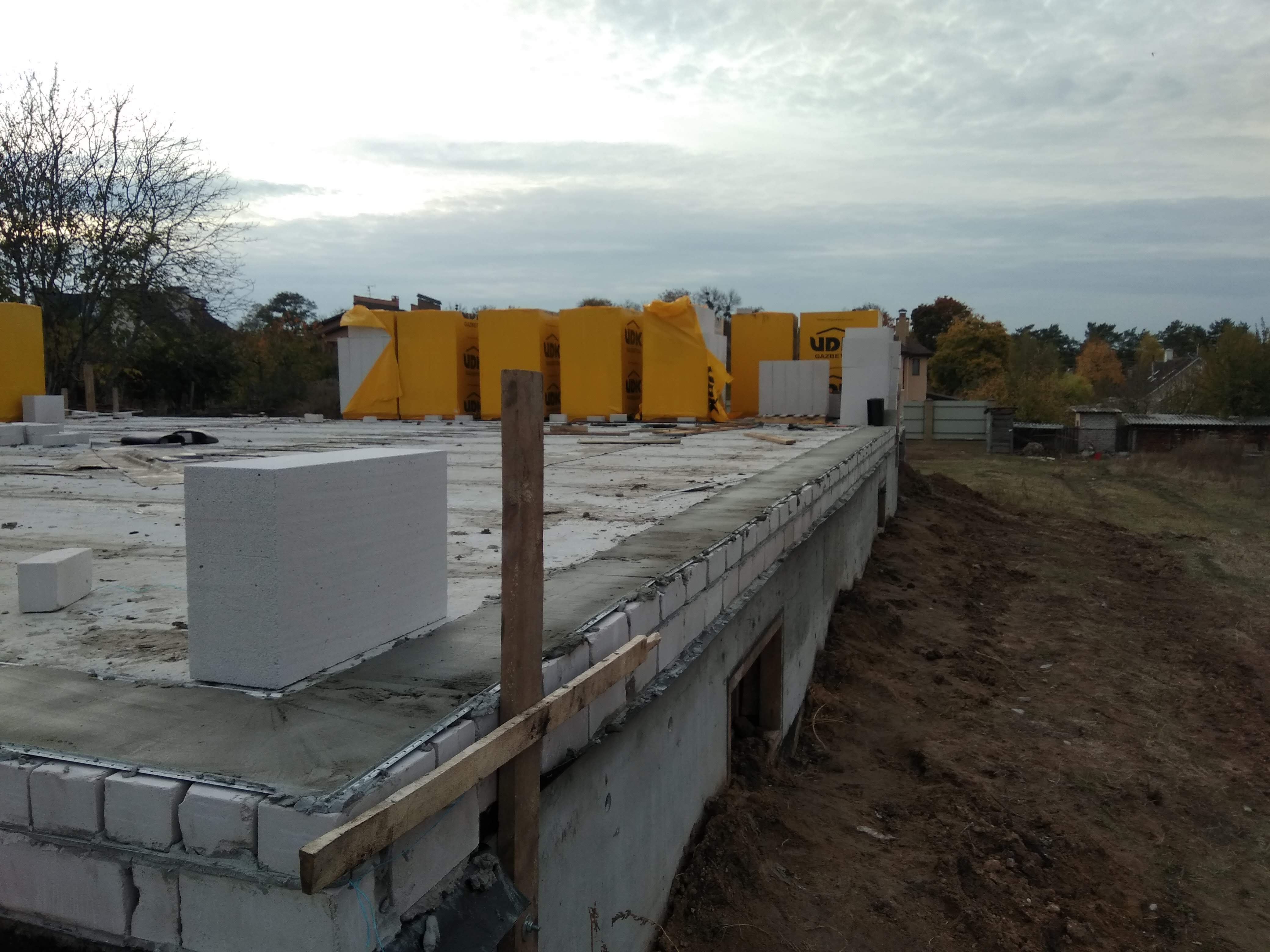

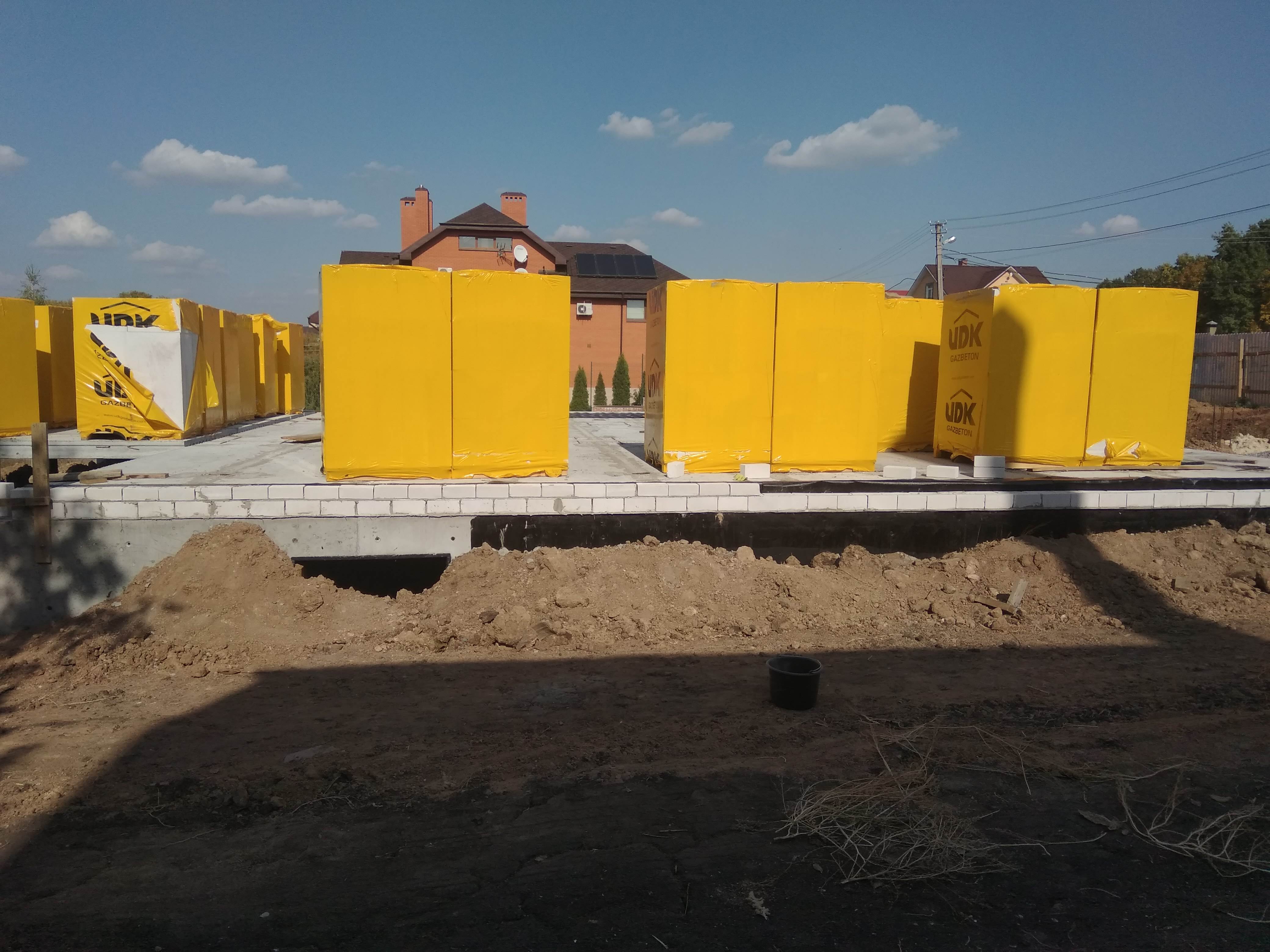

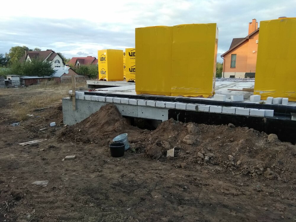

dvirodov Опубліковано: 21 жовтня 2019 Автор Поділитись Опубліковано: 21 жовтня 2019 Закончил кладку кирпича, получилось не очень ровно к сожалению но на несущую способнось думаю не повлияет. Фундамент изначально имел неровности по горизонту в пределах 2.5сантиметров, что впринципе неплохо. Померял с кирпичем - те же 2.5 сантиметров. Да, между терассой и домом (проем 20см) уложил газоблок, чтобы хоть как-то нивелировать промерзание стены дома через торцы плит терассы. Остальная же часть кирпичного цоколя включая фундамент будет утепляться 5-10см ЭППС 1 Посилання на коментар Поділитися на інших сайтах More sharing options...

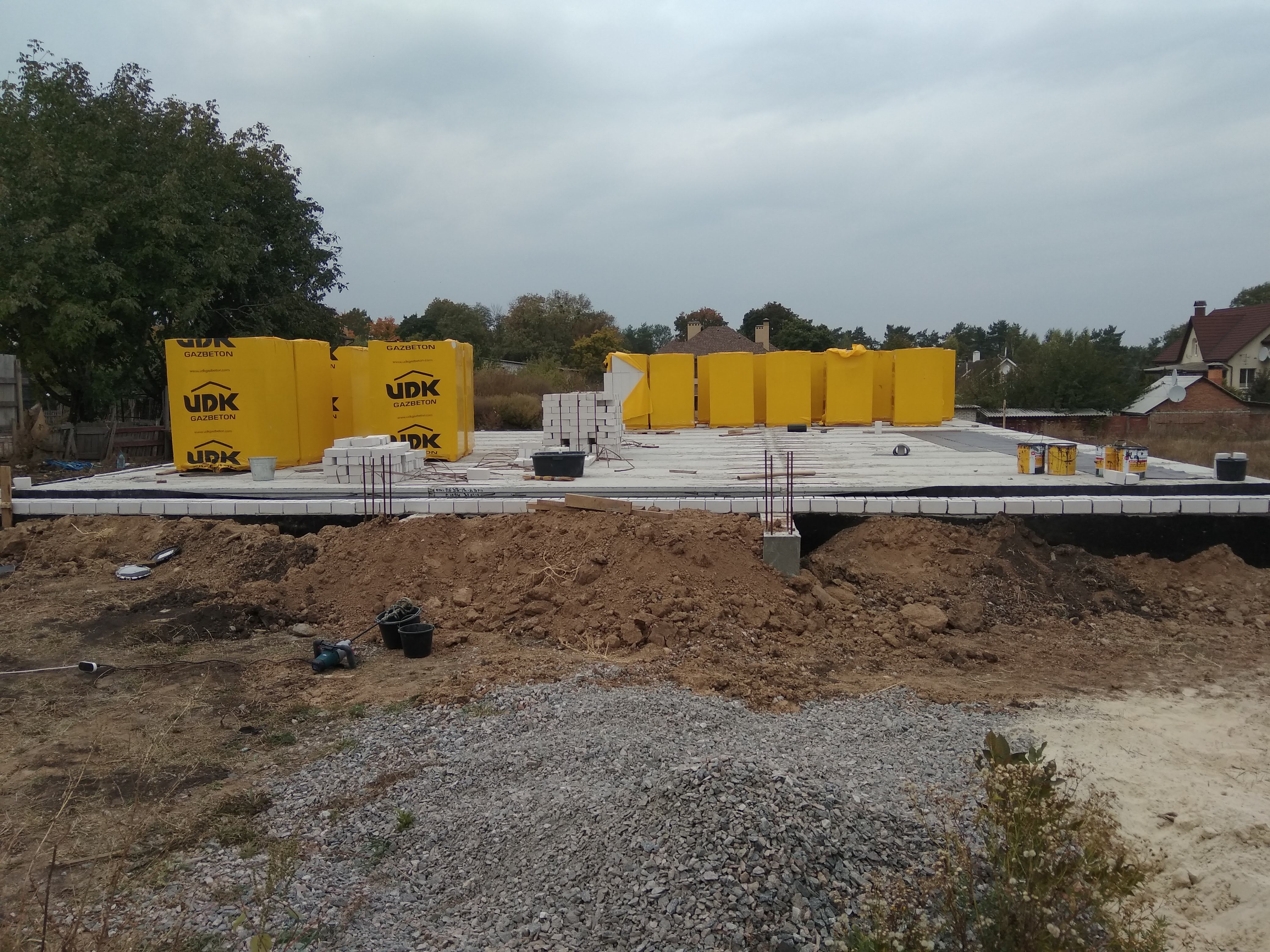

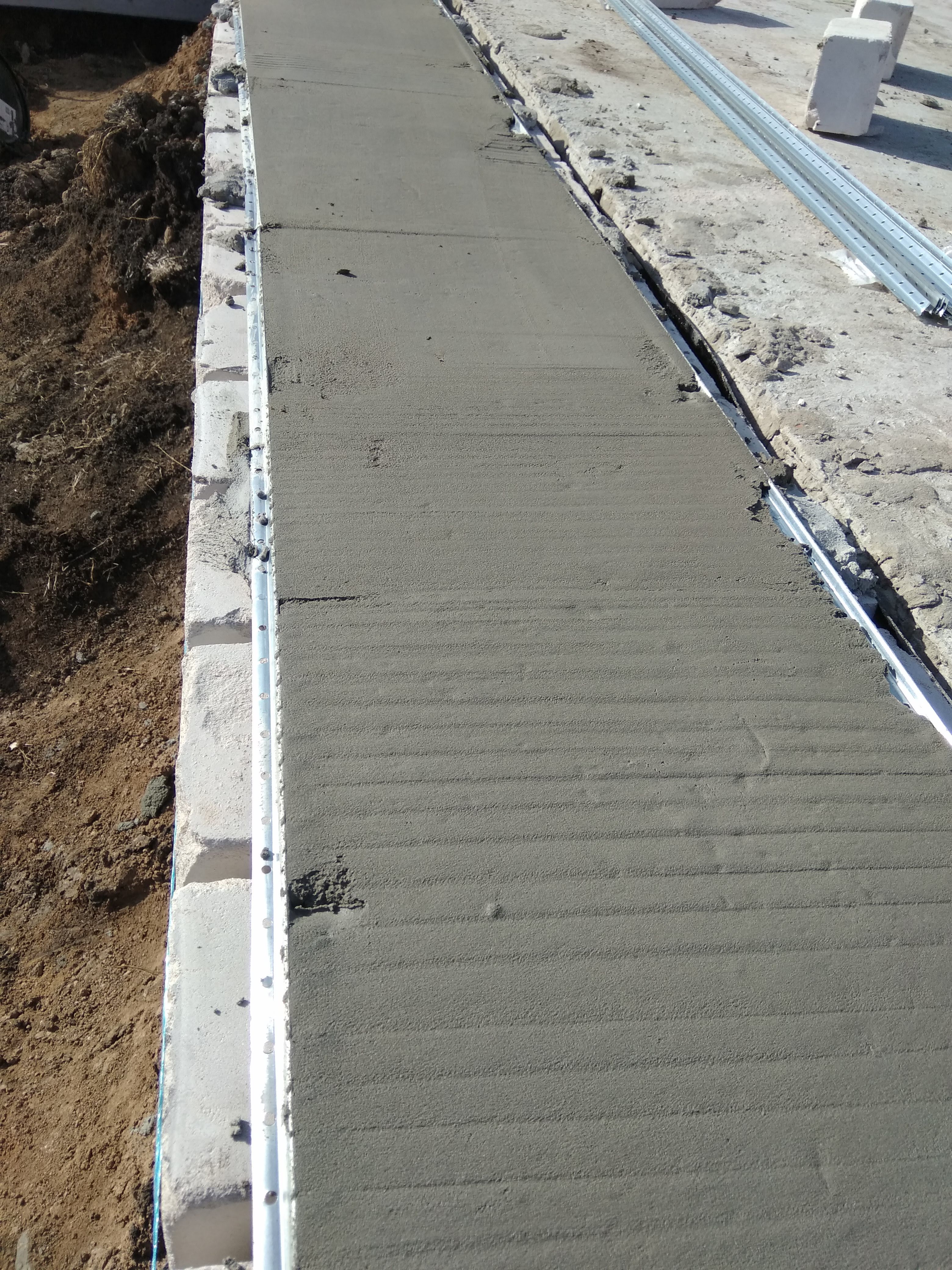

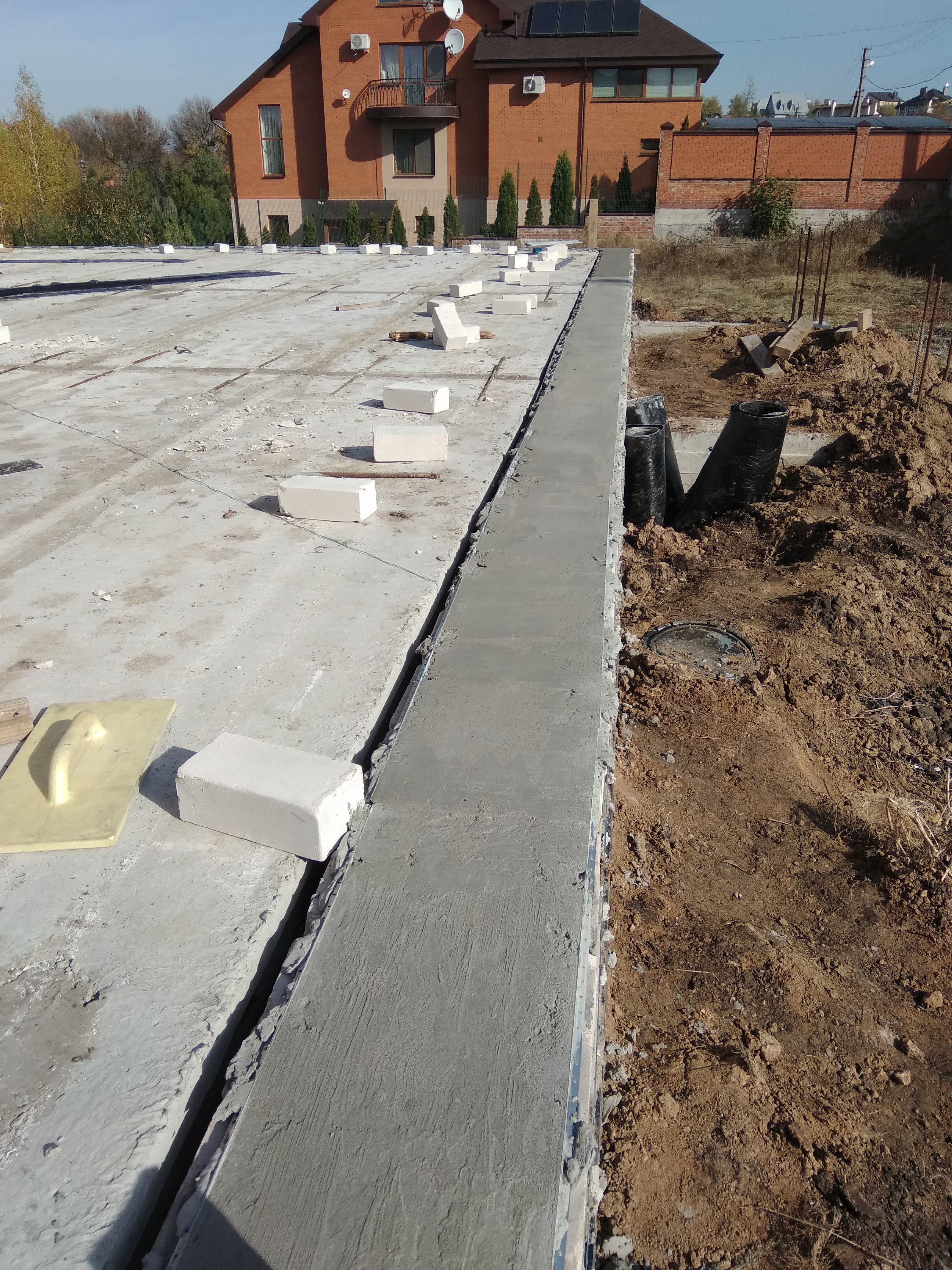

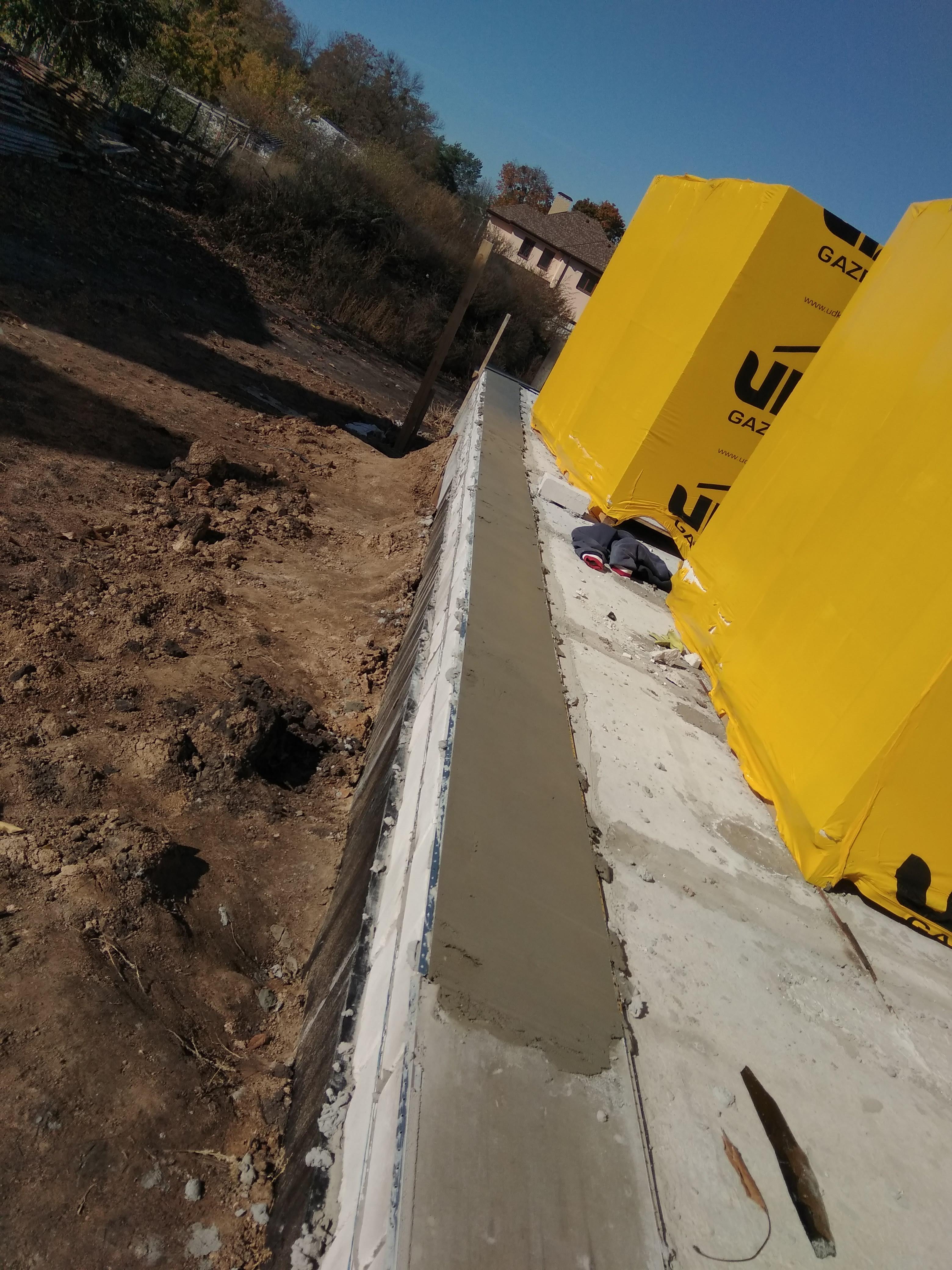

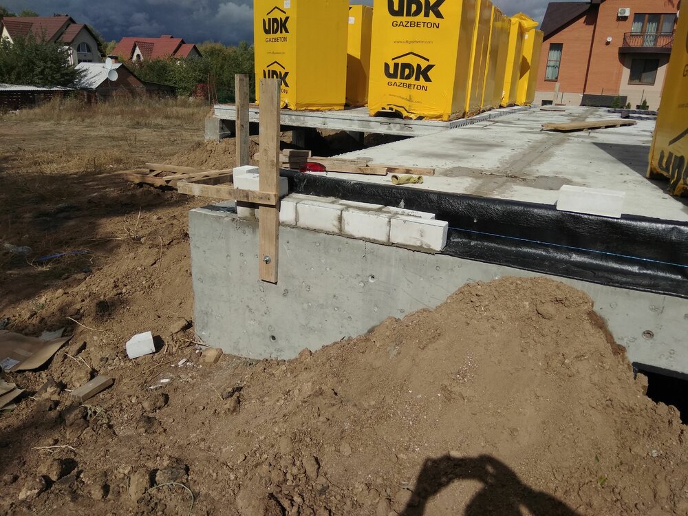

dvirodov Опубліковано: 21 жовтня 2019 Автор Поділитись Опубліковано: 21 жовтня 2019 Из-за того что кирпичи были уложены неровно, было принято решение устроить сверху выравнивающую 1-3см стяжку по маякам. Если без стяжки уложить на рубероид газоблок то он будет фактически лежать на ребрах кирпича и поэтому наверняка даст трещины. В вечернее время, когда лазерный уровень был хорошо виден посадил маяки на цементрые лепешки, впринципе достаточно быстро, потом с помощью правила была уложена стяжка, раствор 1 часть цемента и 3 части песка, получился достаточно твердый. 1 Посилання на коментар Поділитися на інших сайтах More sharing options...

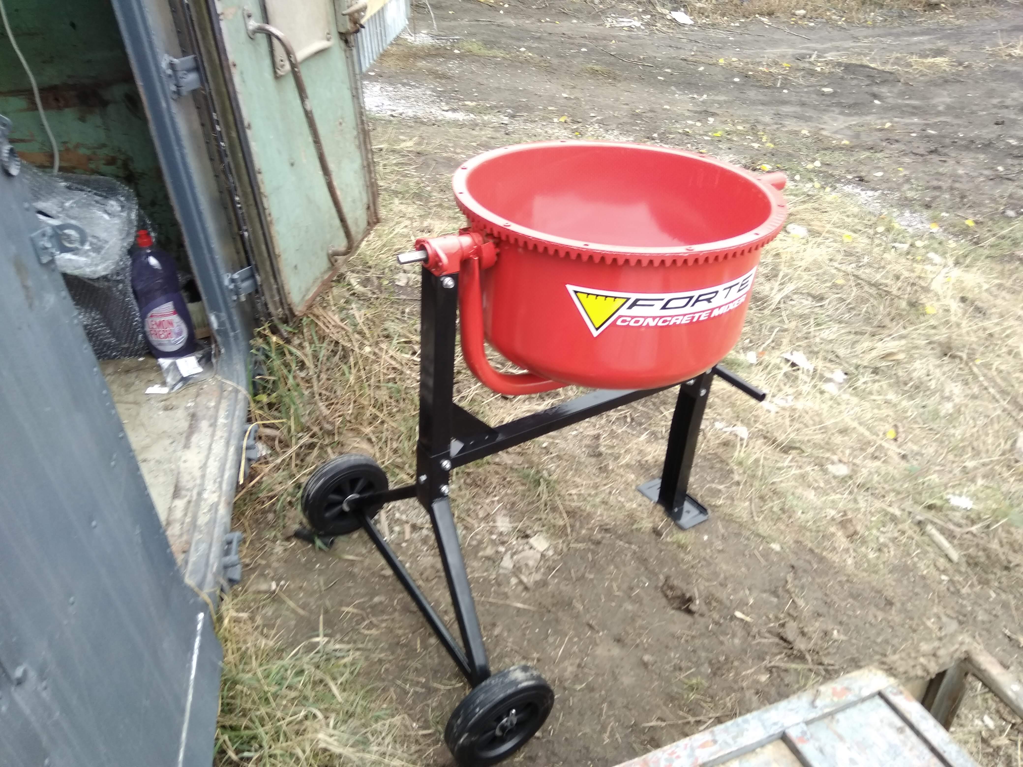

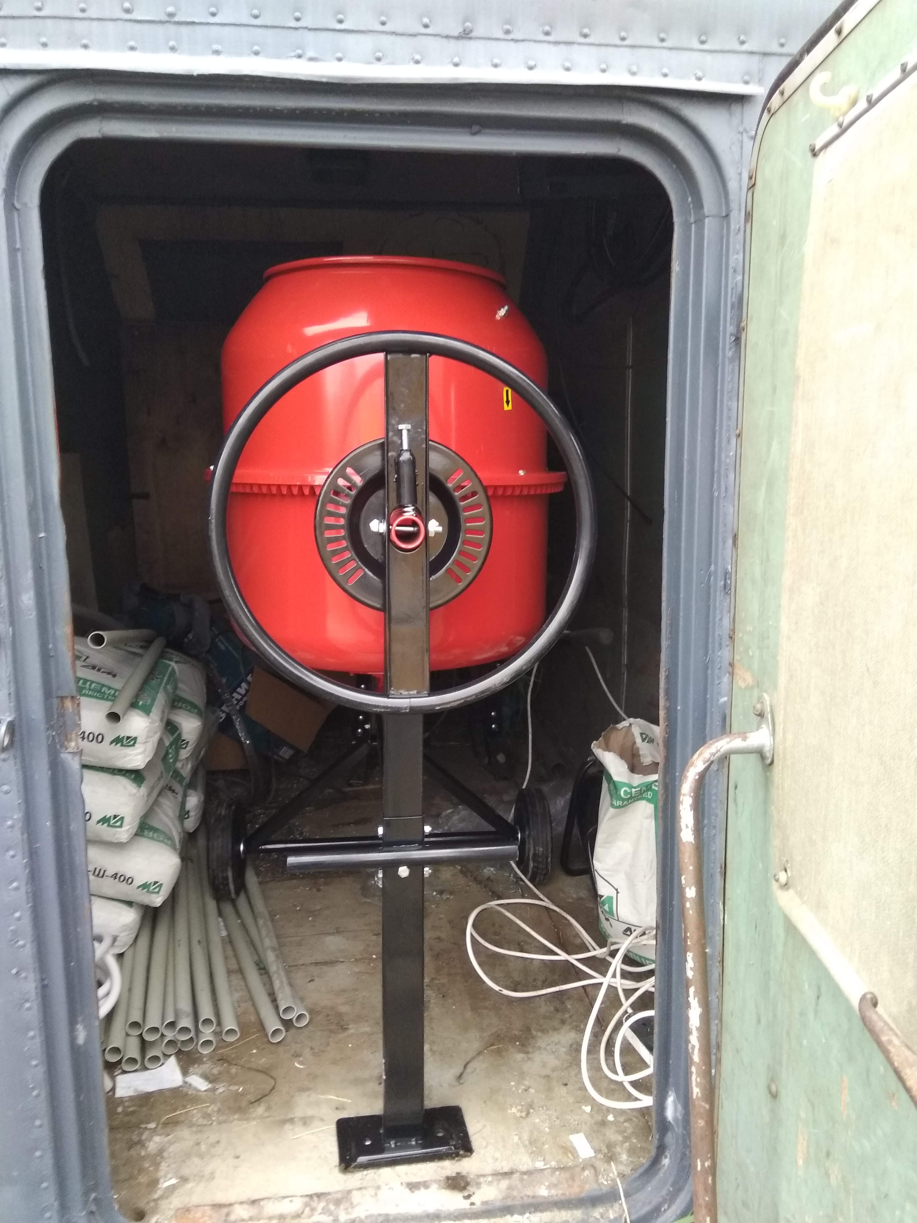

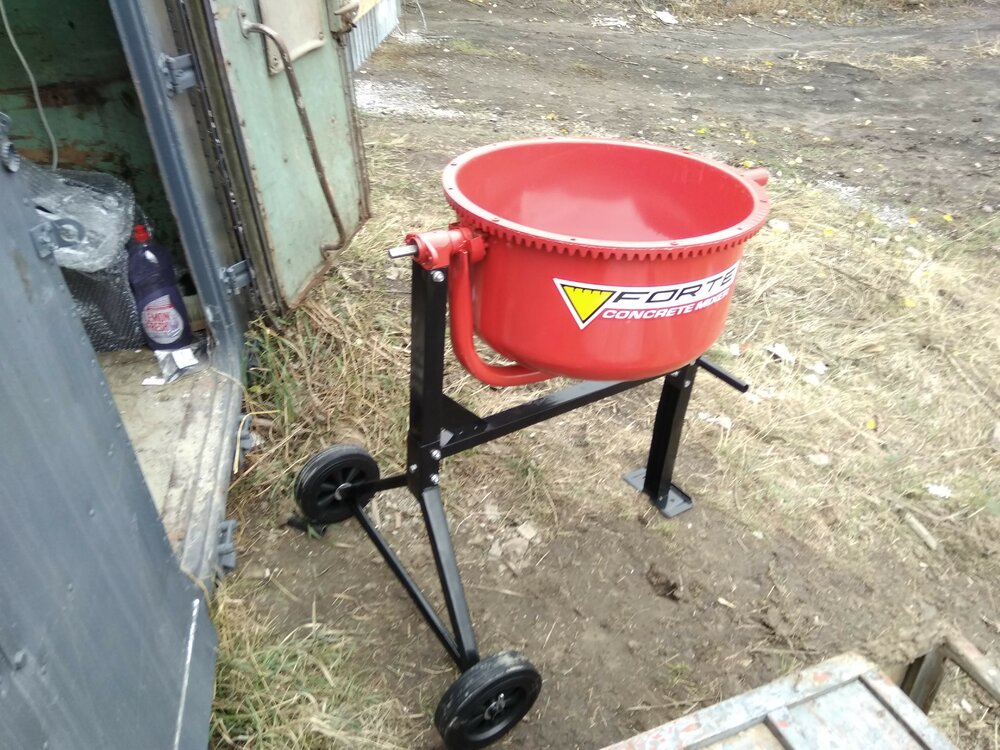

dvirodov Опубліковано: 21 жовтня 2019 Автор Поділитись Опубліковано: 21 жовтня 2019 Купил бетономешалку, китайская форте на 125 литров - в сравнении с миксером конечно сказка, залил водички, кинул фейри, 3 ведра песка, ведро цемента и куришь Правла уже как-то подозрительно цокотит мотор, особенно когда пустую грушу крутит. Изначально хотел купить Вексор на 160 литров в эпике, но больше всего смущал вес почти 60кг и габариты, мне ее нужно как-то затаскивать и прятать в бытовке. Форте весит 48кг и прямо то что нужно, сил как раз хватает чтобы поднять ее и затащить боком сначала одно колесо и том бетономешалку, вексор бы точно не затащил. Как обычно, собирал на глаз, не смотря особо в инструкцию и как итог - несколько болтов лишних и еле втиснул лопасти. Как оказалось позже - нужно было верхнюю и нижнюю половину груши соединить по стрелкам и тогда думаю проблем с лопастьсями не было - но уже лень ее разбирать, работает и так 2 Посилання на коментар Поділитися на інших сайтах More sharing options...
Vikctor Опубліковано: 21 жовтня 2019 Поділитись Опубліковано: 21 жовтня 2019 ...В вечернее время, когда лазерный уровень был хорошо виден посадил маяки на цементрые лепешки, впринципе достаточно быстро, потом с помощью правила была уложена стяжка, раствор 1 часть цемента и 3 части песка, получился достаточно твердый. А как уровень этой стяжки сочетается с уровнем плит? Собираетесь выламывать маяки из стяжки? Посилання на коментар Поділитися на інших сайтах More sharing options...

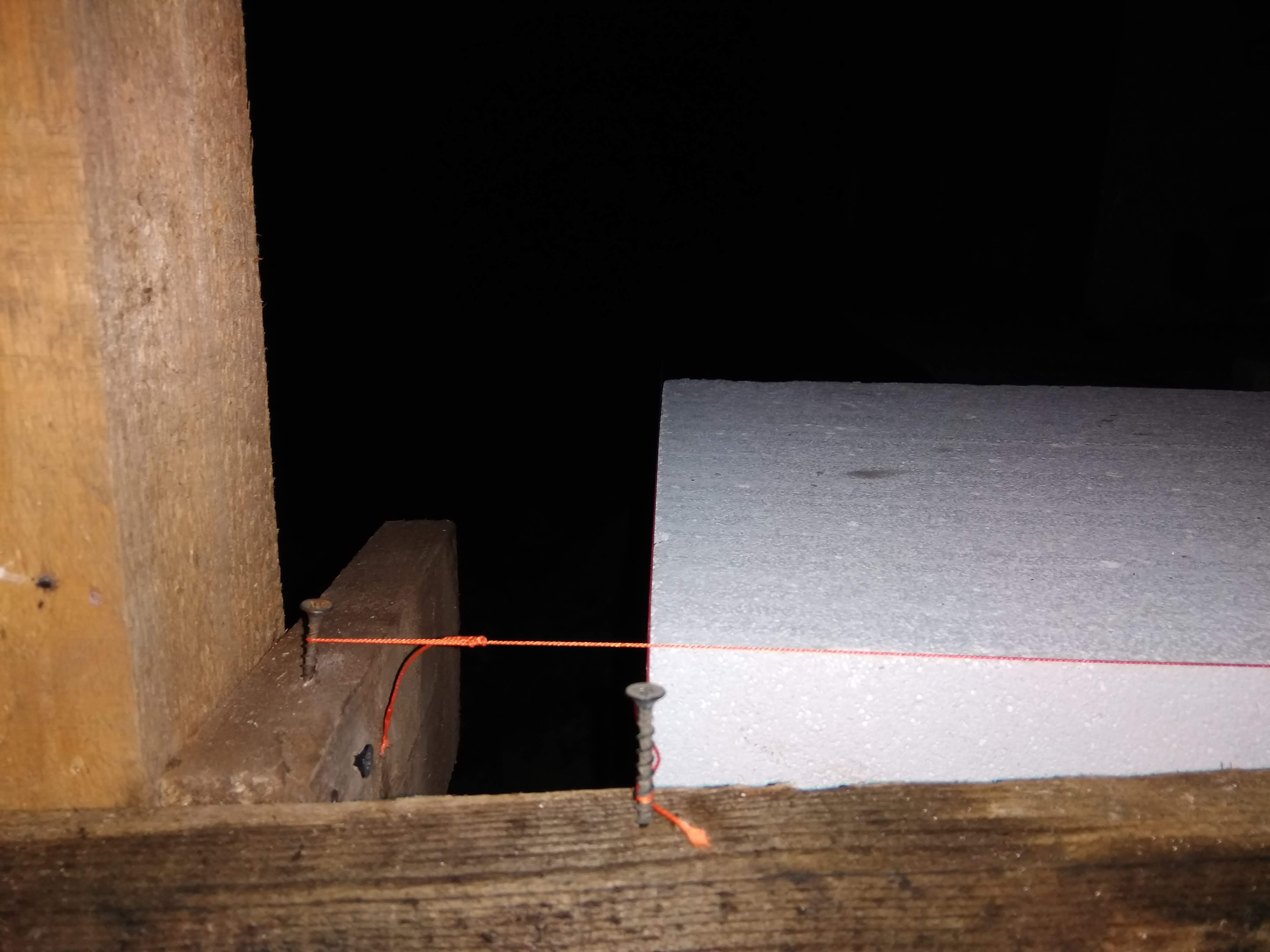

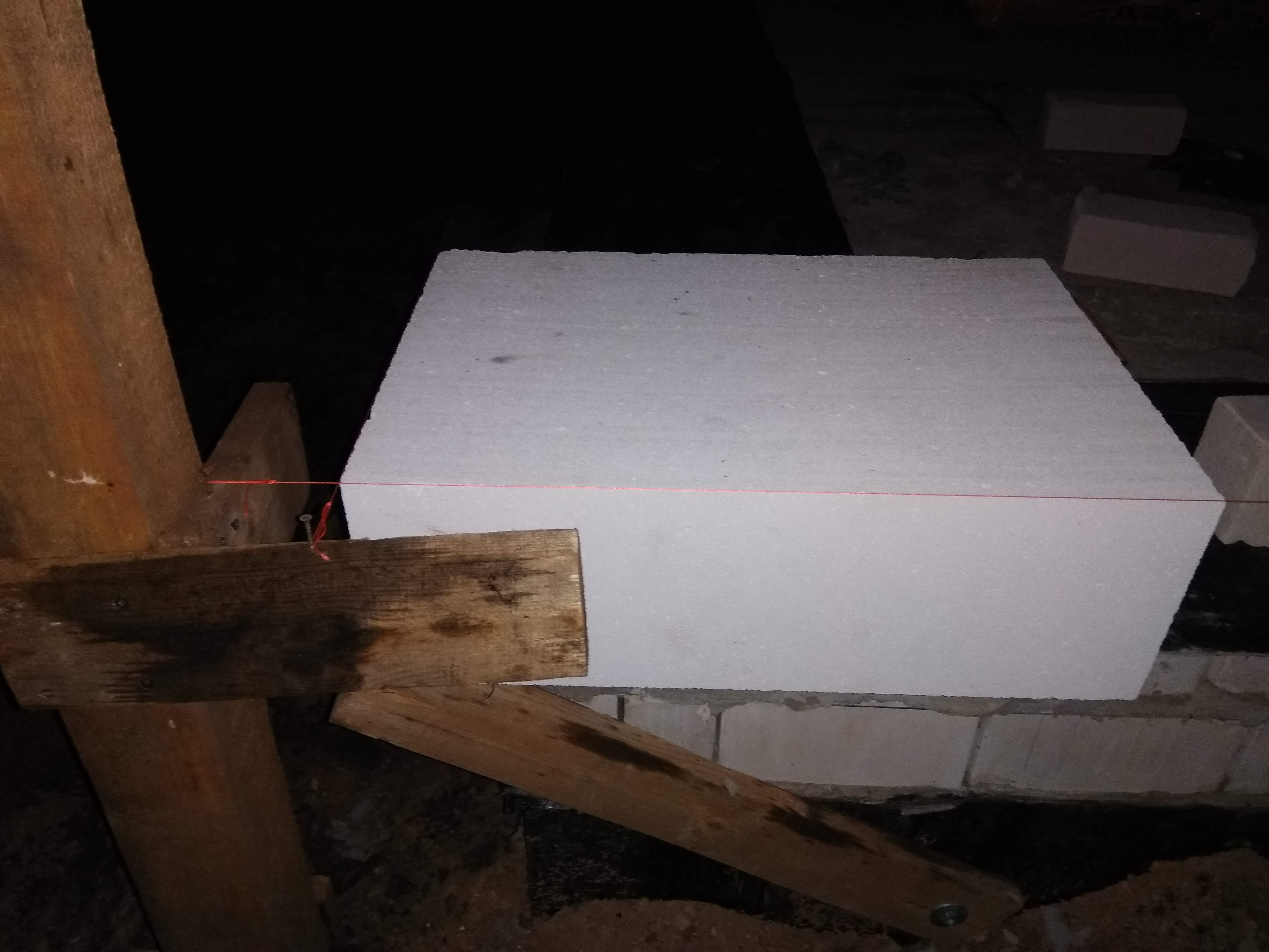

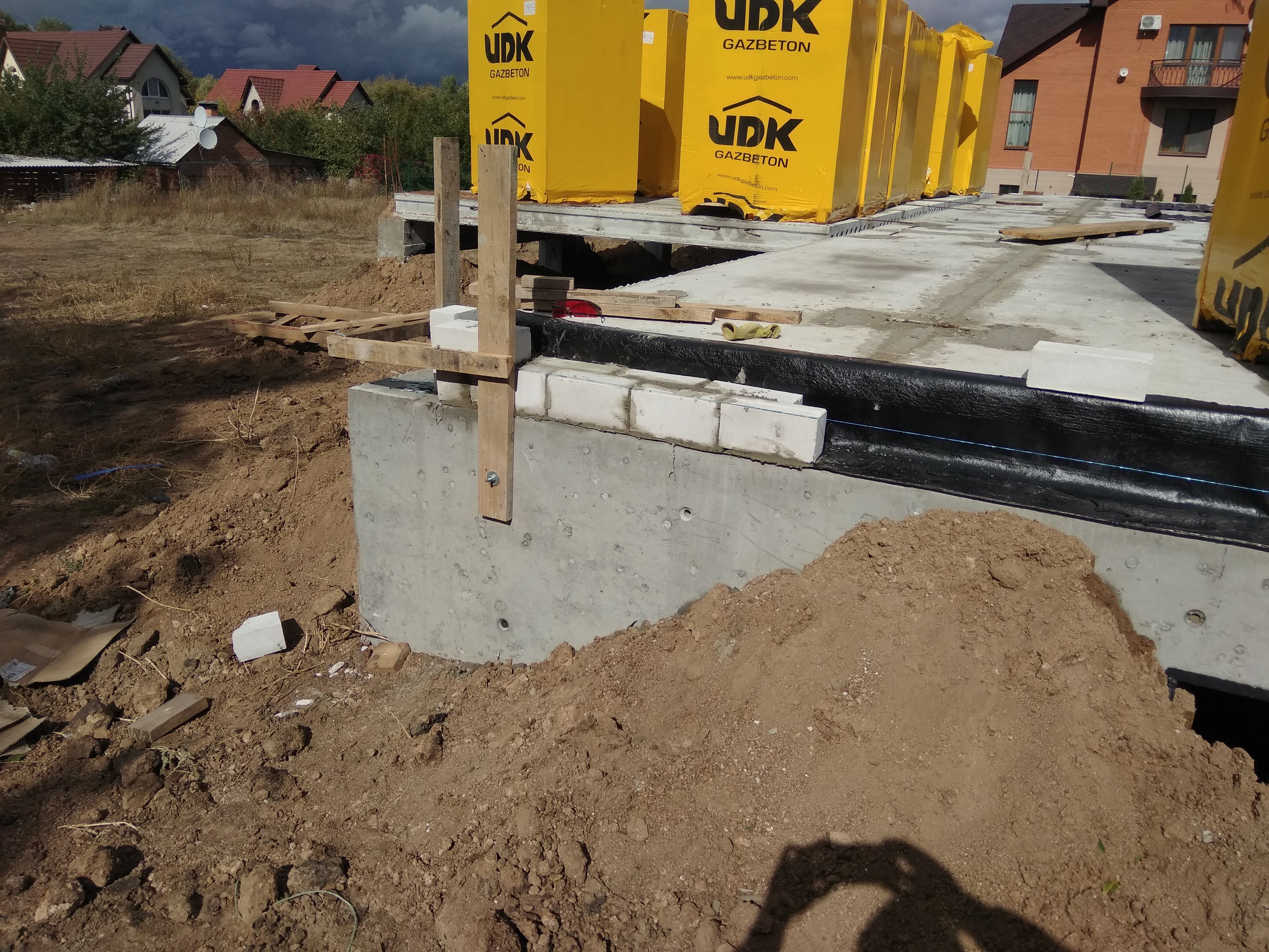

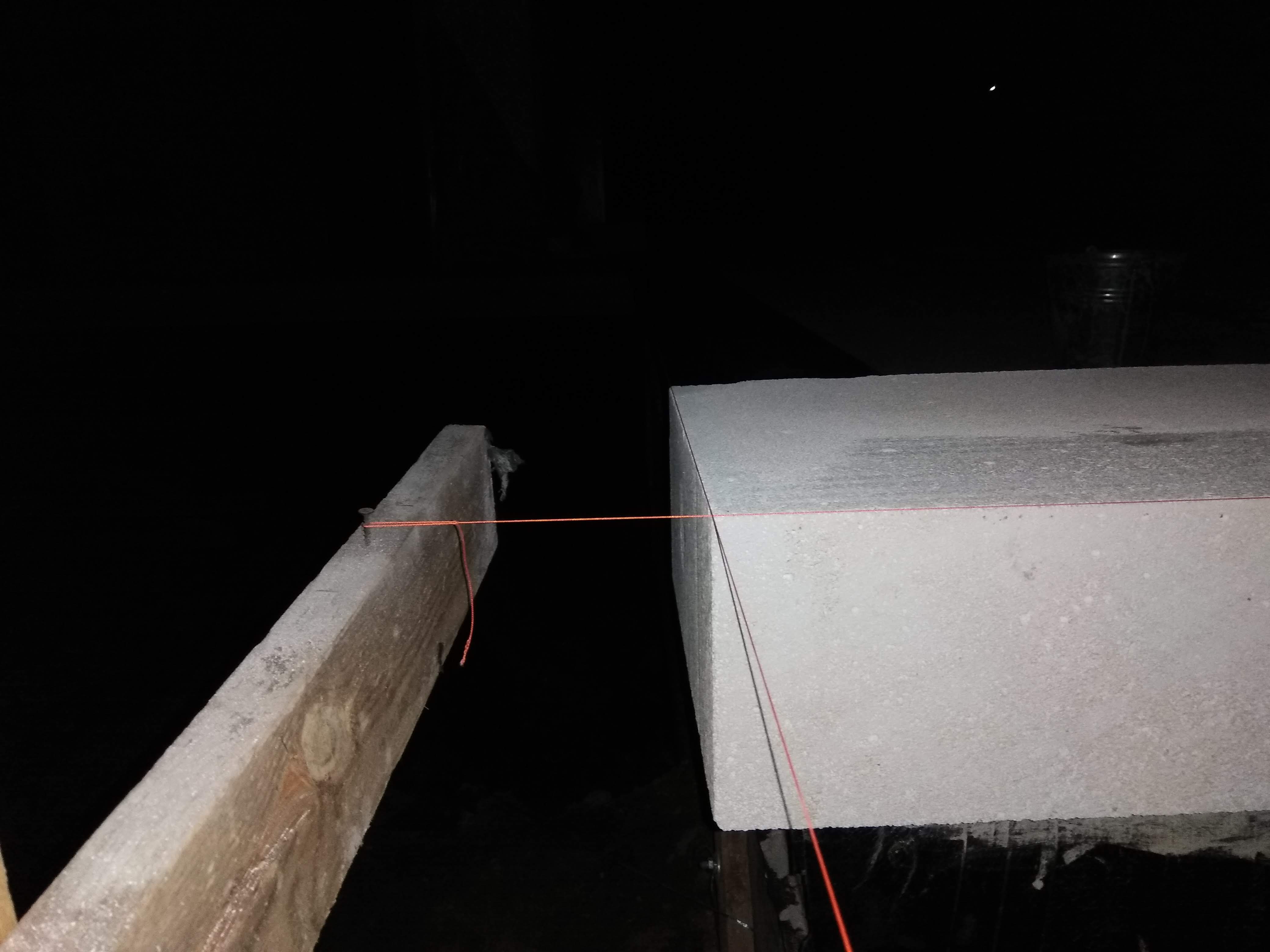

dvirodov Опубліковано: 21 жовтня 2019 Автор Поділитись Опубліковано: 21 жовтня 2019 Подсохла стяжечка, перемерял перепады - в пределах буквально 3-5мм максимум. Дальше уложил рубероид 0.5м шириной и стал думать как бы сделать обноску под первый ряд газоблока. Проблема в том, что блоки будут выступать на 10см за фундамент + высота 3ех углов более метра от земли. На участке остались лишние брусья от забора, 100*100*3м. Решил отступить от углов фундамента где-то 20-30см и пробурить буром скважины по пол метра, вставил столбы а к столбам уже прибил обноски. Как наступил вечер, начал играться с лазерной линейкой и блоками, выставил их с точностью где-то 5мм, диагональ тоже где-то в пределе 1см совпала. Как выставил блоки - натянул шнурку и поставил блоки на раствор. Лазерная линейка конечно супер вещь, ночью точность на 13м - 1мм, а вот днем - 2-3см колебаются показания. Посилання на коментар Поділитися на інших сайтах More sharing options...
dvirodov Опубліковано: 21 жовтня 2019 Автор Поділитись Опубліковано: 21 жовтня 2019 А как уровень этой стяжки сочетается с уровнем плит? Собираетесь выламывать маяки из стяжки? Уровень стяжки получился где-то на 1-2см выше плит. Там где плиты заходят на стену то и стяжка соответсвенно шла на плиты. Маяки будут похоронены Даже если предположить что маяки сгниют и цемент на 2см под мояком рассыпится - то у газоблока получится максимальный свес под 14см, это совсем немного превышает 1/3 разрешенного свеса. Посилання на коментар Поділитися на інших сайтах More sharing options...
Tamburello Опубліковано: 22 жовтня 2019 Поділитись Опубліковано: 22 жовтня 2019 залил водички, кинул фейри, неужели в члозовой настолько время отстало от современности, что фейри уже есть, а пластификаторов никто не видел... Посилання на коментар Поділитися на інших сайтах More sharing options...
dvirodov Опубліковано: 22 жовтня 2019 Автор Поділитись Опубліковано: 22 жовтня 2019 неужели в члозовой настолько время отстало от современности, что фейри уже есть, а пластификаторов никто не видел... Есть пластификаторы, но насколько я понял тот же фейри практически не влияет на потерю прочности раствора. Есть даже ролик от ВладимирСтрой где он залил кубики с фейри и без, отдал на испытание под прес - и результат был одинаковый, тоесть падений в прочности нет. Посилання на коментар Поділитися на інших сайтах More sharing options...
