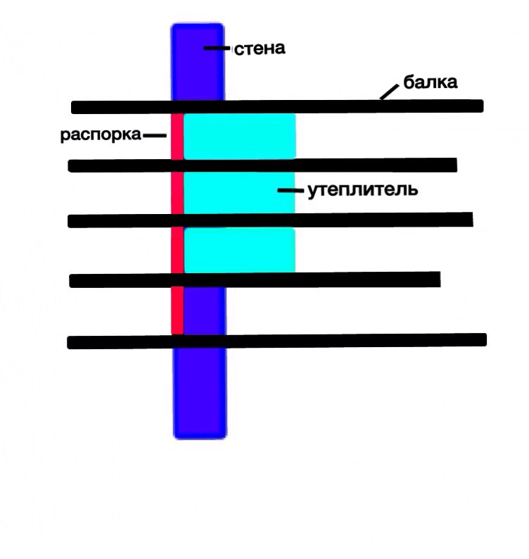

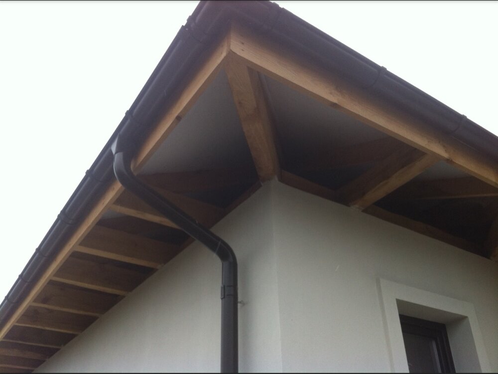

dvirodov Опубліковано: 25 лютого 2019 Автор Поділитись Опубліковано: 25 лютого 2019 то есть вы кирпич на газобетон заменили? Да, я предложил такой вариант своему архитектору, он одобрил. Добавлено через 4 минуты Разве с кровлей шутят? А что за распорка? И как стропила будут крепиться к стене(армопоясу) без маурэлата? Посилання на коментар Поділитися на інших сайтах More sharing options...

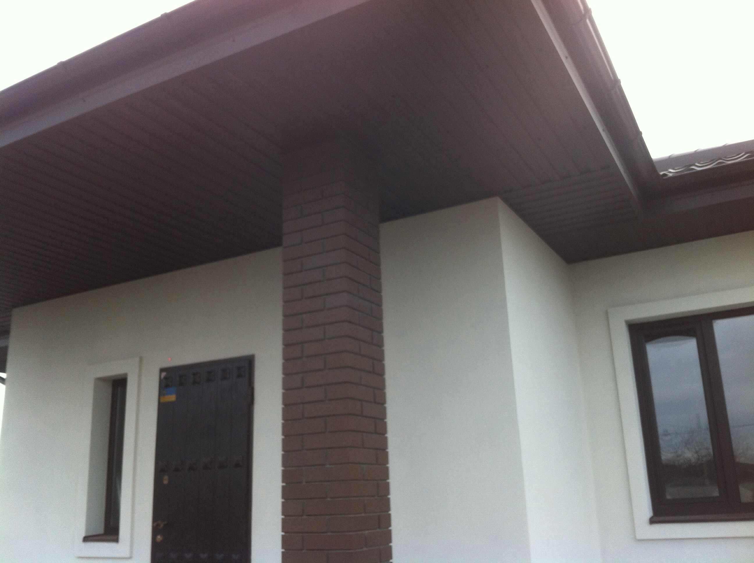

Скромный прораб Опубліковано: 25 лютого 2019 Поділитись Опубліковано: 25 лютого 2019 А что за распорка? И как стропила будут крепиться к стене(армопоясу) без маурэлата? Распорка из того же бруса, что и балка, на какую то часть идут по сути обрезки. Стропила крепятся непосредственно к балкам, а те в свою очередь через шпильки к армапоясу. Собственно как здесь, качество не очень, но думаю будет понятно - стропила, балки, лобовая. Видны распорки между балок. 1 Посилання на коментар Поділитися на інших сайтах More sharing options...
Скромный прораб Опубліковано: 25 лютого 2019 Поділитись Опубліковано: 25 лютого 2019 Следующий этап - подшивка. Какие узлы? Каких гринов и редов с блеками вместе с ними? Зачем? Посилання на коментар Поділитися на інших сайтах More sharing options...
Vikctor Опубліковано: 25 лютого 2019 Поділитись Опубліковано: 25 лютого 2019 ... те в свою очередь через шпильки к армапоясу... 50мм доска балка крепится шпилькой к армопоясу? Нет фото этого узла? Посилання на коментар Поділитися на інших сайтах More sharing options...
Скромный прораб Опубліковано: 25 лютого 2019 Поділитись Опубліковано: 25 лютого 2019 50мм доска балка крепится шпилькой к армопоясу? Нет фото этого узла? Балка 100х200, фото нет. Посилання на коментар Поділитися на інших сайтах More sharing options...

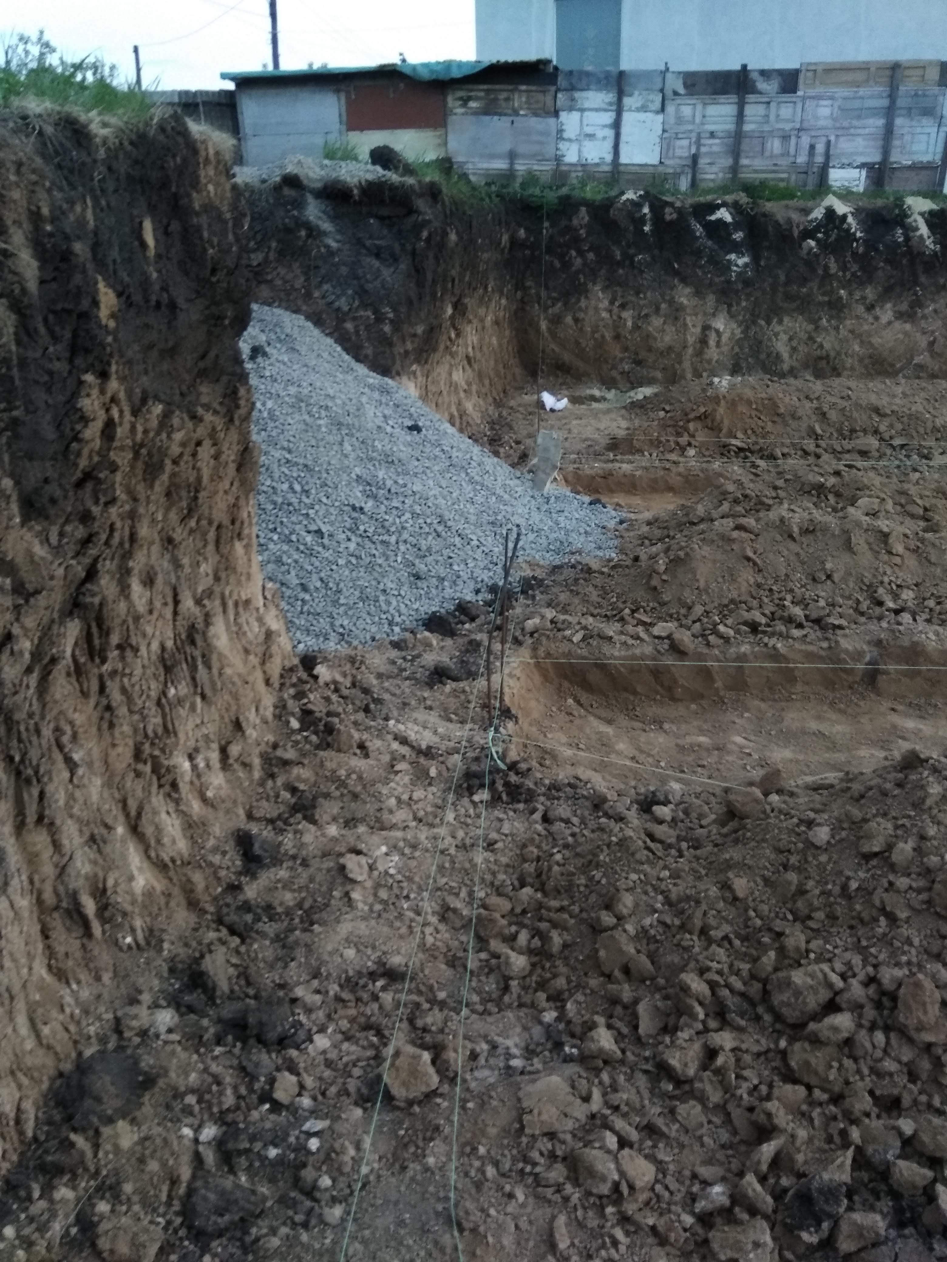

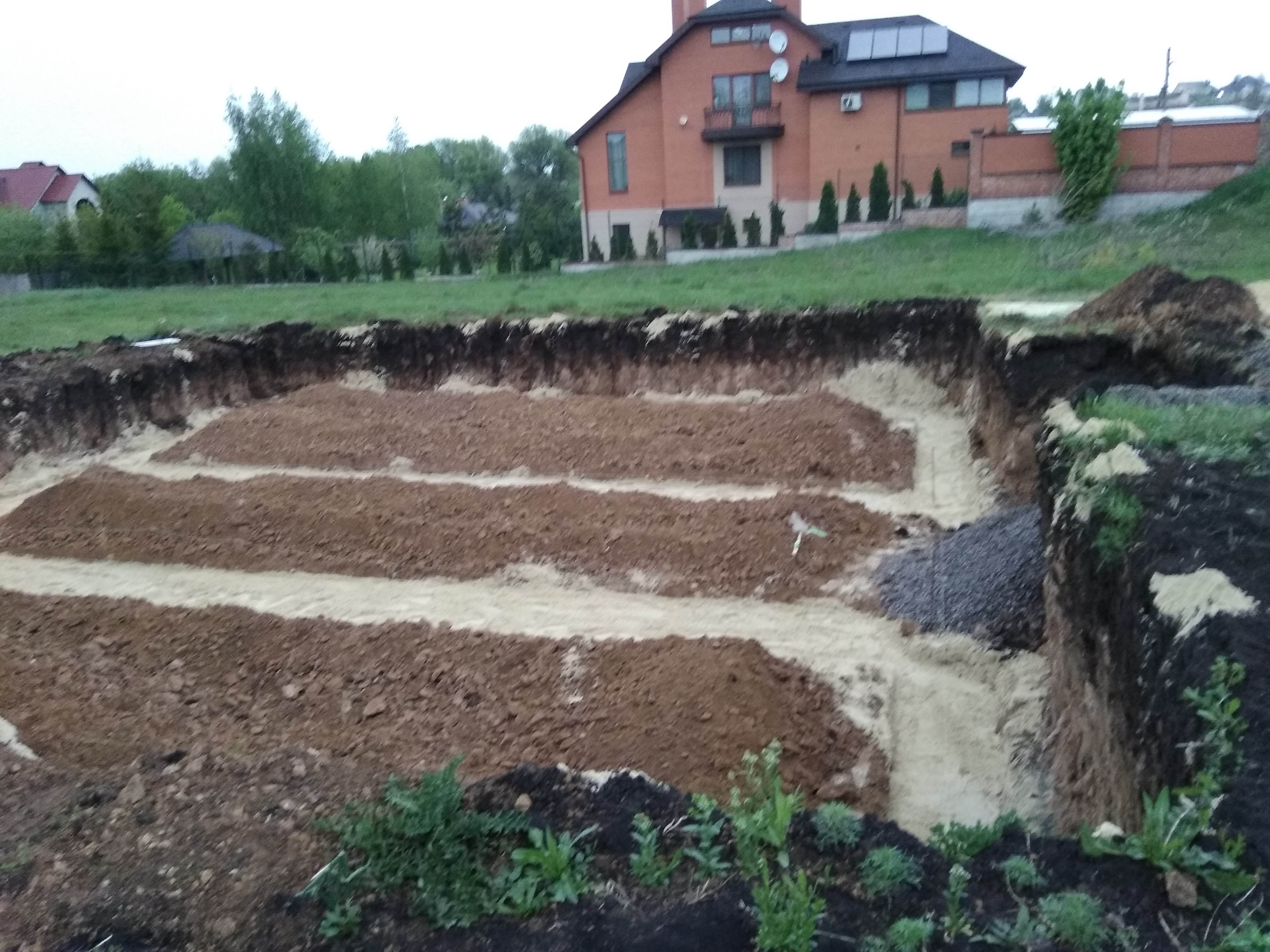

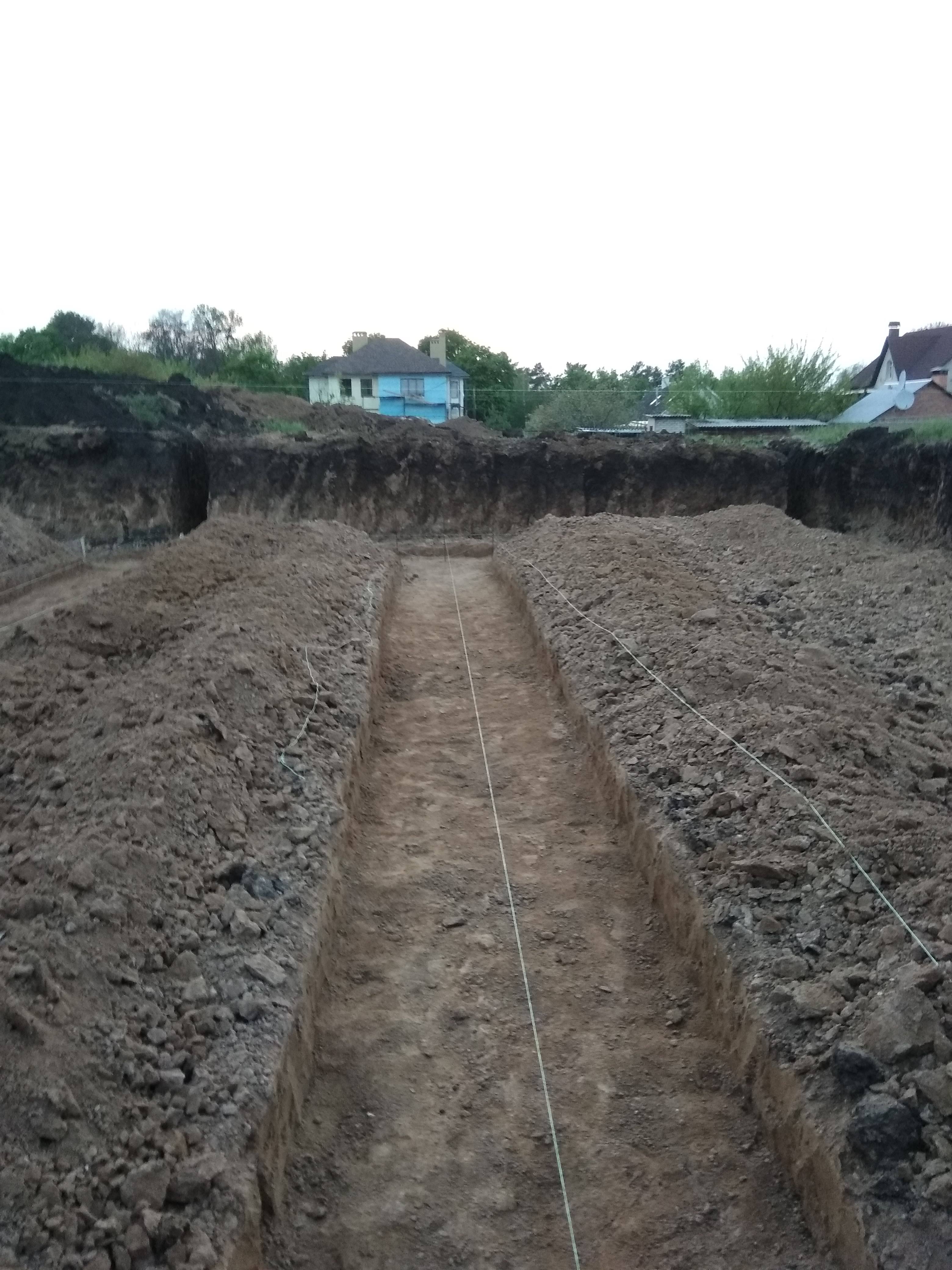

dvirodov Опубліковано: 26 квітня 2019 Автор Поділитись Опубліковано: 26 квітня 2019 Всем доброго дня! Вырыли мне котлован, будет подвал где-то 2.3м, фотки позже постараюсь выложить и вот в понедельник собираются заниматься подготовкой основания под пятку фундамента. Вот в голове появилось куча вопросов, в слепую прорабу доверять не хочу, нужно подстраходваться поэтому просьба помочь, есть вот несколько вопросов: 1.После трактора осталась сантиметров 5-10 рыхленой земли, как правильно подготовить основание? Нормально если сгребсти совковыми лопатами рыхлую землю до твердой глины и уже на твердую глину ложить подсыпку и трамбовать?. Прораб предлагает пролить и утрамбовать рыхленую глину, но что-то мне эта идея не нравится, глина ведь плохо трамбуется. 2.Фундамент будет заливаться за 2-3 раза на высоту где-то 2.3 метра, по метру где-то. Вот думаю норально ли на 1 погонный метр использовать 6 шпилек Д12. По вертикали 3 шпильки(внизу, центре и вверху) а по горизонтале - 2, через каждые пол метра? 3.Какую трубку использовать для шпильки внутри фундамента? В плане чтобы можно было шпильки вытащить и использовать далее Пока мысли взять самую дешевую металопластиковую трубу Д16, типа такой prom.ua/ua/p501992127-metalloplastikovaya-truba-pexal.html 4. Какую доску на опалубку брать если она будет 1м высотой и потом ее переставлять? Сколько микрон пленку под оббивку опалубки брать? 5. По проекту фундамент шел ФБС но я решил лить монолит 30см, по калькулятору получается армировка такая, интересно мнение это норм? - 20Д продольная рабочая арматура вверху и внизу ленты по 2 прутка - 10Д продольная конструкционная арматура с шагом 40см - 8Д поперечные хомуты с шагом вроде 30см 6.Для гидроизоляции фундамента под подошву(уплотненный песок и щебень) прораб предлагает положить рубероид, типа такого. Нормальное решение с рубероидом? Или может пленку 200микрон, хотя с пленкой будет проблема ее спаять с гидроизоляцией стен tstn.com.ua/category/shop/fundamenty-gidroizolyaciya/rulonnye-krovelnye-materialy/product/material-krovelnyy-tekhnonikol-ste-5/ 7. По прогнозам погоды будет несколько дней идти дождь, что делать? Можно ли проводить работы по подготовке основания если земля будет мокрая? Если конечно подтопит котлован то будет вообще печаль Посилання на коментар Поділитися на інших сайтах More sharing options...
Tamburello Опубліковано: 26 квітня 2019 Поділитись Опубліковано: 26 квітня 2019 Всем доброго дня! Вырыли мне котлован, будет подвал где-то 2.3м, фотки позже постараюсь выложить и вот в понедельник собираются заниматься подготовкой основания под пятку фундамента. Вот в голове появилось куча вопросов, в слепую прорабу доверять не хочу, нужно подстраходваться поэтому просьба помочь, есть вот несколько вопросов: 1.После трактора осталась сантиметров 5-10 рыхленой земли, как правильно подготовить основание? Нормально если сгребсти совковыми лопатами рыхлую землю до твердой глины и уже на твердую глину ложить подсыпку и трамбовать?. Прораб предлагает пролить и утрамбовать рыхленую глину, но что-то мне эта идея не нравится, глина ведь плохо трамбуется. брать лопаты и выгребать весь рыхлый слой. если проливать и трамбовать - то там по серьёзному трамбовать надо, и то не факт, что вы повторите многовековую трамбовку природой. так что лучше убрать рыхлое до устойчивого материкового грунта. Добавлено через 8 минут 6.Для гидроизоляции фундамента под подошву(уплотненный песок и щебень) прораб предлагает положить рубероид, типа такого. Нормальное решение с рубероидом? Или может пленку 200микрон, хотя с пленкой будет проблема ее спаять с гидроизоляцией стен tstn.com.ua/category/shop/fundamenty-gidroizolyaciya/rulonnye-krovelnye-materialy/product/material-krovelnyy-tekhnonikol-ste-5/ а зачем гидроизоляция под подошвой? у вас, в конечном счете должен получится однородный замкнутый контур ГИ. горизонтальный на полу и вертикальный на стенах. делать его надо так, чтобы можно было спаять\сплавить\склеить Посилання на коментар Поділитися на інших сайтах More sharing options...
Frostico Опубліковано: 26 квітня 2019 Поділитись Опубліковано: 26 квітня 2019 Для гильзы пол шпильку дешевле всего использовать трубу для полива 16 мм. Рыхлый грунт нужно убрать. 1 Посилання на коментар Поділитися на інших сайтах More sharing options...
Скромный прораб Опубліковано: 27 квітня 2019 Поділитись Опубліковано: 27 квітня 2019 Всем доброго дня! Вырыли мне котлован, будет подвал где-то 2.3м, фотки позже постараюсь выложить и вот в понедельник собираются заниматься подготовкой основания под пятку фундамента. Вот в голове появилось куча вопросов, в слепую прорабу доверять не хочу, нужно подстраходваться поэтому просьба помочь, есть вот несколько вопросов: ............ 1. Убрать эти 5-10см рыхлой земли (лопатой) и дальше по тексту. Придерживаться проекта, сделав стены подвала из блоков, пункты 2,3,4 и 5, отпадут сами собой, не говоря уже о непредсказуемости конечного результата, при заливке в самодельную опалубку из говна и палок(((. 6. Гидроизоляция (и стен в том числе) из наплавляемого рубероида 7. Могут быть проблемы, лучше дождаться устойчивой сухой поголы. 1 Посилання на коментар Поділитися на інших сайтах More sharing options...
dvirodov Опубліковано: 27 квітня 2019 Автор Поділитись Опубліковано: 27 квітня 2019 а зачем гидроизоляция под подошвой? Ну Что-бы влагу с земли не тянуло, как по другому сделать если не брать бетонную подготовку - не знаю Добавлено через 1 минуту 5. По проекту фундамент шел ФБС но я решил лить монолит 30см, по калькулятору получается армировка такая, интересно мнение это норм? - 20Д продольная рабочая арматура вверху и внизу ленты по 2 прутка - 10Д продольная конструкционная арматура с шагом 40см - 8Д поперечные хомуты с шагом вроде 30см Вообщем мне обьяснили что это не правильное армирование, сама лента высотой 2 метра обладает огромной жесткостью и 20 арматура там ни к чему, 10ки хватит Добавлено через 1 минуту 1. Убрать эти 5-10см рыхлой земли (лопатой) и дальше по тексту. Придерживаться проекта, сделав стены подвала из блоков, пункты 2,3,4 и 5, отпадут сами собой, не говоря уже о непредсказуемости конечного результата, при заливке в самодельную опалубку из говна и палок(((. Хочу что-то типа такого, не похоже на гавно и палки, хотя понятно что это от рабочих зависит. Посилання на коментар Поділитися на інших сайтах More sharing options...

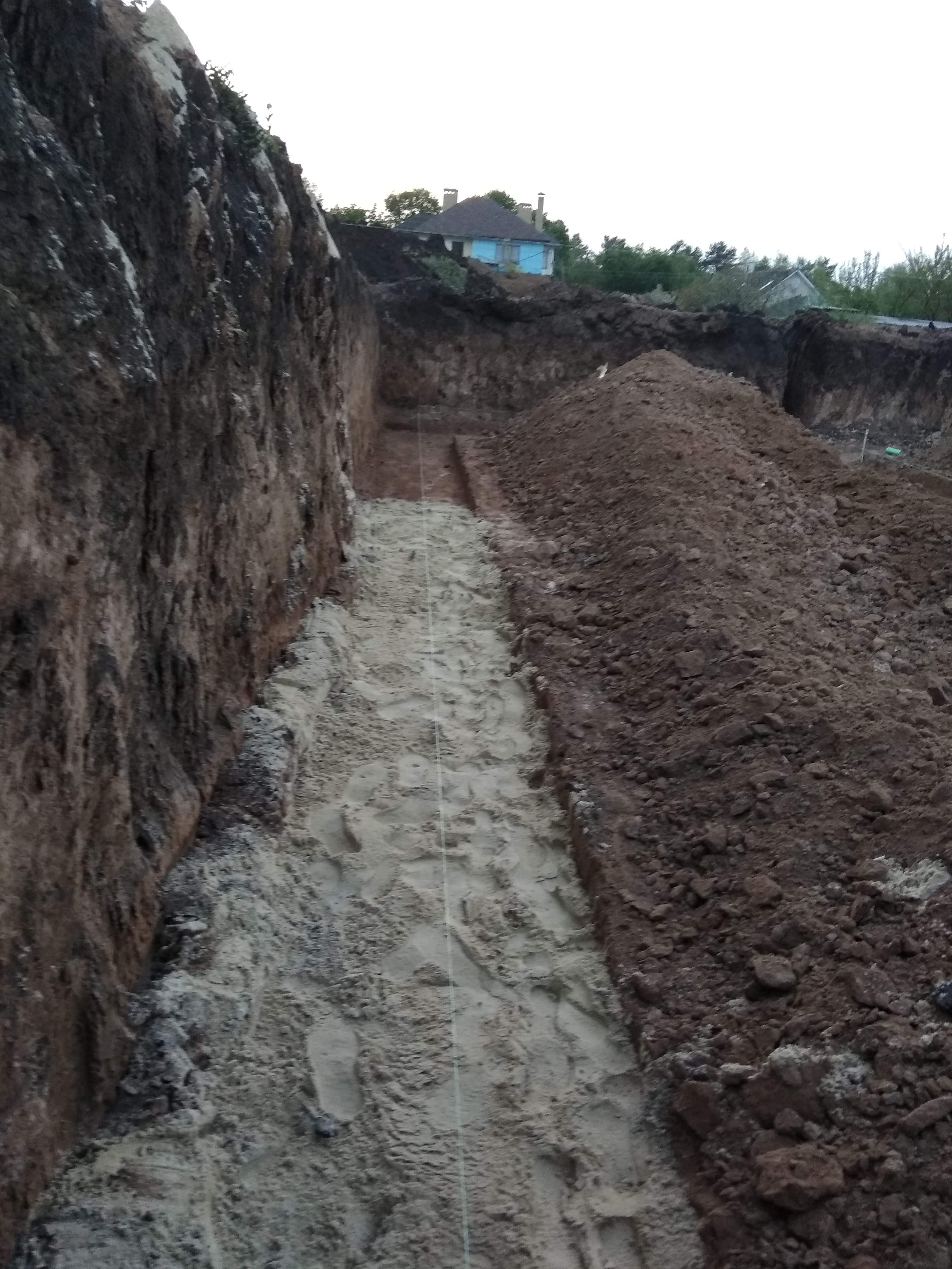

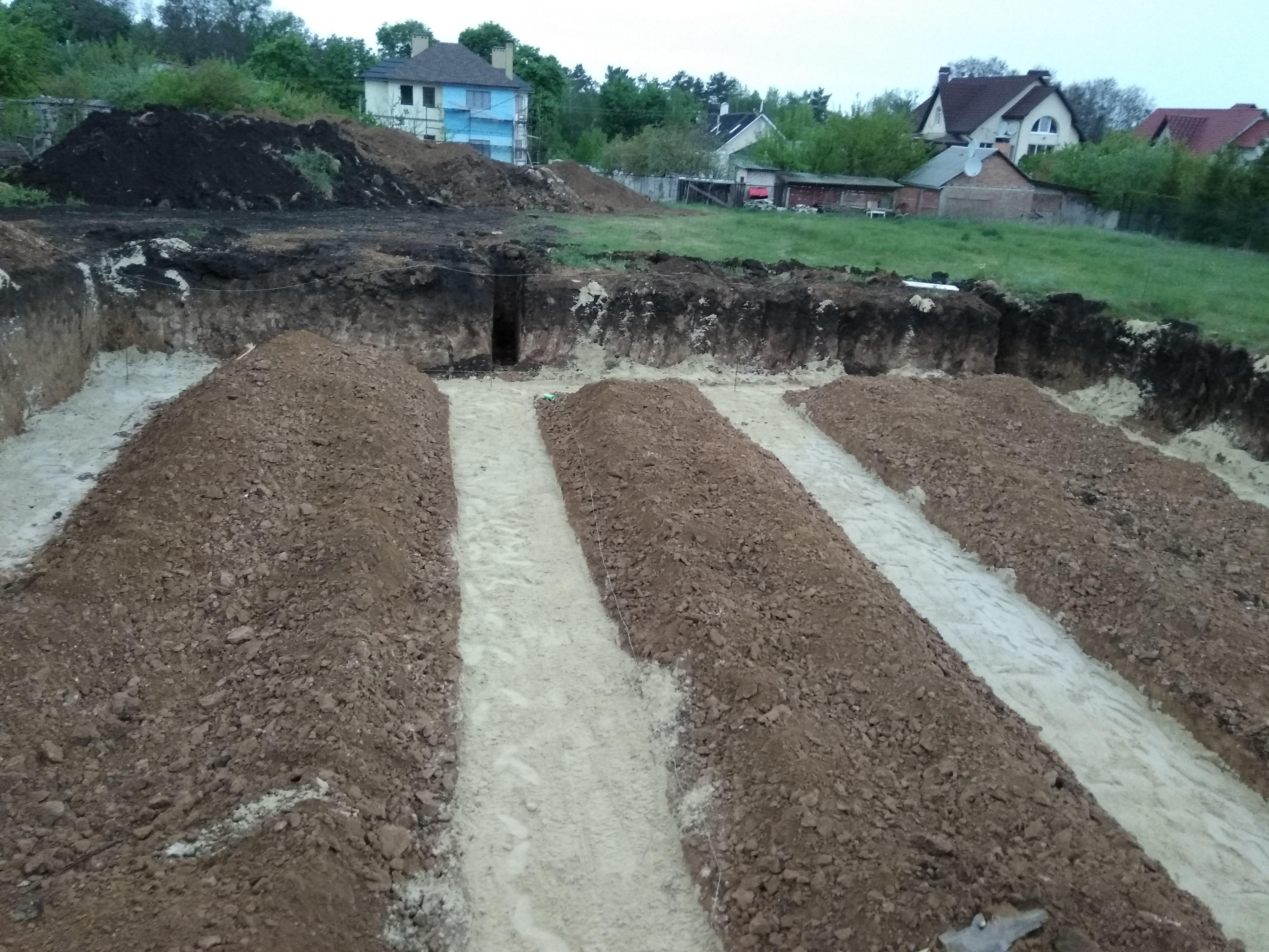

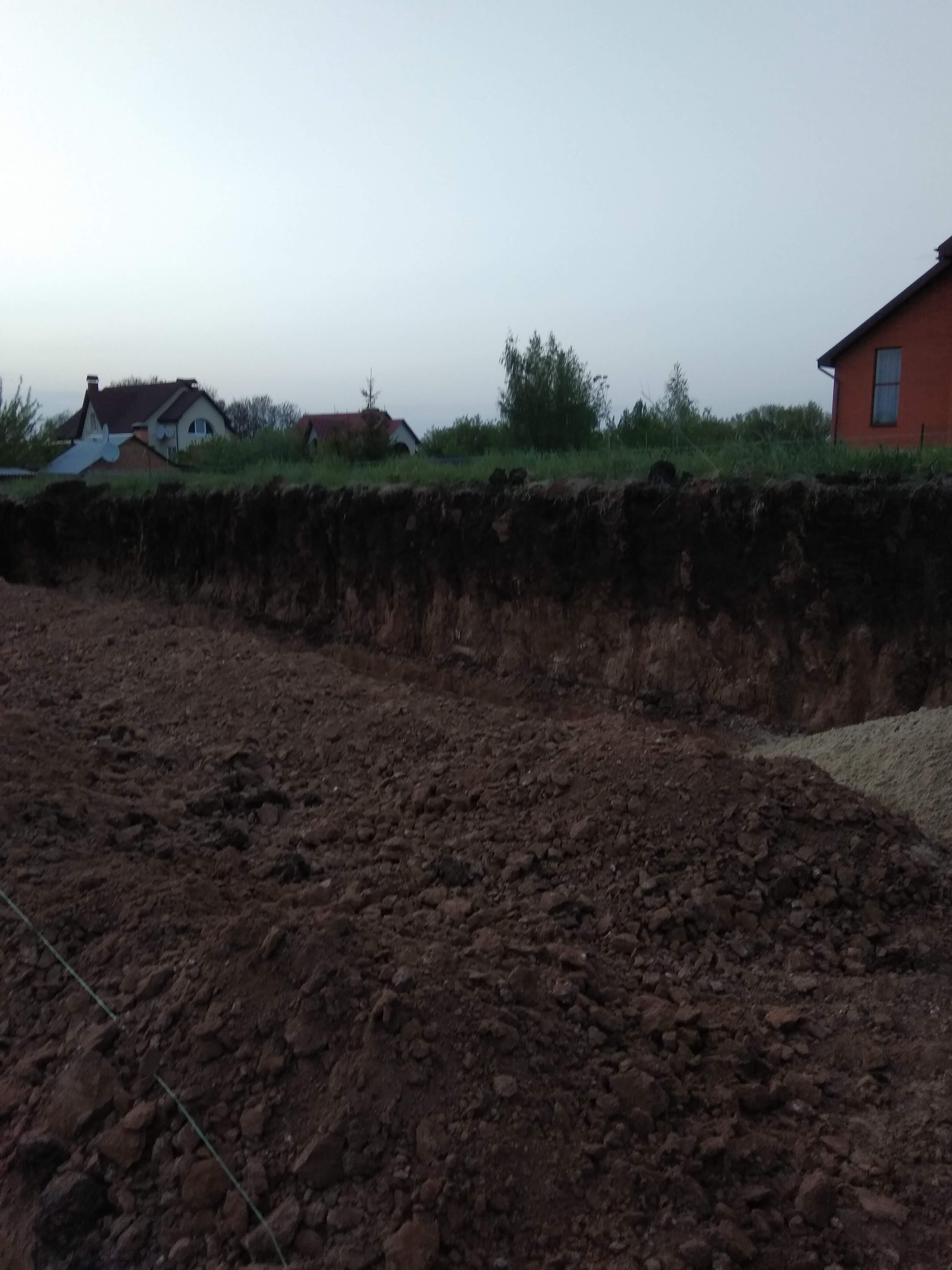

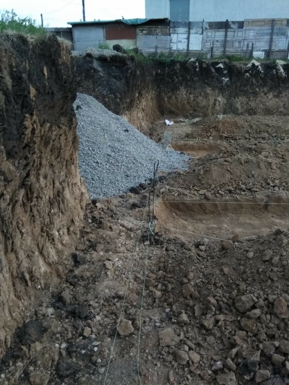

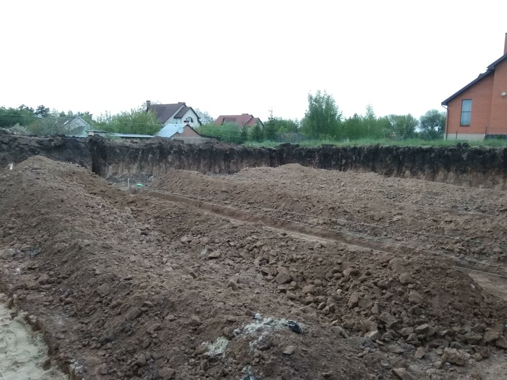

dvirodov Опубліковано: 7 травня 2019 Автор Поділитись Опубліковано: 7 травня 2019 Небольшой апдейтик... котлован вырыли недели полторы назад. Хотели с прошлого понедельника начать подготовку под пятку но пошли дожди и все отложили до этого понедельника. Вчера сделали процентов 5 наверное, всего одну траншею прокопали, сегодня работы сделано явно больше. Прораб как оказалось в районе крыльца(где щебень) недорыл, тоесть крыльцо уже чем по проекту, хотел трактор вызвать но я вежливо отказал, мотивируя что работы с трактором законченны и выкидывть 2-3к гривен своих я не буду. По моим подсчетам где-то куба 2-3 нада вручную вырыть, это в любом случае дешевле чем вызывать трактор с минимальным 3часа работы + час подачи Погода по прогнозам плохая, с завтрашнего дня дожди и блин нет конца и края им 3 Посилання на коментар Поділитися на інших сайтах More sharing options...

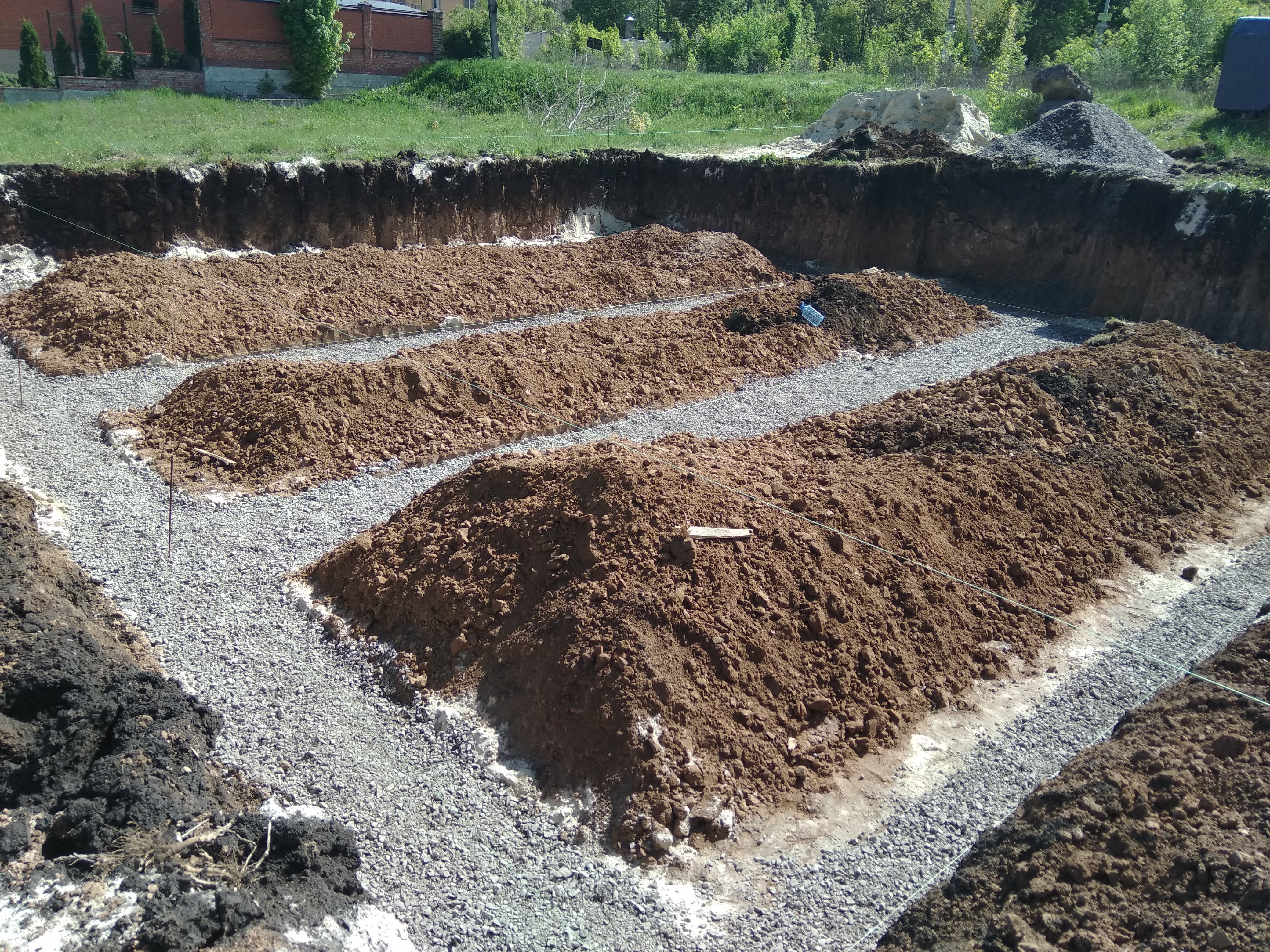

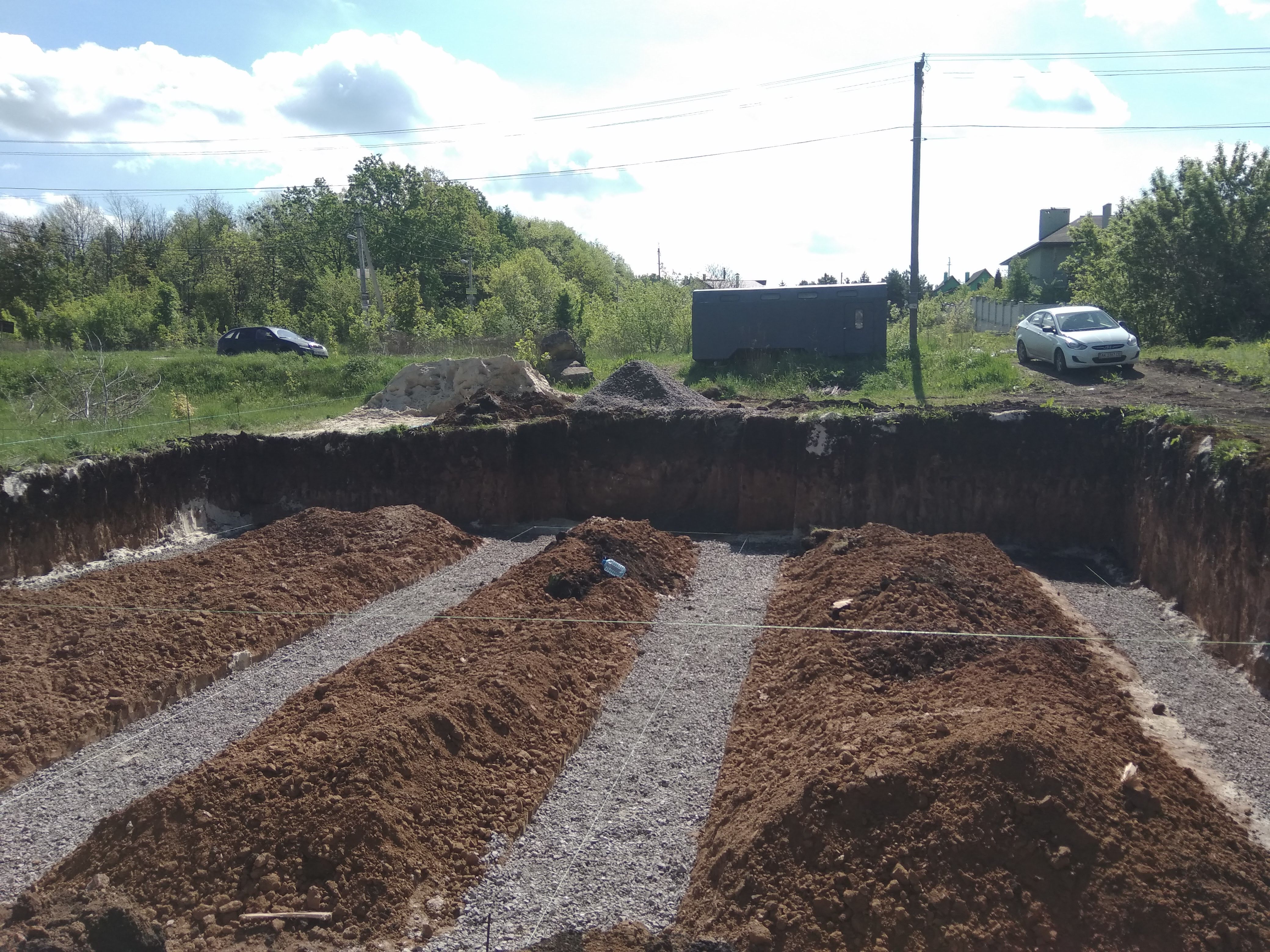

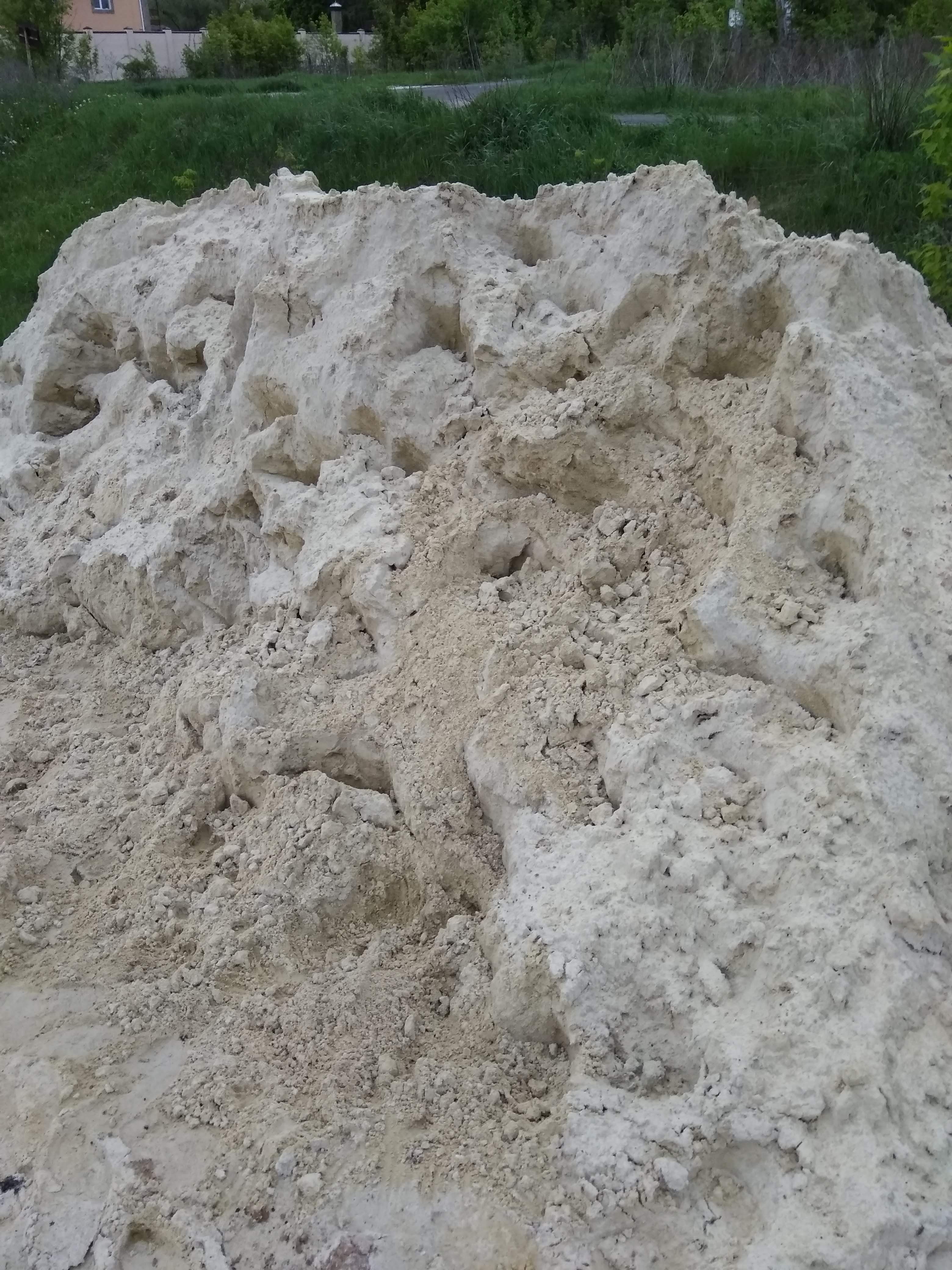

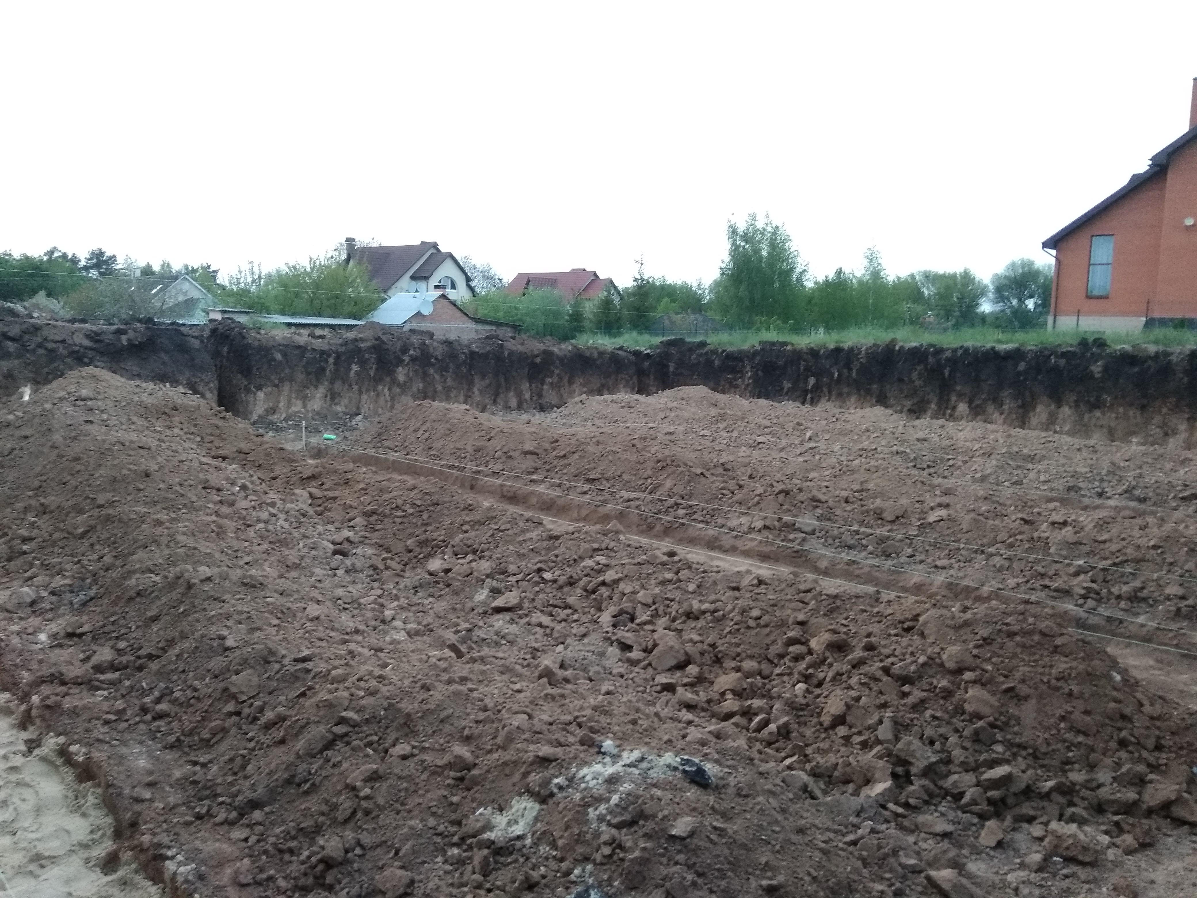

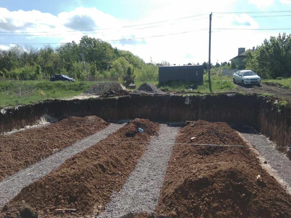

dvirodov Опубліковано: 11 травня 2019 Автор Поділитись Опубліковано: 11 травня 2019 Стройка идет очень медленно, с меня уже смеются другие прорабы За эту неделю досыпали песка 15-20см и сверху щебня и сегодня прошлись трамбовкой(фото вчерашние до трамбовки). Прораб сказал что вчера проливал водой перед укладкой щебня, типа специально дал отстоятся песку до утра, но оказалось нифига не проливал, надежда только на то что дожди были до этого и промочили песок достаточно и он уплотнился под плитой. Щебень на ощубь достаточно плотно трамбована но хз.... Из того что ослалось доделать по подготовке основания - 1. расширить крылько и сделать основание под него 2. выкопать основание под 4 колонны терассы(1.2м на 1.2м каждая колонна) засыпать песком и щебнем и трамбануть виброногой. Думаю также пройтить виброногой по всему основанию фундамента. Сегодня еще перевозил 150 труб диаметром 22мм и длиной 2м под шпильку, еле запихнул их в салон машины Немного тупанул(поспешил) и заказал их с киева а оказалось в харькове есть по такой же цене, вообщем попал на 500гр доставки. Ребята, кто может гадать по фото? На последнем фото мытый песок или не мытый? Посилання на коментар Поділитися на інших сайтах More sharing options...
