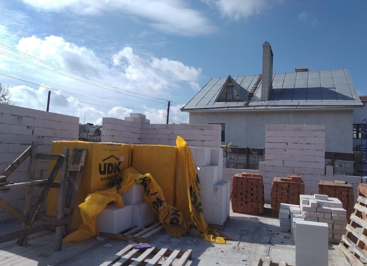

dvirodov Опубліковано: 11 листопада 2021 Автор Поділитись Опубліковано: 11 листопада 2021 29 минут назад, apereverzev сказал: Зависит от человека. В идеальном случае нанести тяжкие телесные повреждения, в самом худшем - уехать на ПМЖ в другую страну. Установка фильтров - гдето посредине этих крайностей. Но вдруг сосед окажется нормальным человеком и просто не знает, что приносит неудобства соседям. Соседи вполне адекватные люди, мне помогали с эл-вом, водой пока своего не было. Но они пенсионеры, так живут и топят уже более 20 лет и что-то кардинально менять просто финансово не потянут. Я с ними разговаривал, говорил что эл-вом топить как бы дешевле(когде еще тариф на обогрев был) - но все упирается в деньги. Поэтому тут придется решать эту проблему самому. 39 минут назад, digor_ua сказал: меня тоже соседи дровами топят, в добрый путь на улице стоять невозможно но воздух перед попаданием в дом проходит через 80 метров трубы ГТО и в дому почему-то дымом не воняет У меня промелькнула мысль, зарыть трубу от дальнего угла участка(дайльний к соседу) к дому и брать воздух грубо говоря в 70 метрах. Как бонус получить еще более подогретый приток - но не знаю... чувствую есть какие-то подводные камни помимо финансовой стороны вопроса. Посилання на коментар Поділитися на інших сайтах More sharing options...

dvirodov Опубліковано: 11 листопада 2021 Автор Поділитись Опубліковано: 11 листопада 2021 13 минут назад, apereverzev сказал: но покупка дров тоже не супер дешевое решение, если конечно дом не 70м2. Поговорите по поводу может котел нужно их подварить, прочистить, организовать правильный приток, и дым пропадет... Разбирался бы я что именно нужно сделать, еще бы мог поговорить. Но я без понятия - дым идет, вроде и несильно большой. Дымогод они чистят, как говорят раз в неделю-две. Мечтают о керамическом дымоходе и другом котле.. Дрова дейсвительно стоят прилично, как говорят 10т за машину, а их уходит 4-5 машин. Самое интересное, что у них даже чердак не утеплен. Я им пытался обьяснить что чердак это первое место, которое нужно утеплить - но не хотят, вроде как крыша течет и ее нужно делать. Вообщем привыкли так жить и не особо хотят что-то менять. 1 Посилання на коментар Поділитися на інших сайтах More sharing options...
dvirodov Опубліковано: 11 листопада 2021 Автор Поділитись Опубліковано: 11 листопада 2021 16 минут назад, digor_ua сказал: а чем не вариант? канаву метра два глубиной и будет отличный ГТО я лично ни разу не пожалел, что он у меня есть и да, забор воздуха сделать в том месте, где воздух опчие и шикарно будет Наверное первое, что тревожит - это плесень. Поидее летом, когда теплый воздух охлаждается - там выпадает куча конденсата. Интересно, не заводится ли она там? Или если даже и заводится - она отсекается фильтрами? Есть ли способ прочистки? Посилання на коментар Поділитися на інших сайтах More sharing options...
apereverzev Опубліковано: 11 листопада 2021 Поділитись Опубліковано: 11 листопада 2021 14 минут назад, dvirodov сказал: Но я без понятия - дым идет, вроде и несильно большой. может труба слишком низко находится? Посилання на коментар Поділитися на інших сайтах More sharing options...
digor_ua Опубліковано: 11 листопада 2021 Поділитись Опубліковано: 11 листопада 2021 18 минут назад, dvirodov сказал: Наверное первое, что тревожит - это плесень. Поидее летом, когда теплый воздух охлаждается - там выпадает куча конденсата. Интересно, не заводится ли она там? Или если даже и заводится - она отсекается фильтрами? Есть ли способ прочистки? конденсат там есть, для его сбора в самой нижней точке ГТО установлена крестовина - вход-выход воздуха по бокам, вниз труба для сбора конденсата (0.5-1м примерно), вверх труба на поверхность, через которую опускается насос. Ну и вибрационным насосом за 500 грн раз в несколько месяцев накопившаяся вода откачивается По плесени хз даже, может и есть, пока что запахов подозрительных оттуда нет. Чистится вроде как закачиванием воды в ГТО по самые крышки и докидыванием туда таблеток быстрого хлора для бассейна + альгицид. Так стоит сутки-двое, потом откачивается насосом. Но я пока что не делал. 1 Посилання на коментар Поділитися на інших сайтах More sharing options...
dvirodov Опубліковано: 11 листопада 2021 Автор Поділитись Опубліковано: 11 листопада 2021 25 минут назад, apereverzev сказал: может труба слишком низко находится? Вот старую фотку нашел, вроде как не низко, даже страшно представить как он туда лазит и чистит 1 Посилання на коментар Поділитися на інших сайтах More sharing options...

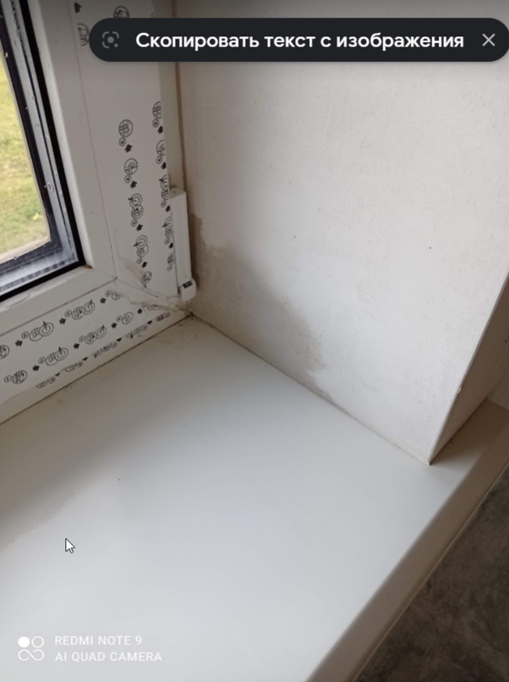

dvirodov Опубліковано: 14 листопада 2021 Автор Поділитись Опубліковано: 14 листопада 2021 (змінено) Уже более недели топлю дом по ночам, температура на котле минималка - 25градусов. За ночь уходит 70-80кВт. И вот уже 3 дня как температура выше 15 градусов в доме не подымается Прикинул, по теории теплопотери при дельте в 15 градусов(сейчас среднесуточная где-то около нуля) должны быть 40-45кВт(в сутки) но на деле почти в 2 раза больше. Похоже где-то есть проблемы с мостиками холода. И еще такая хрень на откосах, никак не сохнет. Правда пока влажность в доме максимальная(99 на термометре), конденсат на дверях и окнах. Змінено 14 листопада 2021 користувачем dvirodov 1 Посилання на коментар Поділитися на інших сайтах More sharing options...
shneider_vova Опубліковано: 14 листопада 2021 Поділитись Опубліковано: 14 листопада 2021 дом не прогрелся и не высох. нормально. проветривайте. при нынешней температуре иметь такую влажность в доме, даже с учетом стройработ - грех Посилання на коментар Поділитися на інших сайтах More sharing options...
metall_version Опубліковано: 14 листопада 2021 Поділитись Опубліковано: 14 листопада 2021 Подумайте про осушители. В аренду можно взять Посилання на коментар Поділитися на інших сайтах More sharing options...

apereverzev Опубліковано: 15 листопада 2021 Поділитись Опубліковано: 15 листопада 2021 23 часа назад, dvirodov сказал: Правда пока влажность в доме максимальная(99 на термометре), конденсат на дверях и окнах. сколько окон открыто на постоянной основе? для сушки нужно не менее 2х по диагонали, а лучше 4 на разные стороны света, чтобы при любых ветрах сквозняк был. Посилання на коментар Поділитися на інших сайтах More sharing options...
dvirodov Опубліковано: 15 листопада 2021 Автор Поділитись Опубліковано: 15 листопада 2021 2 часа назад, apereverzev сказал: сколько окон открыто на постоянной основе? для сушки нужно не менее 2х по диагонали, а лучше 4 на разные стороны света, чтобы при любых ветрах сквозняк был. У меня на микропроветривании стоят все окна. Если открывать полностью - то боюсь могу заморозить дом. Все же надеюсь что осушитель поможет, через пару дней должны доставить. Посилання на коментар Поділитися на інших сайтах More sharing options...
apereverzev Опубліковано: 15 листопада 2021 Поділитись Опубліковано: 15 листопада 2021 35 минут назад, dvirodov сказал: Если открывать полностью - то боюсь могу заморозить дом. Все же надеюсь что осушитель Полностью можно не открывать, на проветривание достаточно. У меня по сей день 2 окна на проветривании, ниже 13 не опускается. Осушитель конечно хорошо, но какая у него производительность? В воздухе и стенах ещё сотни литров излишней влаги. Пока осушитель будет ее вытягивать, может и плесень появиться... 2 Посилання на коментар Поділитися на інших сайтах More sharing options...
metall_version Опубліковано: 16 листопада 2021 Поділитись Опубліковано: 16 листопада 2021 20 часов назад, dvirodov сказал: У меня на микропроветривании стоят все окна толку от него никакого когда столько влаги в доме Посилання на коментар Поділитися на інших сайтах More sharing options...

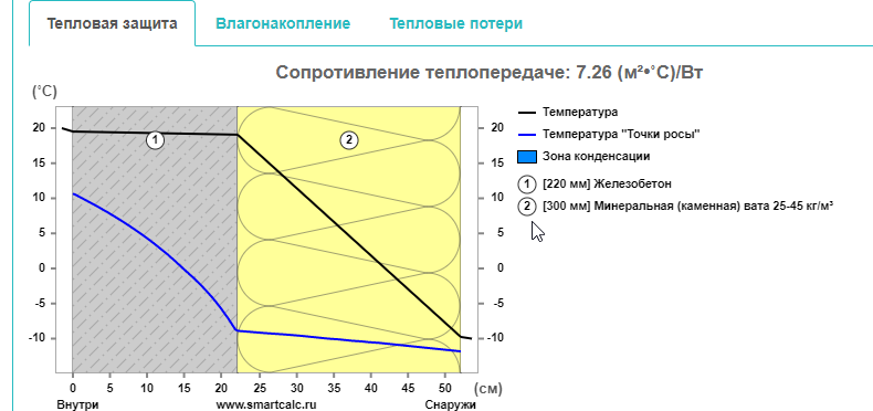

dvirodov Опубліковано: 17 листопада 2021 Автор Поділитись Опубліковано: 17 листопада 2021 Не планировал я себе приточно-вытяжную вентиляцию городить, думал обойтись просто вытяжной с притоком из оконных клапанов - но последний вариант переосмыслил и откинул по следующим причинам 1. Нет возможности фильтровать воздух, а у меня сосед качегар и когда ветер дует в мою сторону - хавайся 2. Воздух поступает холодный и поидее будет на оконных рамах постоянный конденсат и вода, батарей которые возможно спасли бы ситуацию у меня нет А так привлекала эта система своей относительной простотой и дешевезной.... Из приточно-вытяжных систем я так понял есть 2 варианта - Стеновые рекуператоры, которые работают попарно на подачу и вытяжку. Но что-то не очень верится в их эффективность в плане рекупераци - возможно у кого-то есть практический опыт с замерами, было бы очень интересно. - Ну и централизированная приточно-вытяжная установка с рекуператором Смотрю пока на последний вариант и думаю где бы разместить саму установку и воздуховоды. По правильному их нужно размещать в теплом контуре, чтобы не было конденсата, особенно если вдруг система зимой останавливается... Если рекуператор еще и можно разместить в котельной, то воздуховоды - это большая проблема. В доме есть 2 несущие стены с армопоясом 25см высоты, которые нужно как-то пройти. Арпомояс трогать нельзя, остается вариант проходить ниже - а это пол-метра высоты... Теперь порассуждаю над вариантом размещения воздуховодов на холодном чердаке. На данный момент пирог такой, плиты перекрытия, пароизоляция и сверху 300мм мин.ваты, как-то так: Так как под ватой у самой плиты это ж теплый контур - то поидее в нем можно организовать прокладку труб?! Думал над вариантом использовать FlexiVent (трубы 75 диаметра и коллекторую разводку) чтобы не вести магистральную 200 трубу с отводами к помещениям. Эти трубы можно шлейфом без изоляции крепить прямо к плите, а сверху уже закрыть ватой. Вроде как проблем с конденсатом не должно быть ведь трубы в теплом контуре.... Посилання на коментар Поділитися на інших сайтах More sharing options...
shneider_vova Опубліковано: 17 листопада 2021 Поділитись Опубліковано: 17 листопада 2021 да, так труба будет в теплом контуре. Даже 200 мм можно разместить воздуховод. в крайнем случае вдоль него дорожку сверху проложите толщиной 100 и шириной 600 мм Посилання на коментар Поділитися на інших сайтах More sharing options...
