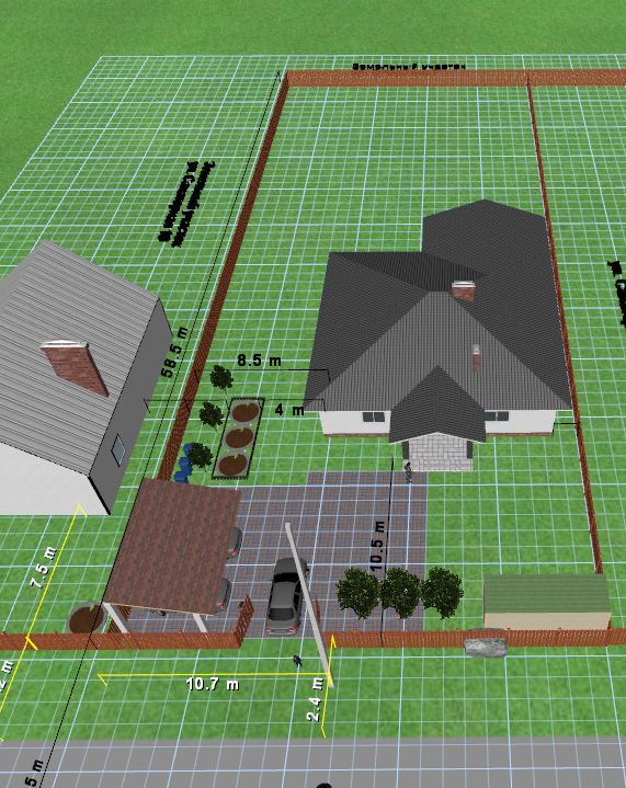

Ну чтож, похоже пришло и мне создать свою тему о строительтве дома. Участок, точнее 2 участка 24 на 55 и 25 на 55 были куплены в мае 2017 вот более полугода активно штудировал разные форумы, ютуб каналы и другие источники и познавал тему стройки. Изначально мы с женой даже не расматривали ничего кроме как двухэтажного дома, определились с планировкой, получили стройпаспорт. Но по итогу, изучая опыт людей пришел к мысли что все-же нужно строить одноэтажный дом, пусть хоть и будет он один на всей улице :) Жена правда досихпор хочет двухэтажник, но уже смирилась :)
Были мысли вначале что нужен большой дом, метров так на 300 с цокольным этажом(участок у нас ниже дороги и цокольный этаж сам просился) и по 100м2 на этаж. Но со временем протрезвел, понял что мы не потянем ни строительство, ни обслуживание.
Сейчас вот получается около 145-150м2 площади дома + терасса открытая 35м. Планировка позаимствована у форумчанина Valery30 с форумхауса и немного переделана. Пока будет детская игровая, но впланах 3е детей и в будущем идея из нее сделать 2 небольшие по 9м комнаты, одна детская и одна кабинет. А пока у нас только один малыш, нам хватит 3 комнаты(спальня, детская и кабинет)
На данный момент занимаюсь активным поиском проектировщика, пробую биржу форумхауса :) Есть на примете человек, жду его эскизы. Также есть стройпаспорт, полученный собственными усилиями со второго раза на двухэтажный дом, думаю после составления проекта подам уже на одноэтажный. Паралельно занимаюсь, а точнее жду своей очереди на конец февраля в единое окно на подключение эл-ва, вроде все документы(а это стройпаспорт и выкопировки всякие) собрал.
Змінено користувачем dvirodov
Вот еще вид мои 3д наброски. Возможно архитектор предложит свое видиние и мне понравится :) Справа вверху открытая терасса. Вообще изначально думал строить просто коробку без терассы, а терассу уже потом, но визуально получается что лучше, когда терасса имеет общую крышу с домом а значит нужно строить вместе.
В плане максимум, если денег хватит и мастера не подведут, хочу за этот год получить коробку накрытую крышей, минимум - фундамент. У меня особенность участка такая что уровень земли в левом нижнем пятне застройки ниже дороги на 1метр. А в правом верхнем(где начало терассы) ниже на 2метра. Долго думал что с этим мне делать, как спланировать и остановился что уровень отмостки дома будет ниже дороги на 1метр, тоесть дом будет немного утоплен со стороны дороги будет смотреться наверное как грибочек :) Думаю подсыплю я немного земли в районе терассы чтобы не было переапада сильно большого.

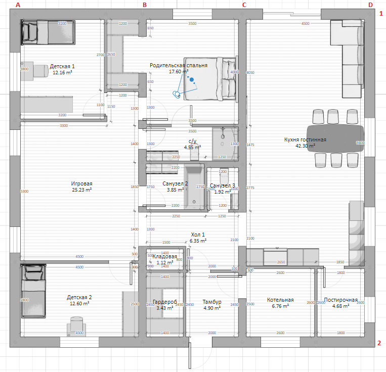

В постирочную через кухню?
Как вы представляете порядок закрытия двух дверей в СУ?
С почином Вас! И,конечно,-успеха в этом нелёгком,но захватывающем деле!
Эта часть еще не проработана! Вообще есть несколько вариантов
1 - Вход в постирочную через кухню, как на плане
2 - вход в постирочную через котельную, а на месте двери на кухне будут кухонные шкафчики
Эти варианты при условии что я буду топить дом дровами.
3 - Если топить газом(газ идет вдоль дороги но нереально дорогое подключение в частную магистрать) или топить эл-вом по льготному тарифу то тогда можно котельную и построчную обьединить в одно помещение
Пока ж я решил на всякий случай запроектировать 2 дымохода(один под газ, один под дрова) а потом посмотрим как сложатся обстоятельства

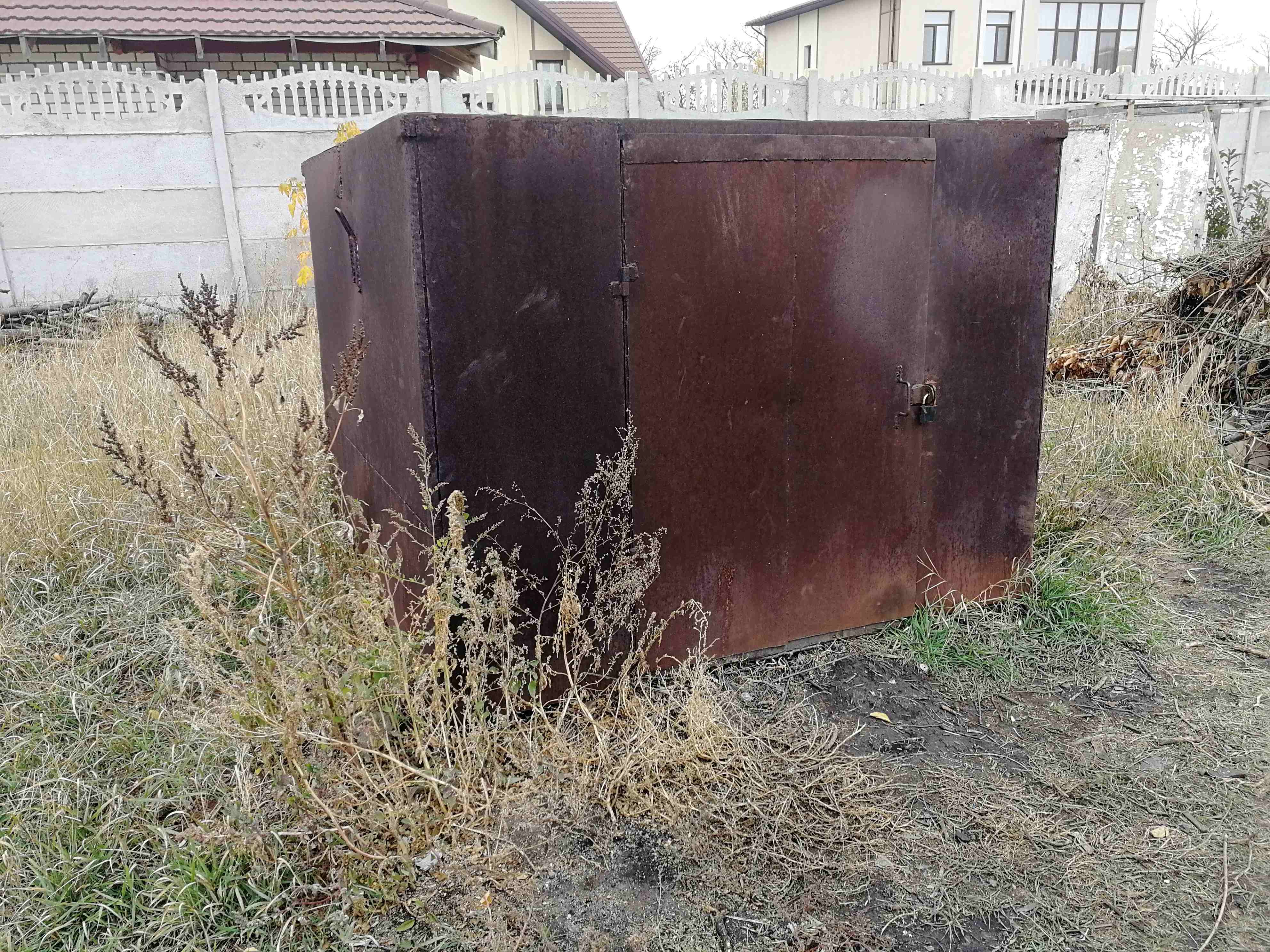

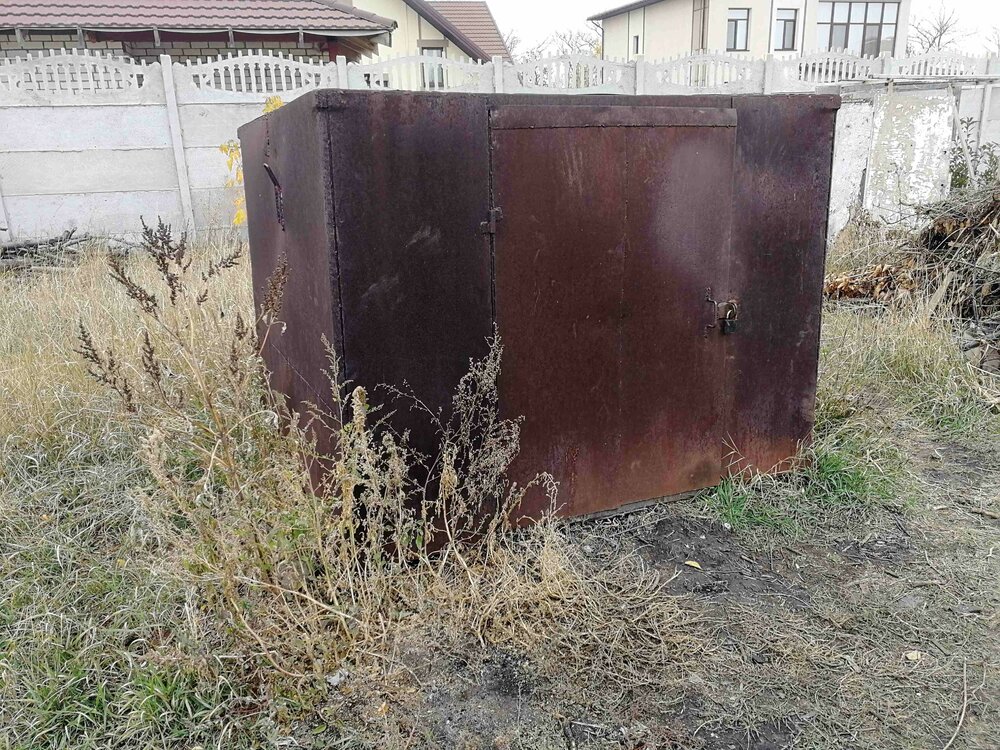

Если нужно просто место для хранения инструмента и пр то могу свой киоск продать по цене металла (он мне как раз уже не нужен) если получится его вытянуть манипулятором. С вас его вывоз - везти вроде недалеко, но на какой улице вы строитесь я не разобрал с картинки (солнечная?).
Я вот пока не совсем понимаю что мне нужно, либо бытовка в которой можно типа жить(ночевать и есть), либо склад для инструментов. Наверное это зависит от работяг, от того нужно ли организвовывать охрану? А по цене киоска можете соиентировать? Можно в личку если тут нельзя. Вытянуть возможно можно когда будет мороз хороший несколько дней стоять, чтобы земля промерзла?

Я пользовался железным гаражем 4х8,который вспоследствии продал за 22кгрн, а после его продажи просто железной будкой 2х2, пока не достроил сарай. По весне продам за недорого
Да фиг его знает сколько они сейчас стоят. Все обсуждаемо. Можно начать с 5 тыс чтобы был какой-то ориентир.
Я фото привел чтобы показать киоск. А так подъезд к нему в любое время - асфальт прямо до участка. Про вытянуть я имел в виду что после стройки он оказался за забором а сверху провода. Не уверен что манипулятор сможет погрузить. Теоретически кран с длинной стрелой сможет через провода поднять, но то нужно с водителями манипулятора/крана общаться.

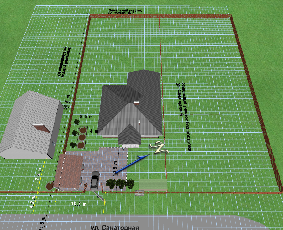

А что у вас с ориентацией по сторонам света?
С какой стороны север?
Фасад юго-восточный(30градусов южное направление). ДОбавил картинку со стрелкой

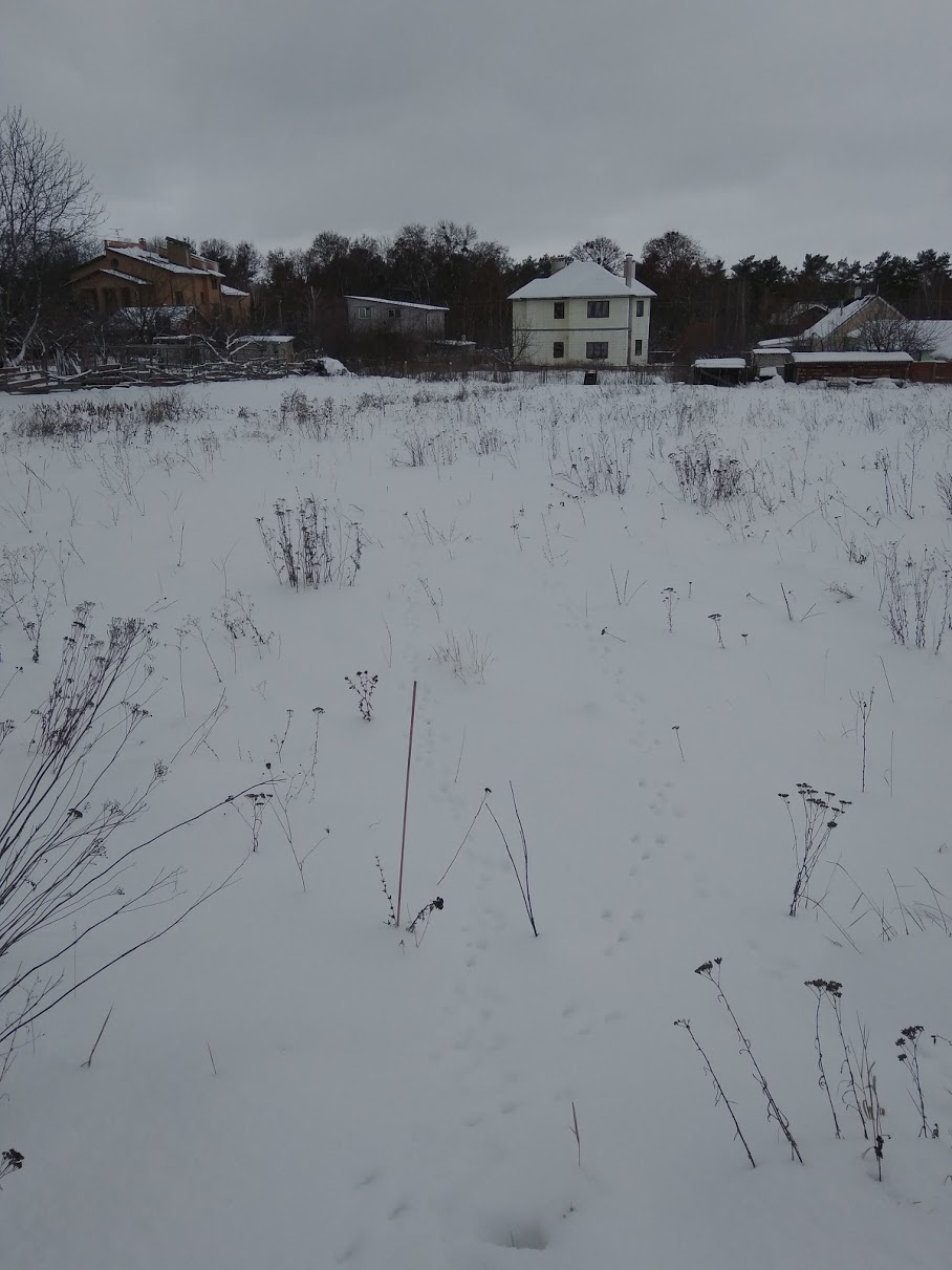

Был сегодня на своем участке - снега намело не менее полуметра, если не больше. У меня там впадина относительно дороги от полуметра до двух а снег почти все выровнял :) Наверное не стоит до весны что-то привозить, ведь нужно как-то заехать + на что-то (думал на покрышки) положить ту же бытовку.
Гостиная получается в самом темном и холодном углу.
Да есть такое, думали над зеркальным отображением чтобы детские были на северной стороне а кухня-гостинная на южной.
Плюсы данной планировки
1. Детские комнаты солнечные
2. Кухня-гостинная имеет окна в глубину участка, в забор смотреть не будем
3. Летом на кухне гостинной будет не так жарко
Минусы что нет солнечного света зимой в кухне-гостинной
