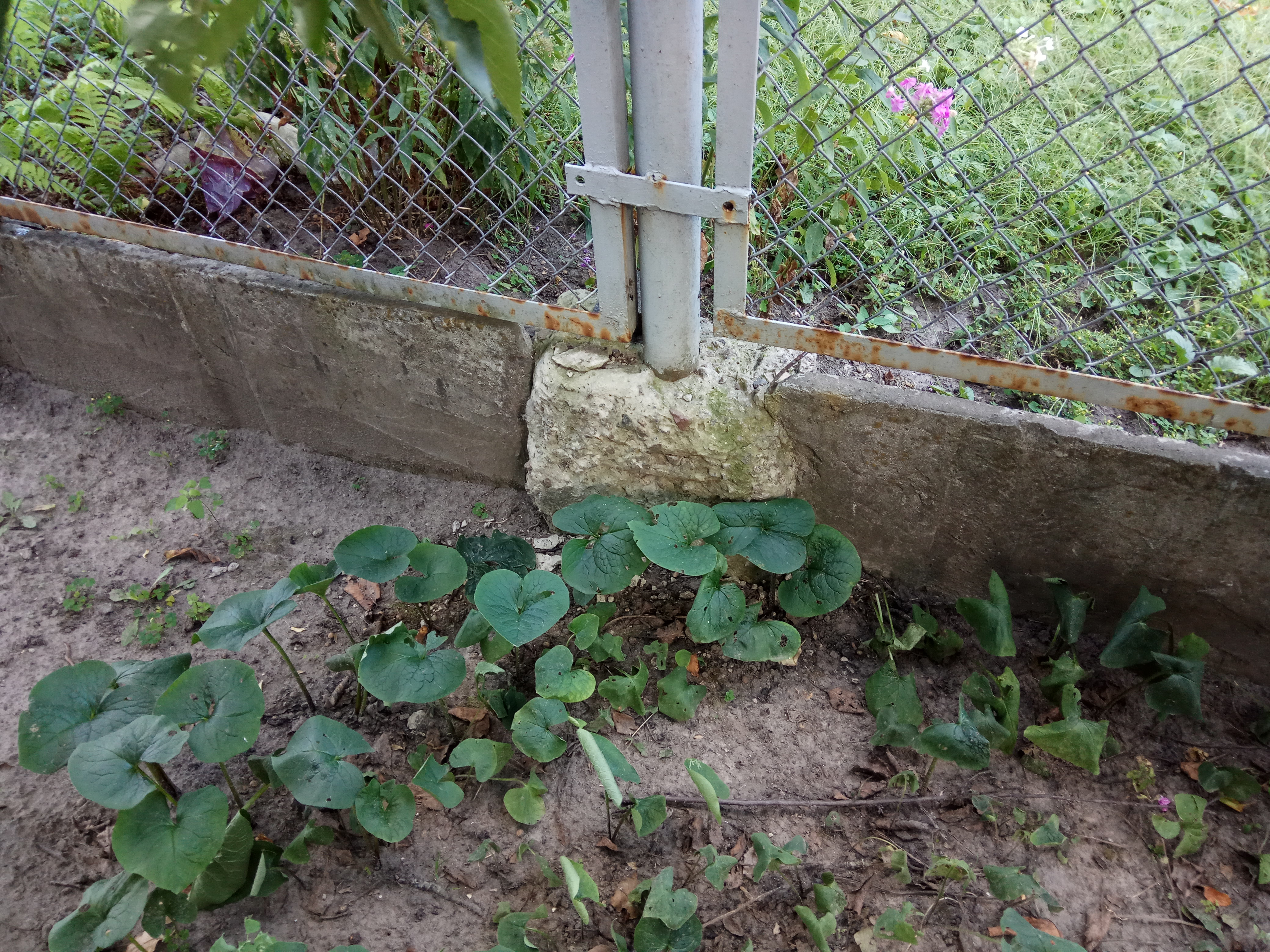

Игорь&Ира Опубліковано: 18 серпня 2019 Поділитись Опубліковано: 18 серпня 2019 Ну, вот, на первом фото то, о чем я говорил выше : стобики живут своей жизнью, а "бортики" - своей... Я бы не советовал такое повторять... Так ведь 15 лет живут и вполне сносно. А где почитать, как правильно? Добавлено через 5 минут а почему не сделать из спец блоков для опалубки ? мы так сделали, т.к фасадный забор сделали 2 года назад как предлагаете Вы и пошли проблемы...наше решение вот 1. Какие проблемы были с забором? 2. А что это за блоки? Можно где-то детально ознакомиться с предлагаемым конструктивом забора? Посилання на коментар Поділитися на інших сайтах More sharing options...
lastandr Опубліковано: 18 серпня 2019 Поділитись Опубліковано: 18 серпня 2019 Так ведь 15 лет живут и вполне сносно. Вот это тоже был когда-то "вполне сносный" заборчик... А где почитать, как правильно? А правильно будет , чтобы ваш мелкозаглубленный "бортик" не просто примыкал к столбику, а опирался на него как на сваю, имел с ним общий армокаркас и был залит одновременно(по крайней мере , в подземной части)... 1 Посилання на коментар Поділитися на інших сайтах More sharing options...
Игорь&Ира Опубліковано: 18 серпня 2019 Поділитись Опубліковано: 18 серпня 2019 А правильно будет , чтобы ваш мелкозаглубленный "бортик" не просто примыкал к столбику, а опирался на него как на сваю, имел с ним общий армокаркас и был залит одновременно... Даже не представляю, как это возможно технологически. Лить столб по месту вертикально? Добавлено через 4 минуты ...(по крайней мере , в подземной части)... А можно ограничиться одномоментной заливкой "бортика" с подземной "бабкой" вокруг готовых столбиков при сплошном армировании? Посилання на коментар Поділитися на інших сайтах More sharing options...
irina1969 Опубліковано: 18 серпня 2019 Поділитись Опубліковано: 18 серпня 2019 1. Какие проблемы были с забором? 2. А что это за блоки? Можно где-то детально ознакомиться с предлагаемым конструктивом забора? некрасиво ...блоки " Золотой мандарин" (Несъемная опалубка) погуглите информации море по конструктиву даже не подскажу, т.к у меня сложній участок и конструктив свой, по сути одна часть забора стала подпорной стенкой из-за уклона...раньше был профнастильный забор на метал. столбиках...каркас оставили для этого забора ПС, я думаю столько лет на форуме помогут Вам найти свой конструктив для Вашего случая 1 Посилання на коментар Поділитися на інших сайтах More sharing options...
lastandr Опубліковано: 18 серпня 2019 Поділитись Опубліковано: 18 серпня 2019 А можно ограничиться одномоментной заливкой "бортика" с подземной "бабкой" вокруг готовых столбиков при сплошном армировании? Да, можно попробовать, тока придется как-то армокаркасом обойти столбик, и еще желательно под "бортик" поверх песка и щебня проложить полоску ППС ... 1 Посилання на коментар Поділитися на інших сайтах More sharing options...
Игорь&Ира Опубліковано: 18 серпня 2019 Поділитись Опубліковано: 18 серпня 2019 А как такой вариант? Посилання на коментар Поділитися на інших сайтах More sharing options...
Игорь&Ира Опубліковано: 18 серпня 2019 Поділитись Опубліковано: 18 серпня 2019 У меня еще вопрос: в моем первом варианте проблемы могут быть только у "бортика"? Может забетонировать столбики, а между ними вкопать полосы плоского шифера? Забор хоть и лицевой, но для огорода, так как строиться в ближайшее время не планирую. Посилання на коментар Поділитися на інших сайтах More sharing options...
lastandr Опубліковано: 18 серпня 2019 Поділитись Опубліковано: 18 серпня 2019 Может забетонировать столбики, а между ними вкопать полосы плоского шифера? Ежели между столбиками будут установлены относительно жесткие рамы с сеткой, то это будет дешевле и надежнее, но опускать столбики стоит все-таки не менее, чем глубина промерзания для данной местности ... 1 Посилання на коментар Поділитися на інших сайтах More sharing options...
Игорь&Ира Опубліковано: 18 серпня 2019 Поділитись Опубліковано: 18 серпня 2019 .. опускать столбики стоит все-таки не менее, чем глубина промерзания для данной местности ... Столбики или можно только "бабку"? Глубина промерзания - 120 см. Посилання на коментар Поділитися на інших сайтах More sharing options...
lastandr Опубліковано: 18 серпня 2019 Поділитись Опубліковано: 18 серпня 2019 Глубина промерзания - 120 см Как-енто угораздило вас поселиться в таких холодных краях? Для Киева и области -1.10м( и то, в связи с глобальным потеплением, будут вроде снижать до 1м), так-что бурите ямки глубиной 1.1м,сыптье туды пару ведер щебня и сажайте свою "бабку", ну а "дедку"(столбик) можно поднять и выше, ежели получится... 1 Посилання на коментар Поділитися на інших сайтах More sharing options...
Игорь&Ира Опубліковано: 18 серпня 2019 Поділитись Опубліковано: 18 серпня 2019 Как-енто угораздило вас поселиться в таких холодных краях? Для Киева и области -1.10м( и то, в связи с глобальным потеплением, будут вроде снижать до 1м) ... Под Киевом, со слов местных землекопов. Добавлено через 4 минуты ... бурите ямки глубиной 1.1м,сыптье туды пару ведер щебня и сажайте свою "бабку", ну а "дедку"(столбик) можно поднять и выше, ежели получится... "Бабка" не готовое изделие, а заливка бетона. Итого: шурф диаметром 30 см и глубиной 110 см засыпаем на 30 см щебнем, ставим столб на глубину подошвы -80 см и заливаем бетоном 1:3:4? Так какая может быть цена такой конструкции за штуку и за набор из 17? Посилання на коментар Поділитися на інших сайтах More sharing options...
lastandr Опубліковано: 18 серпня 2019 Поділитись Опубліковано: 18 серпня 2019 "Бабка" не готовое изделие, а заливка бетона. Ну, это понятно... Итого: шурф диаметром 30 см и глубиной 110 см засыпаем на 30 см щебнем, ставим столб на глубину подошвы -80 см и заливаем бетоном 1:3:4?Так какая может быть цена такой конструкции за штуку и за набор из 17? Порядка 250-300грн.за столб,зависит от состава грунтов 1 Посилання на коментар Поділитися на інших сайтах More sharing options...
