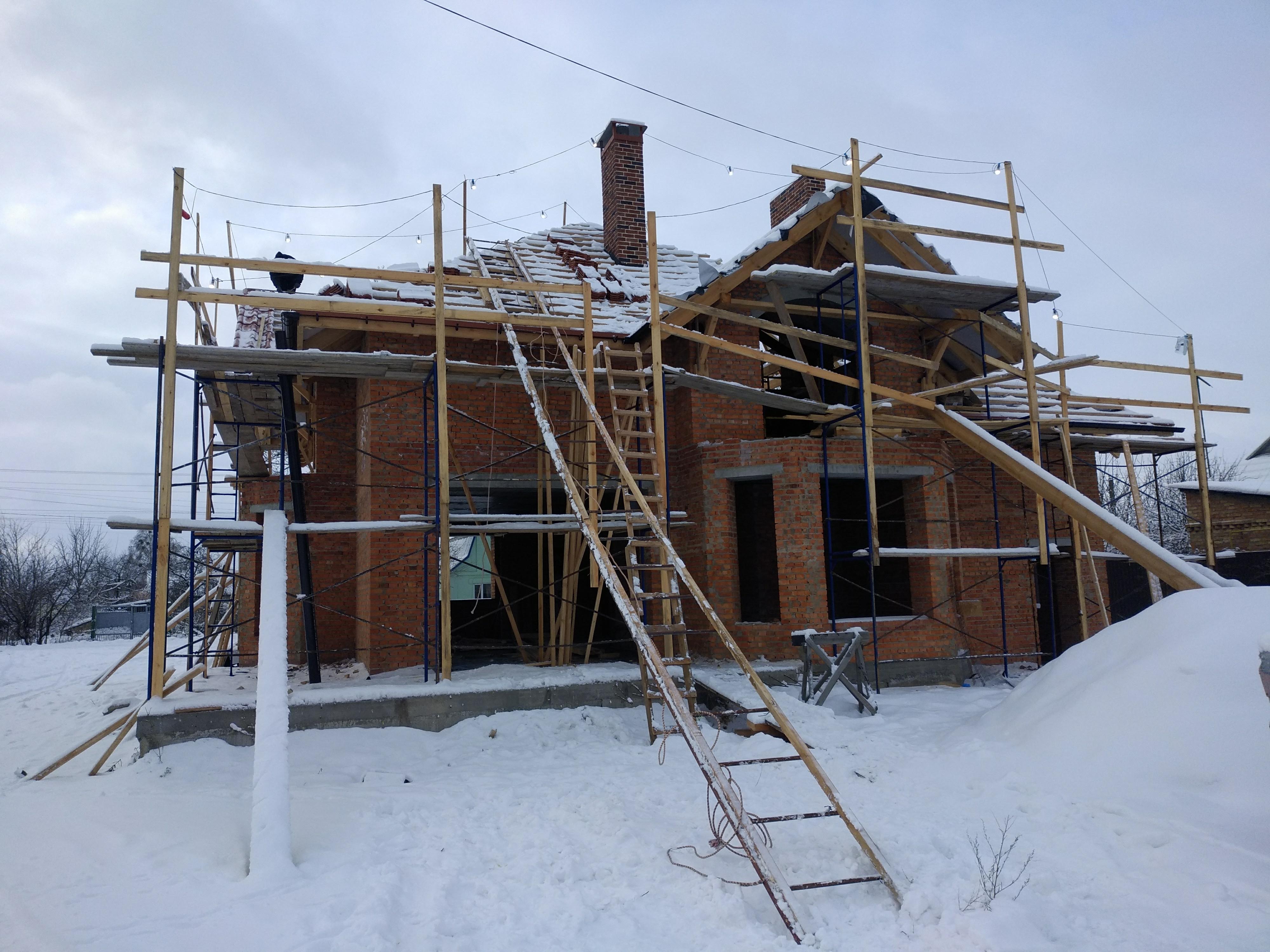

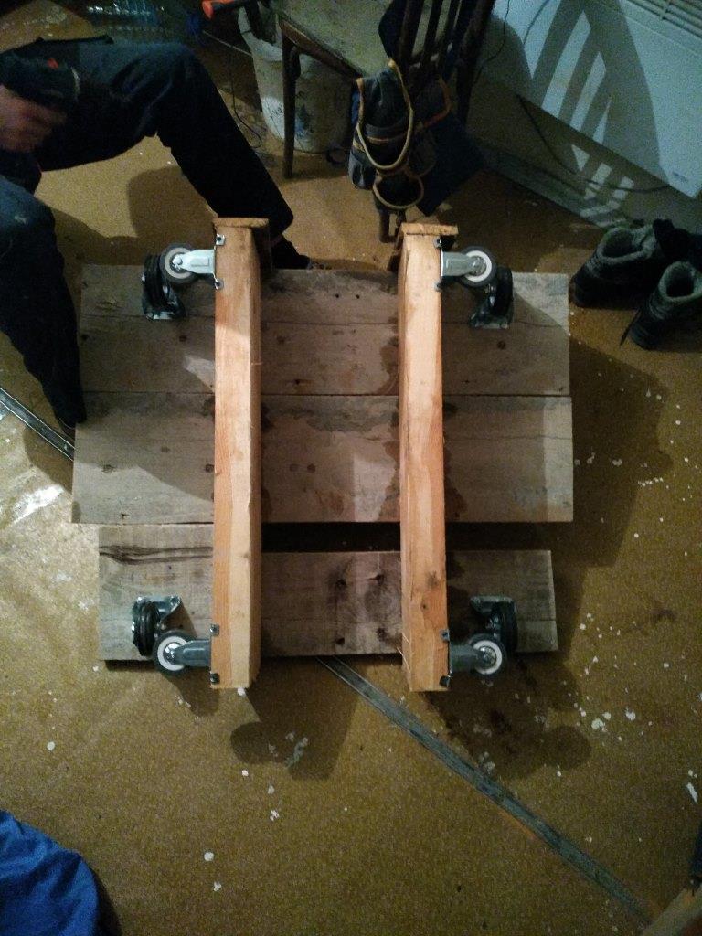

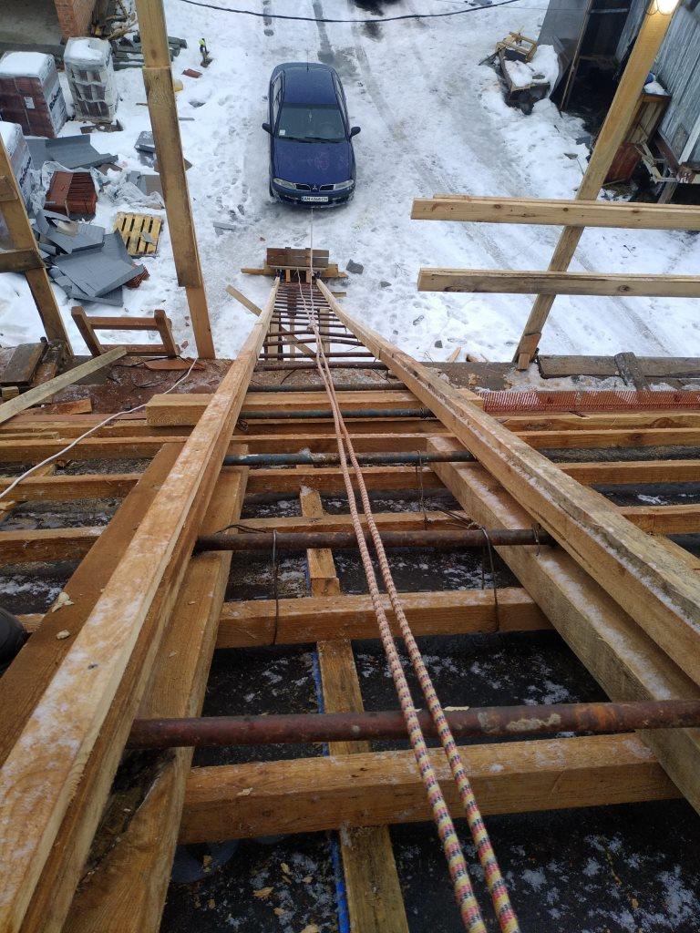

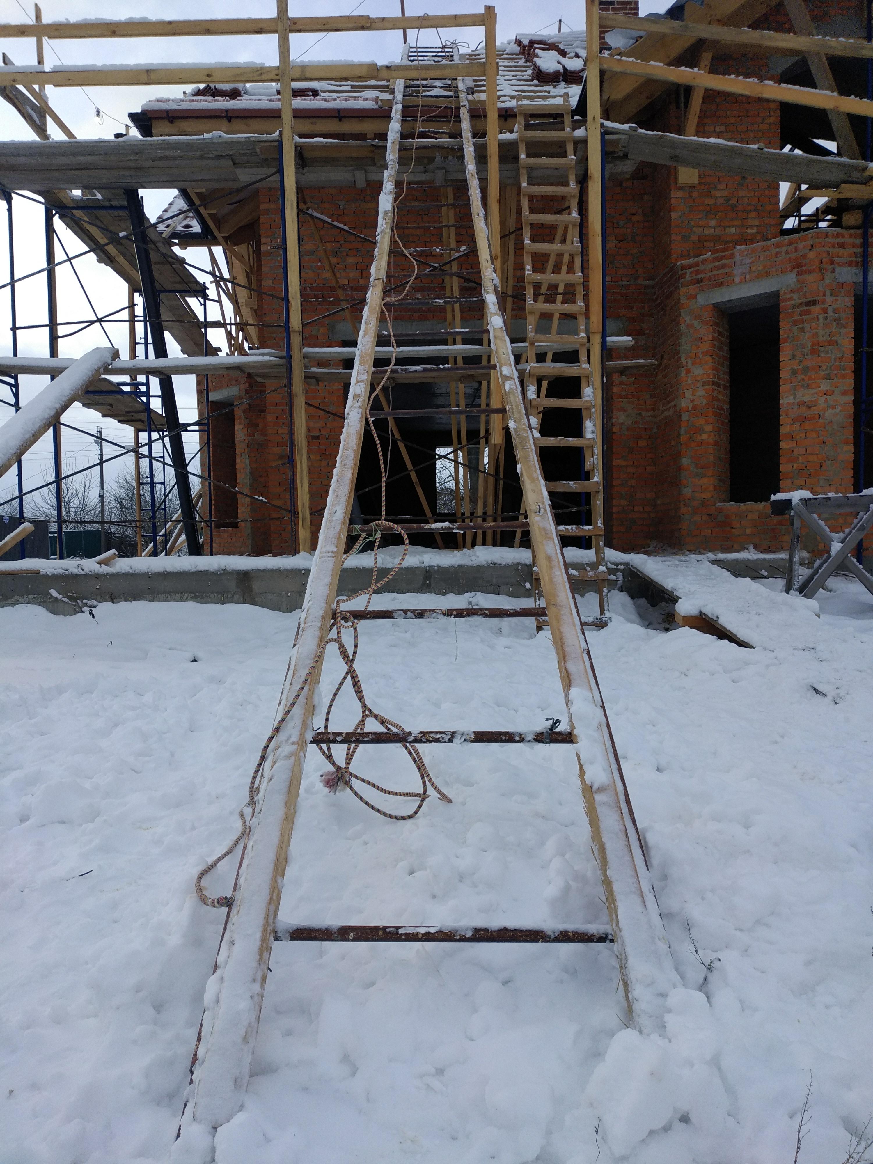

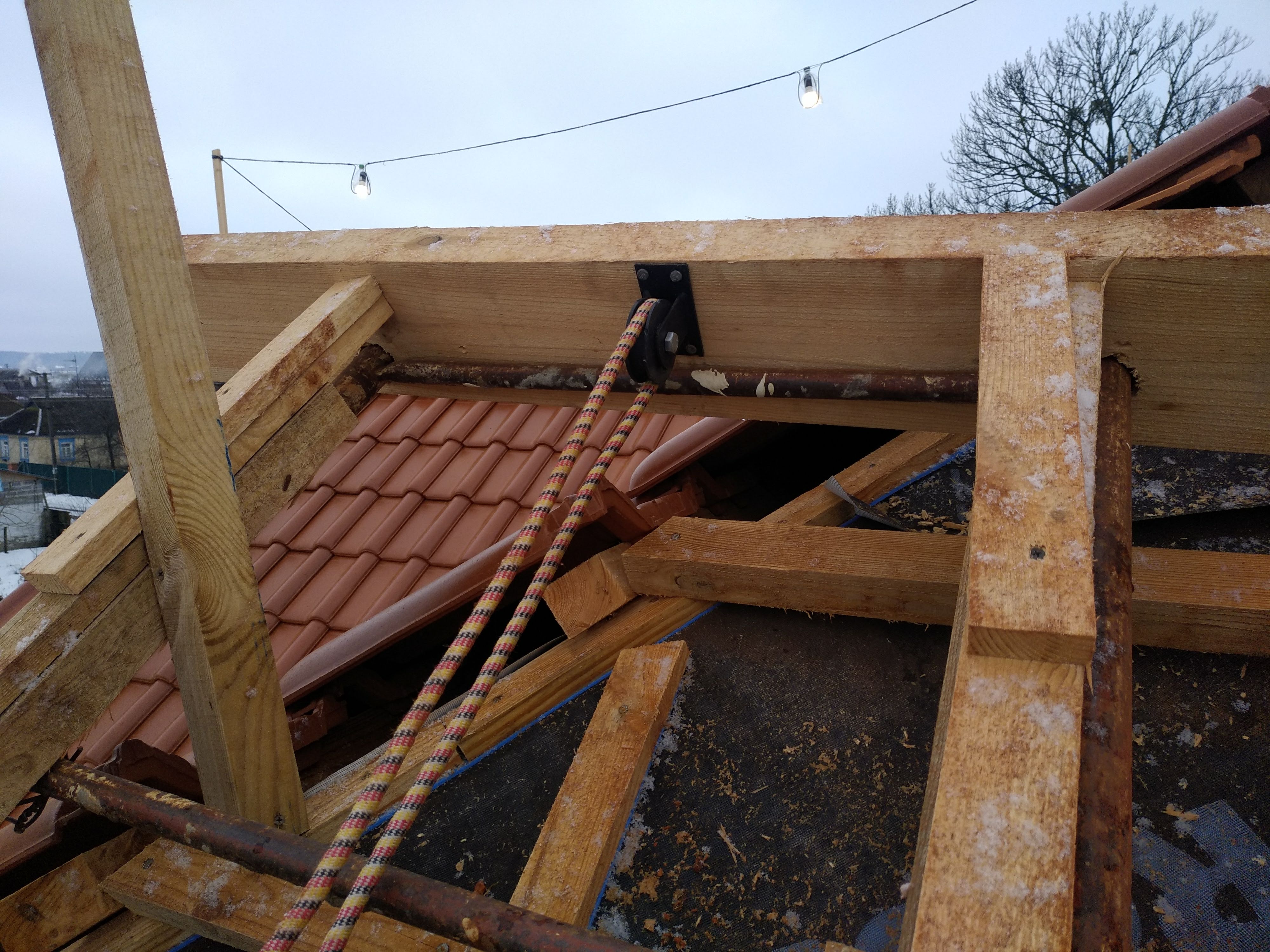

#roofinspector Опубліковано: 30 грудня 2018 Поділитись Опубліковано: 30 грудня 2018 (змінено) Встал вопрос подъёма черепицы на крышу. Объект делается этапами. За раз поднять не получится. А ручками таскать сложно, тяжело и долго. Вот что мы придумали: 1. Собрали в одну линию 5 стоевых секций лесов 2. Закрепили проволокой к ним "рельсы" из брусков. 3. Соорудили тележку с колёсиками из эпицентра (колёсики с блочком и винтами по дереву обошлись в 800 грн в Эпике) 4. На самый верх поставили блочок 5. Через блок пропустили верёвку и привязали к буксировочной петле машины. Получилось быстро, легко и удобно. Змінено 30 грудня 2018 користувачем #roofinspector 1 Посилання на коментар Поділитися на інших сайтах More sharing options...
