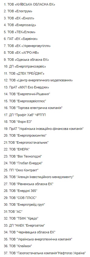

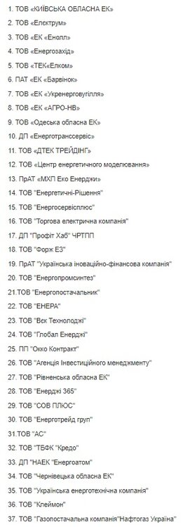

Игорь&Ира Опубліковано: 21 грудня 2018 Поділитись Опубліковано: 21 грудня 2018 Это те которые заведуют "проводами" тоесть это РОЗПОДІЛ. Вам еще нужно найти поставщика, и заключить с ним договор поставки универсальных услуг. Именно ему будете платить за потребленные кВт*ч по регулированному тарифу. Наоборот: ето список из 37 поставщиков електроенергии, которие заключили договора с собственником електросетей в лице КОЕ на распределение их електроенергии. Посилання на коментар Поділитися на інших сайтах More sharing options...
Dmode Опубліковано: 21 грудня 2018 Автор Поділитись Опубліковано: 21 грудня 2018 Наоборот: ето список из 37 поставщиков електроенергии, которие заключили договора с собственником електросетей в лице КОЕ на распределение их електроенергии. Да, точно. Тогда обзванивайте и интересуйтесь кто из них покрывает Вашу территорию. Посилання на коментар Поділитися на інших сайтах More sharing options...
Игорь&Ира Опубліковано: 22 грудня 2018 Поділитись Опубліковано: 22 грудня 2018 Тогда обзванивайте и интересуйтесь кто из них покрывает Вашу территорию. Все они покривают через сеть КОЕ. Но, мне кажется, что у каждого из них есть определенний обьем електроенергии и надо попасть в ету квоту. Посилання на коментар Поділитися на інших сайтах More sharing options...

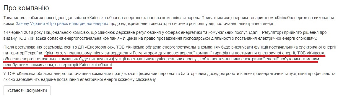

Dmode Опубліковано: 22 грудня 2018 Автор Поділитись Опубліковано: 22 грудня 2018 Тут надо ещё подумать, что им невыгодно: или бытовые потребители, или сам договор о снабжении электрической энергией поставщиком универсальных услуг. А это неразрывно связанные понятия теперь. Бытовому потребителю положены универсальные услуги. И договор тоже универсальных услуг. ДТЕК-КЕМ же пытается впаривать коллективным бытовым потребителям (СТ, ОСББ) договор для юрлиц, но по ценам универсальных услуг. Но тогда они не предоставляют никаких гарантий согласно закона, которые положены при предоставлении универсальных услуг. А как подступиться к вопросу выбора поставщика? Пойти в КОЭ, может у них есть информация для конечного потребителя? По логике, это должна быть сравнительная таблица со всеми возможными переменными. Как бы не опоздать на лучшие условия. Ничего подобного нет. По киеву вообще пока один ахметовский монополист - ТОВ "Київські енергетичні послуги". У других поставщиков другая территория. Всякие обл-гор-энерго теперь перешли в разряд "розподілу", и лоббируют интересы аффилированного с ними поставщика. Они не заинтересованы в предоставлении какой либо полезной информации о других поставщиках. Насколько я понял, на данный момент, только Вы сами можете связаться с поставщиками, выяснить покрывают ли они по своей лицензии Вашу территорию, взять у тех что покрывают ком.предложение и сравнить. Вангую что на Вашей территории пока найдете только одного поставщика. 1 Посилання на коментар Поділитися на інших сайтах More sharing options...
Игорь&Ира Опубліковано: 22 грудня 2018 Поділитись Опубліковано: 22 грудня 2018 Вангую что на Вашей территории пока найдете только одного поставщика. Тут Вы не угадали: Посилання на коментар Поділитися на інших сайтах More sharing options...

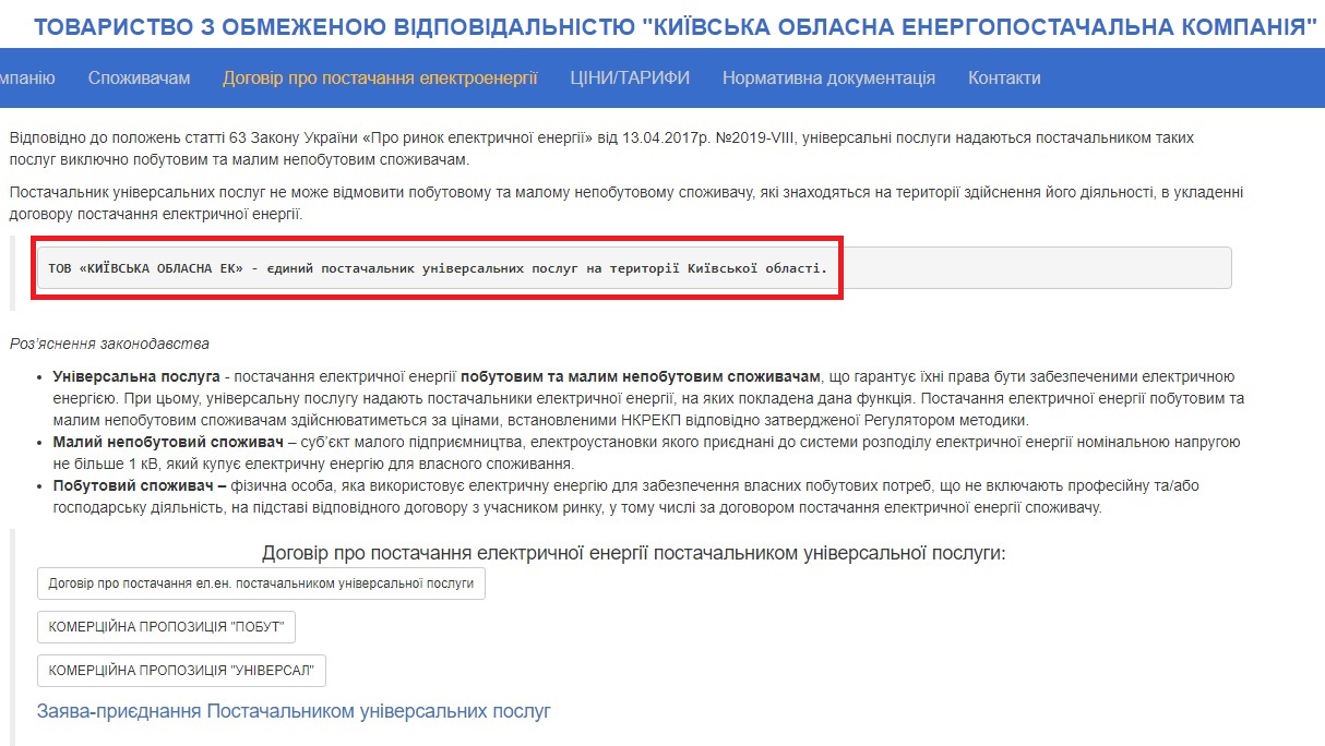

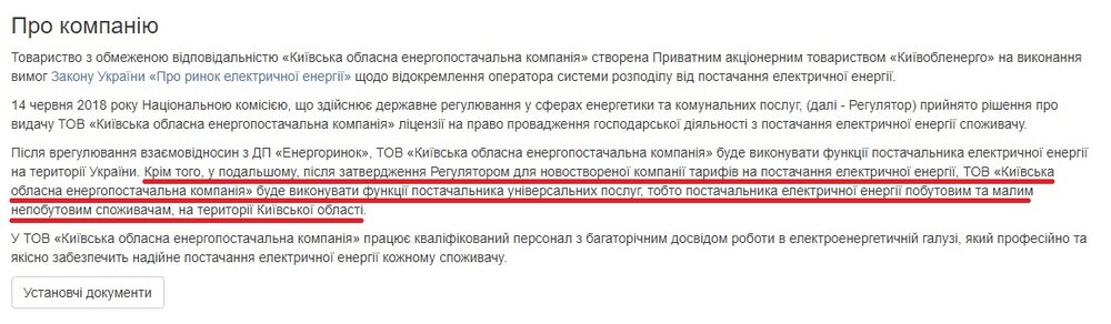

Игорь&Ира Опубліковано: 22 грудня 2018 Поділитись Опубліковано: 22 грудня 2018 Итак, первый пошёл. 1. Постачальник універсальних послуг ТОВ «Київська обласна енергопостачальна компанія». www.koec.com.ua Кстати, дочка ПрАТ "Киевоблэнерго". Посилання на коментар Поділитися на інших сайтах More sharing options...
evgeny196 Опубліковано: 22 грудня 2018 Поділитись Опубліковано: 22 грудня 2018 Вангую что на Вашей территории пока найдете только одного поставщика. Серьезным поставщиком является и железная дорога.Изучите вопрос в своем регионе. Посилання на коментар Поділитися на інших сайтах More sharing options...

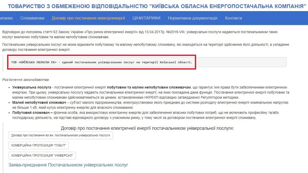

Игорь&Ира Опубліковано: 22 грудня 2018 Поділитись Опубліковано: 22 грудня 2018 Серьезным поставщиком является и железная дорога.Изучите вопрос в своем регионе. Изучил. Работы нет: Посилання на коментар Поділитися на інших сайтах More sharing options...
Игорь&Ира Опубліковано: 22 грудня 2018 Поділитись Опубліковано: 22 грудня 2018 Вот так быстро решились все проблемы: один поставщик и один распределитель-универсал и живут они в одном доме. Рынок. Заявление и договор:Заява-приєднання з КОЕК.pdfДоговір про постачання з КОЕК.pdf Посилання на коментар Поділитися на інших сайтах More sharing options...

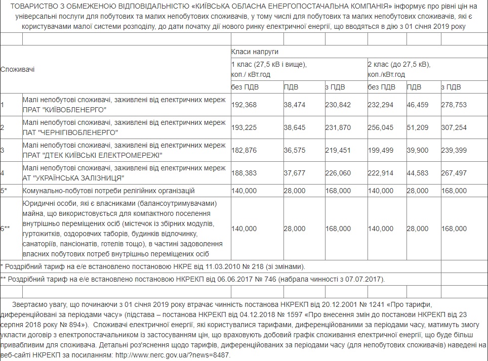

Игорь&Ира Опубліковано: 22 грудня 2018 Поділитись Опубліковано: 22 грудня 2018 Коммерческие предложения:КП ПОБУТ з КОЕК.pdfКП УНІВЕРСАЛ з КОЕК.pdf Посилання на коментар Поділитися на інших сайтах More sharing options...

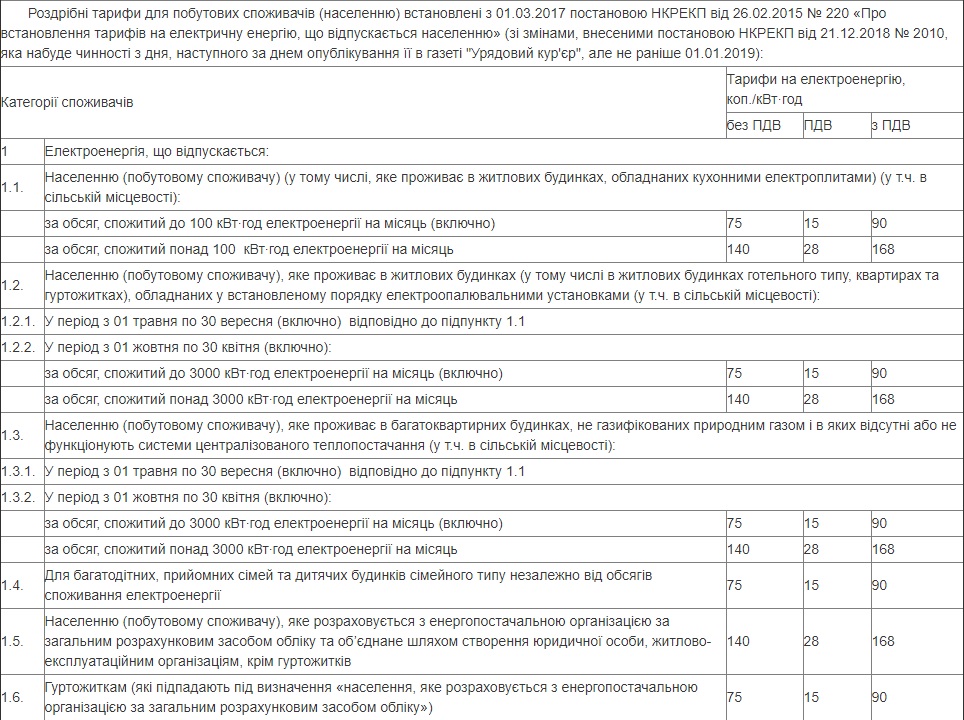

Игорь&Ира Опубліковано: 22 грудня 2018 Поділитись Опубліковано: 22 грудня 2018 (змінено) Тарифы для бытовых потребителей: Змінено 22 грудня 2018 користувачем Игорь&Ира Посилання на коментар Поділитися на інших сайтах More sharing options...

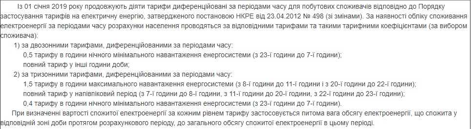

Игорь&Ира Опубліковано: 22 грудня 2018 Поділитись Опубліковано: 22 грудня 2018 Интересный пассаж: Посилання на коментар Поділитися на інших сайтах More sharing options...

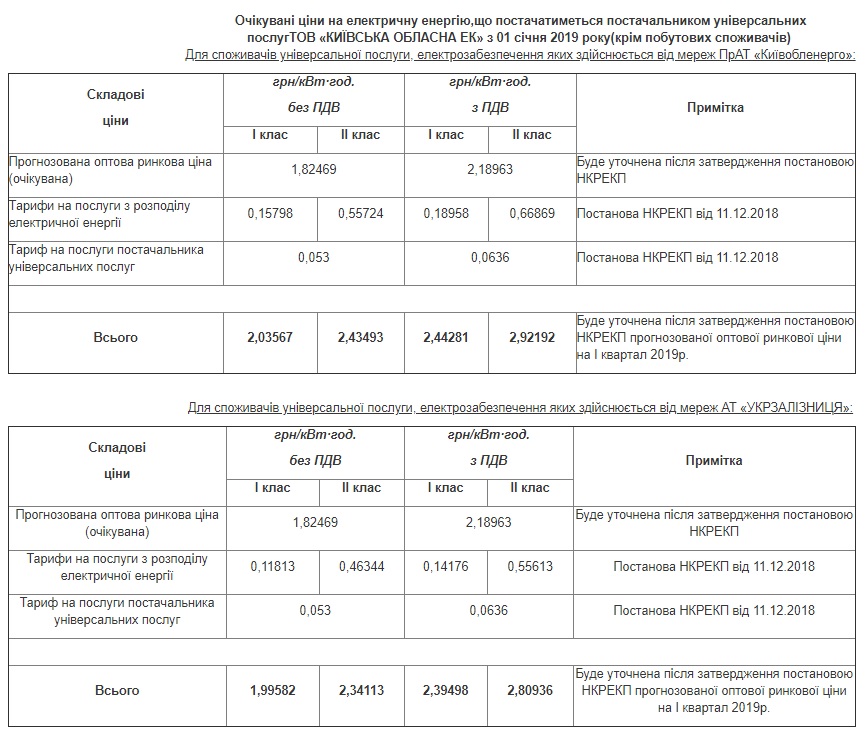

Игорь&Ира Опубліковано: 22 грудня 2018 Поділитись Опубліковано: 22 грудня 2018 Ожидаемые цены с 01.01.2019 года (не для бытовых потребителей, но интересна структура): 1 Посилання на коментар Поділитися на інших сайтах More sharing options...
