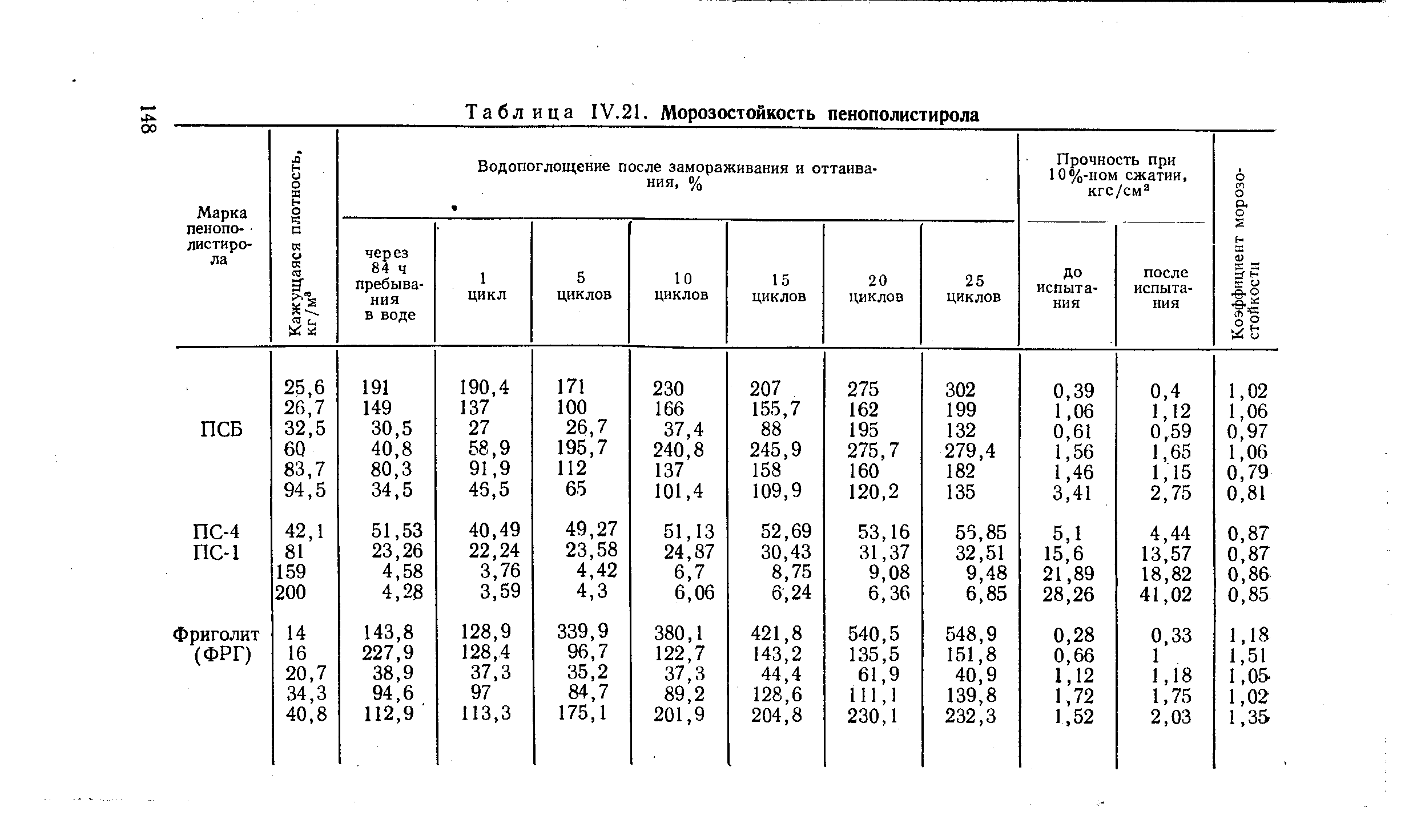

yurriy Опубліковано: 6 лютого 2019 Поділитись Опубліковано: 6 лютого 2019 У D200 есть небольшая проблема, которую пока не удается решить. Не могу узнать морозостойкость этого ГБ. А устанавливая материал на наружную стену желательно знать это. Да, производитель молчит, ссылаясь на то, что для утеплителей морозостойкость не нормируется. Из моего личного опыта одну зиму перезимовал парапет на террасе с наклеенным энерджи без потерь. Я его накрывал пленкой, но плохо закрепил и пленку ветром сбросило на землю. Условия для размораживания были идеальные . Горизонтальная поверхность, открытая всем осадкам. Так как это все же автоклавный газобетон, можно предположить, что его морозостойкость (пусть даже вдвое ниже, чем у Д300) около F50. Это, конечно, только мои предположения. Посилання на коментар Поділитися на інших сайтах More sharing options...
Gitan Опубліковано: 6 лютого 2019 Поділитись Опубліковано: 6 лютого 2019 У меня стена, внешний слой которой Д150 Аэрок, две зимы простояла без отделки. Все норм. Это осенью поштукатурил. Правда свес кровли 1м. 1 Посилання на коментар Поділитися на інших сайтах More sharing options...
masterbud Опубліковано: 6 лютого 2019 Автор Поділитись Опубліковано: 6 лютого 2019 У меня стена, внешний слой которой Д150 Аэрок, две зимы простояла без отделки. Все норм. Это осенью поштукатурил. Правда свес кровли 1м. Дело в том, что 2 зимы не показатель. Да и стоимость за куб у нас в Харькове 2200 грн против 900 грн ППС. Это снимает все вопросы. Я не готов столько переплачивать ни за вату ни за ГБ D200. Единственное, куда рассматриваю D200 - на утепление стен от земли на 1,5 м для защиты от костра (дети любят баловаться) и мышей. А дальше ППС. Посилання на коментар Поділитися на інших сайтах More sharing options...

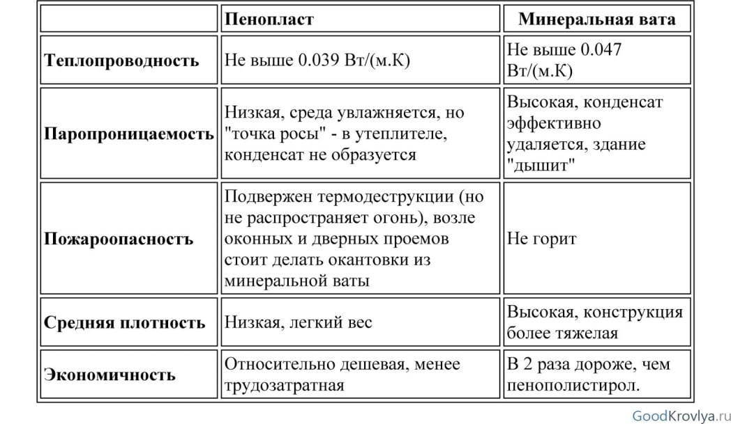

Скромный прораб Опубліковано: 7 лютого 2019 Поділитись Опубліковано: 7 лютого 2019 "если минвату не обработать гидрофобным раствором, все её теплоизоляционные характеристики сойдут на нет, ведь она почти моментально впитывает в себя влагу." И где Вы только такую ересь находите, мрак Добавлено через 6 минут Но узнав цену, я немного охренел. Вы уже десятую страницу хренеете, сначала от стоимости фундамента, теперь стен, впереди кровля, сантехника, отделка... Может стоит задуматься? Наличие двух экскаваторов далеко не повод начинать строительство СОБСТВЕННОГО ДОМА. 1 Посилання на коментар Поділитися на інших сайтах More sharing options...
masterbud Опубліковано: 7 лютого 2019 Автор Поділитись Опубліковано: 7 лютого 2019 (змінено) И где Вы только такую ересь находите, мрак Добавлено через 6 минут Вы уже десятую страницу хренеете, сначала от стоимости фундамента, теперь стен, впереди кровля, сантехника, отделка... Может стоит задуматься? Наличие двух экскаваторов далеко не повод начинать строительство СОБСТВЕННОГО ДОМА. Я же сам хренею, вас не заставляю это делать. Вам интересно, охренею я или нет - следите за темой, не интересно - не следите. Сказали бы что-то толковое, мне было бы интересно, а так одни пузыри. И про ересь, так как я не заканчивал строительный вуз, то сейчас, по сути, занимаюсь самообразованием, собираю всю информацию о том материале или технологии строительства какая попадается в инете. Потом выкладываю ее на всеобщее обсуждение и смотрю кто прав, а кто нет. Вот вы могли про вату написать что-то, дать ссылки или опровергнуть это суждение, но вы предпочитаете брякнуть и пойти дальше. Если вам нечего сказать или поделиться опытом, то это называется флуд. И еще, влагопоглощение минваты - 70%, ППС - 1,5%. Структура минваты располагает к образованию капель при увлажнении, а капли могут замерзнуть и разорвать связи между волокнами минваты. Отсюда и срок ее службы на фасаде до 20 лет. Поэтому идею про обработку минваты я воспринимаю как рабочую, а ваши высказывания, ничем не подтвержденные - флудом. Буду рад узнать что-то новое про минвату. Змінено 7 лютого 2019 користувачем masterbud Посилання на коментар Поділитися на інших сайтах More sharing options...
DaniMax Опубліковано: 7 лютого 2019 Поділитись Опубліковано: 7 лютого 2019 собираю всю информацию о том материале или технологии строительства какая попадается в инете. Потом выкладываю ее на всеобщее обсуждение и смотрю кто прав, а кто нет. Вот вы могли про вату написать что-то, дать ссылки или опровергнуть это суждение, но вы предпочитаете брякнуть и пойти дальше.. Для этого есть поисковая система. Набираете волшебное слово "Долговечность различных утеплителей ". Первая ссылка сразу же: teplo.tn.ru/news/tekhnonikol-podtverdila-kachestvo-i-50-letniy-srok-sluzhby-teploizolyatsii-iz-kamennoy-vaty/ Вы же с Харькова.Жаль что на пролёте (пролетарская) целый новый микрорайон уже успели покрасить(дома, многоэтажки) Нужно было им летом предложить вместо ваты утеплится пенопластом.Что бы они вам ответили Посилання на коментар Поділитися на інших сайтах More sharing options...
masterbud Опубліковано: 7 лютого 2019 Автор Поділитись Опубліковано: 7 лютого 2019 Для этого есть поисковая система. Набираете волшебное слово "Долговечность различных утеплителей ". Первая ссылка сразу же: teplo.tn.ru/news/tekhnonikol-podtverdila-kachestvo-i-50-letniy-srok-sluzhby-teploizolyatsii-iz-kamennoy-vaty/ Вы же с Харькова.Жаль что на пролёте (пролетарская) целый новый микрорайон уже успели покрасить(дома, многоэтажки) Нужно было им летом предложить вместо ваты утеплится пенопластом.Что бы они вам ответили Жилстрой-1 утепляет дома пенопластом. А статья о минвате на сайте производителя минвате не оставляет сомнений в чью пользу долговечность. 20 лет вата стоит на фасаде, ППС - 50 лет. Это не наши нормы, это немцы так посчитали. В Германии только крутые дома утепляют ватой, остальное ППС Посилання на коментар Поділитися на інших сайтах More sharing options...
