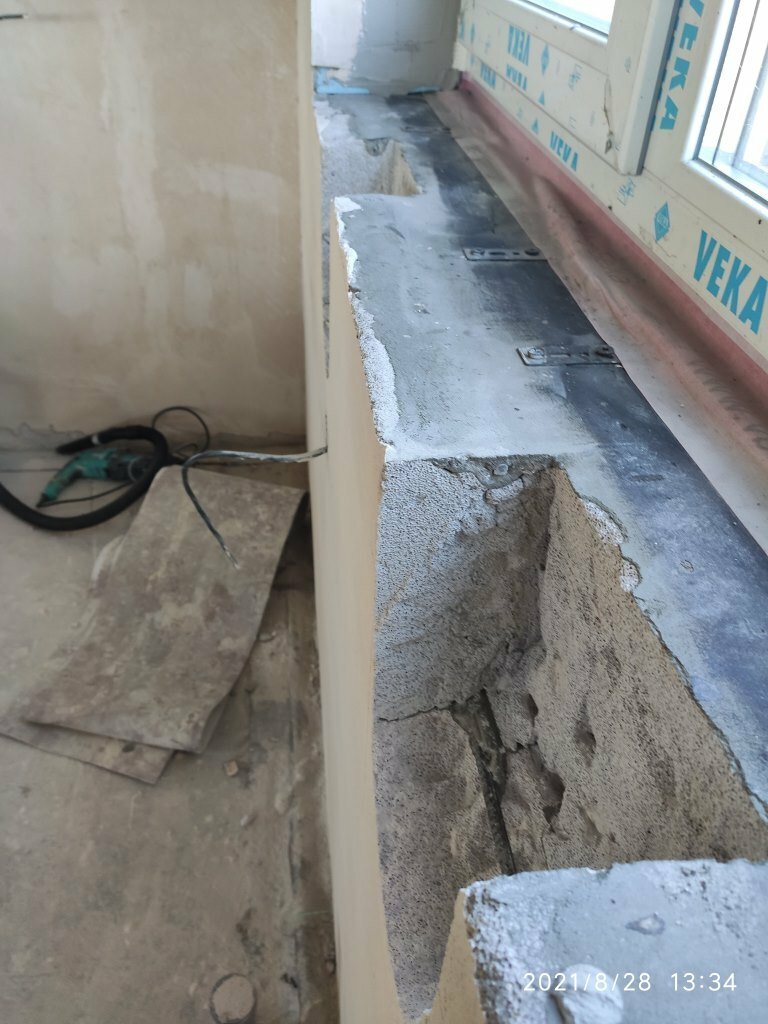

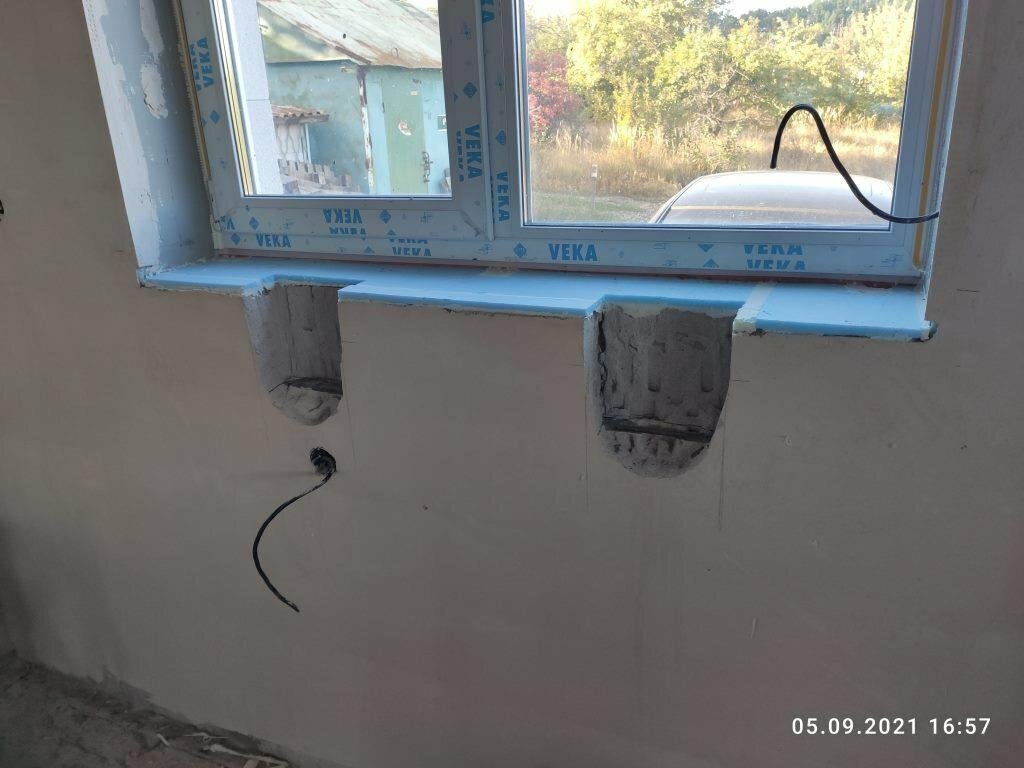

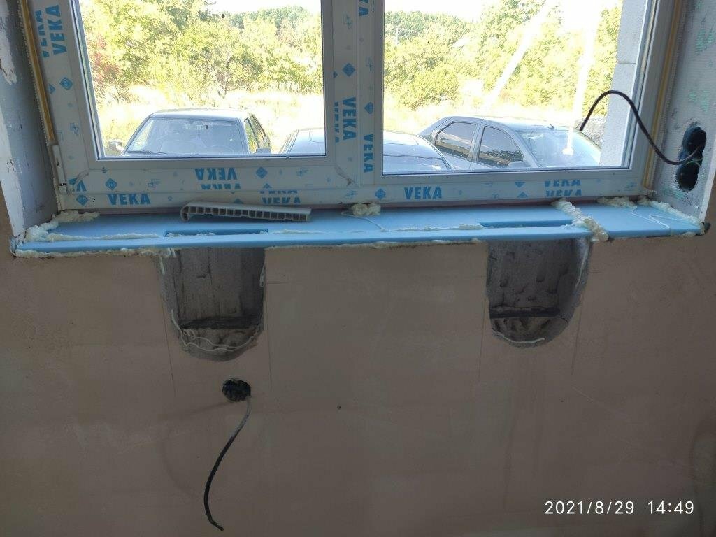

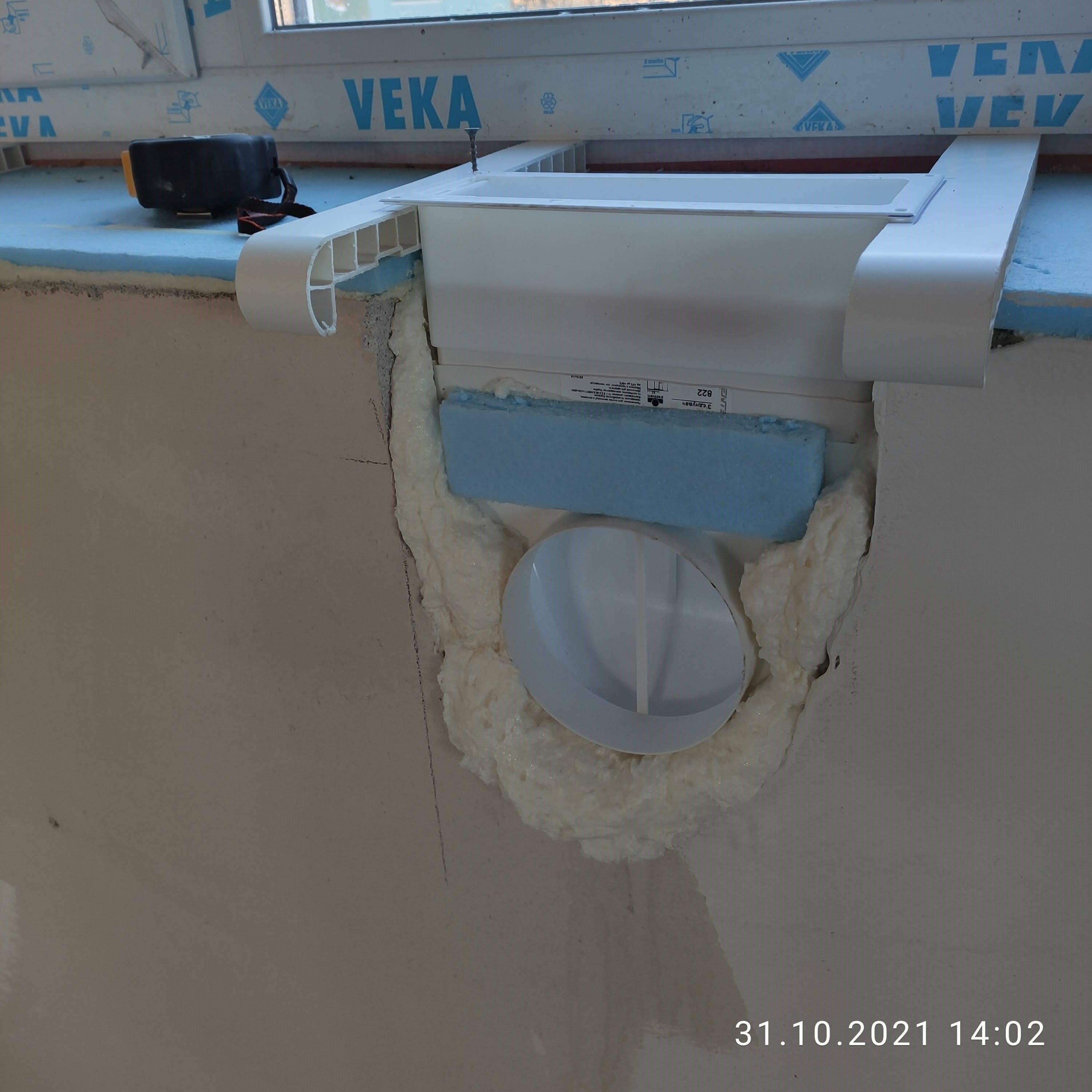

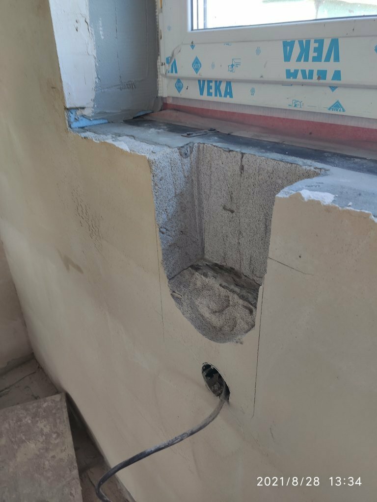

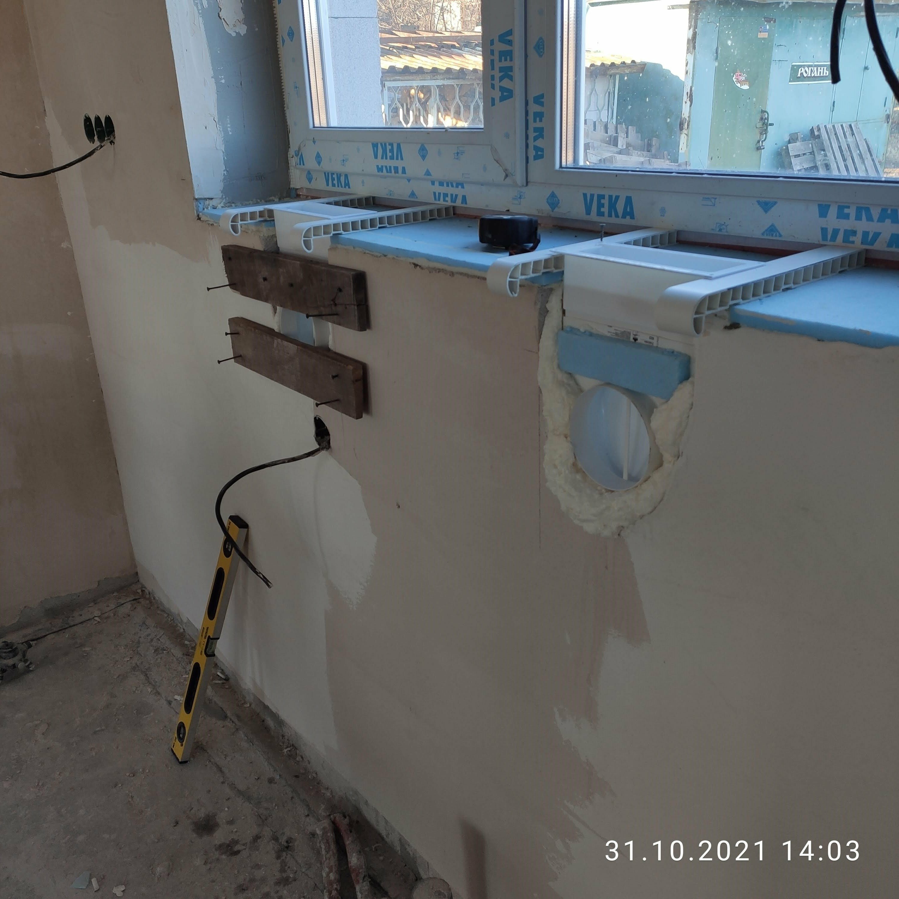

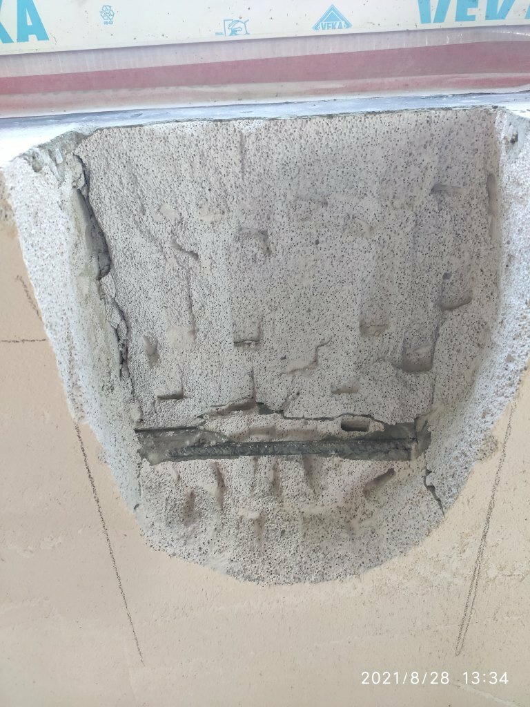

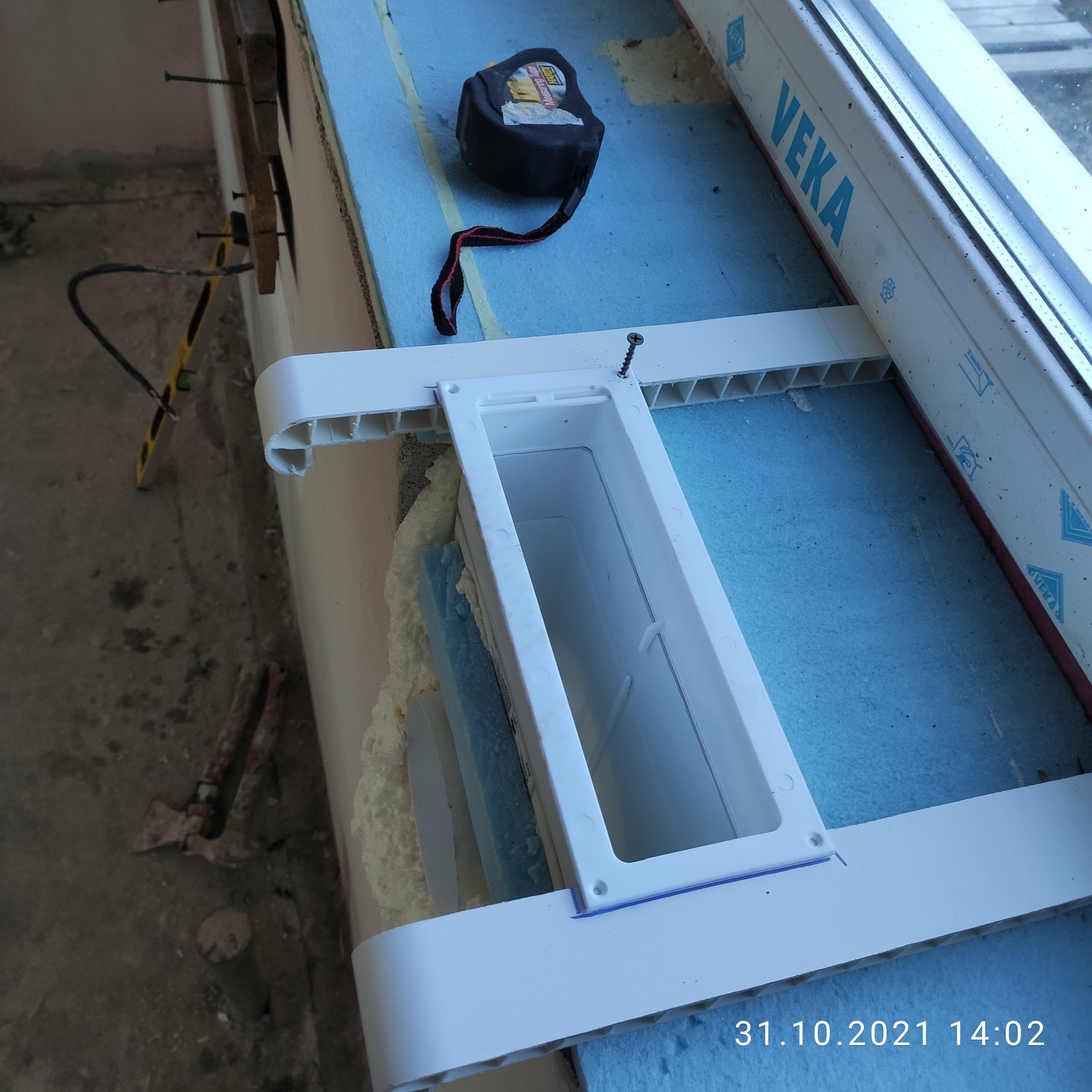

masterbud Опубліковано: 7 вересня 2021 Автор Поділитись Опубліковано: 7 вересня 2021 (змінено) Нет худа без добра. Из-за медленного процесса штукатурки успел внести некоторые конструктивные изменения. Например сделал обдув окна кухни, которое закрыто столешницей от теплого воздуха полов, с помощью воздуховодов и двух решеток. Надеюсь поможет избежать конденсата на этом окне. На фото видна композитная арматура под окном и обычная на ряд ниже. Ну и успел по кругу поклеить ЭППС 20мм. Думал под подоконниками его не будет, но он туда встал чудесно. Змінено 7 вересня 2021 користувачем masterbud Переворачивает фото 3 1 Посилання на коментар Поділитися на інших сайтах More sharing options...

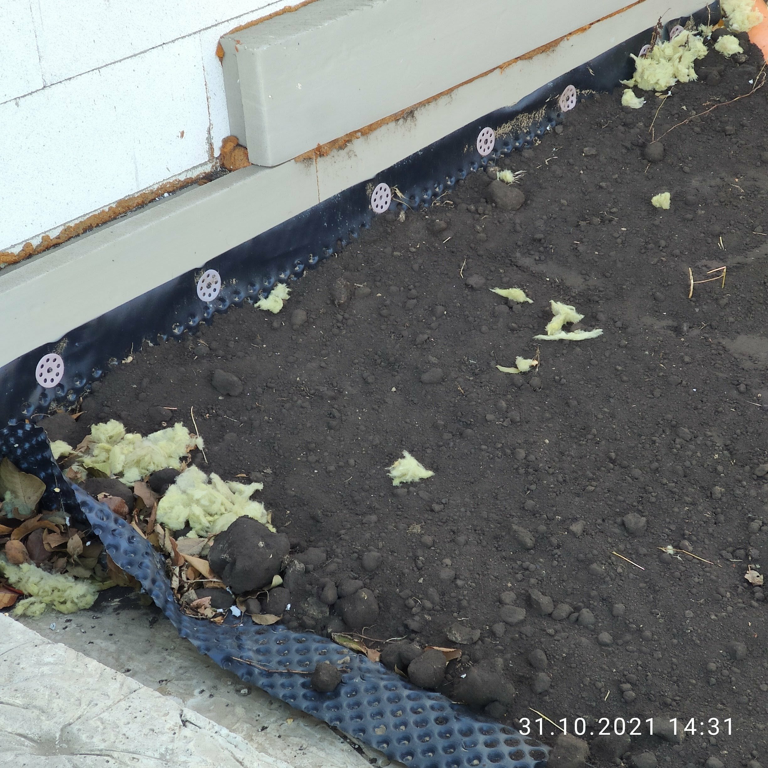

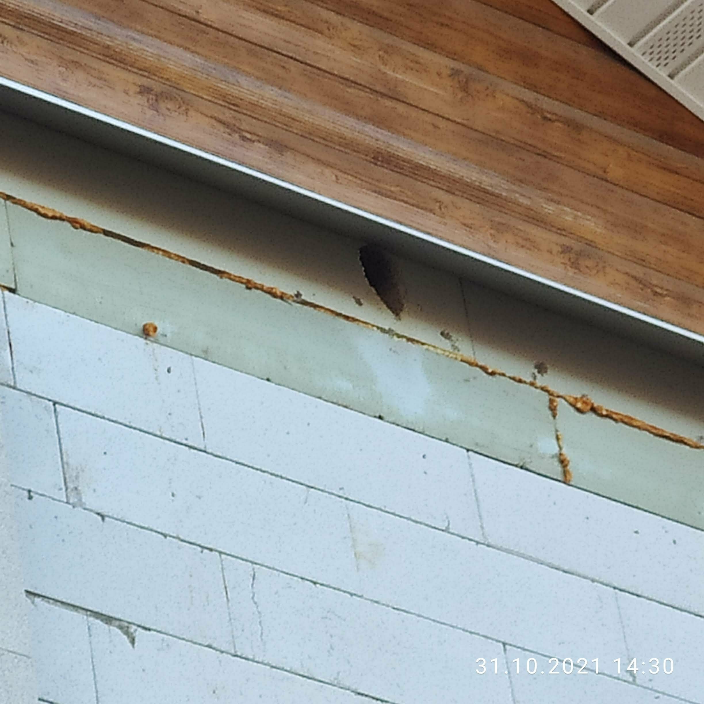

masterbud Опубліковано: 2 грудня 2021 Автор Поділитись Опубліковано: 2 грудня 2021 А еще у меня поселился дятел. Продолбал себе дырку в ЭППС, там, где ЭППС стыкуется с минватой, выдрал минвату, выбросил на улицу и сделал себе уютное теплое гнездо. 2 1 4 1 Посилання на коментар Поділитися на інших сайтах More sharing options...

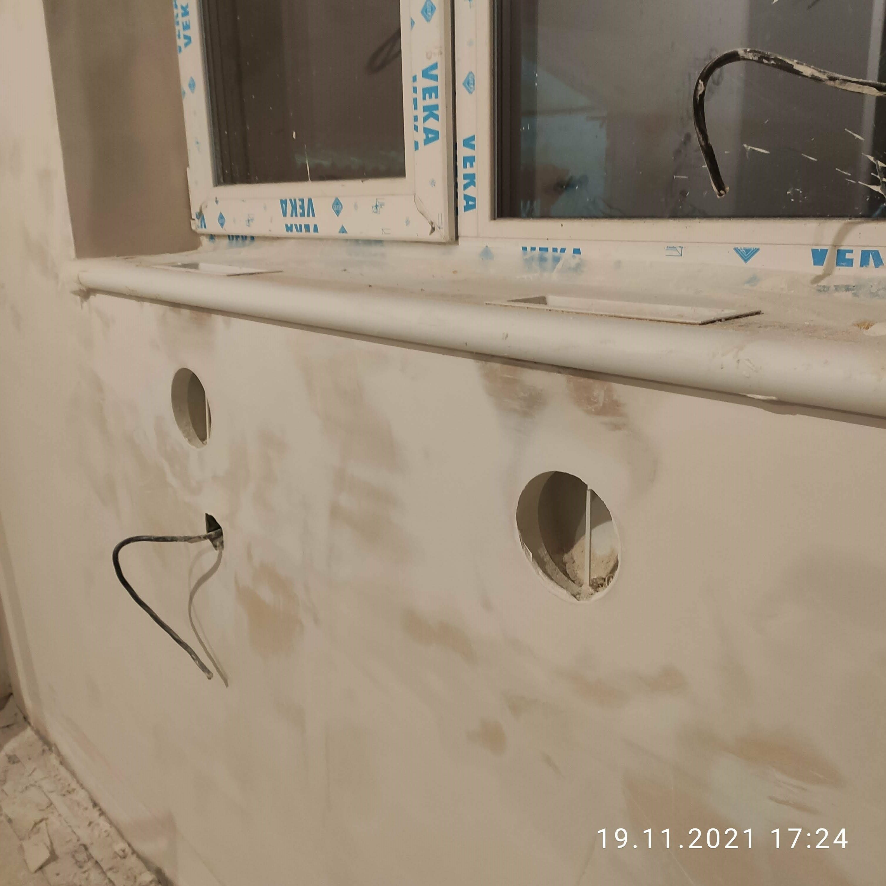

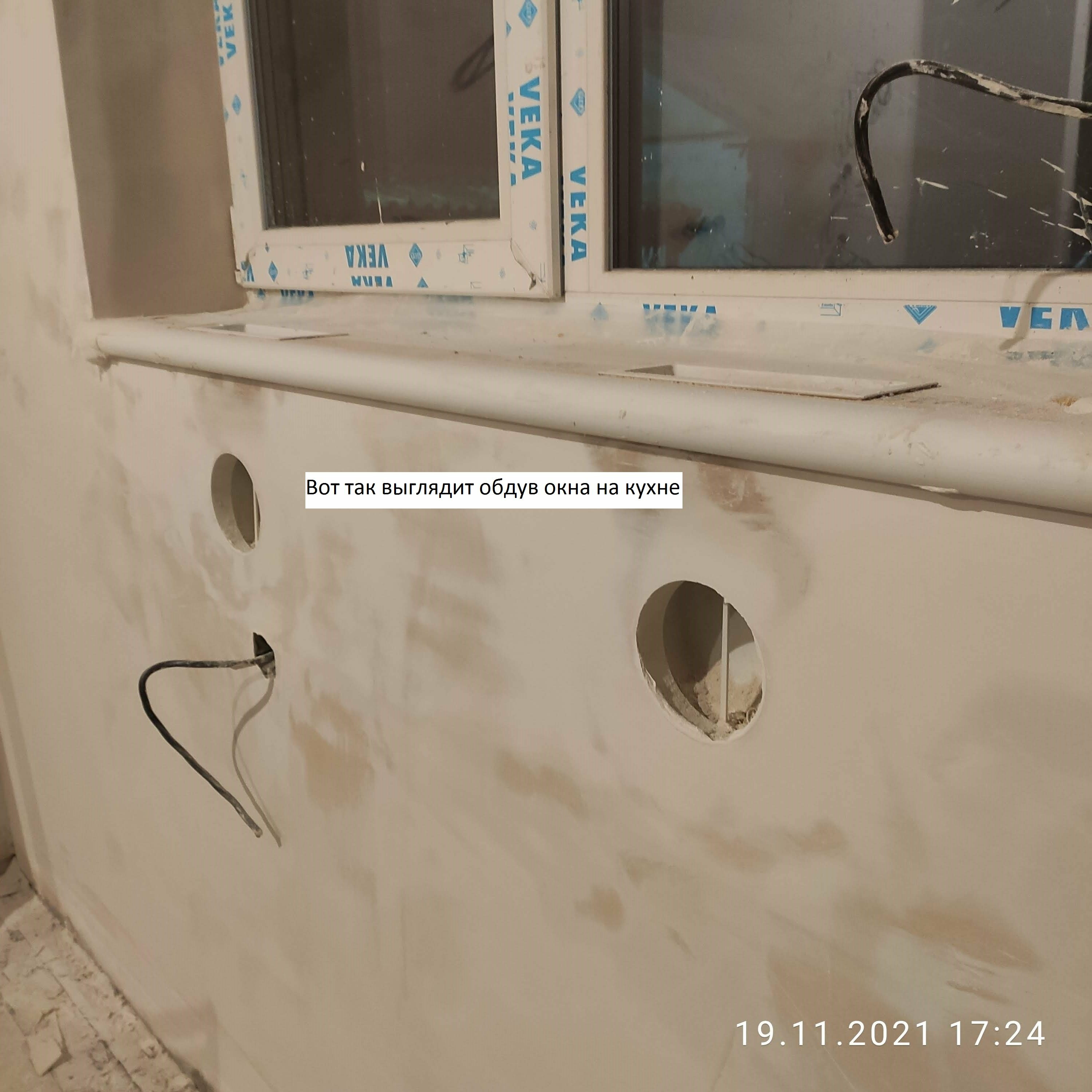

metall_version Опубліковано: 2 грудня 2021 Поділитись Опубліковано: 2 грудня 2021 можно подробнее про окно, в чем смысл такого обдува? в чем разница если его не будет. и что возле окна планируется еще Посилання на коментар Поділитися на інших сайтах More sharing options...
yurriy Опубліковано: 2 грудня 2021 Поділитись Опубліковано: 2 грудня 2021 Только что, masterbud сказал: А еще у меня поселился дятел. Прикольно. А Вы его видели? Такие гнезда обычно сычи строят. Такая маленькая сова. Маленькая, но орет ночью предсмертным криком кота . 4 2 Посилання на коментар Поділитися на інших сайтах More sharing options...

masterbud Опубліковано: 8 грудня 2021 Автор Поділитись Опубліковано: 8 грудня 2021 В 02.12.2021 в 11:24, metall_version сказал: можно подробнее про окно, в чем смысл такого обдува? в чем разница если его не будет. и что возле окна планируется еще Это окно кухни. К нему впритык будет стоять столешница, в ней будет мойка. Радиаторов в доме нет вообще, все теплый пол. Окно находится на северной стороне дома. Даже сейчас, приезжая в дом, наблюдаю, что только это окно запотевает. Тут я начал думать, что с этим делать. Был вариант сделать подогреваемый подоконник. Но стремлюсь к пассивным методам, иначе электричества не хватит на всё. Я решил смонтировать воздушные каналы из пространства за кухонной мебелью к стеклам окна. Под мебелью кухни будут теплые полы, так как конвекция там не очень, то, надеюсь, теплый возух будет проходить по этим каналам и подогревать окно. Если сам не захочет, то есть идея поставить маломощные вентиляторы, которые буду запускаться от датчика влажности и слегка обдувать окно. Это теория, что будет на практике - посмотрим. Сейчас это выглядит, как на фото. Позже поставлю решетки. 2 Посилання на коментар Поділитися на інших сайтах More sharing options...
masterbud Опубліковано: 8 грудня 2021 Автор Поділитись Опубліковано: 8 грудня 2021 В 02.12.2021 в 11:27, yurriy сказал: Прикольно. А Вы его видели? Такие гнезда обычно сычи строят. Такая маленькая сова. Маленькая, но орет ночью предсмертным криком кота . О том, что это дятел, мне сказал сосед, он его видел. Весь ЭППС на фасаде побит клювом. Он видно пытался пробить, но попадал на бетон армопоясов, а тут самый верхний ряд идет уже на уровне утеплителя кровли. Там минвата. Я решил, пусть до весны живет, жалко. Беды большой он не сделает (надеюсь), а весной я вату поменяю, остались куски после утепления кровли, и запеню дырки. Надо подумать чем закрытть ЭППС до утепления фасада. 2 Посилання на коментар Поділитися на інших сайтах More sharing options...
