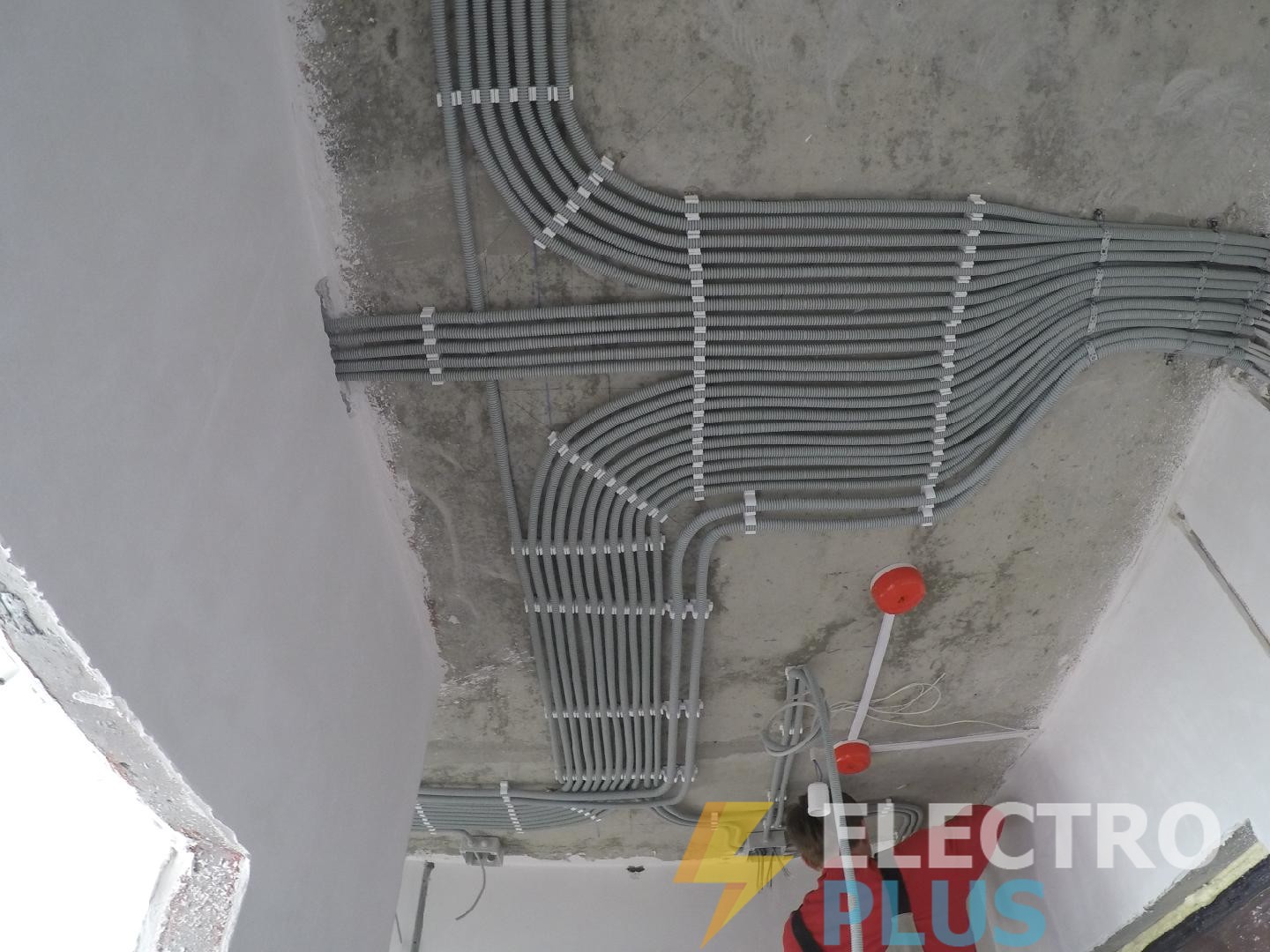

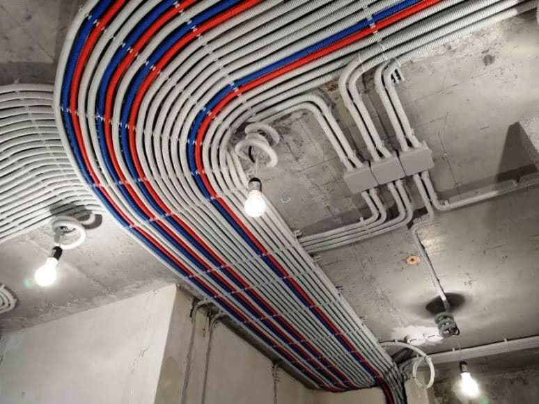

masterbud Опубліковано: 1 березня 2021 Автор Поділитись Опубліковано: 1 березня 2021 Мечта электрика и боль застройщика Посилання на коментар Поділитися на інших сайтах More sharing options...
Tamburello Опубліковано: 1 березня 2021 Поділитись Опубліковано: 1 березня 2021 Мечта электрика и боль застройщика [ATTACH]713446[/ATTACH] [ATTACH]713447[/ATTACH] мечта - это без перехлёстов. Добавлено через 57 секунд Вопрос был: ставить коробки на высоте 10-15см от чистового потолка или за натяжным потолком? при такой постановке вопроса конечно за натяжным потолком. зачем их оставлять на видимом месте? Посилання на коментар Поділитися на інших сайтах More sharing options...
masterbud Опубліковано: 1 березня 2021 Автор Поділитись Опубліковано: 1 березня 2021 мечта - это без перехлёстов. Добавлено через 57 секунд при такой постановке вопроса конечно за натяжным потолком. зачем их оставлять на видимом месте? За натяжным потолком на потолке или в стене? Посилання на коментар Поділитися на інших сайтах More sharing options...
