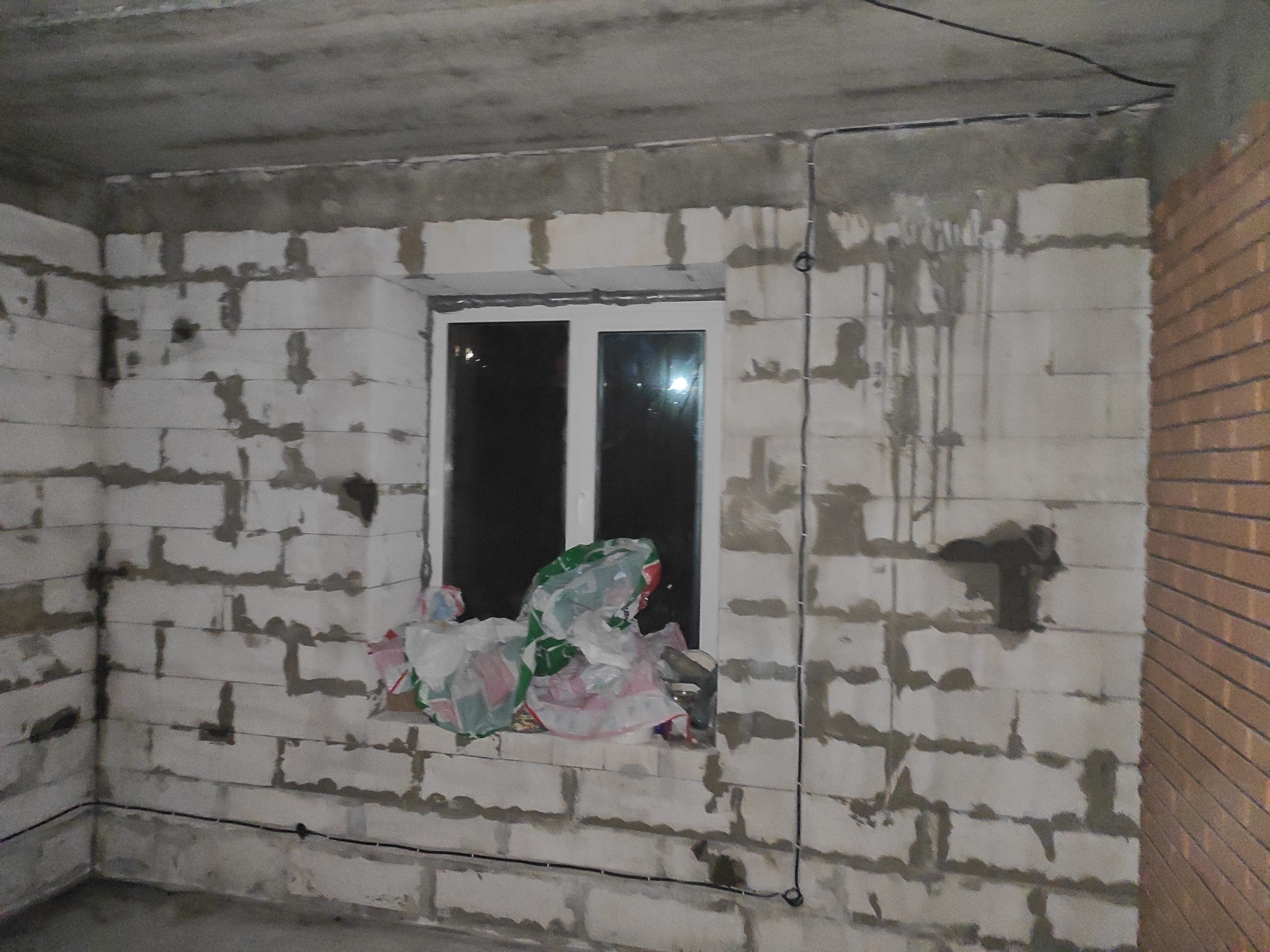

andrey_ka Опубліковано: 30 грудня 2020 Поділитись Опубліковано: 30 грудня 2020 Поговорил с одним штукатуром. Он сказал, что если будет сделана проводка и торчать хвосты от нее из стен, то никто мне стену ровно не сделает за обычную цену. Им надо, чтобы правилО ни за что не цеплялось. А замазать штробы можно или самому или вызвать из бригады одного человека, он все замажет. И это получается дешевле. Электрики тоже говорят, что им лучше делать все сразу, и проводку и подрозетники. Так что буду по ходу делать по весне штукатурку, а потом проводку. Підтримаю Вашого штукатура , коли зі стіни щось стирчить то , штукатурити можна але , ну вкрай не зручно. Мій варіант: спочатку монтаж кабель - каналу , потім штукатурка , потім там де проходить кабель-канал вирізається та встановлюється підрозетник , і в самаому кінці заводиться кабель. Посилання на коментар Поділитися на інших сайтах More sharing options...
Frostico Опубліковано: 2 січня 2021 Поділитись Опубліковано: 2 січня 2021 Самый оптимальный порядок работ для заказчика: Электрика(вся разводка, режут подрозетники, но не вмазывают ) Заходят штукатуры выставляют маяки, паралельно электрики вмазуют по маякам подрозетники. Штукатурка вместе с откосами сразу. И провода не мешают) Заходит сантехник: канализация, водопровод, эппс, тп. Стяжка. Дальше уже чистовая отделка. Есть нюанс в виде вредных электриков или штукатуров, которые не хотят так работать, но лучше пока ничего не придумали) 2 Посилання на коментар Поділитися на інших сайтах More sharing options...

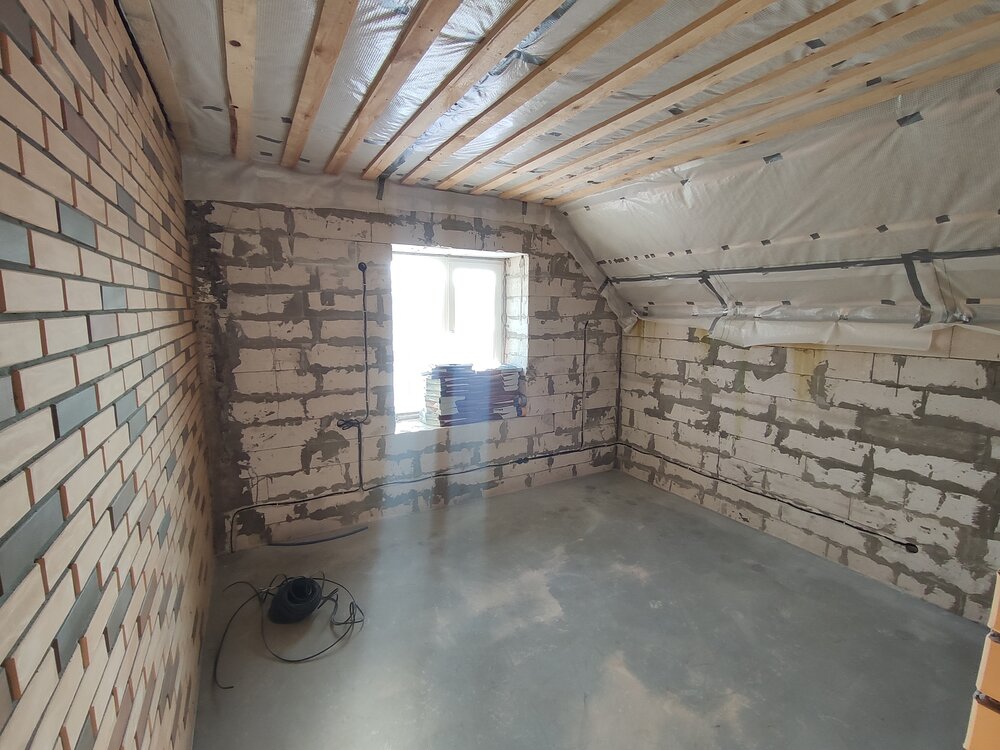

masterbud Опубліковано: 1 березня 2021 Автор Поділитись Опубліковано: 1 березня 2021 Вопрос: проводку второго этажа лучше разводить по потолку или по стене? Электрик говорит, что на потолке удобней размещать коробки, а меня смущает соседство коробок и деревянных перекрытий. Посилання на коментар Поділитися на інших сайтах More sharing options...

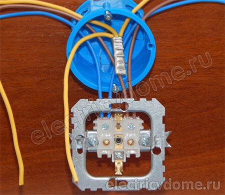

normal Опубліковано: 1 березня 2021 Поділитись Опубліковано: 1 березня 2021 К коробкам должен быть доступ, а как его обеспечить за потолком? А вообще эти коробки прошлый век, я без опыта себе всю электрику сделал сам и без коробок (соединения в подрозетниках) - ноль проблем 5 Посилання на коментар Поділитися на інших сайтах More sharing options...
masterbud Опубліковано: 1 березня 2021 Автор Поділитись Опубліковано: 1 березня 2021 К коробкам должен быть доступ, а как его обеспечить за потолком? А вообще эти коробки прошлый век, я без опыта себе всю электрику сделал сам и без коробок (соединения в подрозетниках) - ноль проблем Электрик сказал, что доступ к коробке можно получить с чердака. Откручивается три доски пола чердака, поднимается вата и вот он доступ. Правда надо будет разрезать пароизоляцию, но и склеить ее нет особого труда. Во всяком случае не надо долбить отделанные стены. Что-то в этом есть. Смущает близость коробки к сухому дереву. По поводу скруток в подрозетниках - нет. Провода будут идти сверху вниз, а все розетки внизу. Посилання на коментар Поділитися на інших сайтах More sharing options...
Скромный прораб Опубліковано: 1 березня 2021 Поділитись Опубліковано: 1 березня 2021 Электрик сказал, что доступ к коробке можно получить с чердака. Откручивается три доски пола чердака, поднимается вата и вот он доступ. Правда надо будет разрезать пароизоляцию, но и склеить ее нет особого труда. Во всяком случае не надо долбить отделанные стены. Что-то в этом есть. Смущает близость коробки к сухому дереву. По поводу скруток в подрозетниках - нет. Провода будут идти сверху вниз, а все розетки внизу. Покажите это Вашему электрику и откажитесь от него вместе с его коробками. 1 Посилання на коментар Поділитися на інших сайтах More sharing options...
normal Опубліковано: 1 березня 2021 Поділитись Опубліковано: 1 березня 2021 Смущает близость коробки к сухому дереву Так сделайте как обычно в стенах (на 15 см ниже чистового потолка) По поводу скруток в подрозетниках - нет. Провода будут идти сверху вниз, а все розетки внизу Нет никаких скруток вообще: цельный кабель идет от автомата к розетке, втыкается в штатные винтовые зажимы, от первой розетки к следующей (в одном блоке розеток) тоже идет кусочек кабеля (шлейф через штатные разъемы), у меня разводка по потолку и кабель опускаются почти к полу (ну немного перерасход кабеля, зато не переживаешь) 1 Посилання на коментар Поділитися на інших сайтах More sharing options...
masterbud Опубліковано: 1 березня 2021 Автор Поділитись Опубліковано: 1 березня 2021 Так сделайте как обычно в стенах (на 15 см ниже чистового потолка) Я так и предлагал ему сделать, но он утверждает,что так делали 10 лет назад. А его порекомендовали люди, где он делал проводку. Вот думаю, прислушаться к нему или выслушать еще мнение других людей. Отказаться от нормального электрика легко, тяжело найти потом вменяемого. Этот хоть не на скрутках коробки делает. Да и я видел его работу. Посилання на коментар Поділитися на інших сайтах More sharing options...
Dendnepr Опубліковано: 1 березня 2021 Поділитись Опубліковано: 1 березня 2021 Соединение шлейфом через розетки не очень хороший вариант. Тем более заземление так нельзя делать. Запрещено. Посилання на коментар Поділитися на інших сайтах More sharing options...
Dendnepr Опубліковано: 1 березня 2021 Поділитись Опубліковано: 1 березня 2021 По поводу скруток в подрозетниках - нет. Провода будут идти сверху вниз, а все розетки внизу. Почему? Как вариант просто на каждую розетку добавится 2,5 метра кабеля и будет в е через верх: сверху в штробе спустился, в ней же и поднялся отходящий кабели и поверху к следующей розетке. И т.д.. Я сделал по-другому. От щитка по потолку спустил к первой розетке и потом дальше по низу. Глубокий подрозетник. Там будет скрутка, и провар сварочным аппаратом и графитовым электродом 1 Посилання на коментар Поділитися на інших сайтах More sharing options...
Tamburello Опубліковано: 1 березня 2021 Поділитись Опубліковано: 1 березня 2021 Вопрос: проводку второго этажа лучше разводить по потолку или по стене? Электрик говорит, что на потолке удобней размещать коробки, а меня смущает соседство коробок и деревянных перекрытий. по потолку первого этажа Посилання на коментар Поділитися на інших сайтах More sharing options...
Скромный прораб Опубліковано: 1 березня 2021 Поділитись Опубліковано: 1 березня 2021 Я так и предлагал ему сделать, но он утверждает,что так делали 10 лет назад. А его порекомендовали люди, где он делал проводку. Вот думаю, прислушаться к нему или выслушать еще мнение других людей. Отказаться от нормального электрика легко, тяжело найти потом вменяемого. Этот хоть не на скрутках коробки делает. Да и я видел его работу. Открутили три доски, вынули вату, разрезали пароизоляцию... Дальше что? Каким образом получить доступ к распределительной коробке в ограниченном пространстве в несколько сантиметров между потолком и перекрытием? Она буде прикручена (к чему?), как открутить? Как её достать на чердак для манипуляций с ней? Вы же взрослый человек, не начинающий строить, а УЖЕ практически построивший дом. Гоните идиотов. 1 Посилання на коментар Поділитися на інших сайтах More sharing options...
Energon Опубліковано: 1 березня 2021 Поділитись Опубліковано: 1 березня 2021 Вопрос: проводку второго этажа лучше разводить по потолку или по стене? Электрик говорит, что на потолке удобней размещать коробки, а меня смущает соседство коробок и деревянных перекрытий. По підлозі в такому випадку Посилання на коментар Поділитися на інших сайтах More sharing options...

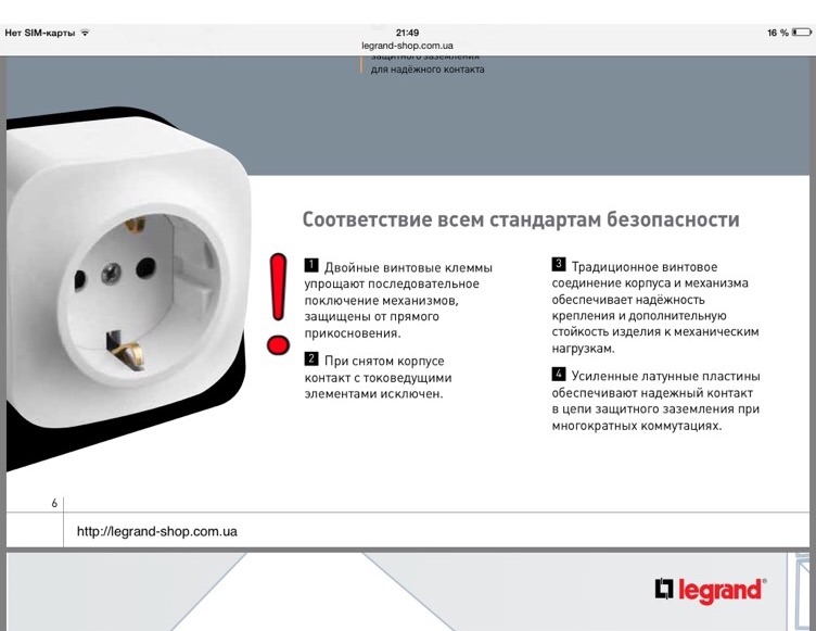

Скромный прораб Опубліковано: 1 березня 2021 Поділитись Опубліковано: 1 березня 2021 Соединение шлейфом через розетки не очень хороший вариант. Тем более заземление так нельзя делать. Запрещено. Легранд не против. 1 Посилання на коментар Поділитися на інших сайтах More sharing options...
Dendnepr Опубліковано: 1 березня 2021 Поділитись Опубліковано: 1 березня 2021 Легранд не против А ПУЭ? Посилання на коментар Поділитися на інших сайтах More sharing options...
Скромный прораб Опубліковано: 1 березня 2021 Поділитись Опубліковано: 1 березня 2021 А ПУЭ? Против, частично... 2 Посилання на коментар Поділитися на інших сайтах More sharing options...
masterbud Опубліковано: 1 березня 2021 Автор Поділитись Опубліковано: 1 березня 2021 по потолку первого этажа На втором этаже будет стоять свой щиток с автоматами, УЗО и блоками питания для LED, поэтому это не вариант, хотя по пожаробезопасности отлично получается, перекрытие бетонное. Добавлено через 1 минуту По підлозі в такому випадку По підлозі не буду. Там буде утеплювач ТП, потім ТП та стяжка. Якщо шо, то дуже багато треба буде розбивати. Добавлено через 2 минуты Потолок сейчас подшит доской с шагом 30-40 см. Потом хочу его обшить ГКЛ по 12,5мм в два слоя для пожаробезопасности. Вот по этому ГКЛ и думаю проложить проводку и поставить коробки. Потом будет натяжной потолок, если что, потолок сняли, сделали что надо и назад поставили. Мне кажется это наиболее правильный вариант в моем случае. Посилання на коментар Поділитися на інших сайтах More sharing options...
Energon Опубліковано: 1 березня 2021 Поділитись Опубліковано: 1 березня 2021 На втором этаже будет стоять свой щиток с автоматами, УЗО и блоками питания для LED, поэтому это не вариант, хотя по пожаробезопасности отлично получается, перекрытие бетонное. Добавлено через 1 минуту По підлозі не буду. Там буде утеплювач ТП, потім ТП та стяжка. Якщо шо, то дуже багато треба буде розбивати. Цікавий ви)) а якщо що, то розбивати не прийдеться,там ж ТП ще є)) P.S кабель в такому випадку в гофру 750 ховається, в ній кабель без пошкоджень все і всіх переживе під правильною автоматикою і правильно змонтованим щитом)) Посилання на коментар Поділитися на інших сайтах More sharing options...
kaha Опубліковано: 1 березня 2021 Поділитись Опубліковано: 1 березня 2021 а если на подшиву потолка прикрутить магнезитовую плиту (полоски по 30см шириной предположим) и уже по ней прокладывать кабель и крепить коробки. Интересно это сгораемое основание ? .. Посилання на коментар Поділитися на інших сайтах More sharing options...
Energon Опубліковано: 1 березня 2021 Поділитись Опубліковано: 1 березня 2021 а если на подшиву потолка прикрутить магнезитовую плиту (полоски по 30см шириной предположим) и уже по ней прокладывать кабель и крепить коробки. Интересно это сгораемое основание ? .. Ми не підтримуючий горіння ГК і оцинковку підкладуєм, хоч щось) Посилання на коментар Поділитися на інших сайтах More sharing options...
