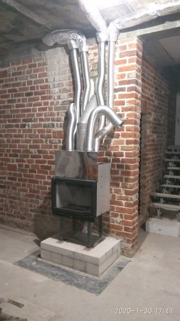

masterbud Опубліковано: 29 січня 2020 Автор Поділитись Опубліковано: 29 січня 2020 Перегрев помещения. Так дров меньше бросайте. Или вы хотите протопить и второй этаж, а получается как всегда? Если надо доставлять теплый воздух на второй этаж, то надо разбирать купол и ставить дистрибютор на топку и разводить по комнатам. Некоторые вешают колокол над топкой, но оно работает очень плохо. Посилання на коментар Поділитися на інших сайтах More sharing options...
Сарочка Опубліковано: 29 січня 2020 Поділитись Опубліковано: 29 січня 2020 можно еще вентилятор поставить, даже маленький и обеспечить перемешивание воздушных масс. место установки вентилятора подобрать эксперементально. Вентилятор и так будет потолочный( с двумя режимами зима-лето) в виде люстры. Его пока нет, но если и сможет он кружить воздух то станет еще жарче. В районе роста человека быстро становится 26 градусов. В районе 3 метров ( потолок)уже 36. Поэтому только вентилятор не спасёт- нужно срочно мастерить портал, тогда хоть как то закроется раскалённая чугуняка и часть чёрной трубы. Должно стать легче, но остаётся открытым вопрос- куда девать тепло? Накапливать или перекидывать. И там и там есть сомнения и без права на ошибку- портал разбирать в случае чего уже не буду, вот думаю, раз подняли вопросы камина- постою и послушаю. Добавлено через 1 минуту Так дров меньше бросайте. Или вы хотите протопить и второй этаж, а получается как всегда? Если надо доставлять теплый воздух на второй этаж, то надо разбирать купол и ставить дистрибютор на топку и разводить по комнатам. Некоторые вешают колокол над топкой, но оно работает очень плохо. Куда уж меньше- это все от двух поленце среднего размера. Цель не топить второй этаж- цель вообще возможность растапливать камин без отключения тёплого пола. Камин растапливается при температуре, которую приходится принудительно опускать до 19 градусов. Для этого отключаю котёл. После протопки-Пока температура опускается с 26 градусов, больше 10 часов проходит. В итоге полы утром не комфортной температуры. Ну или тупо открываю окна. Посилання на коментар Поділитися на інших сайтах More sharing options...
Dendnepr Опубліковано: 29 січня 2020 Поділитись Опубліковано: 29 січня 2020 я про вентилятор-серьезно. у родителей каминофен. был локальный перетоп. купил им маленький настольный гривень за 150. направлен на каминофен. по всему помещению стала равномерная температура, и даже в соседнюю комнату заходит тепло и немного на лестницу. Пока вы построете портал и прочее-зима кончится. вентилятор поможет более комфортно прожить остаток зимы. подглядел у товарища на сто. булерьян перегревал одну часть бокса и было холодно в другой. у него обычный напольный вентилятор решил проблему выравнивания температуры в боксе 1 Посилання на коментар Поділитися на інших сайтах More sharing options...
Сарочка Опубліковано: 29 січня 2020 Поділитись Опубліковано: 29 січня 2020 я про вентилятор-серьезно. у родителей каминофен. был локальный перетоп. купил им маленький настольный гривень за 150. направлен на каминофен. по всему помещению стала равномерная температура, и даже в соседнюю комнату заходит тепло и немного на лестницу. Пока вы построете портал и прочее-зима кончится. вентилятор поможет более комфортно прожить остаток зимы. подглядел у товарища на сто. булерьян перегревал одну часть бокса и было холодно в другой. у него обычный напольный вентилятор решил проблему выравнивания температуры в боксе По этажу температура за счёт большого проема до потолка более менее равномерно распределяется. И часть бодренько поднимается по проему. Когда идёшь по лестнице- очень четко чувствуется где скапливается горячий воздух- под потолком. То, что зима кончается то вообще мне на руку- строить портал и топить одновременно вещи не совместимые. Я размышляю и составляю план работ на весну. Посилання на коментар Поділитися на інших сайтах More sharing options...
Dendnepr Опубліковано: 29 січня 2020 Поділитись Опубліковано: 29 січня 2020 Когда идёшь по лестнице- очень четко чувствуется где скапливается горячий воздух- под потолком. вот чтобы убрать четкий температурный градиент-нужно обеспечить перемешивание воздуха. 1 Посилання на коментар Поділитися на інших сайтах More sharing options...
masterbud Опубліковано: 29 січня 2020 Автор Поділитись Опубліковано: 29 січня 2020 Либо забрать часть тепла кирпичным теплоемким порталом. После общения с каминщиком пересмотрел подход к устройству камина. Теплоемкий портал вас спасет на 3-4 часа, дальше он сам нагреется и после затухания камина будет давать тепло. Тут надо думать над правильным распределением тепла. Меня возможно ждет та же участь. Каминную топку покупал для отопления дома, выбирал помощнее, да еще ту, которая может работать 24/7. А теперь вот думаю, а куда я буду девать тепло от камина в теплом доме? При ее номинальной мощности в 14 КВт, она в минимальном режиме выдает 7 КВт. Каминщик говорит, что если ее растопить и брорсать понемногу дров, то за счет утепленного короба и разводки тепла по помещениям можно распределить все нормально. Если на втором этаже никого в данный момент нет, то можно будет все тепло перекидывать на второй этаж, при этом отключив теплые полы. За это будут отвечать заслонки (каглы) на конвекционных каналах. В общем посмотрим. Сейчас еду на дом, посмотрю что они сегодня сделали. А так надо вам готовиться к вскрытию купола и переделке распределения тепла от камина. 1 Посилання на коментар Поділитися на інших сайтах More sharing options...
Сарочка Опубліковано: 29 січня 2020 Поділитись Опубліковано: 29 січня 2020 После общения с каминщиком пересмотрел подход к устройству камина. Теплоемкий портал вас спасет на 3-4 часа, дальше он сам нагреется и после затухания камина будет давать тепло. Тут надо думать над правильным распределением тепла. Меня возможно ждет та же участь. Каминную топку покупал для отопления дома, выбирал помощнее, да еще ту, которая может работать 24/7. А теперь вот думаю, а куда я буду девать тепло от камина в теплом доме? При ее номинальной мощности в 14 КВт, она в минимальном режиме выдает 7 КВт. Каминщик говорит, что если ее растопить и брорсать понемногу дров, то за счет утепленного короба и разводки тепла по помещениям можно распределить все нормально. Если на втором этаже никого в данный момент нет, то можно будет все тепло перекидывать на второй этаж, при этом отключив теплые полы. За это будут отвечать заслонки (каглы) на конвекционных каналах. В общем посмотрим. Сейчас еду на дом, посмотрю что они сегодня сделали. А так надо вам готовиться к вскрытию купола и переделке распределения тепла от камина. У меня собрана топка, год назад, но портала нет вообще. В прошлую зиму топилась по 7-14 часов. В этом году и зима другая и теплопотери меньше. Посилання на коментар Поділитися на інших сайтах More sharing options...
normal Опубліковано: 29 січня 2020 Поділитись Опубліковано: 29 січня 2020 А теперь вот думаю, а куда я буду девать тепло от камина в теплом доме? А вот тут вам и пригодятся кирпичные стены, о которых вы двадцать раз пожалели И топка у вас отличная (минималка кстати там 3кВт) и проем в гостиной до потолка и три спальни наверху и основная сзади топки - вы сами того не подозревая уже достаточно сбалансировали СО, что воздуховоды можно было вообще и не проводить, ну то дело другое... У меня собрана топка, год назад, но портала нет вообще Вам лучше создать отдельную тему, т.к. ничего общего по реализации камина с ТС может и не быть вообще, причем проблема одновременной работы теплого пола (основного отопления) и камина (резервного) может даже и не решиться по простой причине того, что теплогенераторы не умеют генерировать так мало энергии вот чтобы убрать четкий температурный градиент-нужно обеспечить перемешивание воздуха Причем потолочный вентилятор выравнивает температуру только в одной комнате (между потолком и полом), а выровнять между комнатами и этажами гораздо сложнее, особенно если мешать принудительную конвекцию с естественной и воздуховоды со щелями под дверью, рекуператоры тут ещё больше внесут путаницы, потому лично я на этапе постройки камина на это дело тоже забил. Но поскольку это не основное отопление, то можно считать мелочи Добавлено через 25 минут Если на втором этаже никого в данный момент нет, то можно будет все тепло перекидывать на второй этаж А какой смысл если тепло на первый никогда не вернется? Я просто на лестнице поставил хорошие МП двери и утеплил проем, если надо скинуть тепло наверх (допустим приехали гости), то открываю эту дверь и весь воздух за пол-часа взаимозаменяется между этажами или если гости не ночуют, а сидят в гостиной внизу, то открываю половину двери, чтобы CO2 разбавлялся между этажами по всей кубатуре. А вот когда вы будете один и пенсии останется только на два полена для топки, то очень логично выглядит теплоемкий портал греющий 1-2 комнаты (без всяких остальных потерь на два этажа) и как это все предусмотреть... 1 Посилання на коментар Поділитися на інших сайтах More sharing options...
masterbud Опубліковано: 30 січня 2020 Автор Поділитись Опубліковано: 30 січня 2020 А какой смысл если тепло на первый никогда не вернется? Я просто на лестнице поставил хорошие МП двери и утеплил проем, если надо скинуть тепло наверх (допустим приехали гости), то открываю эту дверь и весь воздух за пол-часа взаимозаменяется между этажами или если гости не ночуют, а сидят в гостиной внизу, то открываю половину двери, чтобы CO2 разбавлялся между этажами по всей кубатуре. А вот когда вы будете один и пенсии останется только на два полена для топки, то очень логично выглядит теплоемкий портал греющий 1-2 комнаты (без всяких остальных потерь на два этажа) и как это все предусмотреть... Сейчас топились буржуйкой. Ситуация такая была. По приезду в дом температура на первом этаже была +5С, на втором +2,5С (не утеплен проем там, где будет чердачная лестница). Через пару часов работы буржуйки на первом этаже температура поднималась до +11С, а на втором только до +5С, к вечеру первый этаж показывал +14С, а второй +8С. И когда поднимаешься по лестнице, то слышно разницу в температуре воздуха между первым и вторым этажом. Даже просверленные отверстия в межэтажном перекрытии для конвекционных воздуховодов не помогли исправить ситуацию. Очень слабый теплообмен между этажами. А регулировку отопления будем делать каглами на каждом воздуховоде, который выходит из дистрибютора. Можно будет перекрывать по отдельности подачу воздуха в любую комнату. Вчера не получилось заехать и сфотографировать что ребята успели сделать, может сегодня получится. Посилання на коментар Поділитися на інших сайтах More sharing options...

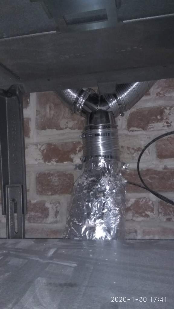

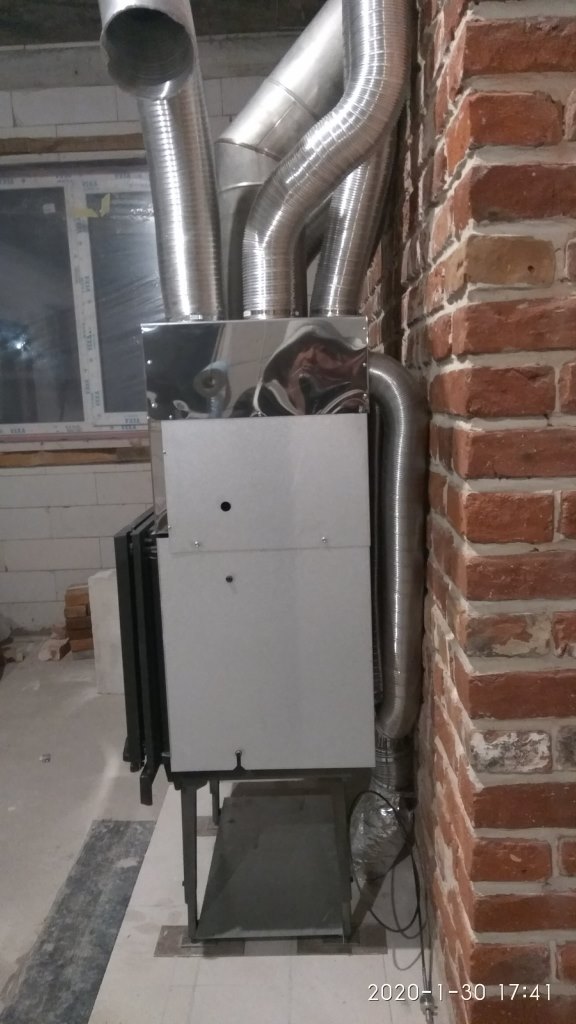

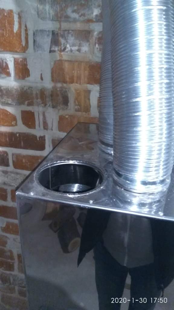

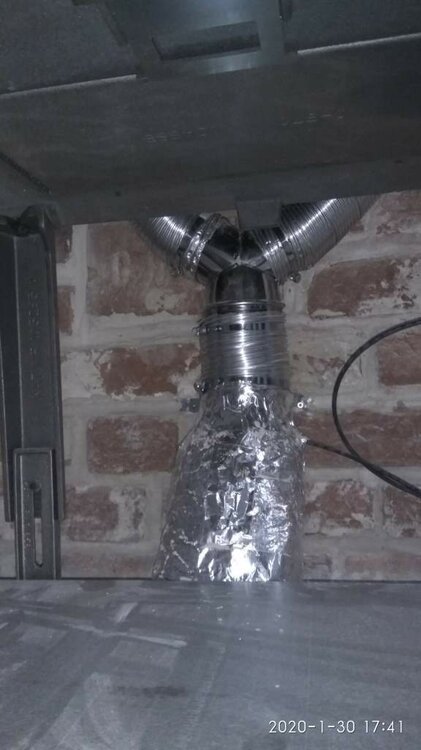

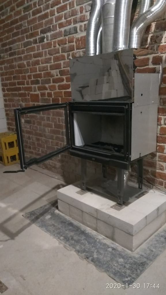

masterbud Опубліковано: 31 січня 2020 Автор Поділитись Опубліковано: 31 січня 2020 Камин установили, теперь ждем дизайнера, пусть придумывает как это все оформить. Завтра будет первая протопка. На всех каналах позже будут уснановлены каглы для возможности распределения теплого воздуха по различным схемам. Можно будет только на второй этаж, или только в одну комнату. 4 Посилання на коментар Поділитися на інших сайтах More sharing options...
normal Опубліковано: 31 січня 2020 Поділитись Опубліковано: 31 січня 2020 - нержавейку лучше заменить на черные трубы 2мм и если там есть 50см перед керамикой то поставить с радиатором, подключение и особенно угол самое жаркое место, подключение к керамике должно быть через шнур (проверьте), чтобы не порвало её при расширении, к черным трубам все есть штатное (могу дать артикулы) - дистрибьютор лучше заменить на штатный к i570, в этой реализации скорее всего тепло пойдет в решетку портала, а не в воздуховоды (схема и описание работы есть в каталоге jotul) Посилання на коментар Поділитися на інших сайтах More sharing options...
masterbud Опубліковано: 31 січня 2020 Автор Поділитись Опубліковано: 31 січня 2020 - нержавейку лучше заменить на черные трубы 2мм и если там есть 50см перед керамикой то поставить с радиатором, подключение и особенно угол самое жаркое место, подключение к керамике должно быть через шнур (проверьте), чтобы не порвало её при расширении, к черным трубам все есть штатное (могу дать артикулы) - дистрибьютор лучше заменить на штатный к i570, в этой реализации скорее всего тепло пойдет в решетку портала, а не в воздуховоды (схема и описание работы есть в каталоге jotul) Черные трубы рассматривали, они были дешевле нержавейки. Но откинули их по определенным причинам. Так же как и трубу с радиатором, нет контроля теплоотвода. Решали так, если камин будет закрыт в портале, то нержавейка прослужит дольше. Вот и всё. А по поводу портала есть опыт его установки. Всё работает. Он еще, вроде, должен утепляться снаружи. Сейчас так оставили, так как идут внутренние работы. Шнурки и уплотнения стоят везде, даже на притоке. Ну и переделывать уже никто ничего не будет. Завтра растопим и посмотрим с пирометром, что куда пойдет. Посилання на коментар Поділитися на інших сайтах More sharing options...

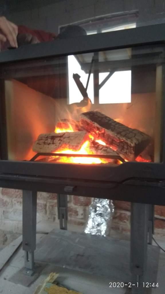

masterbud Опубліковано: 2 лютого 2020 Автор Поділитись Опубліковано: 2 лютого 2020 Вчера была первая топка камина. А сегодня проверял температуру теплого воздуха по воздуховодам. На первом этаже температура выхода 150С, на втором от 95С до 100С. Думаю после возведения портала температура поднимется, сейчас трубопроводы до уровня компенсационной камеры не утеплены и отдают тепло на первый этаж. Тем не менее температура на втором этаже всего на 4 градуса ниже, чем на первом. Там сифонит с чердака через проем будущей чердачной лестницы, который на сегодня закрывает просто лист ЭППС 50мм, при этом есть щели. youtu.be/DP-801Xt2yA 3 Посилання на коментар Поділитися на інших сайтах More sharing options...
