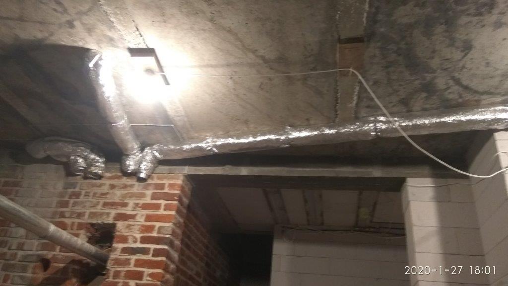

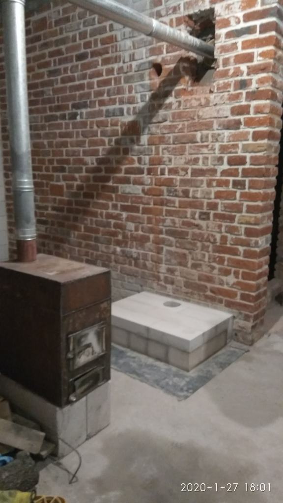

masterbud Опубліковано: 28 січня 2020 Автор Поділитись Опубліковано: 28 січня 2020 С утра хотел выложить фото начала установки камина. Сделали основание и раскинули утепленные трубы конвекции по комнатам второго этажа. 1 Посилання на коментар Поділитися на інших сайтах More sharing options...

normal Опубліковано: 28 січня 2020 Поділитись Опубліковано: 28 січня 2020 Сделали основание и раскинули утепленные трубы конвекции по комнатам второго этажа. - воздух для конвекции лучше брать из самого низа (на уровне пола), у вас же кажется i570? Ей пьедестал не нужен (лучше на ножках), ниже пьедестала по ногам может оказаться холодная зона, а обогреваться конвекцией будет только выше голени. А хотя у вас же ещё пол поднимется на 20-25см? - разводка реализована только воздуховодом по подаче, значит обратка пойдет через щель под дверью и по лестнице, не забудьте предусмотреть эту щель 125см2 и увы, но звукоизоляция с ГБ видимо итак плохая, а теперь её вообще не будет (независимо пользуетесь ли вы камином или нет) - для чего отверстие в задней стене? Дистрибьютор будете покупать? Что вообще там мастер по порталу планирует? Посилання на коментар Поділитися на інших сайтах More sharing options...
masterbud Опубліковано: 29 січня 2020 Автор Поділитись Опубліковано: 29 січня 2020 - воздух для конвекции лучше брать из самого низа (на уровне пола), у вас же кажется i570? Ей пьедестал не нужен (лучше на ножках), ниже пьедестала по ногам может оказаться холодная зона, а обогреваться конвекцией будет только выше голени. А хотя у вас же ещё пол поднимется на 20-25см? - разводка реализована только воздуховодом по подаче, значит обратка пойдет через щель под дверью и по лестнице, не забудьте предусмотреть эту щель 125см2 и увы, но звукоизоляция с ГБ видимо итак плохая, а теперь её вообще не будет (независимо пользуетесь ли вы камином или нет) - для чего отверстие в задней стене? Дистрибьютор будете покупать? Что вообще там мастер по порталу планирует? Камин будет стоять на ножках на уровне чистового пола, пьедестала видно не будет. Я же не поставлю каминную топку весом 220 кг на ЭППС. Мы на гидроизоляцию положили Аэрок Энерджи 150 мм, а на него D400 100мм. Тем самым исключили мостик холода по основанию для камина. Ведь некоторые его делают из кирпича, шоб добротно було. Конвекция будет реализована через дистрибютор, когда сделаем - покажу. По поводу воздухообмена - порогов под дверьми не будет, поэтому холодный будет выходить свободно, а щель 1-2 см и так будет. Что касается звукоизоляции, то я это знал. Я бы не сказал. что ее вообще не будет, просто добавятся шумы первого этажа на второй и обратно. Тут стоял выбор - или греем все спальни, но звукоизоляция плохая, или тишина но холодно. Выбрали тепло. Второй этаж - гостевой, во всяком случае так сейчас планируется. Хотя есть варианты сделать шум поменьше, пока думаем как это реализовать. Кстати рекуператоры дают тот же эффект, только еще и шумят постоянно. Добавлено через 15 минут Вспомните мои слова, газобетон это отделка стеклообои либо вентфасад внутри дома по типу вагонки. Либо стены закатывают гипсокартоном и потом уже делают отделку. Не верите мне - дойдете к отделке убедитесь. Я сейчас нахожусь в офисе, который построен был в 2011 году. Внутри шпатлевка 5мм и покраска. Никаких трещин по всем стенам. Есть три трещины вертикальных, но это вопросы к строителям. Трещина идет от пола по стене до высоты 1-1,2 метра. Поплыл фундамент. Они заливали фундамент прямо на землю, без всяких подготовок, тоже убеждали, что так нормально. Стена треснула через 6 лет и так и стоит. Остальных трещин нет. Достали свой маразм нести. Идите уже в темы по кирпичу и удовлетворяйте себя там. Есть куча кирпичных домов с трещинами по стенам. Трещит всё. Делайте норм альный фундамент, дайте дому из ГБ высохнуть и не будет проблем. Завелся как попугай со своим кирпичем. 4 Посилання на коментар Поділитися на інших сайтах More sharing options...
Gitan Опубліковано: 29 січня 2020 Поділитись Опубліковано: 29 січня 2020 Что касается звукоизоляции, то я это знал. Я бы не сказал. что ее вообще не будет, просто добавятся шумы первого этажа на второй и обратно. Я когда ставил камин с воздуховодами, тоже переживал за слышимость на 2 эт. Но по факту ничего не слышно. Может потому, что у меня гибкие теплоизолированные гофрированные воздуховоды и звук в них гасится. Посилання на коментар Поділитися на інших сайтах More sharing options...
normal Опубліковано: 29 січня 2020 Поділитись Опубліковано: 29 січня 2020 Тем самым исключили мостик холода по основанию для камина Верно, но под холодной зоной я имел ввиду другое: заборную решетку в портале стараться опустить как можно ниже к самому полу, причем горизонтальная решетка предпочтительнее вертикальной или квадратной, бо если например сделать дырку на уровне плеч, то в голову будет жарко, а в ноги холодно холодный будет выходить свободно, а щель 1-2 см и так будет. Если воздуховоды 125, а полотно 80, то нужна щель 1.5см, если идет 6 воздуховодов, а на лестнице или в гостиной будет дверь, то там уже щель нужна 125*6/80=9.4см, но обычно там двери никто не ставит и тепло само уходит сразу на второй этаж, потому сбалансировать температуру наверное будет ещё та задачка Посилання на коментар Поділитися на інших сайтах More sharing options...
masterbud Опубліковано: 29 січня 2020 Автор Поділитись Опубліковано: 29 січня 2020 Я когда ставил камин с воздуховодами, тоже переживал за слышимость на 2 эт. Но по факту ничего не слышно. Может потому, что у меня гибкие теплоизолированные гофрированные воздуховоды и звук в них гасится. На фото видно заводские утепленные дымоходы. Я сильно не переживаю, мастер по установке вроде опытный и известный. Посилання на коментар Поділитися на інших сайтах More sharing options...
Сарочка Опубліковано: 29 січня 2020 Поділитись Опубліковано: 29 січня 2020 А как протащить утеплённый воздуховод через деревянное перекрытие? И можно ли обойтись без дистрибьютера- все смонтировано и его туда не втулить. Видела простое решение- эта труба привязана к чёрной хомутами просто. Жаль фото не сохранила. Раньше с этим не заморачивались, а теперь надо что- то решать с перетопом. Один из выходов- увеличить отапливаемое пространство. Второй этаж не сильно хочет через лестничный проем отапливаться самостоятельно. Либо забрать часть тепла кирпичным теплоемким порталом. Посилання на коментар Поділитися на інших сайтах More sharing options...
Dendnepr Опубліковано: 29 січня 2020 Поділитись Опубліковано: 29 січня 2020 Второй этаж не сильно хочет через лестничный проем отапливаться самостоятельно. Либо забрать часть тепла кирпичным теплоемким порталом. можно еще вентилятор поставить, даже маленький и обеспечить перемешивание воздушных масс. место установки вентилятора подобрать эксперементально. Посилання на коментар Поділитися на інших сайтах More sharing options...
masterbud Опубліковано: 29 січня 2020 Автор Поділитись Опубліковано: 29 січня 2020 А как протащить утеплённый воздуховод через деревянное перекрытие? И можно ли обойтись без дистрибьютера- все смонтировано и его туда не втулить. Видела простое решение- эта труба привязана к чёрной хомутами просто. Жаль фото не сохранила. Раньше с этим не заморачивались, а теперь надо что- то решать с перетопом. Один из выходов- увеличить отапливаемое пространство. Второй этаж не сильно хочет через лестничный проем отапливаться самостоятельно. Либо забрать часть тепла кирпичным теплоемким порталом. Что значит перетоп? Перегрев топки или перегрев помещения, где установлен камин? Посилання на коментар Поділитися на інших сайтах More sharing options...
Сарочка Опубліковано: 29 січня 2020 Поділитись Опубліковано: 29 січня 2020 Что значит перетоп? Перегрев топки или перегрев помещения, где установлен камин? Перегрев помещения. Посилання на коментар Поділитися на інших сайтах More sharing options...
