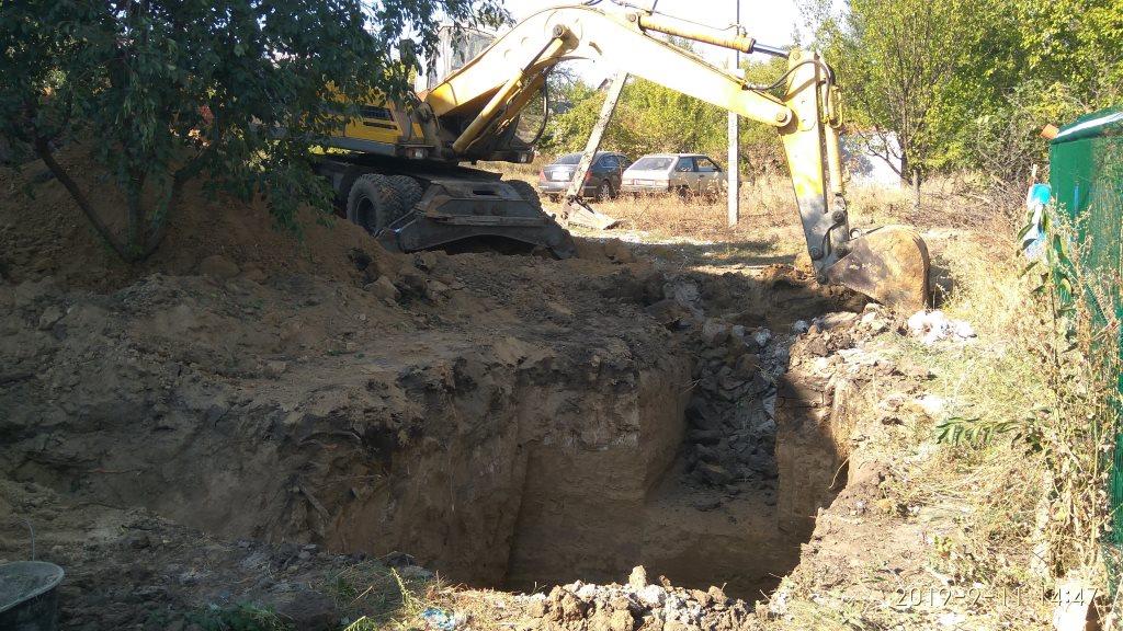

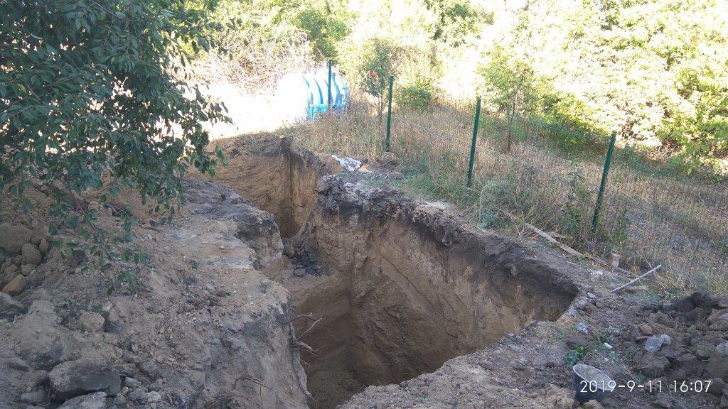

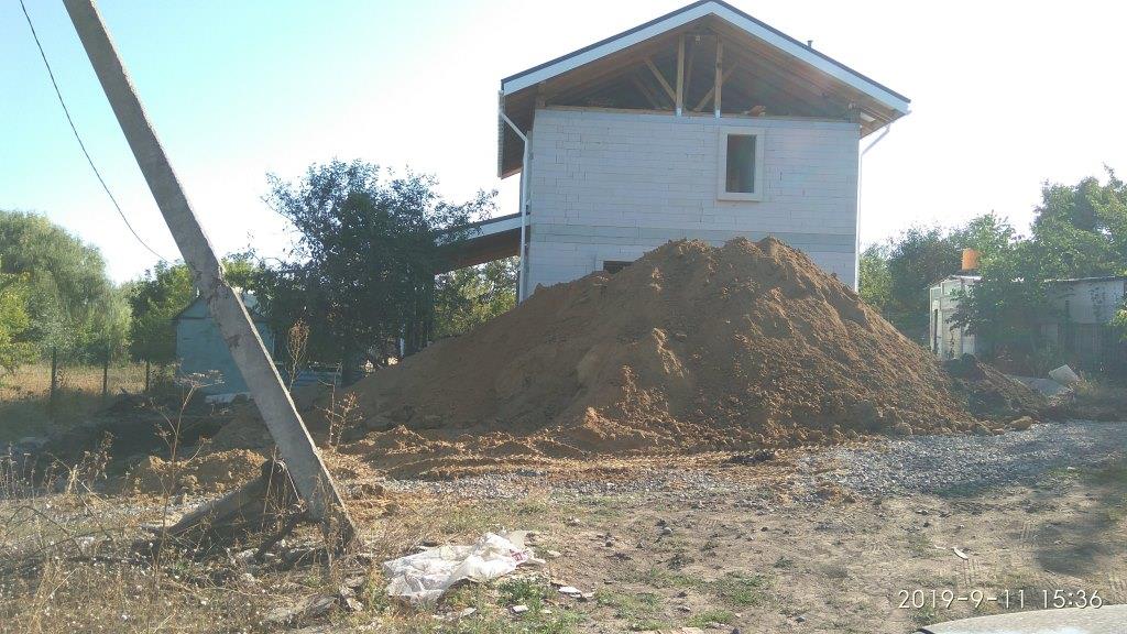

masterbud Опубліковано: 12 вересня 2019 Автор Поділитись Опубліковано: 12 вересня 2019 Вчера выкопали септик. Не думал, что будет столько земли. Септик на 20 кубов, а земли кубов 60 лежит на участке. 2 Посилання на коментар Поділитися на інших сайтах More sharing options...
Shlromv Опубліковано: 12 вересня 2019 Поділитись Опубліковано: 12 вересня 2019 Вчера выкопали септик. Не думал, что будет столько земли. Септик на 20 кубов, а земли кубов 60 лежит на участке. А расскажите подробней пожалуйста про септик. Как будете делать ? это Лос или 3х-камерный ? Специалистов привлекали? 1 Посилання на коментар Поділитися на інших сайтах More sharing options...
masterbud Опубліковано: 13 вересня 2019 Автор Поділитись Опубліковано: 13 вересня 2019 А расскажите подробней пожалуйста про септик. Как будете делать ? это Лос или 3х-камерный ? Специалистов привлекали? Специалисты посоветовали двухкамерный объемом 6 кубов, поэтому пришлось изучать вопроос самому. Берем вводные. Имеем 2-3 человека постоянного проживания + гости на выходные. Имеем тяжелый суглинок. Отсюда и решение. Септик будет состоять из двух колодцев по 4 шт 2х-метровых колец, под них выкопали яму 4,5х2,5 глубиной 4 метра, через 2 метра выкопана еще одна яма 2х2,5 глубиной 5 метров для дренажного колодца. По кольцам там все понятно, ставим по 4 шт, накрываем крышками, на крышки люки, бетонируем дно, досыпаем грунт вровень с крышкой колодца, накрываем профилированной геомембраной для отсекания талых и дождевых вод. Затем засыпаем грунтом. Вторую дренирующую яму по бокам накрываем геотекстилем, дно не укрываем. Насыпаем щебень, ставим пластиковую бочку с просверленными отверстиями для дренажа на щебень (бочка у меня была, ее можно заменить на кольцо метровое или просто накрыть яму плитой), устанавливаем трубу вентиляции, обсыпаем бочку щебнем, заворачиваем на нее геотекстиль и подсыпаем слоем грунта, опять мембрана и опять грунт. Отходы попадают в первый колодец объемом 10 м3, там бактерии, оттуда во второй колодец объемом 10м3, там опять бактерии, и потом в пластиковую бочку и через отверстия 30 мм в слой щебня около 3х метров. Кстати в этой яме докопали до прослойки песка 15-20 см, дренаж должен быть нормальным, главное, чтобы не заилилось. А для этого отходы должны долго перерабатываться, вот здесь и нужен большой объем первичных камер. По нормам на одного человека в моих грунтах должно быть 9м3 септика, у меня чуть меньше. Но это не 6 м3, как мне предлагали сделать "специалисты". Стоимость такого септика мне обходится около 45 тыс.грн. Но, надеюсь, я его никогда выкачивать не буду. 6 Посилання на коментар Поділитися на інших сайтах More sharing options...
Shlromv Опубліковано: 13 вересня 2019 Поділитись Опубліковано: 13 вересня 2019 Специалисты посоветовали двухкамерный объемом 6 кубов, поэтому пришлось изучать вопроос самому. Берем вводные. Имеем 2-3 человека постоянного проживания + гости на выходные. Имеем тяжелый суглинок. Отсюда и решение. Септик будет состоять из двух колодцев по 4 шт 2х-метровых колец, под них выкопали яму 4,5х2,5 глубиной 4 метра, через 2 метра выкопана еще одна яма 2х2,5 глубиной 5 метров для дренажного колодца. По кольцам там все понятно, ставим по 4 шт, накрываем крышками, на крышки люки, бетонируем дно, досыпаем грунт вровень с крышкой колодца, накрываем профилированной геомембраной для отсекания талых и дождевых вод. Затем засыпаем грунтом. Вторую дренирующую яму по бокам накрываем геотекстилем, дно не укрываем. Насыпаем щебень, ставим пластиковую бочку с просверленными отверстиями для дренажа на щебень (бочка у меня была, ее можно заменить на кольцо метровое или просто накрыть яму плитой), устанавливаем трубу вентиляции, обсыпаем бочку щебнем, заворачиваем на нее геотекстиль и подсыпаем слоем грунта, опять мембрана и опять грунт. Отходы попадают в первый колодец объемом 10 м3, там бактерии, оттуда во второй колодец объемом 10м3, там опять бактерии, и потом в пластиковую бочку и через отверстия 30 мм в слой щебня около 3х метров. Кстати в этой яме докопали до прослойки песка 15-20 см, дренаж должен быть нормальным, главное, чтобы не заилилось. А для этого отходы должны долго перерабатываться, вот здесь и нужен большой объем первичных камер. По нормам на одного человека в моих грунтах должно быть 9м3 септика, у меня чуть меньше. Но это не 6 м3, как мне предлагали сделать "специалисты". Стоимость такого септика мне обходится около 45 тыс.грн. Но, надеюсь, я его никогда выкачивать не буду. Вполне вровень с моими планами. Тоже глина. Несколько вопросов: 1. Почему вы решили не использовать готовое дно? 2. А чем плохи метровые кольца без дна для дренажного? Почему именно пластик? 3. Для вентиляции я так понимаю вы будете использовать вторую трубу между камерами? или достаточно одной с т-образными выходами? 4. Кольца с замком или обычные решили ? Посилання на коментар Поділитися на інших сайтах More sharing options...
masterbud Опубліковано: 13 вересня 2019 Автор Поділитись Опубліковано: 13 вересня 2019 Вполне вровень с моими планами. Тоже глина. Несколько вопросов: 1. Почему вы решили не использовать готовое дно? 2. А чем плохи метровые кольца без дна для дренажного? Почему именно пластик? 3. Для вентиляции я так понимаю вы будете использовать вторую трубу между камерами? или достаточно одной с т-образными выходами? 4. Кольца с замком или обычные решили ? Готовое дно дорого, хватит и подбетонки на дне после установки колец. Пластиковая бочка у меня была, она треснула по шву когда в нее налили 2 куба дизтоплива. теперь она наказана, и до конца своих дней будет работать асенезатором. Трубы будут с тройниками, через них и будет вентилироваться септик через фановую трубу. Колец с замком в Харькове не нашел. Посилання на коментар Поділитися на інших сайтах More sharing options...
16012 Опубліковано: 13 вересня 2019 Поділитись Опубліковано: 13 вересня 2019 добрый вечер. подскажите почему такой большой объем септика выбрали для дома, где планируется проживать 2-5 человек? Согласно статье, которая ниже достаточно 3 куба для 5-7 человек. Вы сделали 20 кубов. Зачем? Считаете это нужно? vivoz-gbo.ru/septiki/raschet-septika вот еще stroy-block.com.ua/kanalizacyiya/447-kakoy-obem-septika-nuzhen-raschet.html Посилання на коментар Поділитися на інших сайтах More sharing options...
eugenem Опубліковано: 13 вересня 2019 Поділитись Опубліковано: 13 вересня 2019 Согласно статье, которая ниже достаточно 3 куба для 5-7 человек. Вы сделали 20 кубов. Зачем? Вы ошибаетесь, считаеться объем по первому колодцу, а не сумма двух. Т.е. это 10 кубов. Посилання на коментар Поділитися на інших сайтах More sharing options...
masterbud Опубліковано: 13 вересня 2019 Автор Поділитись Опубліковано: 13 вересня 2019 добрый вечер. подскажите почему такой большой объем септика выбрали для дома, где планируется проживать 2-5 человек? Согласно статье, которая ниже достаточно 3 куба для 5-7 человек. Вы сделали 20 кубов. Зачем? Считаете это нужно? vivoz-gbo.ru/septiki/raschet-septika вот еще stroy-block.com.ua/kanalizacyiya/447-kakoy-obem-septika-nuzhen-raschet.html Первая ссылка на сайт асенезаторов. Вы думаете они будут советовать так, чтобы остаться без работы? Септик расчитывается исходя в основном от грунтов. У меня тяжелый суглинок, который очень плохо впитывает влагу, а если туда сбрасывать необработанные отходы, то он заилится через год и буду я звонить каждый месяц асенезаторам. Мы сейчас в квартире втроем потребляем около 11-15 кубов в месяц. Какие 3 куба? 3 куба - это выгребная яма, их запрещено делать. Мне дом не оформят без септика или взятки, а взятки я давно не даю. Плюс в будущем все равно заставят делать септик. А для нормального септика нужны объемные колодцы переработки отходов. Я дом строю на будущее, поэтому применять нормы "как деды строили" считаю недальновидным. Вторая статья вообще бредовая. То они пишут, что объем должен быть большим, а потом, что можно и маленький делать, но тут же - так делать нельзя. Где упоминание грунтов? То, что можно делать в песках - не подходит глине. Рекомендую 3 Посилання на коментар Поділитися на інших сайтах More sharing options...
16012 Опубліковано: 13 вересня 2019 Поділитись Опубліковано: 13 вересня 2019 Вы ошибаетесь, считаеться объем по первому колодцу, а не сумма двух. Т.е. это 10 кубов. есть видео автора, который говорит, что септик считается по последнему кольцу и объем достаточно 3-4 куба 21 минута на видео Так как же правильно и какой объем лучше делать ? Посилання на коментар Поділитися на інших сайтах More sharing options...
