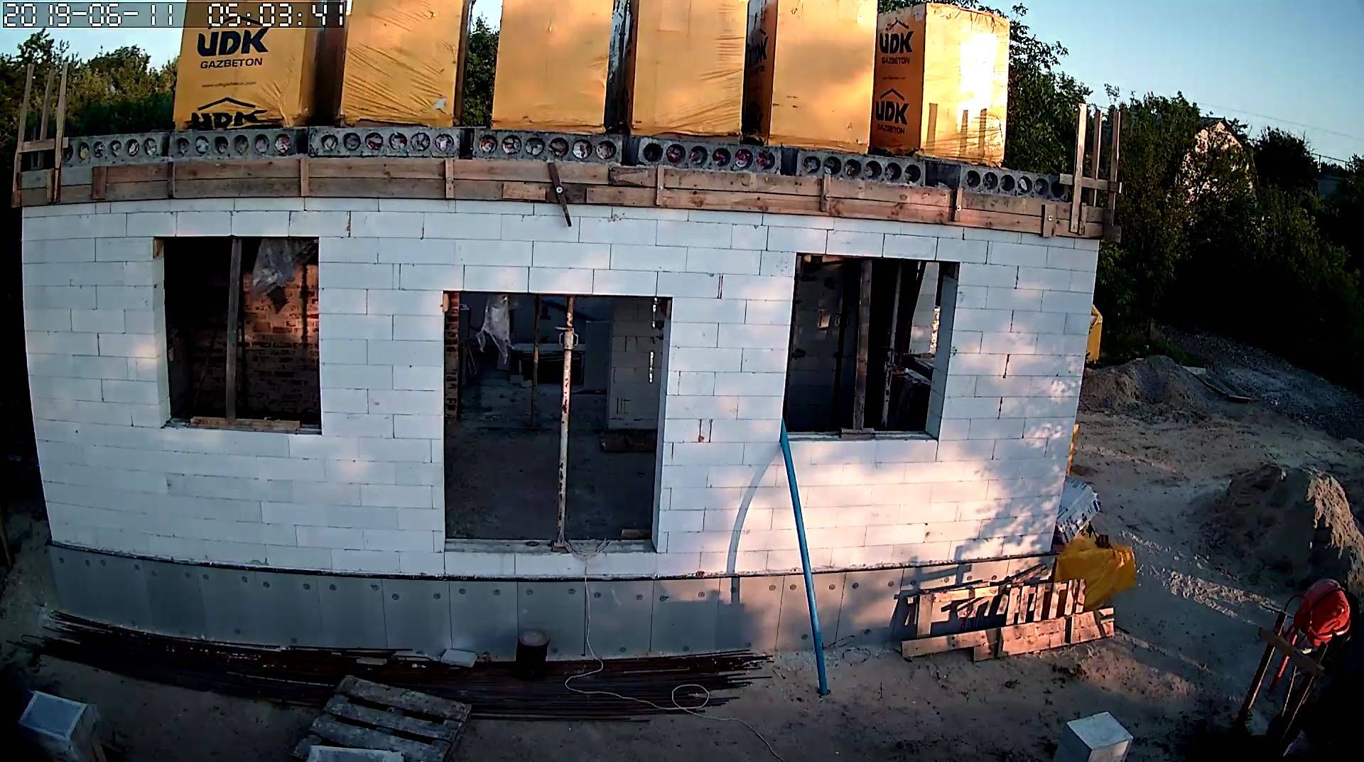

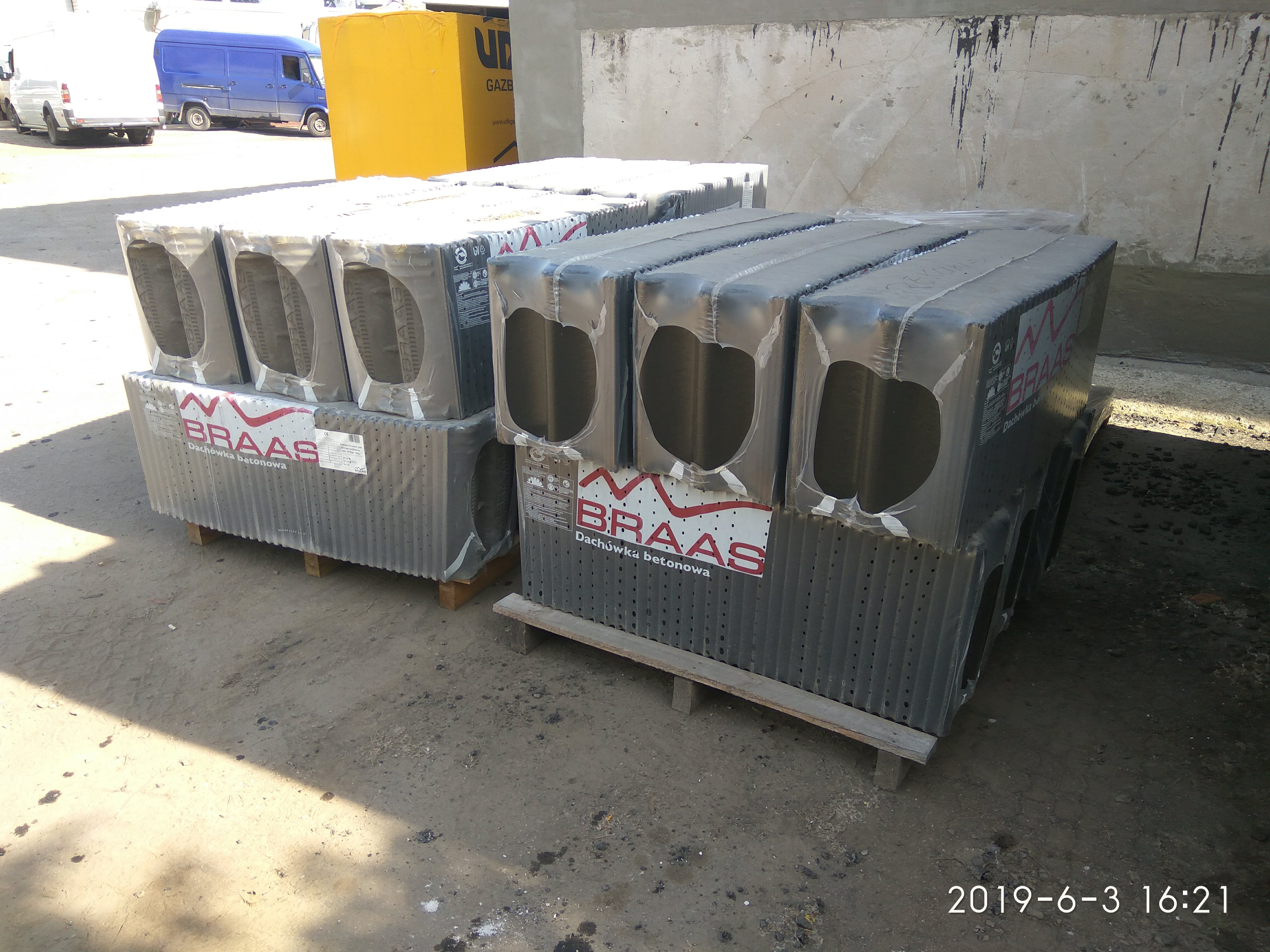

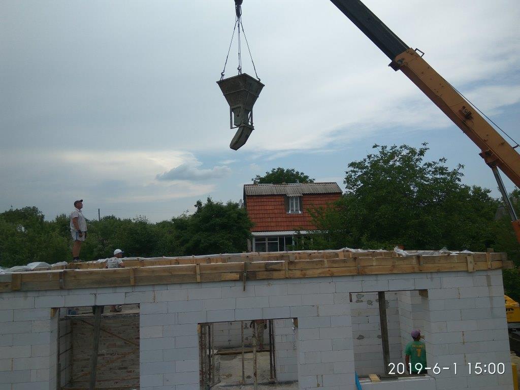

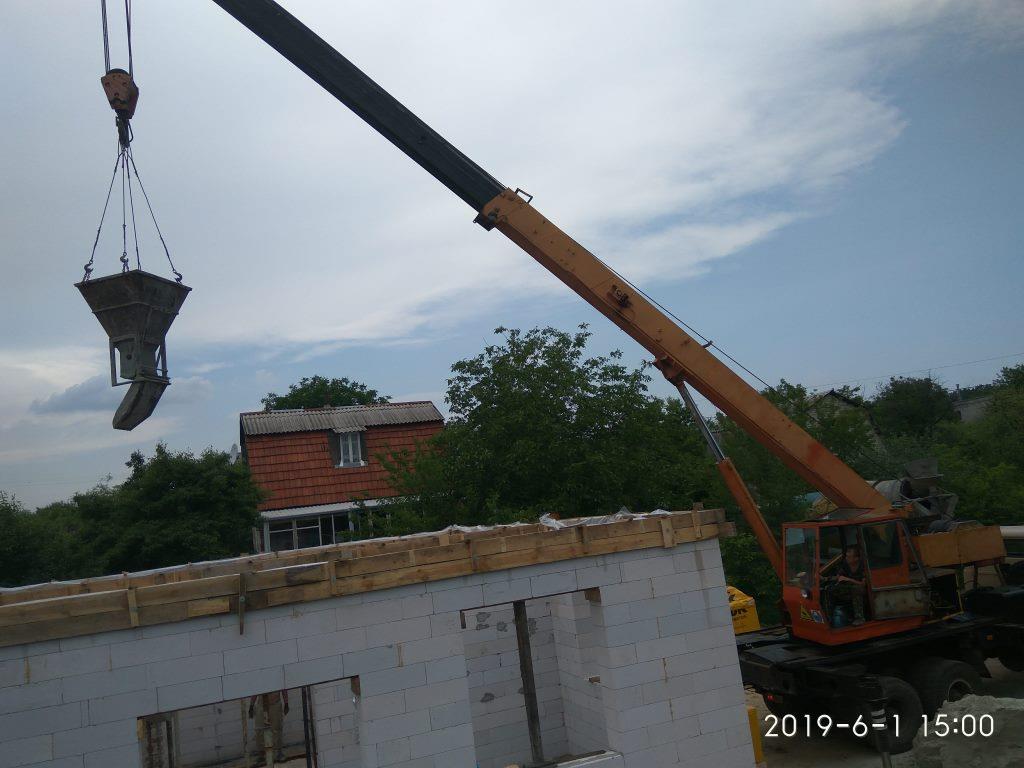

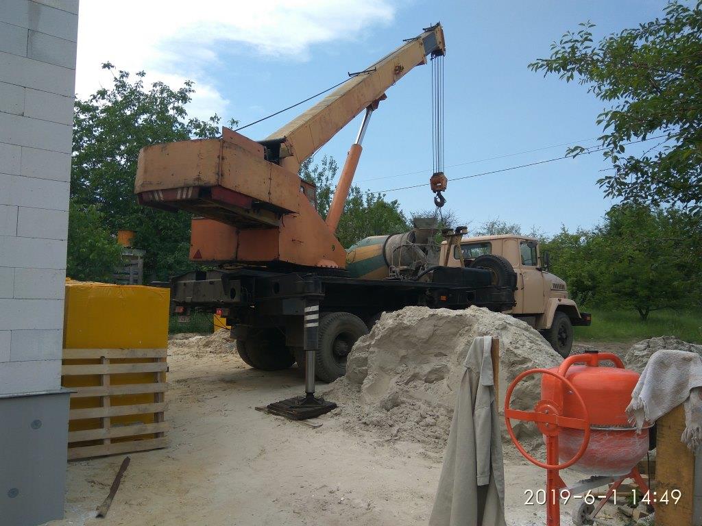

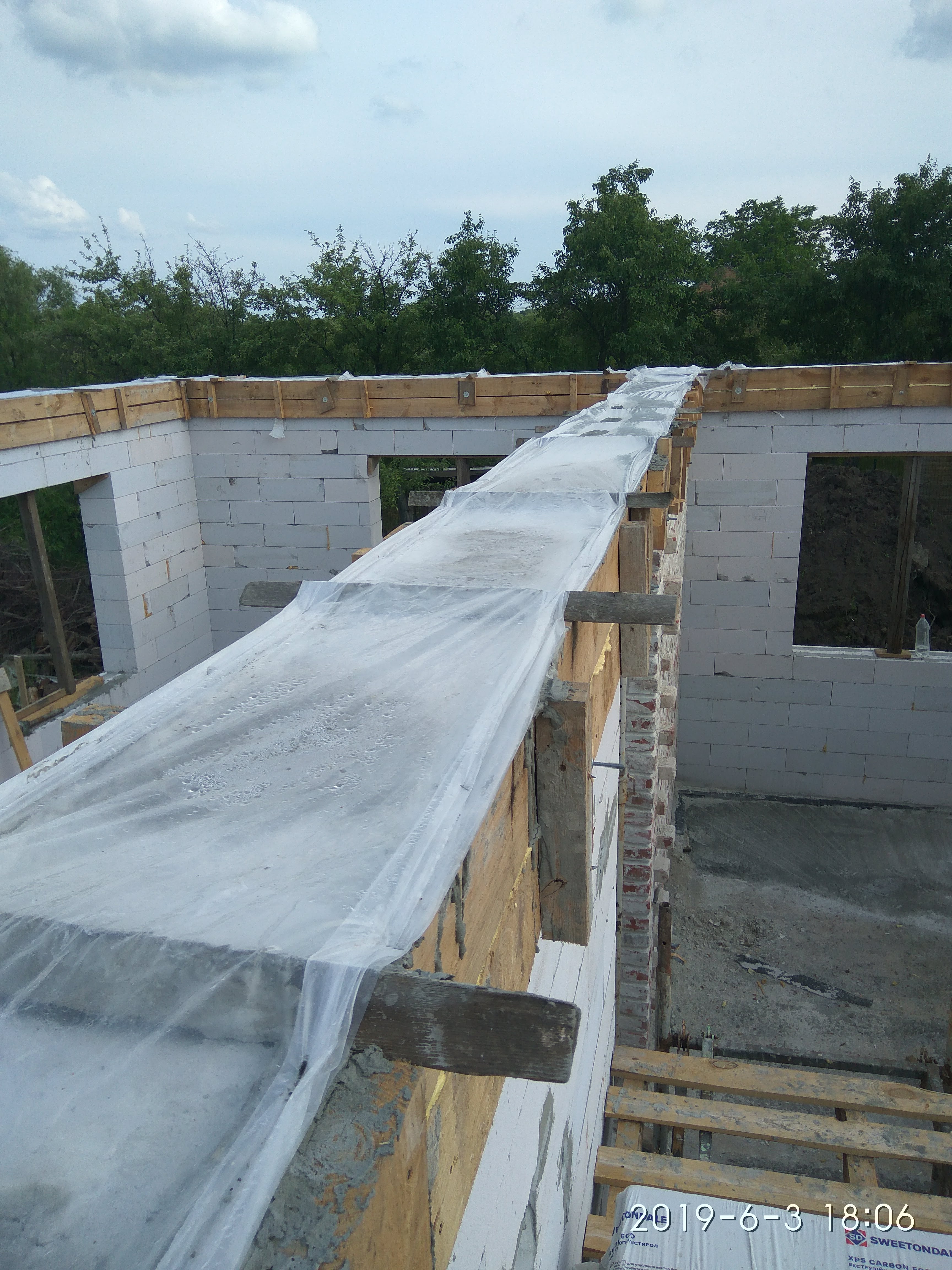

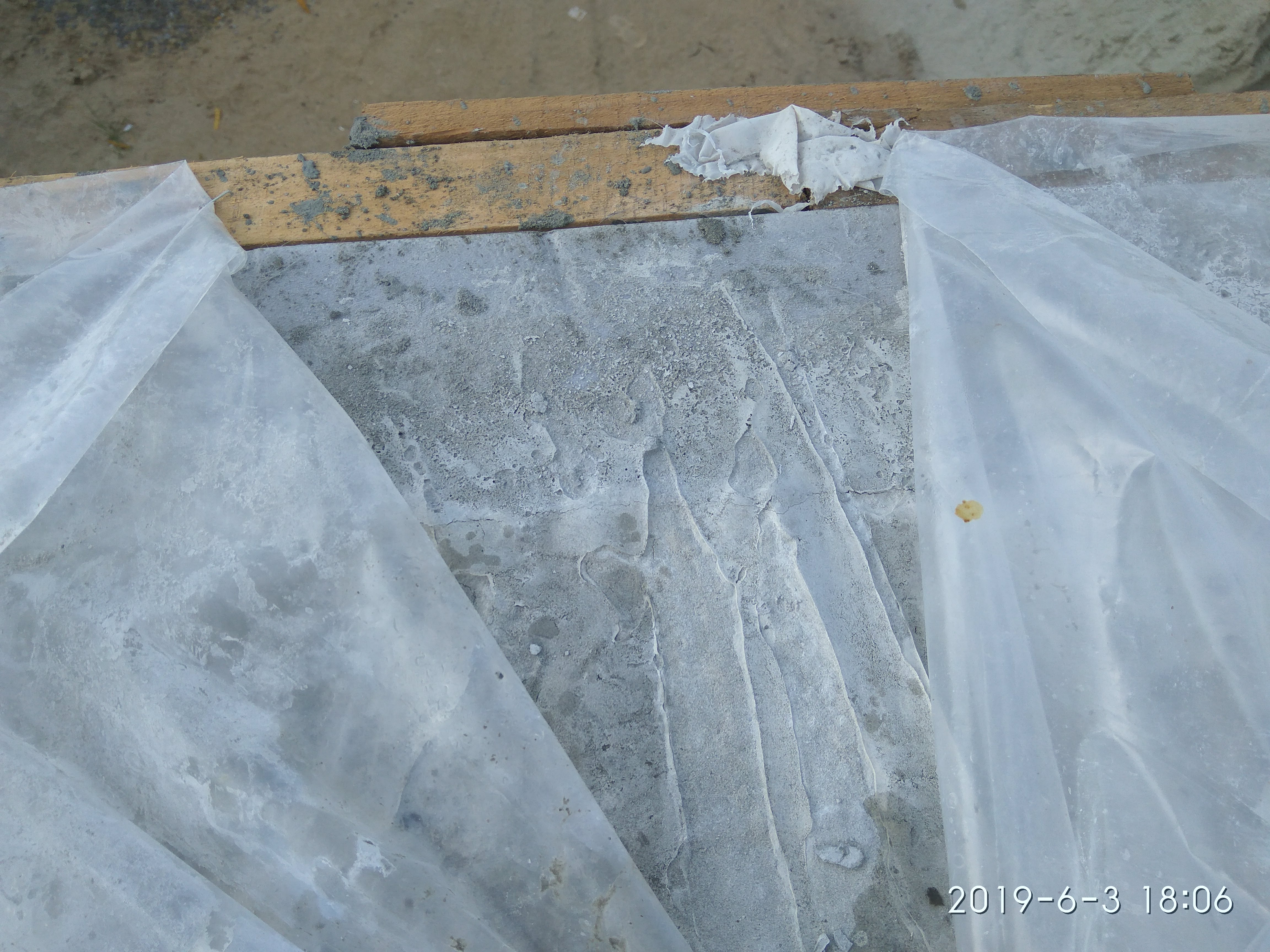

masterbud Опубліковано: 4 червня 2019 Автор Поділитись Опубліковано: 4 червня 2019 Залили армопояс с утеплением по наружному контуру в 100 мм ЭППС. И черепица приехала из Киева. Может кому будет полезна информация по доставке из Киева 10тн черепицы. Стоимость была озвучена на Dello в 4800 грн, машину нашел за час. Можно было и дешевле попробовать привезти, времени еще вагон. Посилання на коментар Поділитися на інших сайтах More sharing options...
dvirodov Опубліковано: 4 червня 2019 Поділитись Опубліковано: 4 червня 2019 Залили армопояс с утеплением по наружному контуру в 100 мм ЭППС. Сколько кубов бетона ушло? Заливали руками, без бетононасоса? Посилання на коментар Поділитися на інших сайтах More sharing options...
masterbud Опубліковано: 4 червня 2019 Автор Поділитись Опубліковано: 4 червня 2019 Сколько кубов бетона ушло? Заливали руками, без бетононасоса? Бетона заказывал 2 куба, еще осталось чуть-чуть, подлили пол. Заливали краном и туфелькой. Правда на весь процесс пошло 5 часов. Строители просят на верхний армопояс бетононасос, он получается дороже, чем кран на 1500 грн, но по времени будет быстрее. Пытаюсь найти небольшой бетононасос за 4500 грн, пока просят минималку от 6000 грн. По деньгам с материалами, техникой и оплатой строителям обошлось около 20 тыс.грн Посилання на коментар Поділитися на інших сайтах More sharing options...
dvirodov Опубліковано: 4 червня 2019 Поділитись Опубліковано: 4 червня 2019 Бетона заказывал 2 куба, еще осталось чуть-чуть, подлили пол. Заливали краном и туфелькой. Правда на весь процесс пошло 5 часов. Строители просят на верхний армопояс бетононасос, он получается дороже, чем кран на 1500 грн, но по времени будет быстрее. Пытаюсь найти небольшой бетононасос за 4500 грн, пока просят минималку от 6000 грн. Тоесть кран с туфелькой вам обошелся в 4.5т? Какой общий погонаж армопояса у вас? Посилання на коментар Поділитися на інших сайтах More sharing options...
masterbud Опубліковано: 5 червня 2019 Автор Поділитись Опубліковано: 5 червня 2019 Тоесть кран с туфелькой вам обошелся в 4.5т? Какой общий погонаж армопояса у вас? 46,5 метра, 200х200 по периметру и 300х200 по центральной стене. По периметру 100 мм забрал ЭППС. Туфелька была с широким соплом, и строителям очень тяжело было не разлить на пол и стены бетон. Но сделали, хоть и медленно. С бетононасосом будет быстрее в два-три раза. Посилання на коментар Поділитися на інших сайтах More sharing options...
toWeb Опубліковано: 5 червня 2019 Поділитись Опубліковано: 5 червня 2019 Оба армопояса заливали с туфлей, просто просил привезти с узким горлом, все было ок. За пару часов справлялись. Обратите внимание что бетононасосы не просто льют, а иногда и "плюются", может получится еще хуже, будем больше брызг и т.д. Может мерседесы и норм, но я так понял вам нужно по цене чтоб подешевле. Я бы не рисковал, возьмите поменьше туфлю и спокойно залейте. Посилання на коментар Поділитися на інших сайтах More sharing options...
masterbud Опубліковано: 5 червня 2019 Автор Поділитись Опубліковано: 5 червня 2019 Оба армопояса заливали с туфлей, просто просил привезти с узким горлом, все было ок. За пару часов справлялись. Обратите внимание что бетононасосы не просто льют, а иногда и "плюются", может получится еще хуже, будем больше брызг и т.д. Может мерседесы и норм, но я так понял вам нужно по цене чтоб подешевле. Я бы не рисковал, возьмите поменьше туфлю и спокойно залейте. Строители попросили бетононасос, разница стоимости на общем фоне - 7,5%. тем более, что у знакомых крановых туфли с узким горлом нет, а чужие берут подачу + цена дороже, короче свои заморочки. А сейчас еще меняем немного проект верхнего армопояса под мауэрлат, там с туфлёй намучаются и по итогу выставят за работы дороже. На бетононасосе работы по заливке дешевле на 10 %, то на то и получается. Посилання на коментар Поділитися на інших сайтах More sharing options...

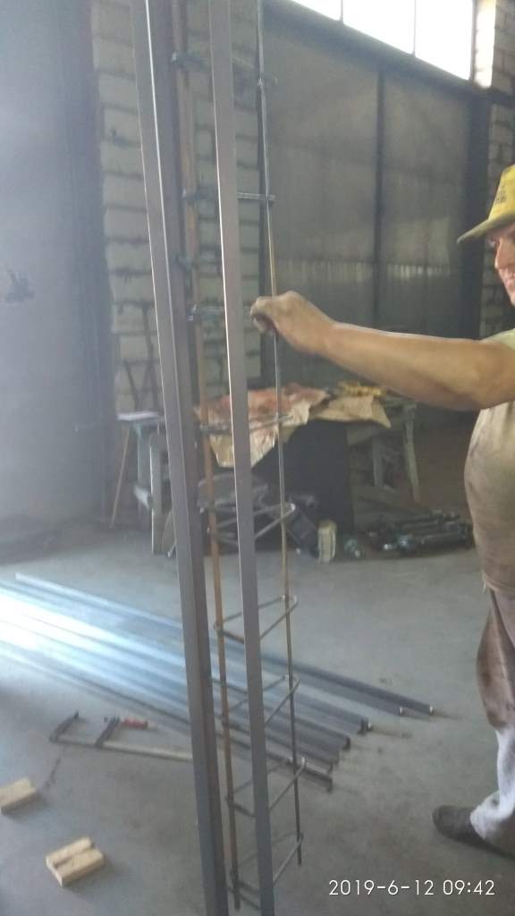

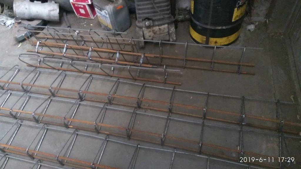

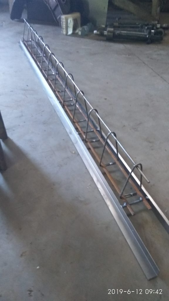

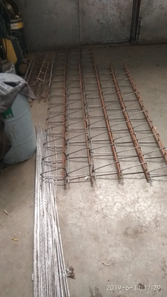

masterbud Опубліковано: 12 червня 2019 Автор Поділитись Опубліковано: 12 червня 2019 Решили над лестницей сделать сборно-монолитное перекрытие типа "Марко" с наполнителем газобетоном. Арки сварили, сегодня поедут на стройку. Фото собранного перекрытия выложу позже. Делали для уменьшения веса и давления на плиты пола первого этажа. Можно использовать в качестве перекрытия чердака, а кто не боится, то и между этажами. Выдерживает нагрузку в 400 кг/м2. 3 Посилання на коментар Поділитися на інших сайтах More sharing options...
dvirodov Опубліковано: 12 червня 2019 Поділитись Опубліковано: 12 червня 2019 Решили над лестницей сделать сборно-монолитное перекрытие типа "Марко" с наполнителем газобетоном. Это похоже на перекрытия Терива, в харькове их вроде производят. Кстати почему решили сами изготавливать эти балки а не купить готовые? Тоже посещали мысли сделать перекрытие чердака так, типа и теплоизоляция лучше и негорюч в отличии от деревянного перекрытия Посилання на коментар Поділитися на інших сайтах More sharing options...
masterbud Опубліковано: 12 червня 2019 Автор Поділитись Опубліковано: 12 червня 2019 Это похоже на перекрытия Терива, в харькове их вроде производят. Кстати почему решили сами изготавливать эти балки а не купить готовые? Тоже посещали мысли сделать перекрытие чердака так, типа и теплоизоляция лучше и негорюч в отличии от деревянного перекрытия В Харькове делают только цементные блоки для Терривы, а балки надо везти из Киева. Доставка дороже всей конструкции получалась. А здесь заказал уголок по 35 грн/м и арматуру. Мои хлопцы сварили каркасы за день. Наполнитель будет газобетон. Такая конструкция на 40% легче Терривы при тех же показателях допустимой нагрузки, и в три раза легче монолита из бетона. Вот думаю производство каркасов наладить. И, кстати, террива делает основание каркаса из бетона, они очень боятся грубой перевозки, бетон тонкий и лопается. Но они получаются дешевле. А эти можно кидать, грузить, возить в любой машине. На чердак я себе не очень хочу такое перекрытие, довольно холодное получится, много мостиков холода. А гореть в доме всегда будет чему. Мебель и одежду никто из металла не делает. Посилання на коментар Поділитися на інших сайтах More sharing options...
