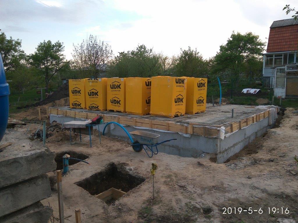

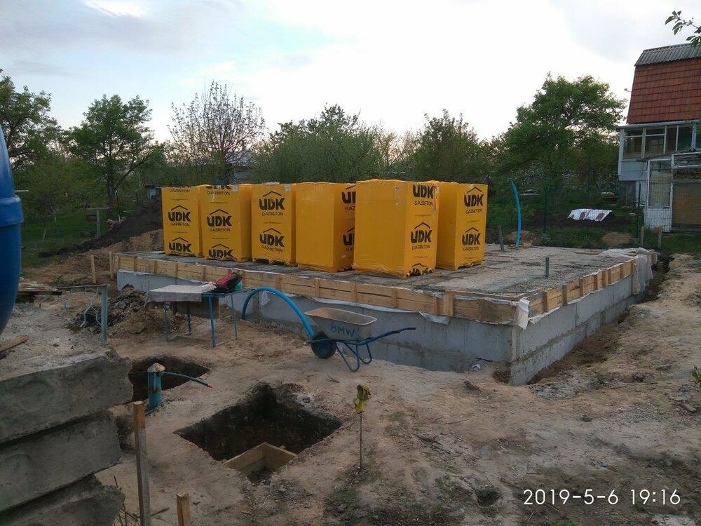

masterbud Опубліковано: 7 травня 2019 Автор Поділитись Опубліковано: 7 травня 2019 Итак фундамент почти закончен. Во всяком случае может добавиться мелочевка до 1 тыс.грн. Сейчас все это выглядит так. А вот и стоимость фундамента. С материалами, расходниками и работой стоимость составила - 206631,00 грн. Много это или мало судите сами. Я расчитывал на меньшую сумму. Теперь будем ложить стены. Дожди нас тормозят очень сильно. Посилання на коментар Поділитися на інших сайтах More sharing options...
shneider_vova Опубліковано: 7 травня 2019 Поділитись Опубліковано: 7 травня 2019 Гидроизоляции не будет? 1 Посилання на коментар Поділитися на інших сайтах More sharing options...
masterbud Опубліковано: 7 травня 2019 Автор Поділитись Опубліковано: 7 травня 2019 Гидроизоляции не будет? Будет, после стен. Сейчас положим под стены пока. Иначе ее порвут. Посилання на коментар Поділитися на інших сайтах More sharing options...

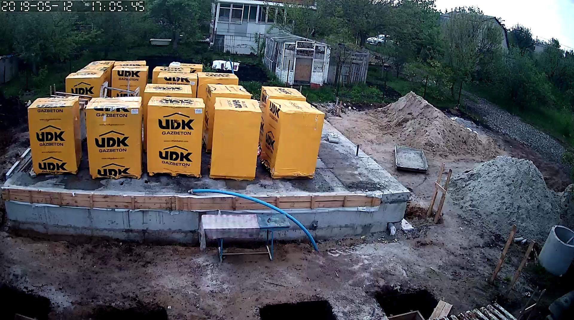

masterbud Опубліковано: 12 травня 2019 Автор Поділитись Опубліковано: 12 травня 2019 Наконец установил камеру и подключил интернет 4G. Теперь могу с телефона или ПК смотреть что делается на участке. Правда с инетом помучился. Оказалось, что сигнал очень слабый. Пришлось делать мачту и устанавливать роутер на высоте 10м. Зря не взял роутер 4g с возможностью подключения внешней антенны. Посилання на коментар Поділитися на інших сайтах More sharing options...
masterbud Опубліковано: 12 травня 2019 Автор Поділитись Опубліковано: 12 травня 2019 Потратил на стройку уже больше 600 тыс.грн. Это больше, чем я расчитывал. Но все же до сих пор верю уложиться в коробку в 1,2 млн. Это с окнами и хорошими дверями. Правда сомневаюсь, что в эту цену войдут теплые полы, электрика, водоподготовка, утепление и пр. Но, начиная стройку с 12 тыс.долл, у меня осталось еще 10 тыс. Я же работаю, хотя сейчас немного и приутихло, то ли дожди, то ли выборы. Но не вешаю нос и иду к намеченной цели. Строителями пока доволен, хотя и не без мелких косяков. Но цена/качество соответствуют. 4 Посилання на коментар Поділитися на інших сайтах More sharing options...

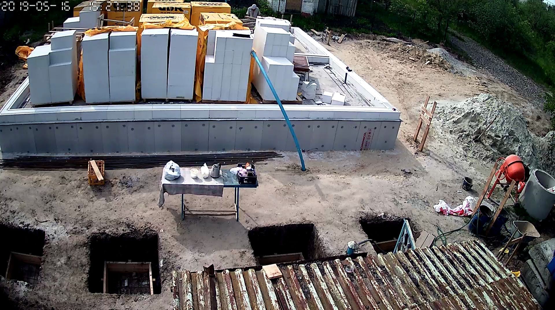

masterbud Опубліковано: 16 травня 2019 Автор Поділитись Опубліковано: 16 травня 2019 С фундаментом закончили. Окончательная сумма с материалами и работой составила 223 тыс.грн. Начинаем стены. 5 Посилання на коментар Поділитися на інших сайтах More sharing options...

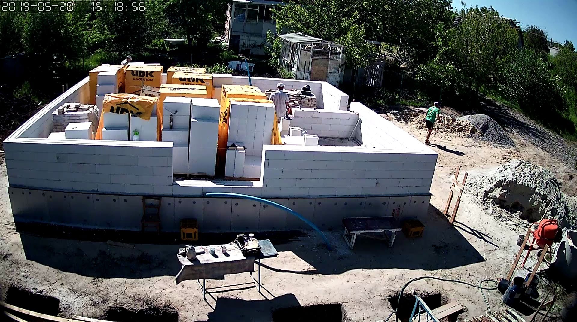

masterbud Опубліковано: 20 травня 2019 Автор Поділитись Опубліковано: 20 травня 2019 Продолжаем строительство. 2 Посилання на коментар Поділитися на інших сайтах More sharing options...
