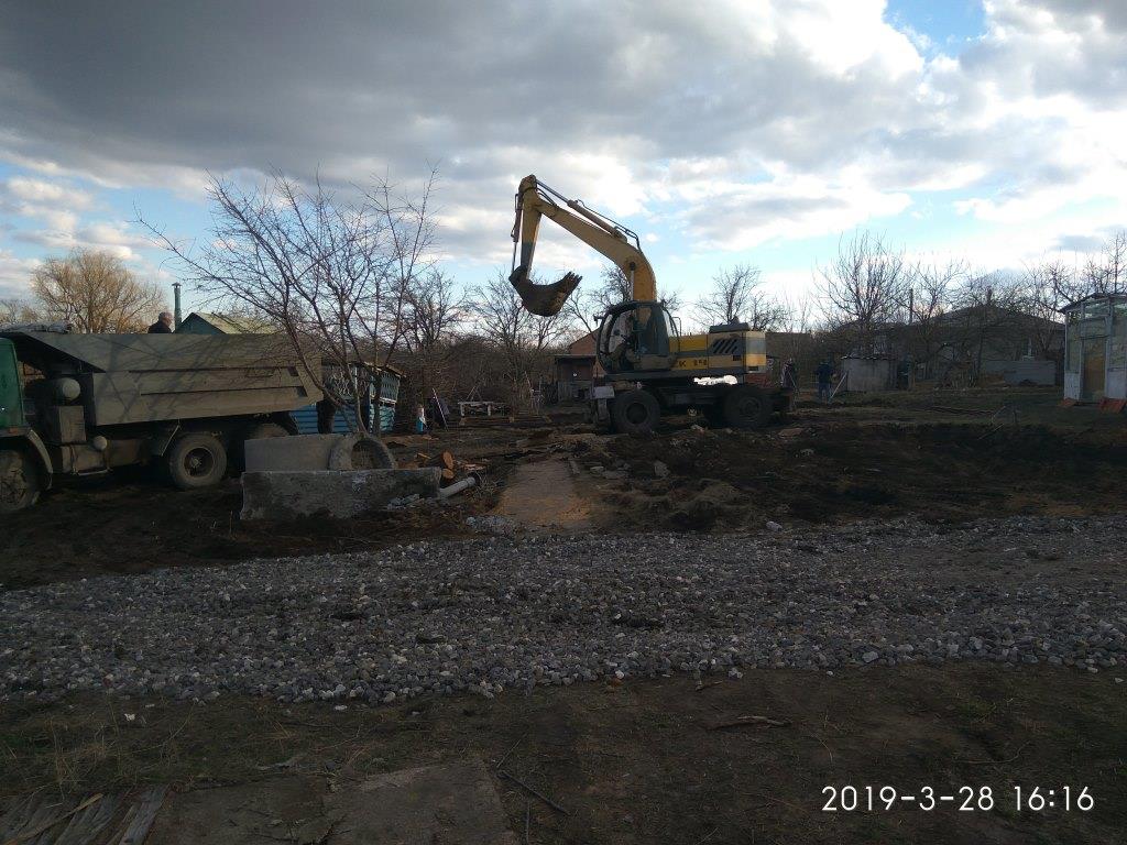

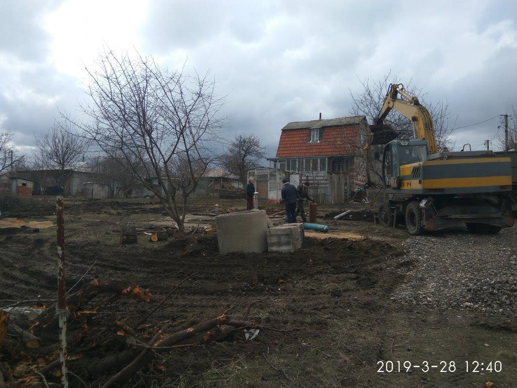

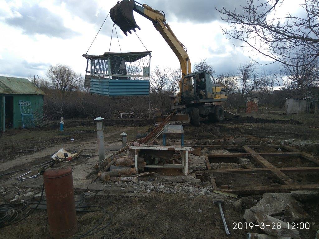

masterbud Опубліковано: 28 березня 2019 Автор Поділитись Опубліковано: 28 березня 2019 Вот и обещанные фото. Сегодня выкорчевали все пни, переставили домик в сторону, откопали и засыпали погреб. И подъезд отсыпали щебнем. 4 Посилання на коментар Поділитися на інших сайтах More sharing options...

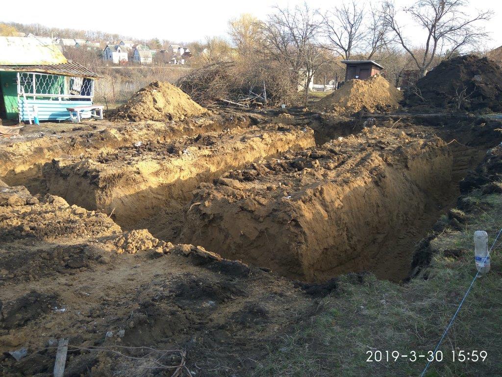

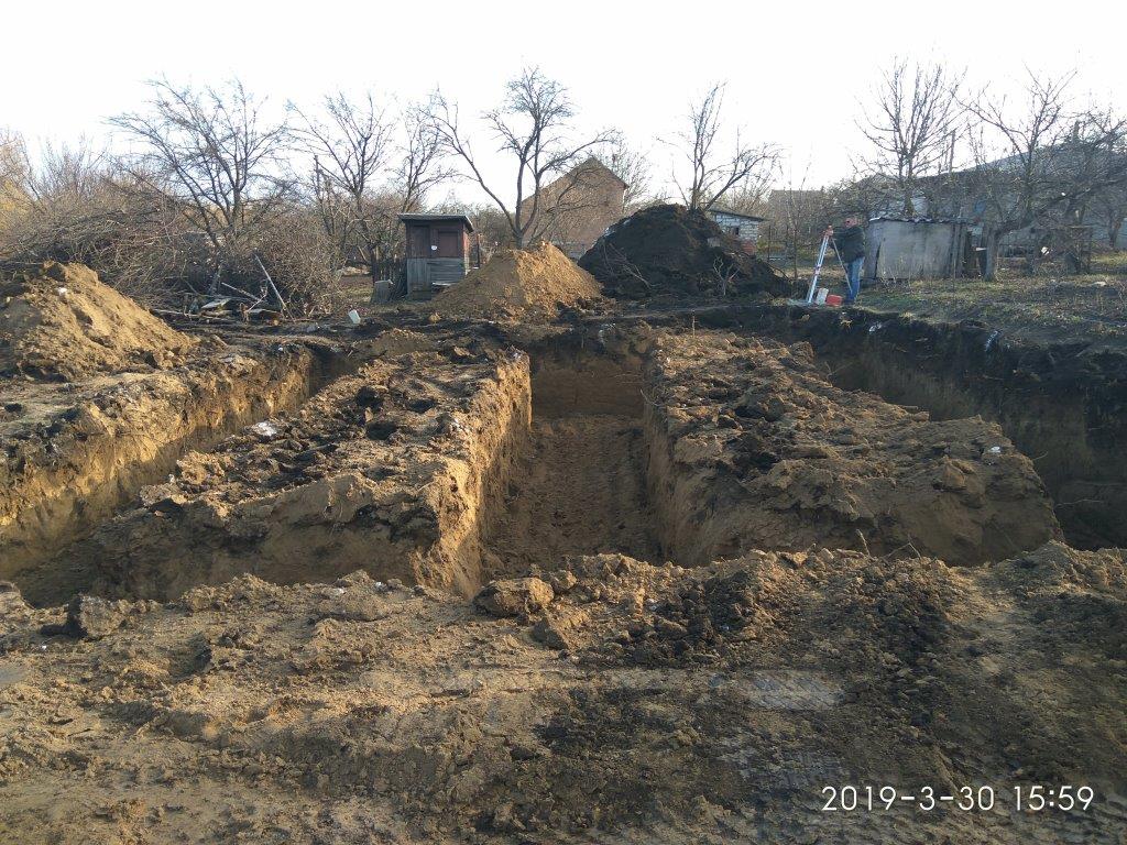

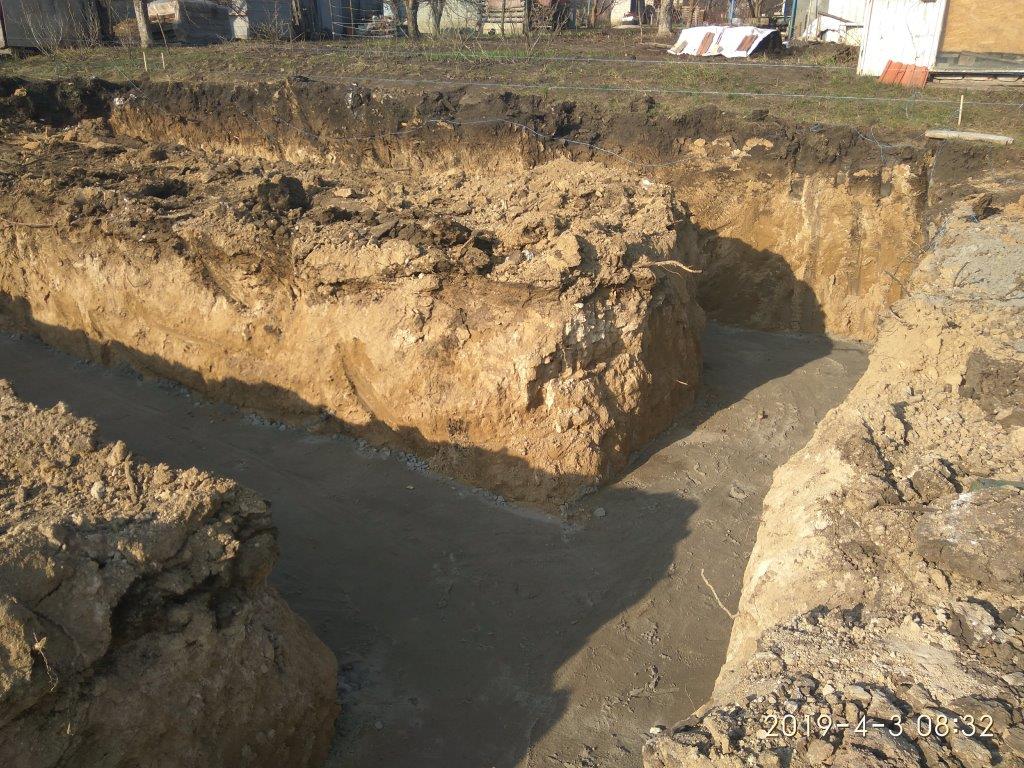

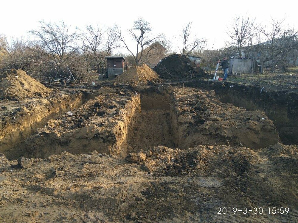

masterbud Опубліковано: 2 квітня 2019 Автор Поділитись Опубліковано: 2 квітня 2019 А вот и котлован под фундамент 2 Посилання на коментар Поділитися на інших сайтах More sharing options...
Shlromv Опубліковано: 2 квітня 2019 Поділитись Опубліковано: 2 квітня 2019 А вот и котлован под фундамент [ATTACH]654751[/ATTACH] [ATTACH]654752[/ATTACH] вам бы УШП с такими грунтами... песок сплошной. 1 Посилання на коментар Поділитися на інших сайтах More sharing options...
Gitan Опубліковано: 2 квітня 2019 Поділитись Опубліковано: 2 квітня 2019 Где там песок? Глина глиной. Посилання на коментар Поділитися на інших сайтах More sharing options...
masterbud Опубліковано: 2 квітня 2019 Автор Поділитись Опубліковано: 2 квітня 2019 Где там песок? Глина глиной. Точно, суглинки с малыми прослойками супеси. Зачем тратить кучу денег на УШП? Весь фундамент до 150 тысяч будет, а может и меньше, посмотрим. Посилання на коментар Поділитися на інших сайтах More sharing options...

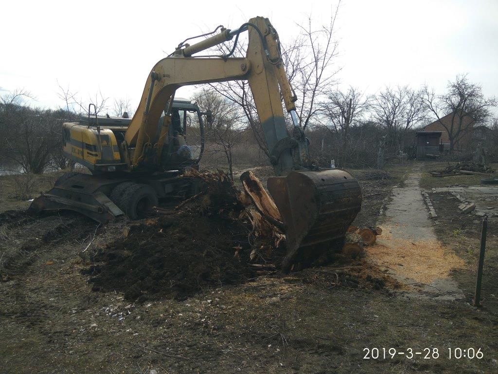

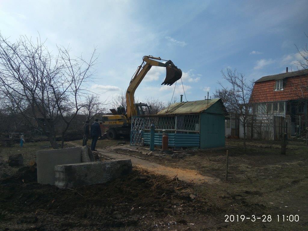

Chapaev Опубліковано: 2 квітня 2019 Поділитись Опубліковано: 2 квітня 2019 А как деревья корчуют? Просто экскаватором ломают? или надо сперва их рубить, и только потом корчевать экскаватором? Надо ли чето подкапывать там или просто гребут и все? У самого 5-6 деревьев, кот надо убрать, высотой метров по 6-8 (яблони, груши, клены какие-то)... Спасибо за совет Посилання на коментар Поділитися на інших сайтах More sharing options...
Shlromv Опубліковано: 2 квітня 2019 Поділитись Опубліковано: 2 квітня 2019 Точно, суглинки с малыми прослойками супеси. Зачем тратить кучу денег на УШП? Весь фундамент до 150 тысяч будет, а может и меньше, посмотрим. УШП то ж не фундамент, а система. Фунд+канашка+отопление+утепление+стяжка пола+ время. За песок обознался конечно - не спец в грунтах, а у меня глина темнее намного. Посилання на коментар Поділитися на інших сайтах More sharing options...
yuzhanin2 Опубліковано: 3 квітня 2019 Поділитись Опубліковано: 3 квітня 2019 А как деревья корчуют? Просто экскаватором ломают? или надо сперва их рубить, и только потом корчевать экскаватором? Надо ли чето подкапывать там или просто гребут и все? У самого 5-6 деревьев, кот надо убрать, высотой метров по 6-8 (яблони, груши, клены какие-то)... Спасибо за совет Срезать высотой не более мета полтора, затем выкопать экскаватором, когда у себя корчевал начинали с ломки экскаватором, оч. долго- дорого. Посилання на коментар Поділитися на інших сайтах More sharing options...

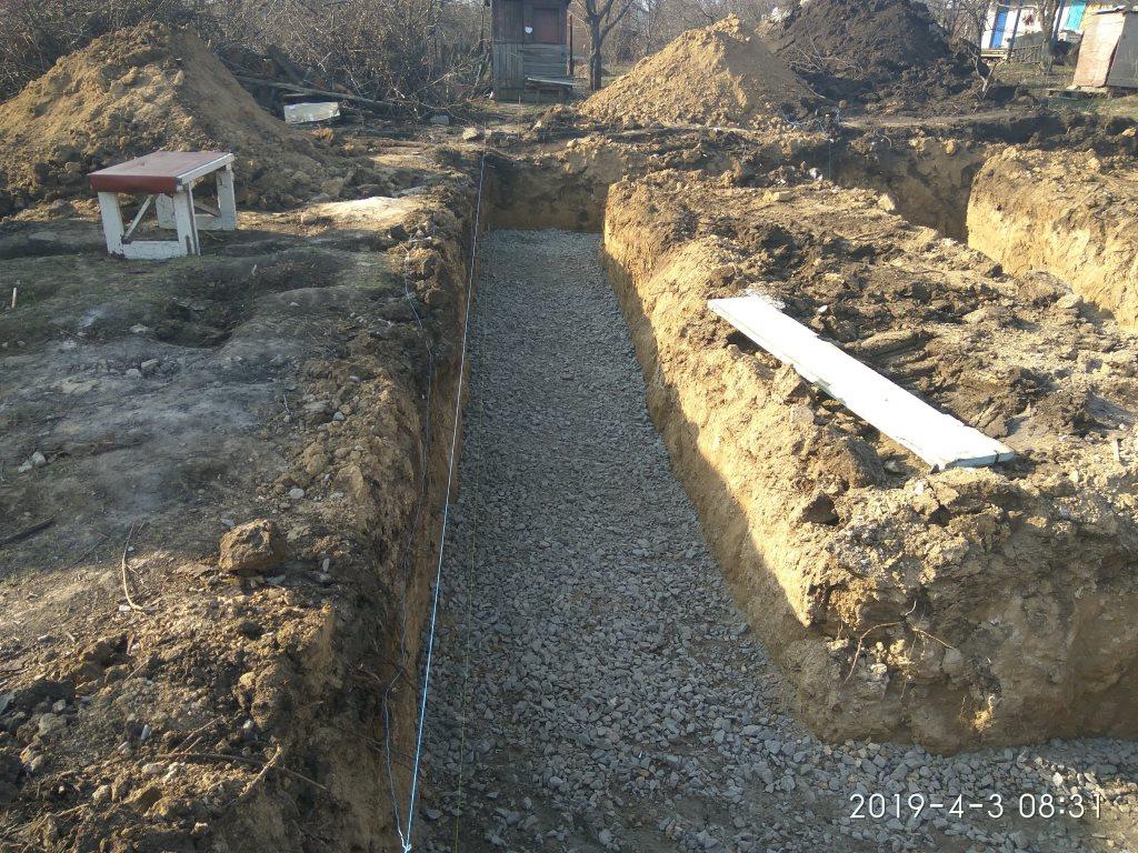

digor_ua Опубліковано: 3 квітня 2019 Поділитись Опубліковано: 3 квітня 2019 вам бы УШП с такими грунтами... песок сплошной. низзя деды так не строили :D Добавлено через 1 минуту УШП то ж не фундамент, а система. Фунд+канашка+отопление+утепление+стяжка пола+ время. За песок обознался конечно - не спец в грунтах, а у меня глина темнее намного. "канашка+отопление+утепление+стяжка пола+ время" это будет потом размазанное во врмени и финансах а не все сразу и скопом посему и дешевле Добавлено через 1 минуту А вот и котлован под фундамент а это ребра в метр ширину будут, или опалубку решили сделать там, где достаточно было канавки 40 см шириной? Посилання на коментар Поділитися на інших сайтах More sharing options...
Скромный прораб Опубліковано: 3 квітня 2019 Поділитись Опубліковано: 3 квітня 2019 Точно, суглинки с малыми прослойками супеси. Я правильно понял, вопрос чем засыпать пазухи отпал сам собой?))) Добавлено через 15 минут а это ребра в метр ширину будут, или опалубку решили сделать там, где достаточно было канавки 40 см шириной? Пятка фундамента (монолит) 30х80, на неё фундаментные блоки нужной ширины, обратная засыпка... Обычно так строят если нужен подвал или на грунтах с хреновой несущей способностью. ИМХО, в случае ТС, дешевле и проще было бы выкопать траншею шириной 50-60см под несущие и 30-40см под перегородки, залить монолитную ленту. Но сделано то, что сделано. Посилання на коментар Поділитися на інших сайтах More sharing options...
digor_ua Опубліковано: 3 квітня 2019 Поділитись Опубліковано: 3 квітня 2019 Обычно так строят если нужен подвал или на грунтах с хреновой несущей способностью. ИМХО, в случае ТС, дешевле и проще было бы выкопать траншею шириной 50-60см под несущие и 30-40см под перегородки, залить монолитную ленту. Но сделано то, что сделано. ну вот и я о том же Посилання на коментар Поділитися на інших сайтах More sharing options...
masterbud Опубліковано: 3 квітня 2019 Автор Поділитись Опубліковано: 3 квітня 2019 А как деревья корчуют? Просто экскаватором ломают? или надо сперва их рубить, и только потом корчевать экскаватором? Надо ли чето подкапывать там или просто гребут и все? У самого 5-6 деревьев, кот надо убрать, высотой метров по 6-8 (яблони, груши, клены какие-то)... Спасибо за совет Все зависит от массы экскаватора и диаметра деревьев. При использовании экскаватора-погрузчика дерево надо спилить полностью, при этом оставив пенек около 1-1,2 метра, я так и сделал. Но приехал экскаватор весом 15 тн и просто их выдернул. Потом погрузили в самосвал и вывезли на свалку. Ветки остались на участке, в процессе стройки потихоньку спалим. Добавлено через 52 секунды Срезать высотой не более мета полтора, затем выкопать экскаватором, когда у себя корчевал начинали с ломки экскаватором, оч. долго- дорого. У меня на все пеньки (6 шт) ушло 30-40 минут. Добавлено через 4 минуты а это ребра в метр ширину будут, или опалубку решили сделать там, где достаточно было канавки 40 см шириной? Это будет армированная монолитная плита высотой 30 см и шириной от 600 до 1200 мм, затем два ряда ФБС и армопояс. После этого обратная засыпка. А вот траншея в 30-40 см не подходит, площадь опоры фундамента меньше рассчетной, хотя это немного и дешевле. Траншейки копают при одноэтажном строительстве без проекта, так проще и, типа, дешевле. УШП на глине не самый удачный фундамент, монолит дорогой, вот выбор и пал на сборно-монолитный. Кому не нравится, могут себе делать всё, что душа пожелает. Я ничего уже менять не буду, проект утвержден. Кстати я уже выкладывал схему фундамента ранее. Добавлено через 5 минут Я правильно понял, вопрос чем засыпать пазухи отпал сам собой?))) Добавлено через 15 минут Пятка фундамента (монолит) 30х80, на неё фундаментные блоки нужной ширины, обратная засыпка... Обычно так строят если нужен подвал или на грунтах с хреновой несущей способностью. ИМХО, в случае ТС, дешевле и проще было бы выкопать траншею шириной 50-60см под несущие и 30-40см под перегородки, залить монолитную ленту. Но сделано то, что сделано. Обратная засыпка снаружи родной грунт, внутри мытый крупнозернистый песок (Жихарь). Перепад высот усложняет заливку монолитноцй ленты (много опалубки) а глина не позволяет сделает малую глубину из-за большой пучинистости. Я посчитал, что рисковать не стоит, и решил делать так, тем более это один из самых дешевых видов фундамента при отличных характеристиках на различных грунтах. Кстати монолитный пятки доходят до 1,2 метра в ширину (под центральной несущей стеной). 1 Посилання на коментар Поділитися на інших сайтах More sharing options...

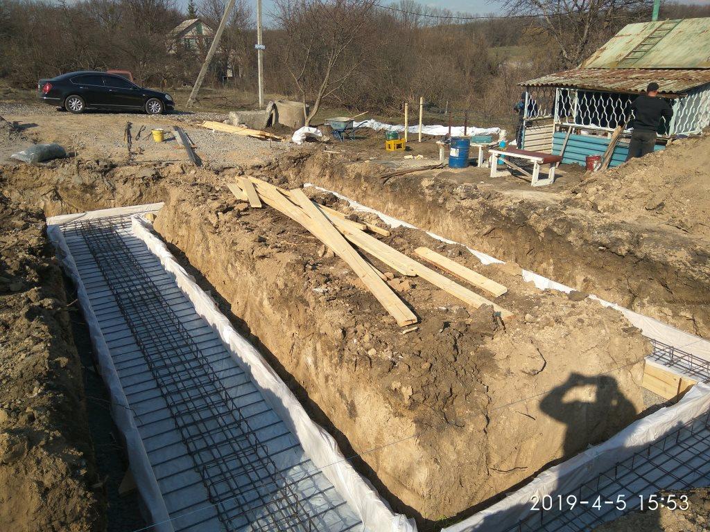

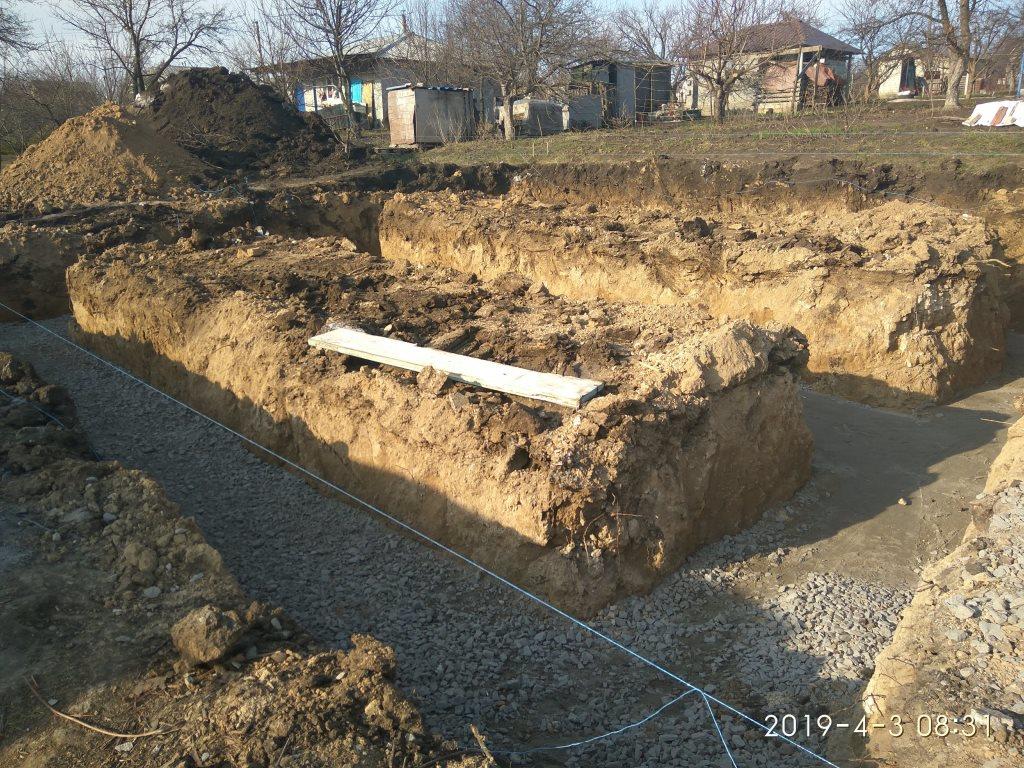

masterbud Опубліковано: 3 квітня 2019 Автор Поділитись Опубліковано: 3 квітня 2019 Вот фото сегодня. Отсыпали траншею щебнем 20-40, протрамбовали его с добавлением песка. Сегодня должны начать устанавливать опалубку под ленту и крутить каркасы. 2 Посилання на коментар Поділитися на інших сайтах More sharing options...
masterbud Опубліковано: 8 квітня 2019 Автор Поділитись Опубліковано: 8 квітня 2019 Залили монолитную подошву 2 Посилання на коментар Поділитися на інших сайтах More sharing options...
