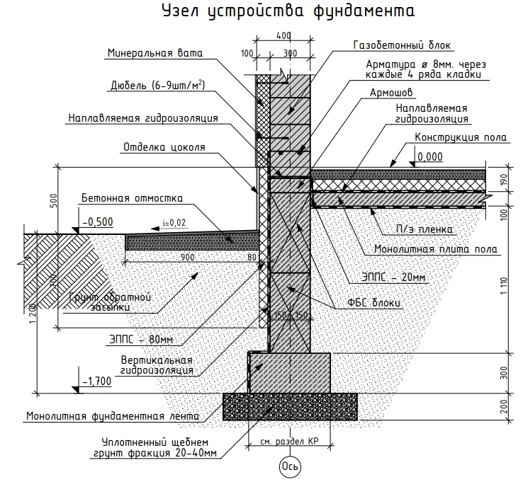

masterbud Опубліковано: 19 лютого 2019 Автор Поділитись Опубліковано: 19 лютого 2019 Высоту цоколя сначала скажите?и напомнила высоту залегания подушки фундамента? Примерно так Посилання на коментар Поділитися на інших сайтах More sharing options...
Скромный прораб Опубліковано: 19 лютого 2019 Поділитись Опубліковано: 19 лютого 2019 Примерно так [ATTACH]650125[/ATTACH] А просчитать монолитную ленту прямо в грунт шириной 50см и глубиной 1.1м, не пытались просчитать и сравнить с проектом на картинке. Имею ввиду в комплексе работ начиная от копки траншеи и до заливки бетона. Без обратной засыпки под отмостку, без гидроизоляции и утепления (не путать с утеплением цоколя). Гидроизоляция, если это не подвал, в принципе не нужна, утепление эффективней добавить в стяжку непосредственно под ТП, ну и в таком духе. Работа+материалы - там и там. Или уже все решили? Добавлено через 37 минут О, я думал а где ж твоя скромность - а вот она, вернулась!:D Это не к спору, я бы отмостку лично в последнюю очередь делал бы, но не по песку конечно. Бассейн в песке делать, есть рацирональное закрыть его сразу. Да как иначе реагировать, кому в голову может прийти мысль делать отмостку до фасада(((, а если отделка цоколя кирпичем или того "хуже" еще и стен, летать он будет над отмосткой? А кирпич упустит на плитку... клинкерную, чем рассчитываться будет, драными трусами с Барабашово. Про усадку и 40см песка вообще промолчу. Отстоял на лопате сезон, назвался мастером - "Я вам ребятам объясню"(((. Социальные сети зло! 1 Посилання на коментар Поділитися на інших сайтах More sharing options...
masterbud Опубліковано: 20 лютого 2019 Автор Поділитись Опубліковано: 20 лютого 2019 А просчитать монолитную ленту прямо в грунт шириной 50см и глубиной 1.1м, не пытались просчитать и сравнить с проектом на картинке. Имею ввиду в комплексе работ начиная от копки траншеи и до заливки бетона. Без обратной засыпки под отмостку, без гидроизоляции и утепления (не путать с утеплением цоколя). Гидроизоляция, если это не подвал, в принципе не нужна, утепление эффективней добавить в стяжку непосредственно под ТП, ну и в таком духе. Работа+материалы - там и там. Или уже все решили? С архитектором общались на эту тему. Вроде сборно-монолитный получался или дешевле или надежней, я туда не лезу. А гидроизоляцию он нарисовал как в СНИПах, хотя делать буду от отмостки вниз 30-50 см, возможно на длину ЭППС листа - 1200 мм. Посилання на коментар Поділитися на інших сайтах More sharing options...
