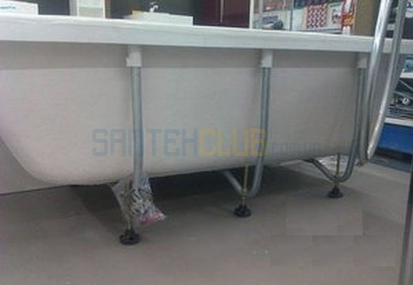

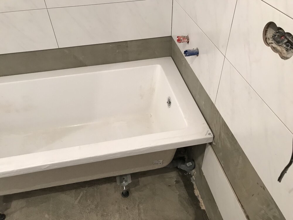

finansist9999 Опубліковано: 3 грудня 2018 Поділитись Опубліковано: 3 грудня 2018 приветствую. возникла такая ситуация. Две одинаковых ванных koller pool акриловых в двух квартирах. Ножки для установки купил в эпицентре вот такие 27.ua/shop/nozhki-dlya-vanny-koller-pool-malibu-170.html на ощупь добротные крепкие. Установили обе ванных на них. по периметру - профиль. + каркас ГК. Облицевали плиткой. В итоге одна ванная нормально более менее функционирует. А вторая - вчера купался и мне не понравилось. Ходишь по ней а дно прогибается. или сама ваннная брак, или с установкой накосячили. Посмотрел роликов на ютубе и там постоянно что-от подкладывают под дно. Поговорил с одним знакомым мастером который до этого мне очень хорошо одну ванную устанавливал - он ставит на 4 газоблока плашмя + раствором заливает и на них устанавливает - стоит железобетонно. Как вариант решения он предложил - можно расшить одну плитку и через ревизионный люк в гипсокартоне попробовать засунуть под ванную куски газоблока, может запенить. Кто что может посоветовать в такой ситуации? PS все выводы сделаны, больше такой ситуации повторять не буду. Но нужно решить текущую проблему. Всем заранее благодарен за конструктивные советы. Посилання на коментар Поділитися на інших сайтах More sharing options...

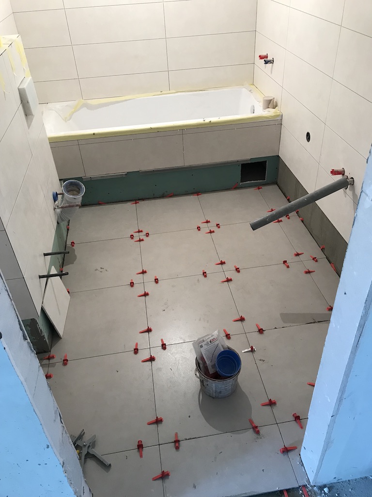

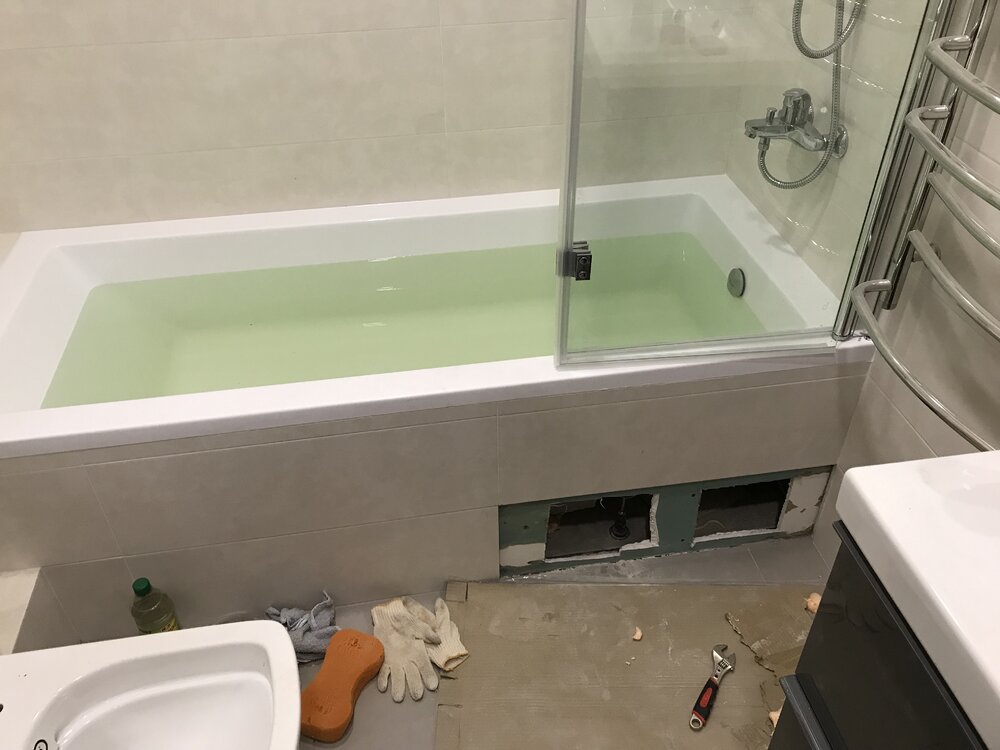

finansist9999 Опубліковано: 3 грудня 2018 Автор Поділитись Опубліковано: 3 грудня 2018 походу брак ванной - вторая отлично себя ведет. сломал плитку. вырезал широкий доступ в гипсокартоне - там сухо и чисто) по высоте от стяжки до ванной 16см. возьму газоблоков 10к и пару штук пополам разрежу. а 1см допеню.. ванную заполню водой. 1см пены ванну не поднимет, зато должен подпереть дно. все верно? Посилання на коментар Поділитися на інших сайтах More sharing options...
finansist9999 Опубліковано: 4 грудня 2018 Автор Поділитись Опубліковано: 4 грудня 2018 запенилось хорошо так. завтра солью воду и опробую что и как. Посмотрим. очень надеюсь что поможет. и вот думаю чистовую плитку как посадить лучше? на силикон и затирку? силикона много надо.. взять 3шт свп? 1 Посилання на коментар Поділитися на інших сайтах More sharing options...
finansist9999 Опубліковано: 5 грудня 2018 Автор Поділитись Опубліковано: 5 грудня 2018 в общем не помогло. вообще. хрустит так как будто ходишь по битому стеклу. Буду докупать плитку. Покупать другую ванную и переустанавливать. Звонил с "сервис koller pool" - для рекламации на завод нужно фото как она "прогибается". Фото нет - рекламации нет. модель была koller pool neon 180x80 теперь думаю какую подобрать ванную похожую по форме и априори хорошую. Может стальную kaldawei? Посилання на коментар Поділитися на інших сайтах More sharing options...

finansist9999 Опубліковано: 7 грудня 2018 Автор Поділитись Опубліковано: 7 грудня 2018 Может с такими ножками по крепче будет? ножки держат хорошо. просто в квартире рядом стоит такая же ванная. на таких же ножках и установлена тем же мастером. месяц купаюсь в ней - все отлично. тут именно расслоился слой акрила верхний и верх ДСП. походу на заводе еще что-то случилось. другого обьяснения я не нахожу. сама конструкция ванной не люфтит. люфтит верхний слой акрила, под ним пустоты наверное. низ дсп не прогибается. меня больше смущает что в таких случаях завод максимум что может - новую ванную дать. а толку мало - основная работа и морока = в плиточных работах. Посилання на коментар Поділитися на інших сайтах More sharing options...
