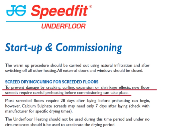

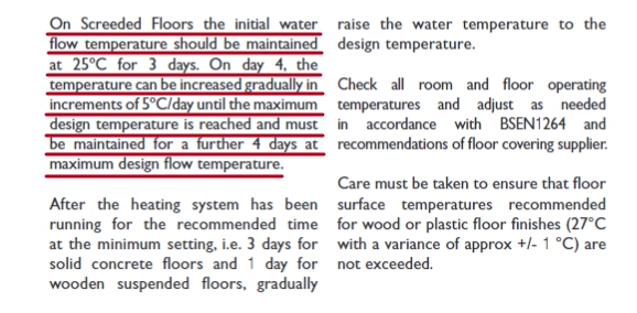

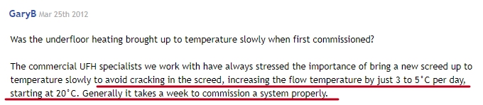

Dmode Опубліковано: 2 грудня 2018 Поділитись Опубліковано: 2 грудня 2018 Описание приемки ТП в эксплуатацию в забугорье. Короткий перевод: "Во избежание повреждений в виде растресткивания, керлинга, сужения-расширения, новая стяжка теплого пола должна быть правильно разогрета перед здачей в эксплуатацию. Не выше +25С в течении трех дней, далее увеличение температуры подачи на 5С в день." C забугорного форума: Перевод: "Для избежания растрескивания увеличивайте температуру на 3-5С в сутки, начиная с 20С. В основном правильная приемка системы занимает неделю времени." Все это подразумевает начальную температуру стяжки чуть ниже 20С. И никак не -6. 4 Посилання на коментар Поділитися на інших сайтах More sharing options...
murava Опубліковано: 2 грудня 2018 Поділитись Опубліковано: 2 грудня 2018 Все это подразумевает начальную температуру стяжки чуть ниже 20С. И никак не -6. Это мы знаем... Но реальность чуть иная А правда, что делать в случае минуса в доме и есть пол как единственное отопление? Ждем весны? 5 Посилання на коментар Поділитися на інших сайтах More sharing options...
