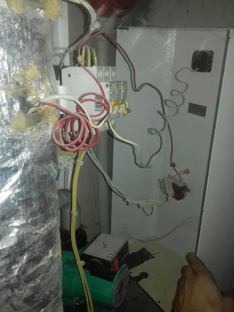

МаТраС Опубліковано: 28 листопада 2018 Поділитись Опубліковано: 28 листопада 2018 files.dp.ua/file?source=18112808543252647776 люди,подскажите пожалуйста, что за бешенство атоматики. доходит до выставленной температуры и такой транс звучит:D Посилання на коментар Поділитися на інших сайтах More sharing options...

igorjk Опубліковано: 2 грудня 2018 Поділитись Опубліковано: 2 грудня 2018 Это происходит на одном пределе температуры, или вне зависимости от выставленной, при достижении температуры отключения? Там же у Вас куча датчиков - протока, температуры, давления. Любой из них может глючить. А может просто, при нагреве, появляется "плавающий контакт". И Шо за котел? У меня вот, в Термии, была похожая ситуация при разрушении крыльчатки насоса. Но там, при перегреве ТЭНов, в дальнейшем отрабатывал датчик перегрева. Посилання на коментар Поділитися на інших сайтах More sharing options...
МаТраС Опубліковано: 2 грудня 2018 Автор Поділитись Опубліковано: 2 грудня 2018 Это происходит на одном пределе температуры, или вне зависимости от выставленной, при достижении температуры отключения? Там же у Вас куча датчиков - протока, температуры, давления. Любой из них может глючить. А может просто, при нагреве, появляется "плавающий контакт". И Шо за котел? У меня вот, в Термии, была похожая ситуация при разрушении крыльчатки насоса. Но там, при перегреве ТЭНов, в дальнейшем отрабатывал датчик перегрева. датчик температуры возле тена работает правильно-60 градусов. предел нагревания тоже около 60. вот доходит до 60 и начинается этот транс... Титан мини. тоже срабатывал когда-то перегрев по моей вине. минимум за те несчастных 3000 грн вложили, вот только это непонятно. в том году такого не было. отбывало, а потом начинало включатсяч секунд через 40-60.. Посилання на коментар Поділитися на інших сайтах More sharing options...
igorjk Опубліковано: 2 грудня 2018 Поділитись Опубліковано: 2 грудня 2018 датчик температуры возле тена работает правильно-60 градусов. предел нагревания тоже около 60. вот доходит до 60 и начинается этот транс... Титан мини. тоже срабатывал когда-то перегрев по моей вине. минимум за те несчастных 3000 грн вложили, вот только это непонятно. в том году такого не было. отбывало, а потом начинало включатсяч секунд через 40-60.. Откуда Вы знаете что правильно? Посмотрел я его схемку Там кроме датчика температуры нет ничего. А если и есть, то они установлены последовательно с катушкой контактора. Попробуйте их выкорачивать по очереди. Или поджать сами контакты, вариант "плавающего контакта" тоже не исключаю. 1 Посилання на коментар Поділитися на інших сайтах More sharing options...
ЭлектроМеханиК Опубліковано: 2 грудня 2018 Поділитись Опубліковано: 2 грудня 2018 датчик температуры возле тена работает правильно-60 градусов. предел нагревания тоже около 60. вот доходит до 60 и начинается этот транс... Титан мини. тоже срабатывал когда-то перегрев по моей вине. минимум за те несчастных 3000 грн вложили, вот только это непонятно. в том году такого не было. отбывало, а потом начинало включатсяч секунд через 40-60.. Из вышеописанного - датчик температуры. В результате подгорания его контактов вы не имеете гистерезиса на этом датчике. Но так как он устроил "звонковую" работу контакторам то они уже явно могут иметь дефект в контактной группе. Что сократит срок их жизни. В общем я бы заменил датчик температуры. 3 Посилання на коментар Поділитися на інших сайтах More sharing options...
Скромный прораб Опубліковано: 2 грудня 2018 Поділитись Опубліковано: 2 грудня 2018 Глюк штатной "крутилки" - не держит гестерезис. Купите термореле РТУ-40/D (40A от Укрреле) и "врежте" между (после) контактором и ТЭНами, выведите провода в небольшой бокс рядом с котлом к термореле, датчик (цифровой) на подачу или обратку, куда Вам удобно, установка 0.1°. Щелчок не громче звука шариковой ручки. А ту круглую (узкоглазую)))) черную ручку установите на два-три градуса выше установки реле. В итоге получите постоянно включенный контактор, тишину, информативность и, как плюс, появится дополнительная защита от перегрева. Я на своем Титане (практически таком же) так сделал сразу после установки, шестой сезон, работает идеально. 20$ с доставкой в Харьков. PS "Выкорачивать"... Тьфу, меньше слушайте голоса из дворницкой... 1 Посилання на коментар Поділитися на інших сайтах More sharing options...
МаТраС Опубліковано: 2 грудня 2018 Автор Поділитись Опубліковано: 2 грудня 2018 Из вышеописанного - датчик температуры. В результате подгорания его контактов вы не имеете гистерезиса на этом датчике. Но так как он устроил "звонковую" работу контакторам то они уже явно могут иметь дефект в контактной группе. Что сократит срок их жизни. В общем я бы заменил датчик температуры. Так он новый .я его менял..и показывает правильно. Стоит на тэнах... я просто не пойму чему там погорать. Там капсула провод и показчик механический? ) Добавлено через 1 минуту Откуда Вы знаете что правильно? Посмотрел я его схемку Там кроме датчика температуры нет ничего. А если и есть, то они установлены последовательно с катушкой контактора. Попробуйте их выкорачивать по очереди. Или поджать сами контакты, вариант "плавающего контакта" тоже не исключаю. Завтра сфоткаю вживую Добавлено через 8 минут Глюк штатной "крутилки" - не держит гестерезис. Купите термореле РТУ-40/D (40A от Укрреле) и "врежте" между (после) контактором и ТЭНами, выведите провода в небольшой бокс рядом с котлом к термореле, датчик (цифровой) на подачу или обратку, куда Вам удобно, установка 0.1°. Щелчок не громче звука шариковой ручки. А ту круглую (узкоглазую)))) черную ручку установите на два-три градуса выше установки реле. В итоге получите постоянно включенный контактор, тишину, информативность и, как плюс, появится дополнительная защита от перегрева. Я на своем Титане (практически таком же) так сделал сразу после установки, шестой сезон, работает идеально. 20$ с доставкой в Харьков. PS "Выкорачивать"... Тьфу, меньше слушайте голоса из дворницкой... Спасибо. Я его и ща выставляю на 70 градусов. А тэн один включаю на 2 квт. Соответственно не выключается и не беспокоит трансом этим. И дает 40 градусов. Но если отехать на несколько дней .то хватит и 5 градусов. Посилання на коментар Поділитися на інших сайтах More sharing options...
igorjk Опубліковано: 2 грудня 2018 Поділитись Опубліковано: 2 грудня 2018 (змінено) Так он новый .я его менял..и показывает правильно. Стоит на тэнах... я просто не пойму чему там погорать. Там капсула провод и показчик механический? ) Там же сам термостат капиллярный, и быть с ним может что угодно, от окисления контактов, до перелома капиллярной трубки. От капсулы до крутилки то ж не провод, а тонкая трубочка - капилляр. Ее сломать как два пальца об асфальт. Он же у Вас где то такой? Змінено 2 грудня 2018 користувачем igorjk Посилання на коментар Поділитися на інших сайтах More sharing options...
МаТраС Опубліковано: 3 грудня 2018 Автор Поділитись Опубліковано: 3 грудня 2018 Там же сам термостат капиллярный, и быть с ним может что угодно, от окисления контактов, до перелома капиллярной трубки. От капсулы до крутилки то ж не провод, а тонкая трубочка - капилляр. Ее сломать как два пальца об асфальт. Он же у Вас где то такой? датчик и показчик тепреатуры работают правильно. но он ни с чем не связан. он автономный. и чему там пригорать?*??там нет контактов.... другое дело релле температуры-черная крутилка,которую мы выставляемм на определенный градус. в нем и дело я так понимаю. Посилання на коментар Поділитися на інших сайтах More sharing options...
igorjk Опубліковано: 3 грудня 2018 Поділитись Опубліковано: 3 грудня 2018 датчик и показчик тепреатуры работают правильно. но он ни с чем не связан. он автономный. и чему там пригорать?*??там нет контактов.... другое дело релле температуры-черная крутилка,которую мы выставляемм на определенный градус. в нем и дело. Так это и есть термостат (датчик). Попробуйте разогреть котел до щелкания и выкоротить контакты термостата. Если щелчки пропадут, то дело в нем - меняйте. 1 Посилання на коментар Поділитися на інших сайтах More sharing options...
МаТраС Опубліковано: 3 грудня 2018 Автор Поділитись Опубліковано: 3 грудня 2018 Так это и есть термостат (датчик). Попробуйте разогреть котел до щелкания и выкоротить контакты термостата. Если щелчки пропадут, то дело в нем - меняйте. ну чего бы им не пропасть) если сигнала на реле получается не будет. если так, то это хорошо. хорошо,что не автоматику менять.. Посилання на коментар Поділитися на інших сайтах More sharing options...

igorjk Опубліковано: 3 грудня 2018 Поділитись Опубліковано: 3 грудня 2018 Дело в том. Что у меня оуки не стоят. К жтому делу. Как только что разберу. То потом новое прихрдится брать)))) Максимум-это проводку дома смонтировал Так Вы б это в первом посте написали. (шютка) С термостатом (датчиком, регулятором, крутилкой) называйте как удобно, нужно быть аккуратным, что бы не сломать или не перегнуть капилляр. И сама колбочка должна плотно прилегать к теплообменнику. 1 Посилання на коментар Поділитися на інших сайтах More sharing options...
ЭлектроМеханиК Опубліковано: 3 грудня 2018 Поділитись Опубліковано: 3 грудня 2018 ну чего бы им не пропасть) если сигнала на реле получается не будет. если так, то это хорошо. хорошо,что не автоматику менять.. Под "выкоротить" подразумевалось "замкнуть" контакты термодатчика. И тогда если при стабильной подаче напряжения на катушки контакторов все прекратится то дело в ДАТЧИКЕ. Вот то термореле - и есть датчик. А то что никак не связано с электросхемой - это просто показатель температуры проще говоря градусник. А что такое "гистерезис" датчика можете уж и сами изучить в интернете. Это таки полезно знать. Так вот этот самый гистерезис может изменяться и по причине того что произошла утечка из капиляра и то причине перегрева контактов, и изменении упругости мембраны данного датчика или как он там устроен конкретно в вашем случае.... Почему могли подгореть контакты датчика - да по причине того что контакторы у вас в котле стоят самые что ни на есть китальянские. Притом делали их китальянцы ногами и вдобавок немытыми. Катушка контактора могла подхватить межвитковое замыкание как два пальца от асфальт (как тут говорят ) В результате через контакты датчика бежит повышенный ток. И они естественно горят. Совет - закоротите контакты датчика и пусть котел поработает минут 25-30 (ну естественно следите чтобы не закипел теплоноситель). Далее обесточьте его полностью автоматом на щите и потрогайте контактор и место где расположена катушка. Если сильно горячие - меняйте контактор или хотя бы его катушку. Хотя там еще и сердечник может глючить. В идеале поставить контакторы Хагер. А еще идеальнее я бы поставил контакторы бесшумной серии с диодным мостом и подачей на катушку постоянного а не переменного тока. Правда по стоимости это будет как весь котел. Но это надежно. Про использование совета "Скромного Прораба" о применении электронного термореле - весьма правильно. Только я бы его поставил все таки на управление катушками контактора а не последовательно с ними. Но совет весьма правильный. Избавьтесь от капилярной хрени. Их счас делают китайцы и они очень ненадежные. Или ищите правильный Совдеповский прибор со старых запасов. Нагрузил таки вас инфой.... :D Пы.Сы - на форуме достаточно людей с прямыми руками которые переделают вам автоматику за адекватную сумму с адекватным качеством. А то мы так скоро сами себе зубы шуруповертами начнем сверлить, и клеем для плитки их пломбировать.... 1 Посилання на коментар Поділитися на інших сайтах More sharing options...
Скромный прораб Опубліковано: 3 грудня 2018 Поділитись Опубліковано: 3 грудня 2018 Про использование совета "Скромного Прораба" о применении электронного термореле - весьма правильно. Только я бы его поставил все таки на управление катушками контактора а не последовательно с ними. Но совет весьма правильный. Избавьтесь от капилярной хрени. Их счас делают китайцы и они очень ненадежные. Или ищите правильный Совдеповский прибор со старых запасов. :D Пы.Сы - на форуме достаточно людей с прямыми руками которые переделают вам автоматику за адекватную сумму с адекватным качеством. А то мы так скоро сами себе зубы шуруповертами начнем сверлить, и клеем для плитки их пломбировать.... Там контактор... пипец, аж подпрыгиваешь, лучше пусть остается на месте постоянно включенным и штатный термостат остается. Смысл в том, что бы вообще ничего не снимать или менять - только снять крышку котла, "врезаться" перед ТЭНом, удлинив провода и вывести рядом в бокс к электронному термореле, забыть... Там специалисту работы на час, буквально (криворукому на два))). Практически все отопление дома (теплые полы) контролируется одним датчиком и регулируется двумя кнопками, буржуи нервно курят:D 1 Посилання на коментар Поділитися на інших сайтах More sharing options...

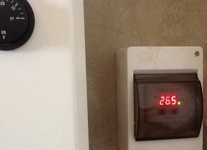

ЭлектроМеханиК Опубліковано: 3 грудня 2018 Поділитись Опубліковано: 3 грудня 2018 Практически все отопление дома (теплые полы) контролируется одним датчиком и регулируется двумя кнопками, буржуи нервно курят:D Нет, ну а как же Вай-Фай? Его же нужно кудато воткнуть, Притом обязательно без собственного Ай-Пи . Чтобы абонплату за сервер брать, еще нуна вставить что то такое эдакое заковыристое чтобы кроме него ничего не влазило, и дырочку сделать как мышиный глаз, или наоборот шоб как ведро со свистом. И главное чтобы эта штука сломалась ровно через неделю после окончания гарантии. :D 1 Посилання на коментар Поділитися на інших сайтах More sharing options...

МаТраС Опубліковано: 3 грудня 2018 Автор Поділитись Опубліковано: 3 грудня 2018 Под "выкоротить" подразумевалось "замкнуть" контакты термодатчика. И тогда если при стабильной подаче напряжения на катушки контакторов все прекратится то дело в ДАТЧИКЕ. Вот то термореле - и есть датчик. А то что никак не связано с электросхемой - это просто показатель температуры проще говоря градусник. А что такое "гистерезис" датчика можете уж и сами изучить в интернете. Это таки полезно знать. Так вот этот самый гистерезис может изменяться и по причине того что произошла утечка из капиляра и то причине перегрева контактов, и изменении упругости мембраны данного датчика или как он там устроен конкретно в вашем случае.... Почему могли подгореть контакты датчика - да по причине того что контакторы у вас в котле стоят самые что ни на есть китальянские. Притом делали их китальянцы ногами и вдобавок немытыми. Катушка контактора могла подхватить межвитковое замыкание как два пальца от асфальт (как тут говорят ) В результате через контакты датчика бежит повышенный ток. И они естественно горят. Совет - закоротите контакты датчика и пусть котел поработает минут 25-30 (ну естественно следите чтобы не закипел теплоноситель). Далее обесточьте его полностью автоматом на щите и потрогайте контактор и место где расположена катушка. Если сильно горячие - меняйте контактор или хотя бы его катушку. Хотя там еще и сердечник может глючить. В идеале поставить контакторы Хагер. А еще идеальнее я бы поставил контакторы бесшумной серии с диодным мостом и подачей на катушку постоянного а не переменного тока. Правда по стоимости это будет как весь котел. Но это надежно. Про использование совета "Скромного Прораба" о применении электронного термореле - весьма правильно. Только я бы его поставил все таки на управление катушками контактора а не последовательно с ними. Но совет весьма правильный. Избавьтесь от капилярной хрени. Их счас делают китайцы и они очень ненадежные. Или ищите правильный Совдеповский прибор со старых запасов. Нагрузил таки вас инфой.... :D Пы.Сы - на форуме достаточно людей с прямыми руками которые переделают вам автоматику за адекватную сумму с адекватным качеством. А то мы так скоро сами себе зубы шуруповертами начнем сверлить, и клеем для плитки их пломбировать.... а казалось все просто в Титане:lol: спасибо. придется друга приглашать в помощь. немного поплыл я)) пока пусть на минимуме постоянно греет- кквт Посилання на коментар Поділитися на інших сайтах More sharing options...
