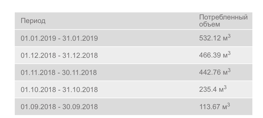

Анна1980 Опубліковано: 6 лютого 2019 Автор Поділитись Опубліковано: 6 лютого 2019 Вот расчеты за газ за несколько месяцев. Повторюсь 200кв.м.+ горячая вода+ теплыйпол первый этаж+ плита. Температура постоянная 23-24 град. Второй этаж днём снижаем до 19 град, тёртый держим т.к. маленький ребёнок. За ноябрь было меньше потребление, около 400куб Посилання на коментар Поділитися на інших сайтах More sharing options...
