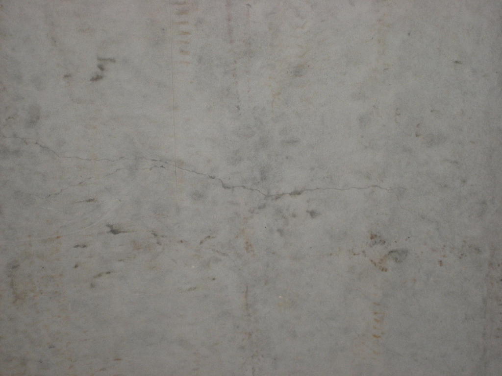

Трещина в плите перекрытия( ПК 54.15.8) Обнаружили после монтажа. Трещин 3 по самому центру, только снизу, поперек плиты. Перегрузки вроде не было, на каждую из 10 таких плит по 3 поддона кирпича ставили – 2,2 тонны., остальным ничего, наверное при перевозке повредили, или брак всунули, трещины абсолютно незаметные, но через неделю заметил. Толщина не более 0,4 мм. По мнению большинства так званых советников – опасения абсолюно нет, но инженеры с ЖБК где производят плиты посоветовали усилить плиту, или выбить и замонолитить участок. На плите по проекту перестенок по длине плити в пол кирпича, примерный вес перестенка 1,5 тон( трещины били и до перестенка). Перестенок самонесуч – связан с несущими стенами.
По боках две пустоты плиты выбиты ( в том числе под перестенком), туда вставлено две свареных лесенкой арматуры диаметром 18, и залито бетоном М- 400. Правильно ли это, и опасны ли трещины. Дом 1.5 этажный.
При возможности прикреплю фото.
Очень жду вашего мнения.
Не заморачивайтесь по етому поводу все нормально ,трещины в нижней растянутой зоне допускаются.
У меня привезли две плиты треснутые (пока летала в командировку отец так принял плиты на заводе), но благо бригадир был с головой, и когда увидел это (уже после монтажа), снял плиты и переложил так, что треснутые оказались лежать с трех сторон на кладке. Правда трещина в моем случае была продольная, в принципе не принципиальная. С поперечной дела похуже. Замажьте трещину алебастром или шпаклевкой и посмотрите через несколько дней. Если трещина по алебастру пойдет, значит процесс продолжается.
