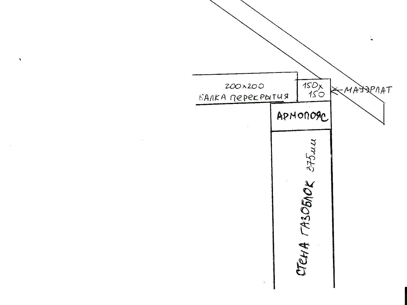

Elpida Опубліковано: 11 жовтня 2009 Поділитись Опубліковано: 11 жовтня 2009 Уважаемые, форумчане. Возникла проблема в правильном устройстве мауэрлата и балок перекрытия. Что, куда и на что? 1.На сегодняшний день есть два варианта. Какой из них правильный не знаю. Возможно оба и не правильные. (планы прилагаются) Интересует узел крепления балки и мауэрлата. 2. Планируем второй этаж перекрывать балками. Интересует шаг между балками. Размер балки 200х200х4400. Спасибо. Посилання на коментар Поділитися на інших сайтах More sharing options...

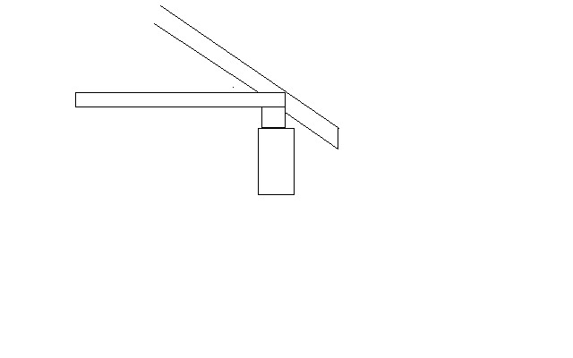

Rebe Опубліковано: 11 жовтня 2009 Поділитись Опубліковано: 11 жовтня 2009 Для удобства постройки и обслуживания чердака лучше делать так: 3 Посилання на коментар Поділитися на інших сайтах More sharing options...

Крышник Опубліковано: 12 жовтня 2009 Поділитись Опубліковано: 12 жовтня 2009 Для удобства постройки и обслуживания чердака лучше делать так: Таки да :D 1 Посилання на коментар Поділитися на інших сайтах More sharing options...
VillaDeLux (ex Акро) Опубліковано: 12 жовтня 2009 Поділитись Опубліковано: 12 жовтня 2009 Я считаю, что право на жизнь имеют все три варианта. Всё зависит от индивидуальных обстоятельств на обекте. 1 Посилання на коментар Поділитися на інших сайтах More sharing options...

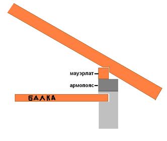

bampo Опубліковано: 18 жовтня 2009 Поділитись Опубліковано: 18 жовтня 2009 Если ещё актуально. Я сделал-бы так. Балка одновременно выполнит и роль затяжки, крепясь к стропилине и мауэрлату. Балку, моё мнение, нет смысла делать 200х200, 200х100(на ребро) не многим уступит по прочности на изгиб, но в два раза легче и соответственно дешевле. 1 Посилання на коментар Поділитися на інших сайтах More sharing options...
CH4 Опубліковано: 8 листопада 2009 Поділитись Опубліковано: 8 листопада 2009 Для удобства постройки и обслуживания чердака лучше делать так: Скажите, а тут под балку армопояс тоже нужен или нет(стена газобетон)? Если да -то получается нужно -два и под балки и под мауэрлат. или всеж балки (обернутые рубероидом) просто на стену поставить? Как раз подхожу к этому вопросу- а лить два армопояса дюже тяжко:D. И еще торец балки- закрыть 50мм газобетоном(будет прямая однородная стена) хотя говорят открытой должнен быть, или выпустить наружу- но всеравно чемто его ведь заделать надо? Посилання на коментар Поділитися на інших сайтах More sharing options...

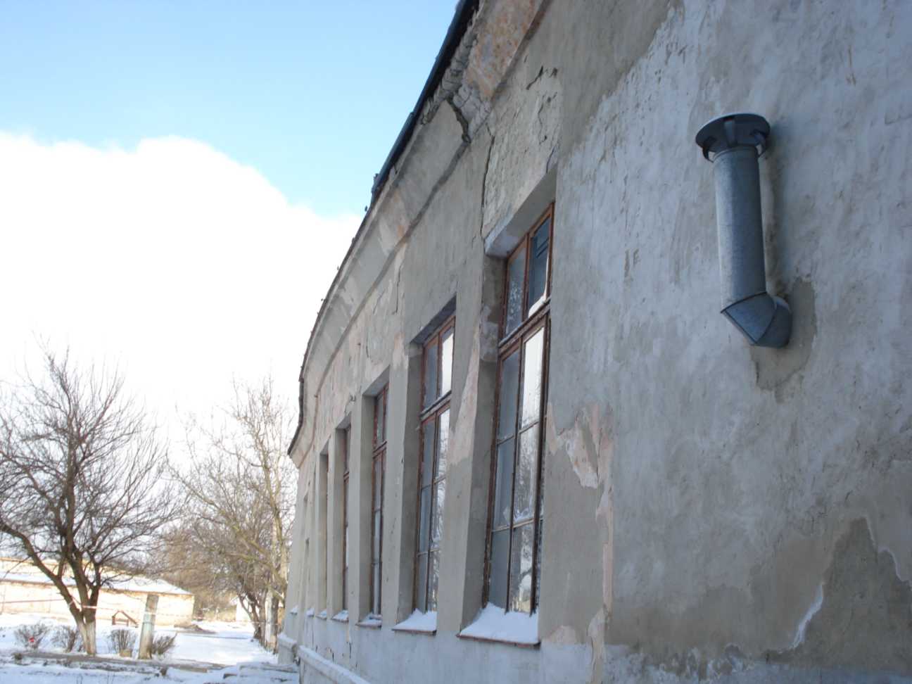

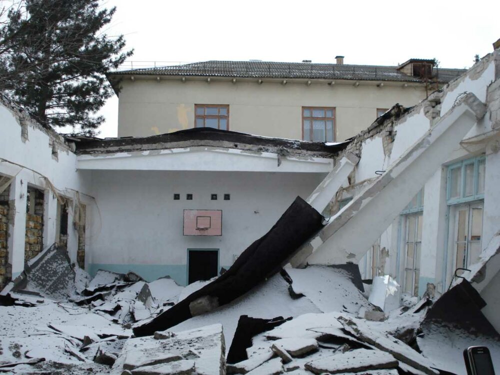

VillaDeLux (ex Акро) Опубліковано: 8 листопада 2009 Поділитись Опубліковано: 8 листопада 2009 Вот фото реального объекта выполненного с нарушениями. Да объект строился в 50 годах и это не газобетон но принцип здесь такой же. Стены не имели жёсткости в верхнем поясе, небольшая деформация и стены разъехались пузырём. Если ктото считает что мауэрлат даст необходимую жёсткость то удачи. Но я считаю своим долгом предупредить всех форумчан о том что это опасные самоделки П.с. это объект моего знакомого в котором они меняли окна. К счастью никто не пострадал. Посилання на коментар Поділитися на інших сайтах More sharing options...
aqualand Опубліковано: 8 листопада 2009 Поділитись Опубліковано: 8 листопада 2009 Отнюдь, коллега, Вы не правы! Уже подымался этот вопрос. Вот ссылка:www.stroimdom.com.ua/forum/showpost.php?p=324351&postcount=19 Хотите экспериментов, делайте без пояса. Хотите нормально спать делайте по уму. Видел ту тему...И вот, что скажу: что-бы не "распирало" стены по "вектору стропильной ноги", необходимо просчитывать распределение нагрузок в узлах и стержнях системы. А по-простому ставить стропильную затяжку (не путать с затяжкой стропильной фермы) в нижней трети фермы. В качестве ликбеза: в случае прогиба стропило, ставится вторая стропильная затяжка, работающая на сжатие, что компенсирует силы "на раздвигание ног". Либо, уж, затяжка фермы, но можно проще, поставив "допомогу"! Сопромат (1-й курс техВУЗа). P.S. Могу привести ОЧЕНЬ авторитетный пример... Посилання на коментар Поділитися на інших сайтах More sharing options...
aqualand Опубліковано: 8 листопада 2009 Поділитись Опубліковано: 8 листопада 2009 Вот фото реального объекта выполненного с нарушениями. Да объект строился в 50 годах и это не газобетон но принцип здесь такой же. Стены не имели жёсткости в верхнем поясе, небольшая деформация и стены разъехались пузырём. Если ктото считает что мауэрлат даст необходимую жёсткость то удачи. Но я считаю своим долгом предупредить всех форумчан о том что это опасные самоделки [ATTACH]31674[/ATTACH] [ATTACH]31675[/ATTACH] П.с. это объект моего знакомого в котором они меняли окна. К счастью никто не пострадал. А вот это передергивание, или проще - провокация. Где это в спортзале ставят стропильные системы, и где они на фото? Не нужно людям лапшу... Тем паче, что простояло здание без малого 60 лет... Посилання на коментар Поділитися на інших сайтах More sharing options...

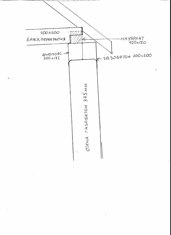

CH4 Опубліковано: 8 листопада 2009 Поділитись Опубліковано: 8 листопада 2009 Скажите, а тут под балку армопояс тоже нужен или нет(стена газобетон)? или всеж балки (обернутые рубероидом) просто на стену поставить? Интересует именно под балку армопояс - на рисунке его нет. По поводу армопояса под мауерлат - мне кажется , что спокойней его всеж залить(так как точно и правильно стропилку я расчитать не смогу:D). Посилання на коментар Поділитися на інших сайтах More sharing options...
