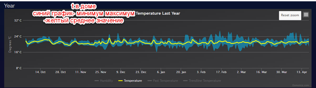

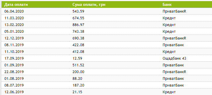

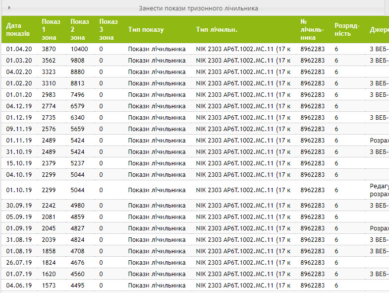

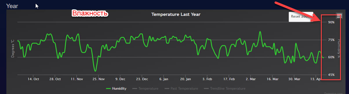

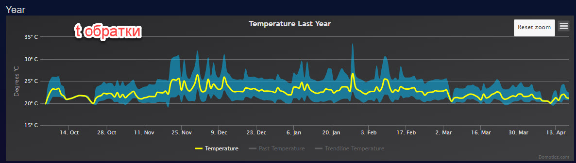

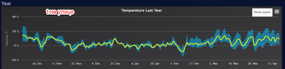

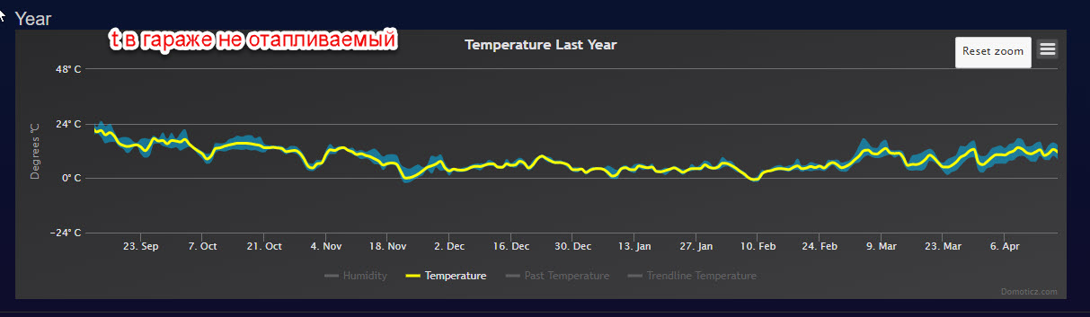

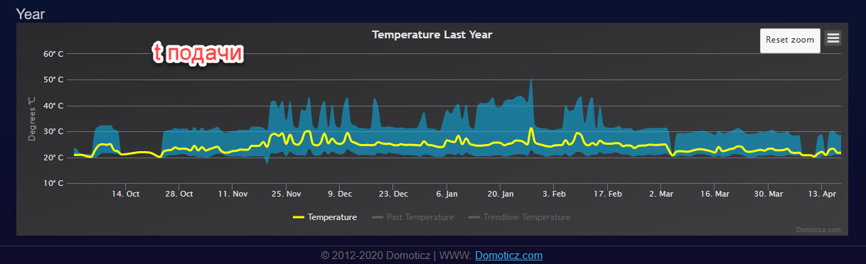

alzamon Опубліковано: 18 квітня 2020 Автор Поділитись Опубліковано: 18 квітня 2020 Всем привет. Всех с началом строй сезона! Не смотря на текущую ситуация с карантином. Прошла зима, хотел бы поделиться инфой об отопительном сезоне 2019-2020. Напомню исходные данные: - 75 м2 первый жилой этаж - утепление: - 250 перекрытие, (заглушен выход на мансарду) - стены 400мм, (НЕ штукатеренный фасад с дырками в кладке в общем как на последних фото с терассой), на глухую стену полностью пристроенный гараж. - 10-12см эппс под стяжкой - электроотопление -день ночь + тариф 3000кВТ. - отопление только ТП. - 3 человека, бойлер 80л, индукционка, электродуховка. О принципе отопления: котел включался по графику температур только на ночном тарифе (максимум 8 часов в сутки), днем ни разу не включал. За всю зиму в среднем это был режим 3 кВт, 6 кВт примерно максимум 10 дней за всю зиму. Влажность конечно высоковата, 70-75% в среднем была. Но все таки первая зима после внутрянки. Выводы: - 9 см стяжки + плитка, как теплоаккумулятор для данных условий зимы полностью достаточно - не сказал бы, что пол осенью и весной такой уж комфортной температуры, но нам не критично, жена в тапках, я в носках. В шортах и футболках в доме зимой не бегали)) - в гараже всю зиму хранили овощи-фрукты, были и минусовые температуры, пришлось обустроить со старого эппс хранилище. В целом там плюсовая была, когда крыша под снегом. Прилагаю скрин платежей и показателей с личного кабинета Так же графики температуры подачи, обратки, в доме, на улице: - синий график - минимум-максимум. - желтый график - среднее значение за сутки. О температуре в доме, когда были высокие скачки до 24 t - это солнечные дни, и действиетльно большие окна на юг это супер зимой. 2 Посилання на коментар Поділитися на інших сайтах More sharing options...

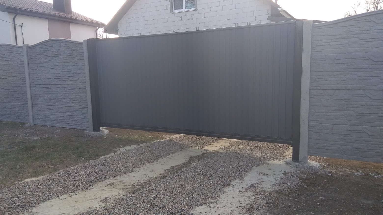

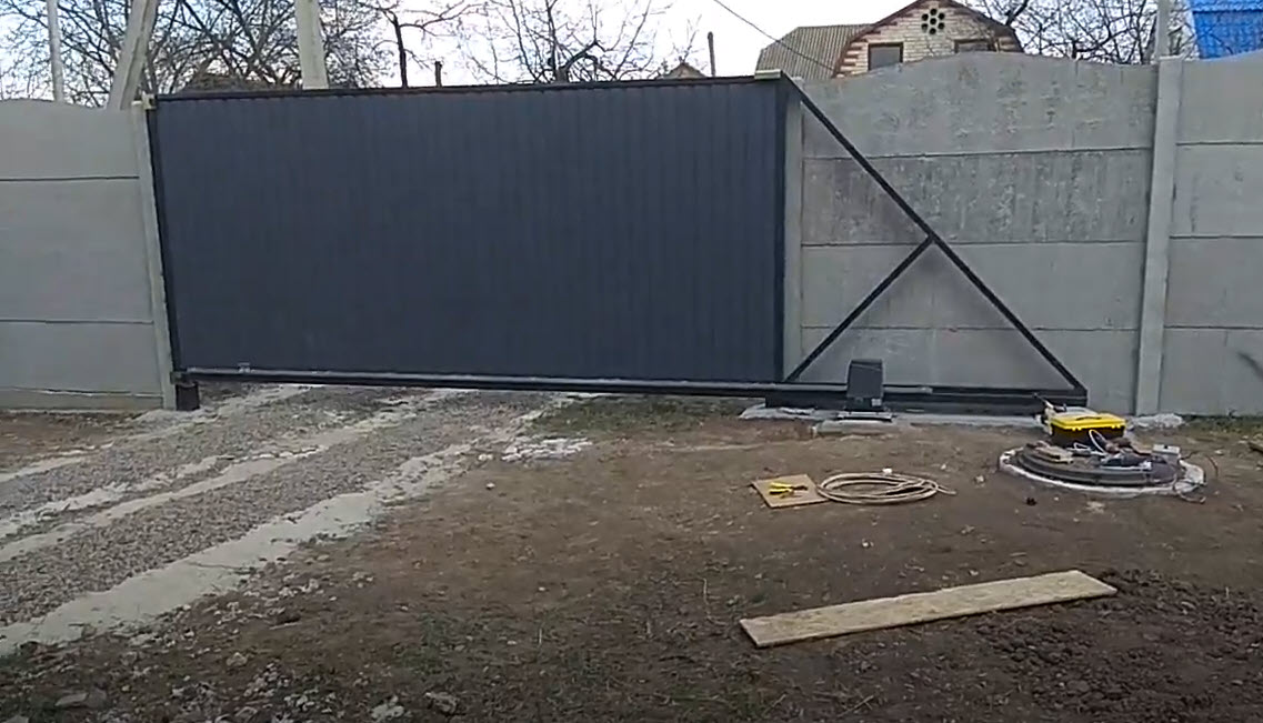

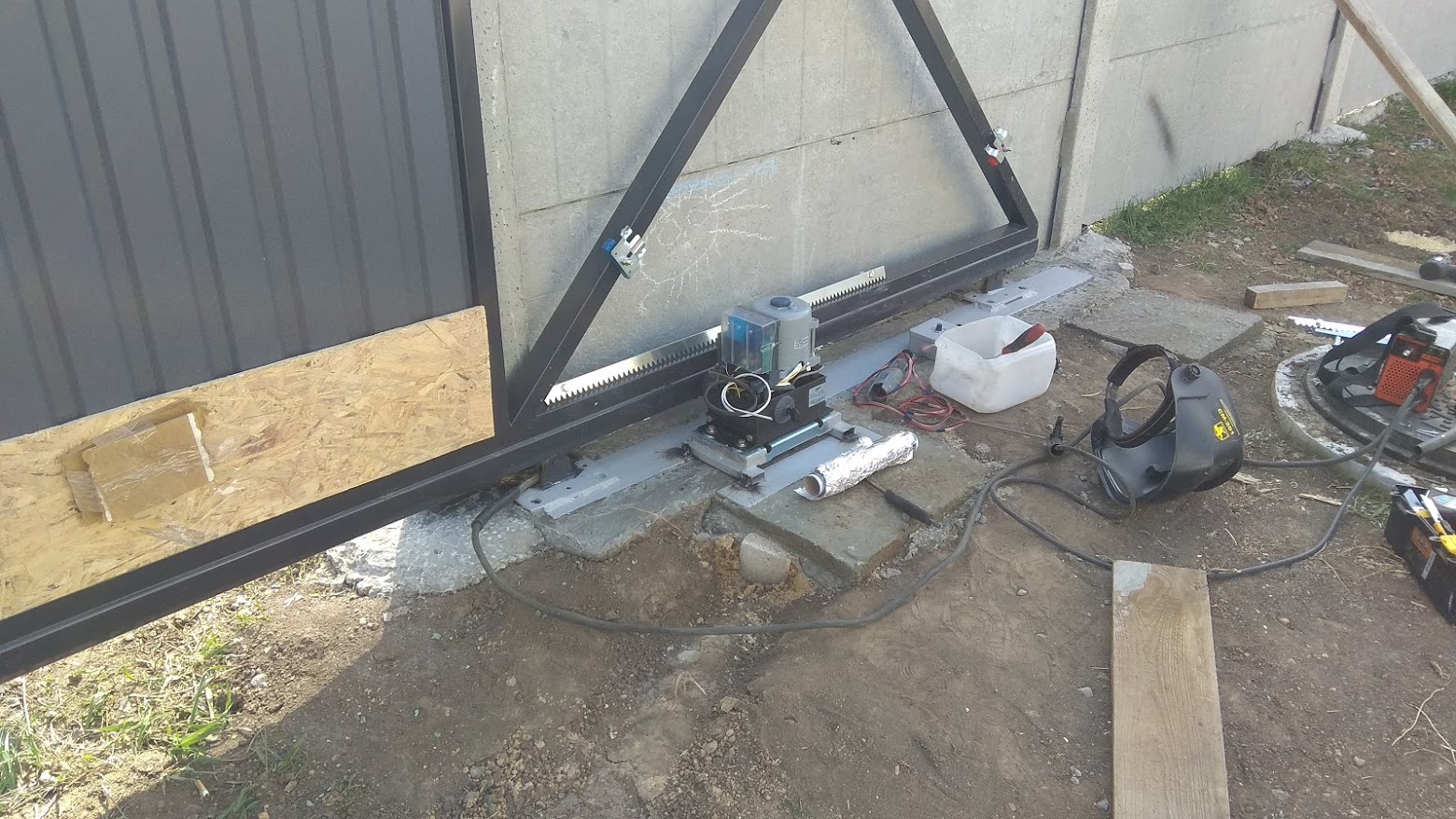

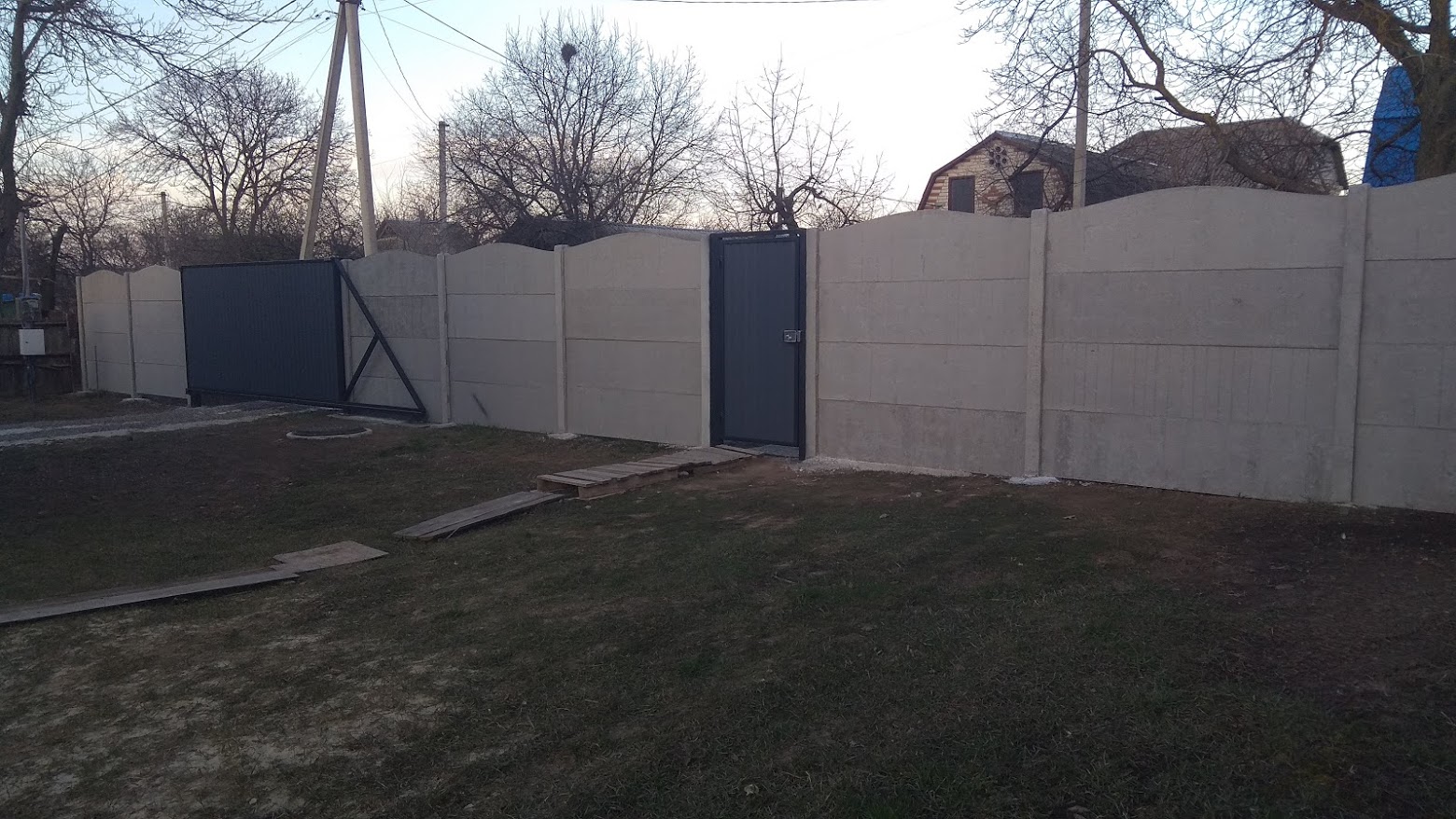

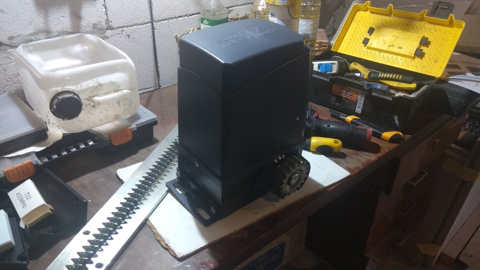

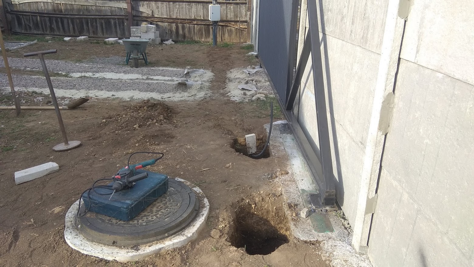

alzamon Опубліковано: 18 квітня 2020 Автор Поділитись Опубліковано: 18 квітня 2020 Фасадный забор В первых числа марта заказал установка бетонного забора + ворота + калитка. Автоматику поставил сам + аналогично как сделал в котле, подключил wifi реле. Теперь могу открывать закрывать ворота с любой точки планеты) Если все будет ок, летом может покрашу забор. Зафоткал белку с орехом) Всех с праздником Пасхи! 8 Посилання на коментар Поділитися на інших сайтах More sharing options...
