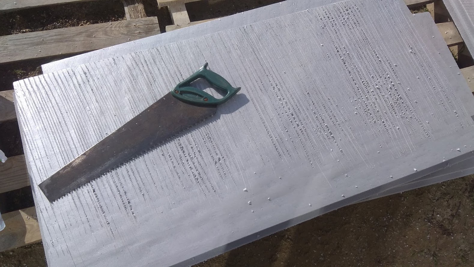

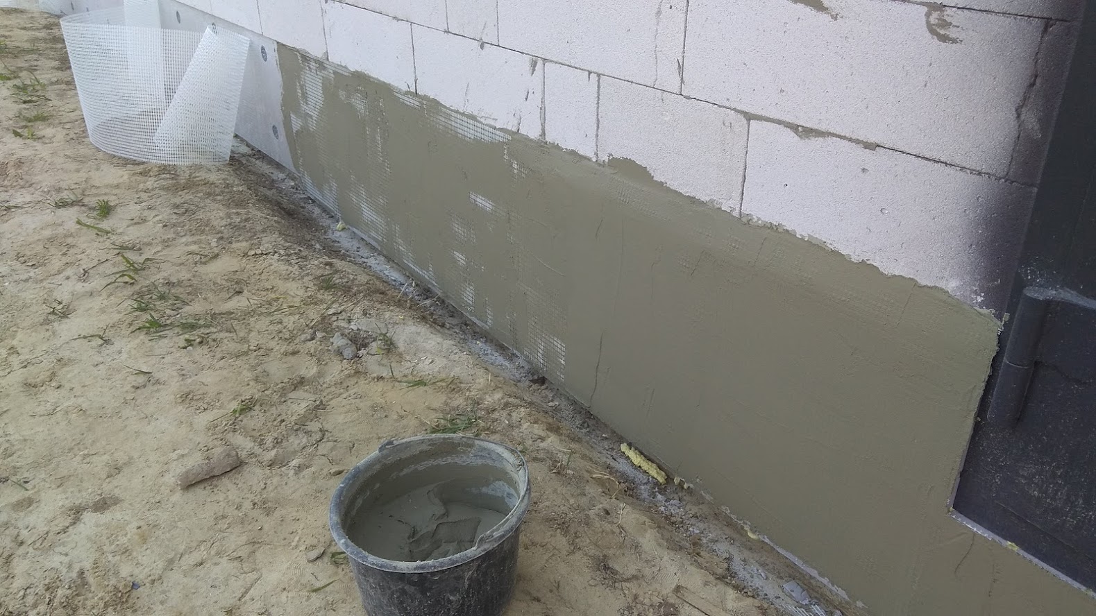

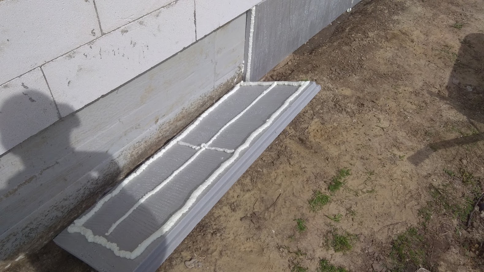

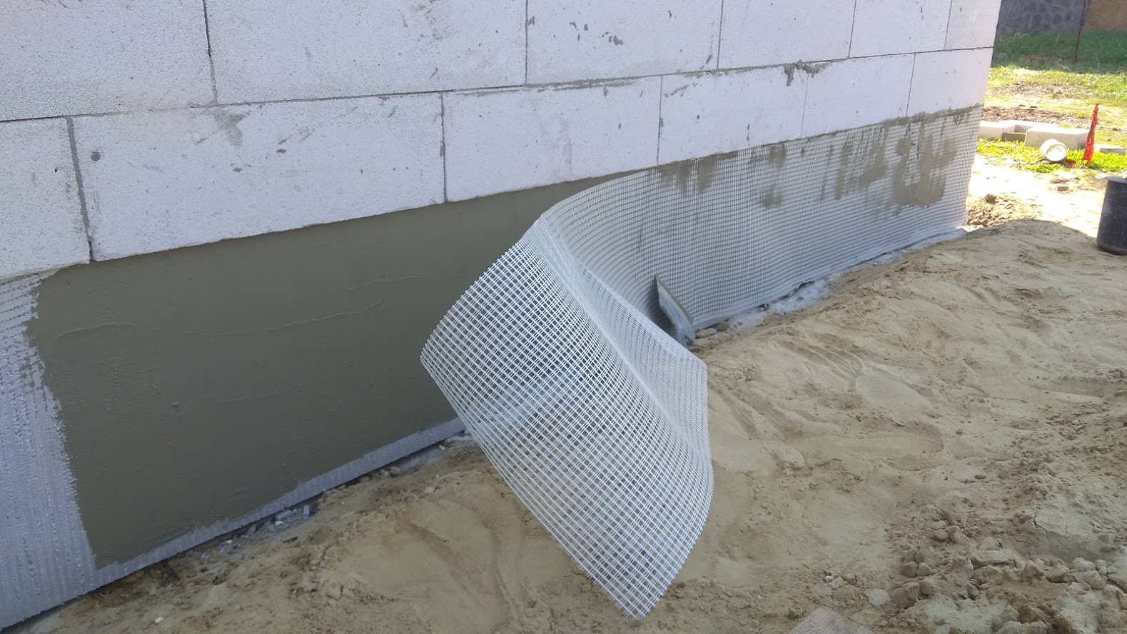

alzamon Опубліковано: 9 квітня 2019 Автор Поділитись Опубліковано: 9 квітня 2019 приветсвую! нужен совет собираюсь утеплять цоколь 50мм эппс правильная ли последоватеьность работ? 1. эппс приклеиваю на пену-клей 2. забиваю зонтики 3. пропениваю зазоры 4. шпаклюю армирующей смесью 5. нужна ли сетка при нанесении арм смеси? в дальнейшем буду позже делать чистовую, после отделки фасада. и так же посоветуйте на будущее, чем отделать на чистовую цокольную часть, что бы было практично и долговечно спасибо Посилання на коментар Поділитися на інших сайтах More sharing options...
HumanKM Опубліковано: 9 квітня 2019 Поділитись Опубліковано: 9 квітня 2019 приветсвую! нужен совет собираюсь утеплять цоколь 50мм эппс правильная ли последоватеьность работ? 1. эппс приклеиваю на пену-клей 2. забиваю зонтики 3. пропениваю зазоры 4. шпаклюю армирующей смесью 5. нужна ли сетка при нанесении арм смеси? в дальнейшем буду позже делать чистовую, после отделки фасада. и так же посоветуйте на будущее, чем отделать на чистовую цокольную часть, что бы было практично и долговечно спасибо Сітку в армослой вкладайте, тільки одне застереження, спочатку суміш на еппс, потім сітку. Ні в якому випадку не кріпіть сітку до еппс перед нанесенням суміші. 4 Посилання на коментар Поділитися на інших сайтах More sharing options...
Vikctor Опубліковано: 10 квітня 2019 Поділитись Опубліковано: 10 квітня 2019 ...5. нужна ли сетка при нанесении арм смеси? ... Сетка нужна, причём не обычная стеклосетка для стен. У Баумита в техкартах для цоколя указана панцирная стеклосетка. По памяти это более 300гр/м2. У обычной стеклосетки для фасадов 150-160гр/м2. 4 Посилання на коментар Поділитися на інших сайтах More sharing options...
digor_ua Опубліковано: 11 квітня 2019 Поділитись Опубліковано: 11 квітня 2019 приветсвую! нужен совет собираюсь утеплять цоколь 50мм эппс правильная ли последоватеьность работ? 1. эппс приклеиваю на пену-клей 2. забиваю зонтики 3. пропениваю зазоры 4. шпаклюю армирующей смесью 5. нужна ли сетка при нанесении арм смеси? в дальнейшем буду позже делать чистовую, после отделки фасада. и так же посоветуйте на будущее, чем отделать на чистовую цокольную часть, что бы было практично и долговечно спасибо Ну я себе с сеткой промазал Пока что думаю цоколь обклеить плиткой "типа кирпич" Добавлено через 33 секунды Сітку в армослой вкладайте, тільки одне застереження, спочатку суміш на еппс, потім сітку. Ні в якому випадку не кріпіть сітку до еппс перед нанесенням суміші. Вово Именно так 1 Посилання на коментар Поділитися на інших сайтах More sharing options...

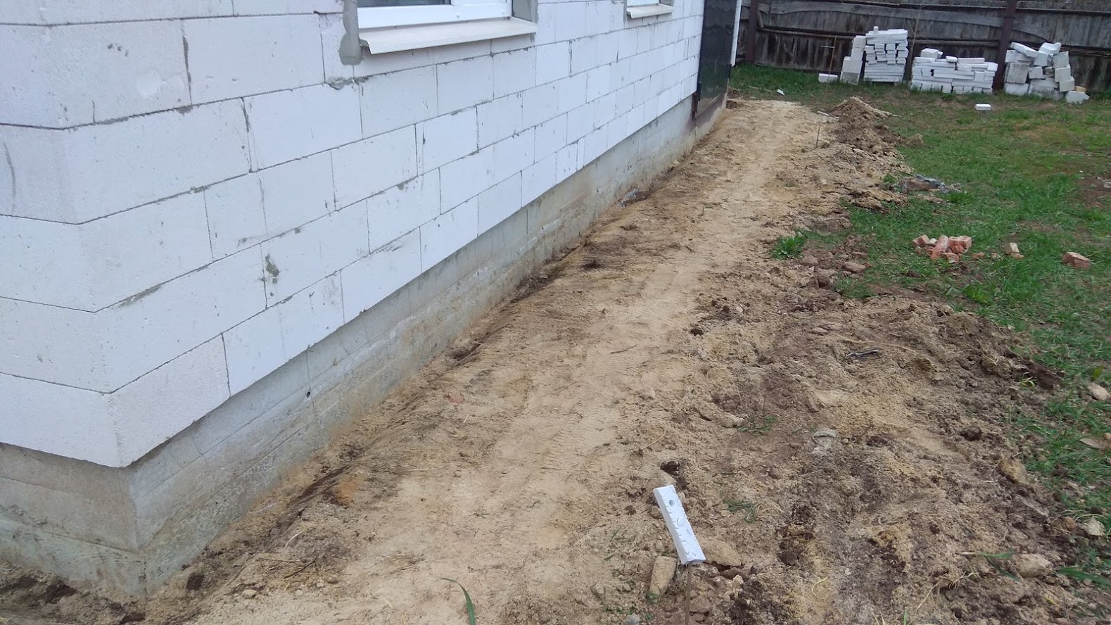

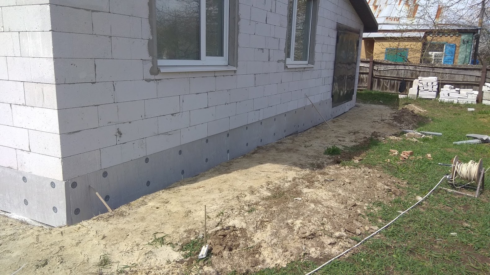

alzamon Опубліковано: 13 квітня 2019 Автор Поділитись Опубліковано: 13 квітня 2019 всем спасибо за советы. по утеплению цоколя все ясно - один лист эппс еще вопрос, стоит ли утеплять еще отмостку? у меня - ленточный фундамент на глубину около 1,1-1,2м, стяжка через демфер упирается в нижнюю часть газоблока. то есть, по идее, на энерго эффективность дома утепление отмостки почти не влияет. защищаем фундамент только от боковой морозного пучения? кто как делал при таких раскладах? Посилання на коментар Поділитися на інших сайтах More sharing options...
yurriy Опубліковано: 14 квітня 2019 Поділитись Опубліковано: 14 квітня 2019 кто как делал при таких раскладах? Отмостку не утеплял. Но у меня глубокий фундамент (полноразмерный цоколь 2800 высотой), утепленный 10см ЭППС. Морозное пучение такому фундаменту не грозит. В вашем случае утепление отмостки имхо лишним не будет. 2 Посилання на коментар Поділитися на інших сайтах More sharing options...

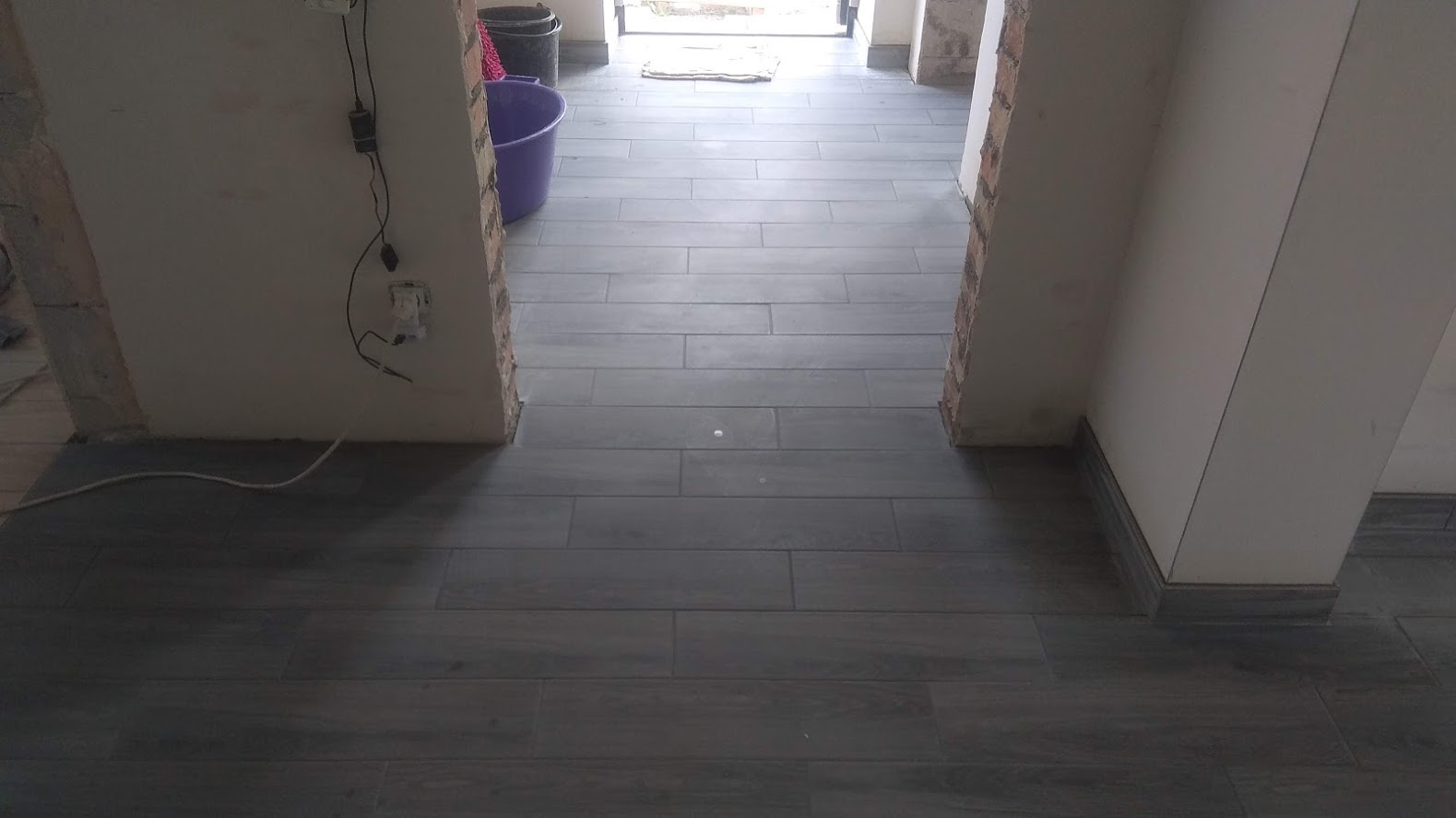

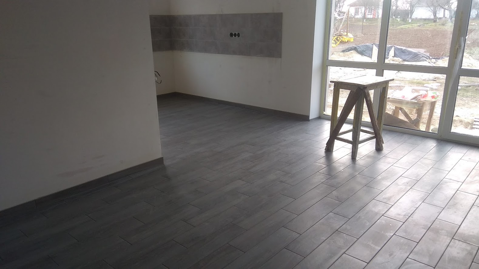

alzamon Опубліковано: 30 квітня 2019 Автор Поділитись Опубліковано: 30 квітня 2019 приветствую закончил плиточные работы. думаю, стоит ли обработать грунтовккой плиточные швы) 8 Посилання на коментар Поділитися на інших сайтах More sharing options...

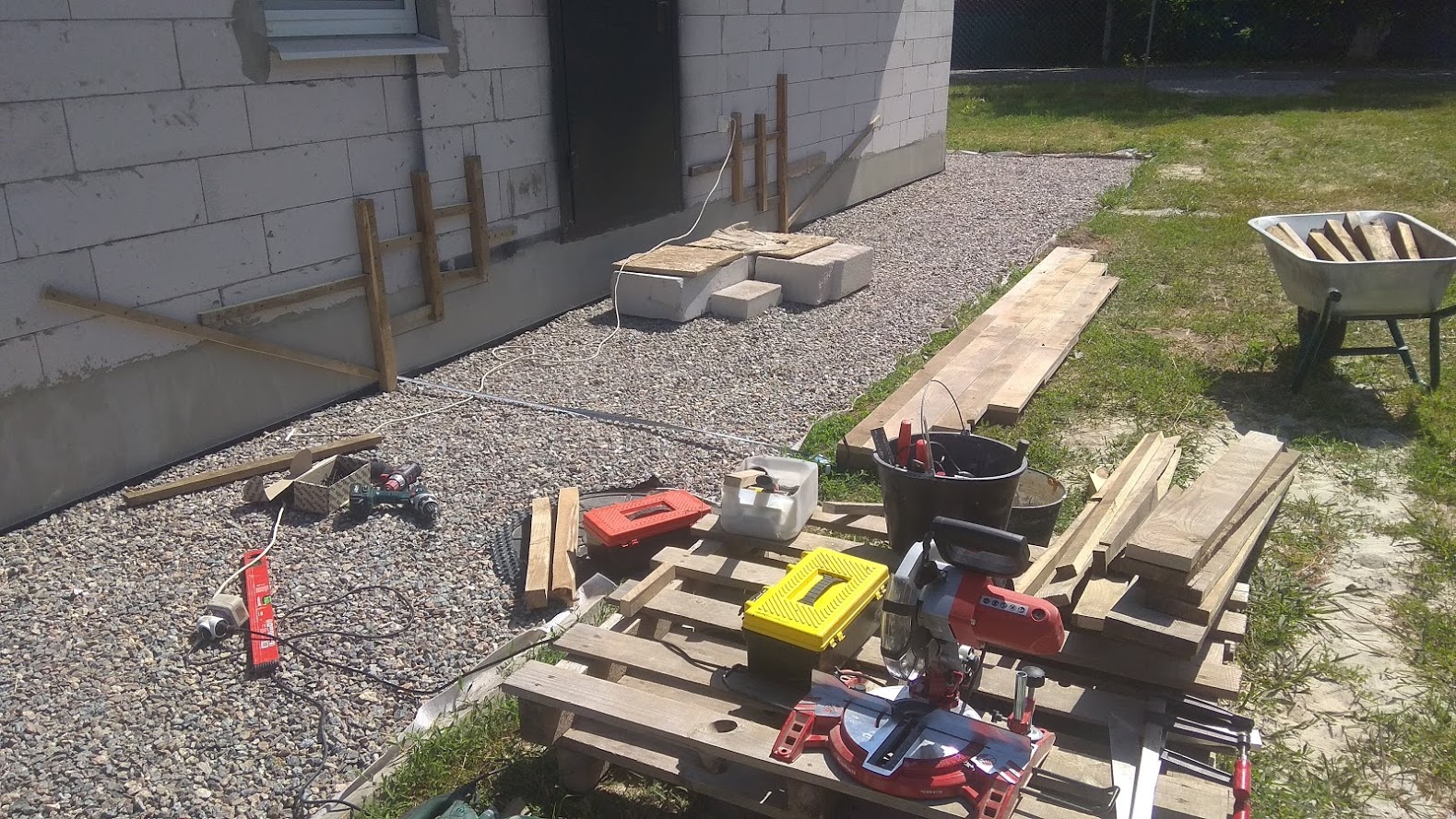

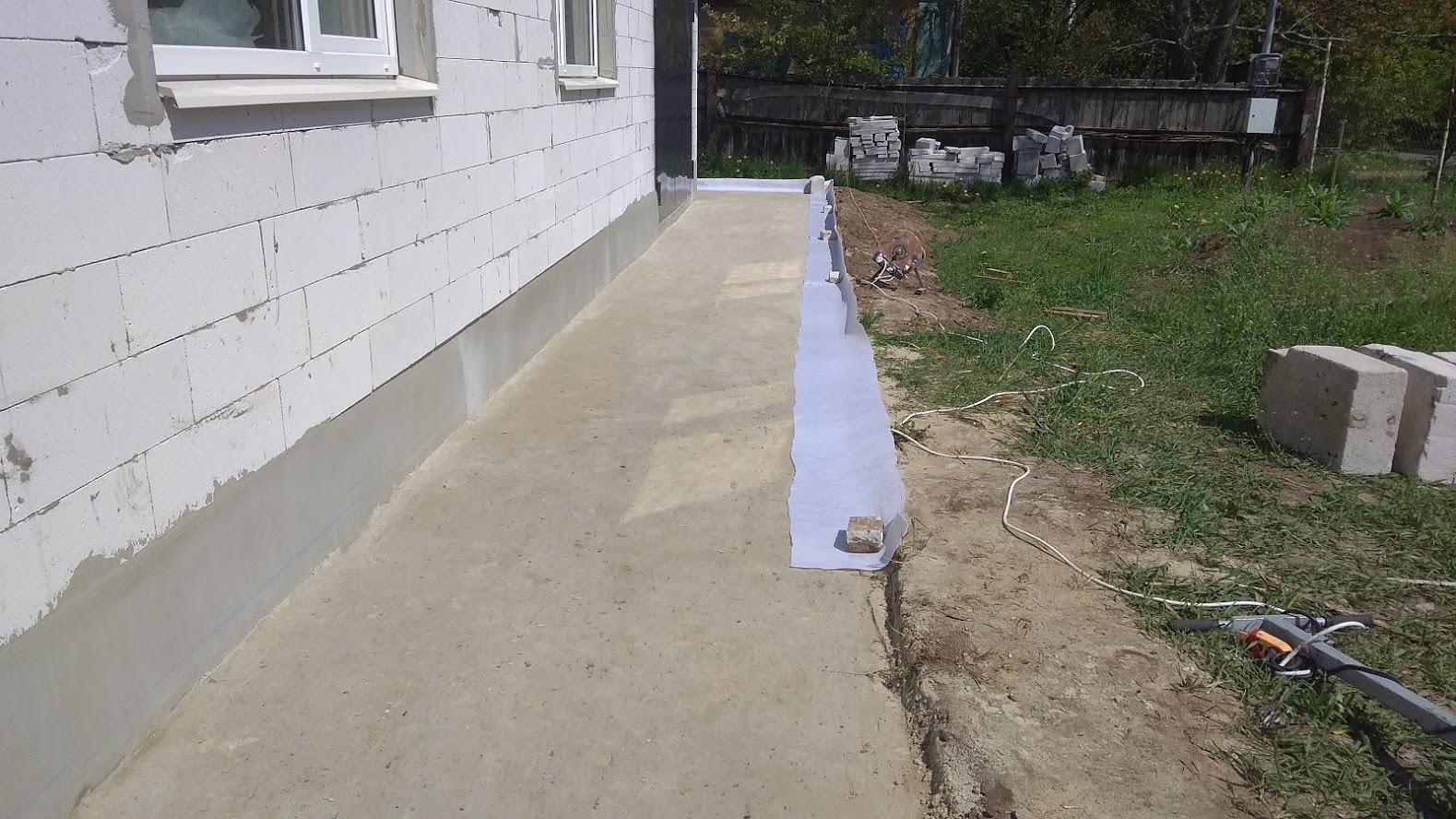

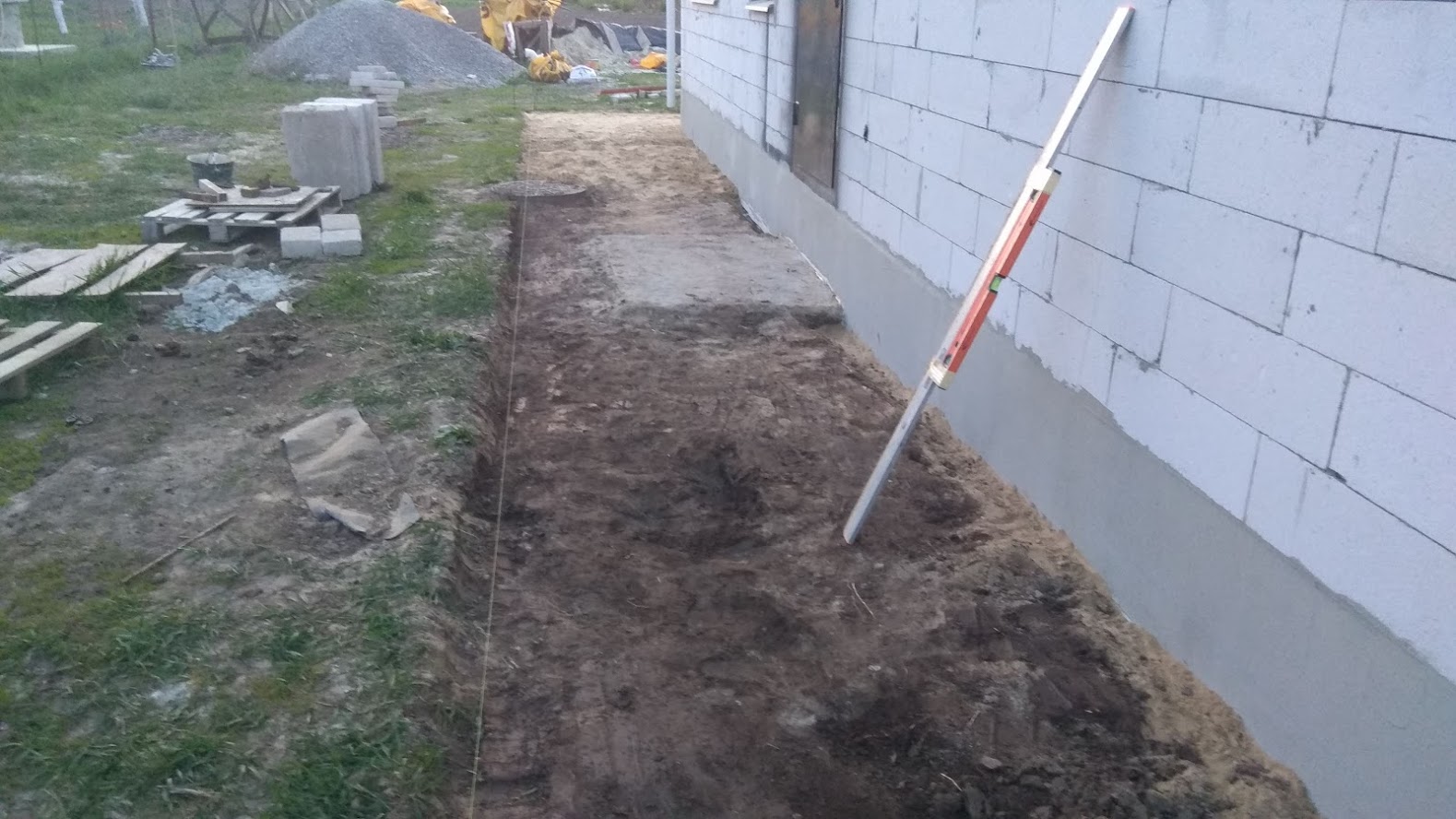

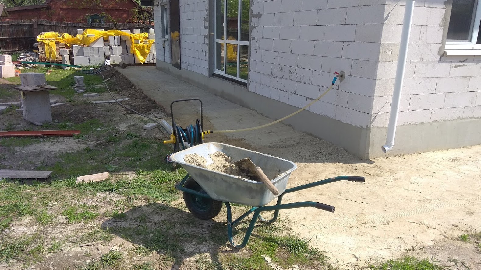

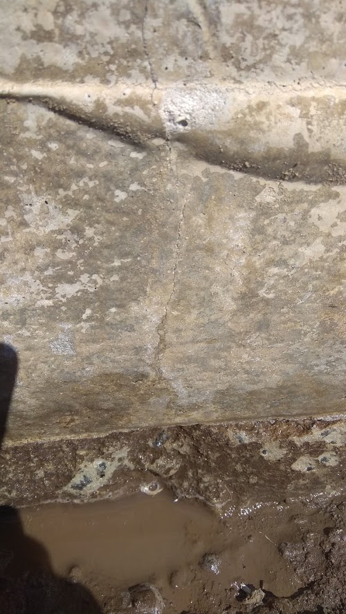

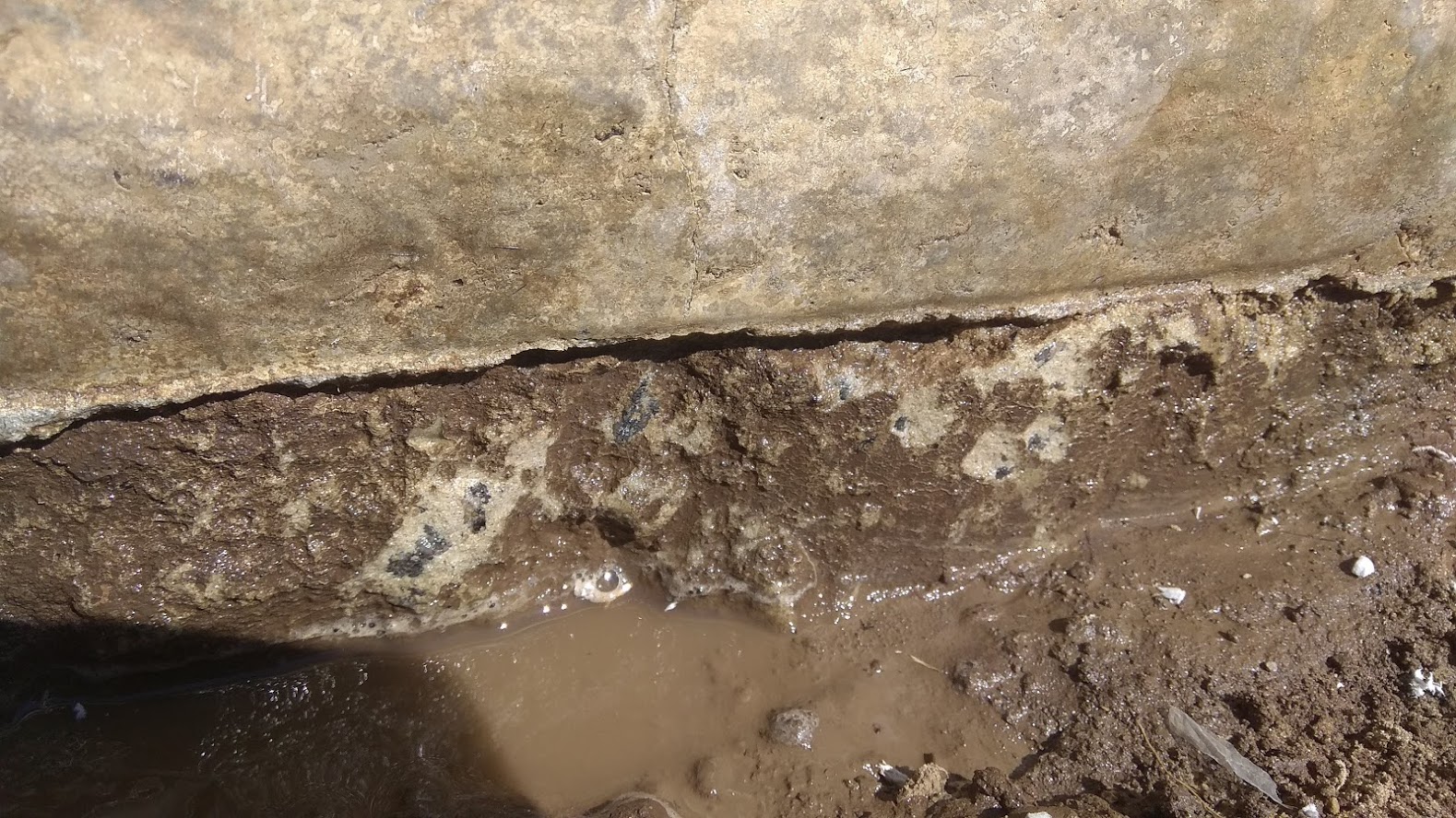

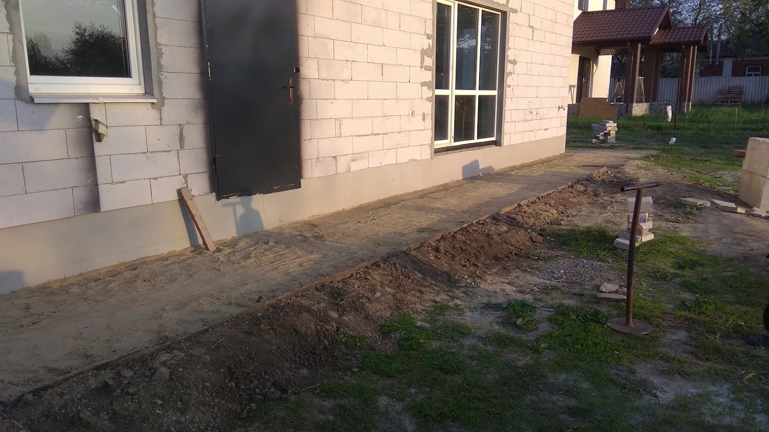

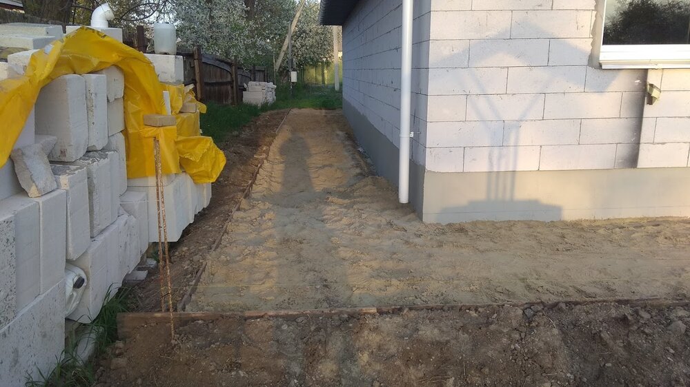

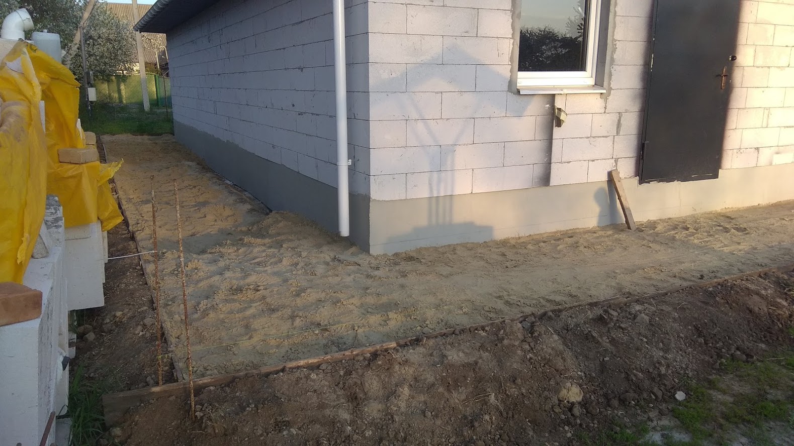

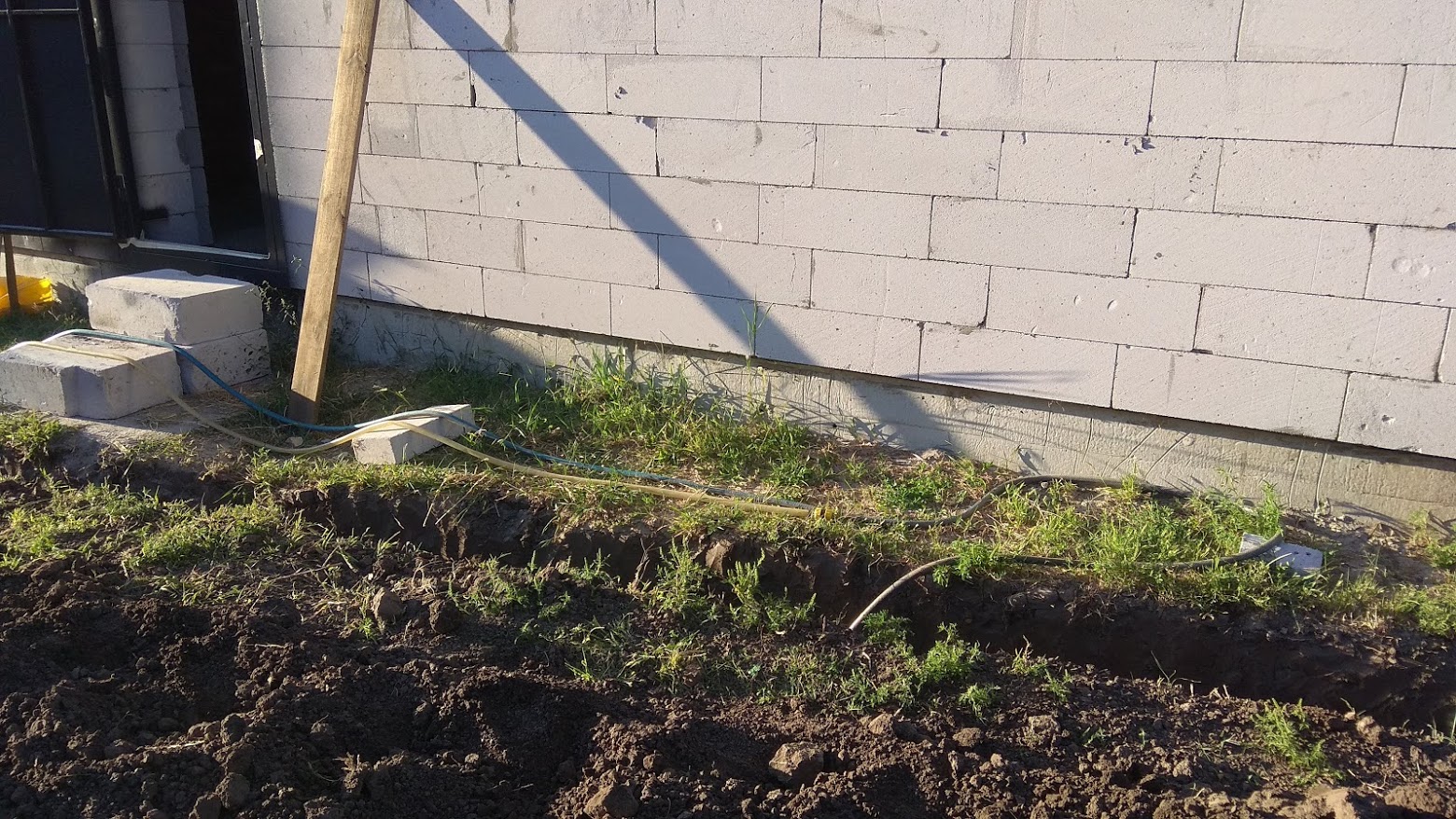

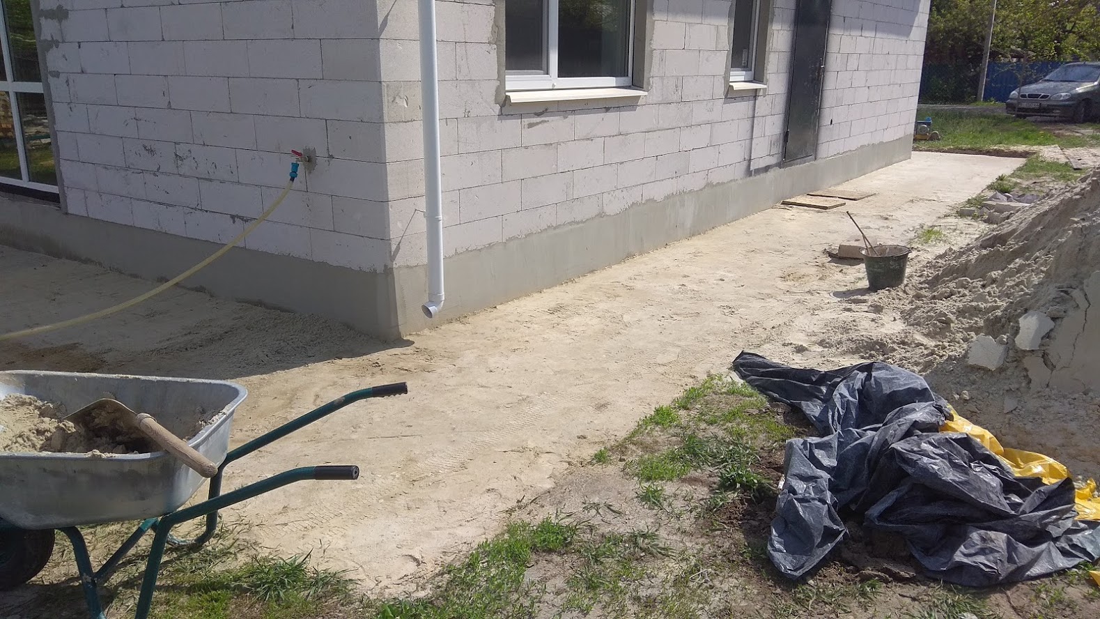

alzamon Опубліковано: 30 квітня 2019 Автор Поділитись Опубліковано: 30 квітня 2019 Цоколь + отмостка Ознакомившысь с темами форумчан и советы решено делать: -утеплить цоколь -мягкая отмостка Участок с перепадом около 40см по осям дома. Поэтому где то убирал землю, а где то подсыпал песком. Кстати, нашел трешинку в цоколе, похоже раскрытая. На фундаментную часть вроде бы не распостранятся. Напомню, что цокольная часть фундамента заливалась с перерывом в неделю с той которая под землей. Фотоотчет) 7 Посилання на коментар Поділитися на інших сайтах More sharing options...

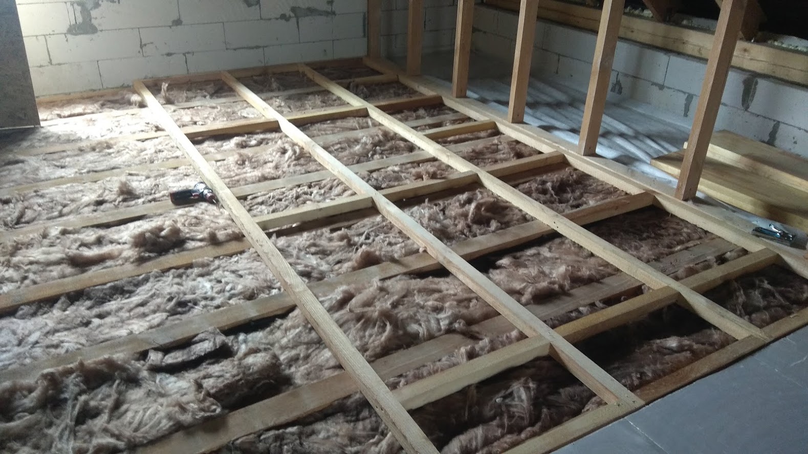

alzamon Опубліковано: 30 квітня 2019 Автор Поділитись Опубліковано: 30 квітня 2019 Нужен совет. Хочу сделать черновой пол на мансарде+теплоизолировать до момента утепления кровли(через несколько лет только буду делать) Поэтому сейчас стал вопрос в плане звукоизоляции деревяного перекрытия от ударного и воздушного шума. Почитал спец форумы и выделил два конструктива: 1. по деревяным балкам, стелю лаги как обрешетка для ОСБ, лаги к балкам НЕ прикручиваю, между балкой и лагой подкладываю шумоизоляционные прокладки. Вату 50мм между лагами. Далее два слоя осб 12+10. 2. по деревяным балкам стелю доску 25мм или осб 12, затем настилая упругий материал сплошняком и заливаю полусухую стяжку 6-7 см с армированием сеткой. По бюджету прикинул - со стяжкой немного дороже (если упругий слой взять пенополиэтилен). Со стяжкой по идее будет лучше в плане звукоизоляции, так как легкое деревяное перекрытие хорошенько так нагрузили. (сейчас по расчету у меня должно выдержать 400-500кг кв/м) Фото что есть сейчас прикрепляю. Может у кого опыт был по этим вариантам? Посилання на коментар Поділитися на інших сайтах More sharing options...

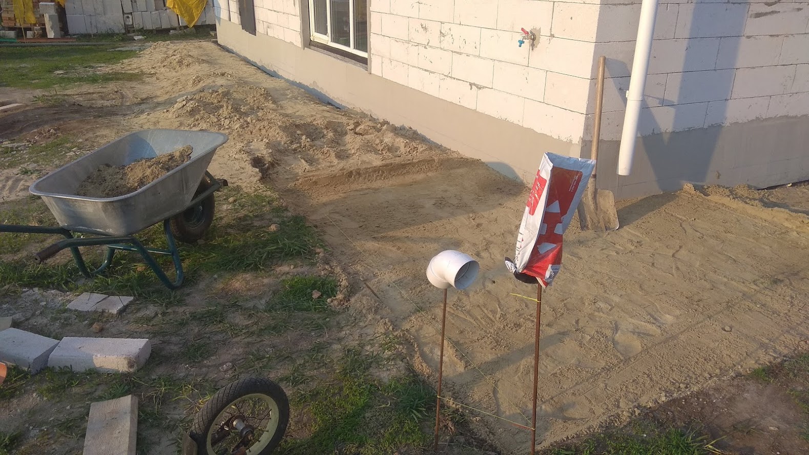

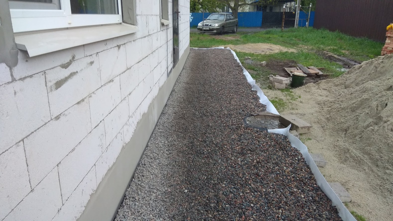

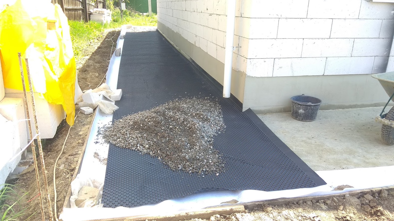

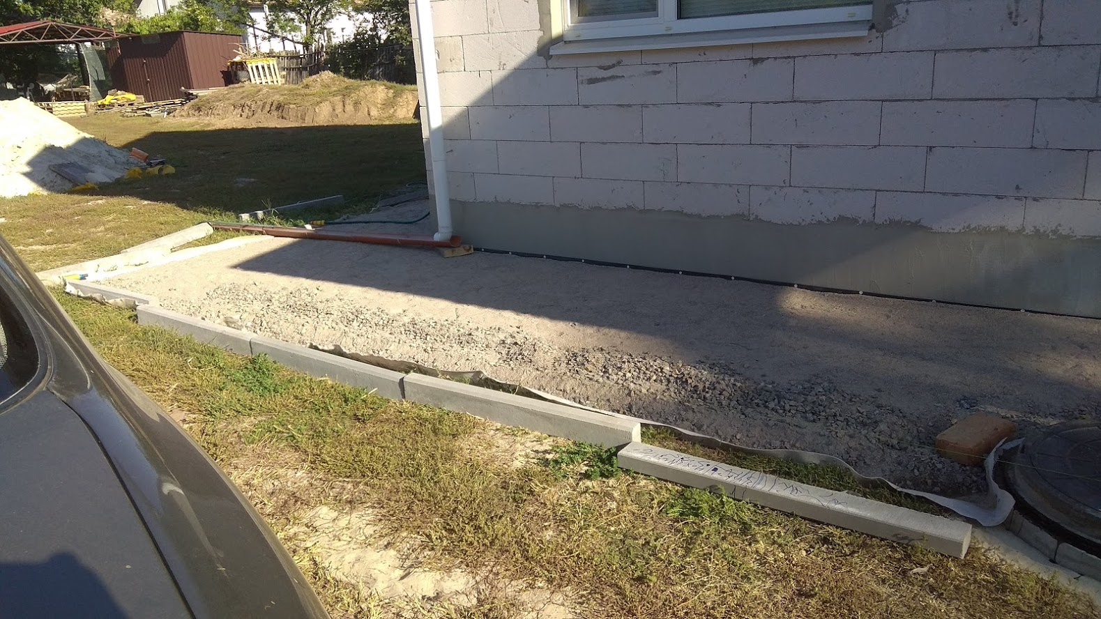

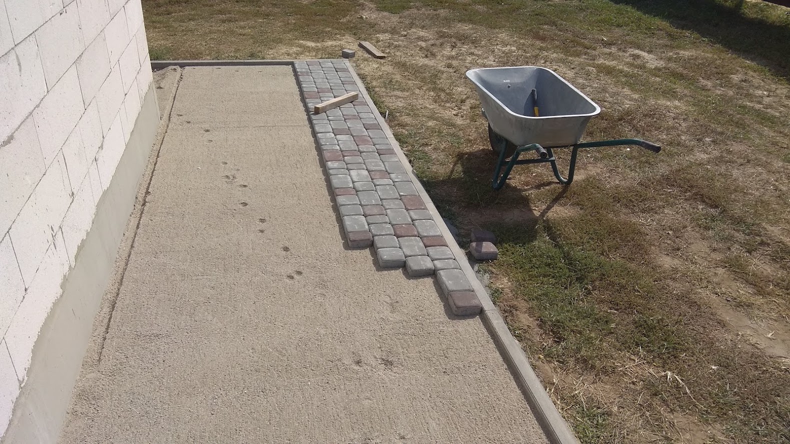

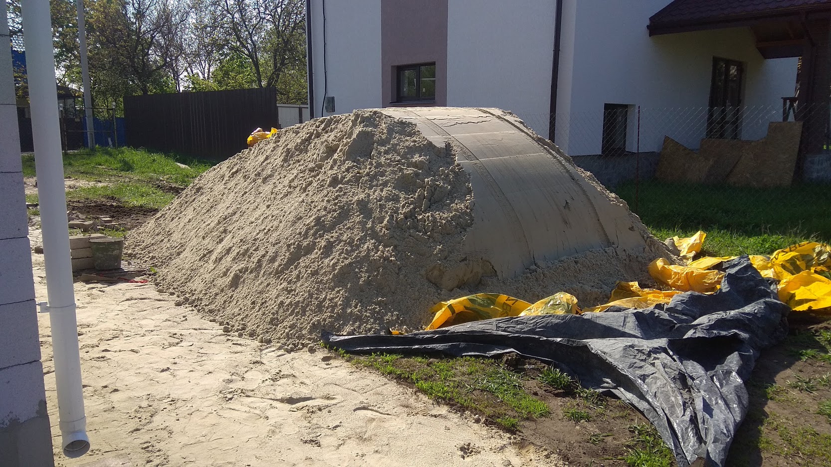

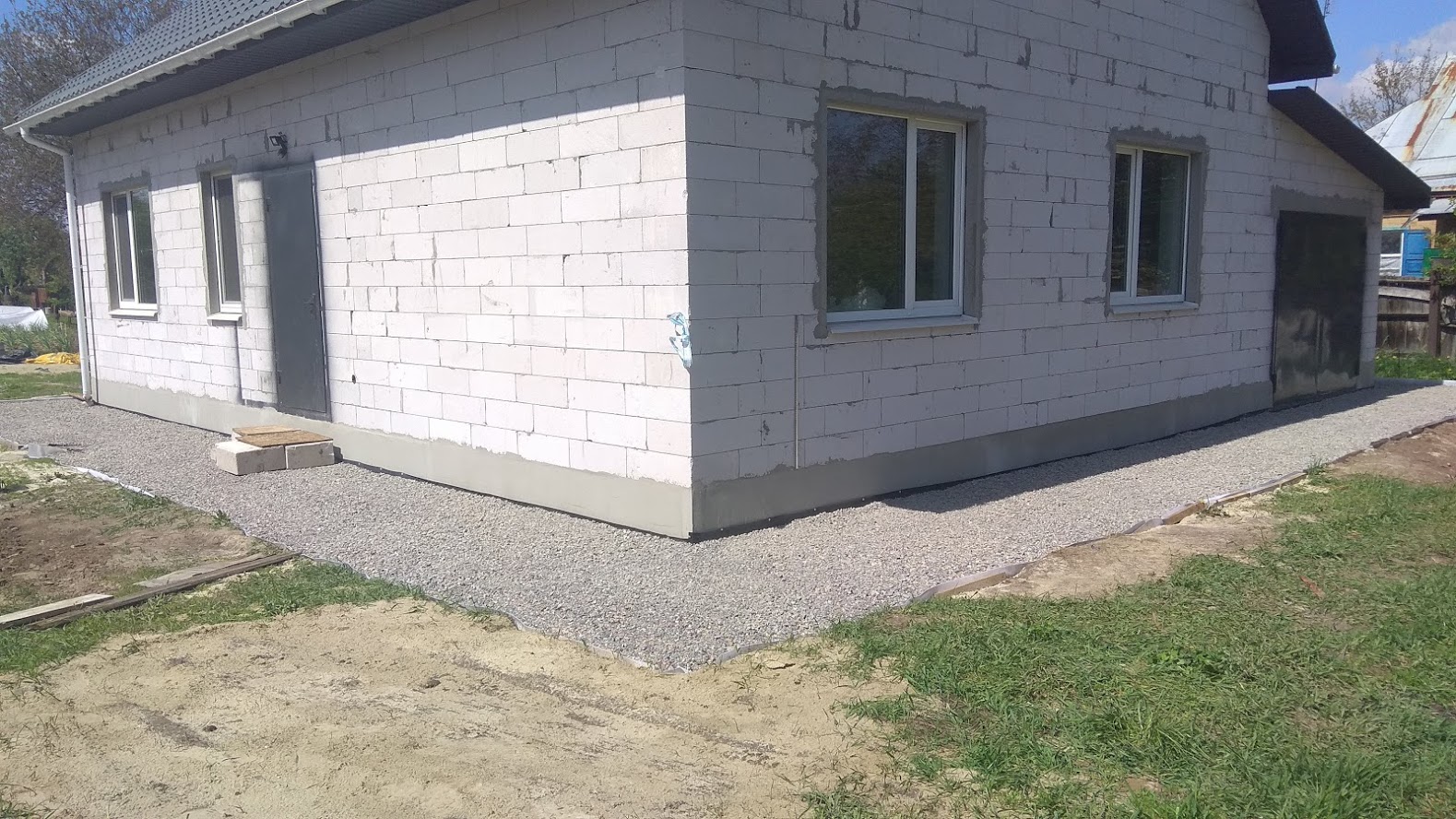

alzamon Опубліковано: 9 травня 2019 Автор Поділитись Опубліковано: 9 травня 2019 Отмостка. Финал на данном этапе. Не хватило песка на досыпку. Решил докупить 20 кубов, с запасом. Грузовик застрял на участке и вывалил кучу посреди "двора") Трабмовал виброплитой и ручным катком. В общем осталось досыпать щебня, когда докуплю) В будущем будет брущатка. 7 Посилання на коментар Поділитися на інших сайтах More sharing options...

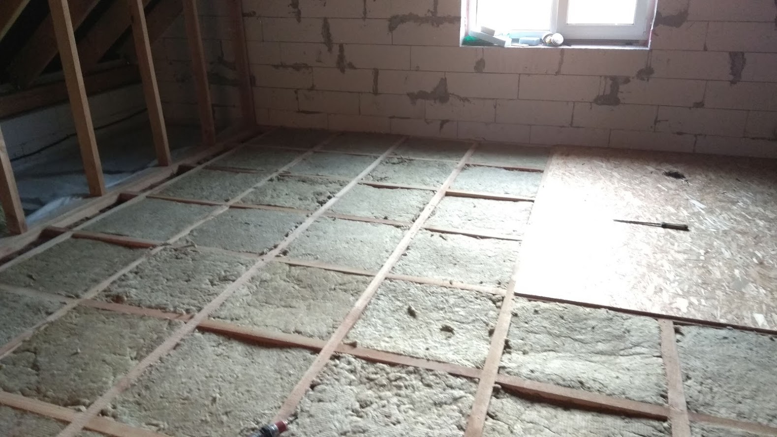

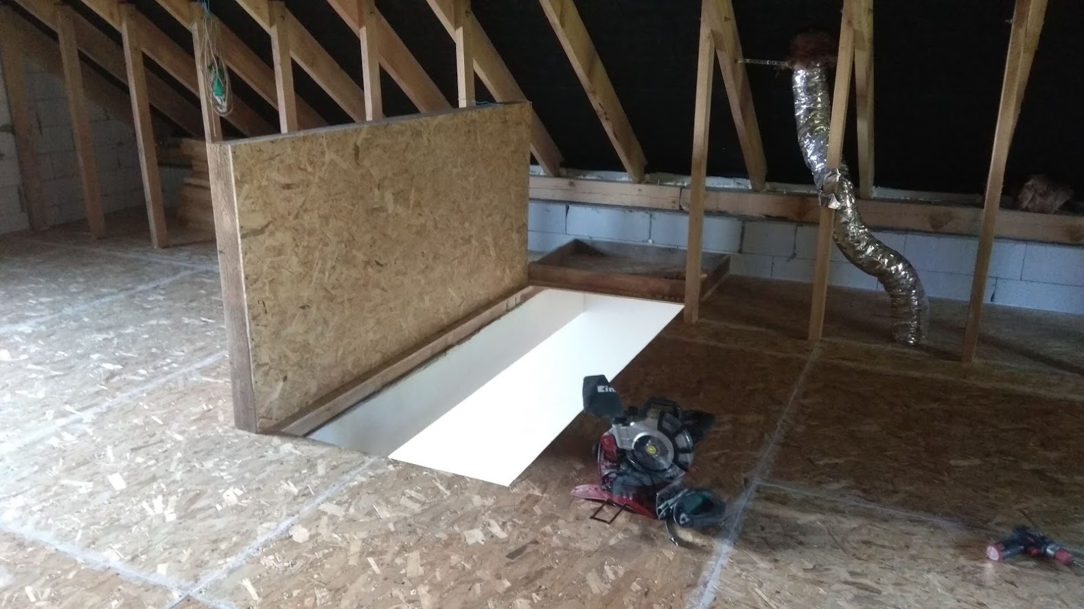

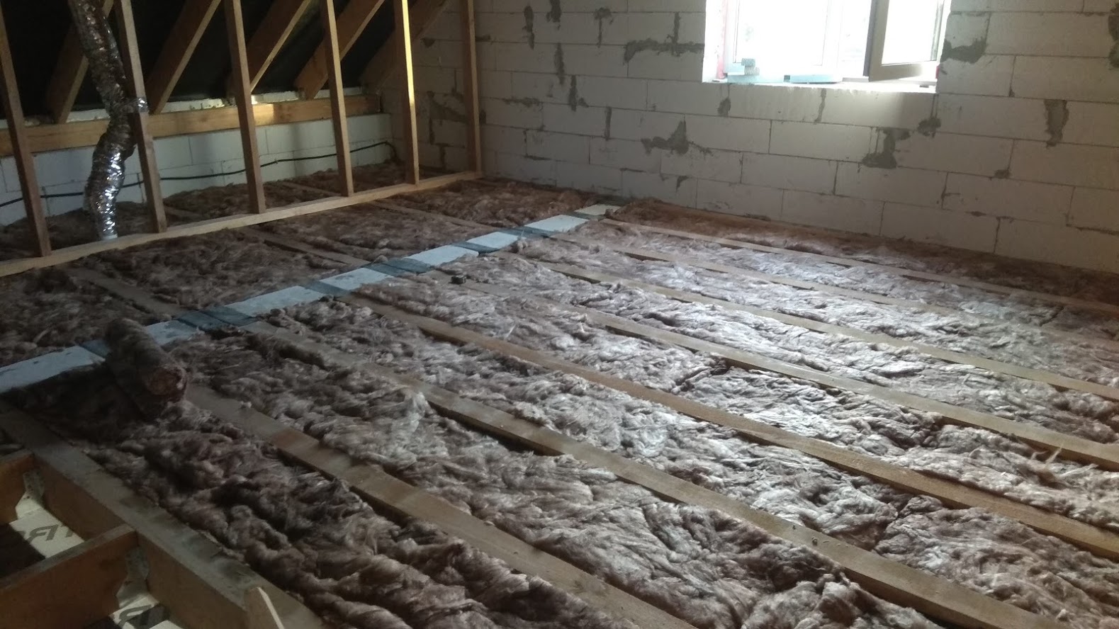

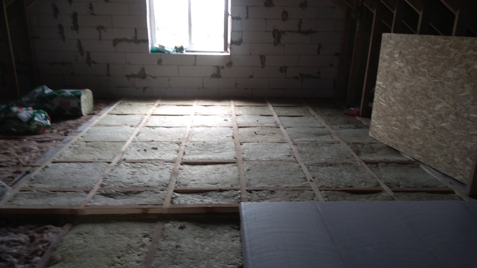

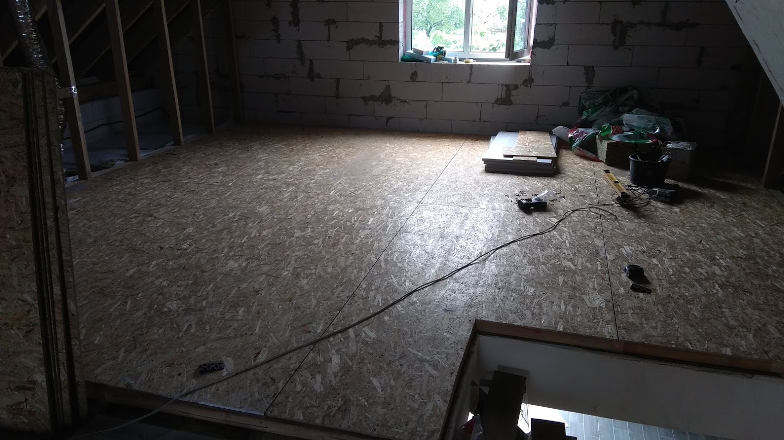

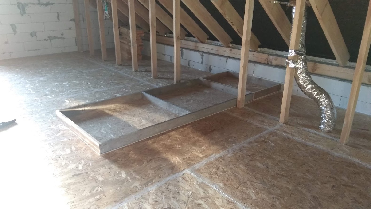

alzamon Опубліковано: 9 травня 2019 Автор Поділитись Опубліковано: 9 травня 2019 Черновой пол на мансарде. На данном этапе делаю пол на мансарде. Решил делать такой: ОСБ 2 листа 10+12--->лаги 50*50--->утеплитель--->прокладки между балками и лагами вибростек--->балки с утеплителем 200мм--->паробарьер---->натяжной потолок Пару лет точно будет как холодный чердак. Пока работаю на мансарде, окна открываю для сквознячка, так уже за пару дней штук 5 шершней залетали (слышно очень хорошо по звуку, как бензопила ), видимо ищут где гнездо делать. Нужно следить и заделать щели в верхнем треугольнике крыши. 5 Посилання на коментар Поділитися на інших сайтах More sharing options...
Скромный прораб Опубліковано: 10 травня 2019 Поділитись Опубліковано: 10 травня 2019 Черновой пол на мансарде. На данном этапе делаю пол на мансарде. Решил делать такой: ОСБ 2 листа 10+12--->лаги 50*50--->утеплитель--->прокладки между балками и лагами вибростек--->балки с утеплителем 200мм--->паробарьер---->натяжной потолок Пару лет точно будет как холодный чердак. Зимой, пока не начнете отапливать мансардный этаж, под ОСП гарантирован конденсат Посилання на коментар Поділитися на інших сайтах More sharing options...
HumanKM Опубліковано: 10 травня 2019 Поділитись Опубліковано: 10 травня 2019 Зимой, пока не начнете отапливать мансардный этаж, под ОСП гарантирован конденсат Не факт. В родича неопалювальне горище, відділено ватою, зверху осб. Вже років 5-7. Все гуд, вата суха...пів року тому контролювали Посилання на коментар Поділитися на інших сайтах More sharing options...

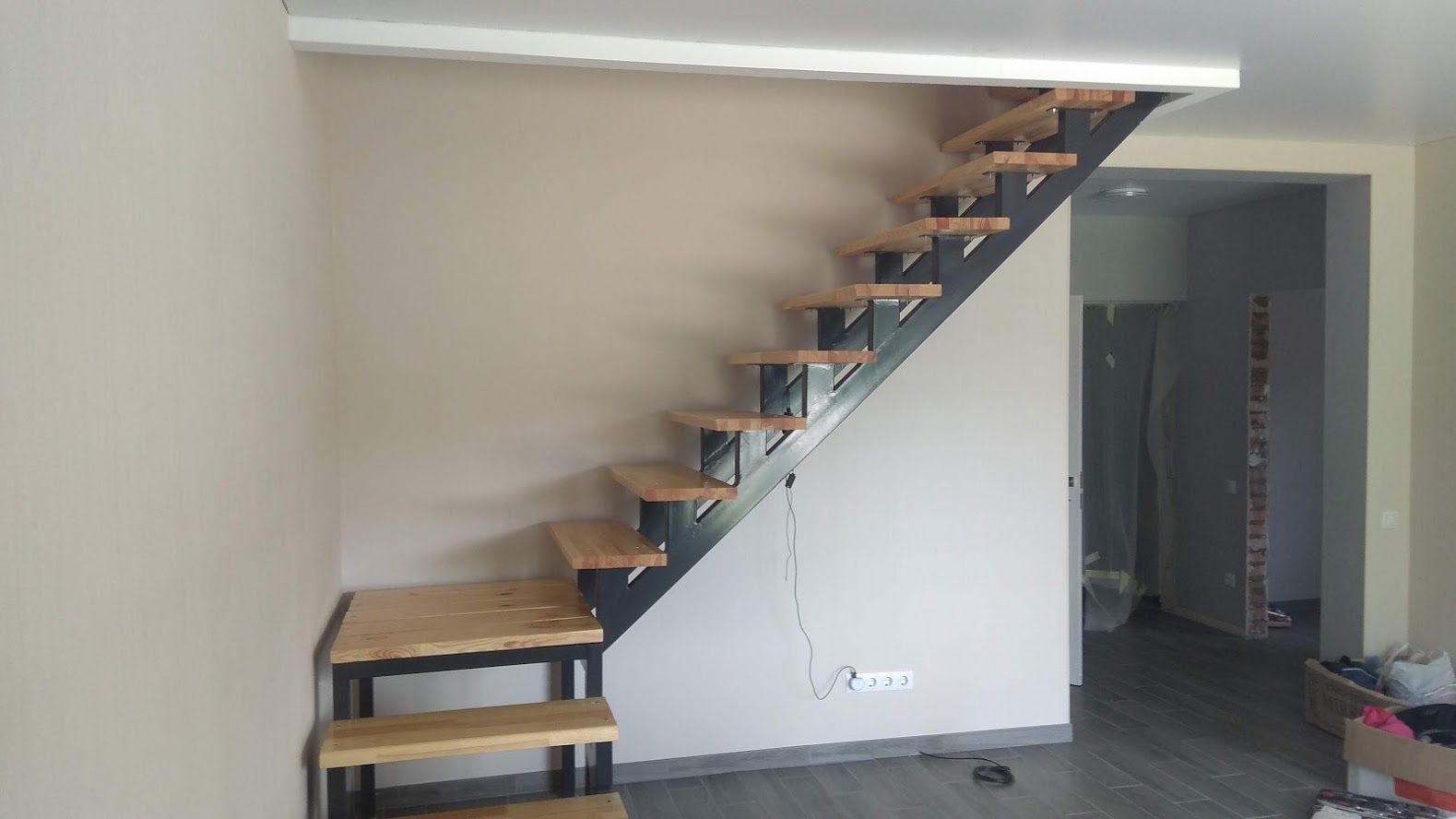

миг Опубліковано: 11 травня 2019 Поділитись Опубліковано: 11 травня 2019 пролакировал ступеньки и сложил их на хранение. Вы ступеньки специальные покупали или делали с доски? Посилання на коментар Поділитися на інших сайтах More sharing options...
alzamon Опубліковано: 11 травня 2019 Автор Поділитись Опубліковано: 11 травня 2019 Вы ступеньки специальные покупали или делали с доски? Покупал, клеёная сосна На площадку делал с доски 40*200 1 Посилання на коментар Поділитися на інших сайтах More sharing options...

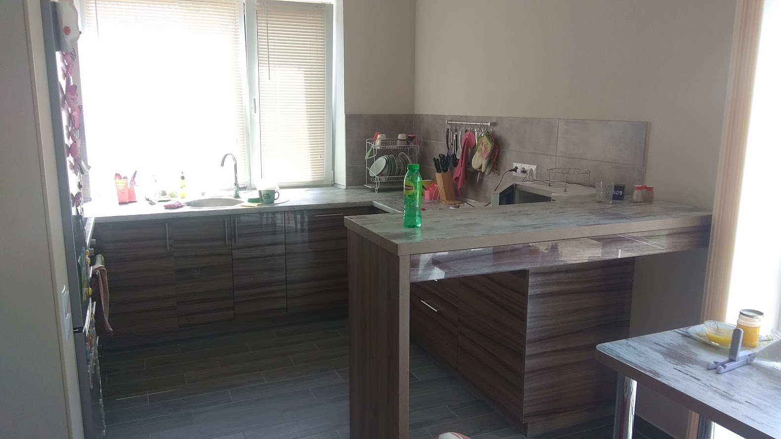

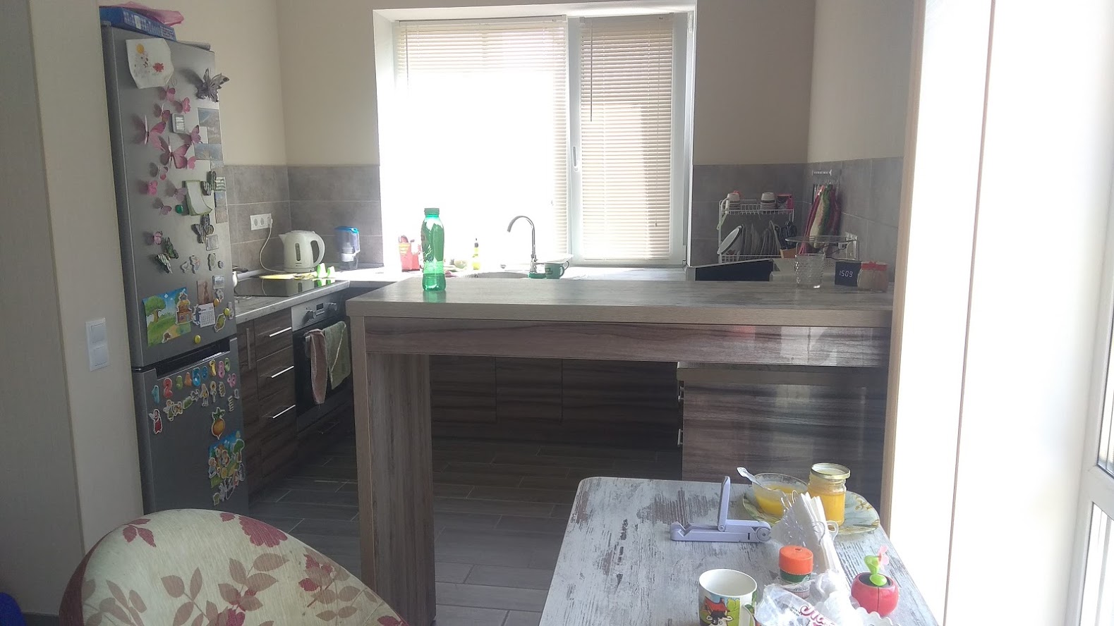

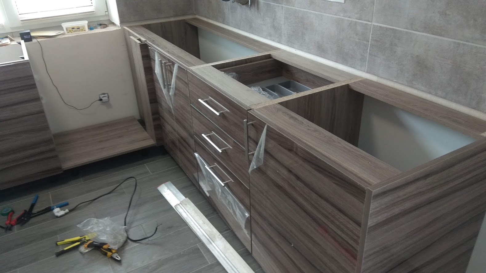

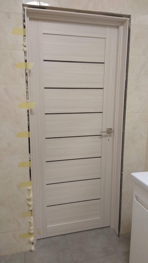

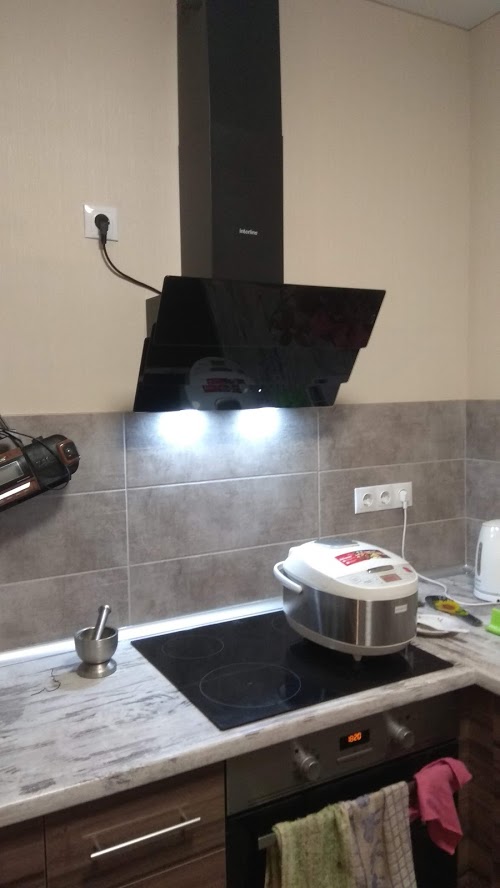

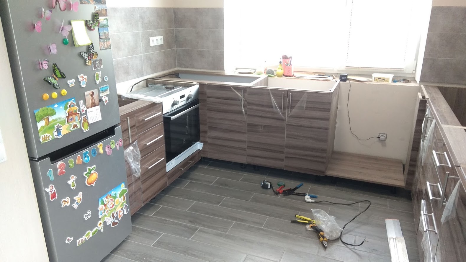

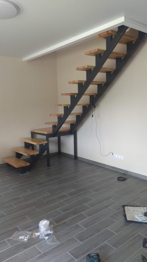

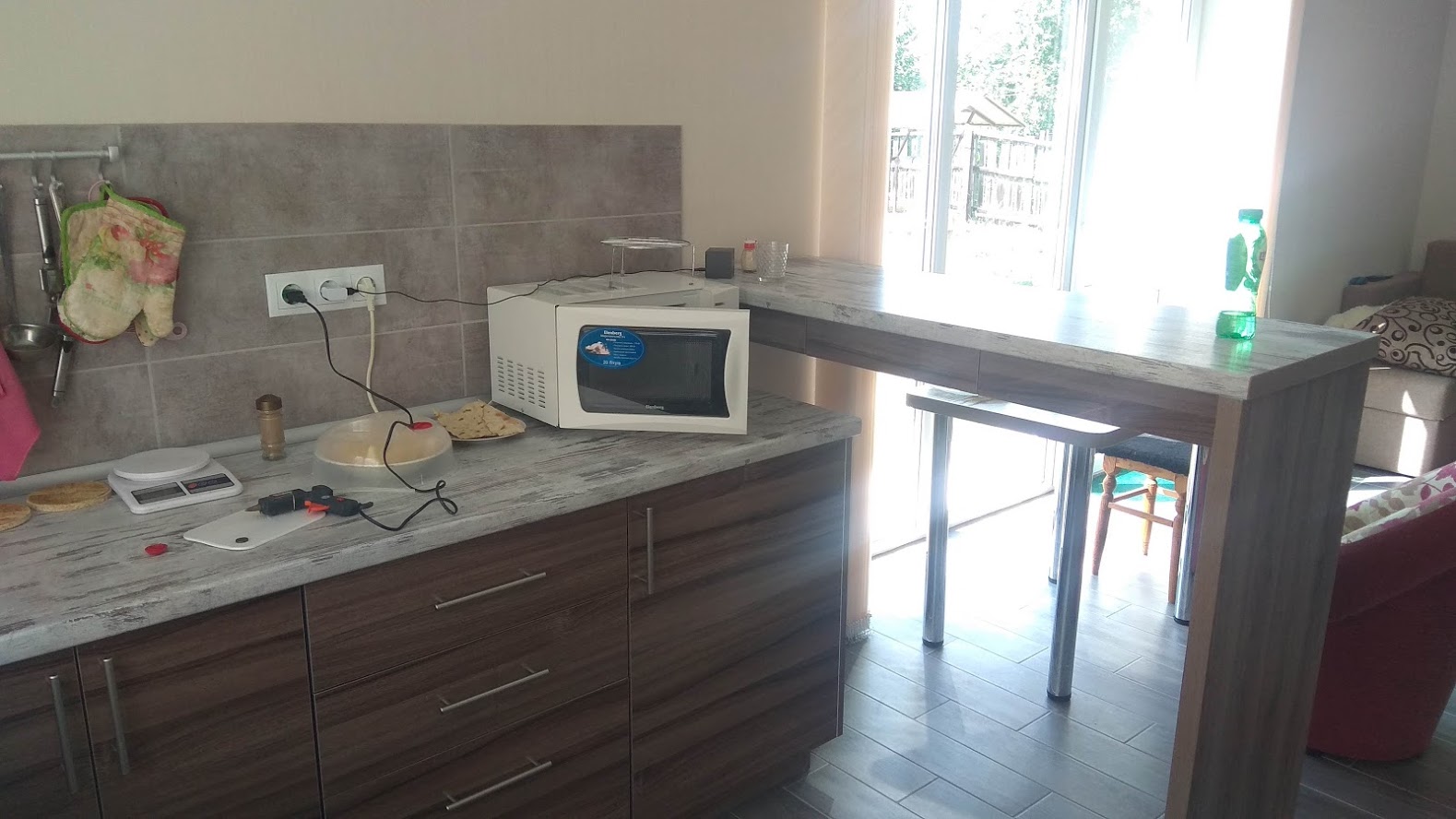

alzamon Опубліковано: 5 жовтня 2019 Автор Поділитись Опубліковано: 5 жовтня 2019 (змінено) Всем привет Такс, настало время подытожить работ на стройке за лето. Начну с: Внутрянка Поклеили обои. Завезли необходимой мебели для переезда. Кровати очень понравились, взяли одной модели разных цветов. Белая кровать для дочки. Установил дверь в ванную, "дверь" на мансарду+утеплил) Куплена кухня в августе. Без верхних шкафов (в общем то, за 2 месяца пользования пока ОК, скорее всего верхний шкафов не будет вообще) Для сравнения приложил фотку кухни которой пользовались до покупки)) В итоге в конце мая, заехали) Пардон за много фото) Змінено 5 жовтня 2019 користувачем alzamon 11 Посилання на коментар Поділитися на інших сайтах More sharing options...

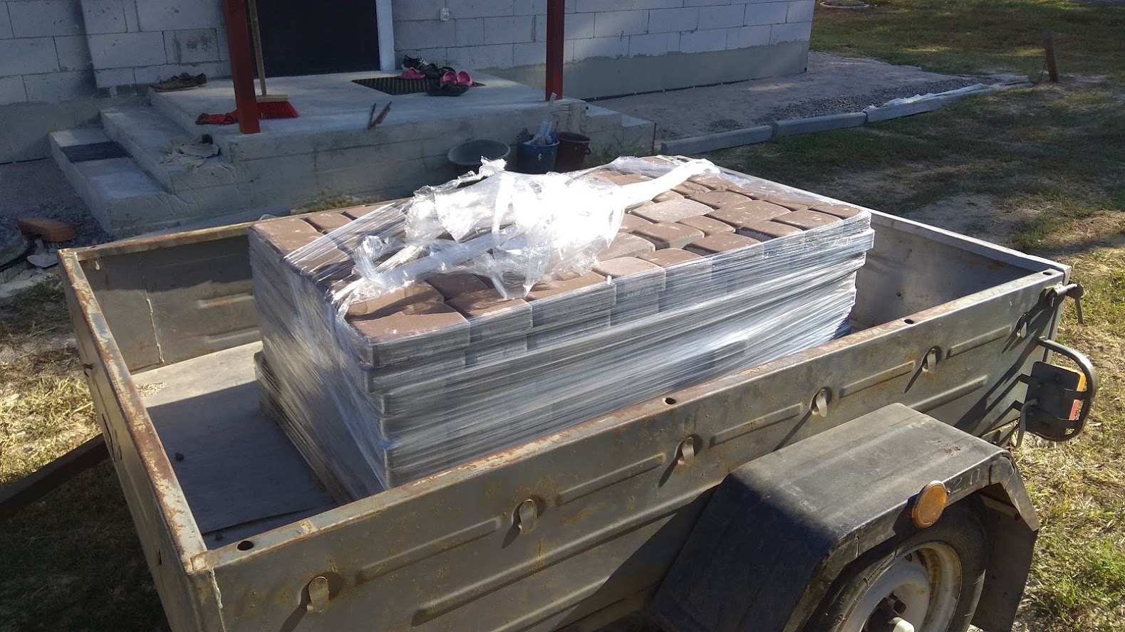

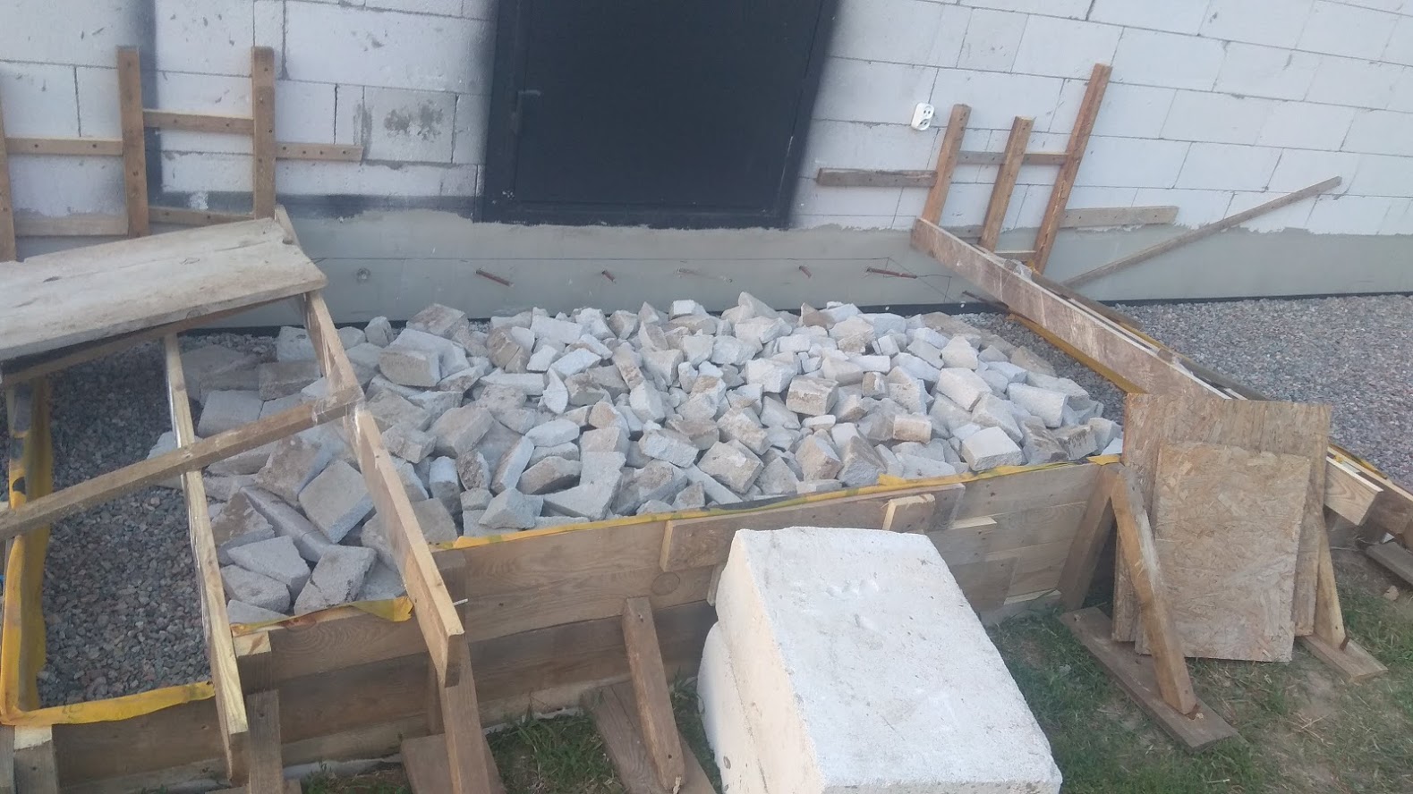

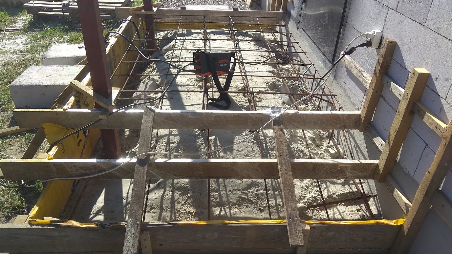

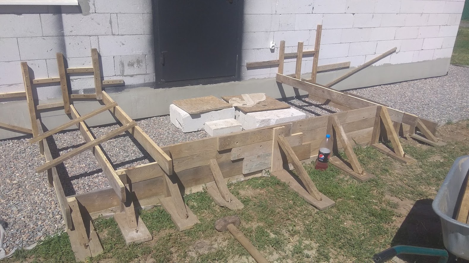

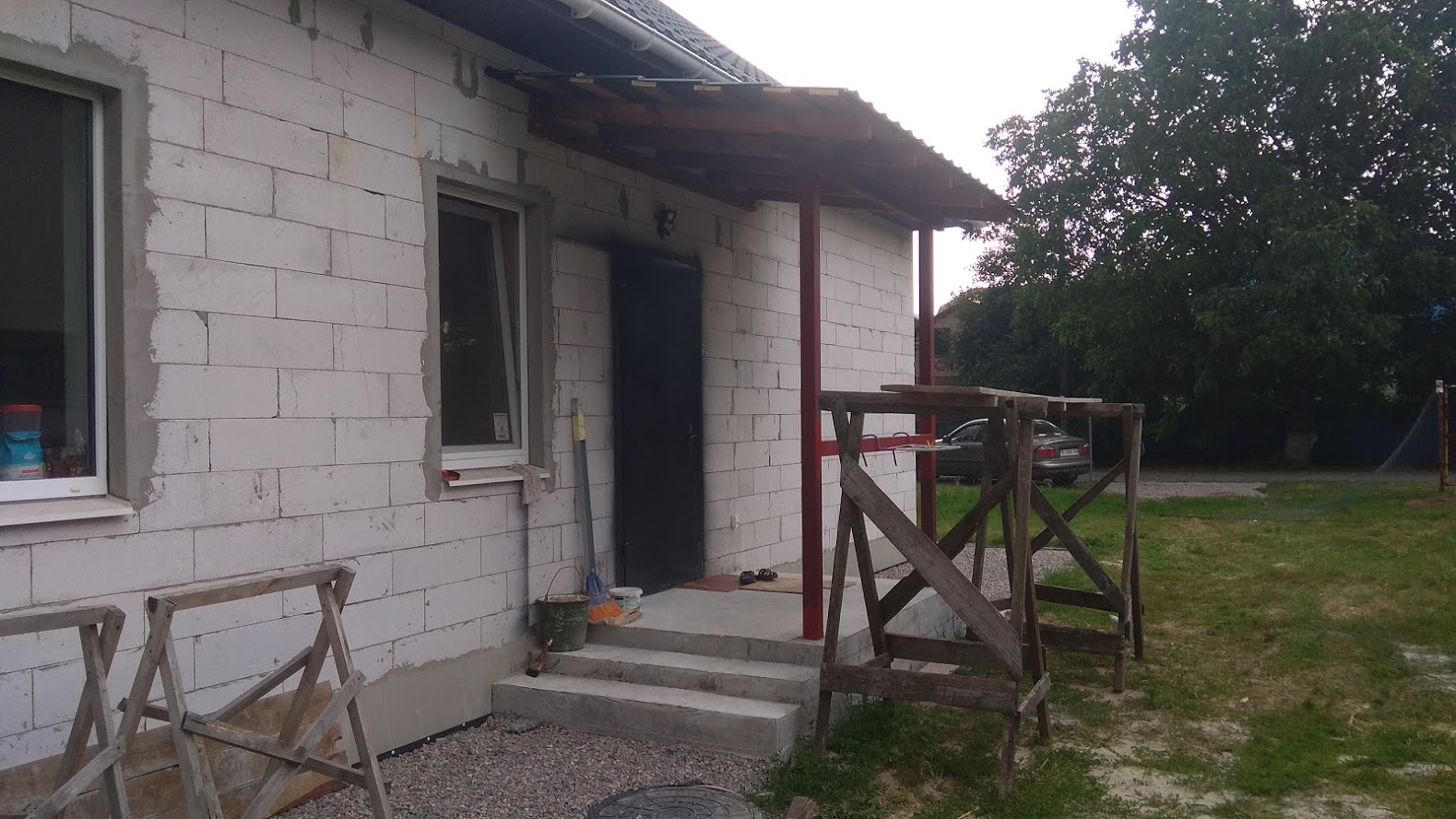

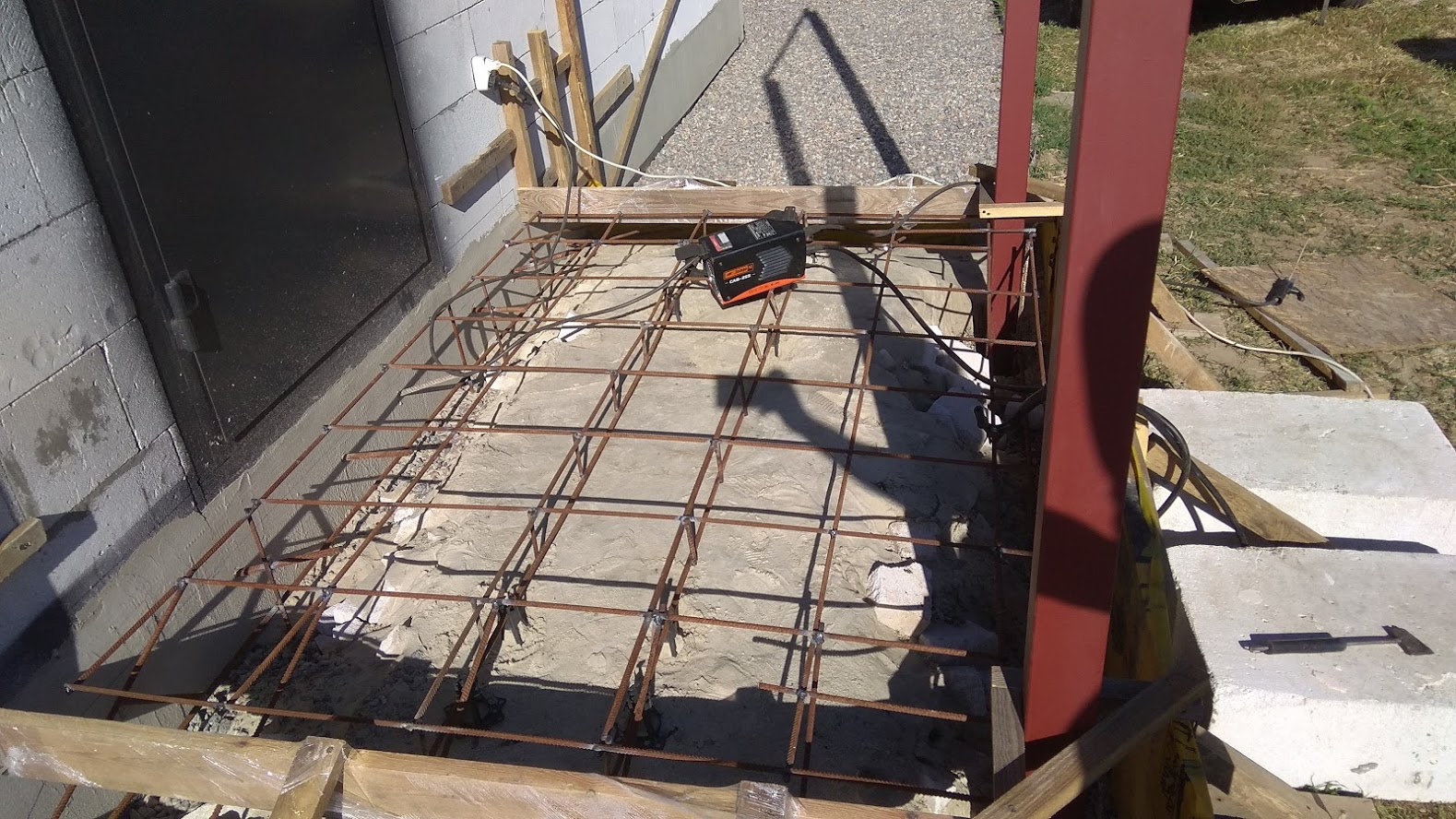

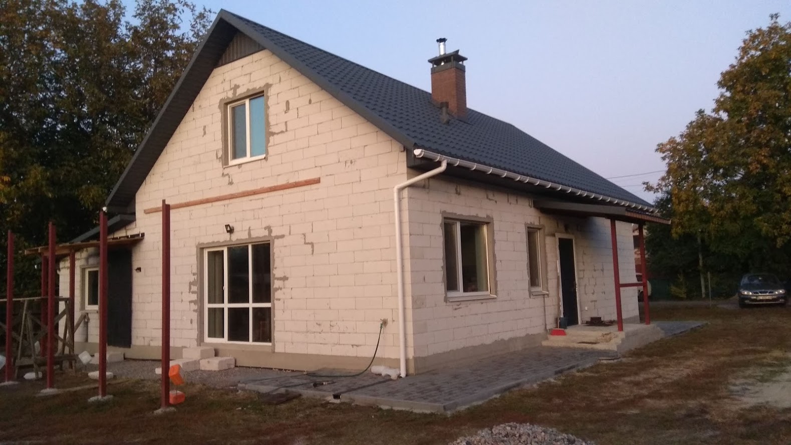

alzamon Опубліковано: 5 жовтня 2019 Автор Поділитись Опубліковано: 5 жовтня 2019 Теперь, может, пройдемся по уличным работам. Крыльцо Забутовал остатки газоблока собранные по участку. засыпал песком, хорошо пролил. Армирование, столбики 80*80. Заливка бетоном, козырек. Правда, теперь сомневаюсь, правильно ли сделал, что привязал крыльцо к цоколю фундамента... (на фото арматура торчащая с цоколя) На следующий год буду думать чем обработать поверхность бетона. Склоняюсь к какой нибудь пропитке. 2 Посилання на коментар Поділитися на інших сайтах More sharing options...

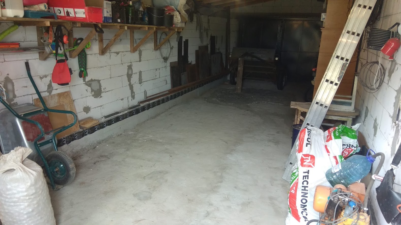

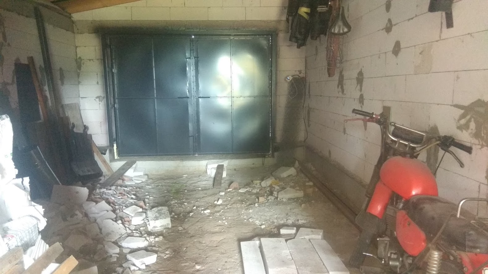

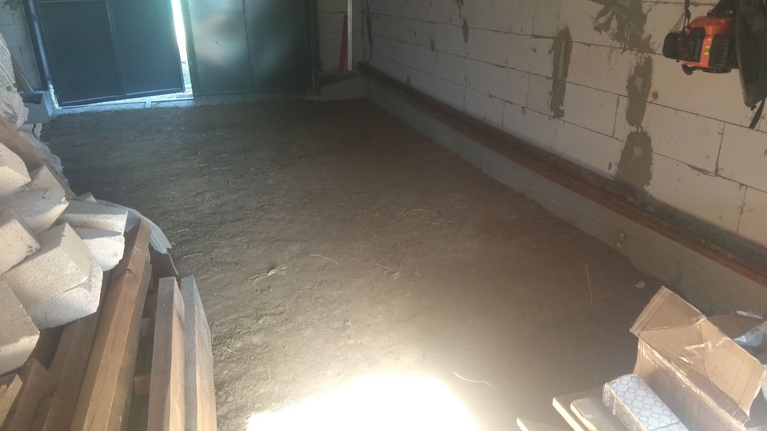

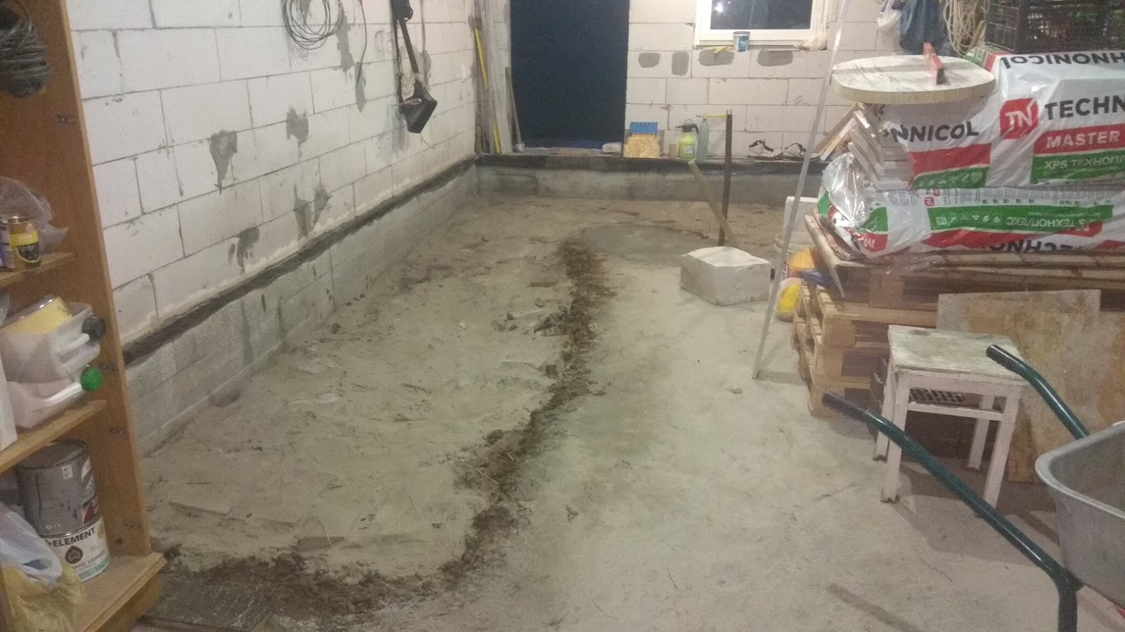

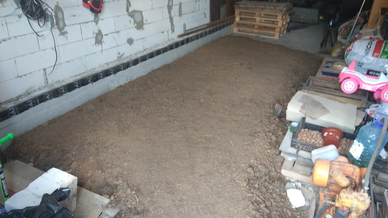

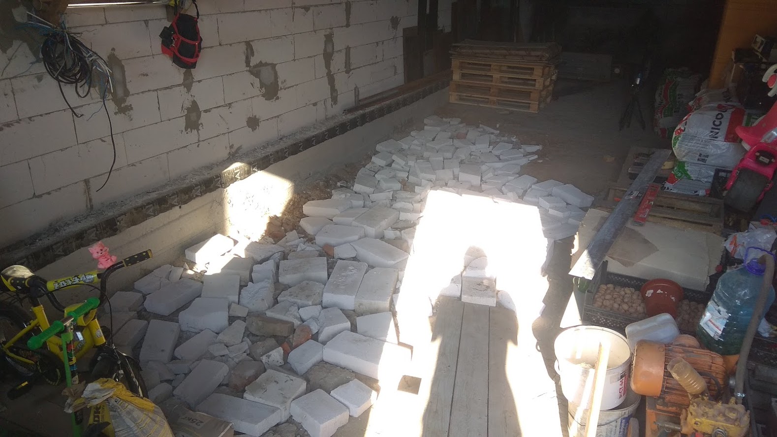

alzamon Опубліковано: 5 жовтня 2019 Автор Поділитись Опубліковано: 5 жовтня 2019 Гараж Тут все просто. Навел порядок, отсыпал глиной к уровню -10см к будущей заливки бетонного пола, пролил хорошо водой. Пока будет как место под слив остатков бетона. Кстати говоря, уже почти половину гаража (5 метров) насливали остатков(у соседей несколько тачек лишнего оставалось) - для машины уже норм стоянка) 2 Посилання на коментар Поділитися на інших сайтах More sharing options...

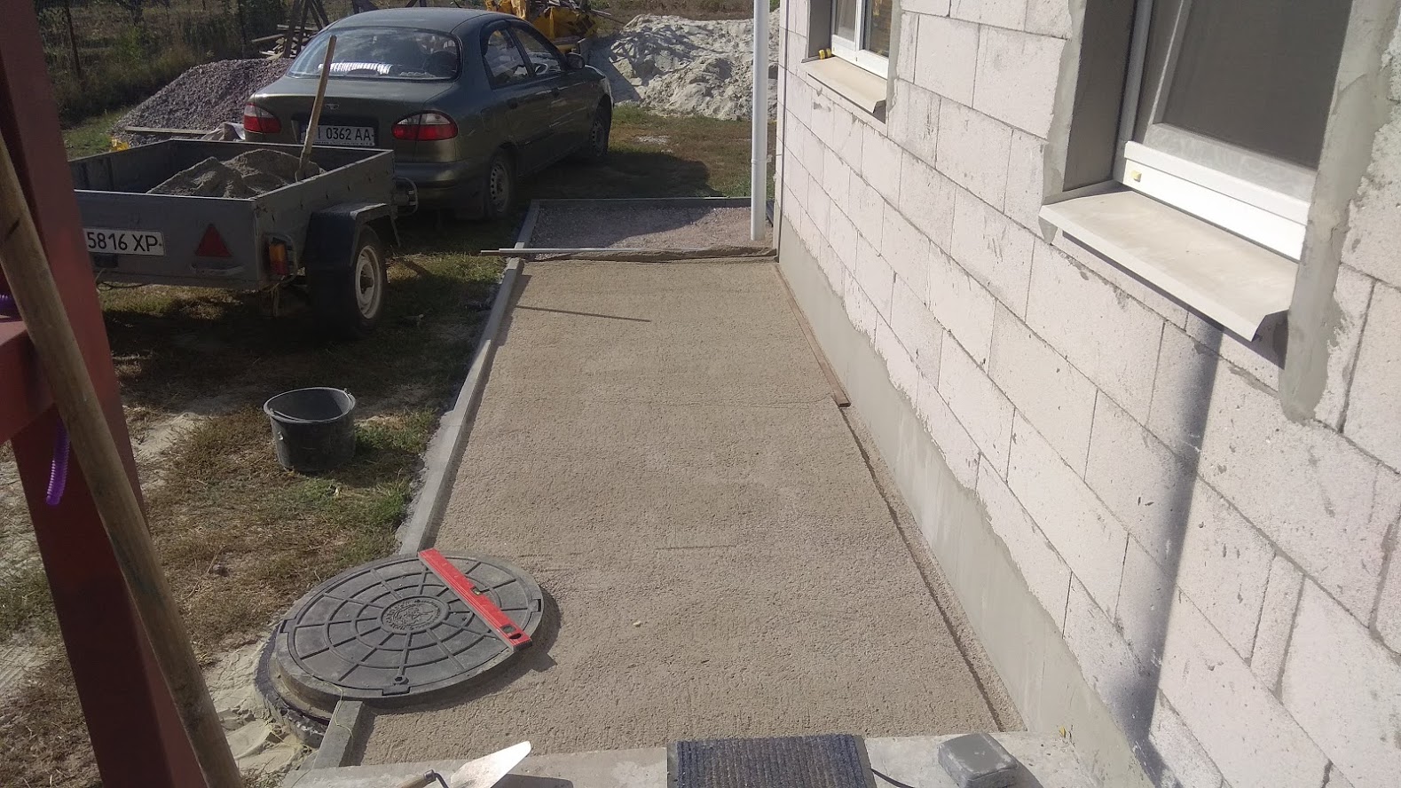

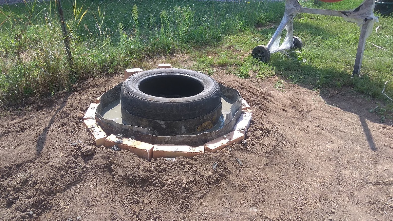

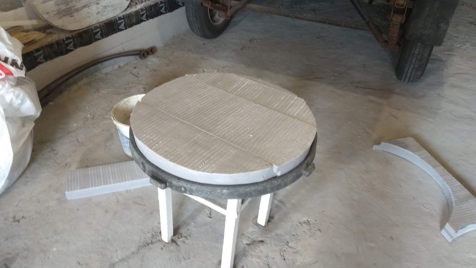

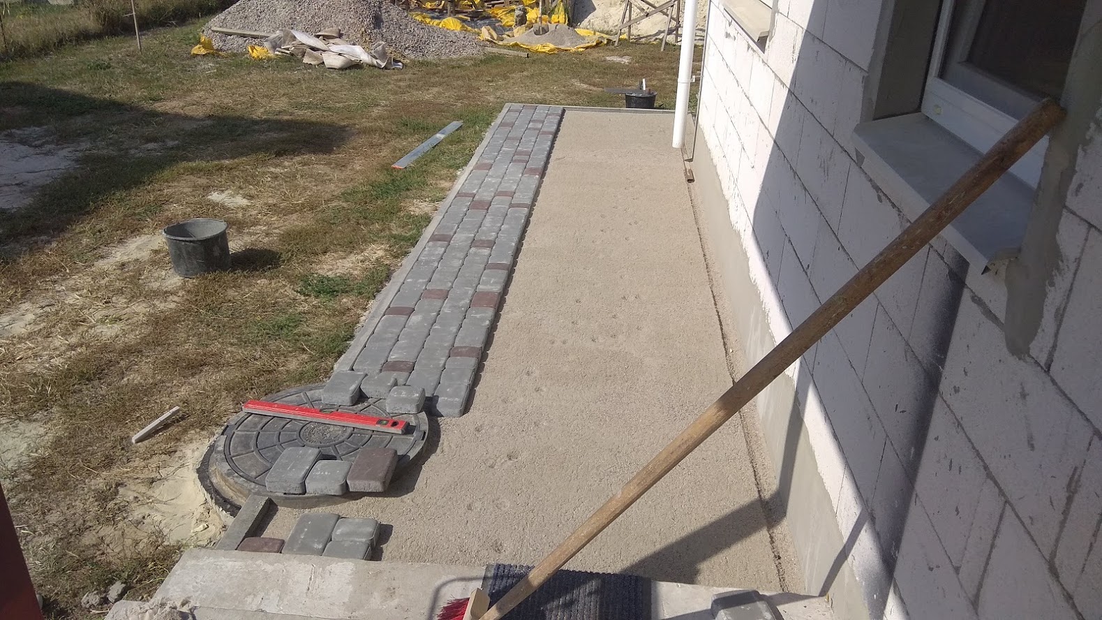

alzamon Опубліковано: 5 жовтня 2019 Автор Поділитись Опубліковано: 5 жовтня 2019 Так же: Уложил немного тротуарной плитки в районе отмостки. Просто на гранотсев. Поднял люки до нужного уровня. Утеплил водопроводный колодец там, где стоит гидроаккум. 5 Посилання на коментар Поділитися на інших сайтах More sharing options...

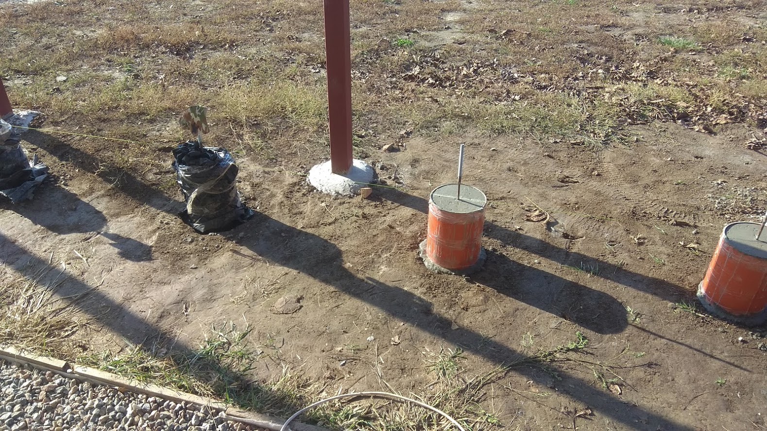

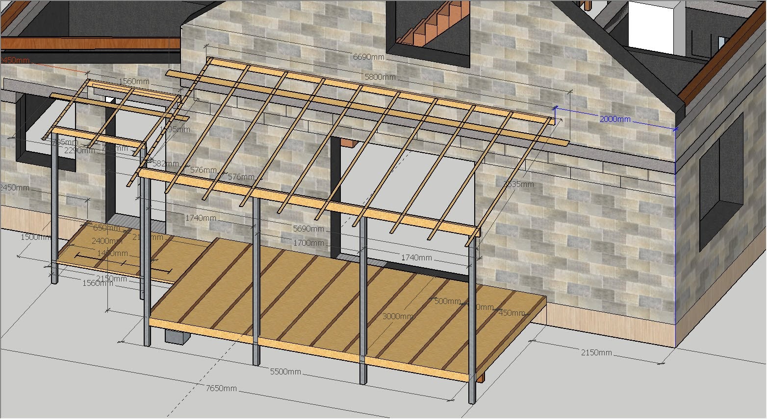

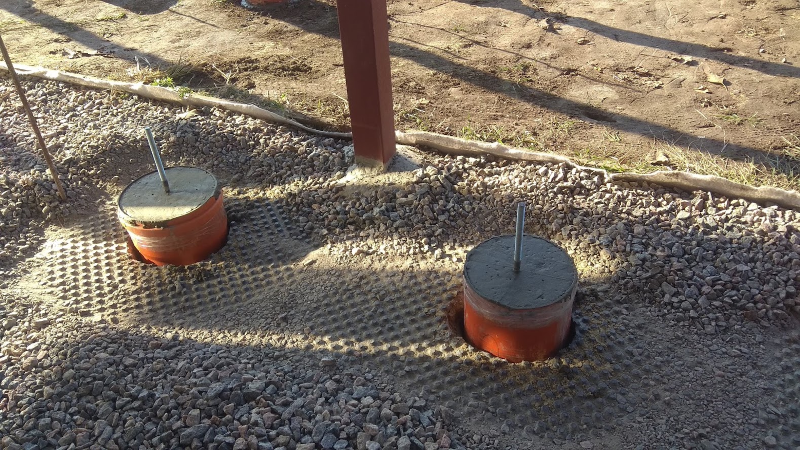

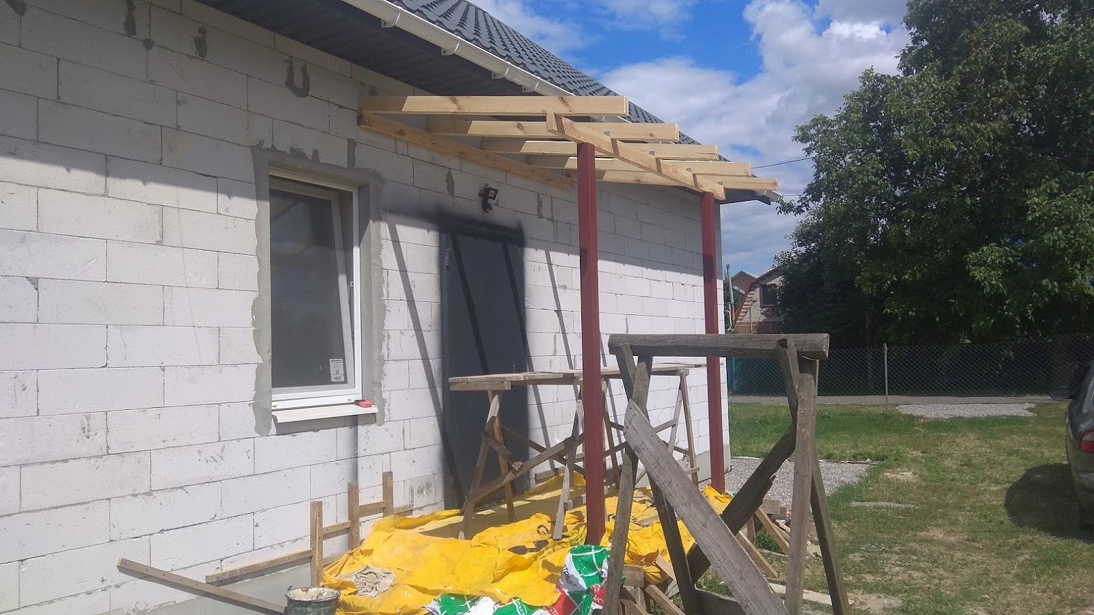

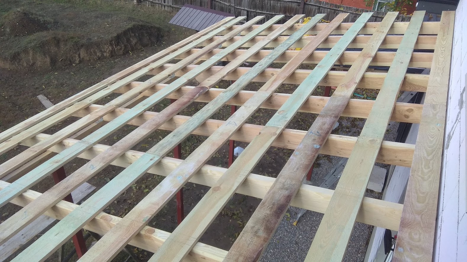

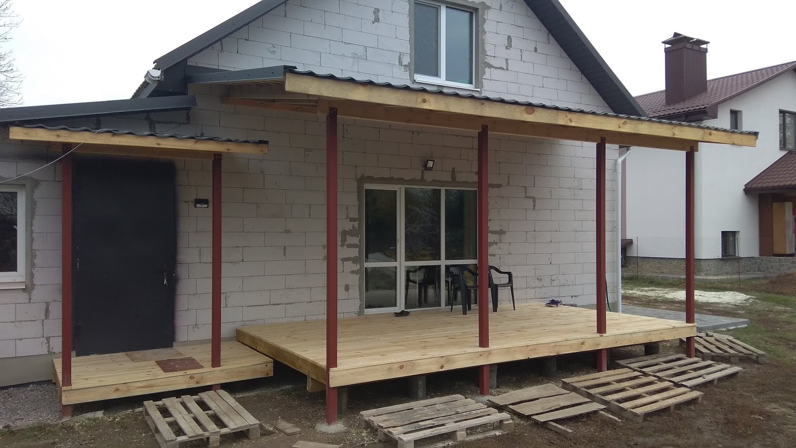

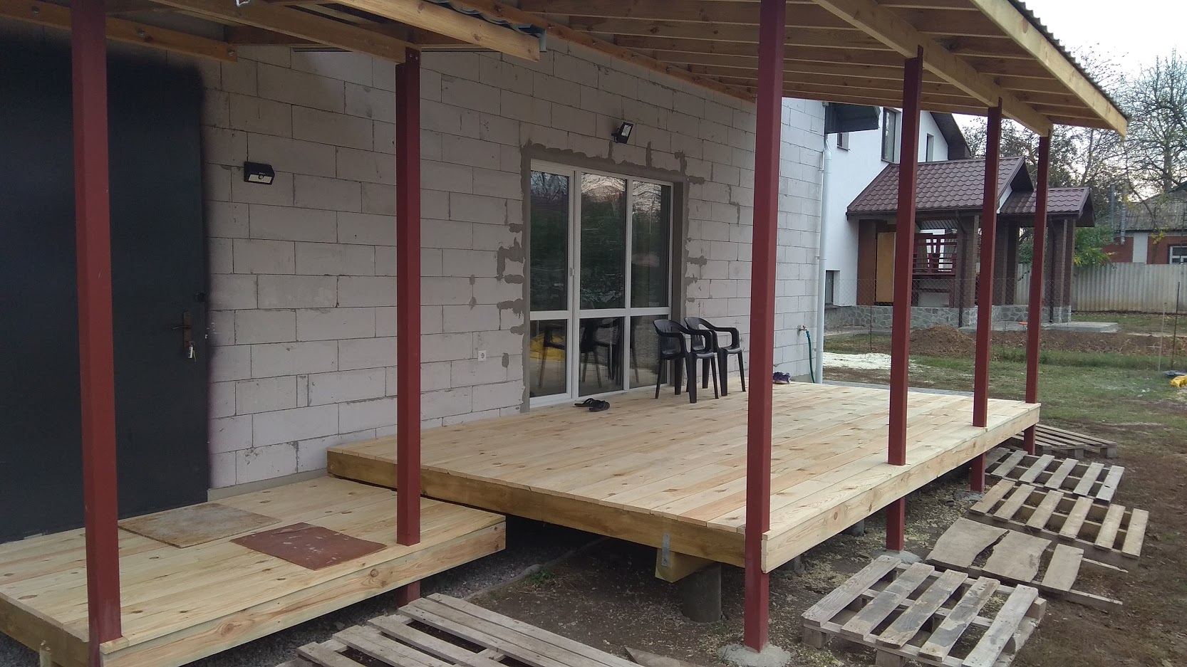

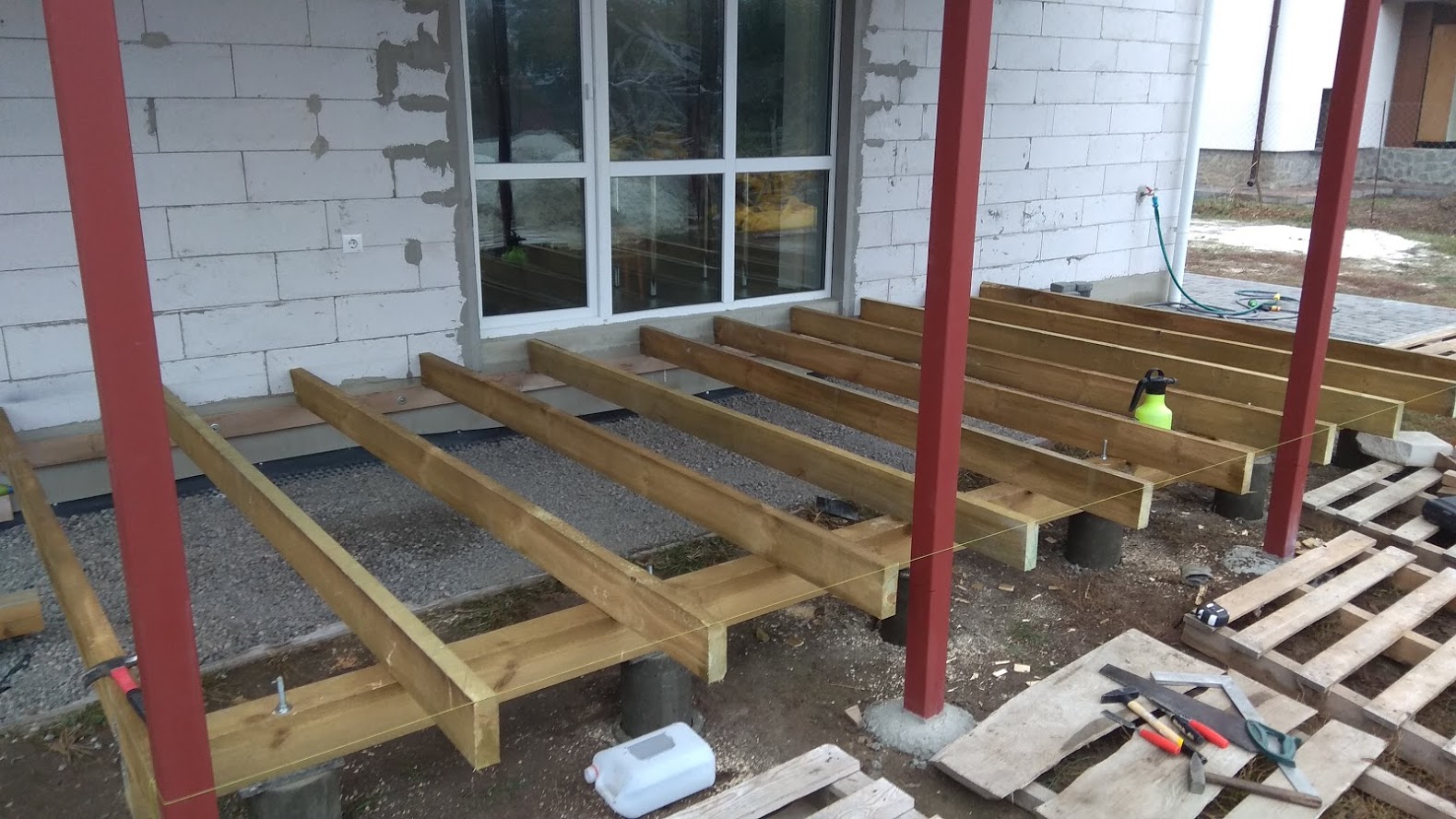

alzamon Опубліковано: 5 жовтня 2019 Автор Поділитись Опубліковано: 5 жовтня 2019 В данный момент активно занялся террасой Из металлического будут только столбы и МЧ) Остальное - дерево. 4 Посилання на коментар Поділитися на інших сайтах More sharing options...

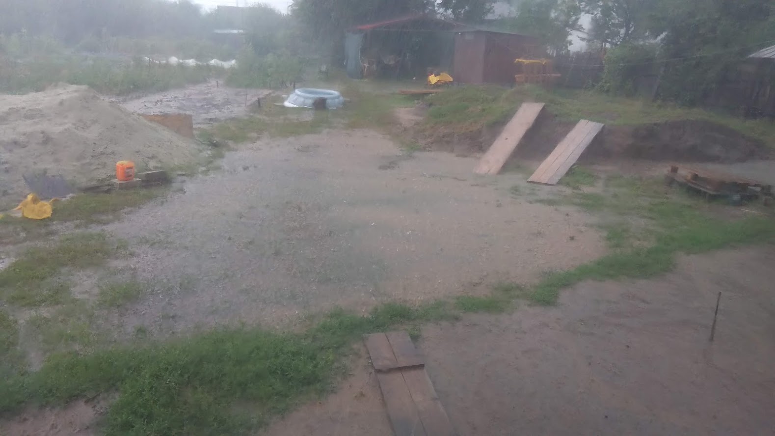

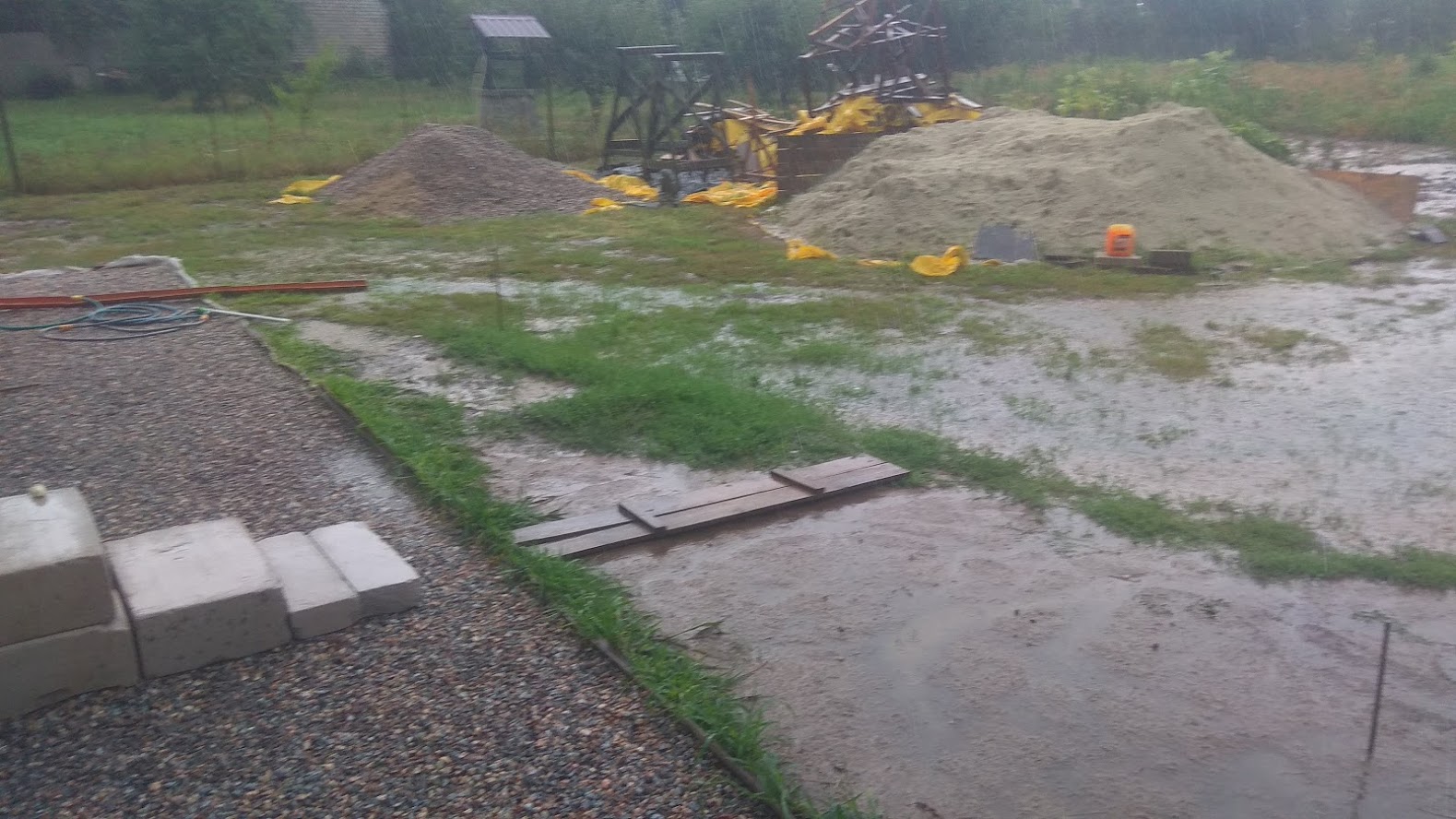

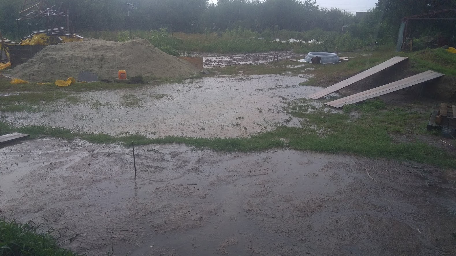

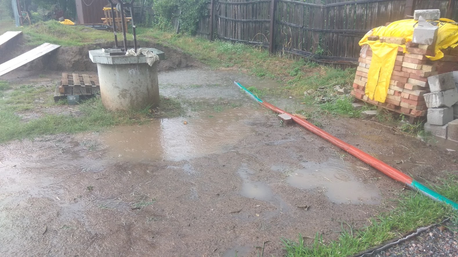

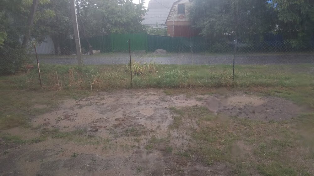

alzamon Опубліковано: 5 жовтня 2019 Автор Поділитись Опубліковано: 5 жовтня 2019 Вот такой разок летом был дождик) На самом деле с обычным дождем быстро впитывается вода. В итоге, на месте где сейчас куча земли, в будущем буду делать дождеприемник. Скорее всего по опыту форумчан - несколько кубов яма со щебнем + геотекстиль. 4 Посилання на коментар Поділитися на інших сайтах More sharing options...

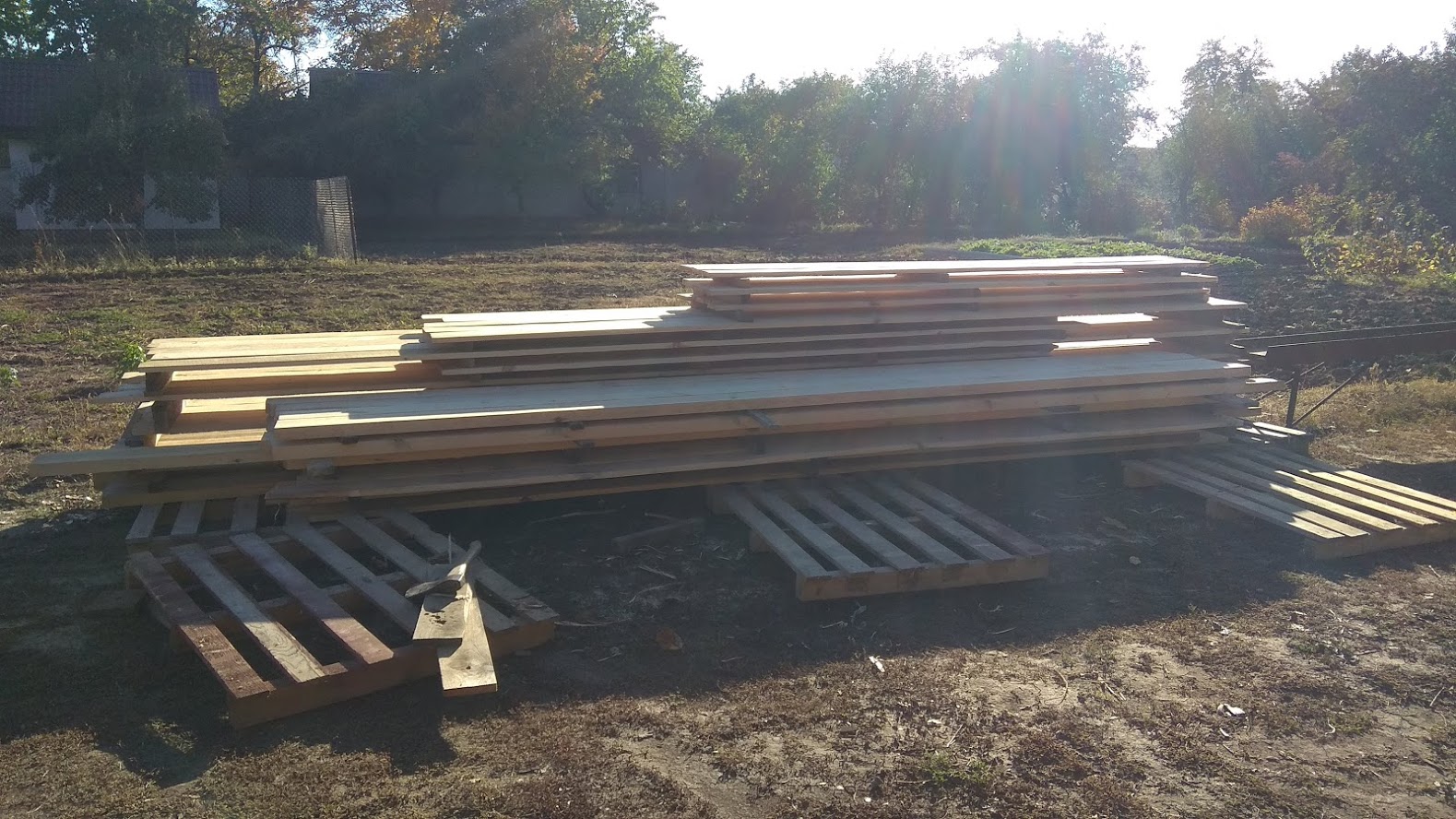

alzamon Опубліковано: 28 жовтня 2019 Автор Поділитись Опубліковано: 28 жовтня 2019 Терраса. Крыша, пол готовы. Далее перила, ступеньки, водосток Под ступеньки думаю вылить бетонный помост. И еще видимо обсыплю щебнем вокруг что бы ходить не по грязи. Еще задался вопрос обрабатывать ли какой пропиткой сейчас, когда уже около нуля и влажновато дерево, или уже на следующий год, когда дерево просохнит норм. еще такой таймлапс процесса с камеры видеонаблюдения нарезал https://www.facebook.com/dmklimov/videos/2414629828644668/ 6 Посилання на коментар Поділитися на інших сайтах More sharing options...
yurriy Опубліковано: 28 жовтня 2019 Поділитись Опубліковано: 28 жовтня 2019 Еще задался вопрос обрабатывать ли какой пропиткой сейчас, когда уже около нуля и влажновато дерево, или уже на следующий год, когда дерево просохнит норм. Пропитки почти все на воде, мокрое дерево только лучше пропитается. 1 Посилання на коментар Поділитися на інших сайтах More sharing options...
alzamon Опубліковано: 28 жовтня 2019 Автор Поділитись Опубліковано: 28 жовтня 2019 Пропитки почти все на воде, мокрое дерево только лучше пропитается. может в курсе какие хорошие варианты есть? навскидку нашел Ircom Decor Доктортекс ИР-013 27.ua/shop/lazur-doktorteks-ir-013-irkom-grusha-3-l.html Посилання на коментар Поділитися на інших сайтах More sharing options...
yurriy Опубліковано: 28 жовтня 2019 Поділитись Опубліковано: 28 жовтня 2019 может в курсе какие хорошие варианты есть? навскидку нашел Ircom Decor Доктортекс ИР-013 27.ua/shop/lazur-doktorteks-ir-013-irkom-grusha-3-l.html Все они плюс/минус одинаковы. Те, что без эффекта краски, дешевле. Я таким пропитывал: Посилання на коментар Поділитися на інших сайтах More sharing options...
