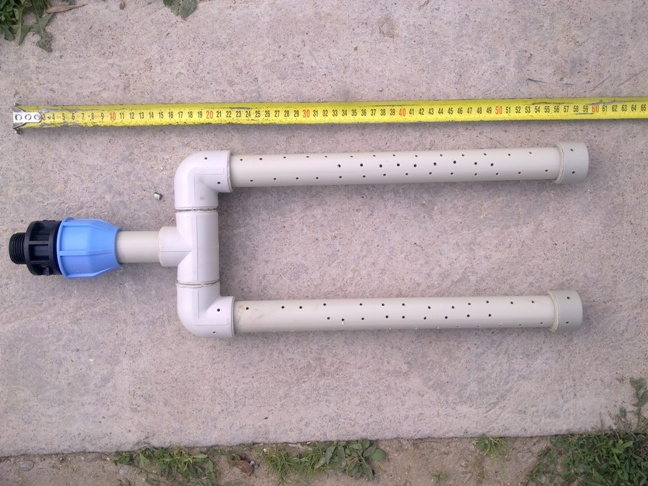

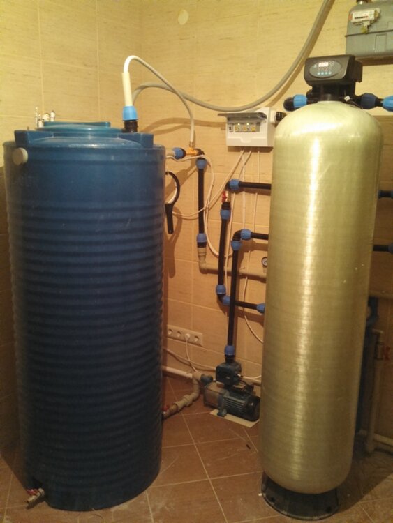

AleksZm Опубліковано: 13 листопада 2018 Поділитись Опубліковано: 13 листопада 2018 (змінено) Здравствуйте. Хочу поделится личным опытом очистки воды от сероводорода, железа, марганца самодельной системой с безнапорной аэрацией воды и фильтрующей загрузкой закарпатский цеолит. На жесткость воды (белый налет, накипь) эта технология никак не влияет. Не буду описывать всю предысторию, ограничусь описанием отдельных элементов и конечного результата. Остановимся сразу на плюсах и минусах. Минусы: размеры, необходим второй насос, требует ручной сборки «кулибничества». Плюсы: сравнительно дешевая, не требует покупных реагентов, долговечная. Основные элементы системы: эжектор, емкость и закарпатский цеолит. Если сильно не углубляться в физические и химические процессы очистки, то основной принцип работы системы это «отдуть» все что можно эжектором и окислить (перевести из двухвалентного в трехвалентное состояние) кислородом и загрузкой все что можно окислить. А потом отфильтровать той же загрузкой Первый элемент системы, от которого в основном зависит эффективность всей установки, это эжектор или трубка вентури. В Интернете есть много описаний, патентов, чертежей этого элемента, но я выбрал китай. Почему китай, так как самый доступный вариант и купить можно почти в каждом садоводческом магазине. Называют его там: инжектор для внесения удобрений. Продаются синий – 1/2дюйма, желтый – ¾ и черный – 1 дюйм. Больше диаметры я не покупал. Проверял экспериментально: лучше всего подходит желтый и черный. Основная задача эжектора: отдуть сероводород, углекислоту, радон, другие растворенные газы, насытить воду кислородом и поднять Рн. Конечно, если в эжекторе создать эффект кавитации, то возможен даже умягчающий эффект. Но тогда надо иметь хорошего токаря и много времени. Я от этого отказался. Второй элемент системы это закарпатский цеолит. Почему эта загрузка: 1. Цена 1 литр – 4-6 грн. 2. Природный абсорбент 3. 1 грам цеолита = 18кв.м. поверхности 4. 1 литр цеолита может абсорбировать до 31 грамма железа. По данным исследований произведенных в Белоруссии. Остальная информация по цеолиту есть в Интернете. Недостатки цеолита: довольно большой удельный вес (1 литр = 1 кг) и отсутствие готового продукта. Закарпатский Цеолит не так просто купить, хотя Украина имеет более 50% мировых запасов. И даже если его купить, его необходимо подготовить – просеять для получения фракции 0,3 – 0,8мм и промыть. Можно и не сеять, тогда фракция будет до 3 мм и эффективность будет пониже. Первоначально я так и использовал. Нижний слой цеолита (10-20 см) желательно использовать фракции 4-6мм. Или кварц. Так же можно использовать американский цеолит (засыпка AG, AG plus), сорбент АС и т.д и т.п - цена другая и другие характеристики. Специальный песок тоже пойдет. Во вложении три варианта системы. Возможно, можно реализовать еще как-то. Главное что необходимо учесть, что высота цеолита желательна не менее 1м. Плюс при промывке взрыхление цеолита, плюс верхний слой воды, трубы и того высота системы будет 1,5 – 2 метра. Кратко о работе самой аэрации. Вода со скважины подается на эжектор. Давление перед эжектором должно быть более 2 атм. После эжектора должен быть обязательно отрезок трубы не менее 30см. Далее вода попадает трубу. Я использую серую канализационную, но не ПВХ, а из полиэтилена. В трубе необходимо установить «мишень» об которую вода будет ударятся. Из трубы делаем отвод на улицу или вытяжку, так как сероводородом (если есть) будет вонять страшно в помещении. При использовании озона это необходимо делать обязательно. Озон сильный окислитель и легкие человека он тоже окисляет, что может закончится смертельным исходом. Включением – выключением насоса в скважине управляет реле уровня или поплавок. Что происходит далее думаю понятно из рисунков. Что не понятно или будет интересовать, буду отвечать постепенно. Теперь о цеолите. Как рассчитать, сколько его надо? Скорость фильтрации воды через цеолит около 3-5 м/час. Может быть больше или меньше, в зависимости от состава входной воды. Объем чистой воды после цеолита: V=S*Vфильтрации Пример, на основе рис.№2. Допустим, в качестве емкости №2 с цеолитом мы возьмем полиэтиленовую канализационную трубу 110см. Площадь тубы будет около 0,0094м.кв. V=0.0094*4=0.037 куба в час = 37 литров в час чистой воды. Мало это? В час да, а в сутки 888 литра. Поэтому установив емкость №3 на литров 500 вполне достаточно. А если установит две, три трубы с цеолитом в параллель… Емкость №1 достаточна 100-200 литров, но можно и более. Теперь просчитаем, а через какой объем чистой воды промывать цеолит? Емкость цеолита по железу около 30 грамм железа на 1 литр цеолита. Уменьшим эту цифру в три раза 10 грамм При высоте засыпки цеолита в нашей трубе 1 метр, его там будет около 10 литров. Допустим в нашей воде 10 мл (0,01 грамм) железа. 10*10/0,01=10000 литров. При использовании 500 литров в день, промывать цеолит надо будет через 10000/500=20 дней. А если три трубы в параллель, это уже раз в 60 дней!!! Некоторые скажут, не может быть!!! В емкости с 300 литрами цеолита, при железе в воде 5 грамм, я не делал промывки 3-4 месяца. И качество воды не ухудшалось. Поэтому в некоторых случаях, при не возможности проводить промывки, цеолит можно и менять раз в год. Это лично мое мнение, может и не правильное. Во вложении некоторые фото. На другие вопросы по фото отвечу по мере возникновения. Фото №1, 9. 10 – нижний дистрибьютор для равномерной фильтрации воды через цеолит и промывки. №3, 4 – две спаянные промышленным феном емкости по 100 литров, для получения одной емкости повыше. №11 – вариант замены эжектора на душевалки – улитки. Мне эжектор лучше. №12 – вариант системы №3. Правда, в баллоне сорбент АС. №13 – эжекторы. Нижний самодельный из оргстекла. Шел в коплекте с озонатором. И два анализа. До и после. Экспериментирую с безнапорной аэрацией я уже около 4 лет и анализов было около десятка, если не больше. Поэтому «экспериментальный» вариант системы я не показываю. Будет не совсем понятно. Он же экспериментальный. В данный момент, это рис.№1, но после поверхностного насоса установлено еще два последовательно 13 баллона также с цеолитом. Таким образом, производительность системы достигается до 1,5 куба в час непрерывно. Так же в моей системе есть озонатор на 2 гр/час. Могу сказать, что он не дал особого результата. Возможно слабоват. Периодически проверяю воду тестом на железо для аквариумов. Точности особой он не даст, но увидеть динамику очистки и появление железа помогает. Пока все. Буду рад, если помогу кому-то решить проблему с очисткой воды. Змінено 16 листопада 2018 користувачем FLASH 7 Посилання на коментар Поділитися на інших сайтах More sharing options...

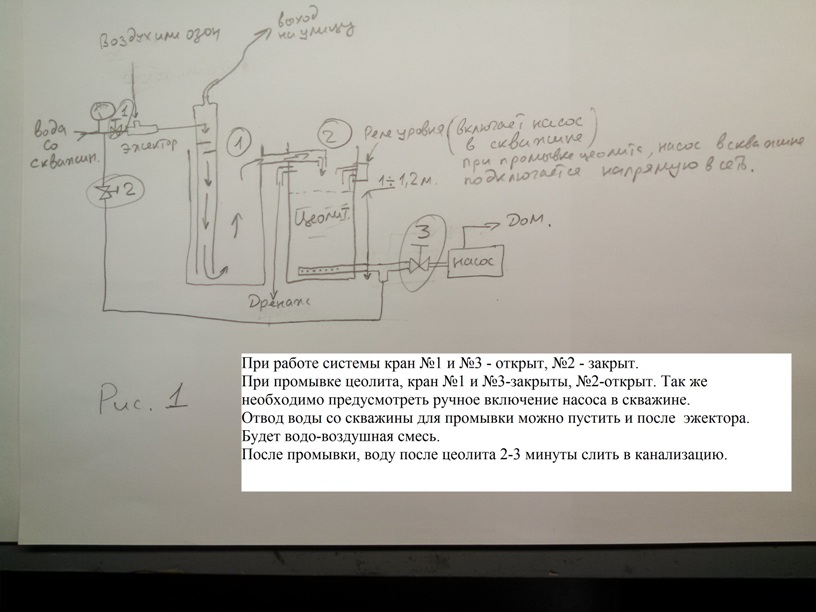

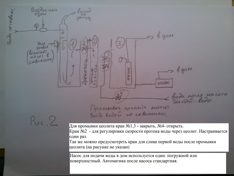

AleksZm Опубліковано: 13 листопада 2018 Автор Поділитись Опубліковано: 13 листопада 2018 Забыл про схемы 1 Посилання на коментар Поділитися на інших сайтах More sharing options...
Crazy Опубліковано: 14 листопада 2018 Поділитись Опубліковано: 14 листопада 2018 Так же в моей системе есть озонатор на 2 гр/час. Могу сказать, что он не дал особого результата. Возможно слабоват.. Цеолит для доочистки воды, наверное можно засыпать в ВВ20, если предусмотреть краники для обратной промывки. А какие были ожидания от озонатора? доокисление или только стерилизация воды? На ФХ где-то цифра была 2 г озона на куб воды. Но вопрос еще как его эффективно добавлять в воду. На алиэкспресс я вообще выбрал маленький озонатор 0,5 г в час - при небольшом расходе воды (200 л в день) его должно хватать с головой. У вас там насосная станция на фото? Хотел заказывать колодезный насос, но их, оказывается еще не завезли в Украину Посилання на коментар Поділитися на інших сайтах More sharing options...
AleksZm Опубліковано: 14 листопада 2018 Автор Поділитись Опубліковано: 14 листопада 2018 Цеолит для доочистки воды, наверное можно засыпать в ВВ20, если предусмотреть краники для обратной промывки. А какие были ожидания от озонатора? доокисление или только стерилизация воды? На ФХ где-то цифра была 2 г озона на куб воды. Но вопрос еще как его эффективно добавлять в воду. На алиэкспресс я вообще выбрал маленький озонатор 0,5 г в час - при небольшом расходе воды (200 л в день) его должно хватать с головой. У вас там насосная станция на фото? Хотел заказывать колодезный насос, но их, оказывается еще не завезли в Украину Засыпать цеолит в ВВ20 можно, вернее купить пустой картридж и в него засыпать но....у меня лежит таких сборок две. Не эффективно. Высота маленькая. Что то он удалит, но... Озонатор покупался для лучшего окисления марганца при большом расходе воды. Но с помощью него марганец упал на 0,2 единицы. Для расчета озонатора есть спец формулы, где учитывается все что есть в воде. Для меня озонатор надо бы грамм на 10-20. Но, при большом постоянном расходе воды (до 2 кубов в час). При расходе 300-500 литров в день, по схеме рис.№1, железо и марганец успевали окислятся и без него. Наибольший эффект добавки озона через эжектор. На фото насосная станция Акватика. Кстати их фирменный сайт sigma.ua Как дела с бочкой? Посилання на коментар Поділитися на інших сайтах More sharing options...
AleksZm Опубліковано: 14 листопада 2018 Автор Поділитись Опубліковано: 14 листопада 2018 ...Но вопрос еще как его эффективно добавлять в воду. ... Схема эффективного добавления озона. Была с моим озонатором.Схема и инструкция подключения озонатора.doc 1 Посилання на коментар Поділитися на інших сайтах More sharing options...

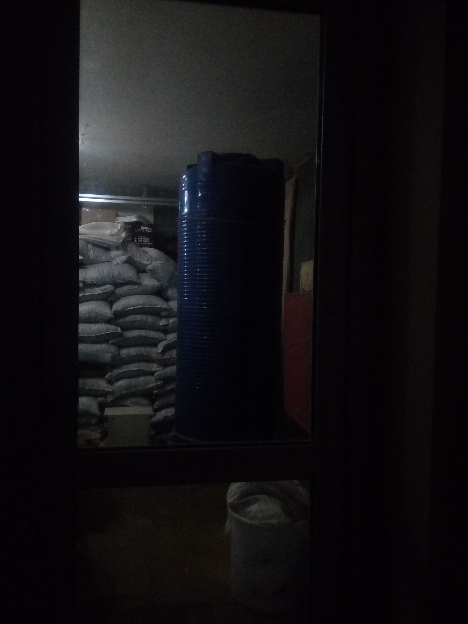

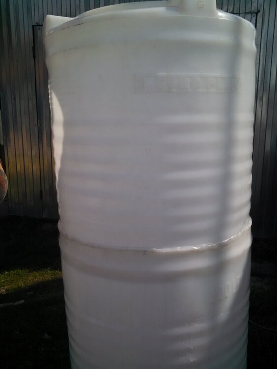

Crazy Опубліковано: 14 листопада 2018 Поділитись Опубліковано: 14 листопада 2018 ... Как дела с бочкой? Ждет за дверью. На выходные будем демонтировать двери По озону буду считать - сколько мне надо. Посилання на коментар Поділитися на інших сайтах More sharing options...

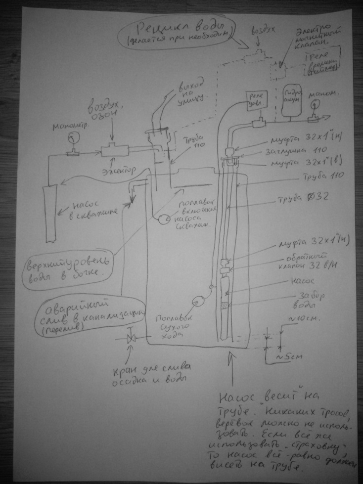

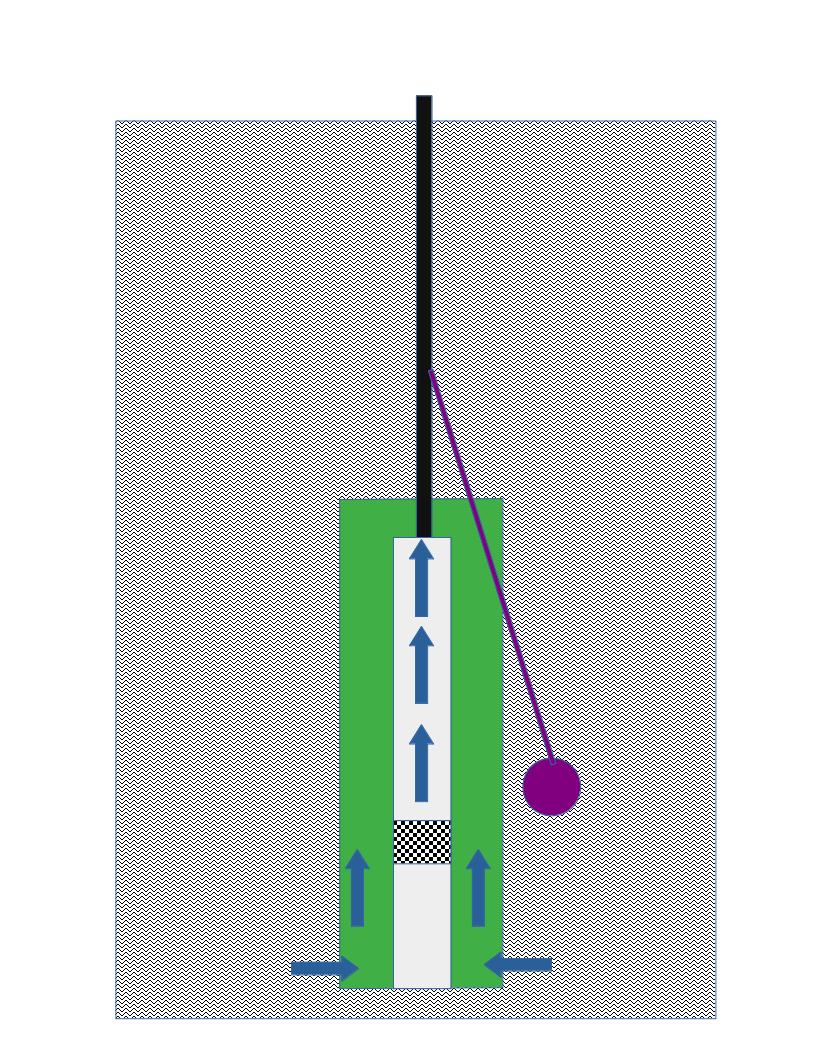

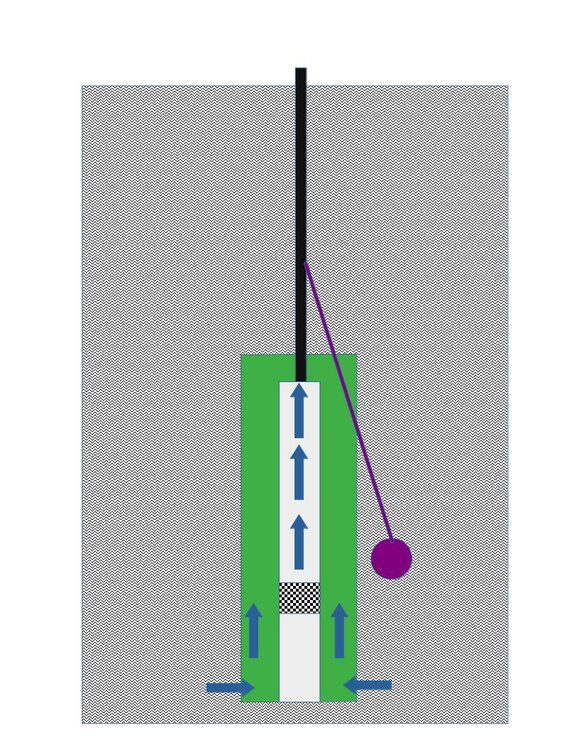

Crazy Опубліковано: 15 листопада 2018 Поділитись Опубліковано: 15 листопада 2018 При использовании погружного насоса для подачи воды возникают вопросы: как его правильно установить и как уровень поплавка, если его использовать для защиты от сухого хода В инструкции по монтажу Shimge пишет (в файле я вырезал пару страниц по монтажу) Необхідно встановити зовнішній кожух для ефективного охолодження двигуна. Кожух являє собою встановлену навколо насоса трубу, закриту з одного боку. Відкритою залишається сторона, розташована з боку двигуна. При роботі насоса, перекачується вода з необхідною швидкістю проходить уздовж двигуна ефективно охолоджуючи його. Я набрасал схемку, как я это понимаю: Т.е. двигатель охлаждается водой снаружи, а гидравлическая часть изнутри. Таким образом, ИМХО, уровень поплавка должен быть чуть выше уровня заборного отверстия погружного насоса. У колодезных насосов рубашка вокруг двигателя уже предусмотрена в конструкции и поэтому у этих насос забор воды с нижней точки.output.pdf Посилання на коментар Поділитися на інших сайтах More sharing options...
AleksZm Опубліковано: 15 листопада 2018 Автор Поділитись Опубліковано: 15 листопада 2018 При использовании погружного насоса для подачи воды возникают вопросы: ...как его правильно установить и как уровень поплавка, если его использовать для защиты от сухого хода ... Мое "видение" Вашей системы до баллонов (во вложении). Над рециклом воды стоит задумываться при проскоке железа. Например, при большом количестве железа или маленьким фильтрующим элементом. Рецикл используется в таких установках как Деферум (Украина) или Аэромаг (Россия) 1 Посилання на коментар Поділитися на інших сайтах More sharing options...

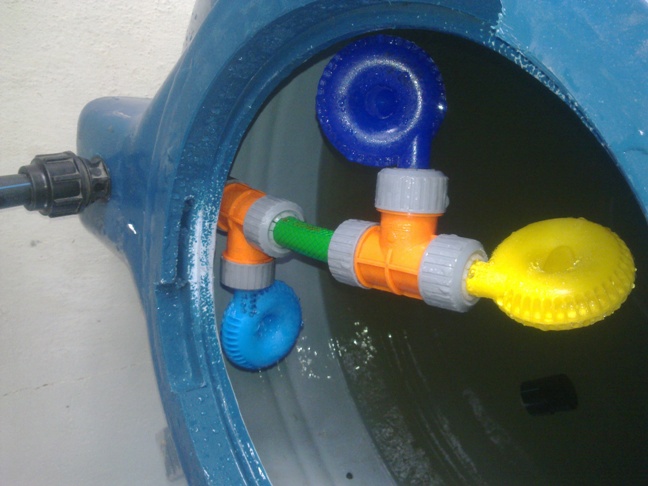

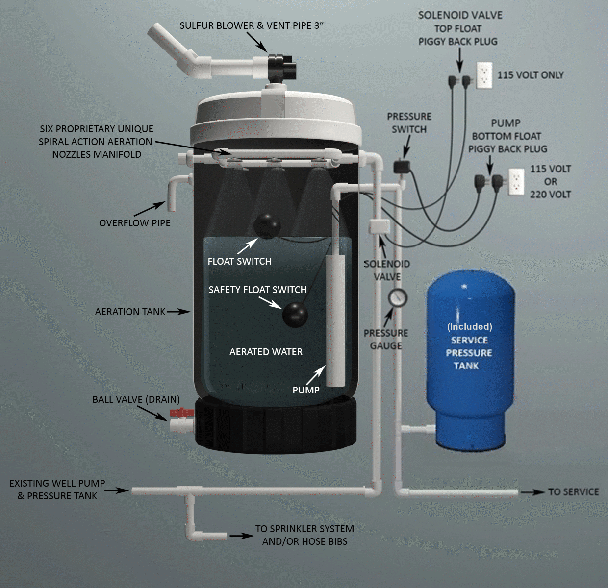

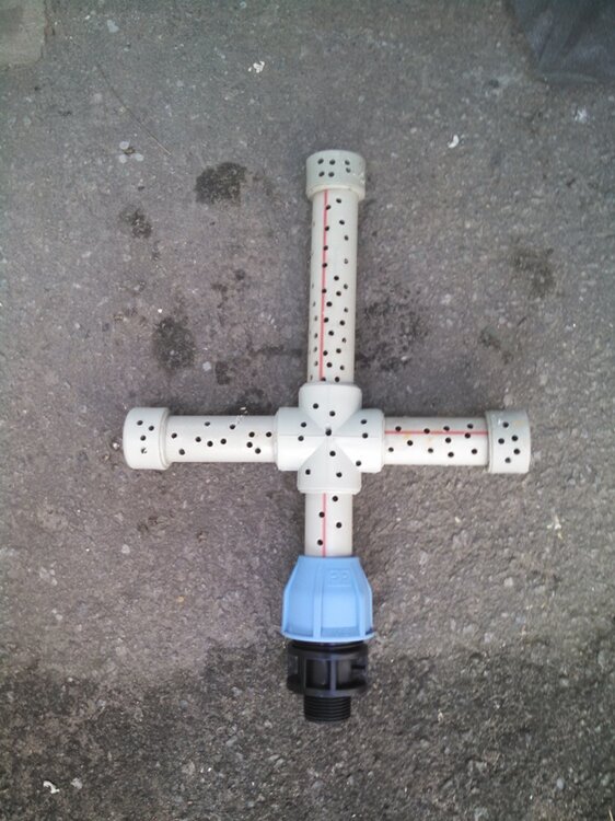

Crazy Опубліковано: 16 листопада 2018 Поділитись Опубліковано: 16 листопада 2018 Ориентируюсь на эту картинку тут. Для аэрации заказал такие аэраторы. Буду смотреть на инжекторы, как у вас. С инжектором уровень воды в бочке может быть повыше. С установкой насоса у меня нужно учитывать много нюансов: высота бочки 225 - высота потолка 255 - засунуть любую трубку/насос в бочку без воды можно без проблем. но если возникнет необходимость вытаскивать насос, то без сливания воды это будет проблемой. через люк поставить насос можно, но труба-футляр не может быть слишком длинной. конструкция футляра не предполагает герметичности, но проход 32 трубы через крышку надо сделать максимально герметично. Если труба-футляр выше уровня воды в бочке, то вопрос герметичности отпадает (возможно попробую два трубы по метру и потом крышка). наверное насос не должен стоять на дне, если так то надо колхозить какую-то подставку или подвешивать на крышке футляра - аналогично крышке оголовка скважины. при установке скважинного насоса нижние 10 + 35 = 45 см или 200 л воды не доступны для насоса. На вход в бочку есть интересный электромагнитный клапан PGV-100G-B но нужно найти не дорогой понижающий трансформатор AC220-AC24. Посилання на коментар Поділитися на інших сайтах More sharing options...

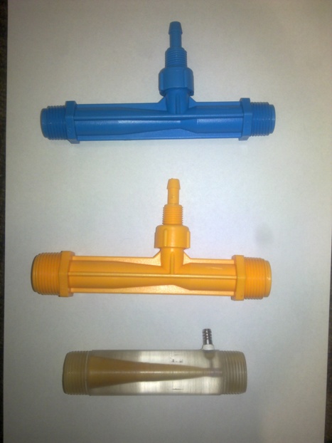

Crazy Опубліковано: 16 листопада 2018 Поділитись Опубліковано: 16 листопада 2018 А какая длина у эжектора (см 20)? Наверное его можно полностью спрятать в баке? У меня бак внутри наверное см 75. Такой подойдет? Посилання на коментар Поділитися на інших сайтах More sharing options...
AleksZm Опубліковано: 16 листопада 2018 Автор Поділитись Опубліковано: 16 листопада 2018 А какая длина у эжектора (см 20)? Наверное его можно полностью спрятать в баке? У меня бак внутри наверное см 75. Такой подойдет? Какой насос (модель) в скважине? Во внутрь бочки не очень. Лучше в трубу и после эжектора не забываем про отрезок трубы не менее 30 см. У нас такой 150 грн. Погулите: инжектор для внесения удобрений. Я бы купил сразу два: дюймовый (черный) и на три четверти (желтый) Посилання на коментар Поділитися на інших сайтах More sharing options...

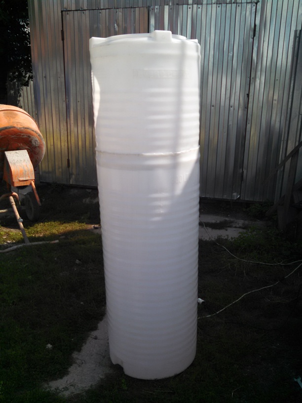

Crazy Опубліковано: 18 листопада 2018 Поділитись Опубліковано: 18 листопада 2018 Ждет за дверью. На выходные будем демонтировать двери Одни демонтированные двери и коробка и бочка в в котельной, выглядит устрашающе - надо найти месте. С установкой насоса у меня нужно учитывать много нюансов: высота бочки 225 - высота потолка 255 - засунуть любую трубку/насос в бочку без воды можно без проблем. но если возникнет необходимость вытаскивать насос, то без сливания воды это будет проблемой. через люк поставить насос можно, но труба-футляр не может быть слишком длинной. конструкция футляра не предполагает герметичности, но проход 32 трубы через крышку надо сделать максимально герметично. Если труба-футляр выше уровня воды в бочке, то вопрос герметичности отпадает (возможно попробую два трубы по метру и потом крышка). наверное насос не должен стоять на дне, если так то надо колхозить какую-то подставку или подвешивать на крышке футляра - аналогично крышке оголовка скважины. Проверил насос 85 см нормально проходит через люк. Т.е. колодезный насос без проблем. Труба метровая 110 не проходит, но футляр все равно из частей, так что можно меньшими кусками соединять в бочке. Т.е. принципиальный можно использовать и скважинный центробежный в футляре. Подвес и крепление тоже решаемо. Посилання на коментар Поділитися на інших сайтах More sharing options...

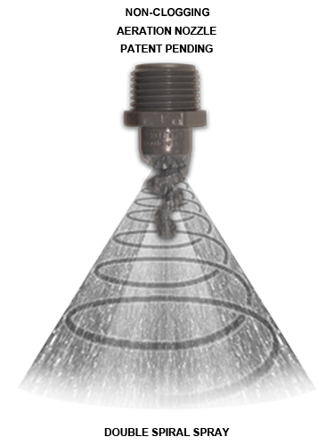

AleksZm Опубліковано: 18 листопада 2018 Автор Поділитись Опубліковано: 18 листопада 2018 А куда девается сероводород с эжектором? Он выходит в атмосферу также как и с форсунками. Разница в процессе отделения сероводорода при эжекторе и форсунках. Добавлено через 1 минуту А два зачем? До эжектора должно быть давление более 2 атм. С дюймовым эжектором его может не быть, так как насос в скважине не справится. Желтый эжектор должен потянуть. По ссылке оно. Добавлено через 8 минут ...Т.е. принципиальный можно использовать и скважинный центробежный в футляре. Подвес и крепление тоже решаемо. А вихревой не рассматривали, типа DONGYIN (777311) Посилання на коментар Поділитися на інших сайтах More sharing options...
