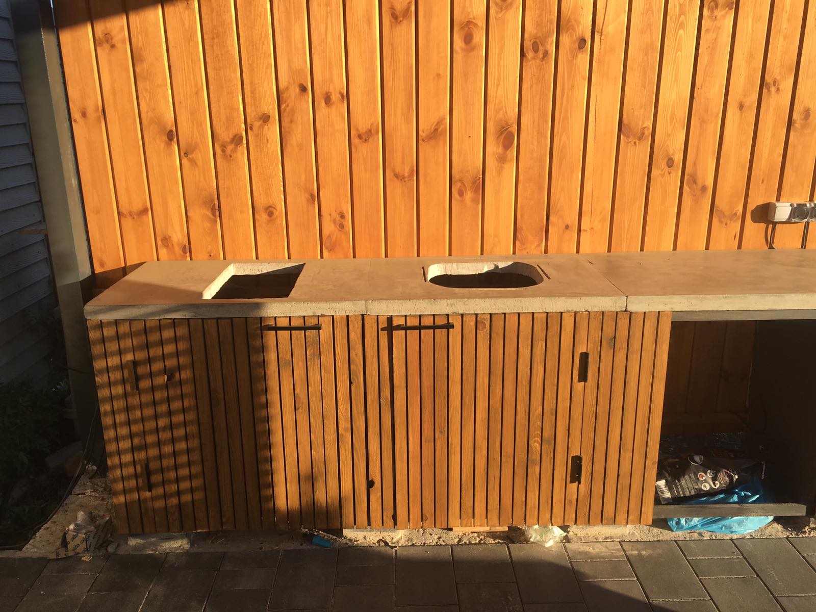

Propeller Опубліковано: 29 серпня 2020 Поділитись Опубліковано: 29 серпня 2020 Потихоньку занимаюсь благоустройством. Купил лист ламинированной дсп Сделал столешку и плитку, купить такой формат не нашел где потому сам делаю. К 7й заливке дсп немного подустало Столешки шлифану немного и покрою лаком от мистера Пропеллера. Раковины пытался зашпаклевать но слабо получилось Так и будет Перегрузил фотки Теперь по клику нормально открывается По раковинам. Купите заьтрку для плитки. Только для тонкого шва. Там мельче песок. Зашпатлюйте. Потом нашжаком по всей поверхности сначала 80-ей, потом 120-кой. Можете крапочки сделать разноцветными. 3 Посилання на коментар Поділитися на інших сайтах More sharing options...

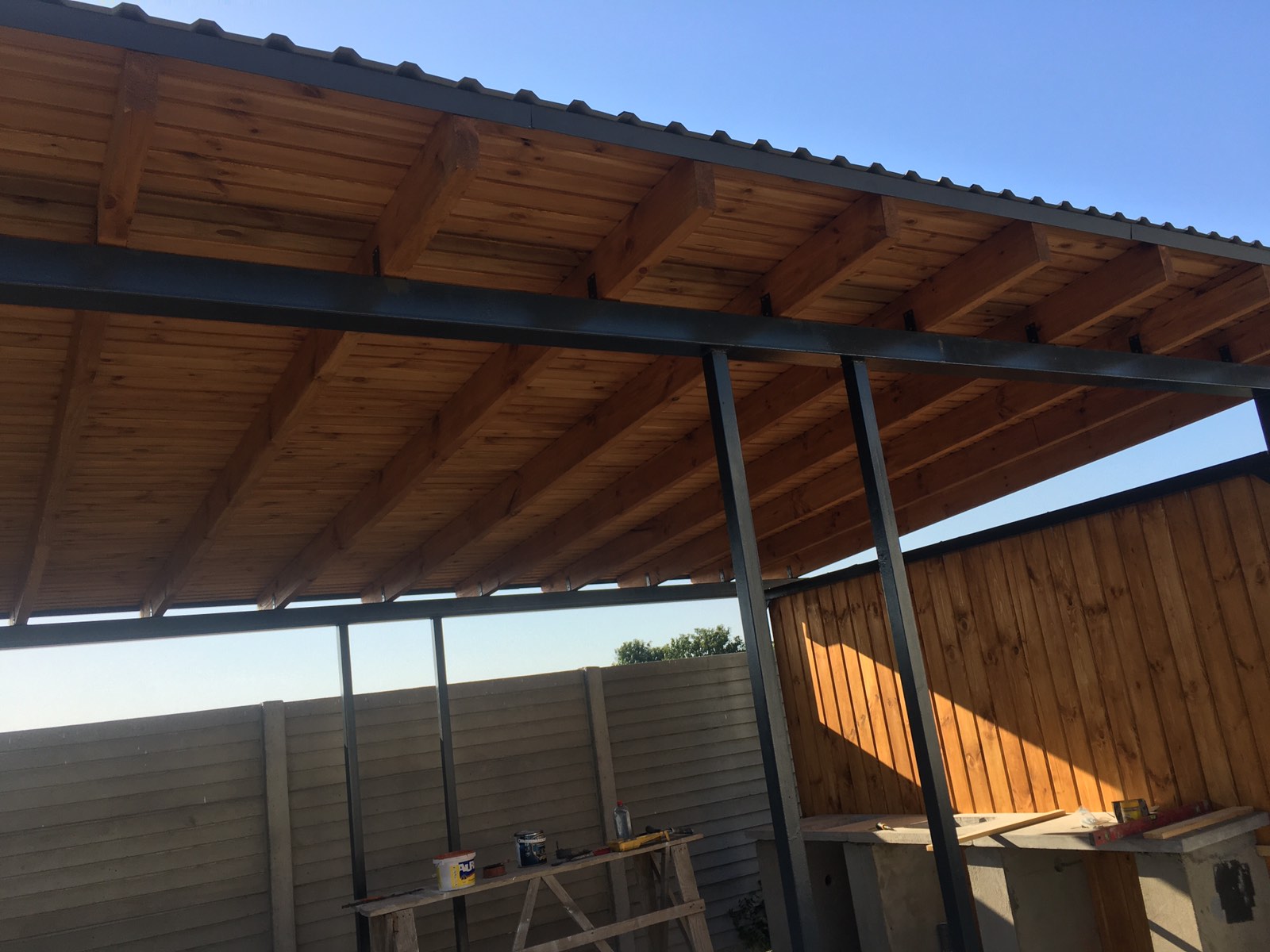

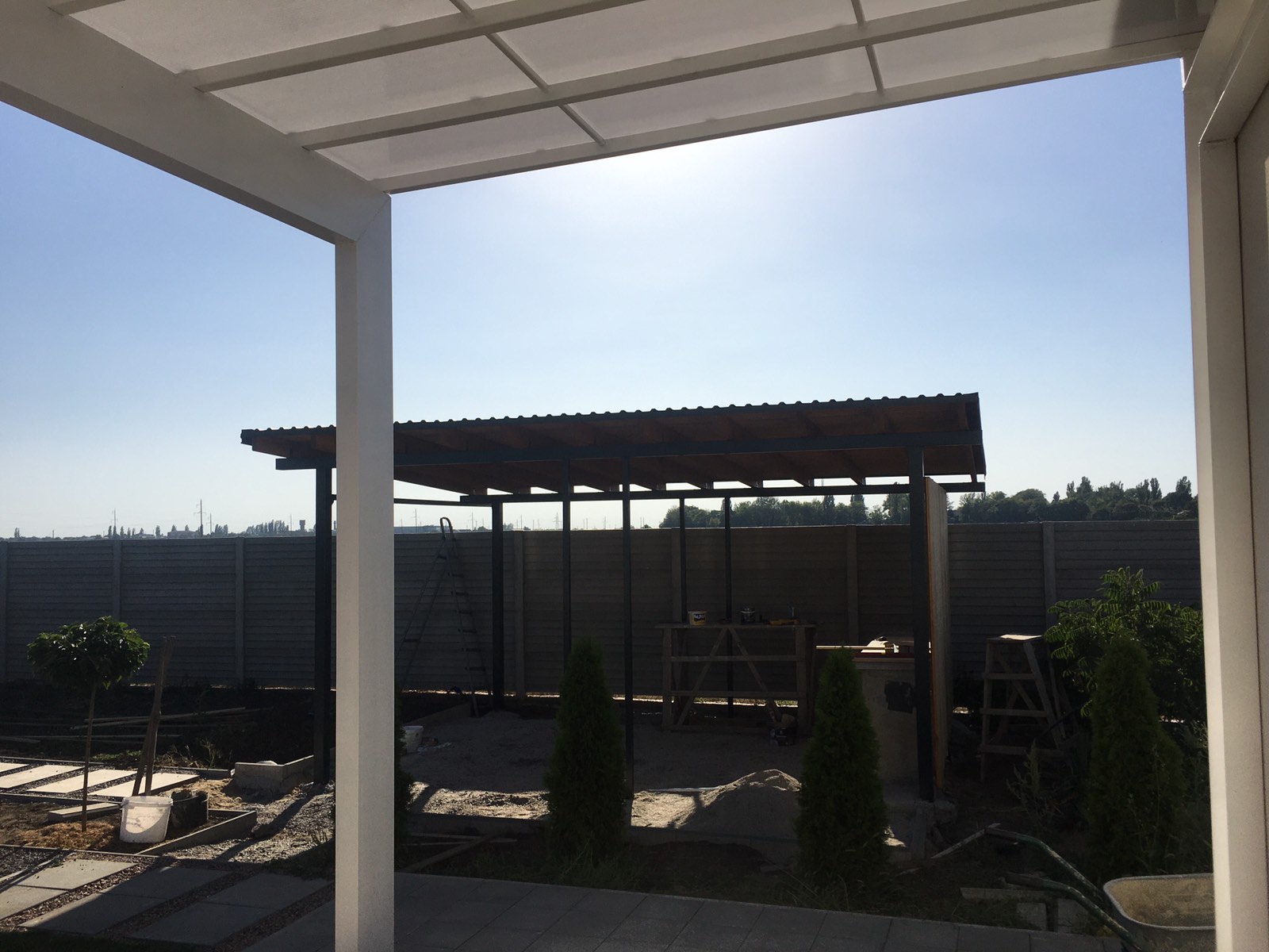

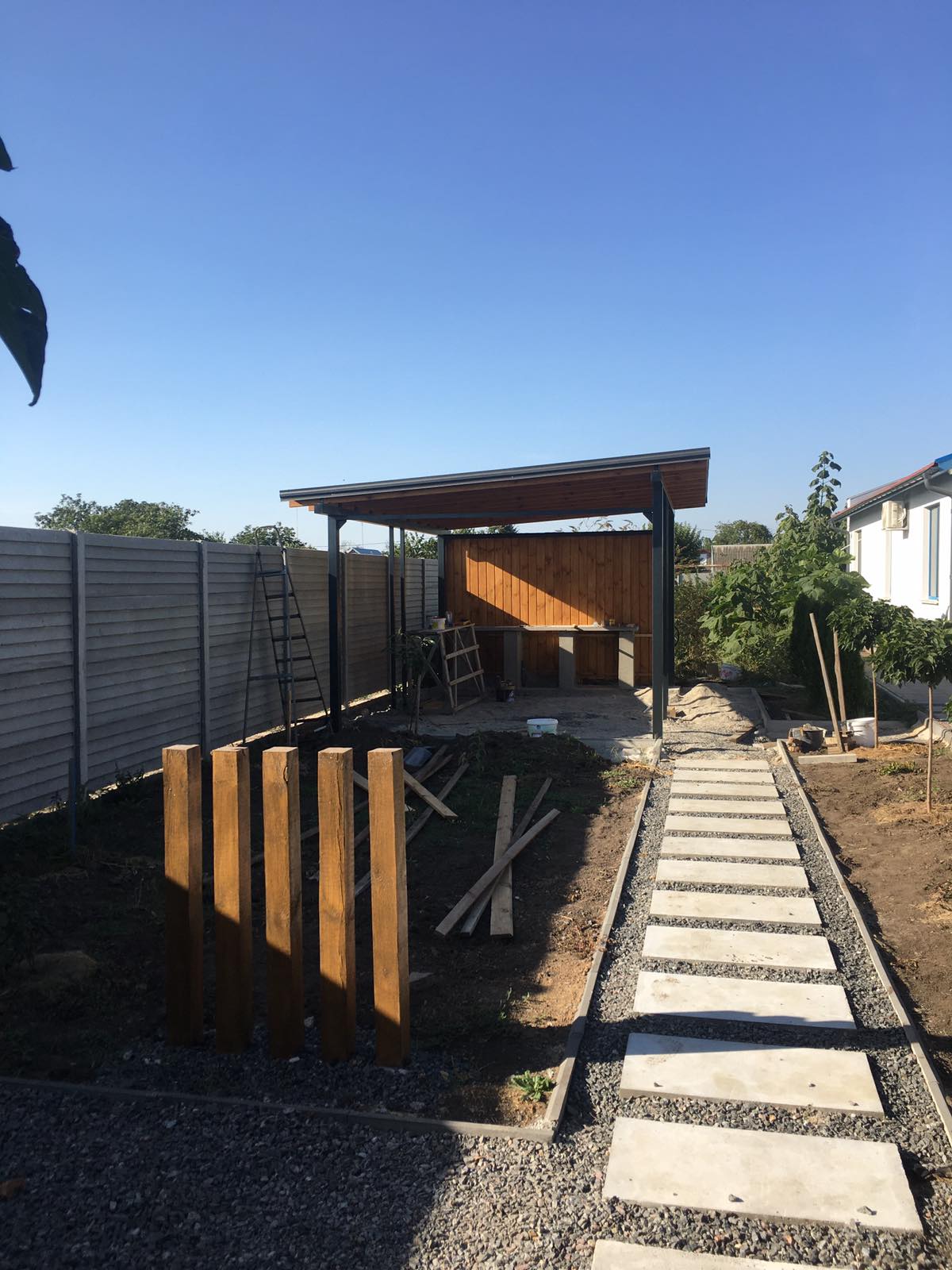

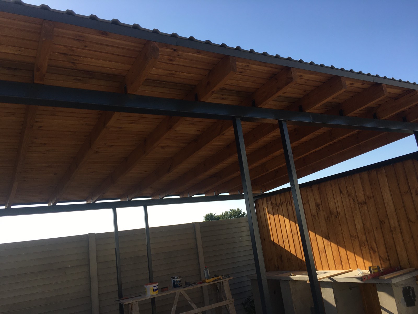

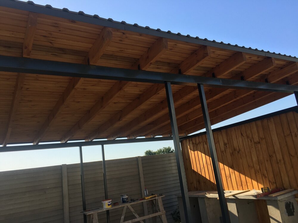

Uk Опубліковано: 2 вересня 2020 Автор Поділитись Опубліковано: 2 вересня 2020 Потихоньку движусь с беседкой Габариты 6000 на 4500 (по крыше) Столбы и перемычка труба 100 на 100 Посредине опоры 50 на 50 Потолок стропила 150 на 50 с шагом 500 мм Зашито вагонкой Покрашено Адлер Pullex 3 in 1 Цвет Larche От Екатерины (ЧП Ненашев) за что ей спасибо Стена имитация бруса(помоему так называется) покрашено тем же Адлером На пол скоро будет тротуарка. С плиточниками трудно - сильно мелкий объем. Возможно прийдется освоить и плиточое дело Так как проекта и визуализации по сути нет, чешу репу по освещению. Может кто подскажет можно ли использовать светильники с защитой IP40 в беседке? 12 Посилання на коментар Поділитися на інших сайтах More sharing options...
Сарочка Опубліковано: 2 вересня 2020 Поділитись Опубліковано: 2 вересня 2020 IP 40 скорее не подойдёт. Согласно маркировке это защитив от частиц пыли от 1 мм и 0 защита от брызг воды даже. Как то не сильно надежно, это домашняя люстра? Посилання на коментар Поділитися на інших сайтах More sharing options...
Uk Опубліковано: 2 вересня 2020 Автор Поділитись Опубліковано: 2 вересня 2020 IP 40 скорее не подойдёт. Согласно маркировке это защитив от частиц пыли от 1 мм и 0 защита от брызг воды даже. Как то не сильно надежно, это домашняя люстра? Нет, трекинговые светильники. Посилання на коментар Поділитися на інших сайтах More sharing options...

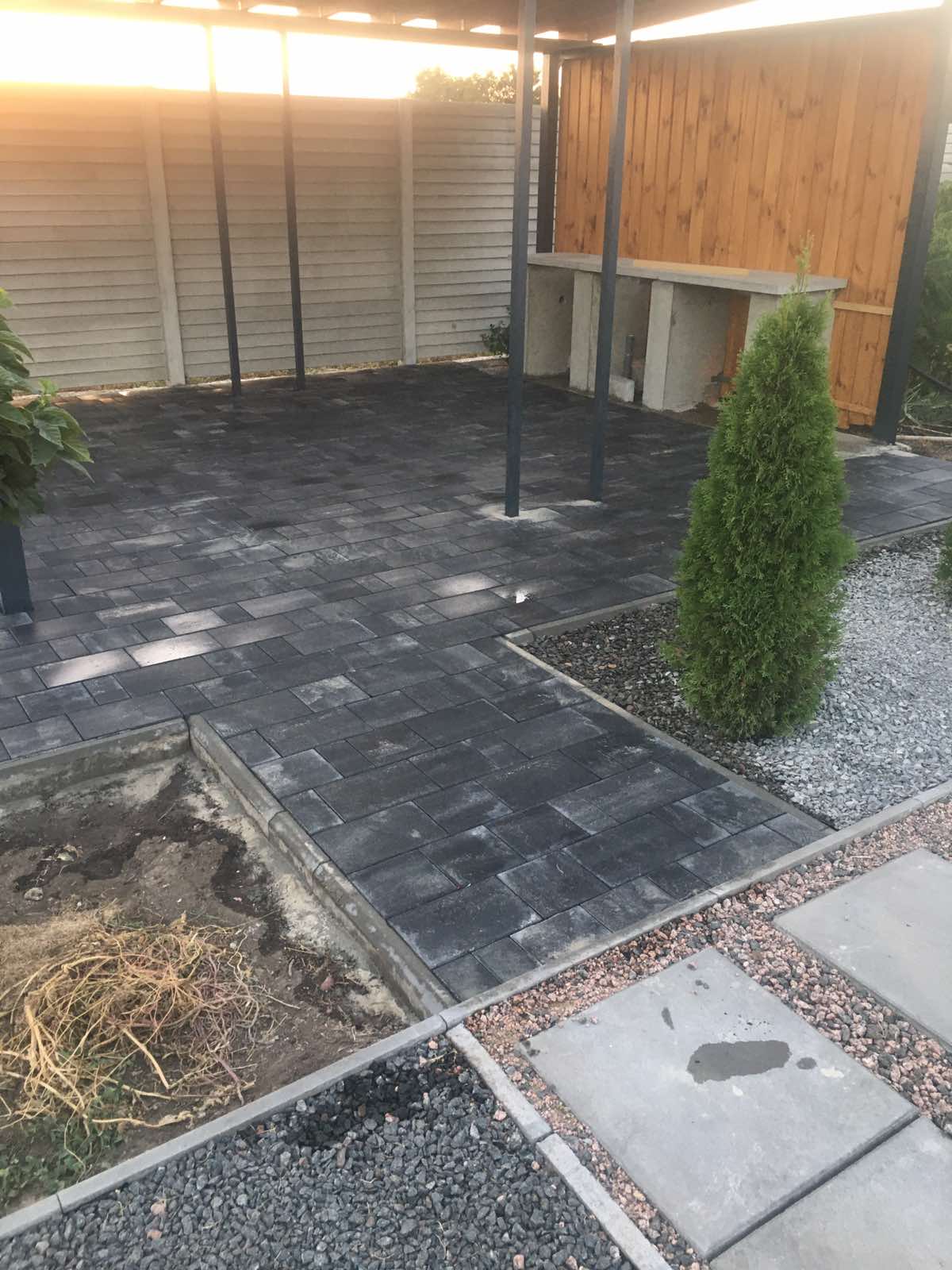

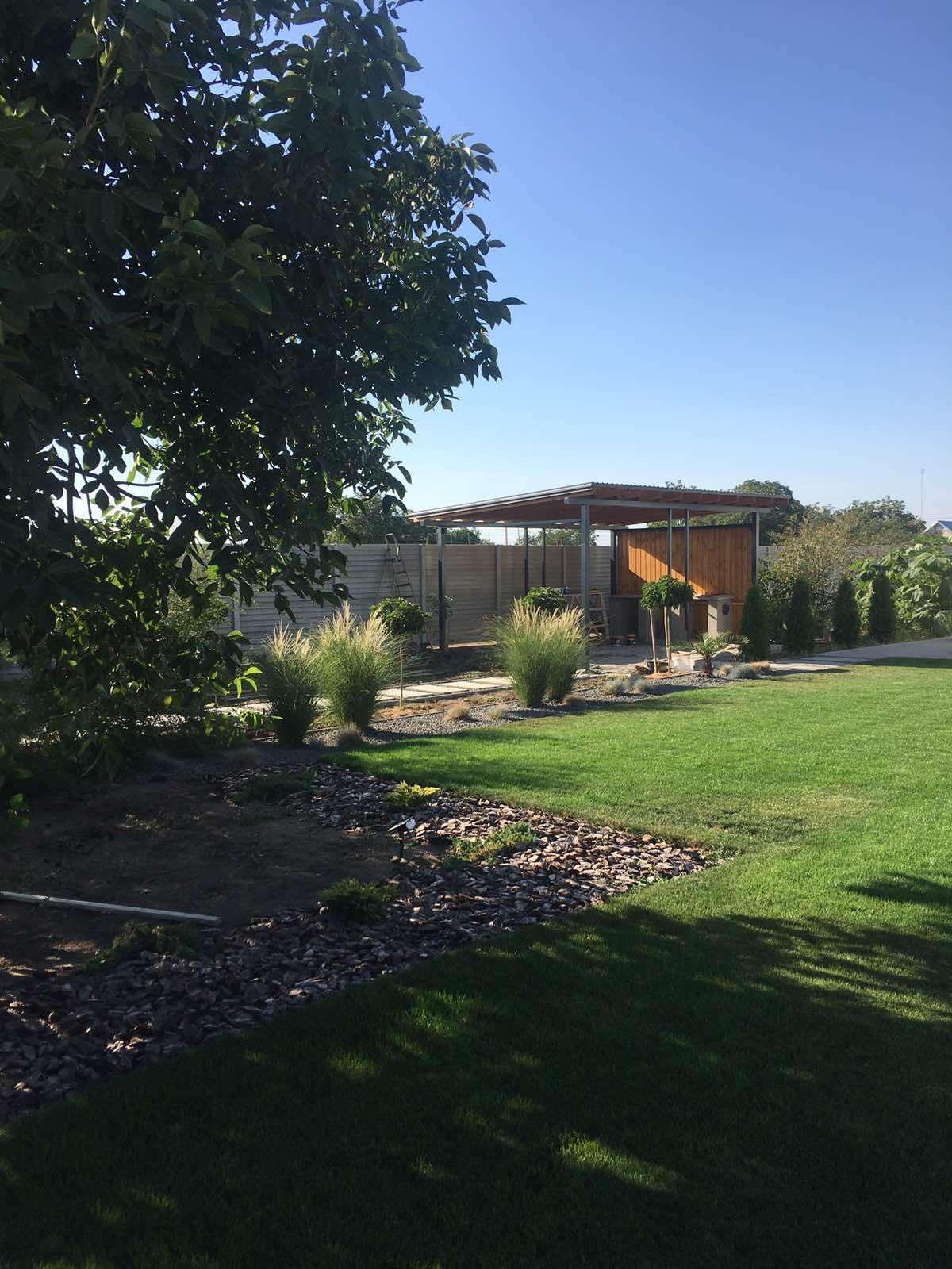

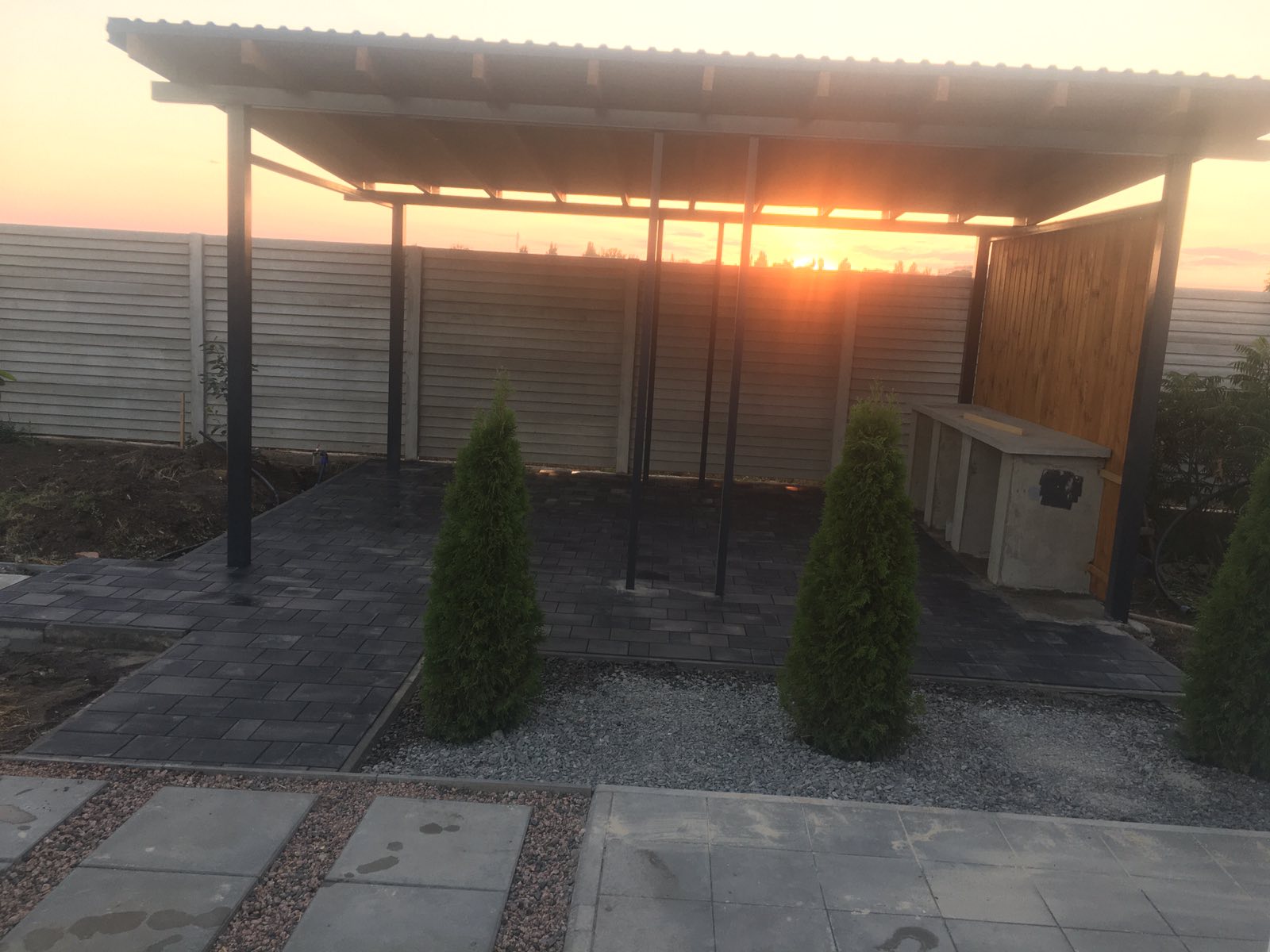

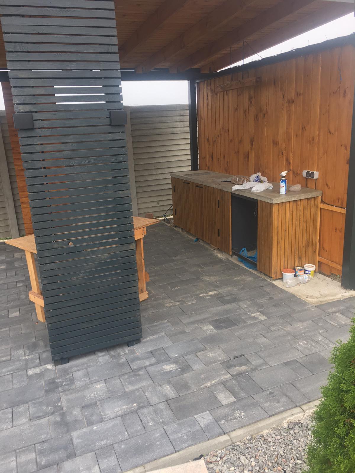

Uk Опубліковано: 12 вересня 2020 Автор Поділитись Опубліковано: 12 вересня 2020 Уложили тротуарку. Клали на гарцовку 1 к 4м почему не просто на отсев опять аргументировать не смогли Ну гарцовка та и гарцовка Плитка Лайнстоун №13 от местного производителя Натрекс Пирог: Грунт утрамбованый песок - выровнять геотекстиль щебень 5-20 в перемешку с отсевом гарцовка Нада покрыть лаком наверное, а то заляпаю шашлыком. Цены: Поребрик 60 гр Плитка 120гр квадрат подрезка 50гр за мп 13 Посилання на коментар Поділитися на інших сайтах More sharing options...
elen777 Опубліковано: 14 вересня 2020 Поділитись Опубліковано: 14 вересня 2020 А подскажите название можевельника? Посилання на коментар Поділитися на інших сайтах More sharing options...
Uk Опубліковано: 14 вересня 2020 Автор Поділитись Опубліковано: 14 вересня 2020 А подскажите название можевельника? Если Вы о растении на последних фото, то это туя А что за модель попытаюсь уточнить и напишу 2 Посилання на коментар Поділитися на інших сайтах More sharing options...
mib Опубліковано: 14 вересня 2020 Поділитись Опубліковано: 14 вересня 2020 Если Вы о растении на последних фото, то это туя А что за модель попытаюсь уточнить и напишу Судя по фото смарагд 2 Посилання на коментар Поділитися на інших сайтах More sharing options...
Uk Опубліковано: 14 вересня 2020 Автор Поділитись Опубліковано: 14 вересня 2020 Судя по фото смарагд Да, записаны как смарагд 2 Посилання на коментар Поділитися на інших сайтах More sharing options...

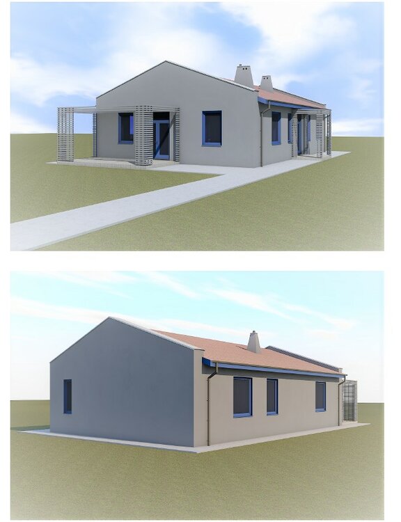

Gonchik Опубліковано: 19 вересня 2020 Поділитись Опубліковано: 19 вересня 2020 Начал с проекта, что я хотел я примерно понимал. Обратился к архитектору - ДОКС на этом форуме. Мне с ним работать не понравилось, расстались на этапе рабочего проэкта. Нужно было раньше. Сэкономил бы много денег и времени. Но всеравно я ему благодарен, внешний вид дома мне нравится хоть и на любителя От ДОКСа остался только внешний вид и габариты дома планировку и конструктив переделал Drosselbeere (Сергей) Аналогичная ситуация) Посилання на коментар Поділитися на інших сайтах More sharing options...

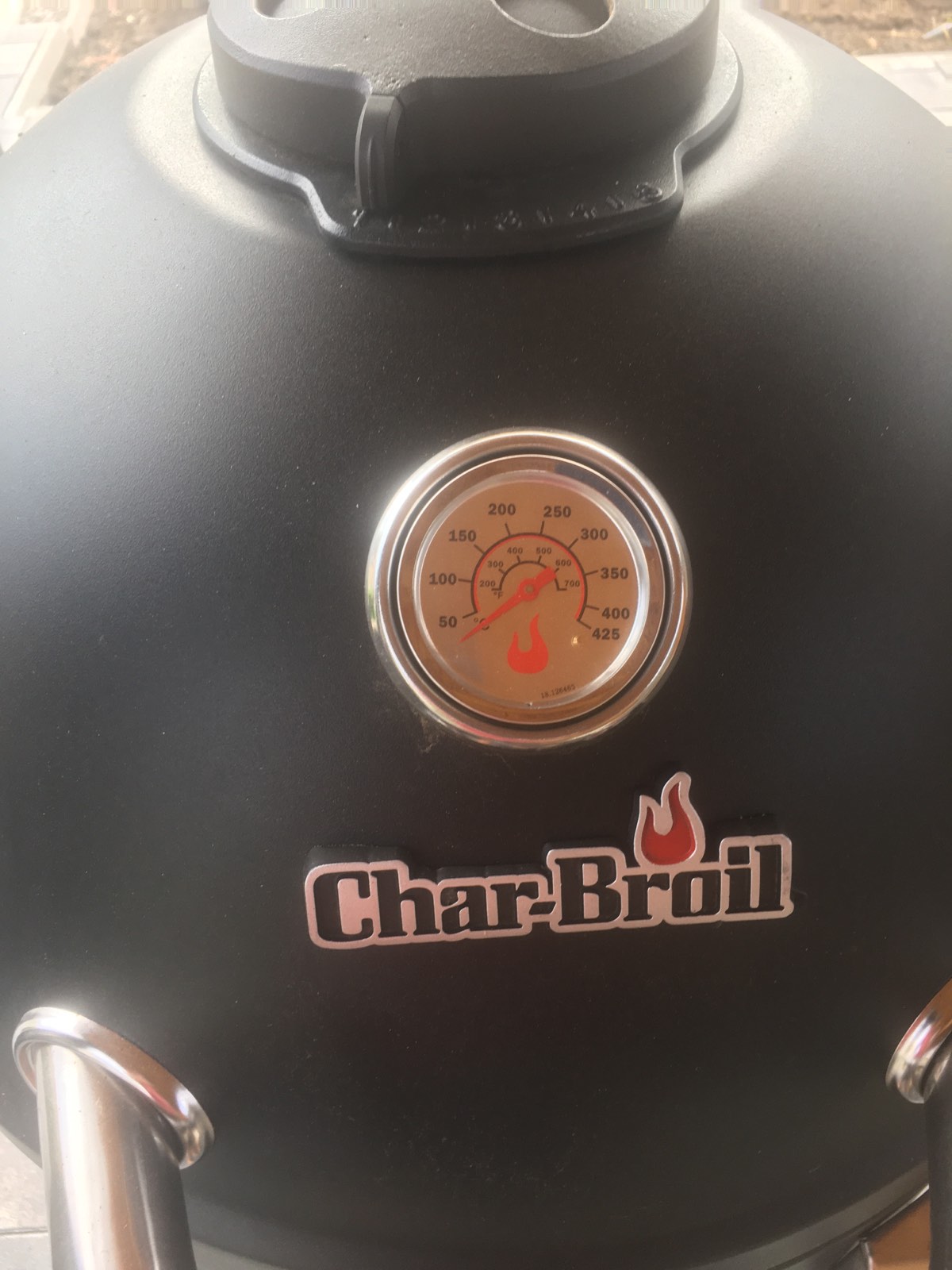

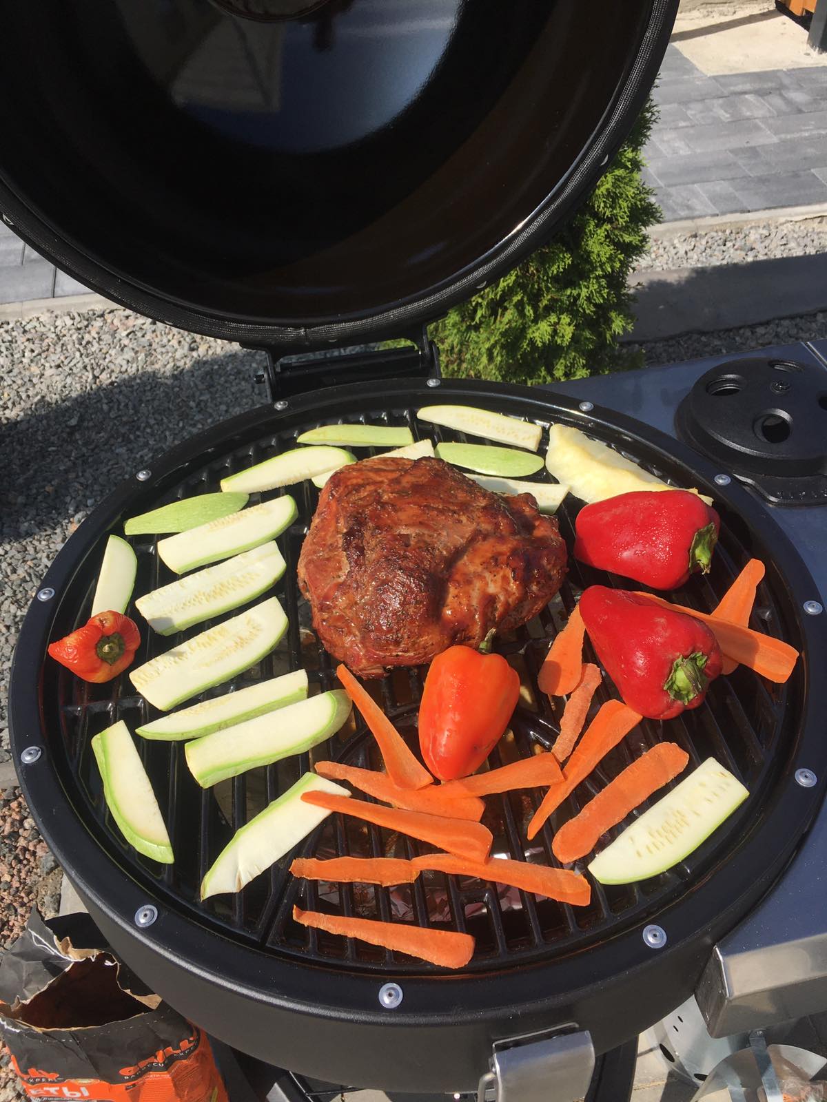

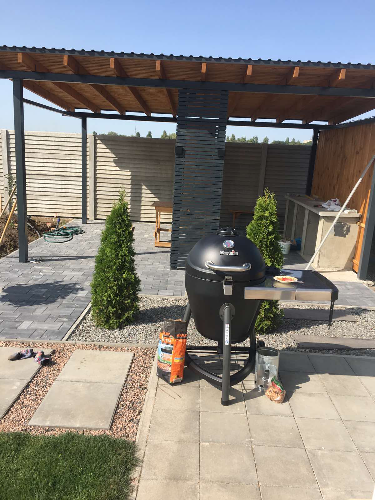

Uk Опубліковано: 1 жовтня 2020 Автор Поділитись Опубліковано: 1 жовтня 2020 Пару недель пользуюсь таким девайсом. Уже почти заказал кег 2000 как у Кирилла в популярной ветке, но в Эпицентре контора открылась с барбекю купил у них char broil kamander. В комплекте отсекатель, решетка, столик - короче зажигай и жарь. Рассход радует - жменю угля закинул и готовь хоть целый день. Очень удобный агрегат - рекомендую 15 Посилання на коментар Поділитися на інших сайтах More sharing options...
Vikctor Опубліковано: 1 жовтня 2020 Поділитись Опубліковано: 1 жовтня 2020 Мне было бы страшно его во дворе оставлять... Посилання на коментар Поділитися на інших сайтах More sharing options...
Uk Опубліковано: 1 жовтня 2020 Автор Поділитись Опубліковано: 1 жовтня 2020 Мне было бы страшно его во дворе оставлять... Пока работаю из дома не страшно. Если что там колеса есть большие - в гараж отвезу или цепью прикую Посилання на коментар Поділитися на інших сайтах More sharing options...
Vikctor Опубліковано: 4 жовтня 2020 Поділитись Опубліковано: 4 жовтня 2020 ...купил у них char broil kamander.... Зашёл в Метро вчера в отдел грилей. Долго общался с продавцом. Суммирующая фраза продавца по этой модели - "готов поставить деньги на спор, что в стране в настоящий момент нет предложения гриля сопоставимого уровня исполнения и вместимости по сопоставимой цене." Я там поумничал про популярный грин эгг, хотя цена у него раза в два выше. Продавец сказал, что популярность последнего обусловлена ранним выходом на рынок в сравнении с конкурентами. Аргумент в пользу вашего гриля довольно весомый - при разгрузке на барбекю шоу уронили гриль и получили вмятину. Неприятно, но на работу гриля вообще не влияет. Грин эгг керамический и вариантов его повредить в быту хоть отбавляй. В общем почти уговорил. Только забыл спросить как в нём шашлык готовить... 2 Посилання на коментар Поділитися на інших сайтах More sharing options...
Uk Опубліковано: 4 жовтня 2020 Автор Поділитись Опубліковано: 4 жовтня 2020 Я дорвался до буржуйских рецептов: рваная свинина, копченая курица, рёбра - не до шашлыка пока 5 Посилання на коментар Поділитися на інших сайтах More sharing options...

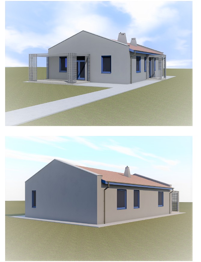

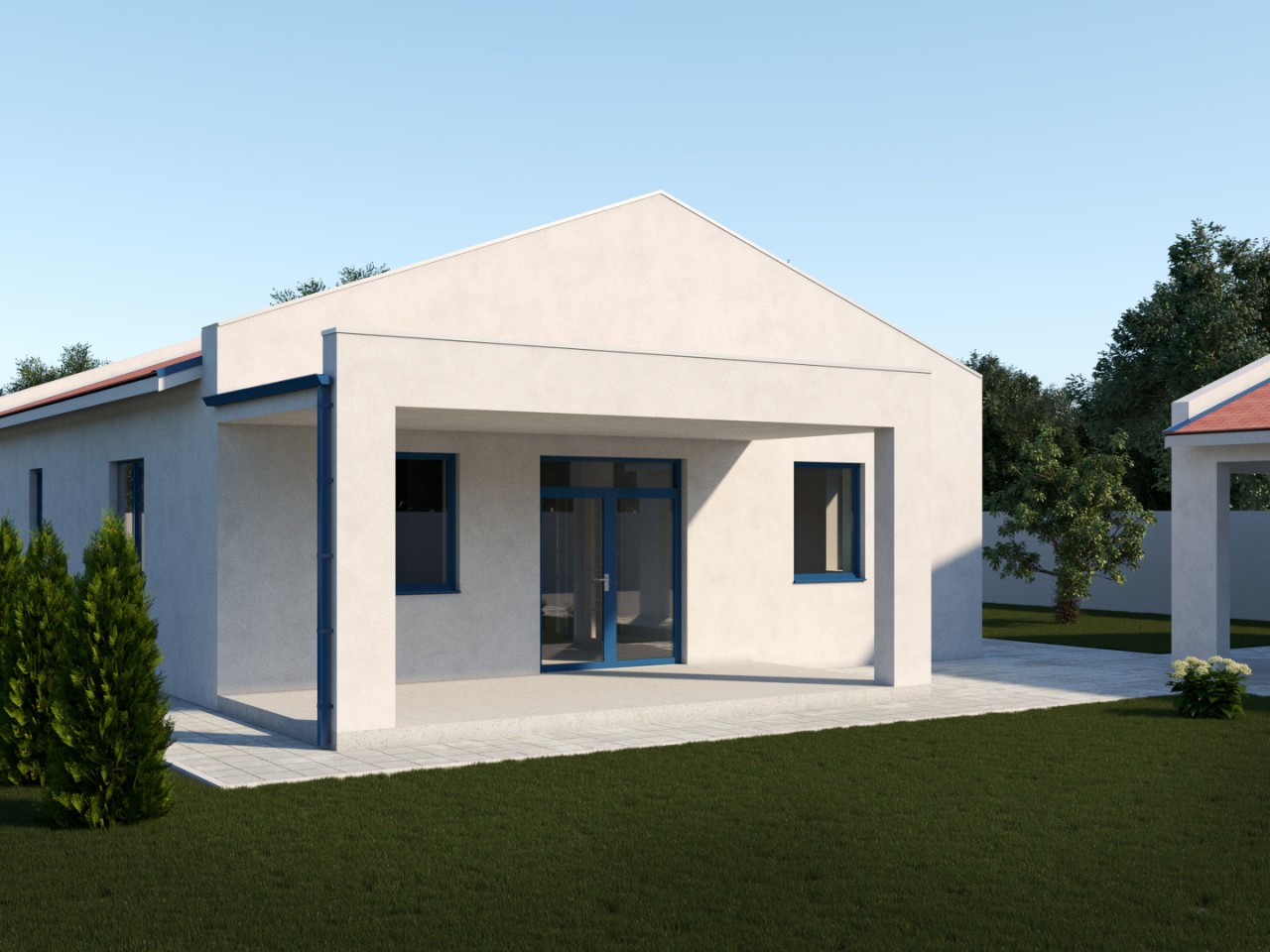

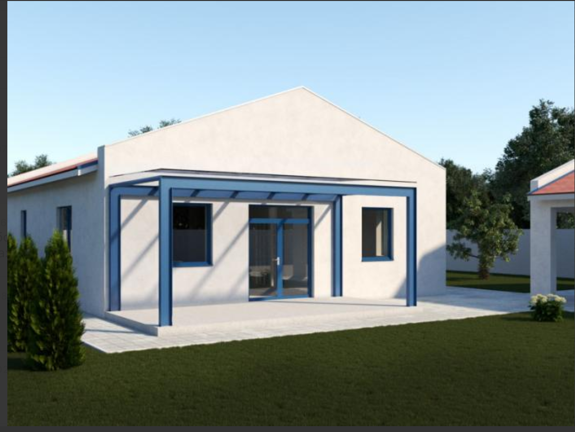

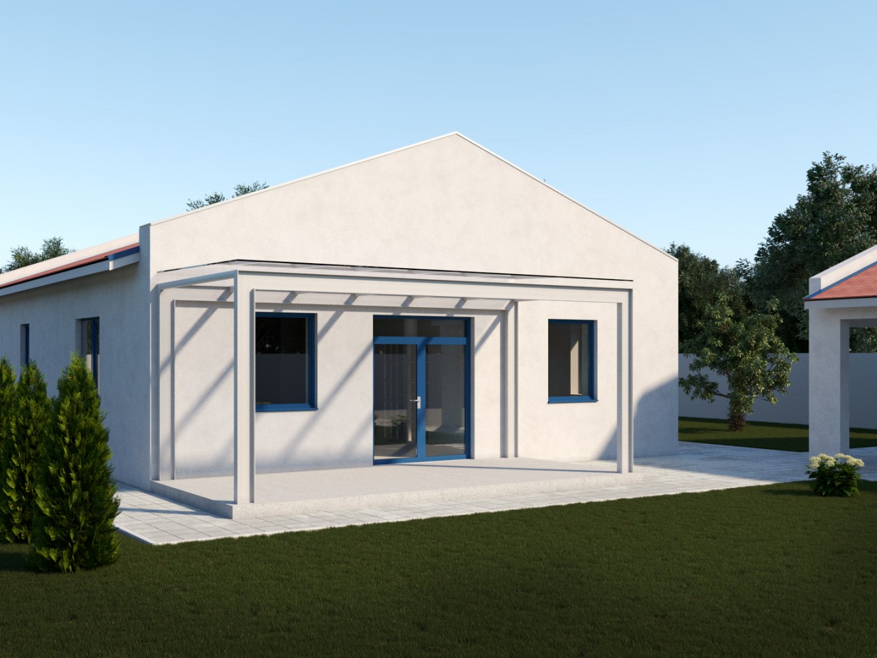

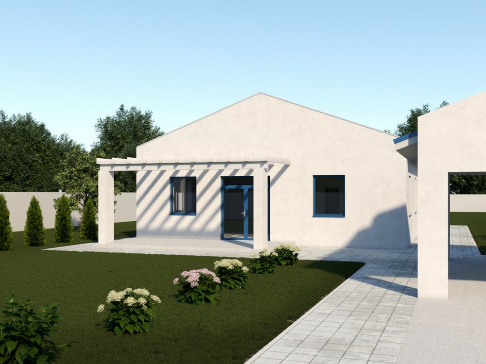

Uk Опубліковано: 8 жовтня 2020 Автор Поділитись Опубліковано: 8 жовтня 2020 Варианты террасы Может кому пригодится 8 Посилання на коментар Поділитися на інших сайтах More sharing options...
Gonchik Опубліковано: 9 жовтня 2020 Поділитись Опубліковано: 9 жовтня 2020 Пару недель пользуюсь таким девайсом. Уже почти заказал кег 2000 как у Кирилла в популярной ветке, но в Эпицентре контора открылась с барбекю купил у них char broil kamander. В комплекте отсекатель, решетка, столик - короче зажигай и жарь. Рассход радует - жменю угля закинул и готовь хоть целый день. Очень удобный агрегат - рекомендую Тоже смотрел на него, как на альтернативу кега 2000. Но купил с выставки 5000 с дисконтом. Покупка года) 2 Посилання на коментар Поділитися на інших сайтах More sharing options...

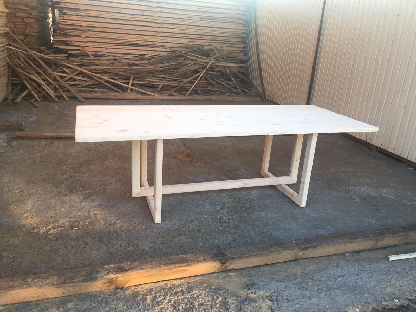

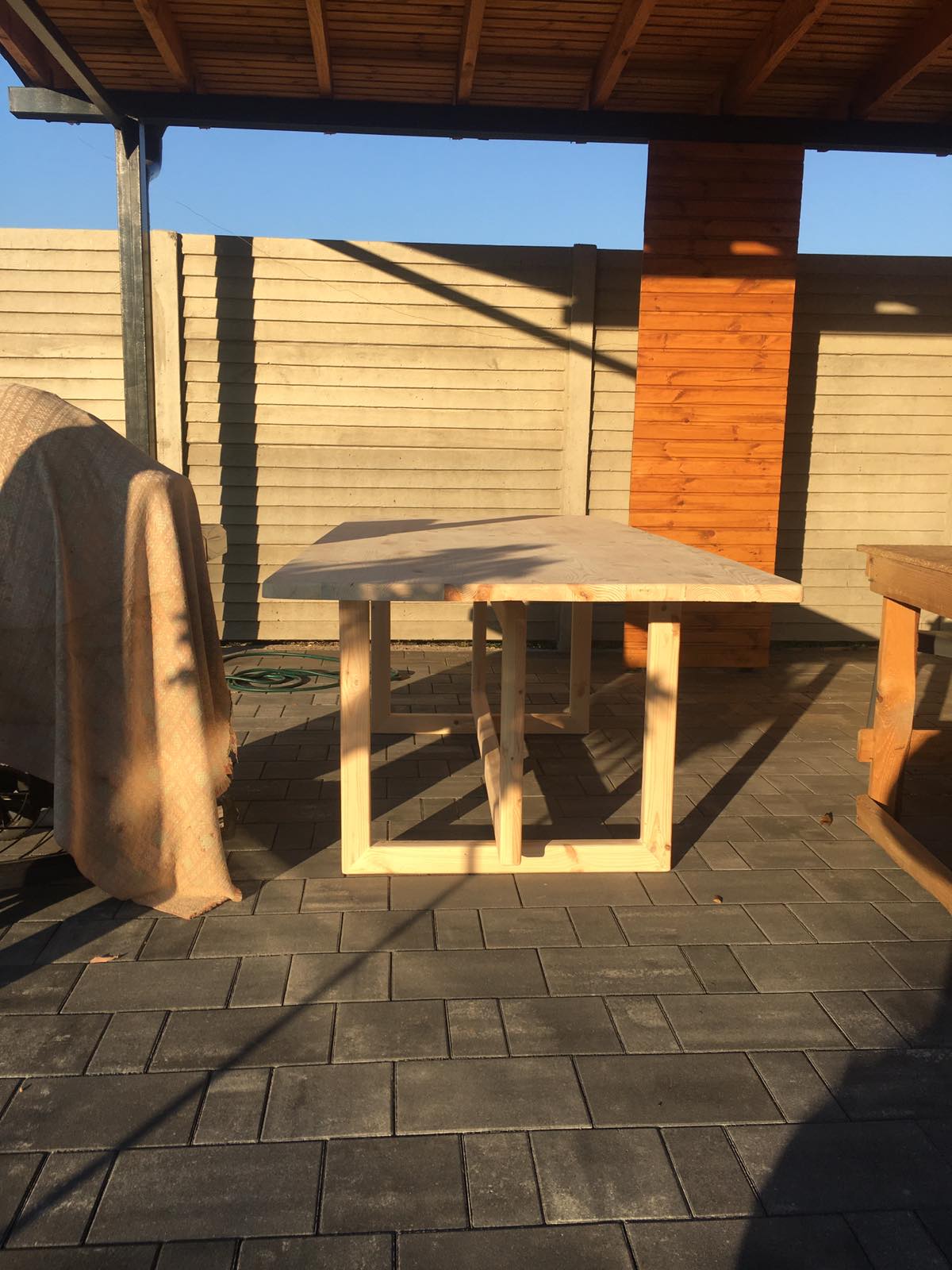

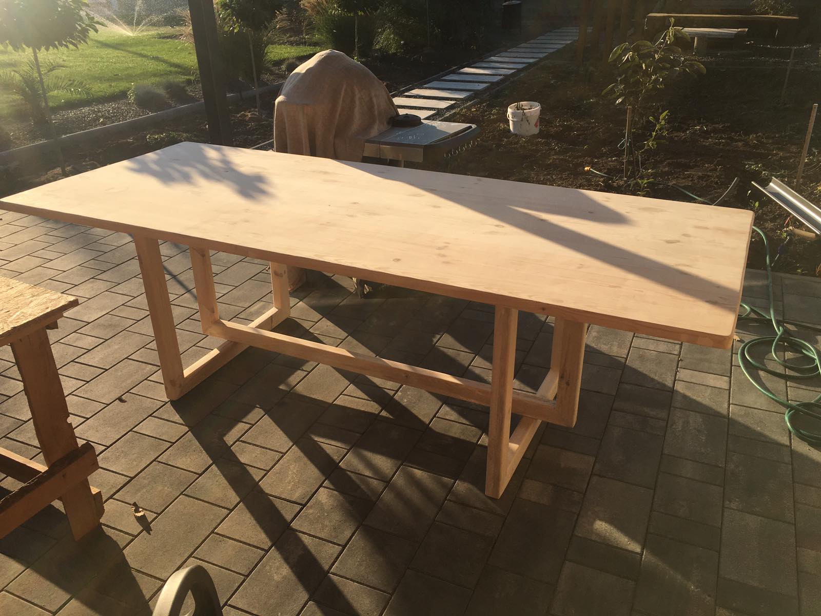

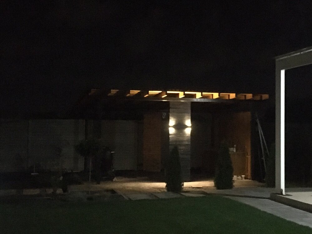

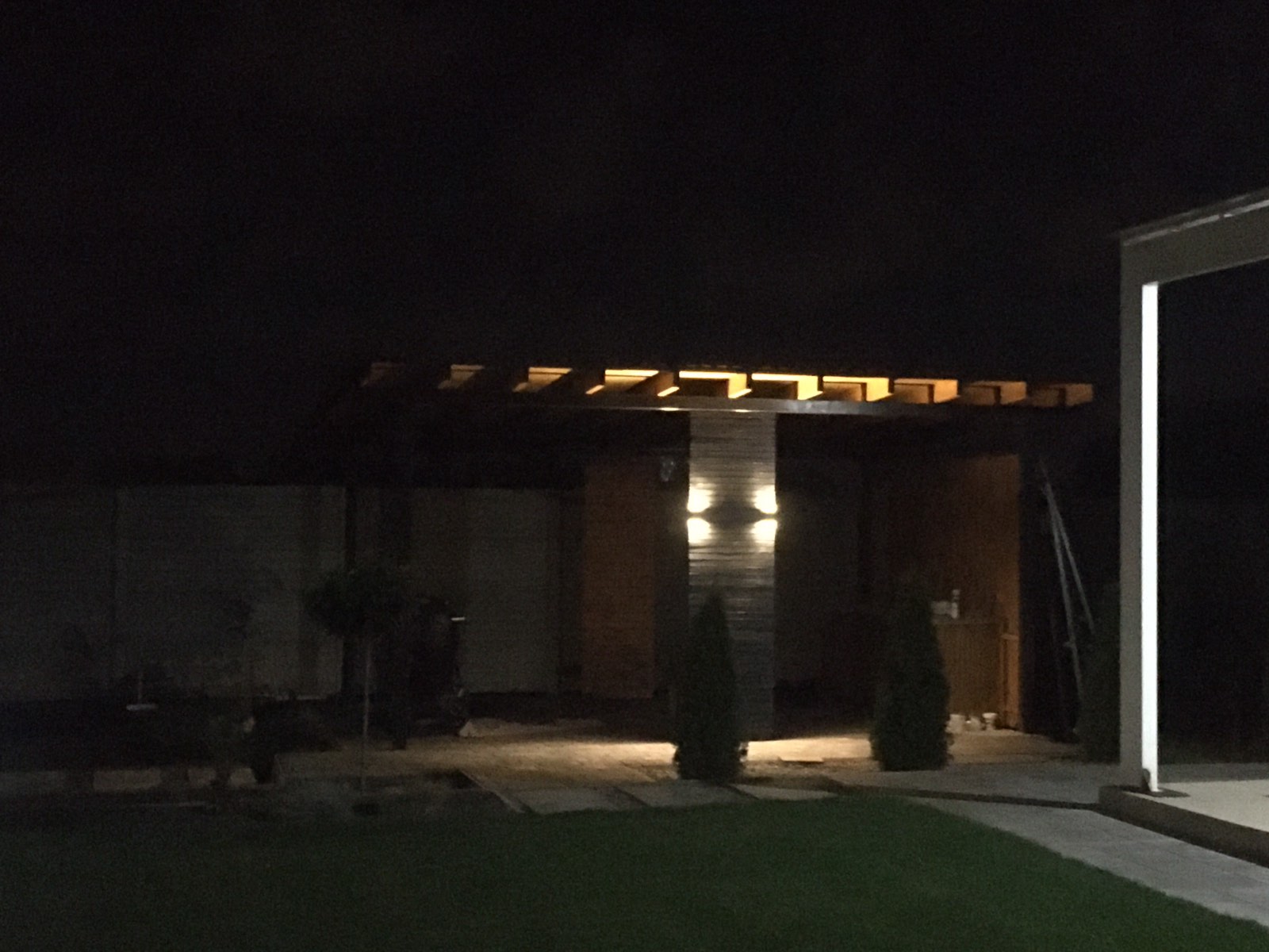

Uk Опубліковано: 20 жовтня 2020 Автор Поділитись Опубліковано: 20 жовтня 2020 Немного фоток Кухня в беседке - 100 процентнный мой хендмейд Пацаны с соседней лесопилки за 3500 гр сварганили стол по моим размерам (спасибо Сергею Drosselbeere за помощь с чертежем) Я почти уверен что его поведет или покрутит но для беседки сойдет. Осталось покрасить 18 Посилання на коментар Поділитися на інших сайтах More sharing options...
Astrolog_ua Опубліковано: 11 січня 2021 Поділитись Опубліковано: 11 січня 2021 Размер террасы 3000 на 6400 Высота 2750 примерно Угол крыши 12 см на 3 м дайте отзыв по террасе плз. не маловата? выход-то метра 2-2,5 погонных откусывает. на какую глубину в дождь вода попадает? Посилання на коментар Поділитися на інших сайтах More sharing options...
Uk Опубліковано: 11 січня 2021 Автор Поділитись Опубліковано: 11 січня 2021 дайте отзыв по террасе плз. не маловата? выход-то метра 2-2,5 погонных откусывает. на какую глубину в дождь вода попадает? Я ее толком еще и не эксплуатировал. Для гулянок - беседка При сильном южном ветре мокрая вся При северном почти сухая, ну может до метра Без ветра дождя еще не было 1 Посилання на коментар Поділитися на інших сайтах More sharing options...
Astrolog_ua Опубліковано: 11 січня 2021 Поділитись Опубліковано: 11 січня 2021 Я ее толком еще и не эксплуатировал. Для гулянок - беседка При сильном южном ветре мокрая вся При северном почти сухая, ну может до метра Без ветра дождя еще не было а еще вопрос - чего не на всю длину фасада? Посилання на коментар Поділитися на інших сайтах More sharing options...
Uk Опубліковано: 11 січня 2021 Автор Поділитись Опубліковано: 11 січня 2021 а еще вопрос - чего не на всю длину фасада? Когда делали проект, рисовали и так и так, этот вариант понравился больше. Может еще были причины но я уже не помню Посилання на коментар Поділитися на інших сайтах More sharing options...
