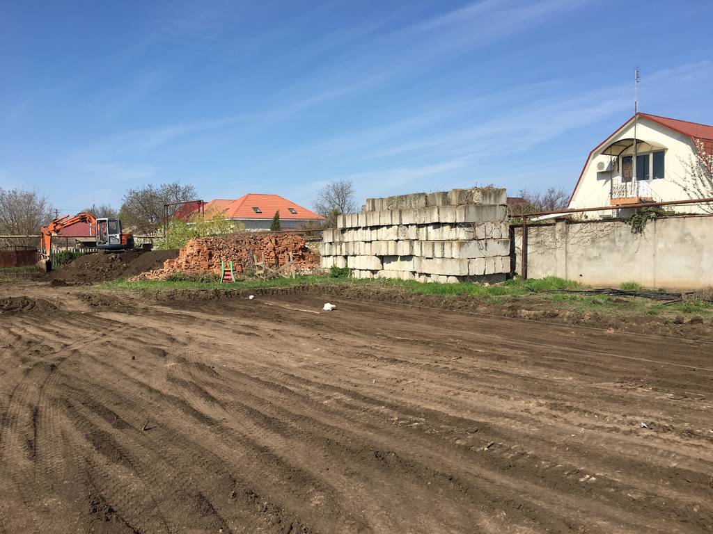

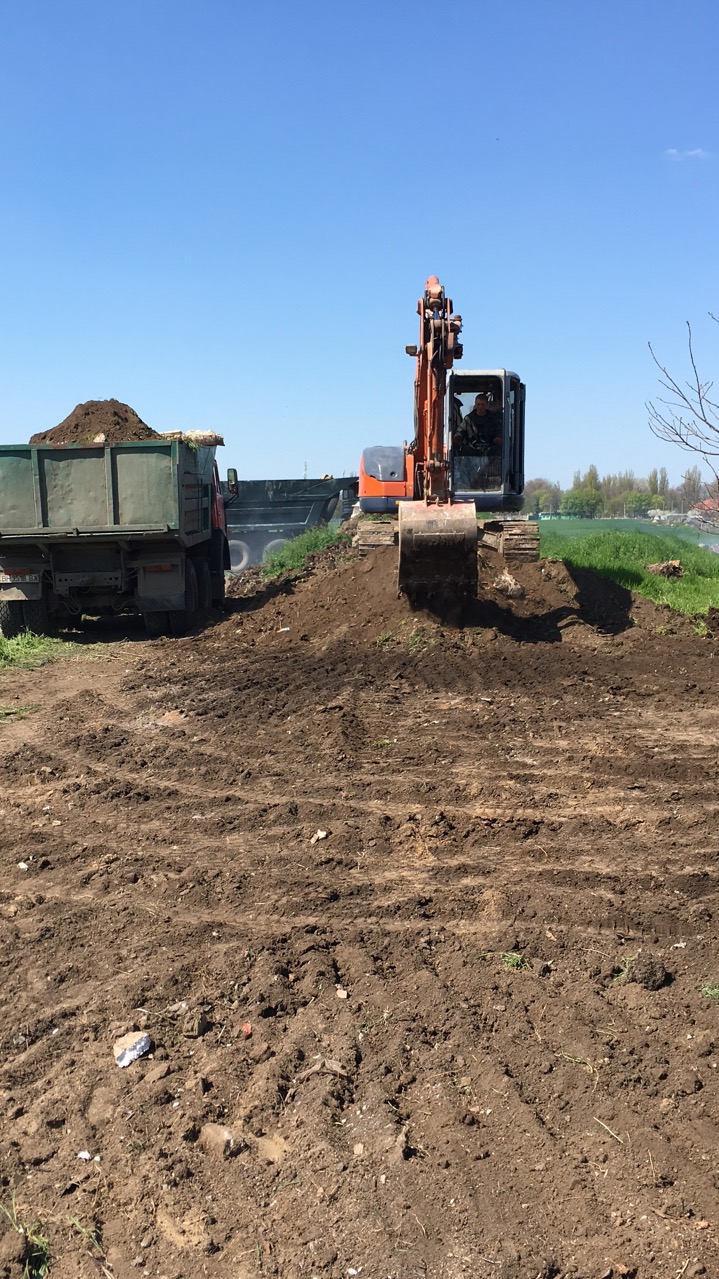

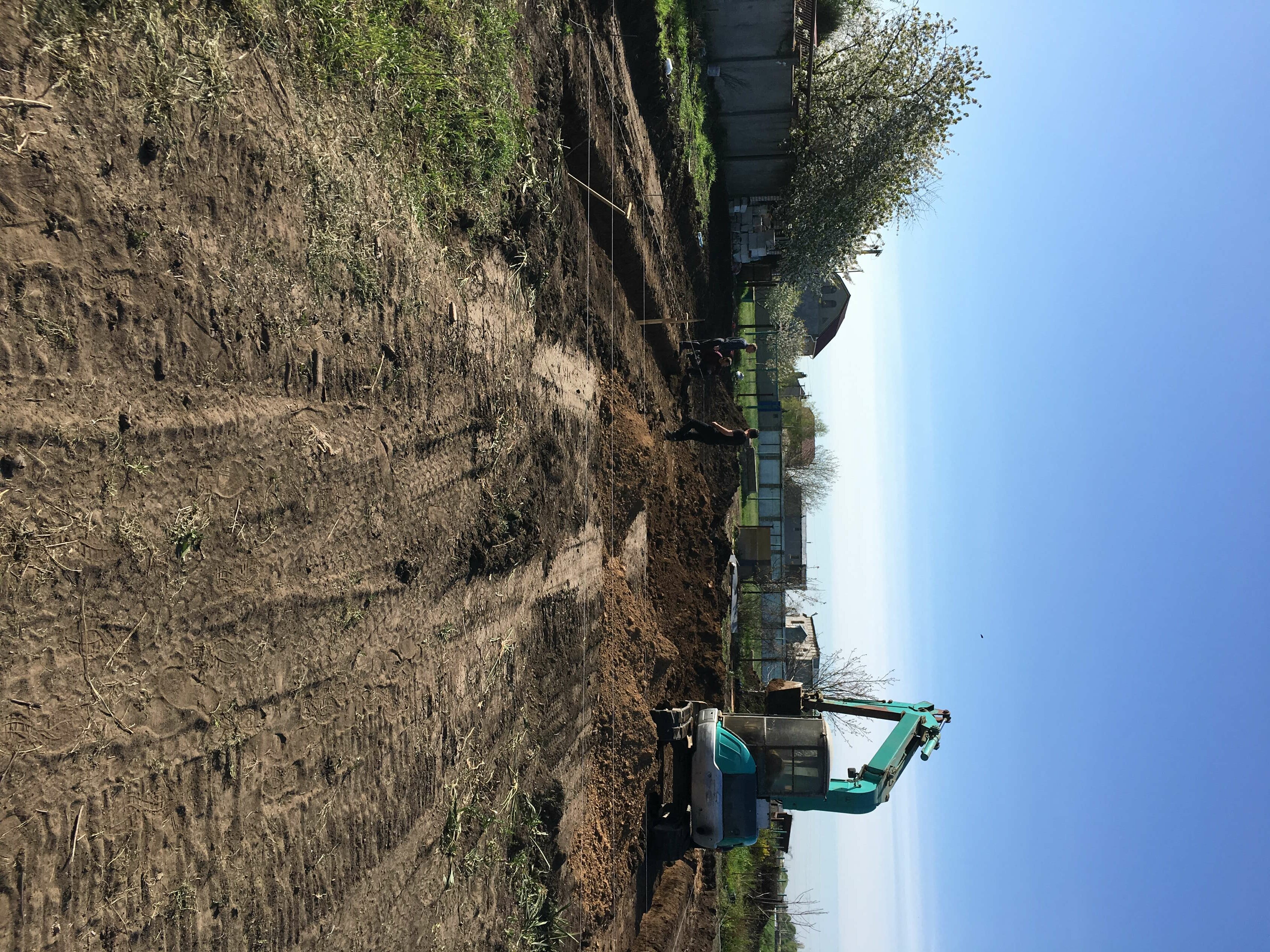

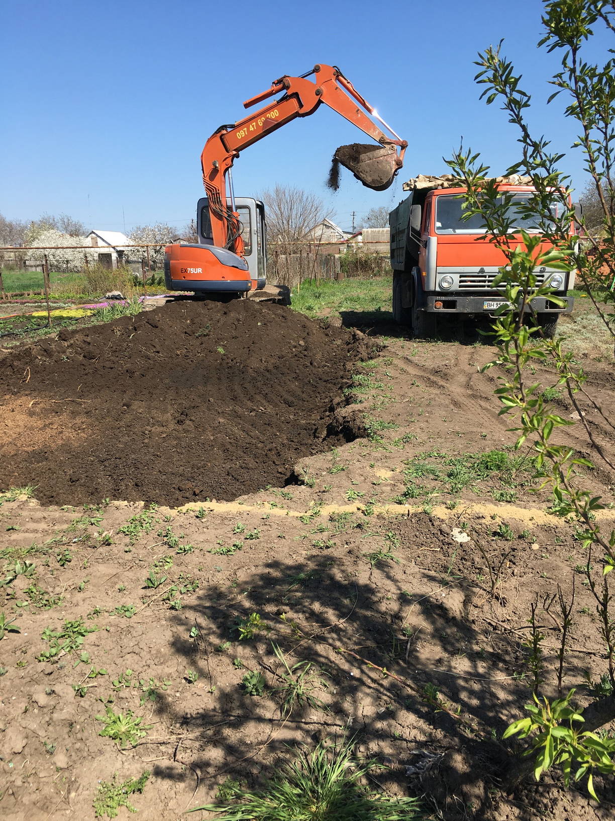

Uk Опубліковано: 12 листопада 2018 Автор Поділитись Опубліковано: 12 листопада 2018 Сделал геологию - чернозем, суглинки 6 м воды нет. Еще раньше сделали геодезию, перепады по участку не большие, можно считать ровный. С третьей попытки зарегестрировал уведомление о начале работ. 20 апреля понеслась. Вывезли 12 камазов мусора в премешку с грунтом заботливо наваленого соседями за годы жизни. Еще машин на 5 осталось, но уже можно заежать на участок. Прораб сделал разметку (отдельняя история) Сняли слой чернозема под пятнами застройки + 1.5 м для отмостки и 3 м под двором. Грунт свалили в конце участка - будет использован под отсыпку участка. В 2 смены экскаватора управились 3 Посилання на коментар Поділитися на інших сайтах More sharing options...

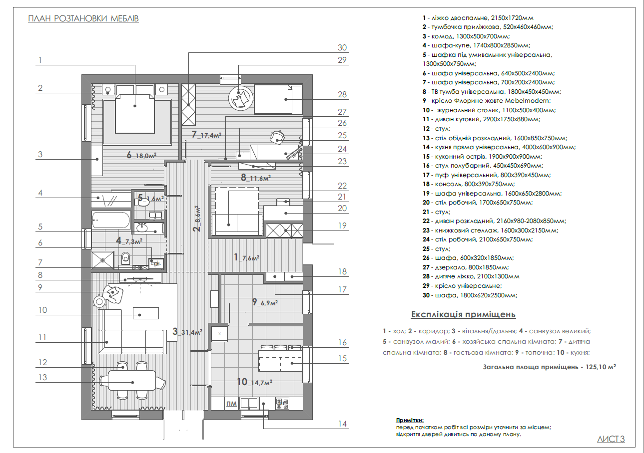

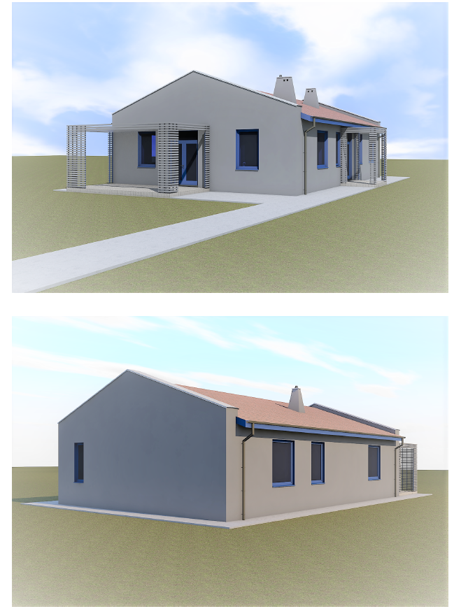

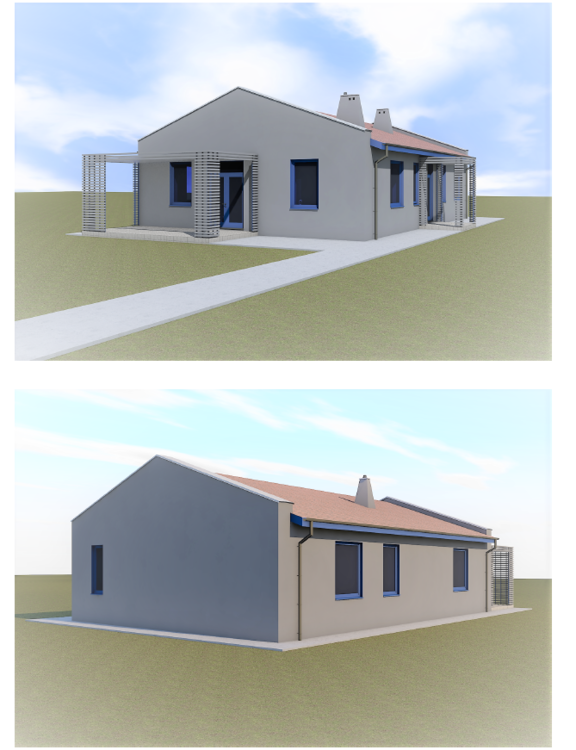

Игорь&Ира Опубліковано: 12 листопада 2018 Поділитись Опубліковано: 12 листопада 2018 Планировка и фасады на картинках. А почему отказались от готових проектов? Посилання на коментар Поділитися на інших сайтах More sharing options...

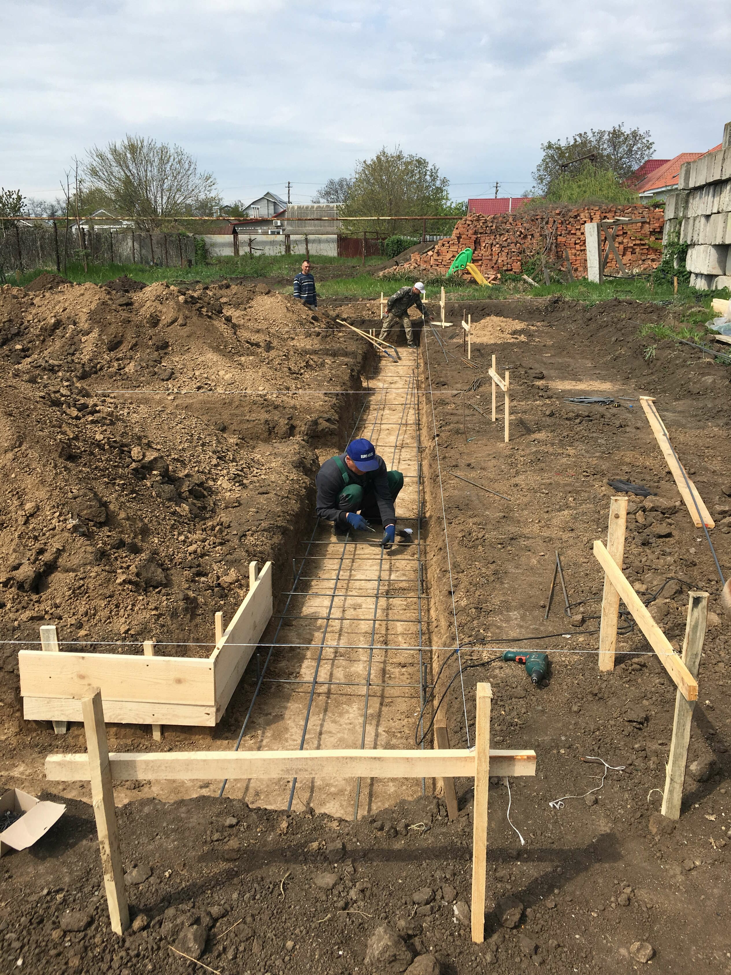

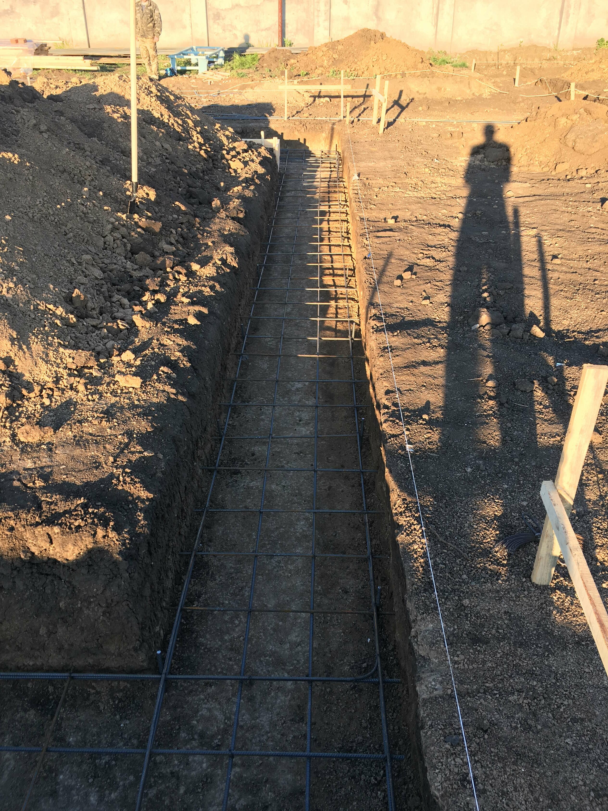

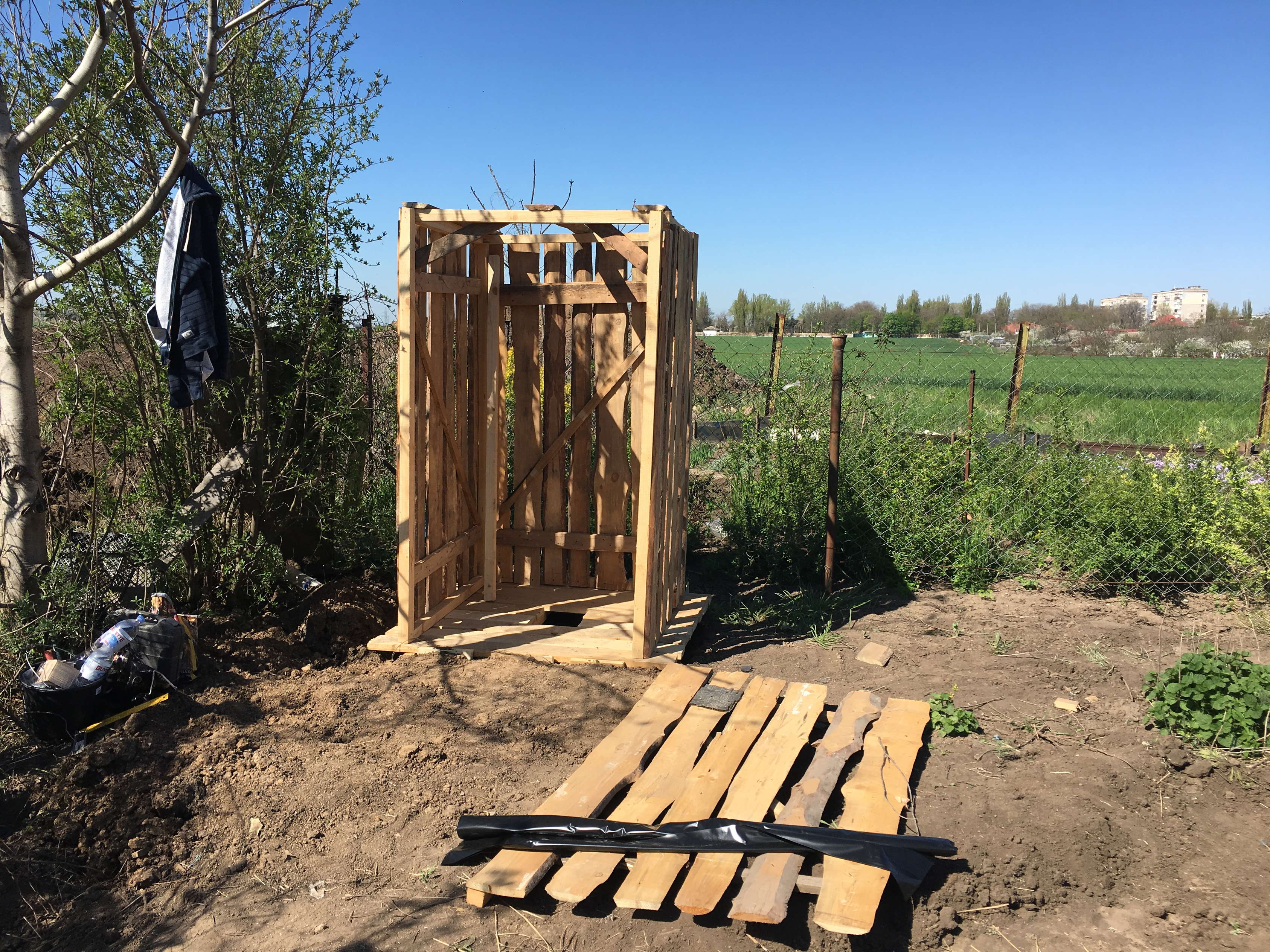

Uk Опубліковано: 12 листопада 2018 Автор Поділитись Опубліковано: 12 листопада 2018 Потом выкопали ленту По расчетам, ширина ленты под дом по длинным сторонам 80 см, глубина 30см Короткие стороны ширина 60 см Все выкопали, заказал арматуру. Построили сортир и душ, завезли вагончик. И теперь пару слов про прораба и его бригаду. Искать начал еще зимой, по наводке бывшего одессита-форумчанина (за что ему в любом случае спасибо) познакомился с прорабом и прикинули примерную смету на фундамент. Начали работать. И сразу как-то не задалось: разметка фундамента как-то не по феншую - просто колышками, приняли 3 т арматуры и в 14-30 развернулись пошли домой оставив арматуру посреди вьезда, как я понял бригада была на поденной оплате и этим все сказано. Ну и последней каплей стало то, что вечерком с женой перемеряв периметр и диагонали обнаружил что дом стал "короче" ровно на 15 см. Утром пятого дня работы прораб и бригада была уволена. Рассчитался кстати я сполна, как будто за нормальную работу. Но то таке. Одессит-форумчанин на меня сильно обиделся кстати, что грустно. Вот так в начале стройки я остался у разрытых траншей 8 Посилання на коментар Поділитися на інших сайтах More sharing options...
Uk Опубліковано: 12 листопада 2018 Автор Поділитись Опубліковано: 12 листопада 2018 А почему отказались от готових проектов? Адаптация в любом случае нужна, потому решил сразу к архитектору 1 Посилання на коментар Поділитися на інших сайтах More sharing options...

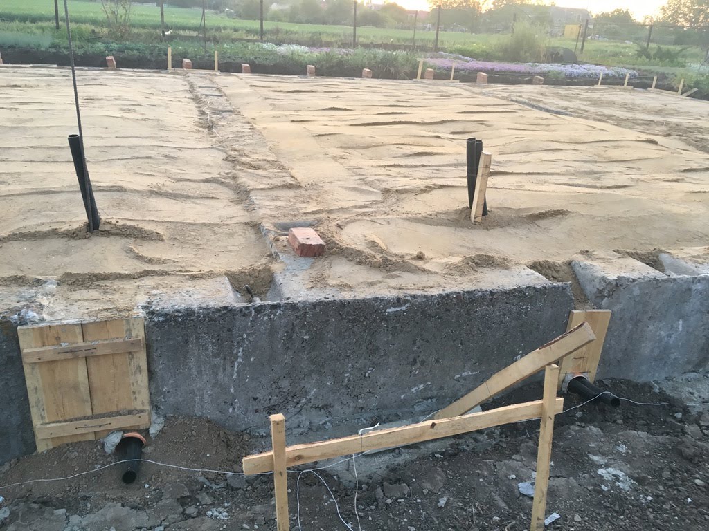

sergpelux Опубліковано: 12 листопада 2018 Поділитись Опубліковано: 12 листопада 2018 30 см глубина? а как же промерзание? поясните? и еще вопрос - єто Ленпоселок? Потом выкопали ленту По расчетам, ширина ленты под дом по длинным сторонам 80 см, глубина 30см Короткие стороны ширина 60 см Все выкопали, заказал арматуру. Построили сортир и душ, завезли вагончик. И теперь пару слов про прораба и его бригаду. Искать начал еще зимой, по наводке бывшего одессита-форумчанина (за что ему в любом случае спасибо) познакомился с прорабом и прикинули примерную смету на фундамент. Начали работать. И сразу как-то не задалось: разметка фундамента как-то не по феншую - просто колышками, приняли 3 т арматуры и в 14-30 развернулись пошли домой оставив арматуру посреди вьезда, как я понял бригада была на поденной оплате и этим все сказано. Ну и последней каплей стало то, что вечерком с женой перемеряв периметр и диагонали обнаружил что дом стал "короче" ровно на 15 см. Утром пятого дня работы прораб и бригада была уволена. Рассчитался кстати я сполна, как будто за нормальную работу. Но то таке. Одессит-форумчанин на меня сильно обиделся кстати, что грустно. Вот так в начале стройки я остался у разрытых траншей Посилання на коментар Поділитися на інших сайтах More sharing options...

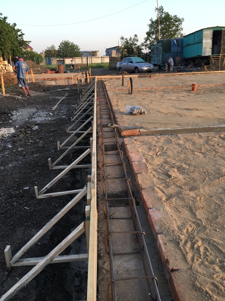

Uk Опубліковано: 12 листопада 2018 Автор Поділитись Опубліковано: 12 листопада 2018 30 см глубина? а как же промерзание? поясните? и еще вопрос - єто Ленпоселок? Формально Авангард, но да Ленпоселок. По промерзанию Снизу вверх: Армировая лента 30 см Блок фбс - 60 см плита по ростверку: 20 или 25см (не помню точно) над блоками типа армопояс плавно переходящая в саму плину 14 см. Верх черновой плиты - верхняя точка отмостки. итого 110 см что вполне себе не должно промерзнуть. ну и + утепленная отмастка, на всякий случай Посилання на коментар Поділитися на інших сайтах More sharing options...

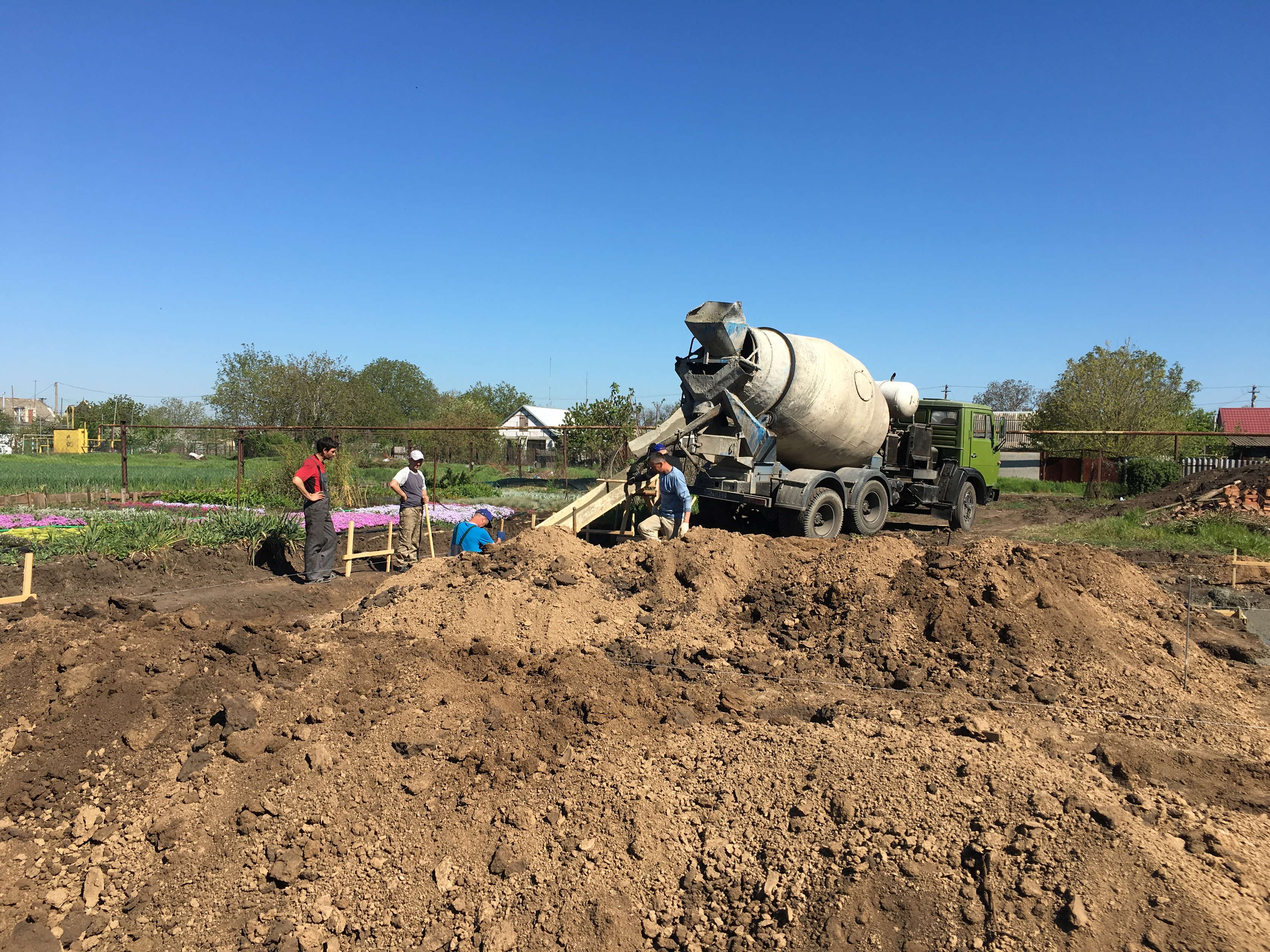

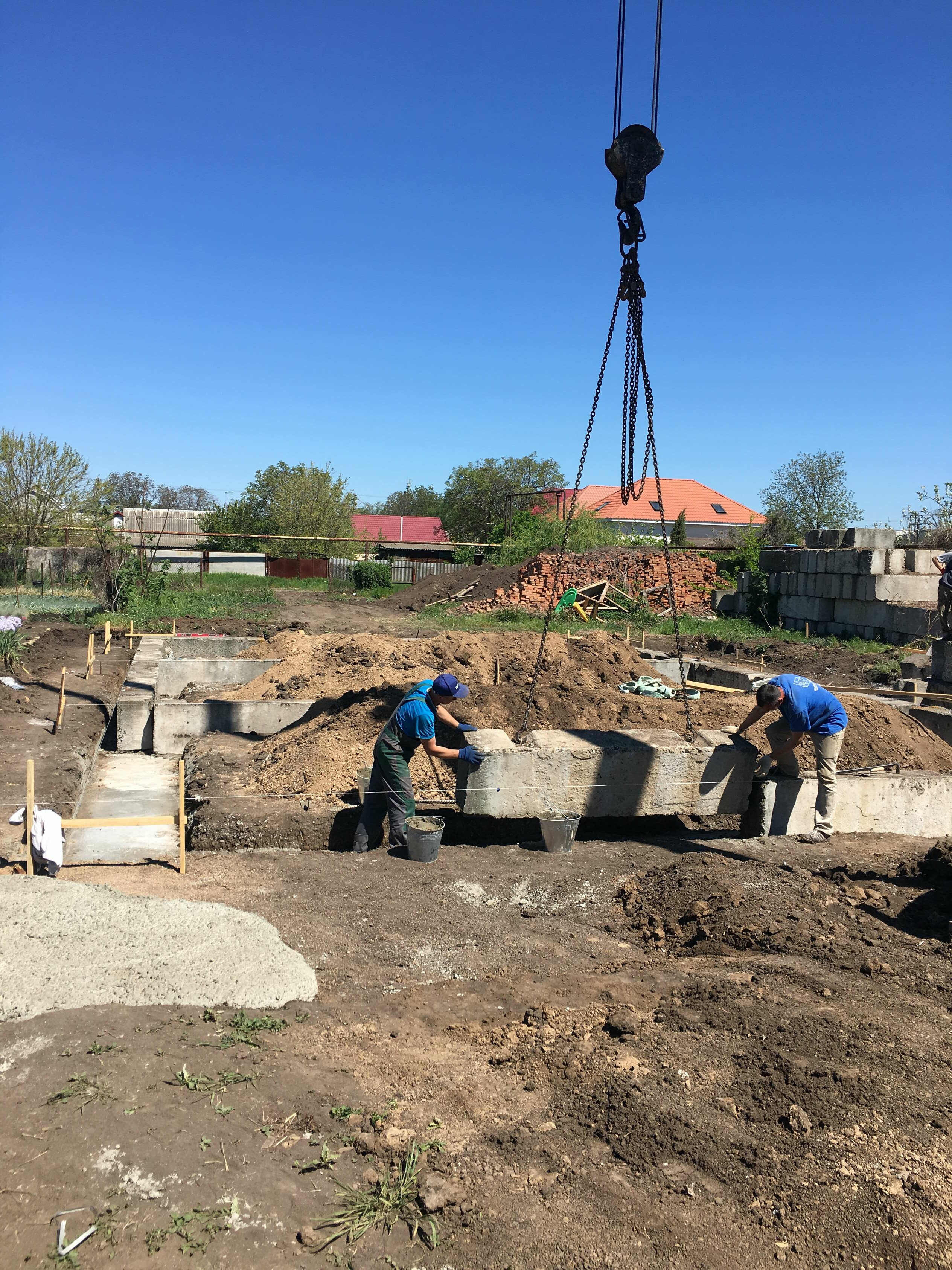

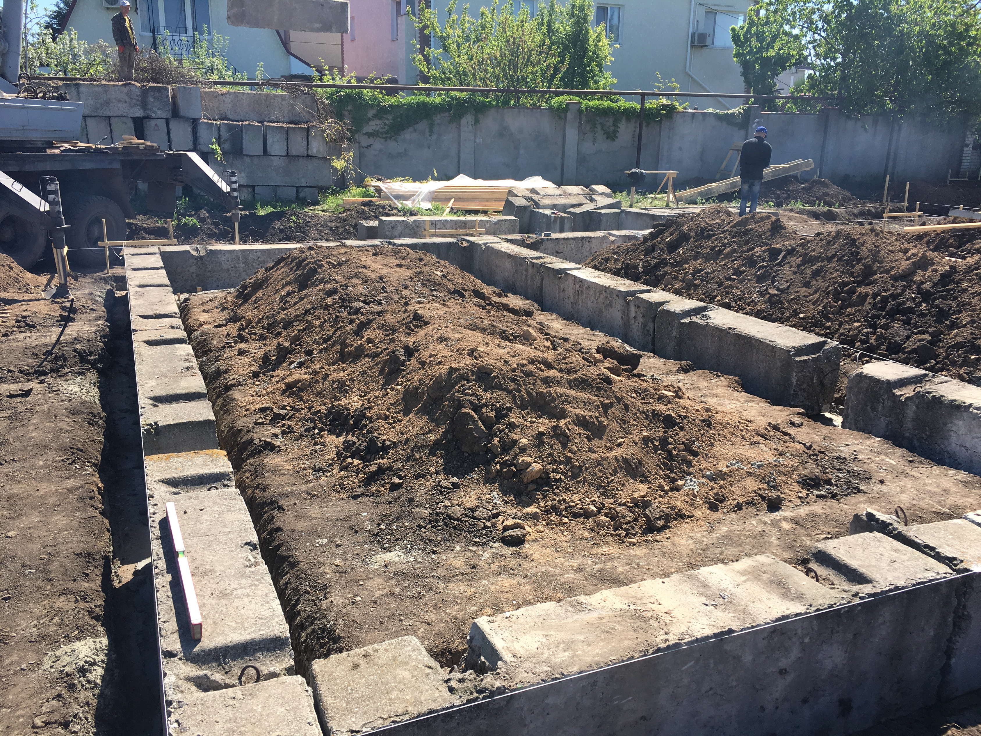

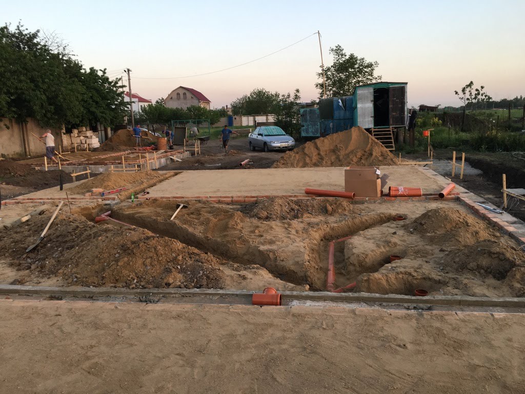

Uk Опубліковано: 12 листопада 2018 Автор Поділитись Опубліковано: 12 листопада 2018 Потом приняли бетон на ленту От старого хозяина на участке достались куча фбс потому изначально под них и считали, че добру пропадать? Первый раз живьем видел как ломали блоки, оказались довольно крепкие, ломались с трудом. Но за 4 - 5 часов все блоки стали на место. Рабочие были довольны крановщиком, крановщик рабочими. Я тоже был доволен 2 Посилання на коментар Поділитися на інших сайтах More sharing options...

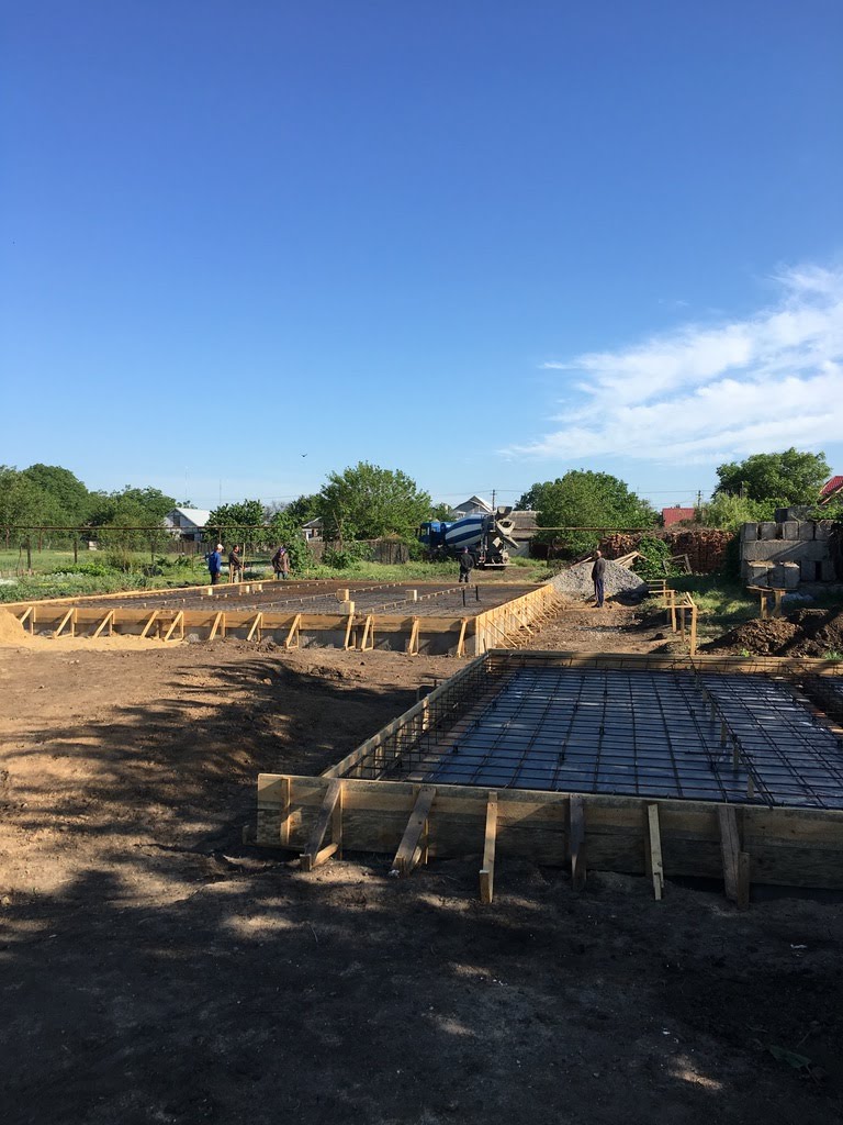

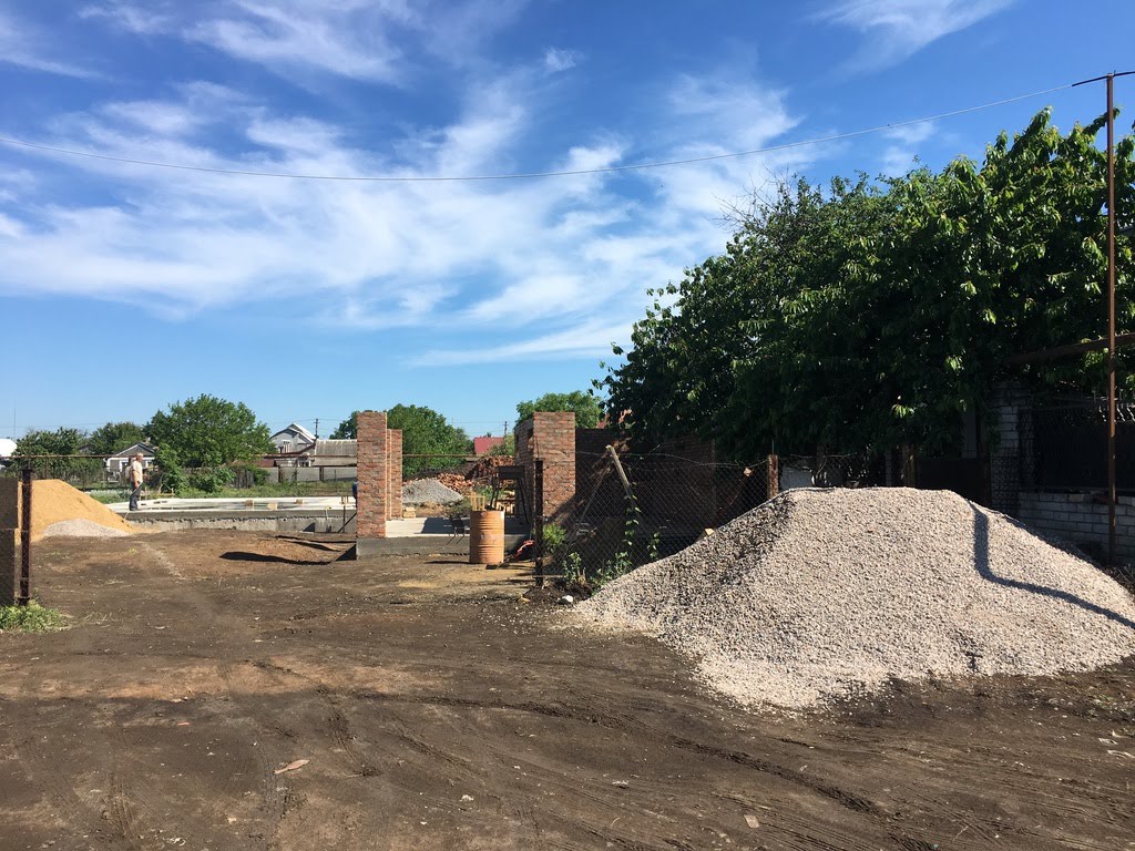

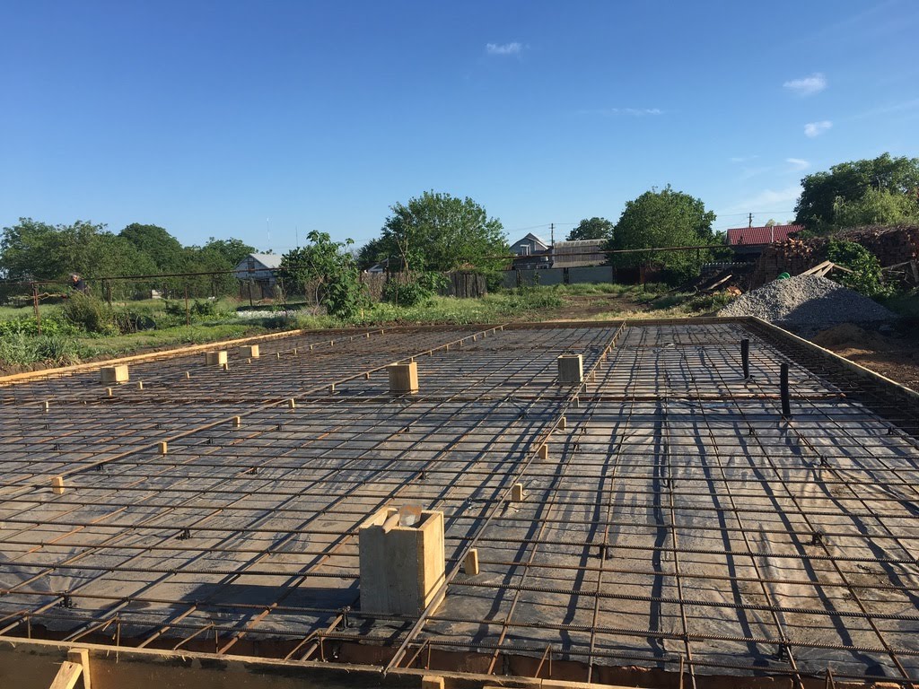

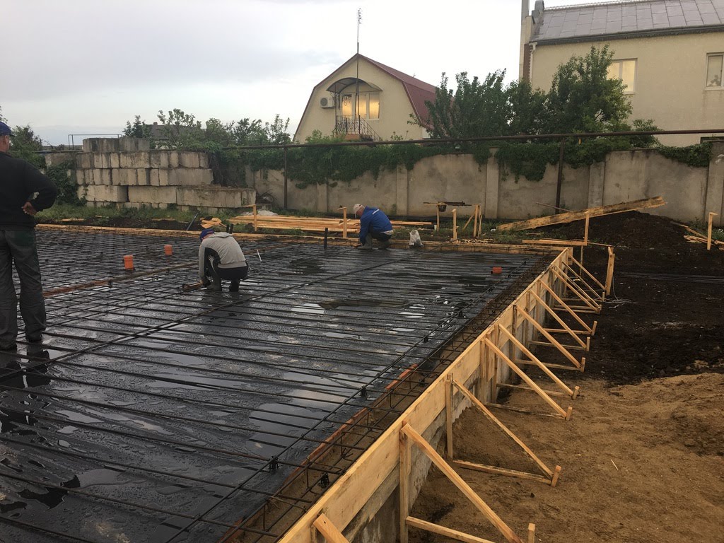

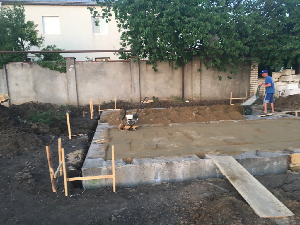

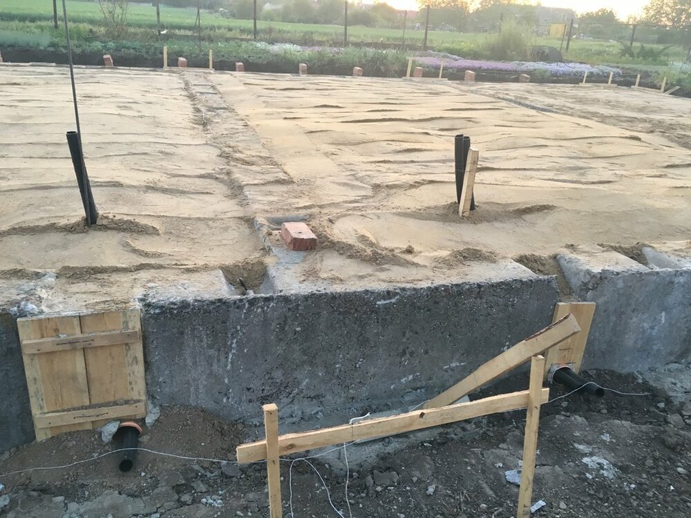

Uk Опубліковано: 13 листопада 2018 Автор Поділитись Опубліковано: 13 листопада 2018 Отсыпаем, трамбуем. Вибронога, виброплита и немеряно песка. Одним из откровений стройки стало то количество сыпучего всякого которое пошло на отсыпки и тп. Канализация, подвод воздуха под печку. Опалубка, вяжем арматуру и дом и гараж. С внутренней стороны кирпич в качестве несъемной опалубки. Сомневался насколько там кирпич плохо, но вроде не сильно критично. 2 Посилання на коментар Поділитися на інших сайтах More sharing options...

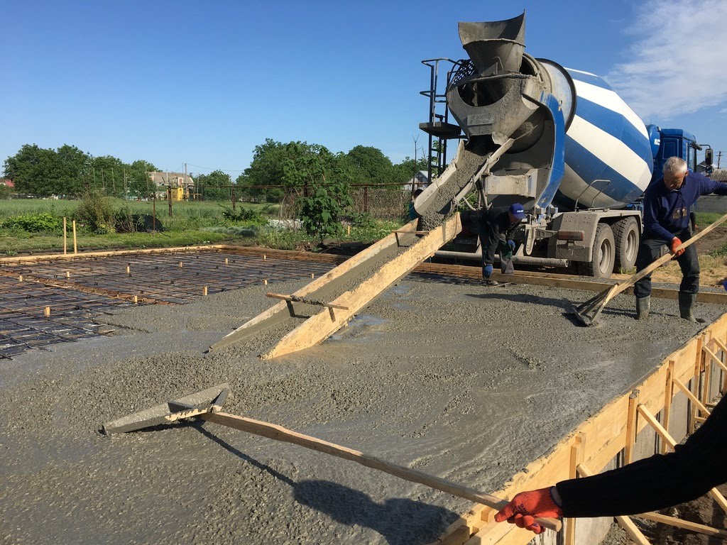

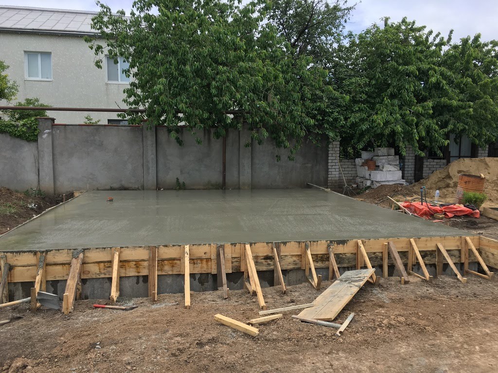

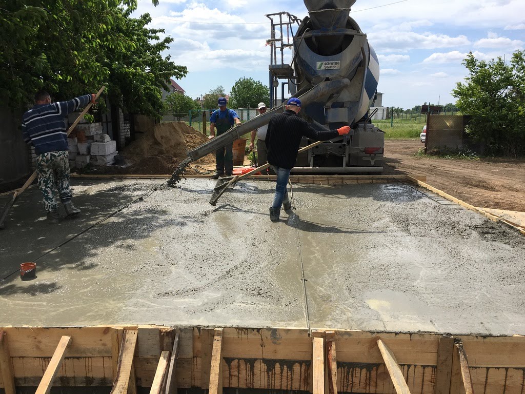

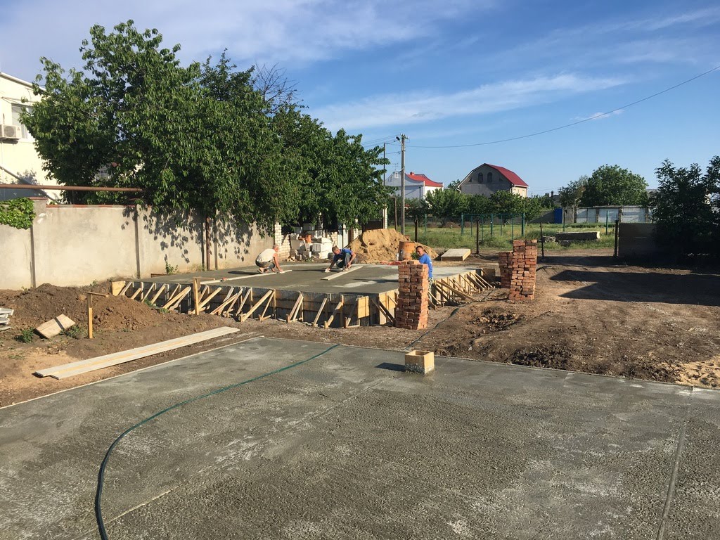

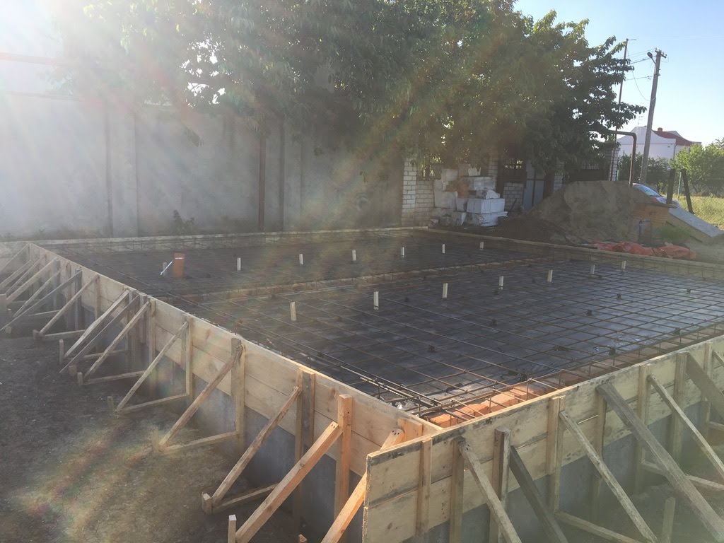

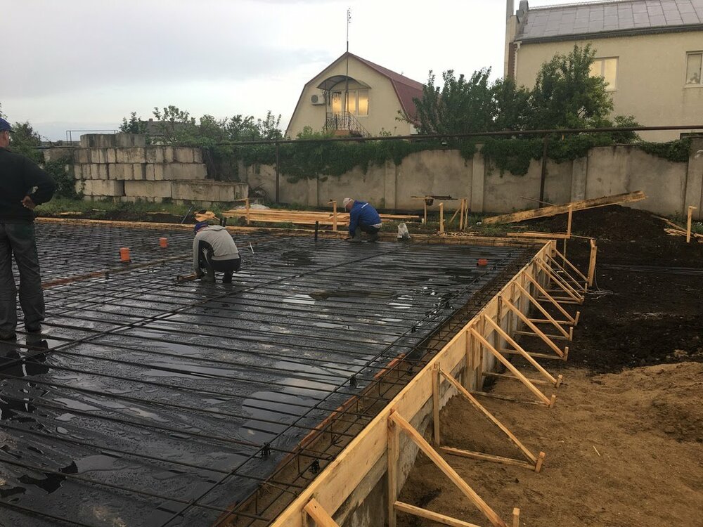

Uk Опубліковано: 13 листопада 2018 Автор Поділитись Опубліковано: 13 листопада 2018 Приняли бетон на черновую плиту. Небольшой косяк таки вылез - вроде нормально укрепили но в паре мест повело опалубку. Получилось пузо 3 -5 см. Ну то таке. Плиту гаража перетерли - это чистовой 0. Может с весны закажу у господина Пропелера хими и как-то облагорожу 5 Посилання на коментар Поділитися на інших сайтах More sharing options...

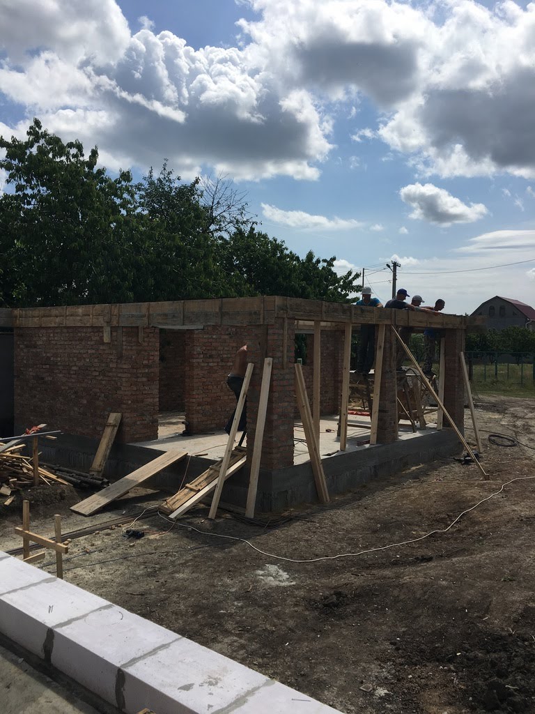

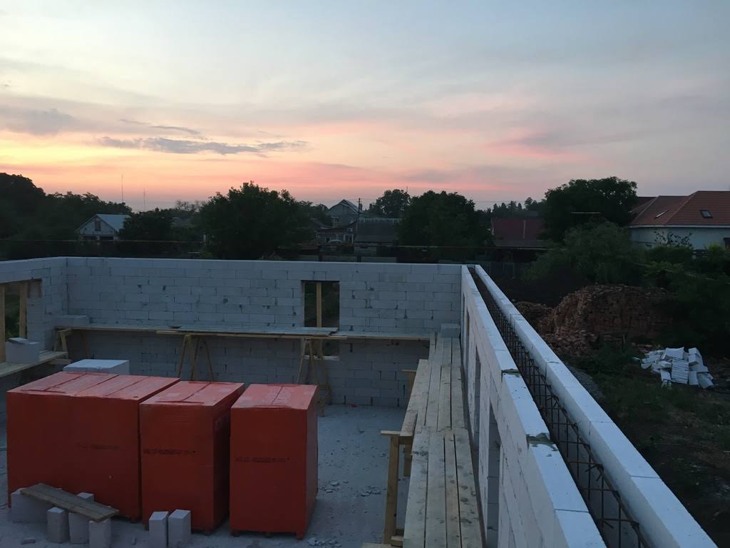

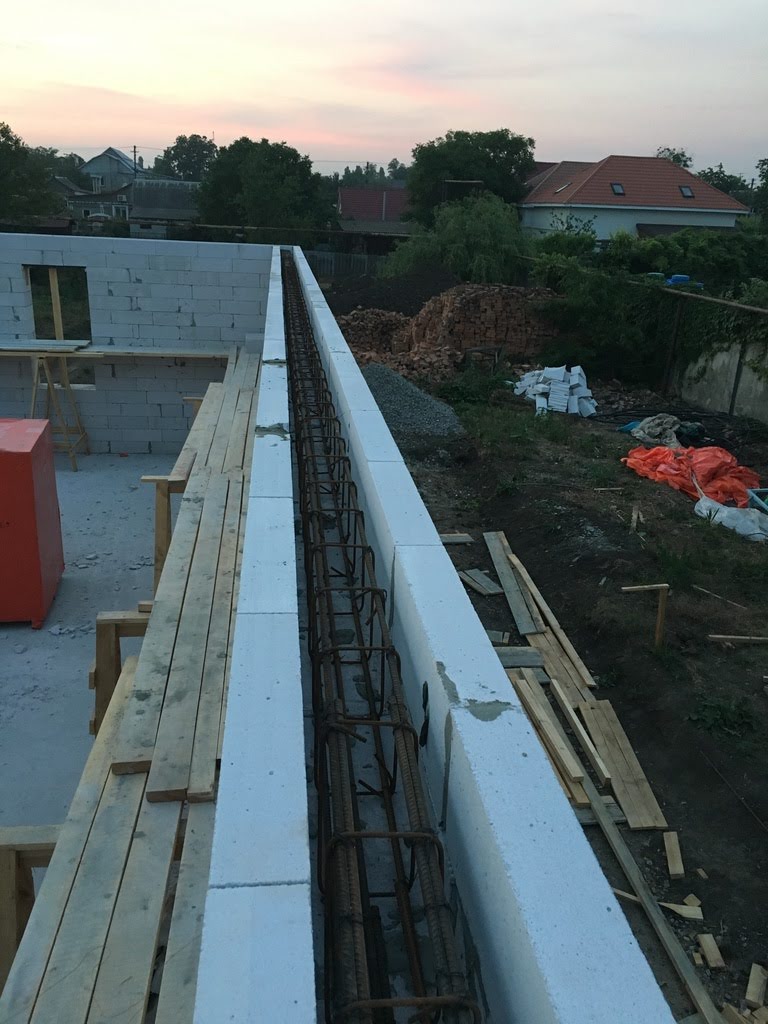

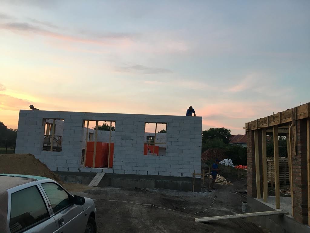

Uk Опубліковано: 14 листопада 2018 Автор Поділитись Опубліковано: 14 листопада 2018 Средина мая. Из кирпича оставшегося от старого хозяина начали гнать стены и гараж. Приехал газобетон. U блоки пилили по месту двуручной пилой. Заливали руками Короче стены как-то быстро получились. 4 Посилання на коментар Поділитися на інших сайтах More sharing options...

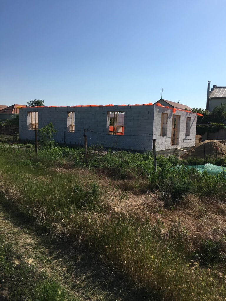

Uk Опубліковано: 14 листопада 2018 Автор Поділитись Опубліковано: 14 листопада 2018 (змінено) Выгнали внешние стены, ребята уехали по домам на 10 дней. На это время был виписан с села, неподалеку, сторож. Мужик 35 лет. Вижу мается человек целыми днями без дела. Предложил поливать армопояс водой и помелочам работы, причем за нормальные деньги. Ответ меня разорвал на куски, ржал в голос: "Я специалист по охране, ничего другого делать не буду" Вот такой мемчик за время стройки появился. Змінено 14 листопада 2018 користувачем Uk 13 Посилання на коментар Поділитися на інших сайтах More sharing options...

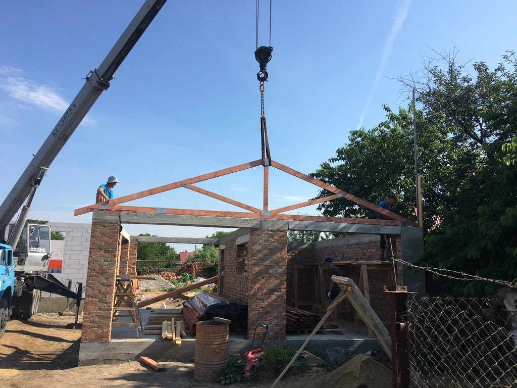

Uk Опубліковано: 14 листопада 2018 Автор Поділитись Опубліковано: 14 листопада 2018 Ваш сторож профессионал, крме шуток. Профессионал - человек, который знает что он НЕ делает. Представте что он полил армопояс как то не так как надо, или отпилил лишние пол метра дорогущей трубы или еще чего такого - с кого спрос будет? Это тоже самое что повар в больнице будет помогать назначать лекарства, пока врач недоступен. Трудно представить как можно как-то не так поливать армопояс (водой), но в любом случае я рад что у меня на стройке работали профи в своем деле 5 Посилання на коментар Поділитися на інших сайтах More sharing options...

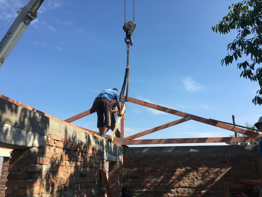

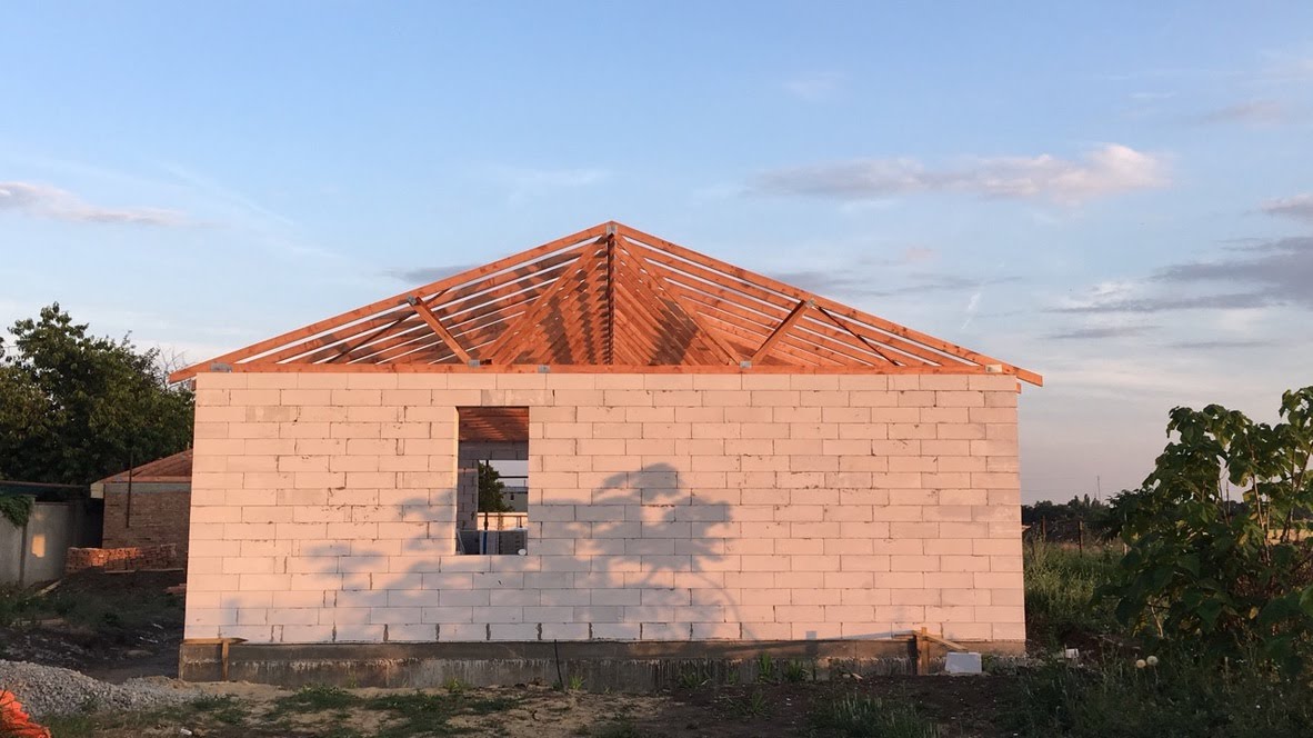

Uk Опубліковано: 14 листопада 2018 Автор Поділитись Опубліковано: 14 листопада 2018 Я приехала твоя крыша (с) 5 Посилання на коментар Поділитися на інших сайтах More sharing options...
