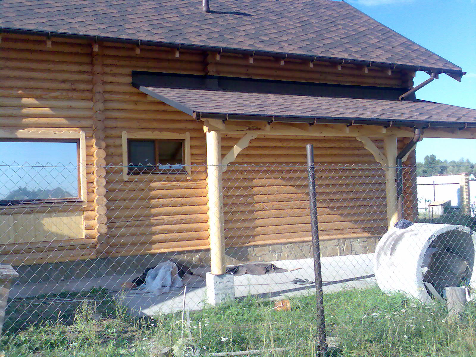

Обшили один оголовок металической вагонкой ...
вроде ничего так вышло :)
А что это у вас за отверстие в козырьке?
Это туда будете дымоход выводить? как по правилам?
Или это оствечивает что-то внизу?
это под коаксиальную трубу для газового турбированного котла. она будет выше конька козырька. также будет и со второй трубой, там где дымоход камина.

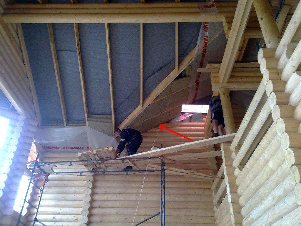

Джони, спасибо за ответ! У меня тоже в приоритете цвет 003 или 031. У меня к Вам еще один вопрос. Рассчитываю на помощь, а то сама никак не соображу. На фото я стрелкой указала место, где непонятно, как будет крепиться пароизоляция, чтобы герметично. Ведь там нет стропильной ноги, чтобы к ней приладить. У меня тоже есть такое место и пока не могу решить , как крепить. Прямо к бревну? Если можно, уточните этот вопрос у Ваших строителей. А если и фото будет, то прям вообще праздник.:)
прямо к бревну степлером + АЛ-1 хорошо залепить по длине.
