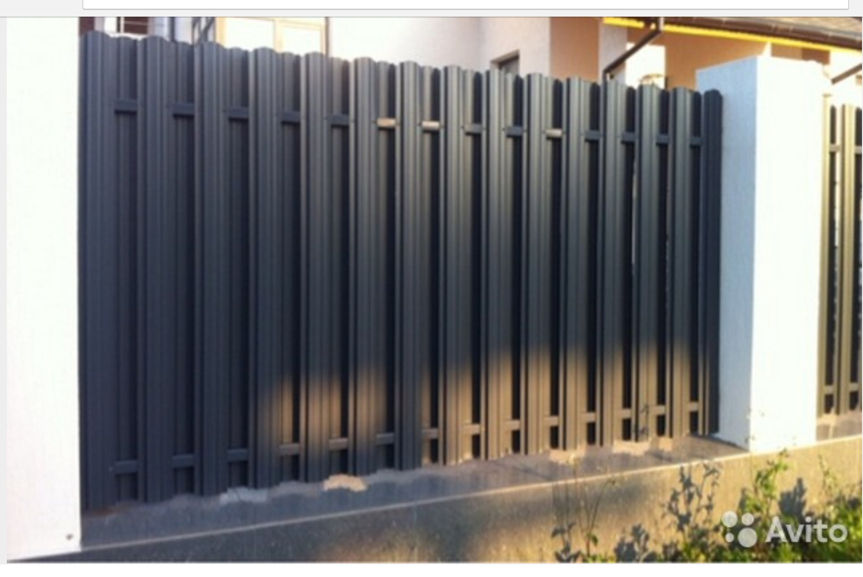

1mechtatel Опубліковано: 8 листопада 2018 Поділитись Опубліковано: 8 листопада 2018 Добрый день, уважаемые форумчане. Хочу на участке поставить забор из металлического штакетника (без двухсторонние зашивки) на кирпичных столбах с декоративной штукатуркой. У меня порядка 100 метров забора будет. Вопросов у меня возникло несколько: 1. Нужно ли между столбами заливать ленту по низу? Какое у нее функциональное предназначение? 2. Какого производителя штакетника выбрать? 3. Какого размера должны быть столбы? 4. Какой расстояние предпочтительно между столбами? 5. Какой расстояние делать между штакетинами? 6. Какая стоимость +- на сегодняшний день погонного метра 2-х метрового забора. 4 Посилання на коментар Поділитися на інших сайтах More sharing options...

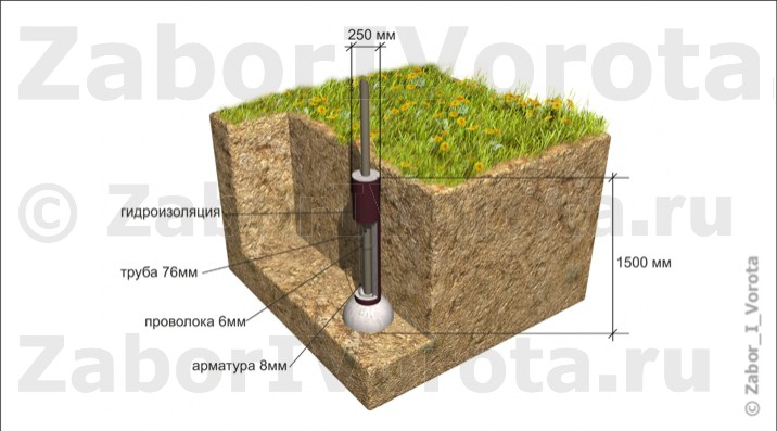

Narval Опубліковано: 14 лютого 2019 Поділитись Опубліковано: 14 лютого 2019 https://www.stroimdom.com.ua/forum/showthread.php?t=220159 пост №4, а вообще, каждый выбирает сам, как ему строить и что он хочет получить по окончании Вы предлагаете принять за аксиому этот пост: . 1.Да,фундамент должен быть непрерывным (в том числе и под воротами).Но я бы еще рекомендовал при столь малом его заглублении под всеми столбиками сделать углубление до 1м (можно буром),чтобы конструкция работала как балка,это существенно уменьшит "морозные" деформации. 2и3. Там где будут крепиться ворота и калитка желательно в фундамент установить столбики из профильных труб(например,80х80х3мм,к ним потом будут привариваться закладные детали), в остальных можно просто выпустить по 4 12А400С , связать каркасик и забетонировать. 4. Почему бы не применить уже готовые цветные заборные блоки , они обойдутся не намного дороже , чем ШБ+штукатурка+краска+работа... А как например того что фундамент нельзя делать ступеньками, а здесь именно это и предлагается? Я могу понять сделать свайноростверковый, но сдесь ступеньки. В ростверке балка находится над землёй на столбах. Второй момент - где аргументация того что фундамент должен быть цельный? Почему под забором (не берём ворота) нельзя под столбы сделать пятку 60*60 и высотой 15см и ногу 40*40 и уже на нее ставить столб из шлакоблока? Посилання на коментар Поділитися на інших сайтах More sharing options...
Narval Опубліковано: 15 лютого 2019 Поділитись Опубліковано: 15 лютого 2019 Столбы имею ввиду такого плана Посилання на коментар Поділитися на інших сайтах More sharing options...

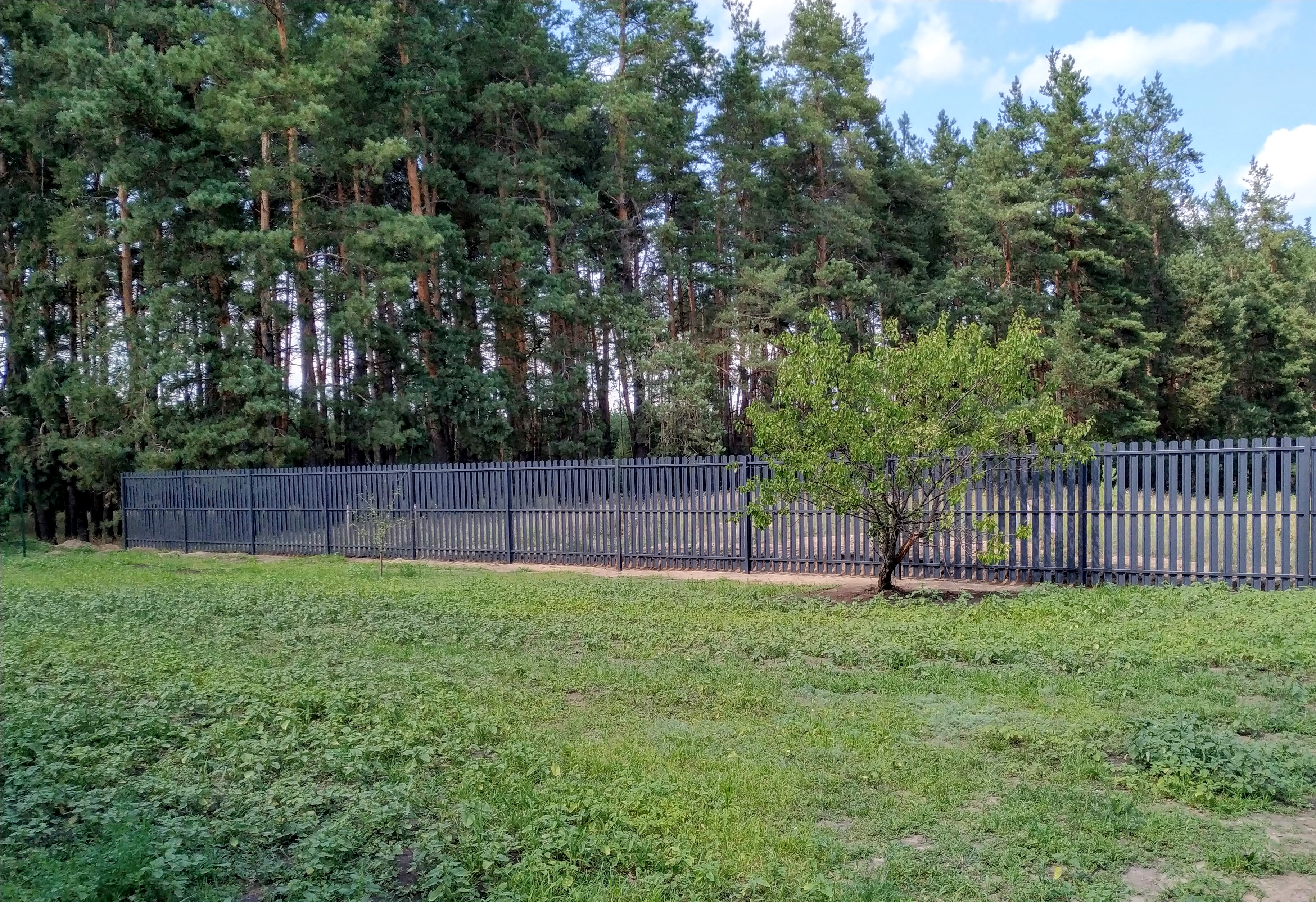

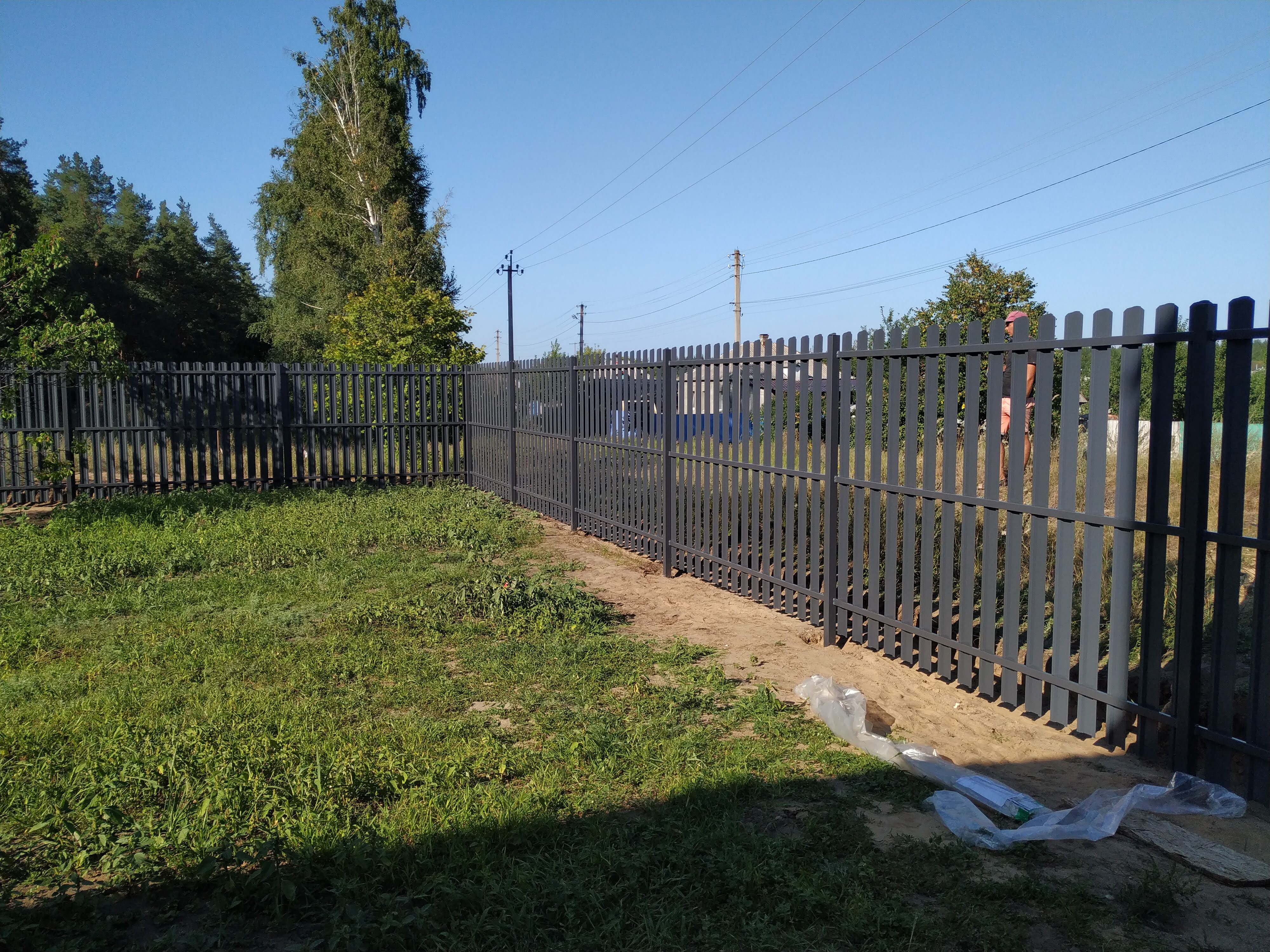

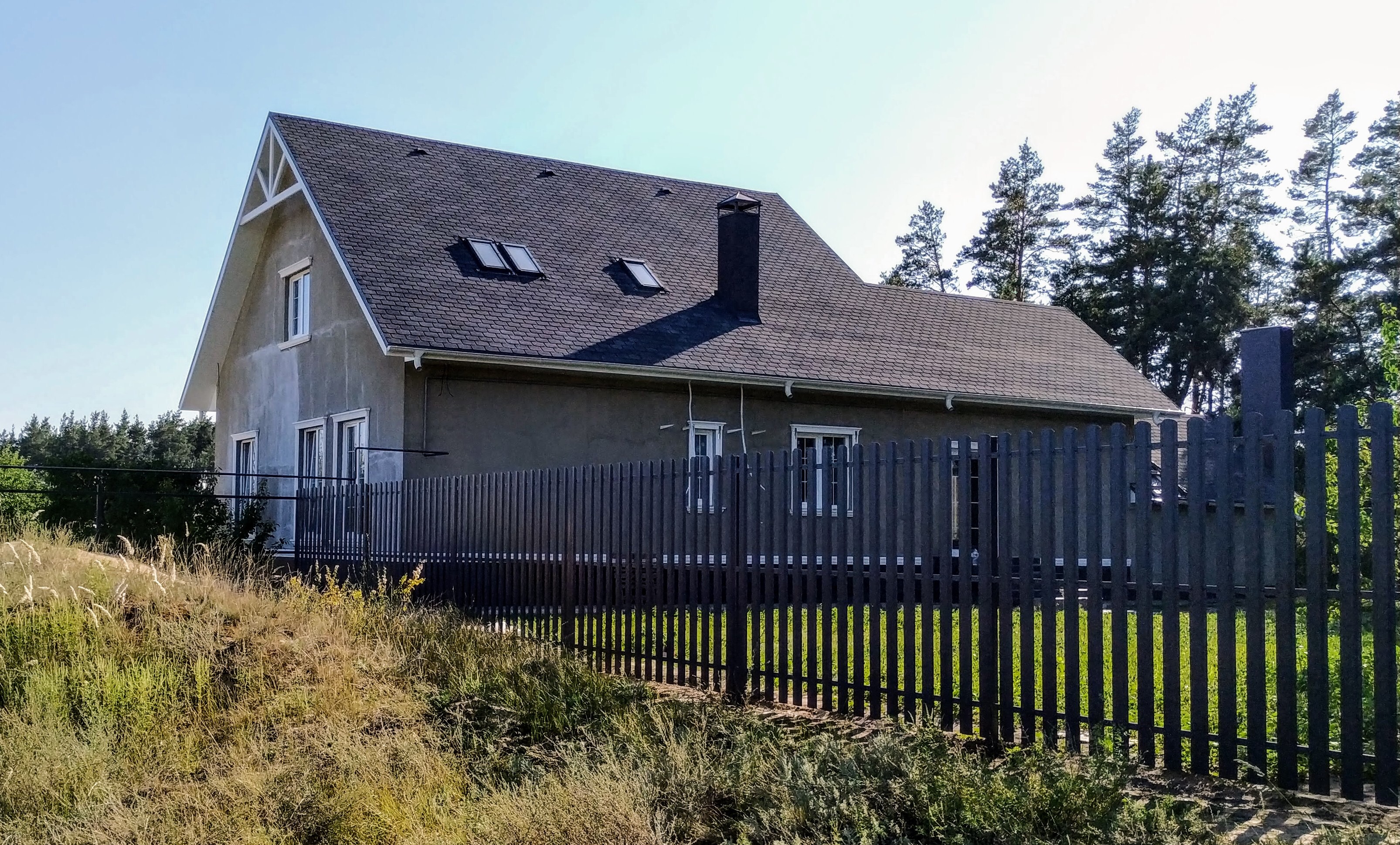

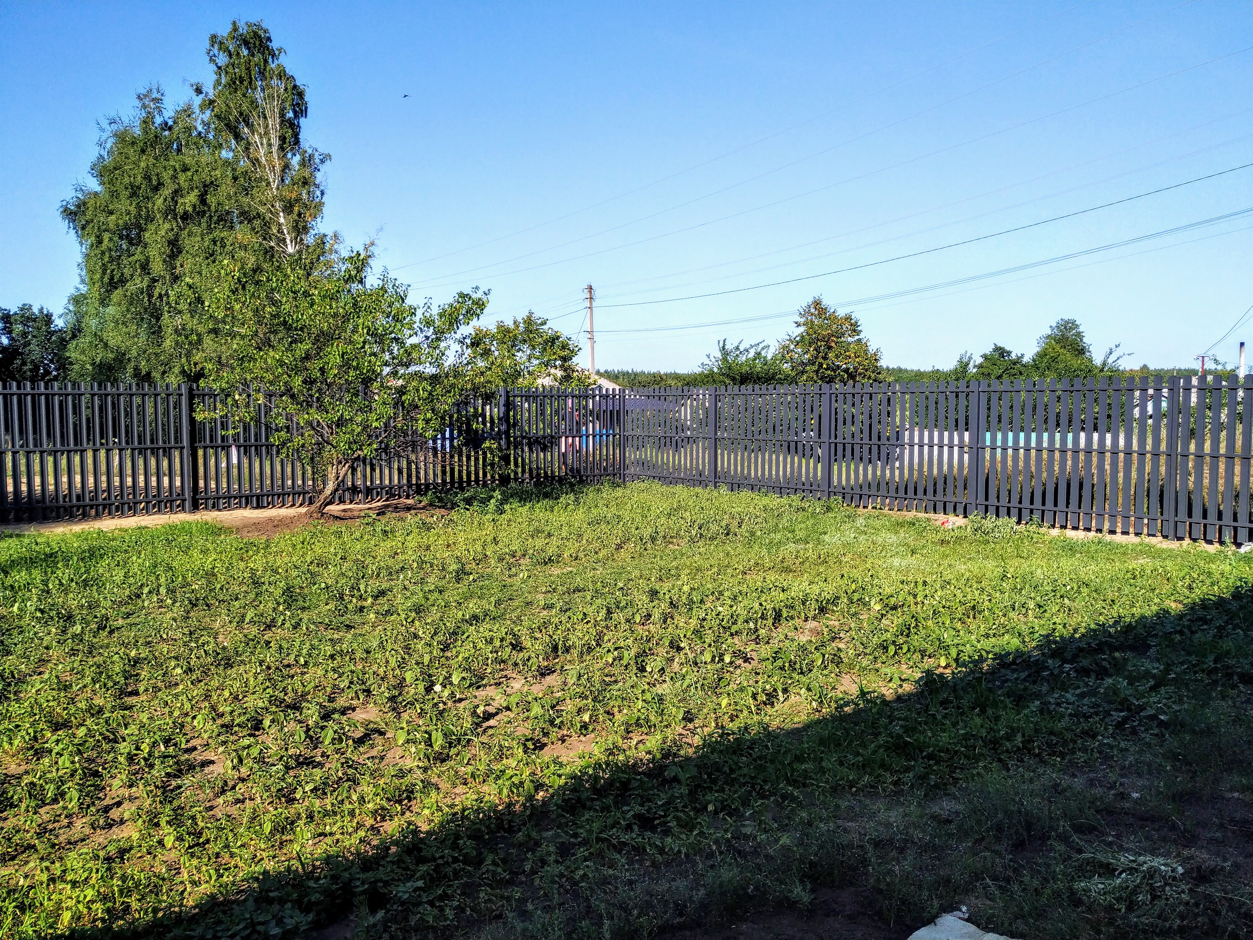

1mechtatel Опубліковано: 22 серпня 2019 Автор Поділитись Опубліковано: 22 серпня 2019 В продолжение темы.... мой промежуточный результат 5 Посилання на коментар Поділитися на інших сайтах More sharing options...
