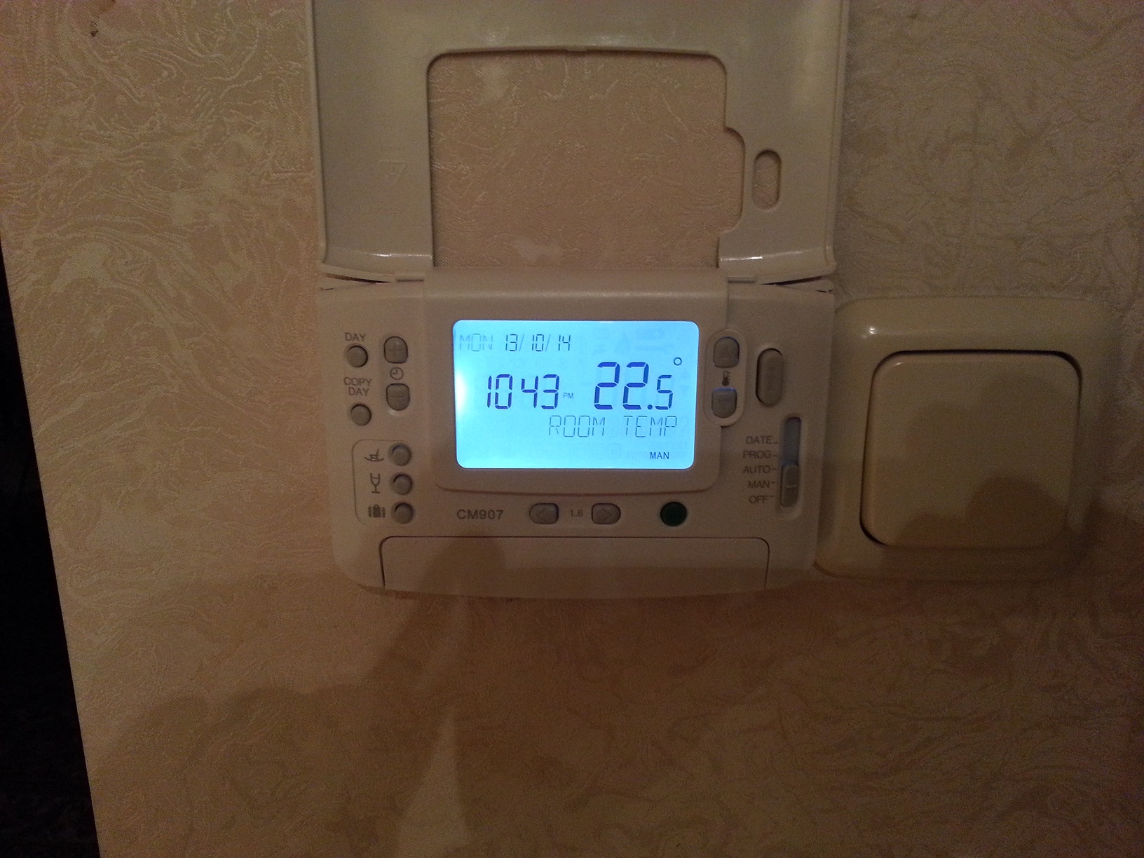

naupv Опубліковано: 8 листопада 2018 Поділитись Опубліковано: 8 листопада 2018 Любой комнатный термостат. Если дешевле Компьютерм 7Q RF 1 Посилання на коментар Поділитися на інших сайтах More sharing options...
Сергей 31 Опубліковано: 8 листопада 2018 Поділитись Опубліковано: 8 листопада 2018 Если дешевле Компьютерм 7Q RF А если дороже то вот таким? Посилання на коментар Поділитися на інших сайтах More sharing options...

sam1971 Опубліковано: 9 листопада 2018 Автор Поділитись Опубліковано: 9 листопада 2018 Любой комнатный термостат. Если дешевле Компьютерм 7Q RF А почему RF, а не просто 7Q? Я правильно понял, что у RF приемник можно прямо в корпус Ската засунуть, а передатчик повесить, где угодно, а 7Q нужно проводами подсоединять? Просто я недолюбливаю неясно как защищённые беспроводные протоколы Посилання на коментар Поділитися на інших сайтах More sharing options...
naupv Опубліковано: 9 листопада 2018 Поділитись Опубліковано: 9 листопада 2018 Потому что проводной снимает показания где висит. Рф можно экспериментировать и переноить в любое помещение. Посилання на коментар Поділитися на інших сайтах More sharing options...

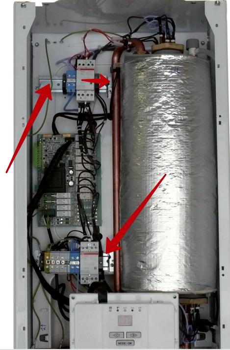

Dmode Опубліковано: 11 листопада 2018 Поділитись Опубліковано: 11 листопада 2018 Это понятно, что реле там есть, но я думал, можно как-то не совсем по колхозному, а тут придется покупать изделие, вскрывать ему пузо и задействовать внутреннюю детальку. Тогда зачем брать изделие? Какое "вскрывать пузо", Вы о чем? По ссылке на таймер смотрели? 1 Посилання на коментар Поділитися на інших сайтах More sharing options...
sam1971 Опубліковано: 11 листопада 2018 Автор Поділитись Опубліковано: 11 листопада 2018 Какое "вскрывать пузо", Вы о чем? По ссылке на таймер смотрели? Oops, это я советы перепутал, написал о розетке с таймером, типа такой, почему-то решил, что Вы мне ее посоветовали. Извините. Рейка, к сожалению, у меня окончилась, УЗО с автоматом и моя недальновидность усложняют задачу. Еще раз извините. Посилання на коментар Поділитися на інших сайтах More sharing options...

Dmode Опубліковано: 11 листопада 2018 Поділитись Опубліковано: 11 листопада 2018 Рейка, к сожалению, у меня окончилась, УЗО с автоматом и моя недальновидность усложняют задачу. Еще раз извините.Как уже упоминали выше перед входом в котел удобно иметь свой минищиток. И даже без него внутри котла еще два таких таймера можно повесить на верхнюю рейку. 4 Посилання на коментар Поділитися на інших сайтах More sharing options...
